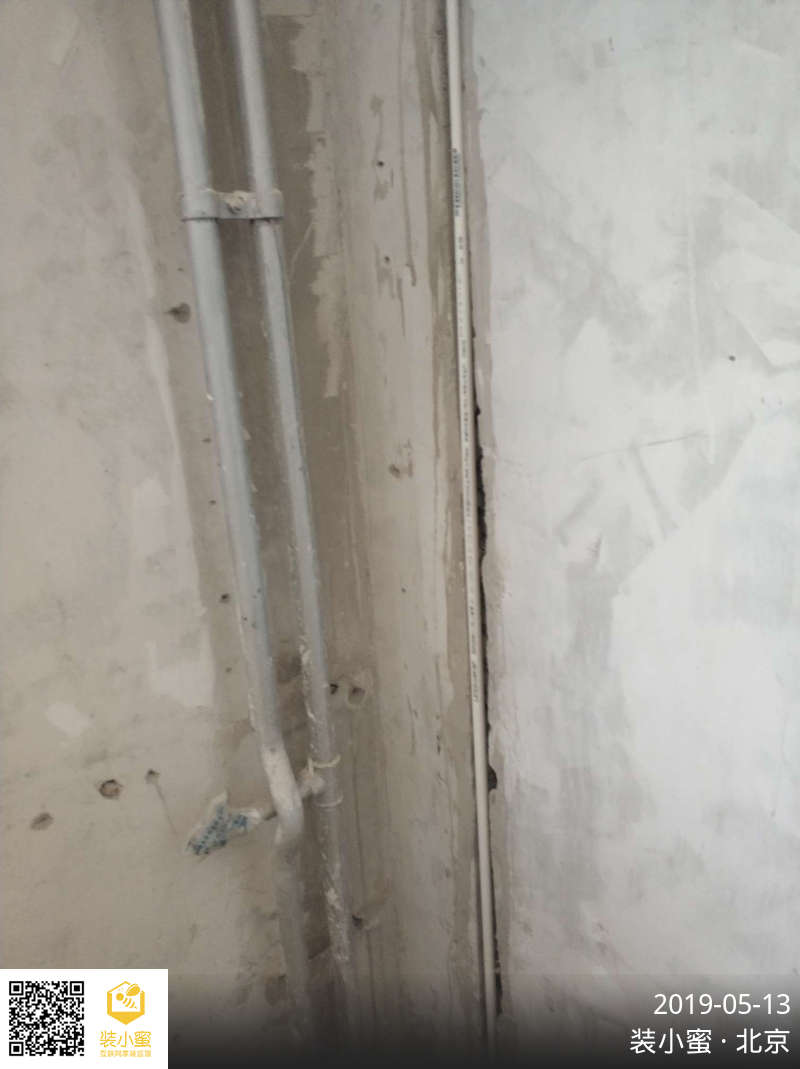

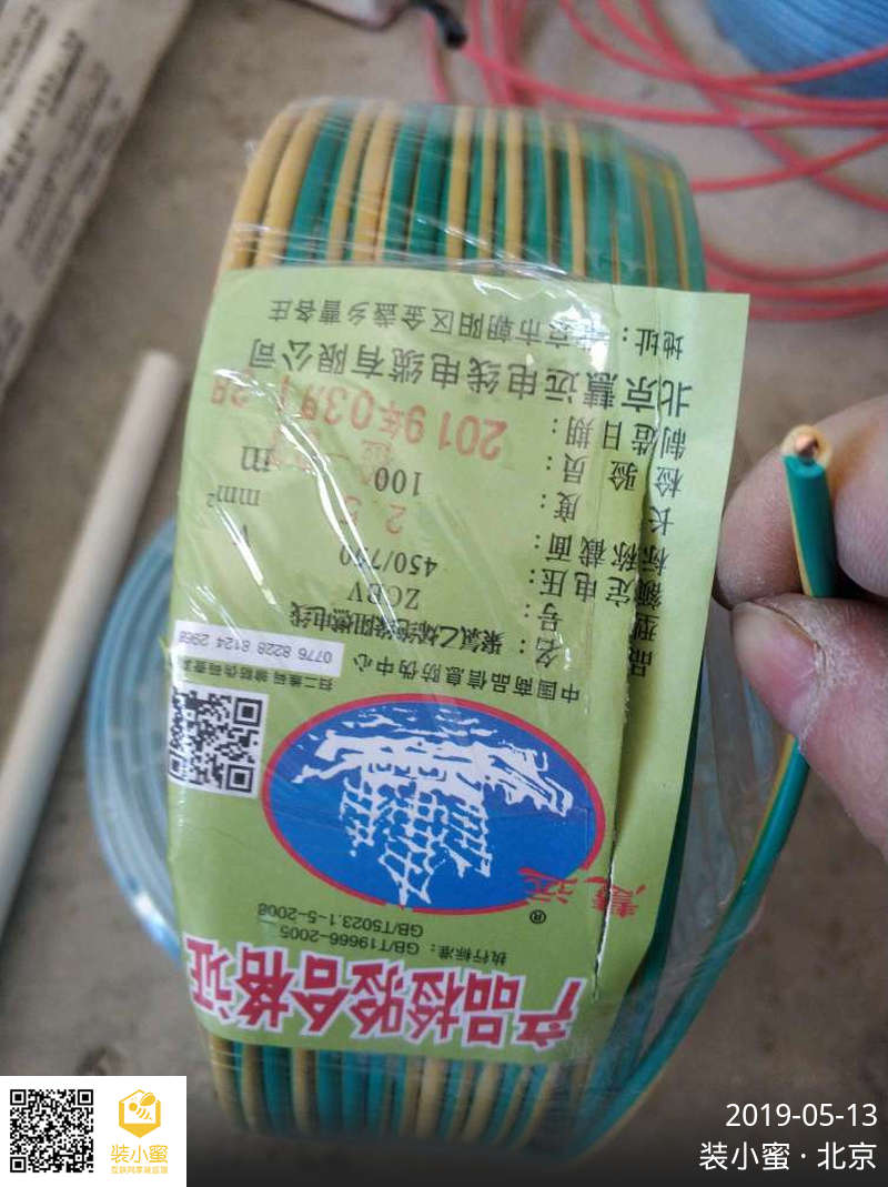

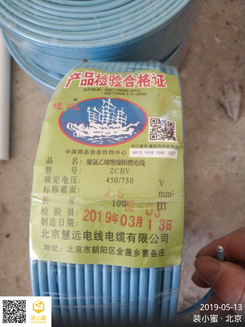

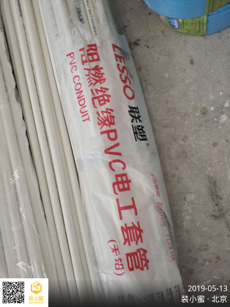

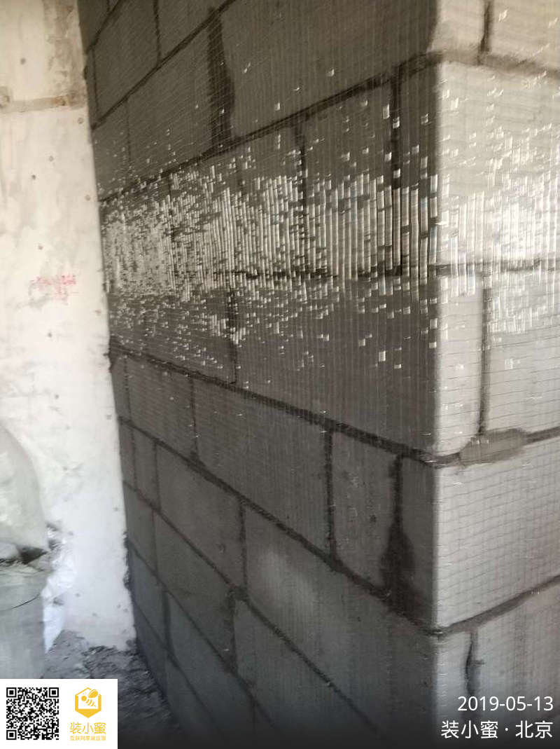

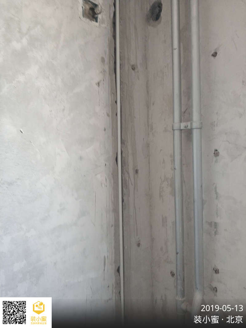

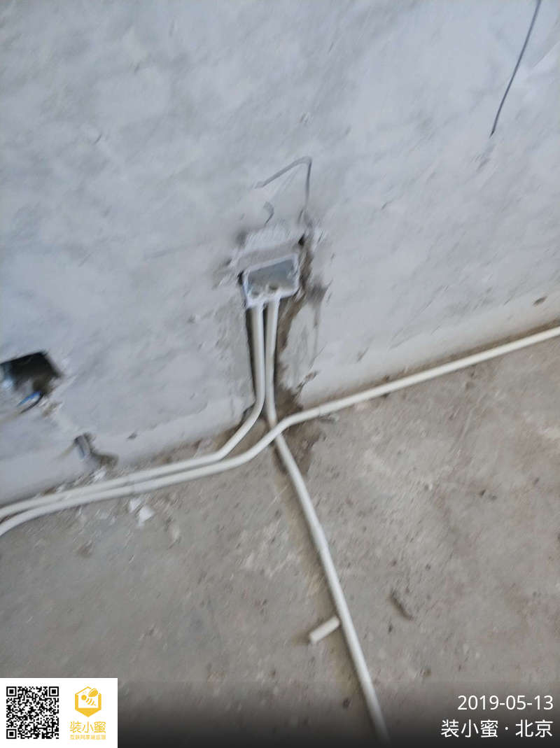

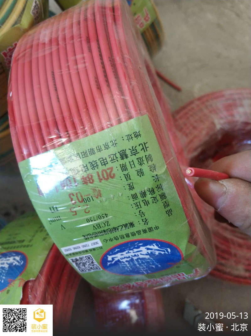

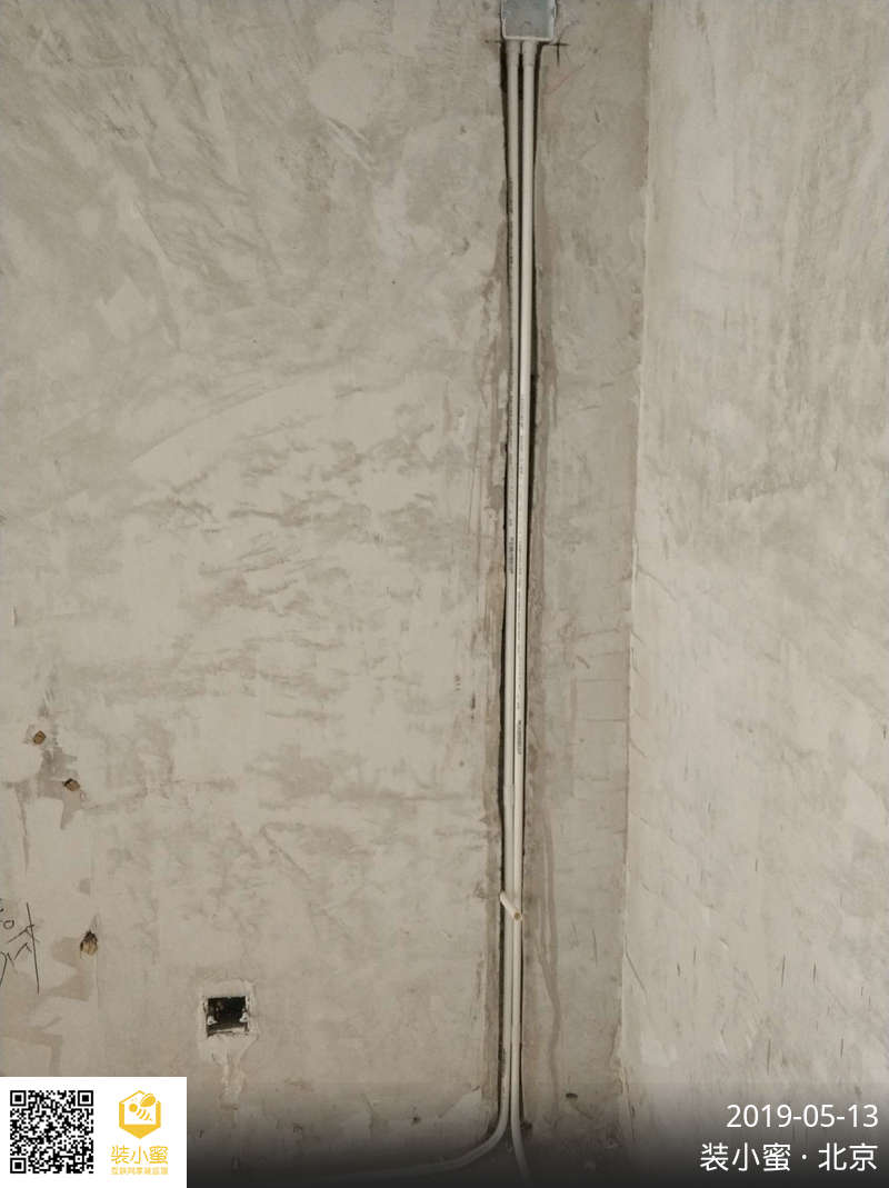

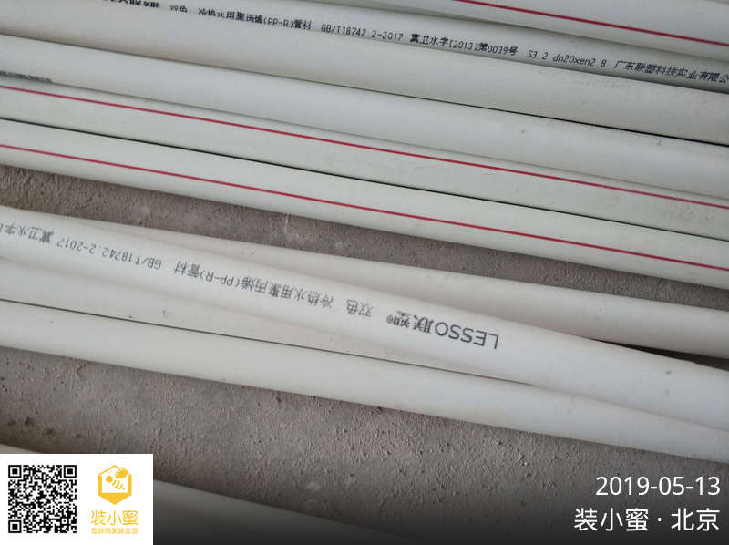

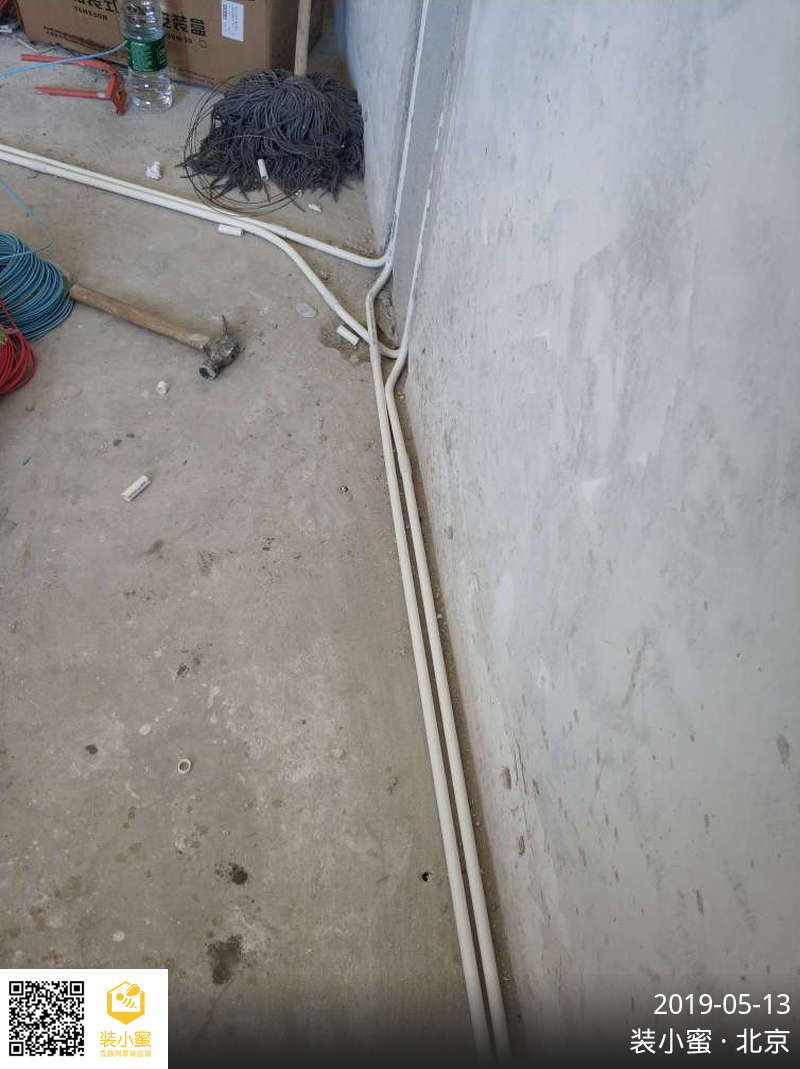

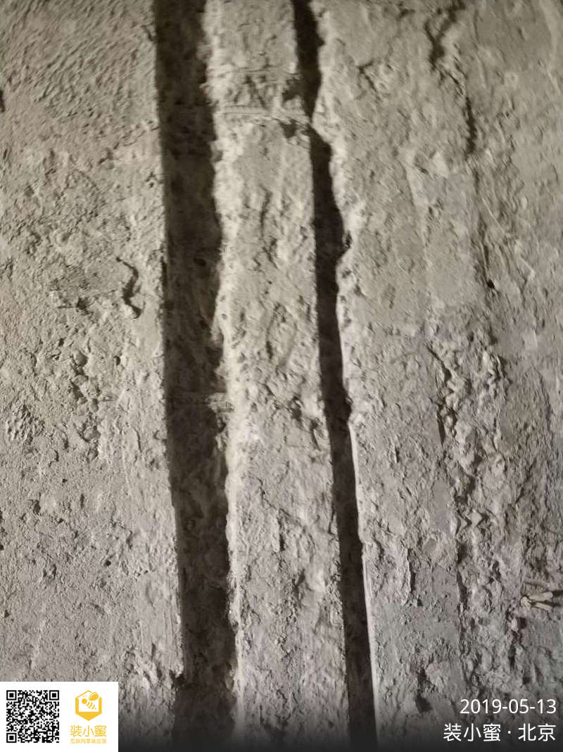

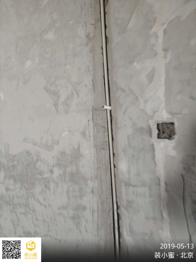

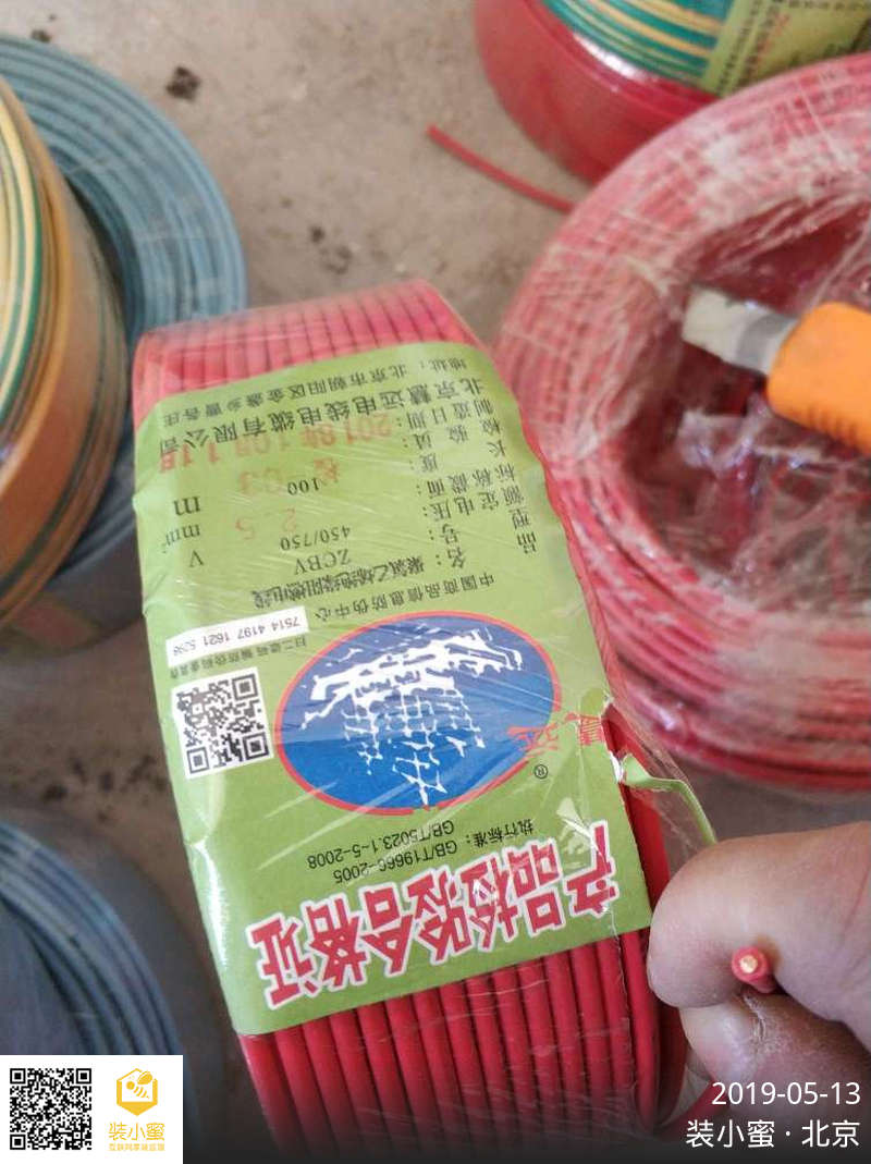

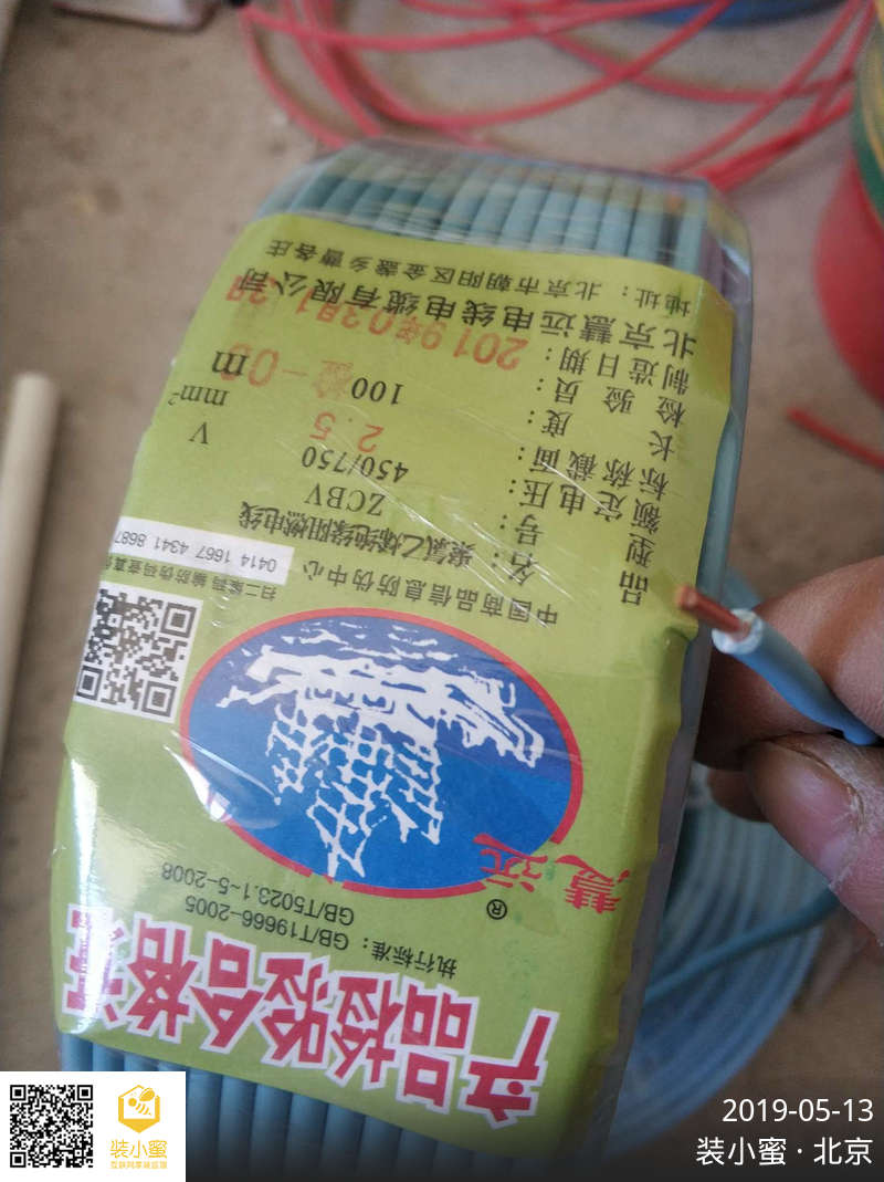

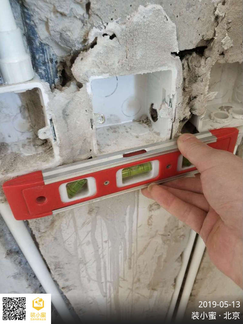

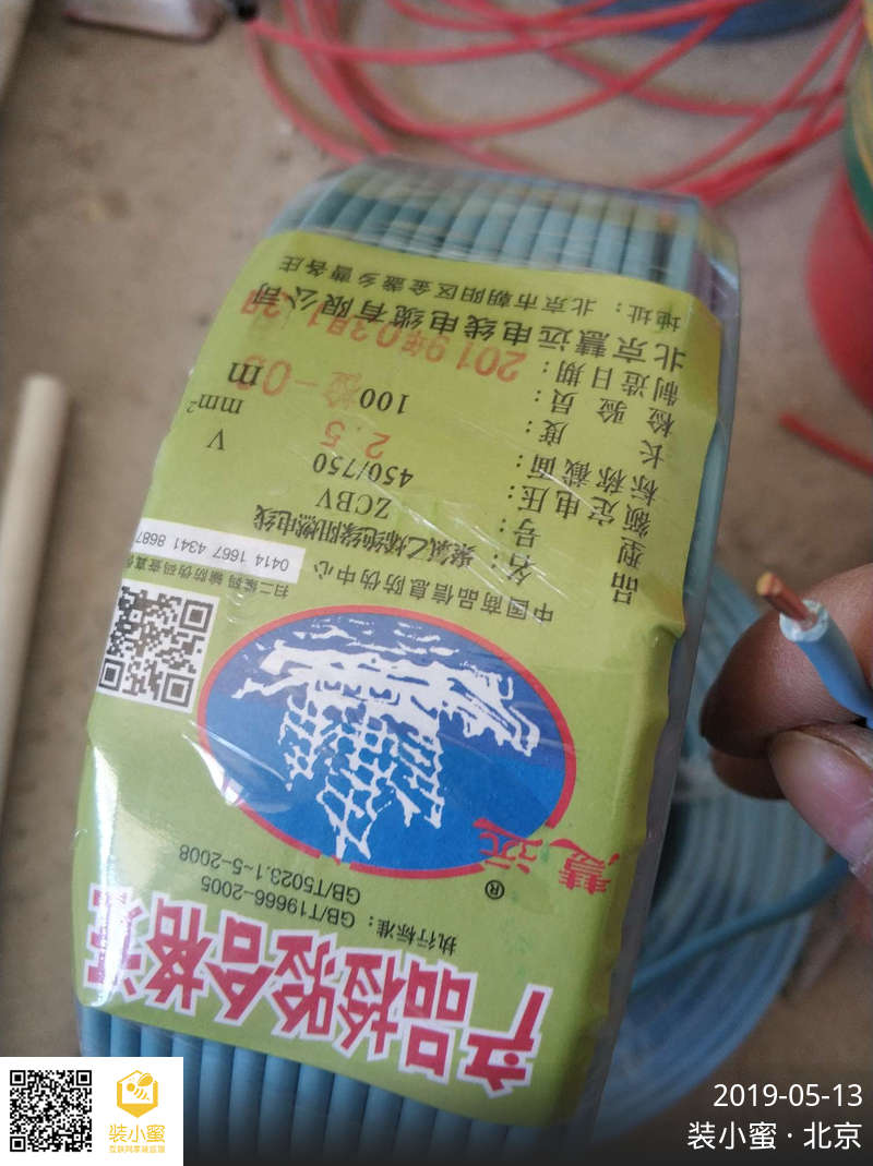

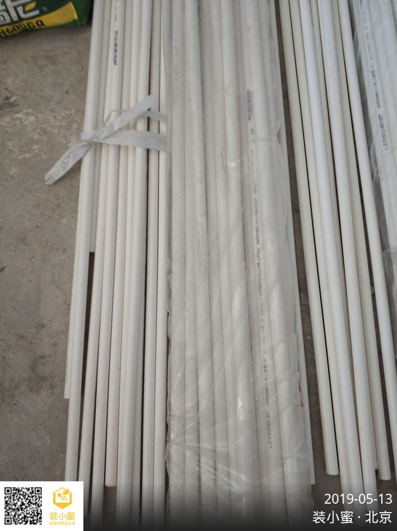

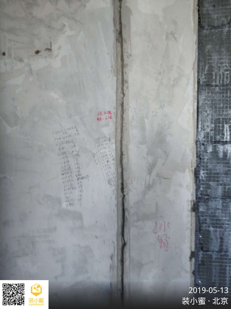

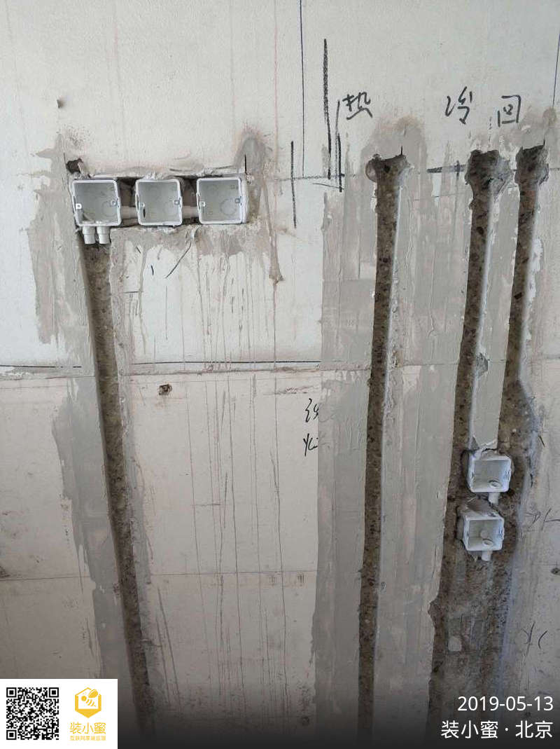

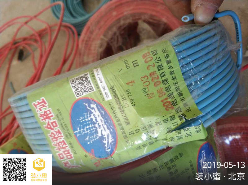

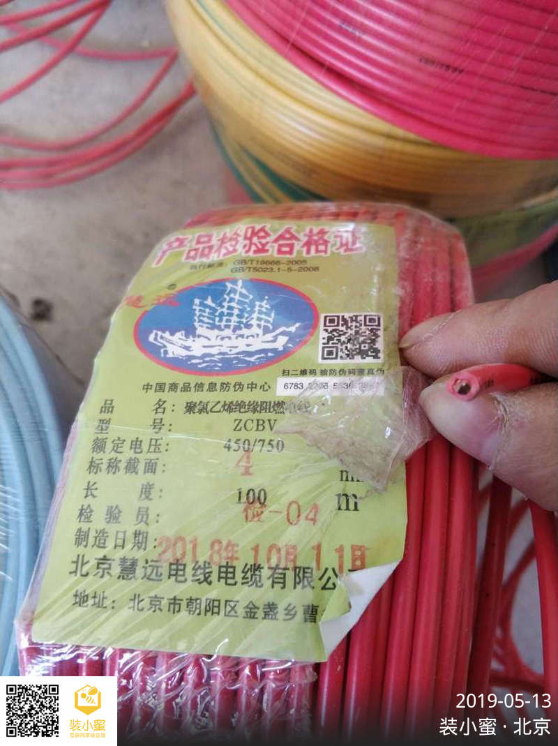

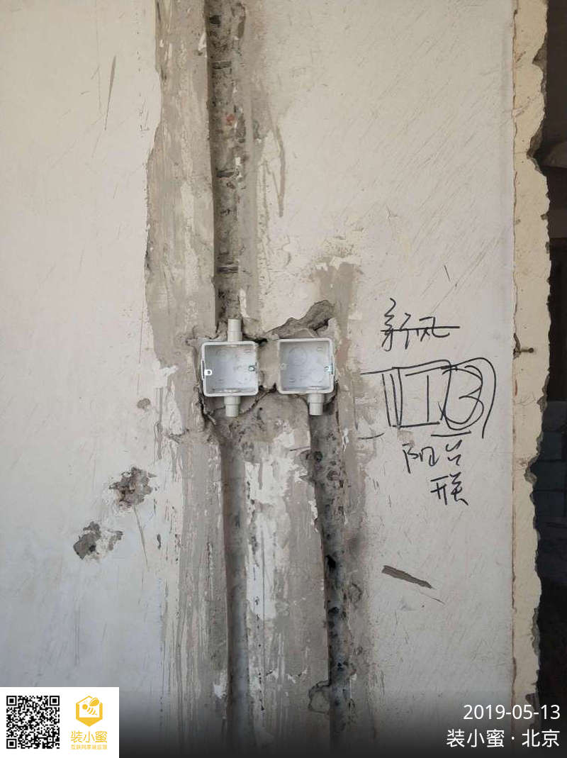

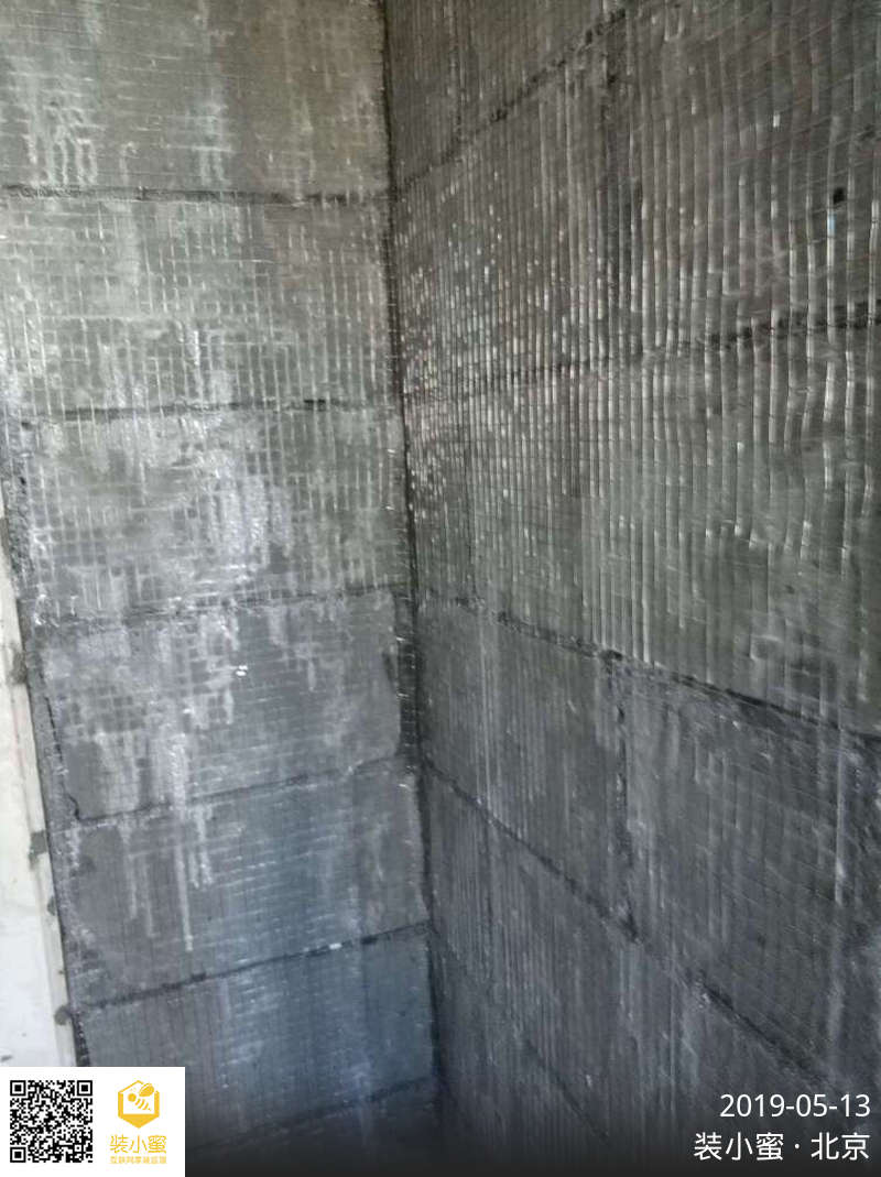

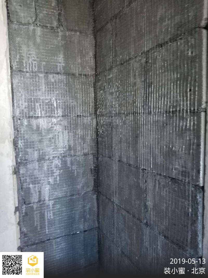

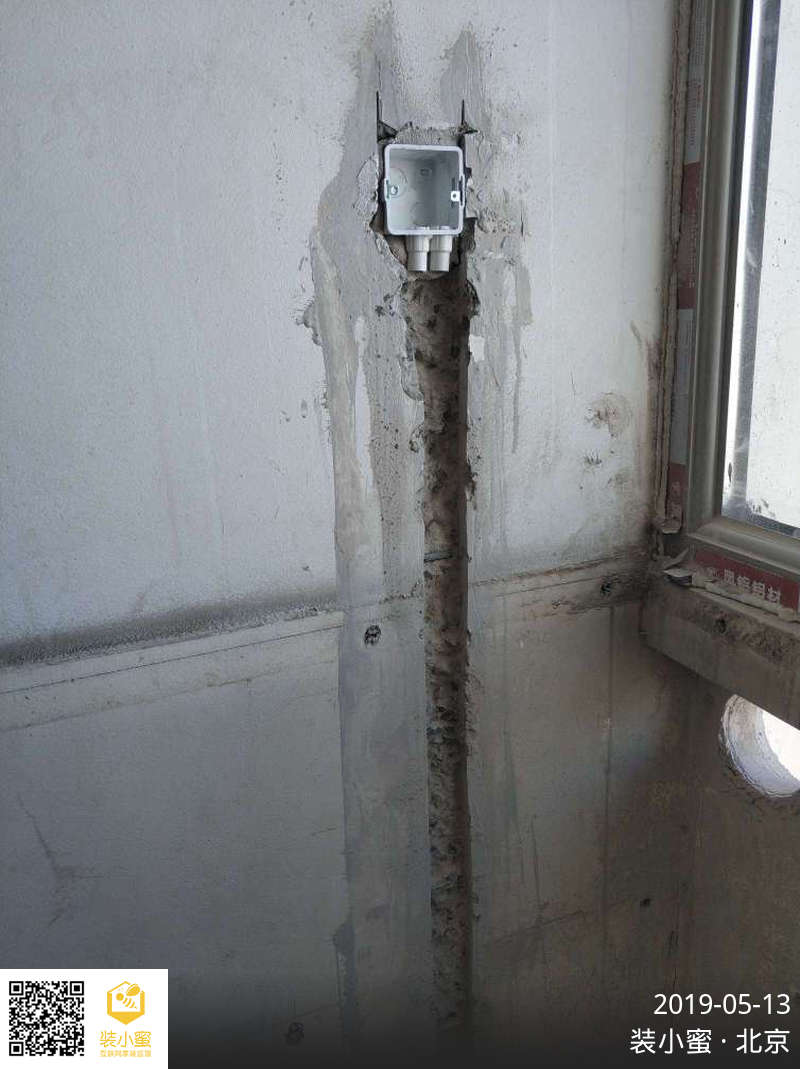

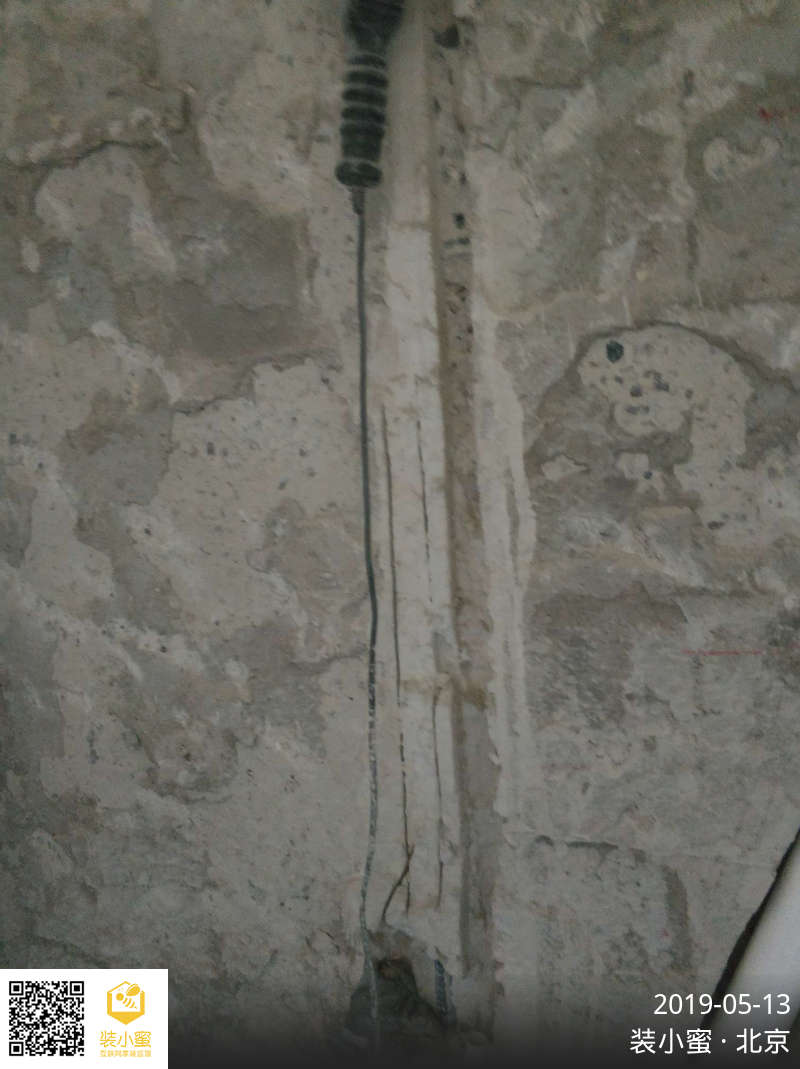

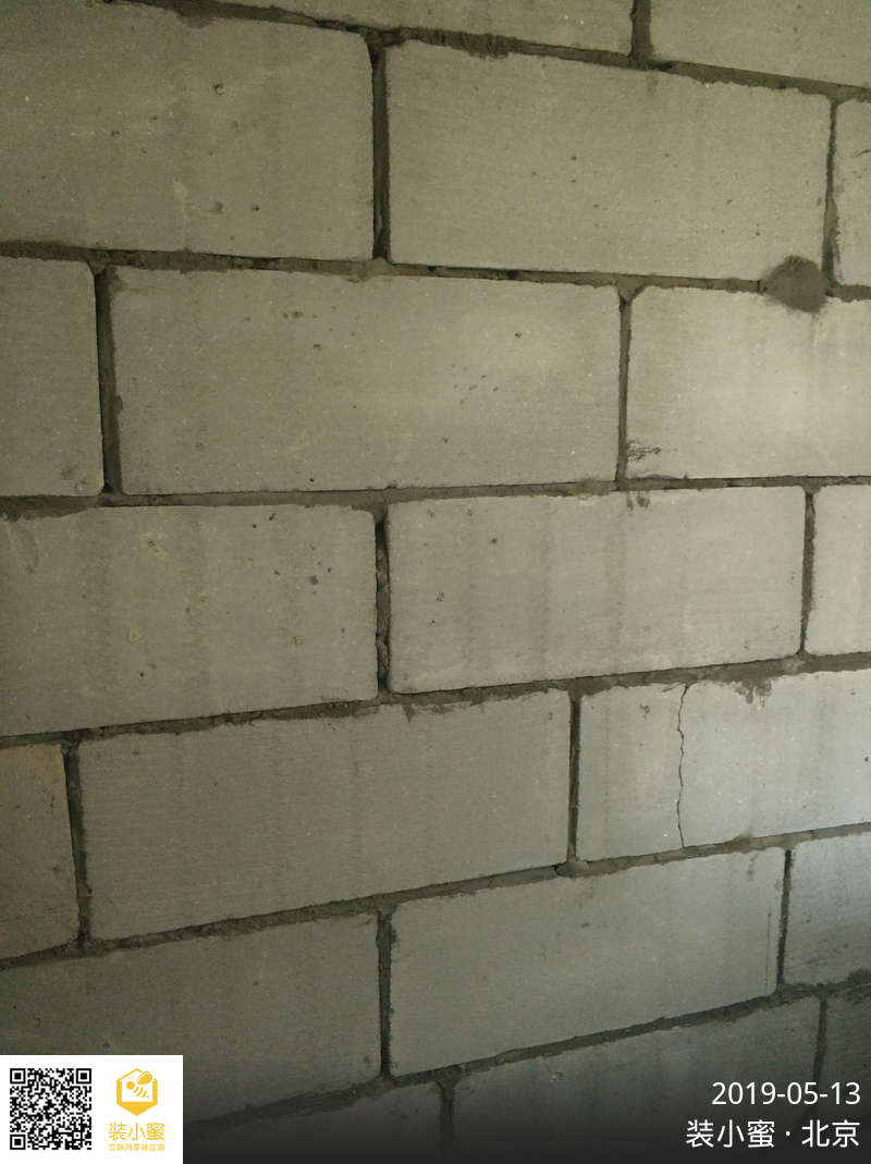

水电施工正在进行中,墙体线槽深度和宽度符合标准,线槽走向符合规划实施,已进场水电材料与约定相符:电源线是慧远品牌,导线直径符合家庭需求,线管是和水管是联塑品牌,防水涂料经查二维码验证是正品,新建墙体位置正确,灰浆饱满,与基础墙之间已加拉筋,瓦工正在挂钢丝网。
墙体线槽处钢筋较多,已提醒工长尽量不要破坏,以免引起不必要的麻烦,提醒工人注意噪音施工时间,按照规范布线,注意地面用水以防渗漏。

开槽平直,符合要求
开槽宽度与深度符合要求
线管(软管)线盒阻燃性能符合要求
新砌墙体位置及尺寸正确
砌块表面平整,灰缝饱满
电线
电线管
PPR水管
