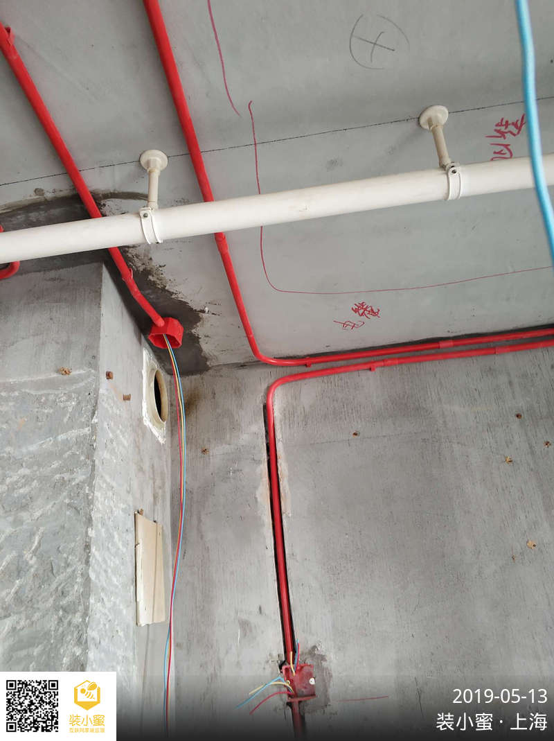

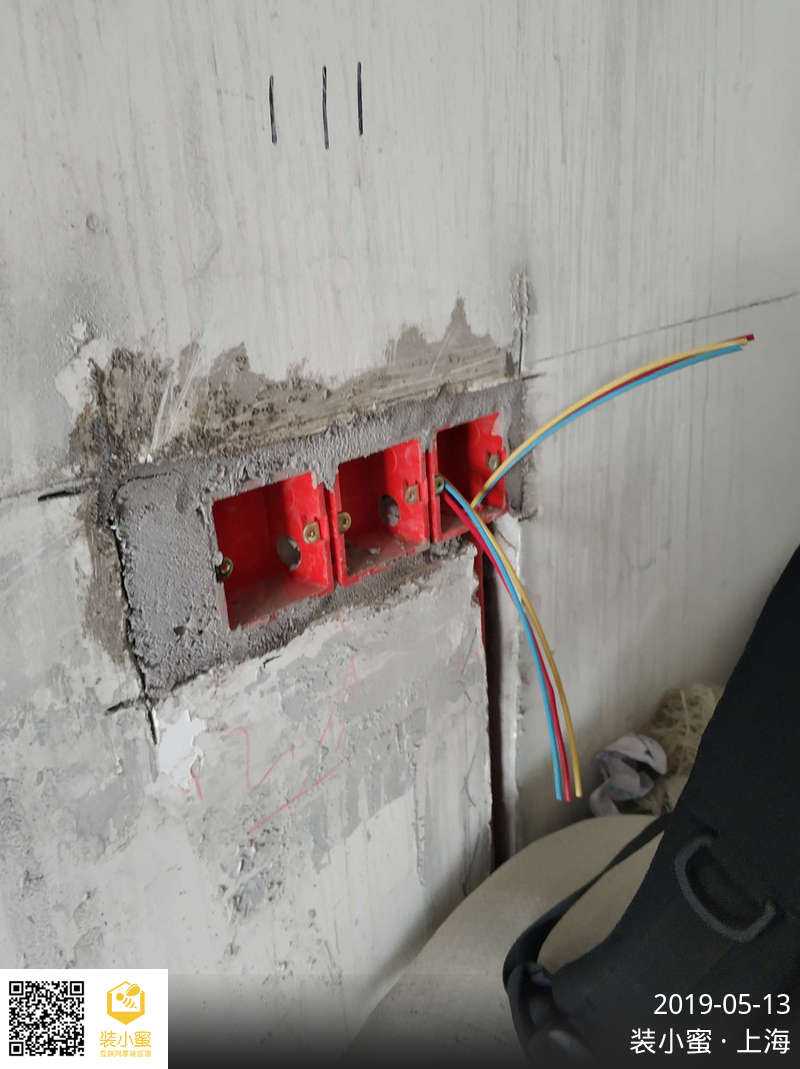

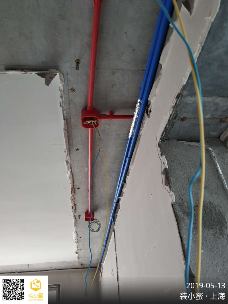

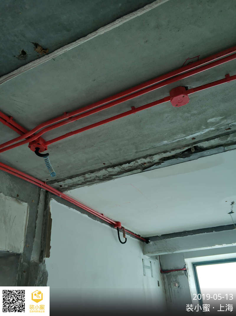

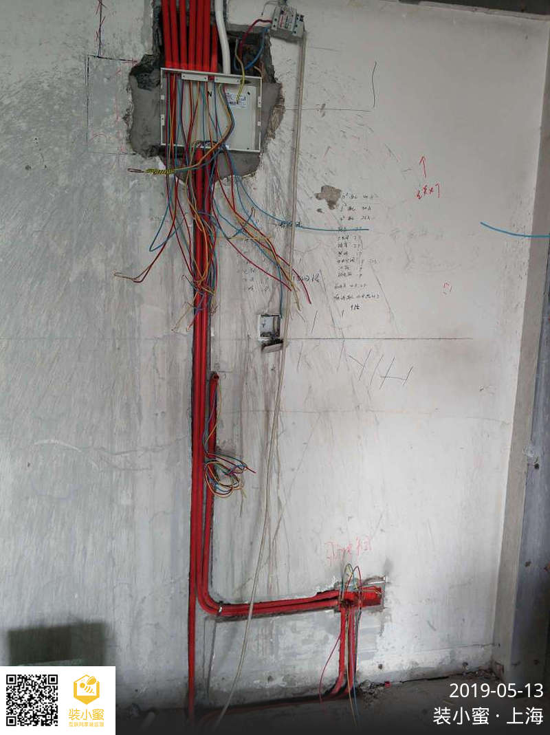

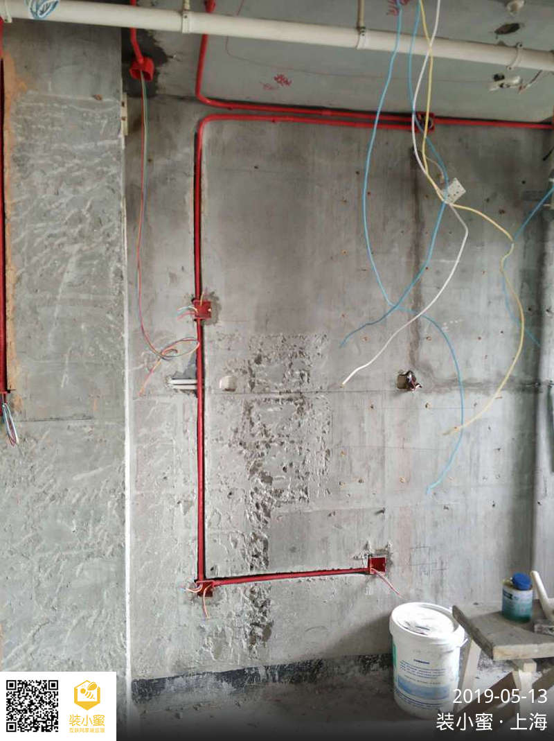

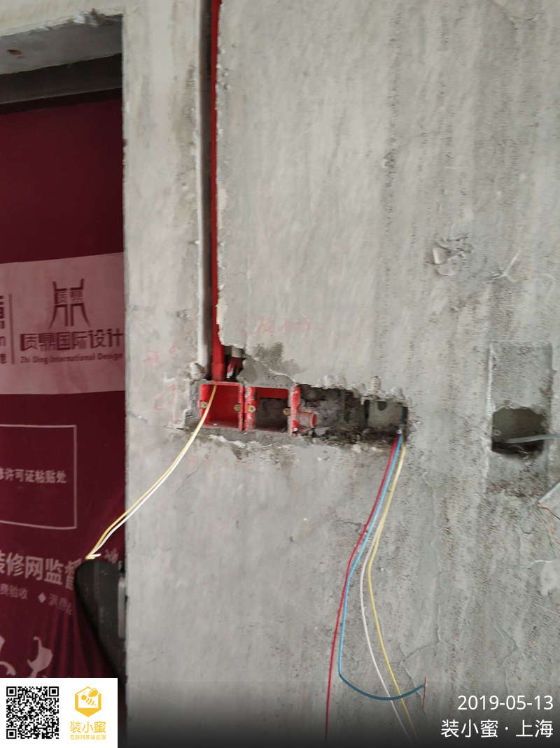

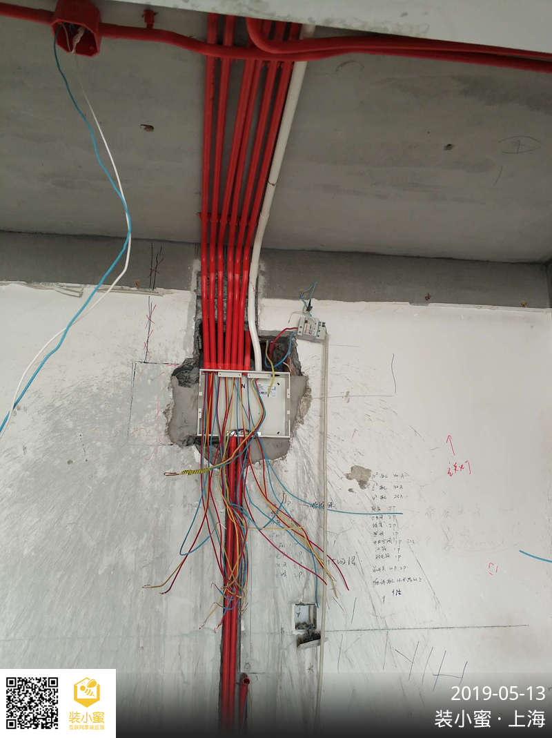

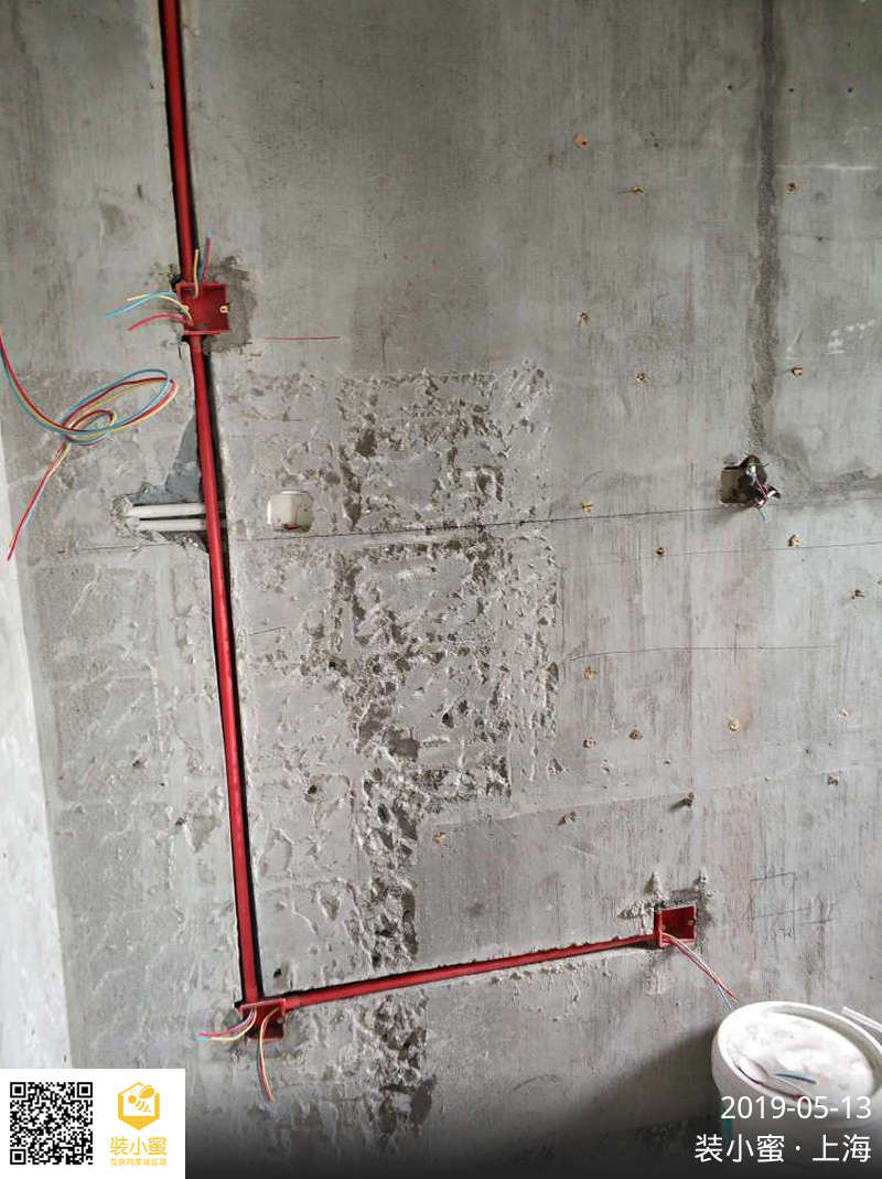

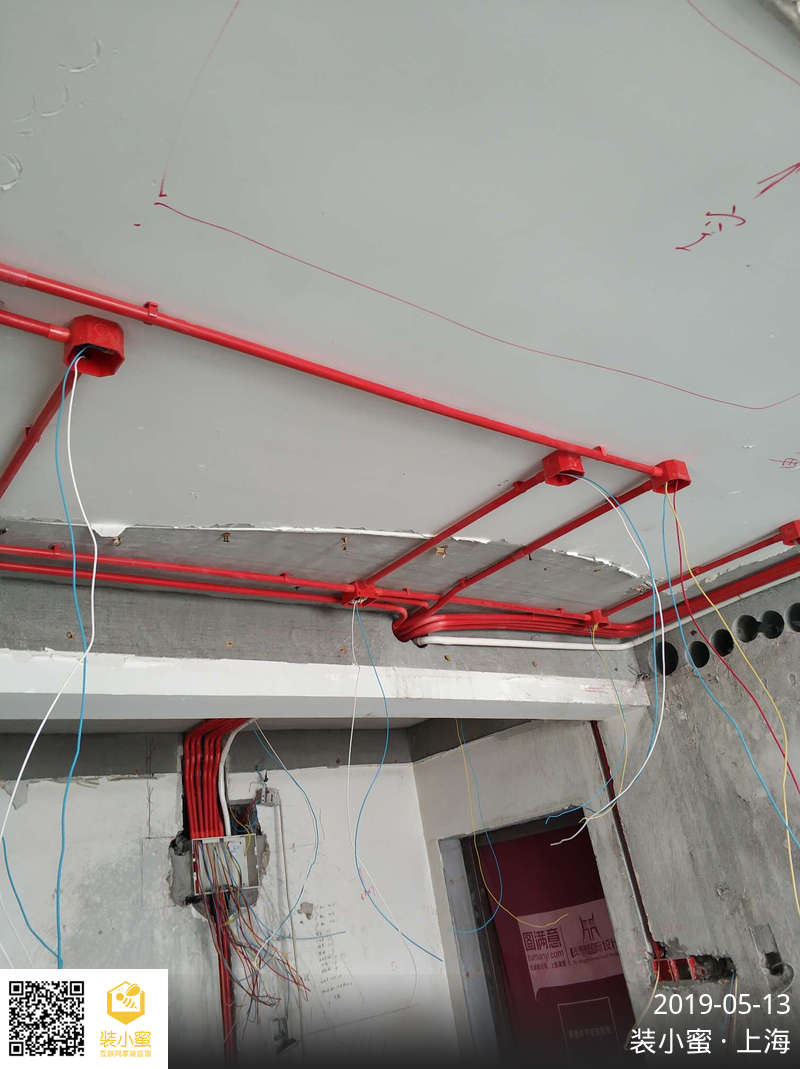

1.槽内线管需要固定
2.灯头线预留偏长
1.总断路器开关不应带漏电保护功能。
2.线盒内需要预留安装电线,预留长度应为150mm左右;灯线软管,则总长控制在1000mm、预留300mm长左右。
3. 厨房大功率电器较多,宜采用4平方总线,并将烤箱及电磁炉灶具作单独回路。
4. 断路器排列先照明后插座,插座,厨房,卫生间回路的断路器应带漏保。
5.照明,冰箱,空调回路不需要带漏保。
6.按摩浴缸的金属支架、电机外壳必须可靠连接等电位,自带漏保不得弃用。
7.导体与等电位间使用不小于6平方多股铜导线相连,等电位支线应用专用接线螺栓连接可靠,连接处螺帽紧固。
8.厨房、卫生间地面不应铺设给水管道,建议于厨房橱柜内加装室内总阀方便控制。

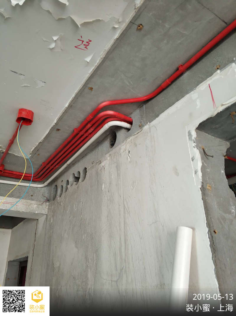

9.排水管布设时,先做开槽部位防水处理,再做管固定保护措施,管口采用管帽封闭处理;地漏排水管单独排设且须做存水弯处理。

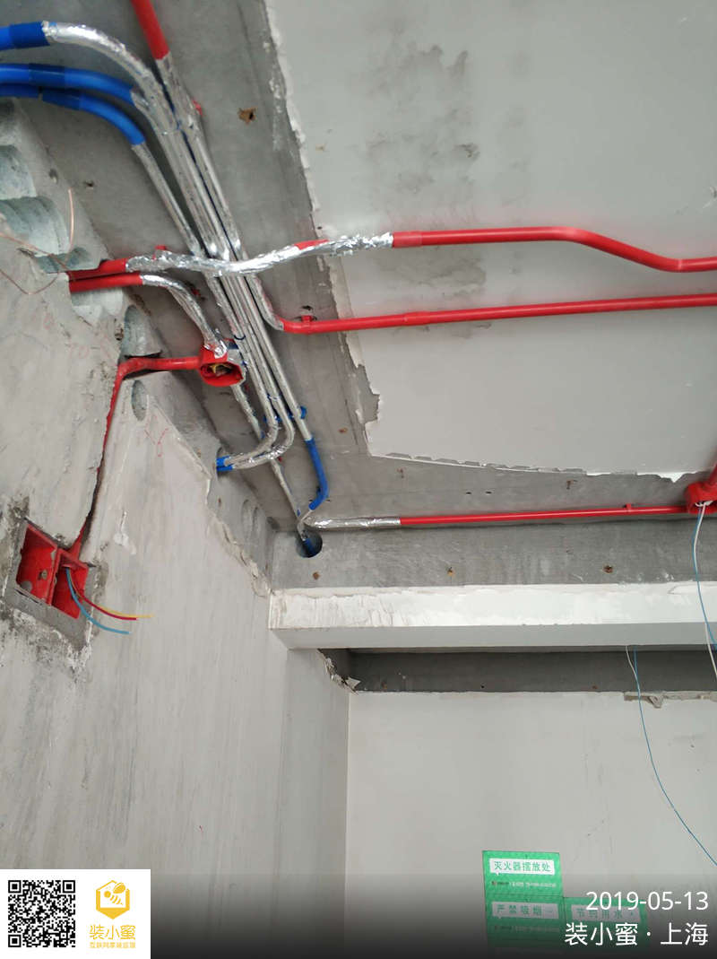

10.水管应从顶面至墙面安装,不应从地面铺设。
11.顶面明管时,冷热水管应间隔100mm以上,标准为150mm。
12. 冷热水管不应同槽安装,应单管单槽。与电线管交叉时,水管在下方通过。
 13. 水管应离热水器排烟管100mm以上。水管与电管的并行距离100mm、交叉距离50mm以上。
14.排水管需要将管道伸出墙、地面20cm以上,待安装产品时再锯,多管并口时采用Y型斜三通连接,按顺水方向安装。
15. 地漏与淋浴房、浴缸的下水应带存水弯,台盆在安装时采用带存水弯的下水组件。
16.煤气管应和电线管有150mm间距
下次工作为【水电隐蔽验收】,在下次上门期间,如有问题请及时联系我。
——来自装小蜜监理 丁国锋
灯头盒固定牢固,安装符合要求
