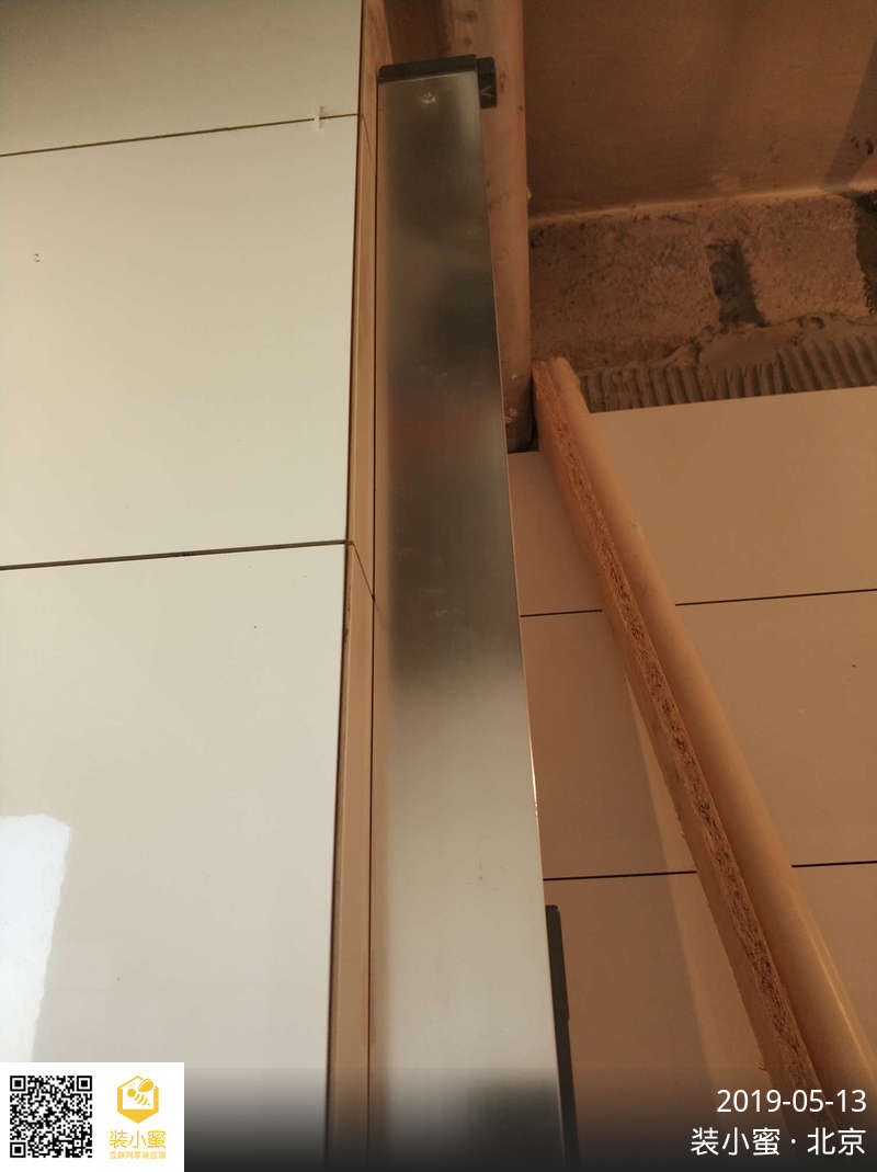

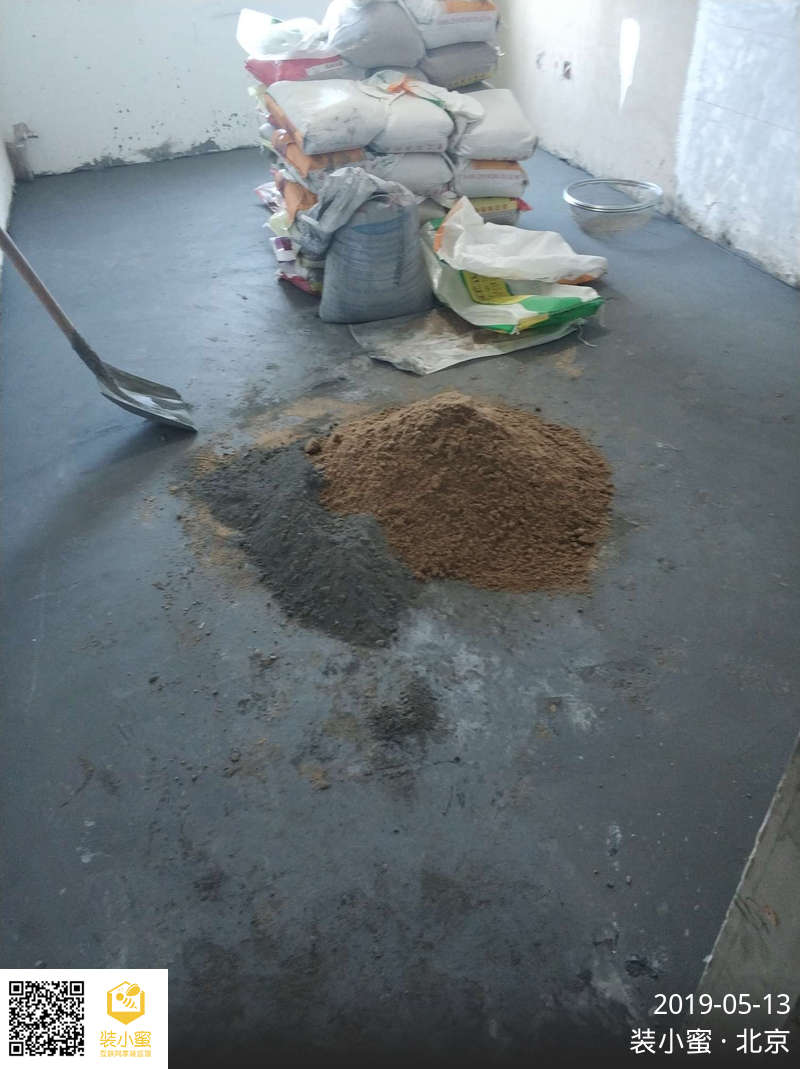

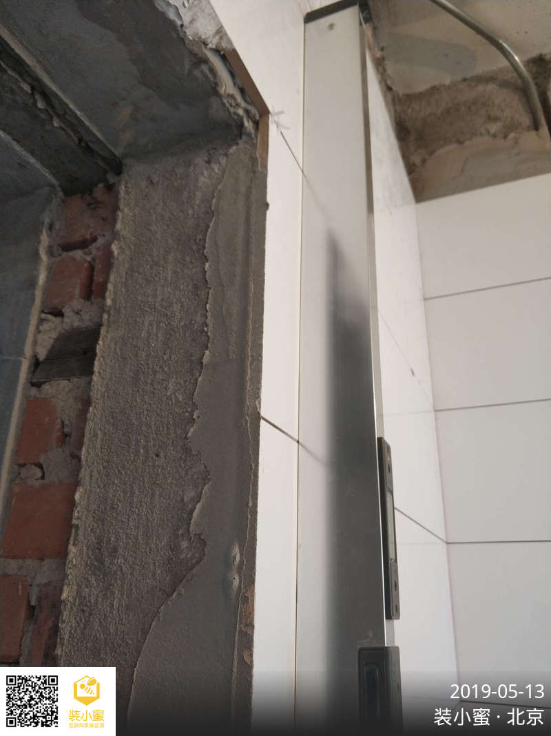

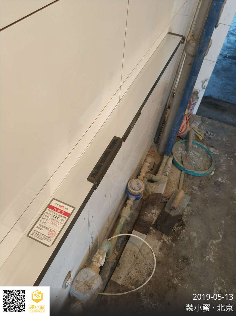

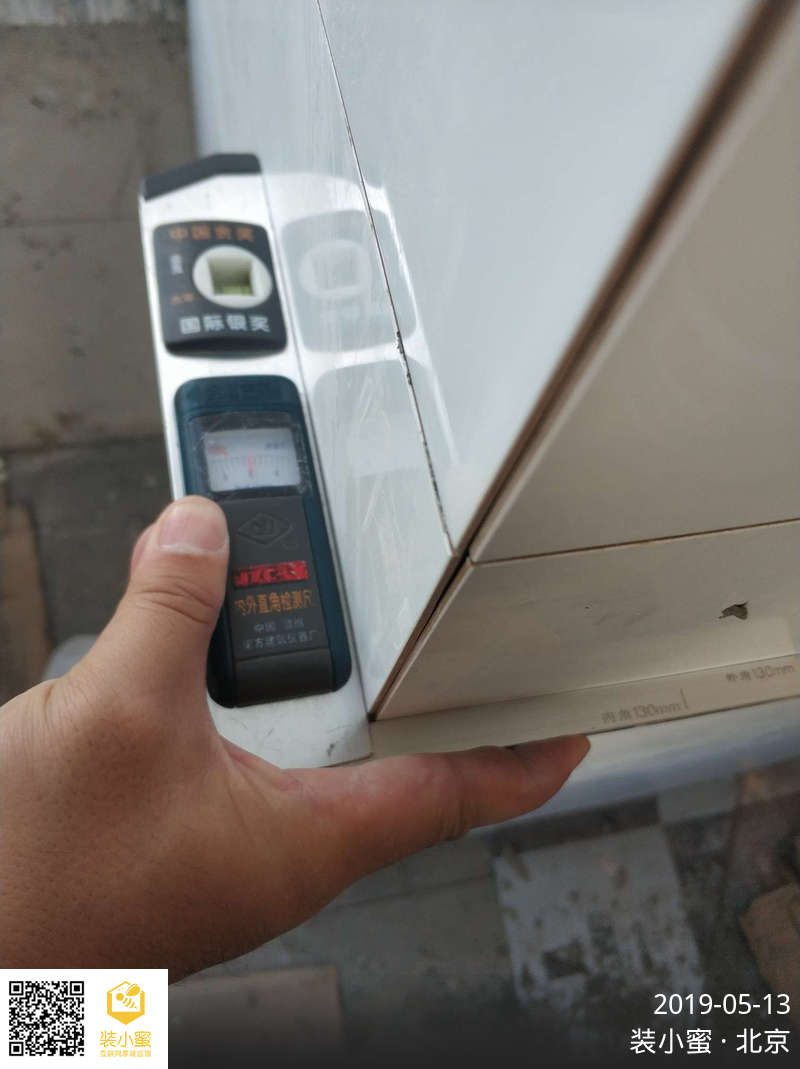

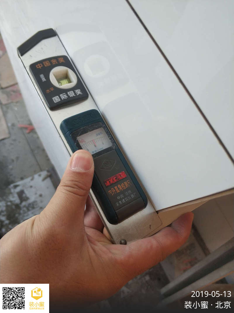

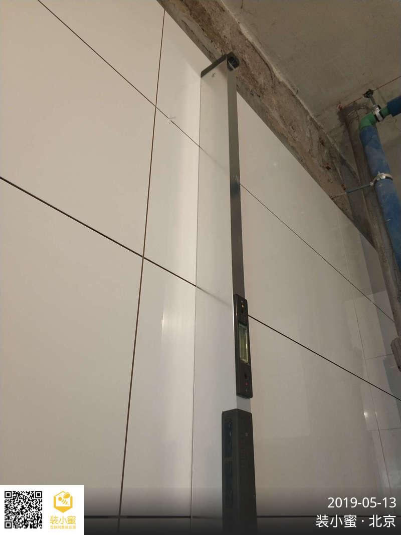

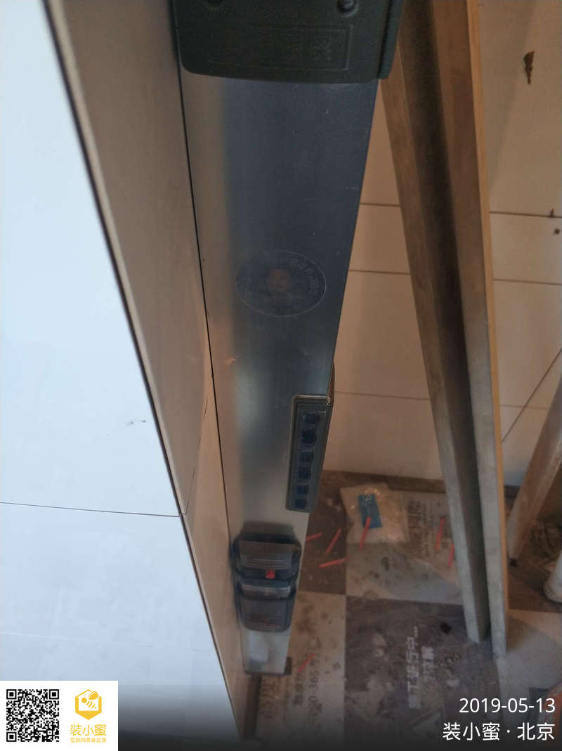

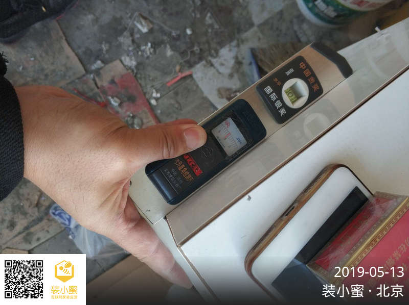

进度正常;瓦工项目还在进行,客厅卧室地坪已施工,厨房墙地砖已铺贴,卫生间蓄水已达48小时,检查相邻墙体无明显潮湿情况,但楼下邻居家因故没让进去查看。

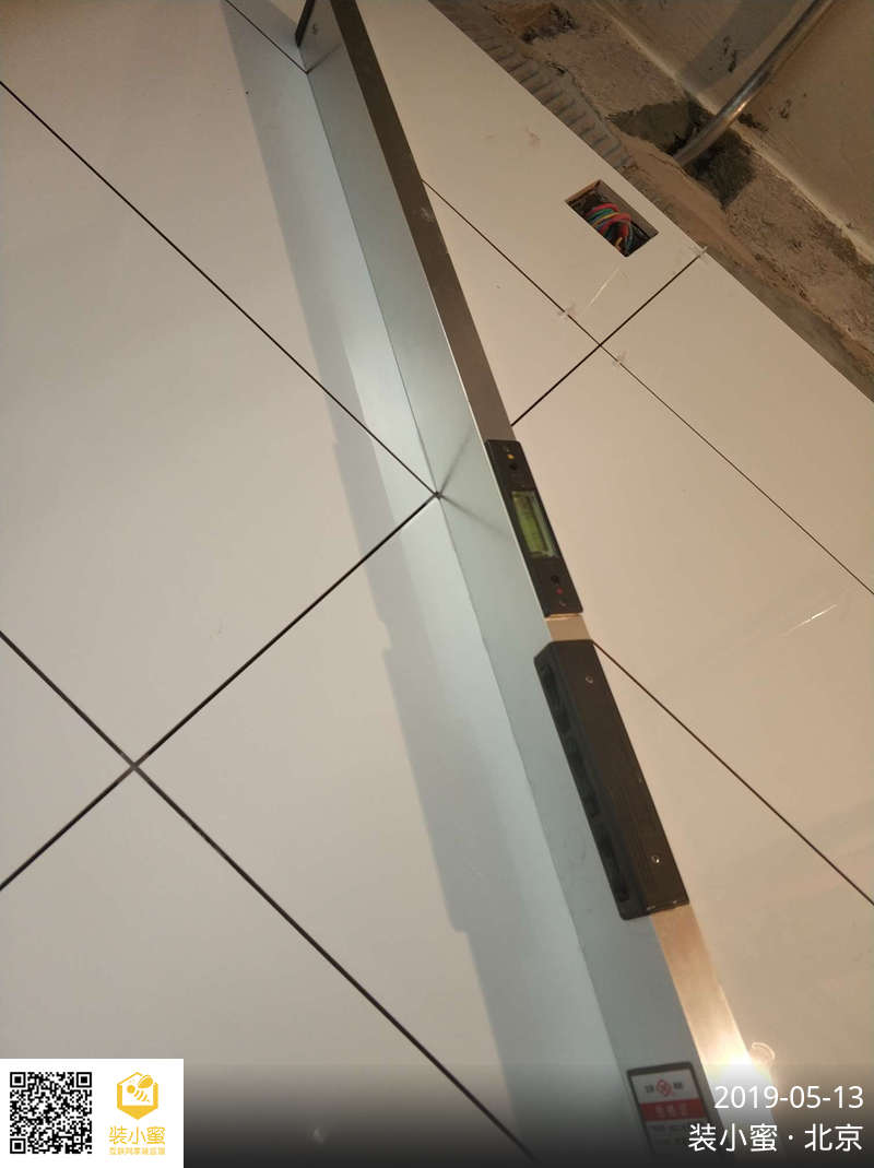

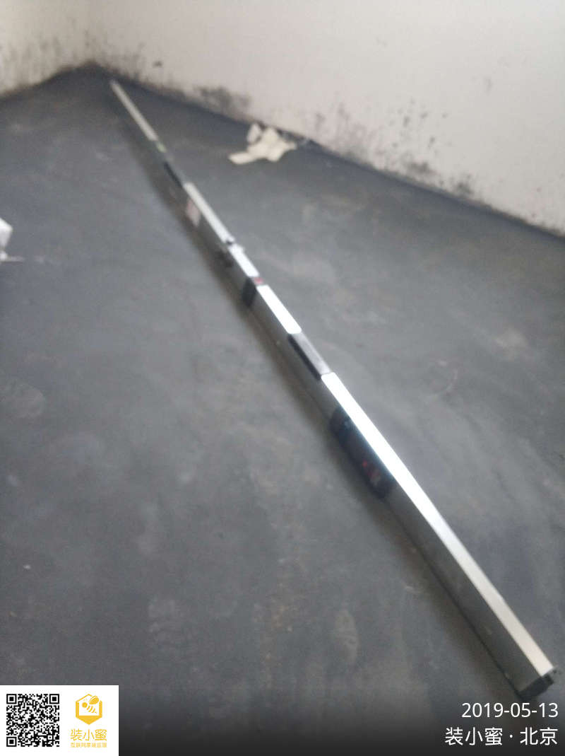

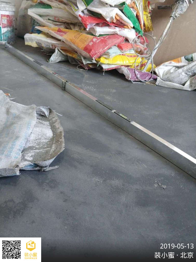

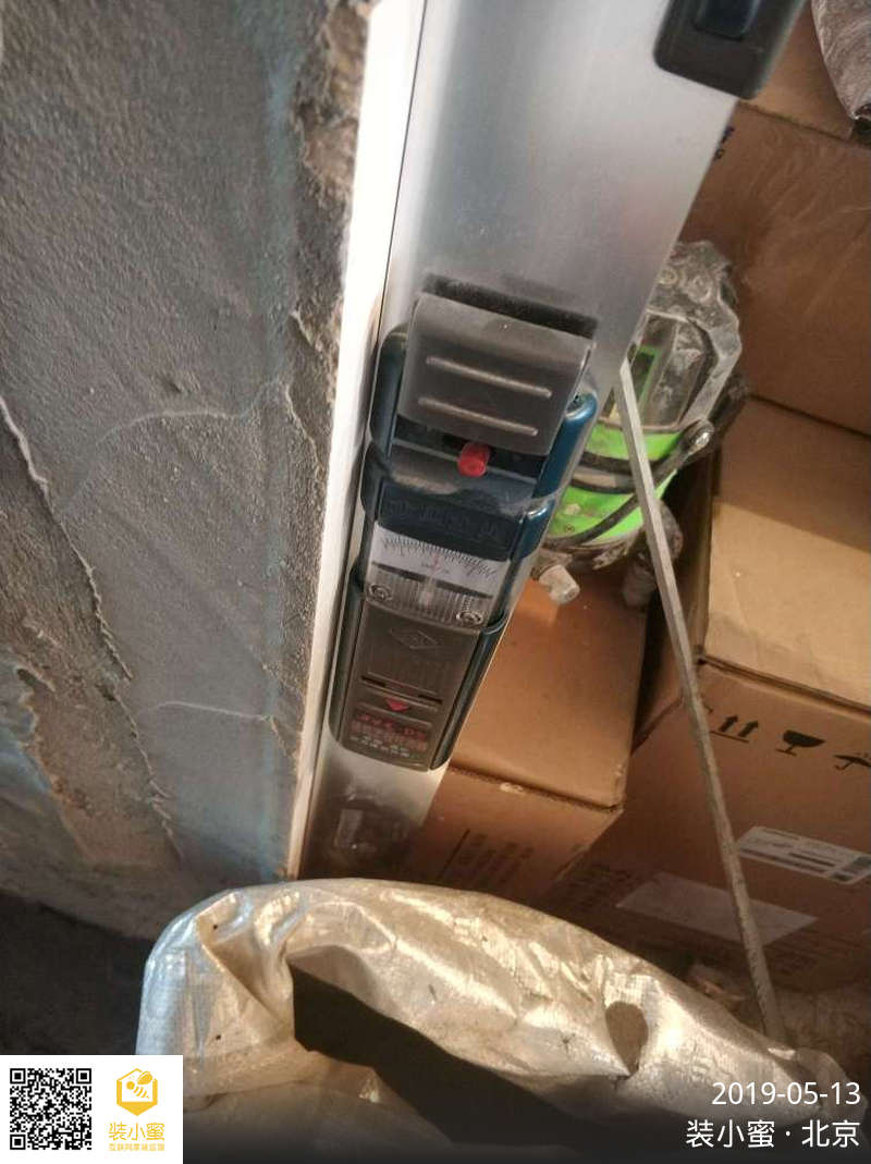

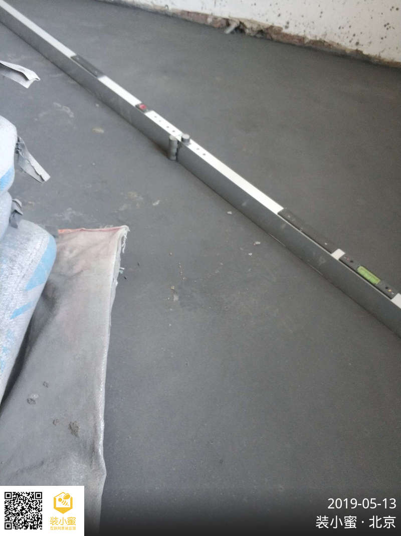

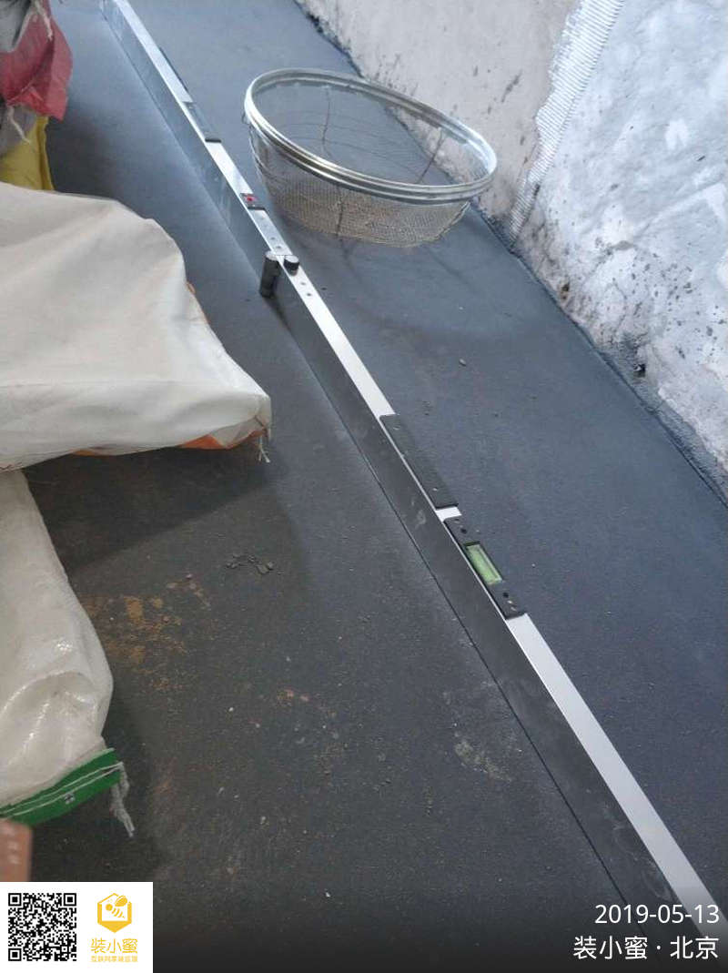

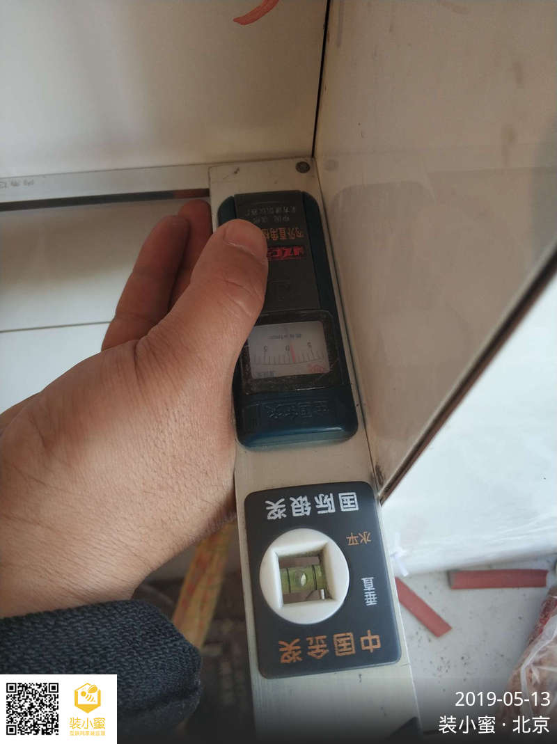

1.楼下邻居没让进,默认为本次闭水试验合格。2.客厅地坪局部高低有偏差超过3毫米区域。以上问题已告知客户和施工方。
地坪有偏差区域已现场让瓦工进行了整改。但需地板厂家上门复尺,确认是否符合铺装条件。楼下邻居没让进,默认为本次闭水试验合格,但楼下邻居后续如有反应,施工队应及时查找原因并维修。
——来自装小蜜监理 孙英涛

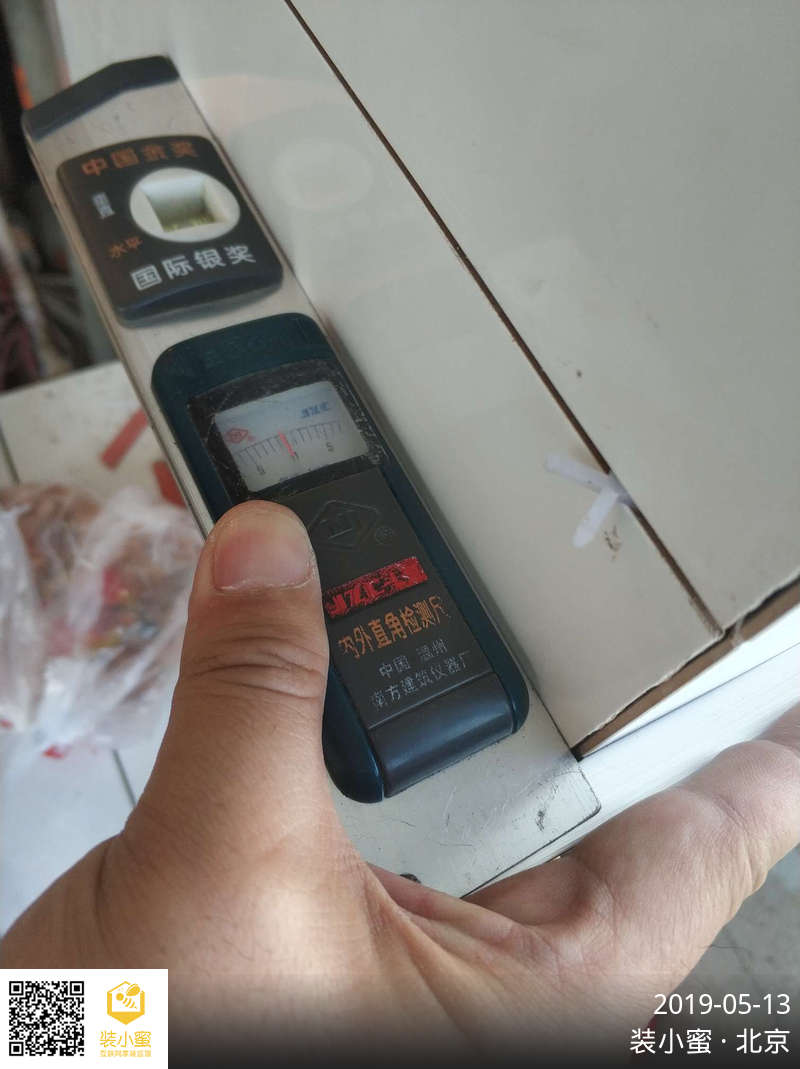

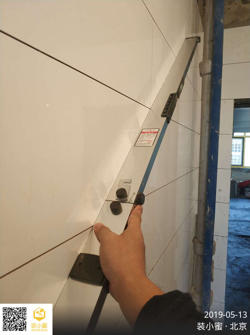

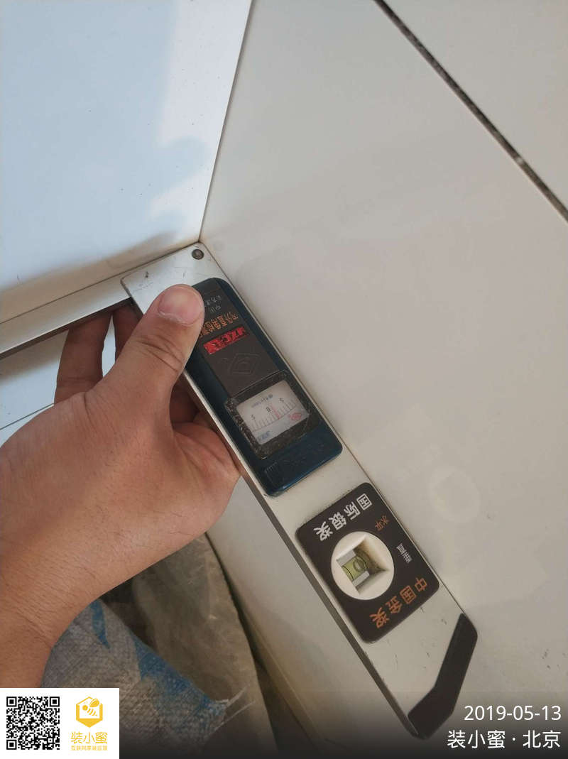

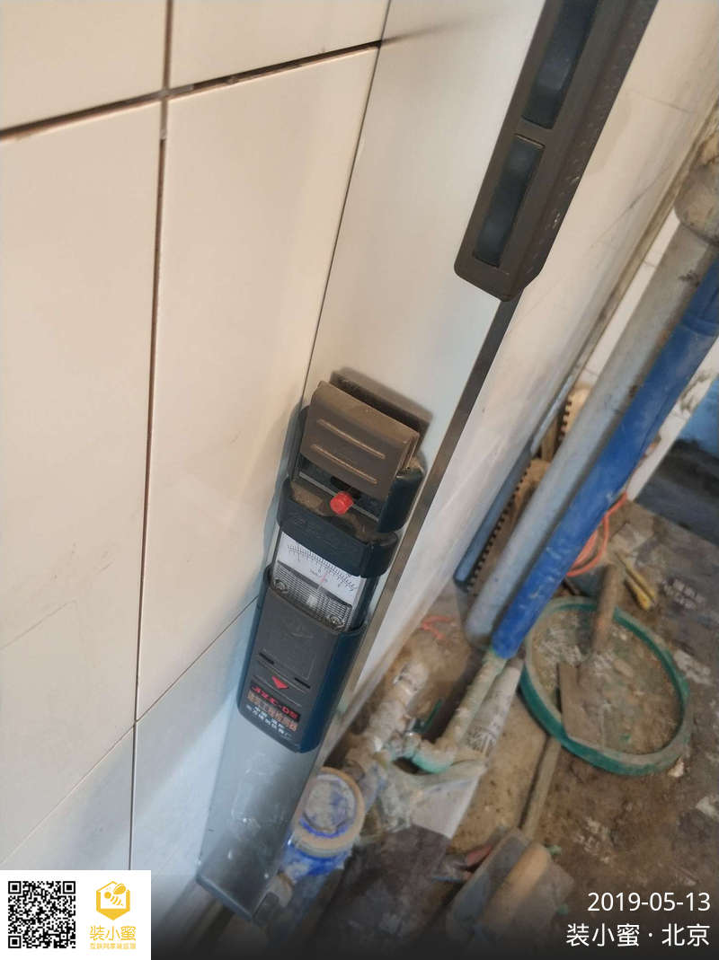

精找平层(地板)表面质量符合要求
精找平层(地板)表面质量符合要求
精找平层施工无明显缺陷
