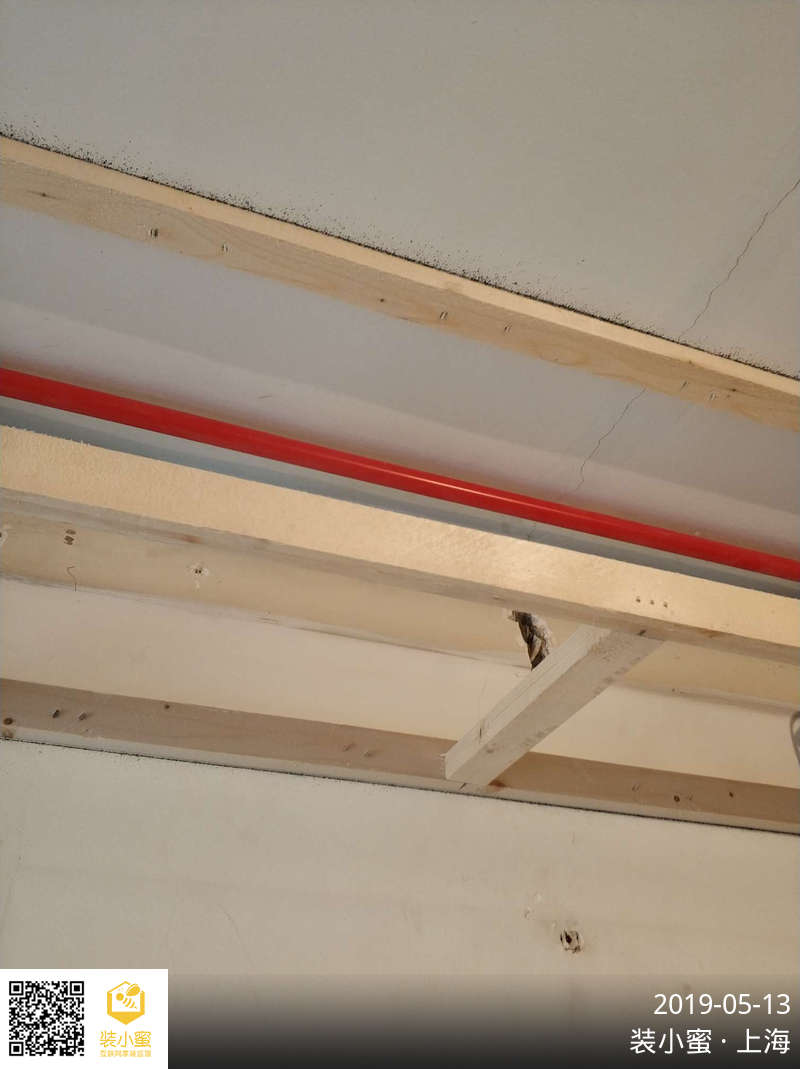

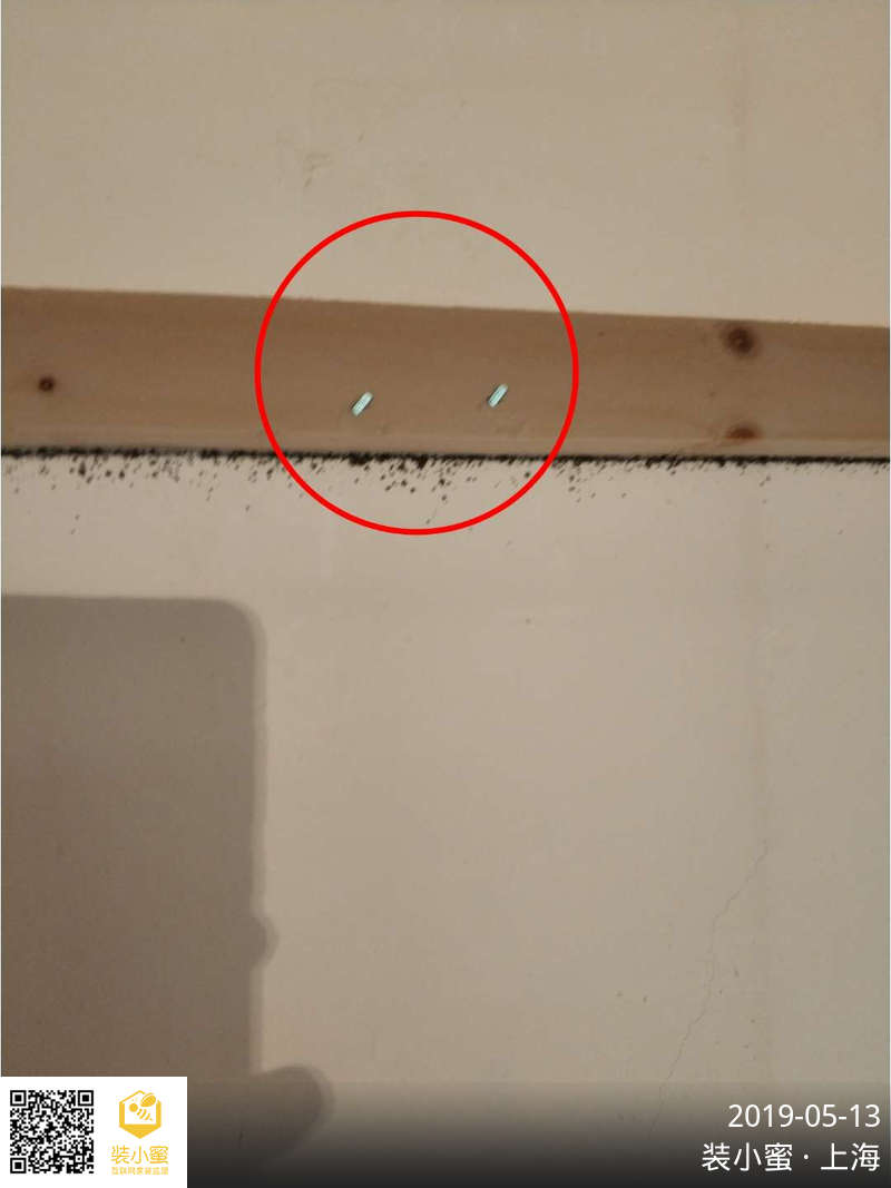

木龙骨支架固定没有使用美固钉加固处理,孔洞没有使用发泡剂封堵

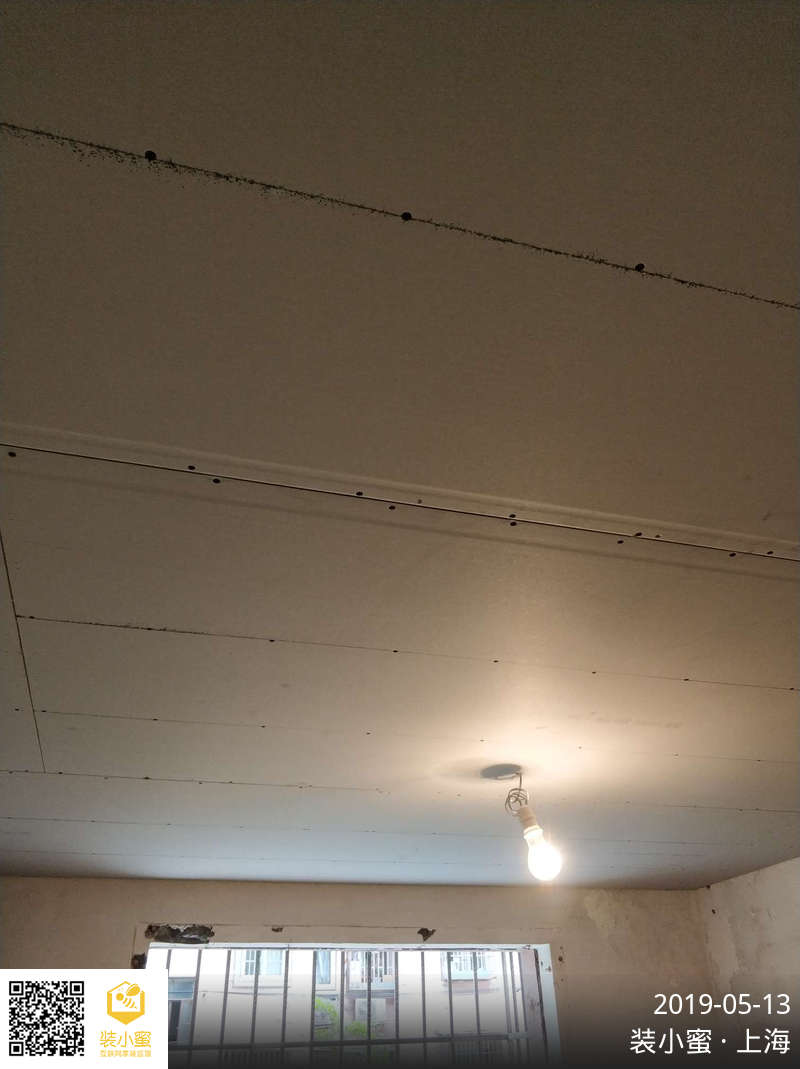

木吊杆规格与使用符合要求
吊杆施工固定符合要求
龙骨施工固定符合要求
开槽部位修补施工符合要求
外露的拆除面已修补并且平整
安装吸顶灯部位已设置木基层板
