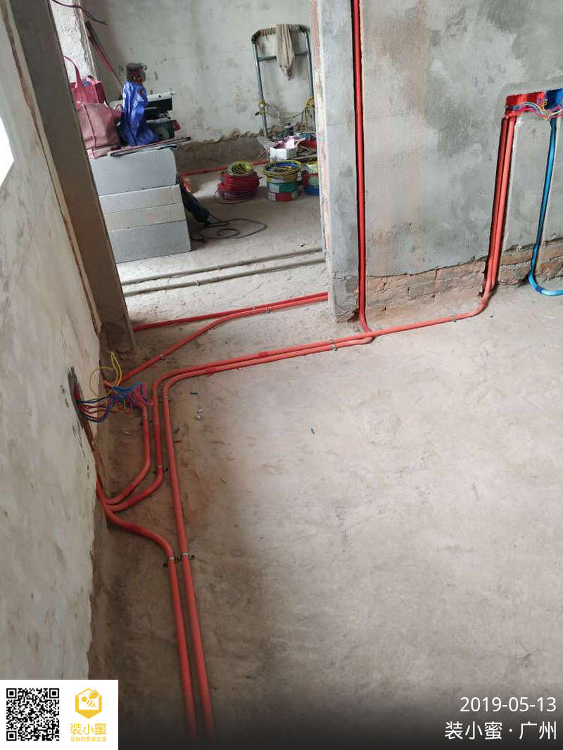

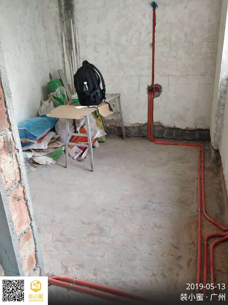

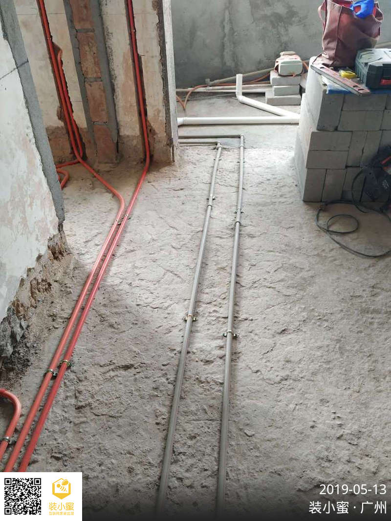

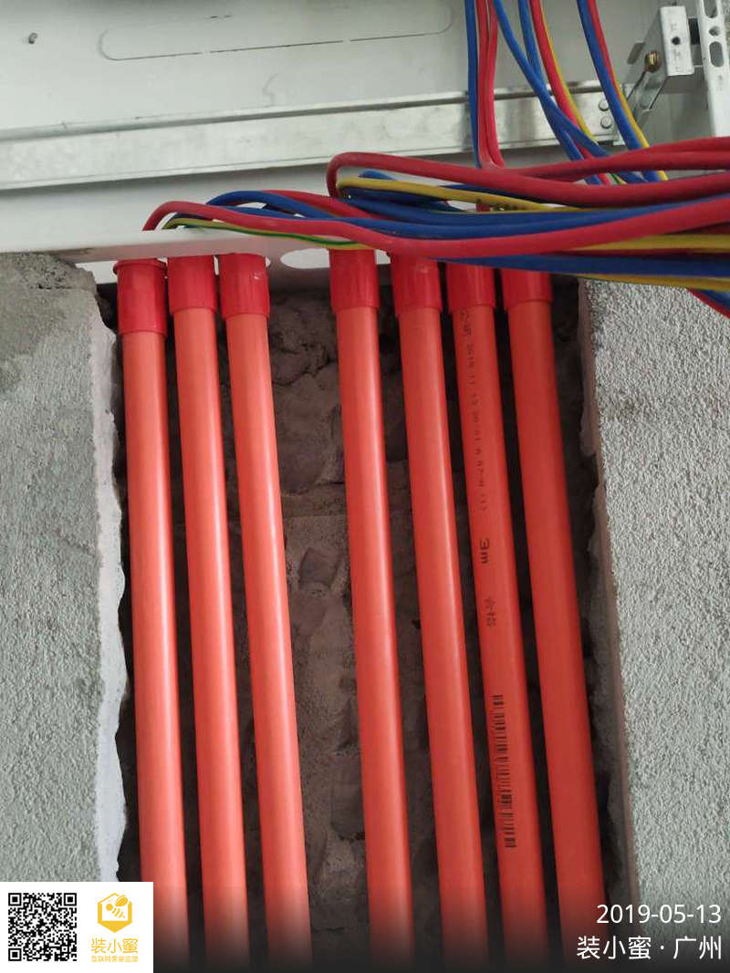

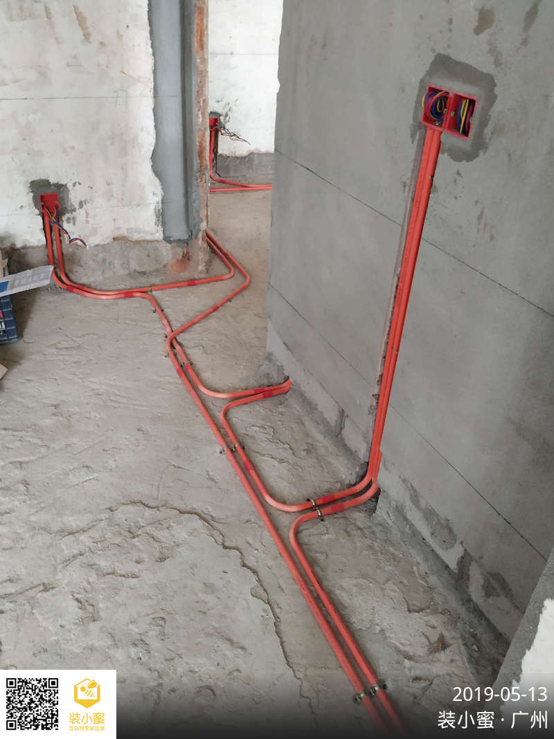

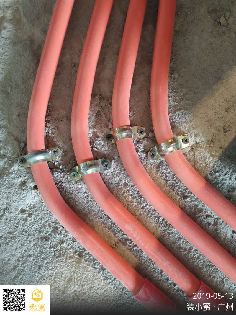

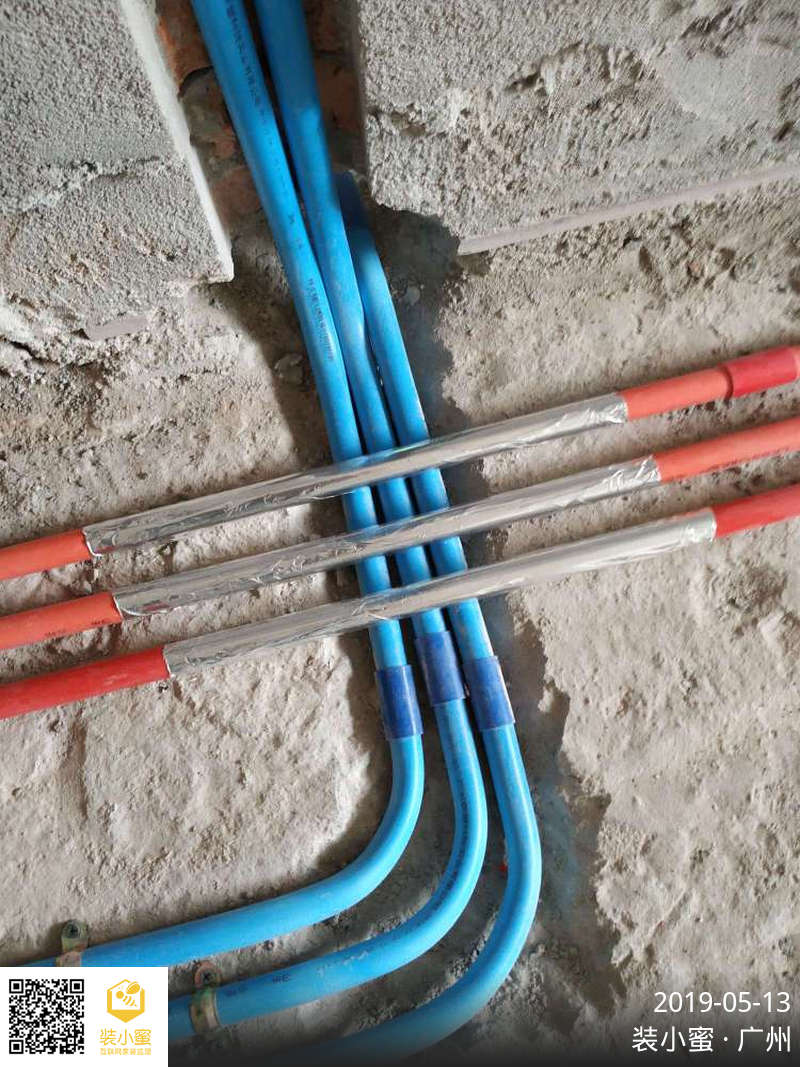

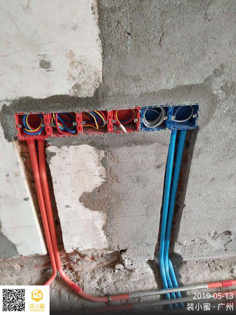

今日水电验收,施工进度正常。

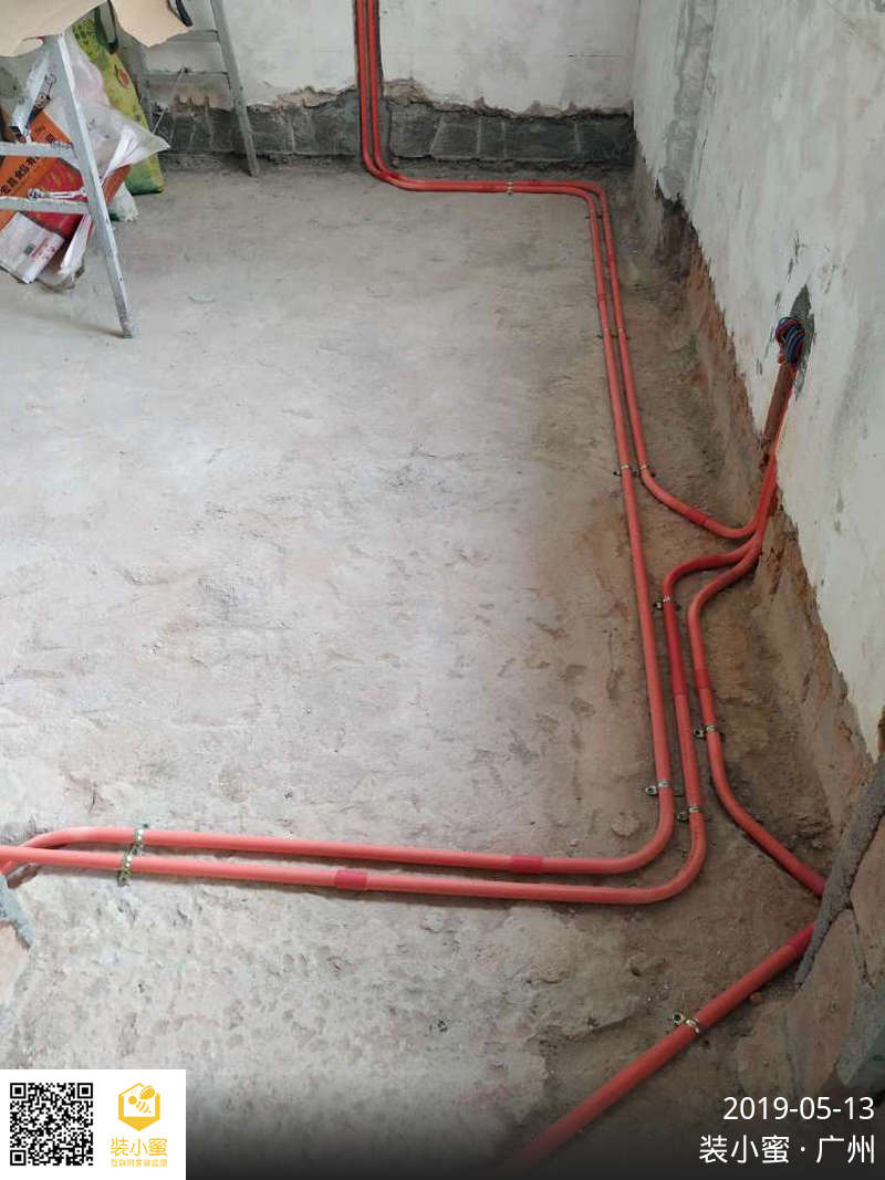

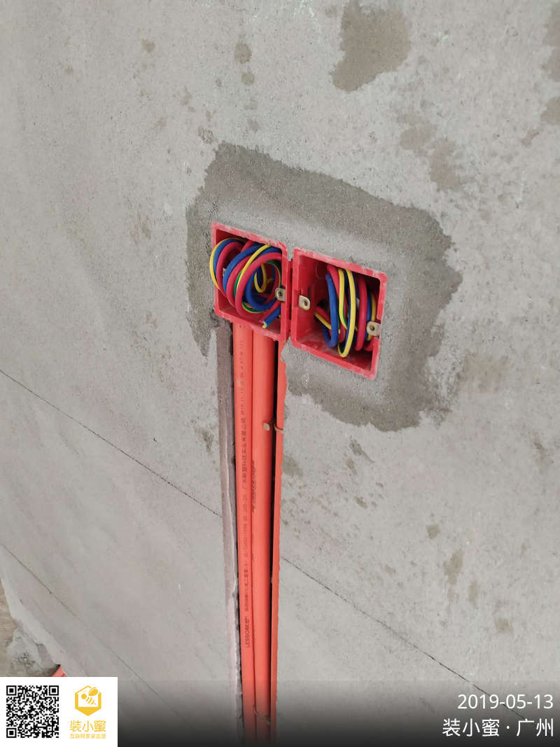

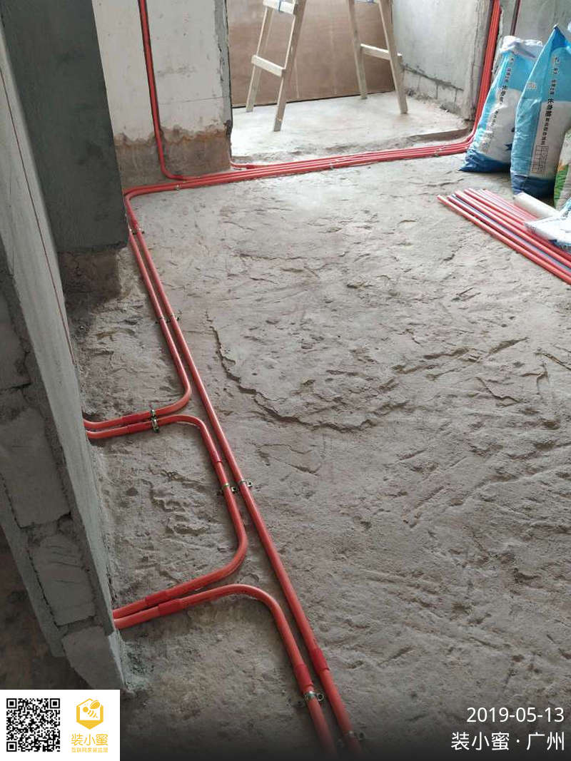

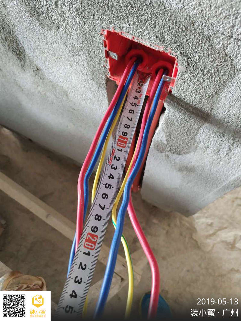

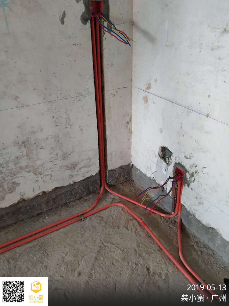

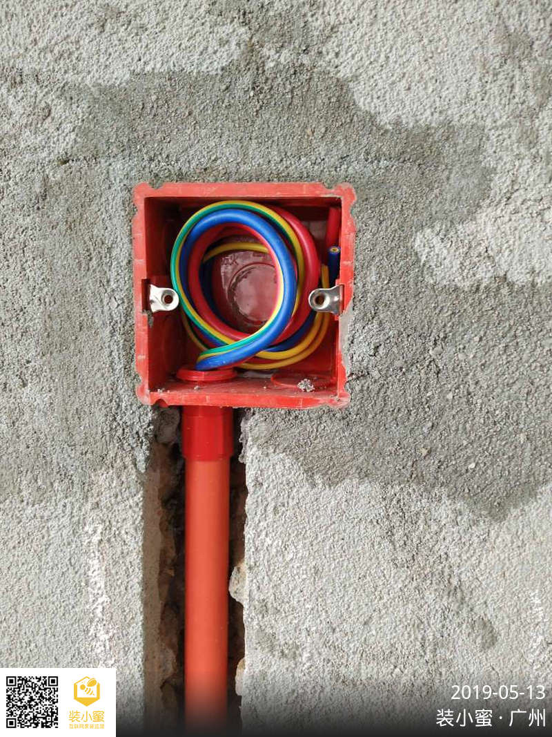

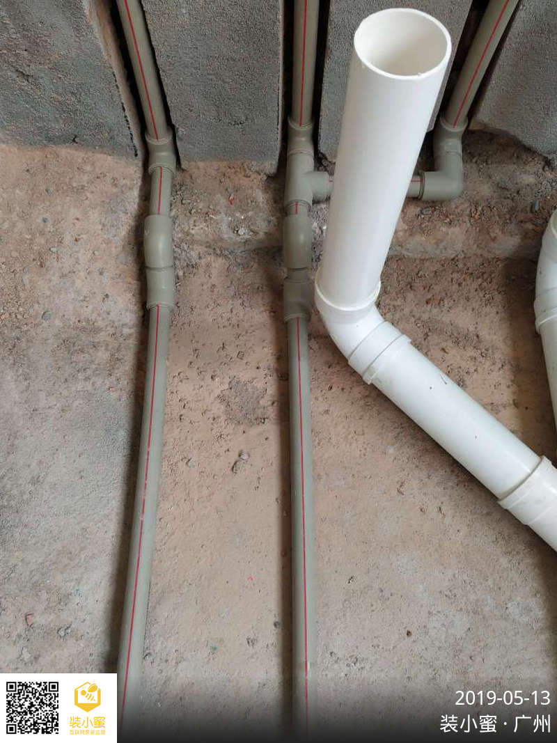

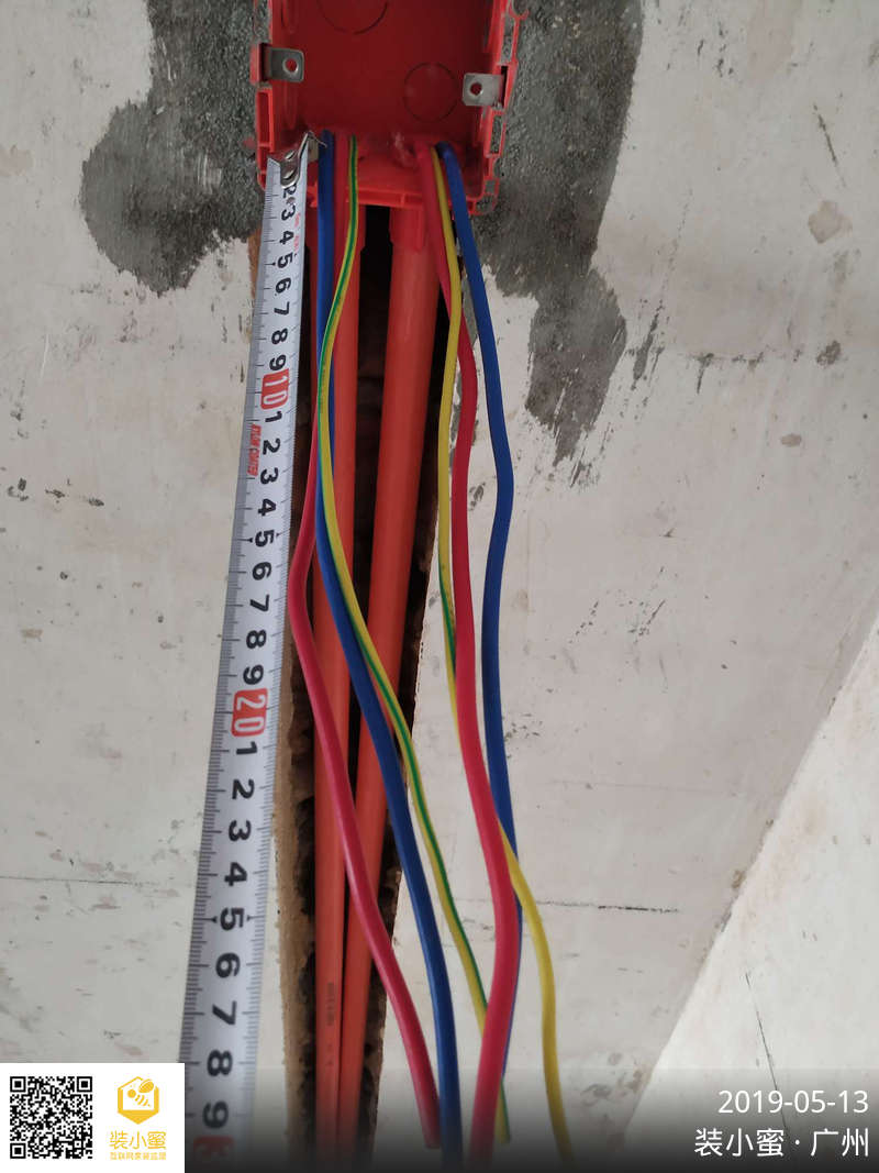

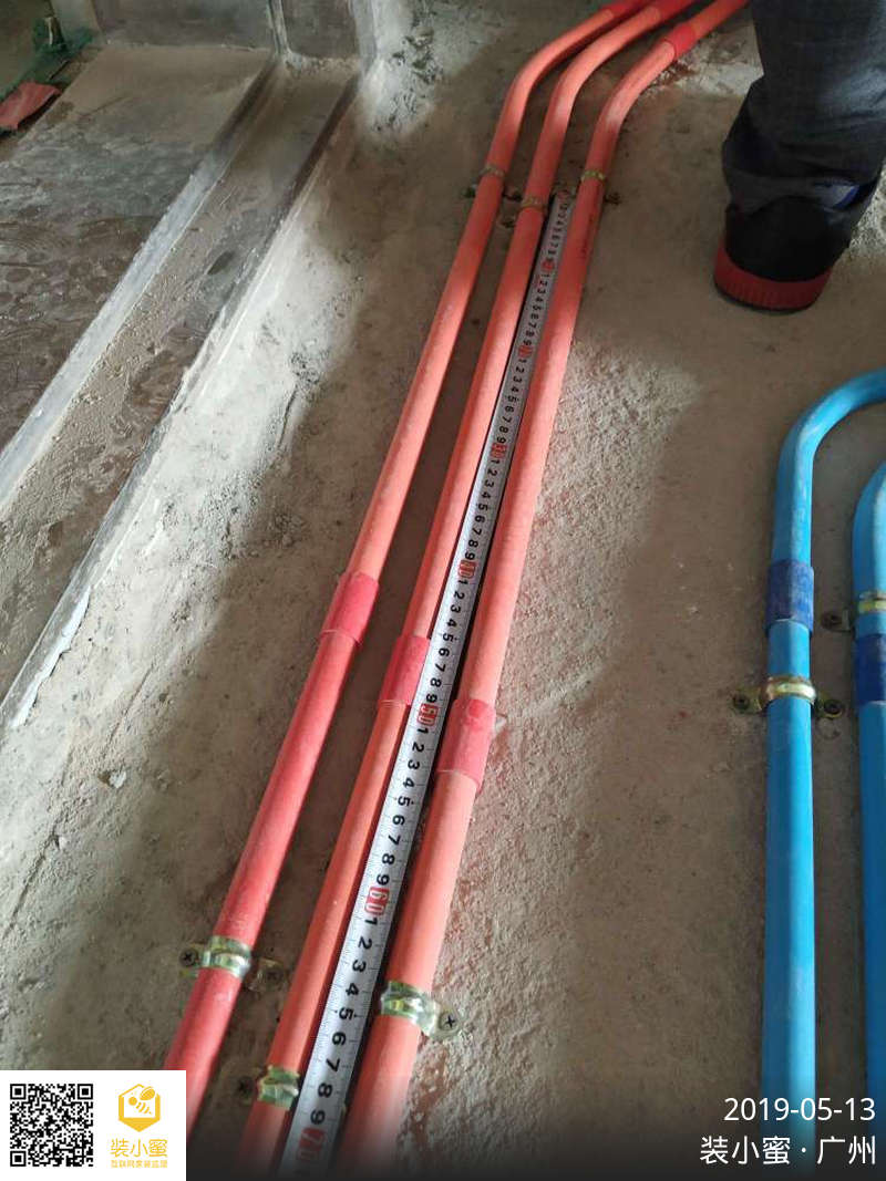

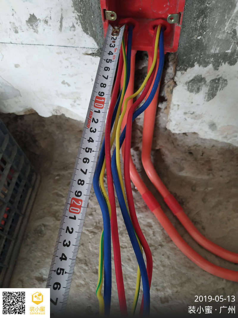

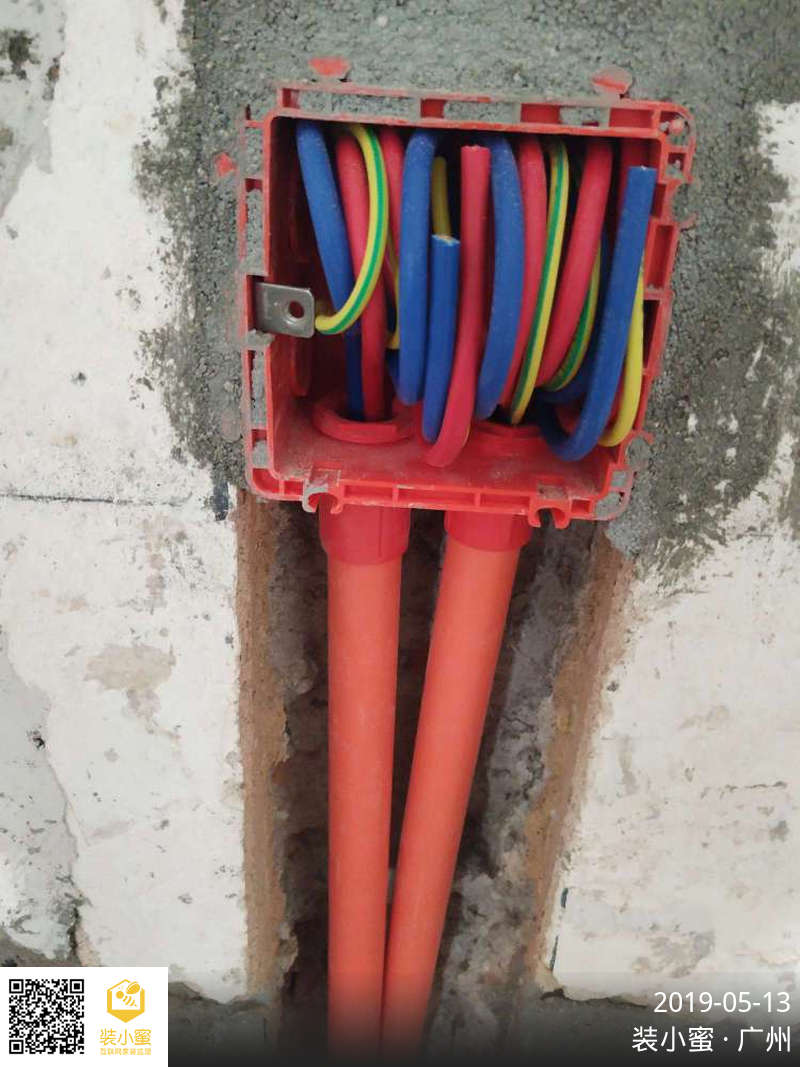

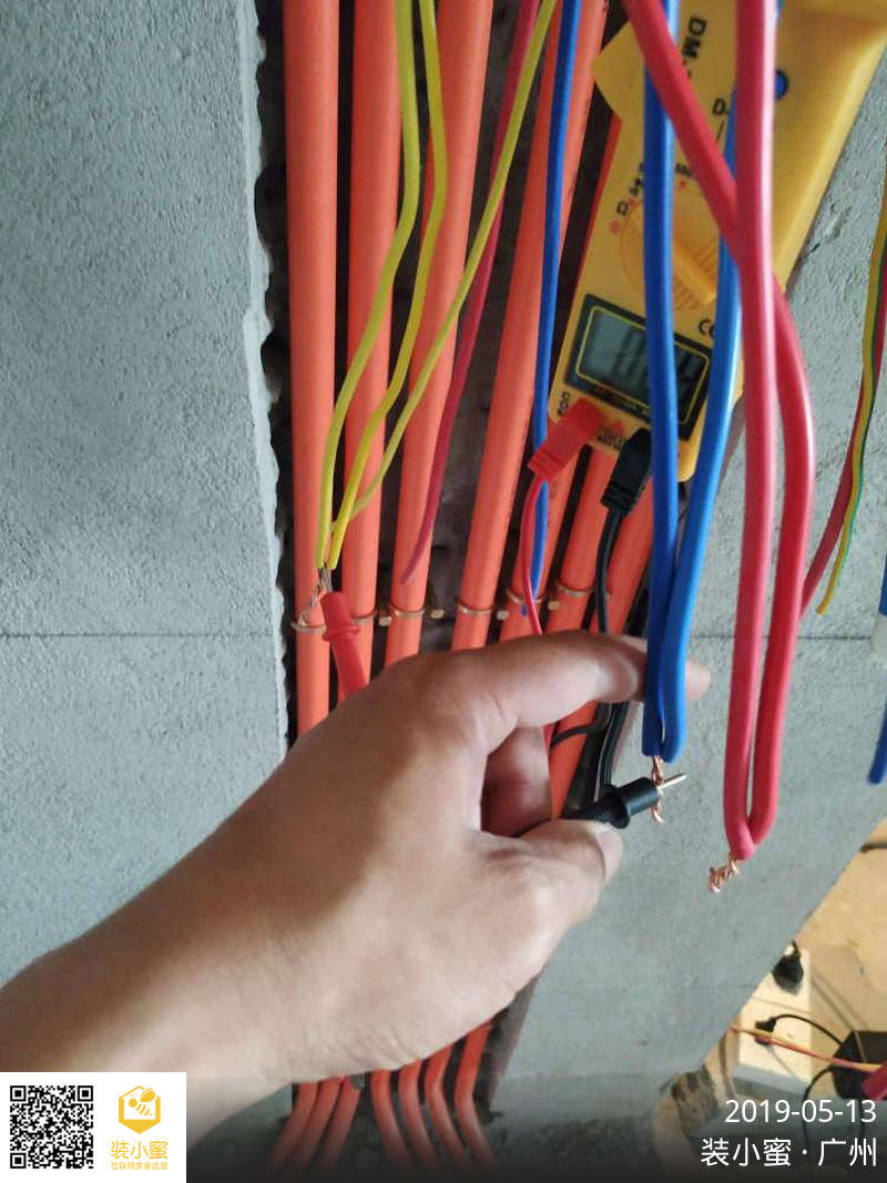

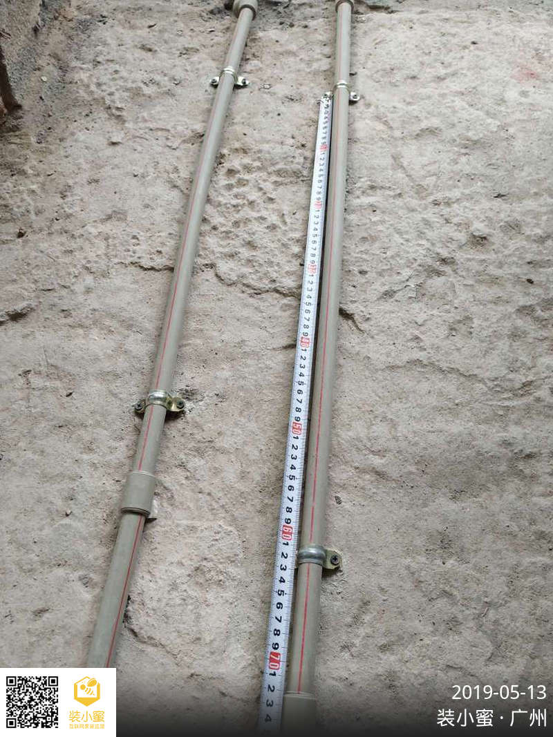

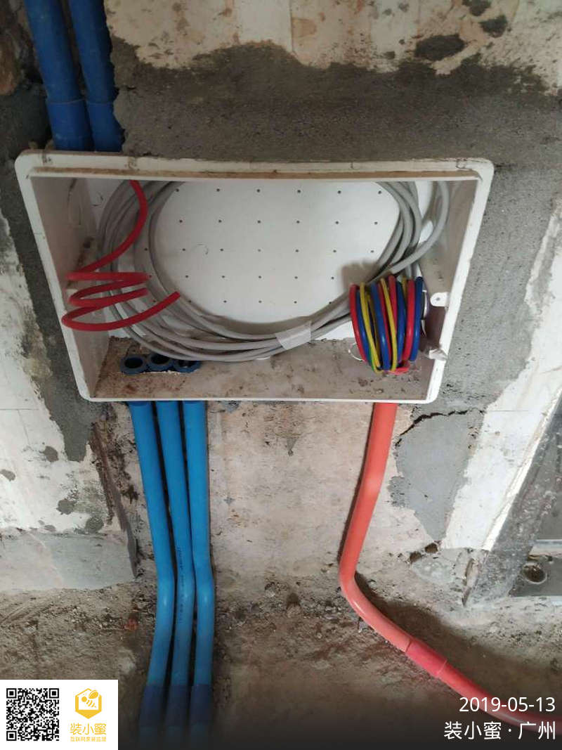

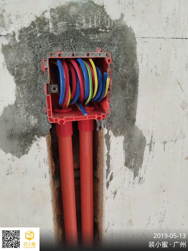

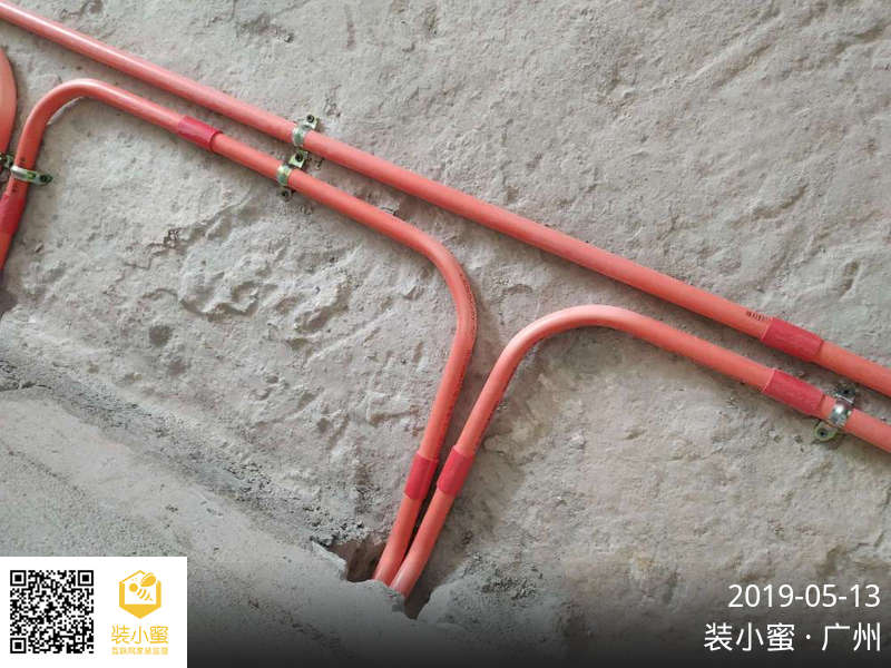

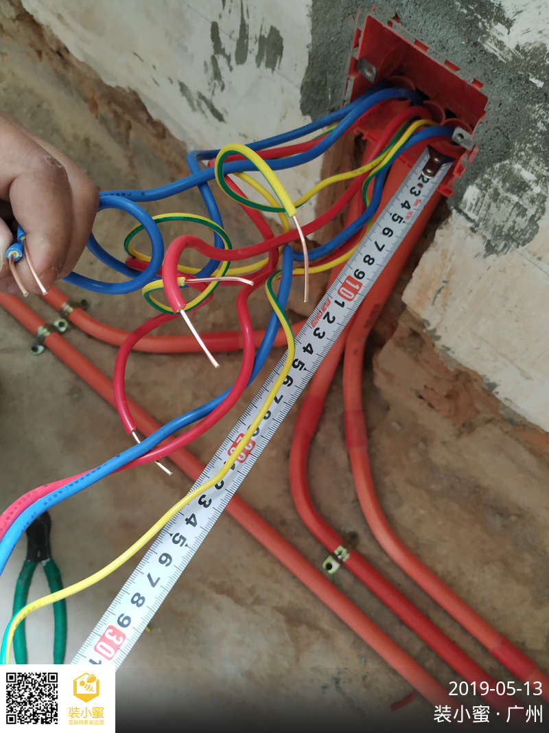

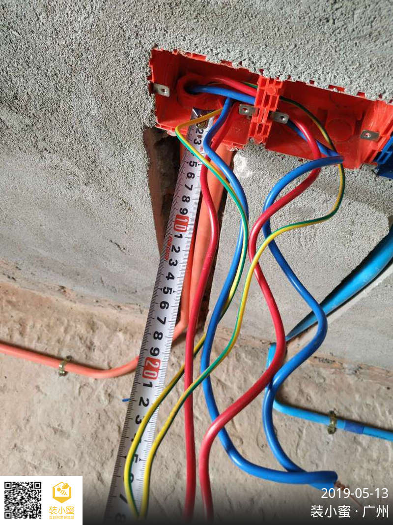

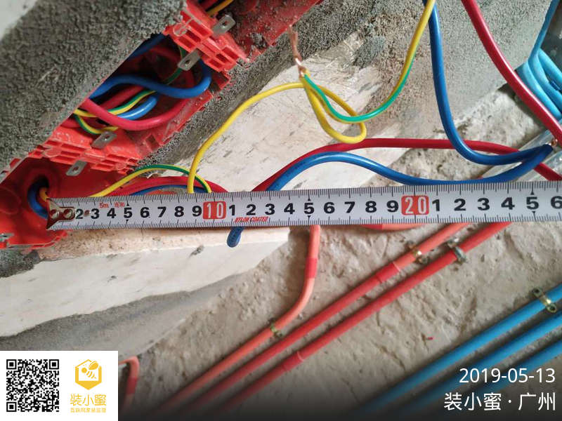

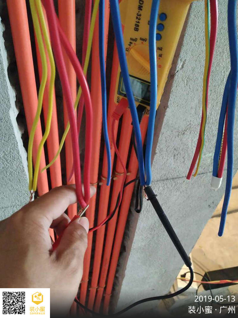

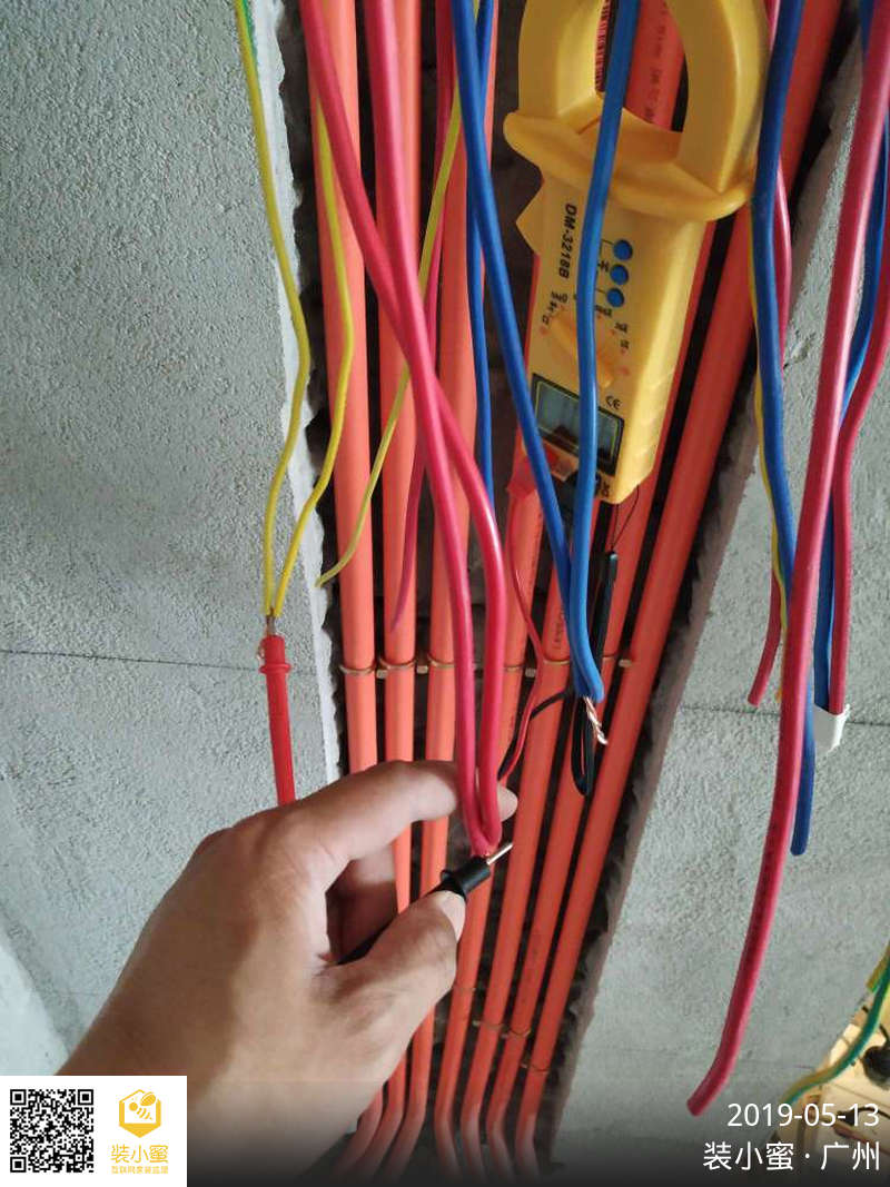

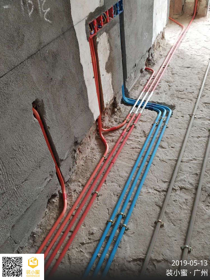

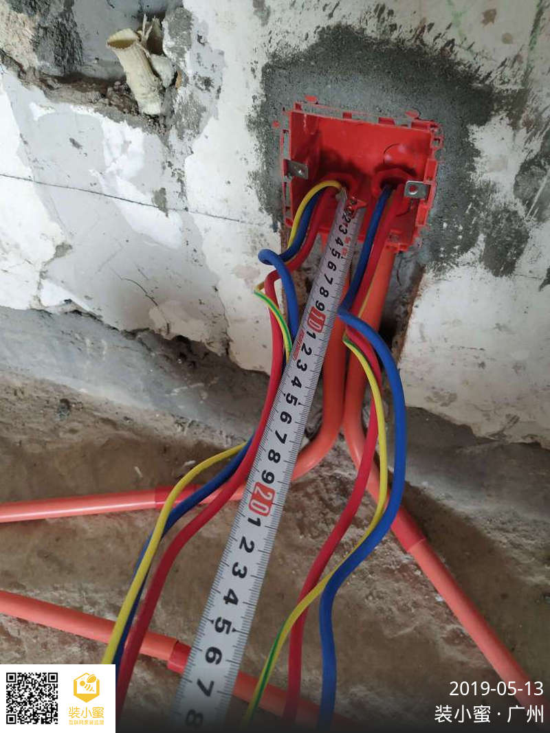

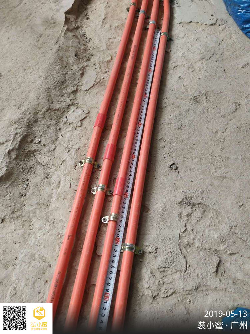

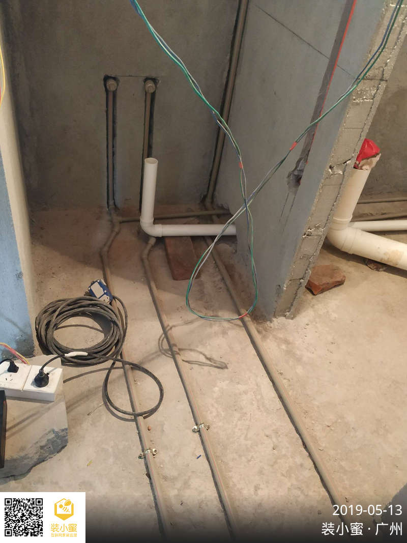

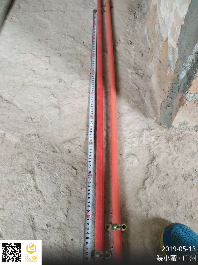

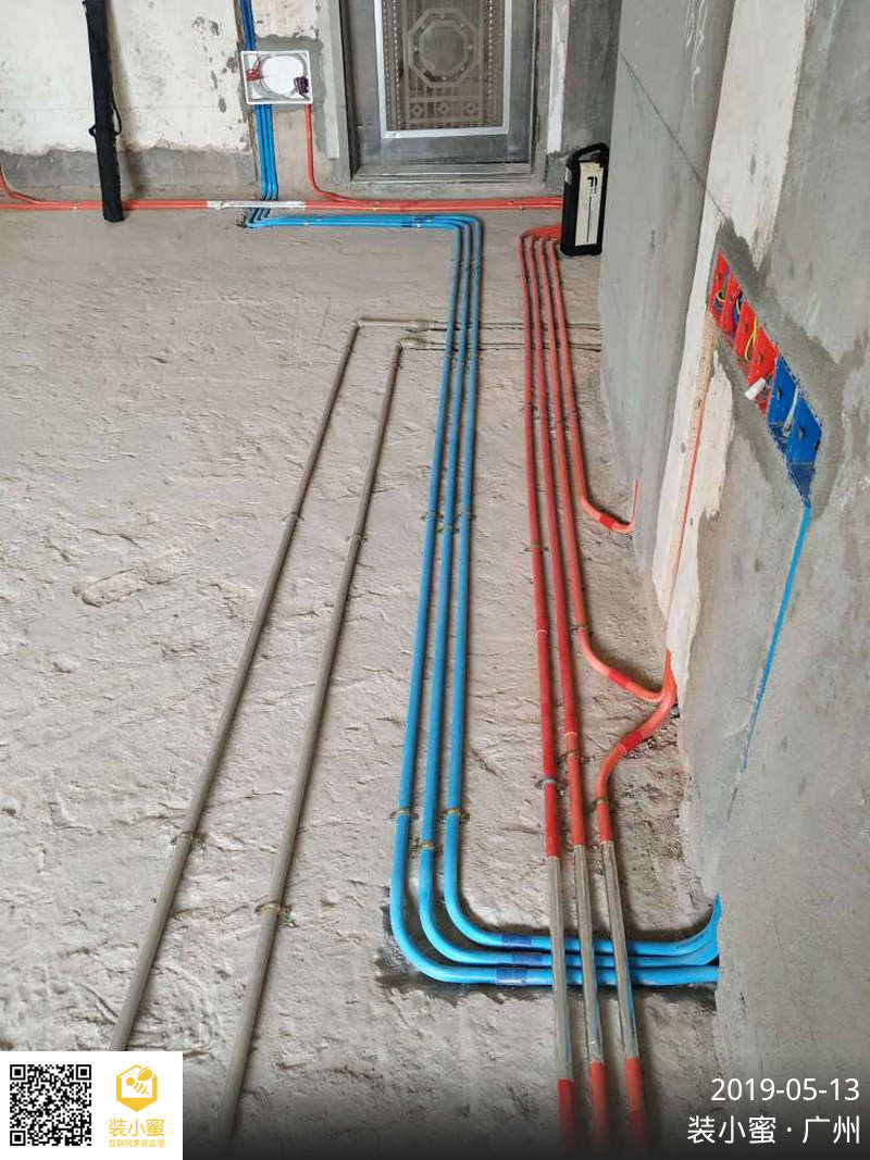

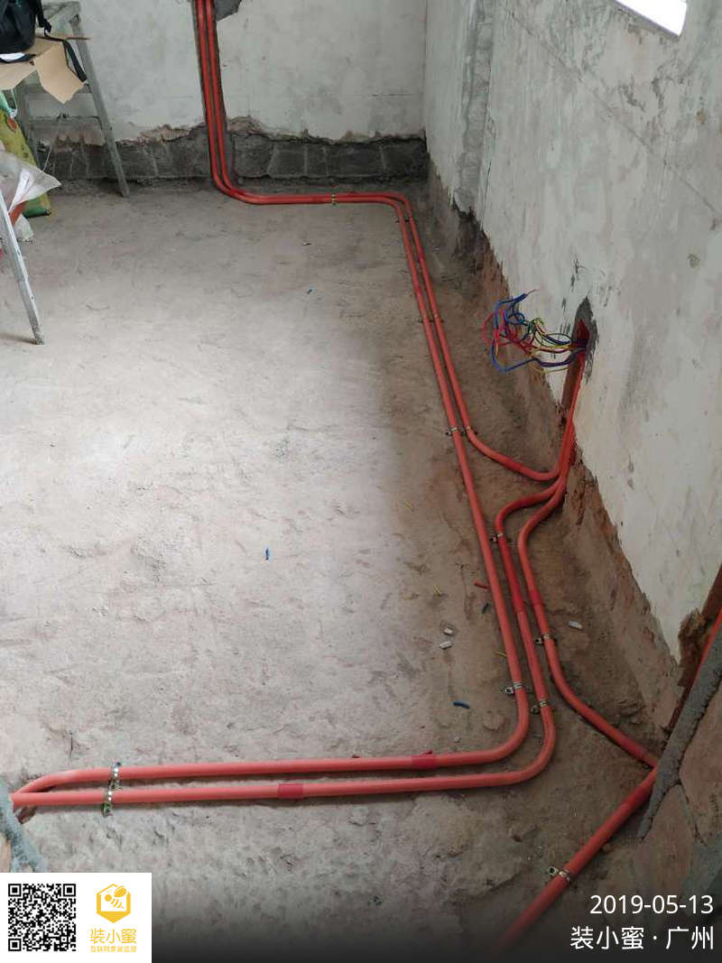

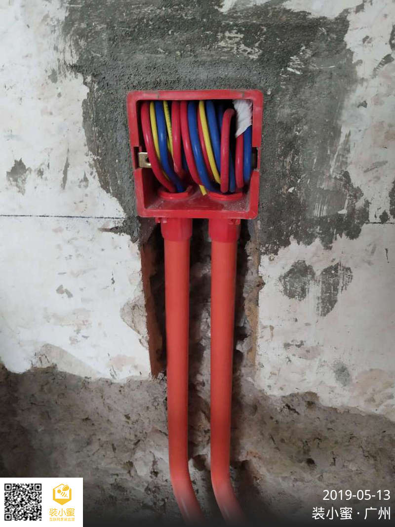

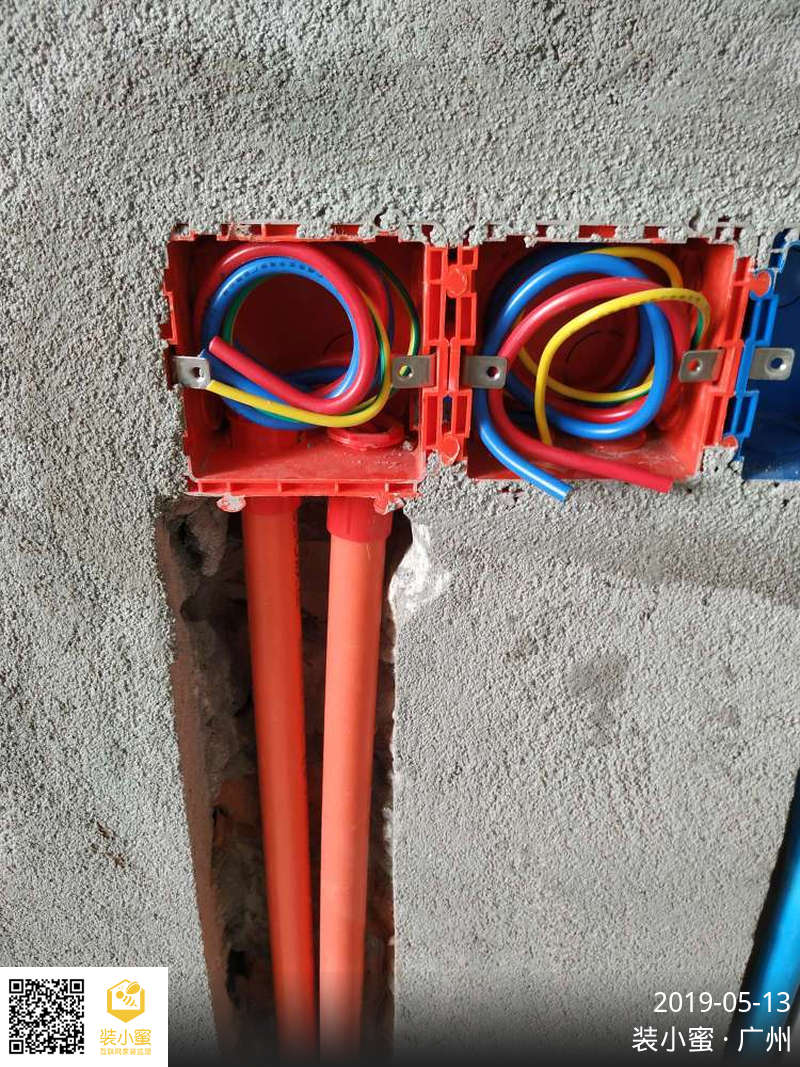

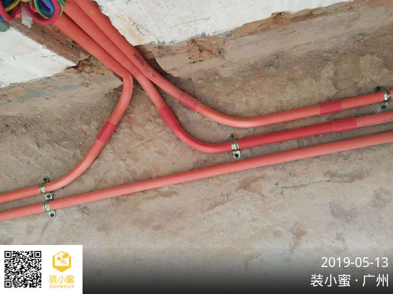

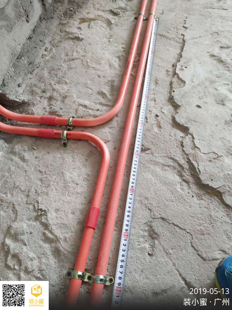

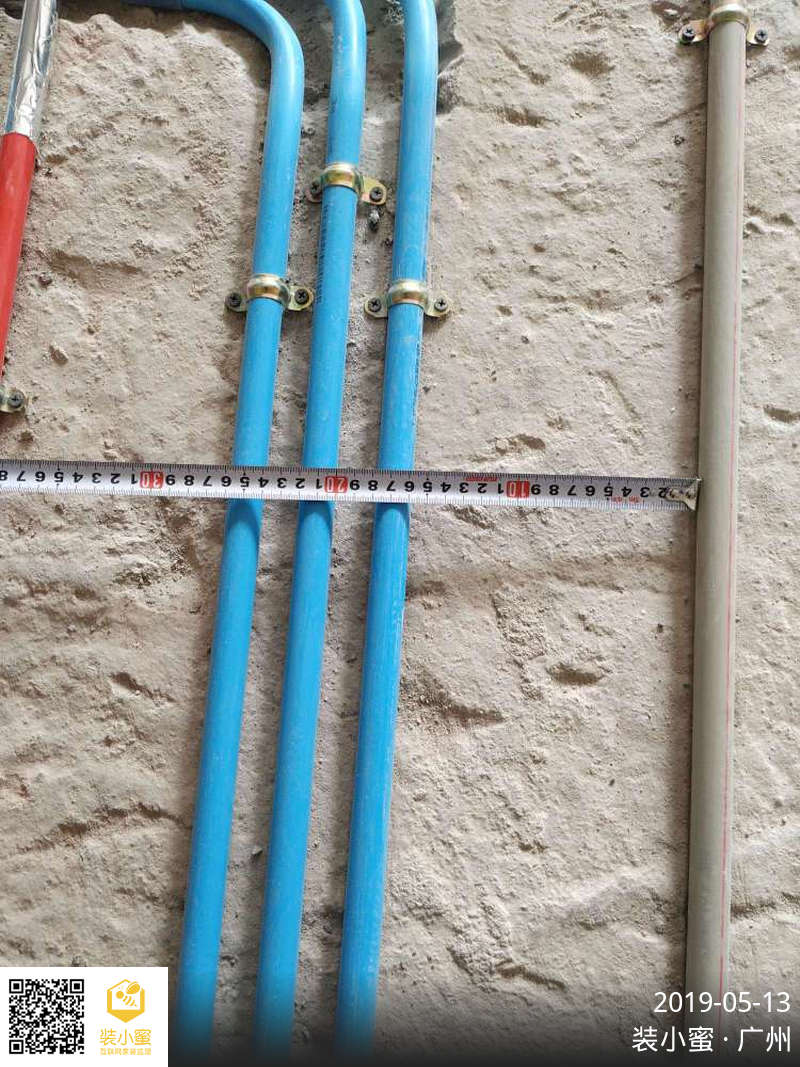

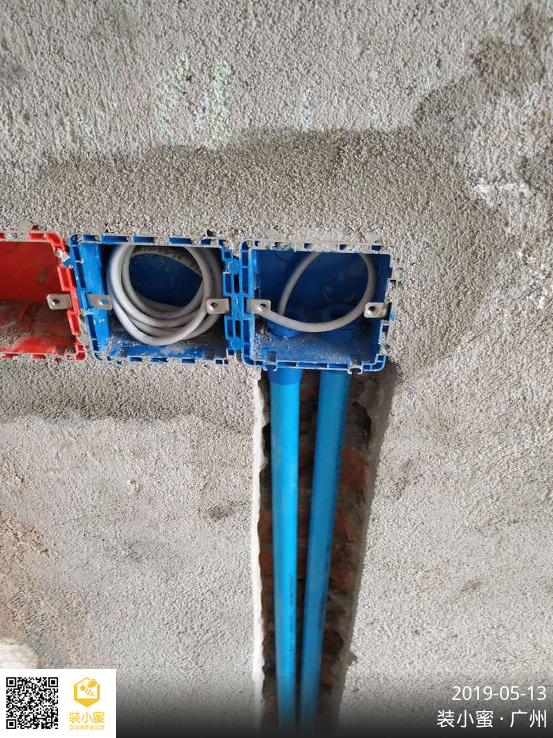

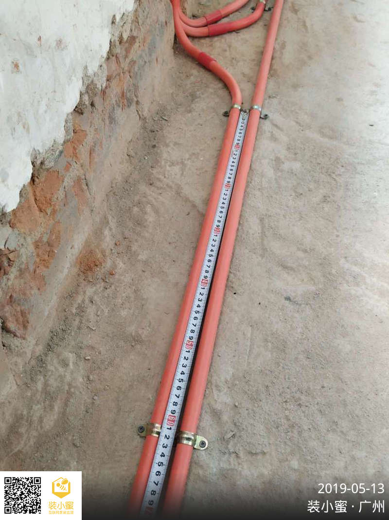

1、现场电路检测绝缘断路,符合要求。

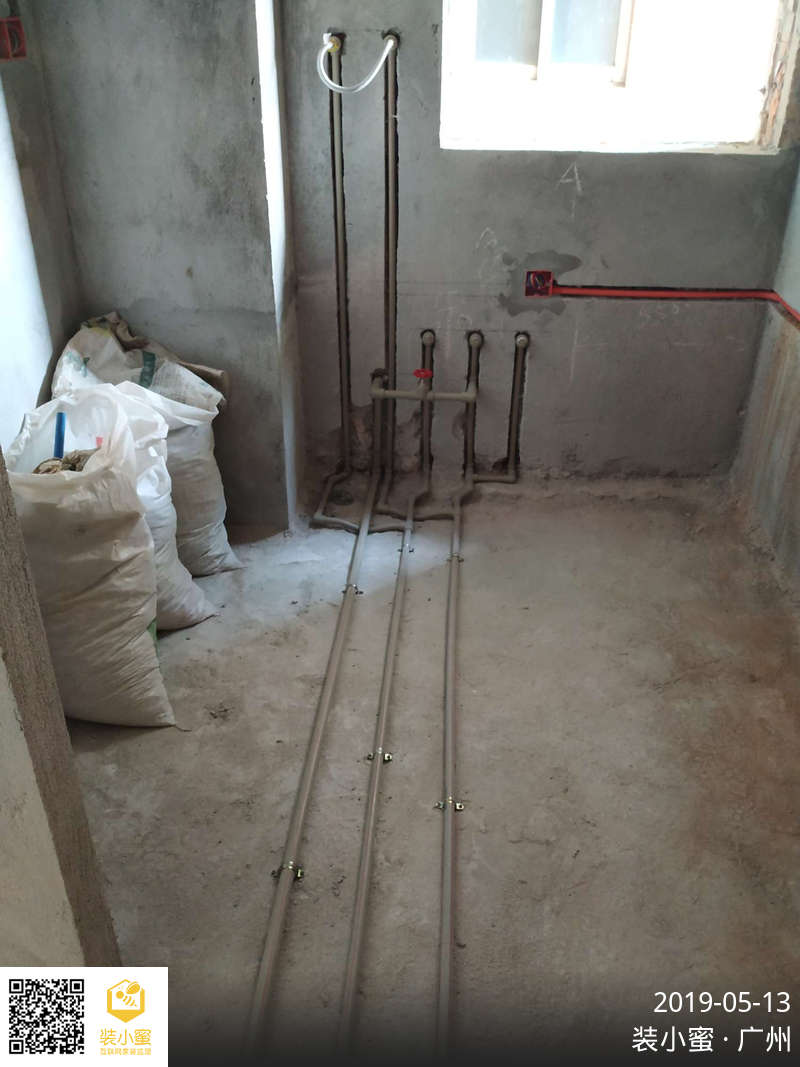

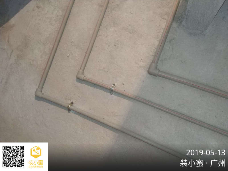

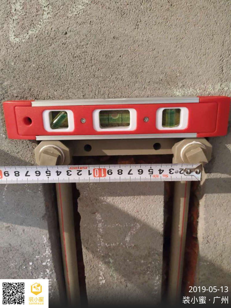

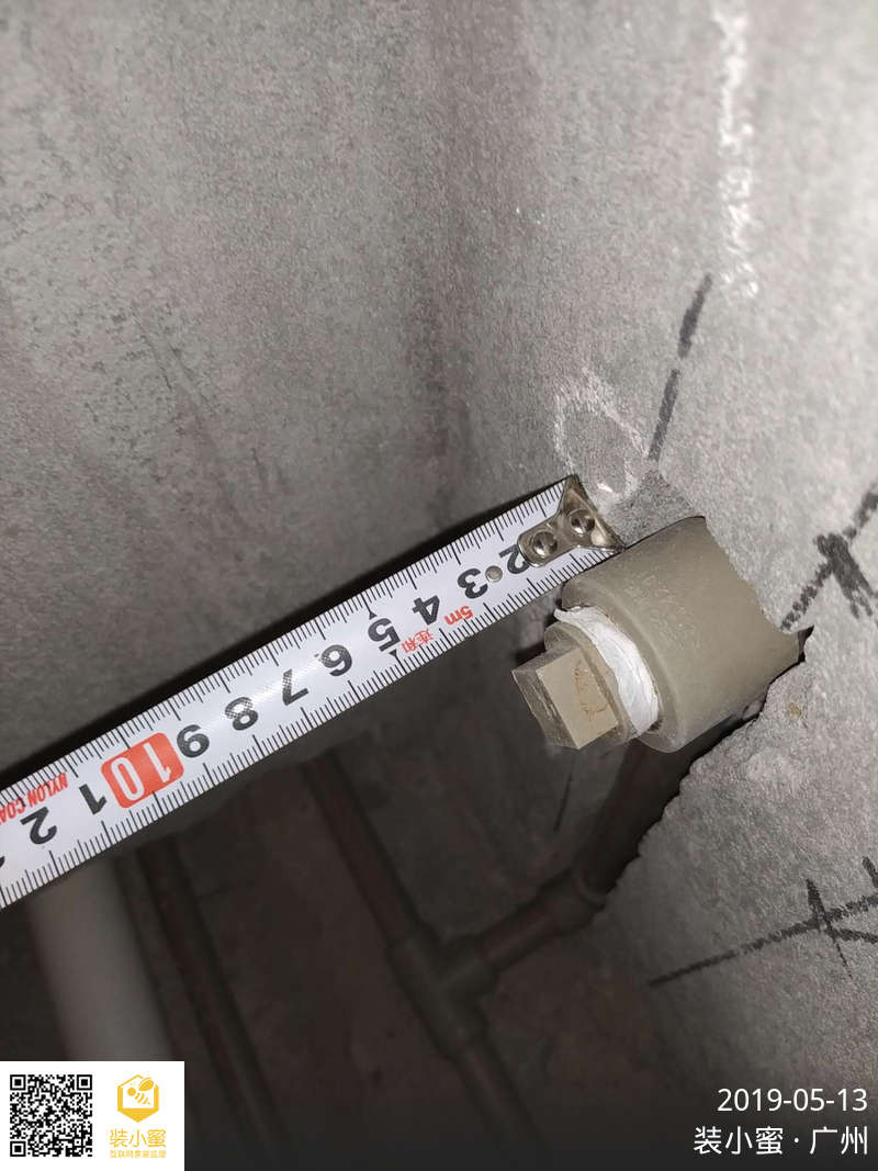

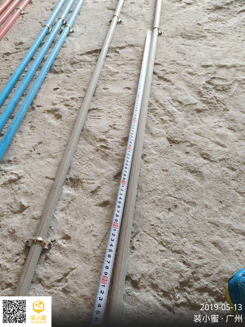

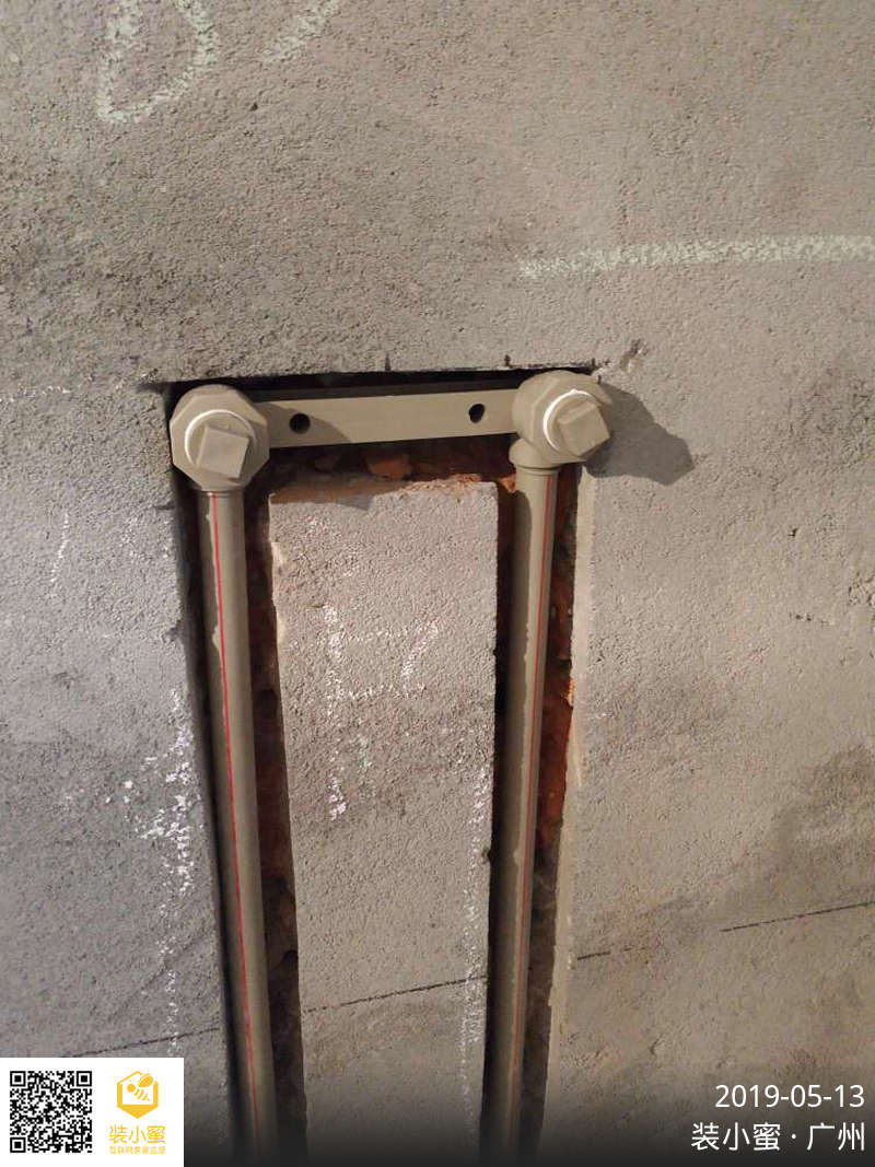

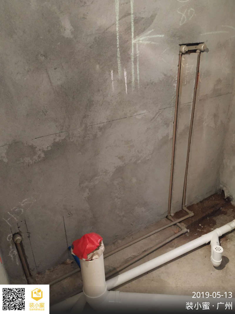

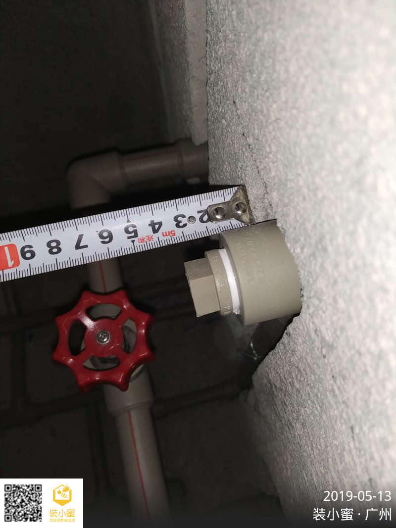

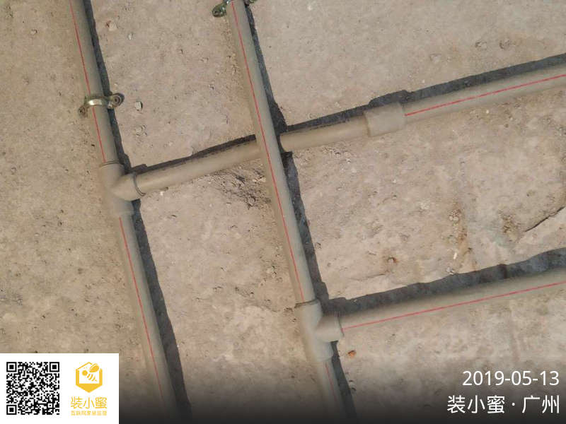

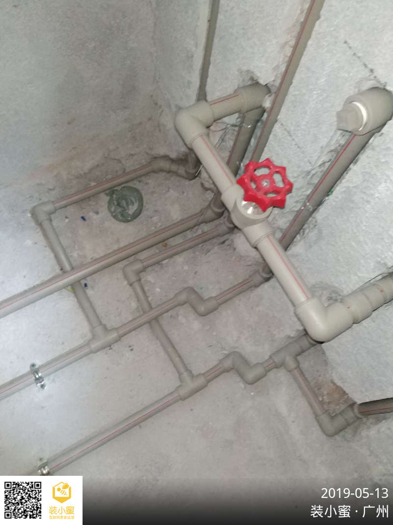

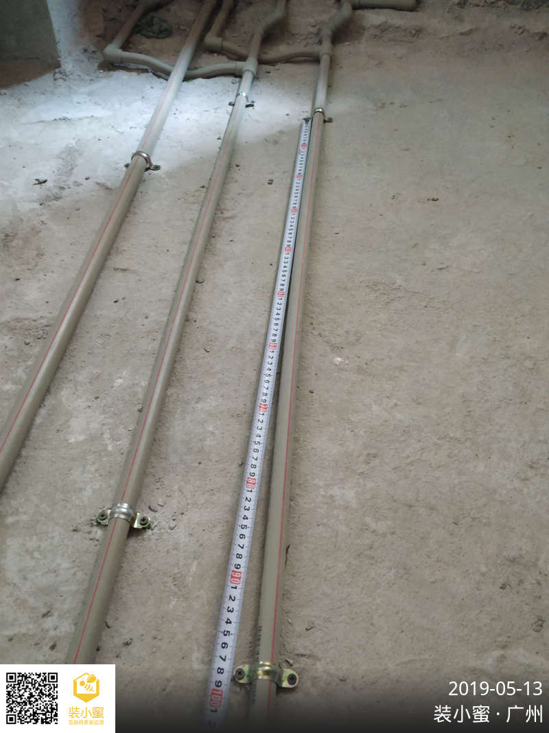

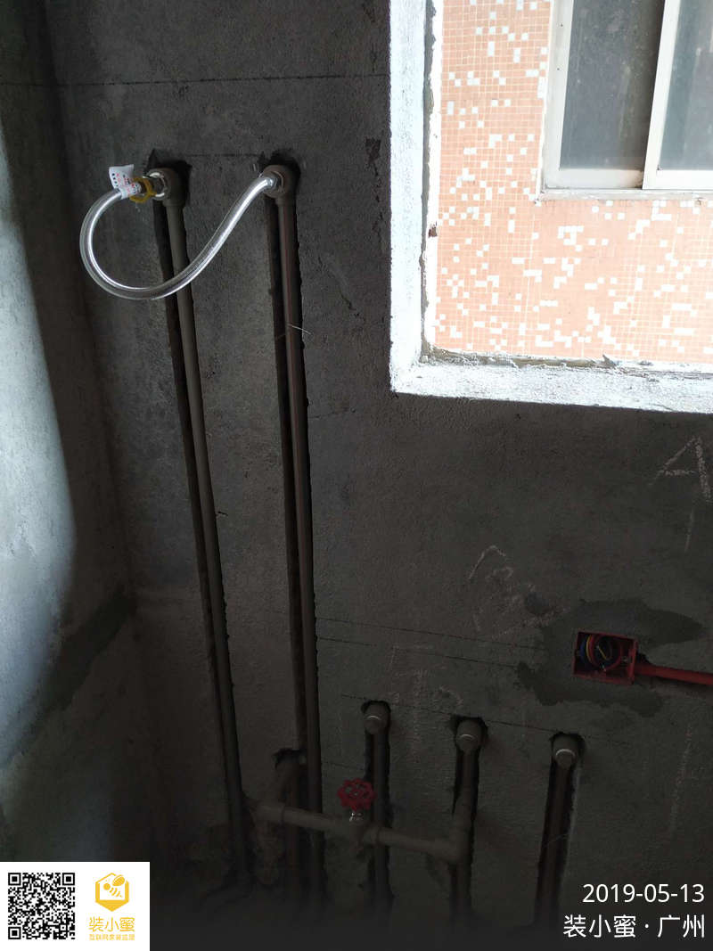

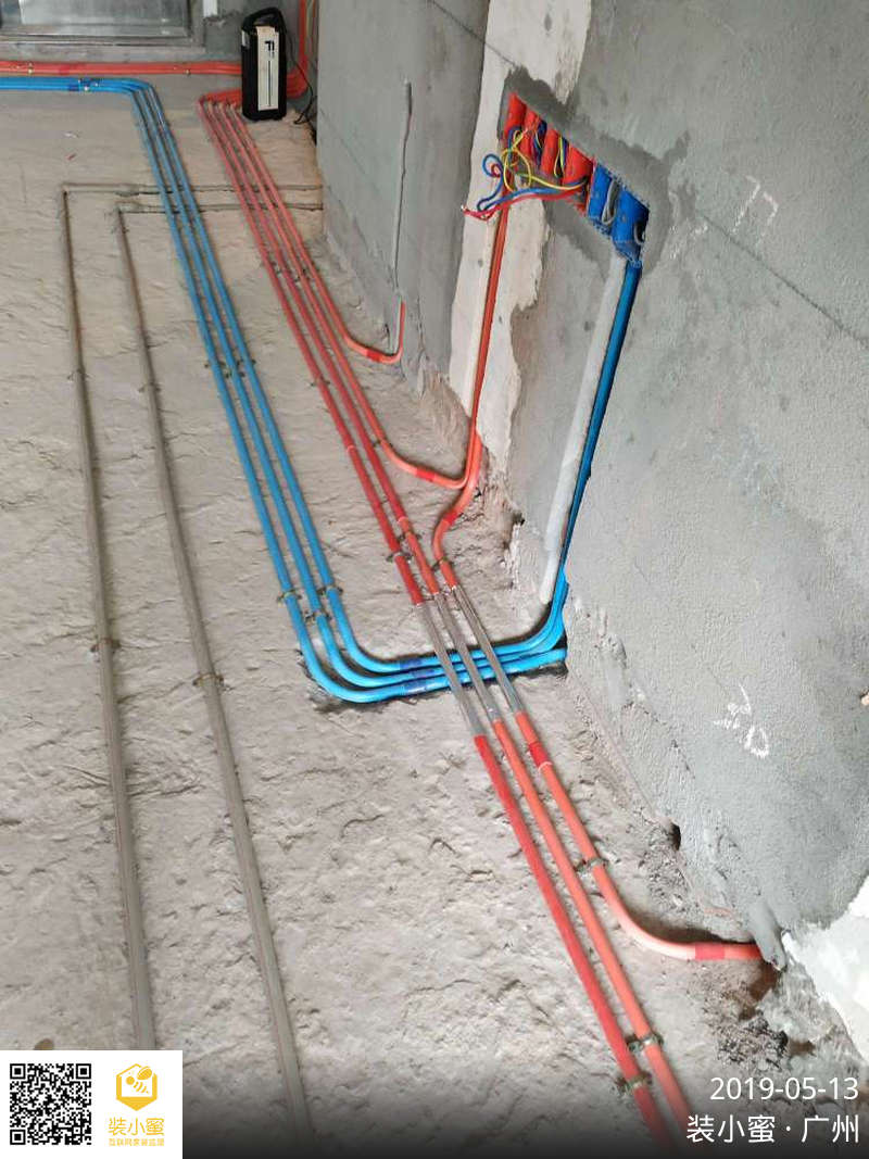

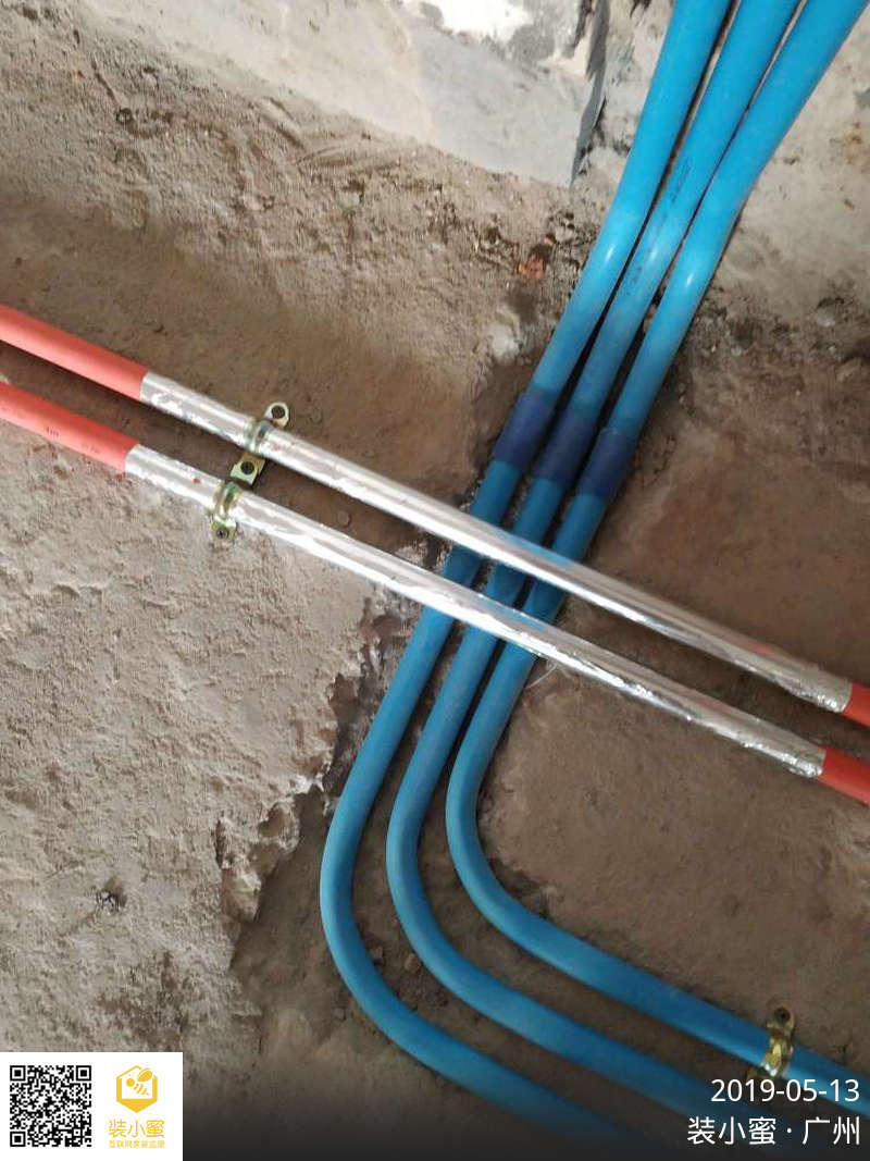

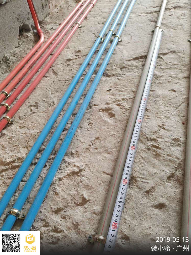

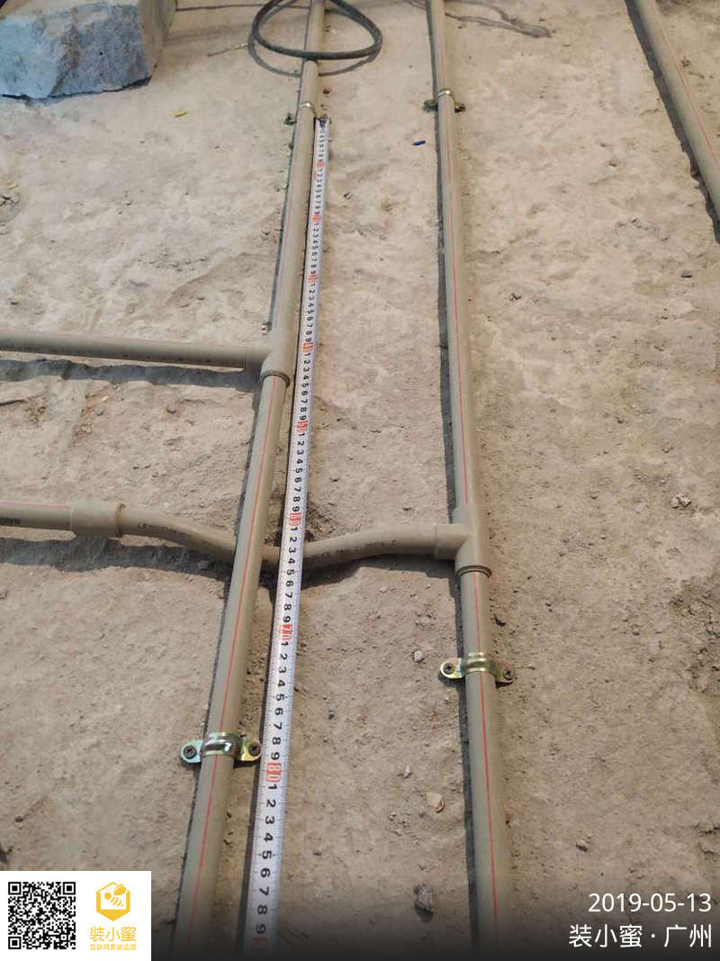

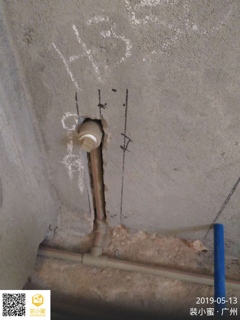

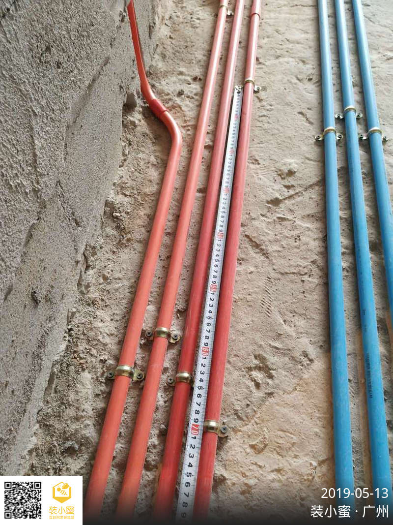

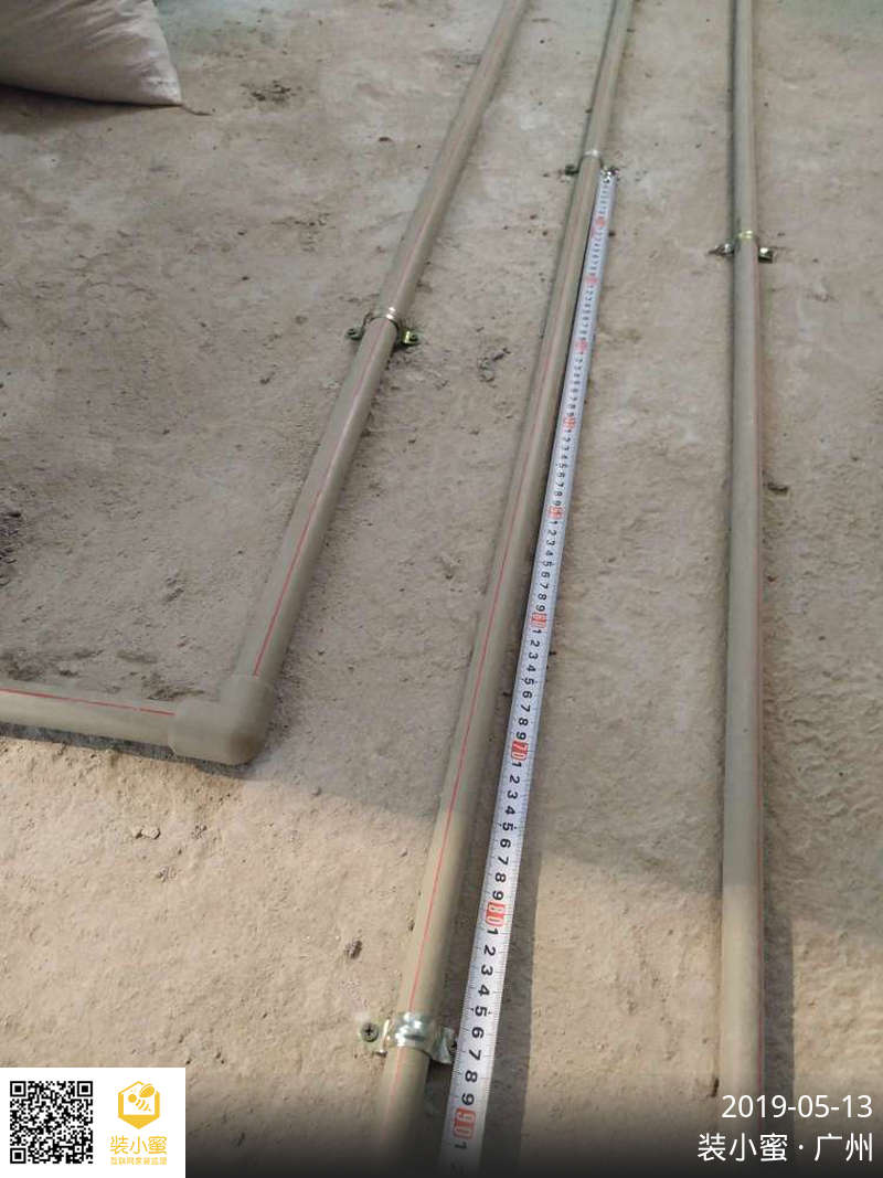

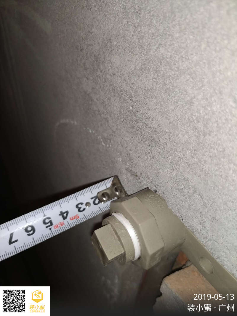

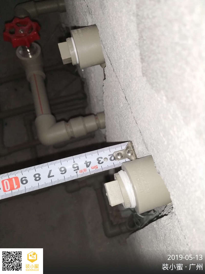

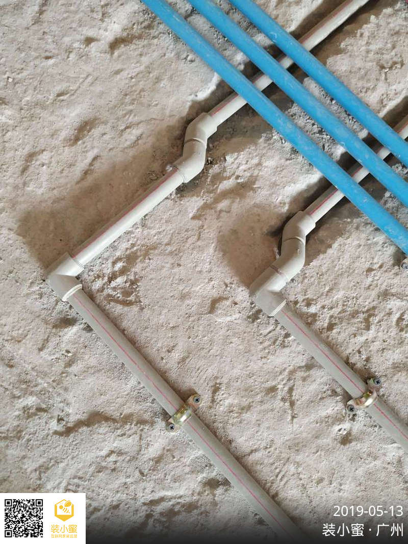

2、打压测试,打压表为1.03,一个小时后降到1.0,无发现给水管交接处有渗漏,符合要求。

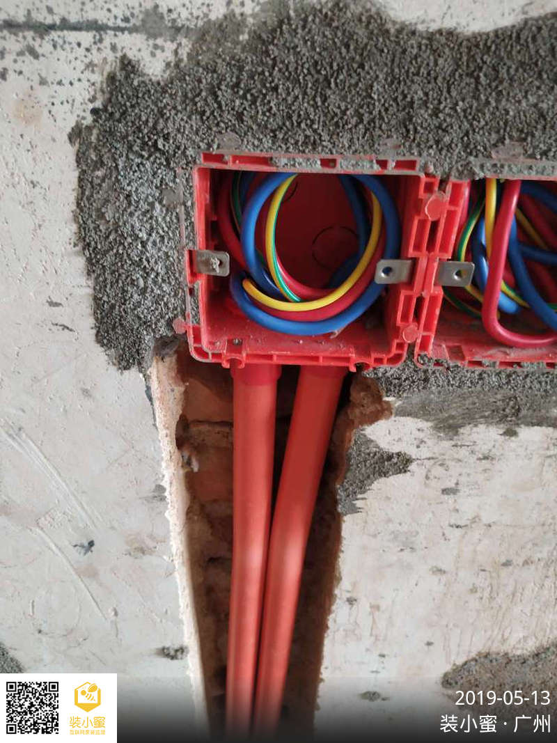

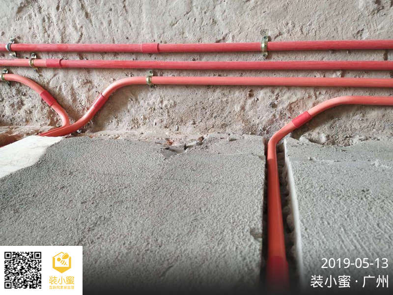

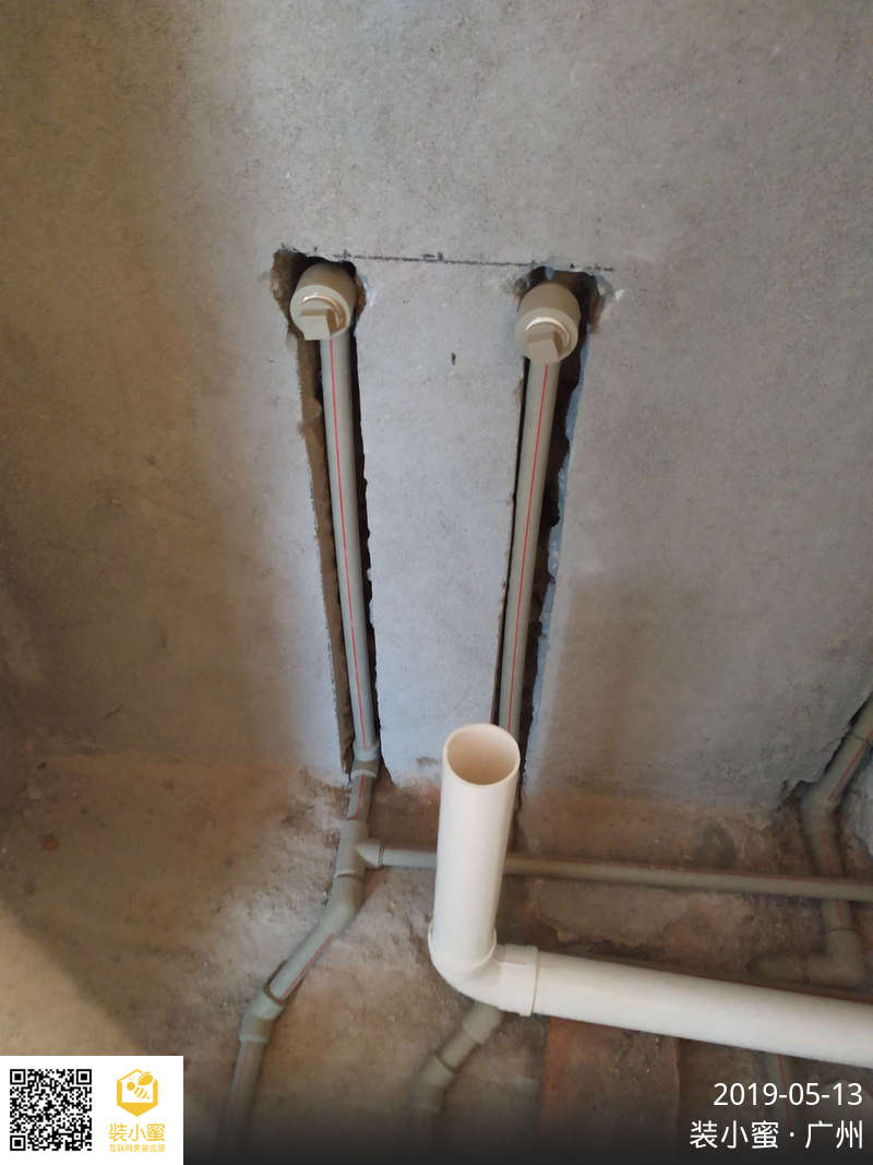

2、 封槽:
(1) 封槽不能凸出墙面,以免腻子找平时墙面不平整。
(2) 注意花洒水管端口出墙长度和高度要一致
(3) 封槽前要洒水,防止空鼓。

符合标准:30项

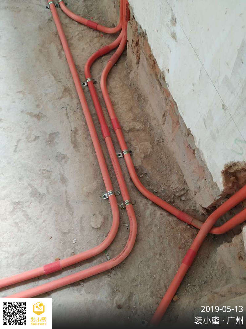

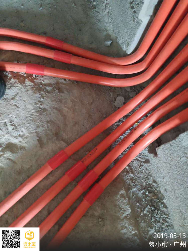

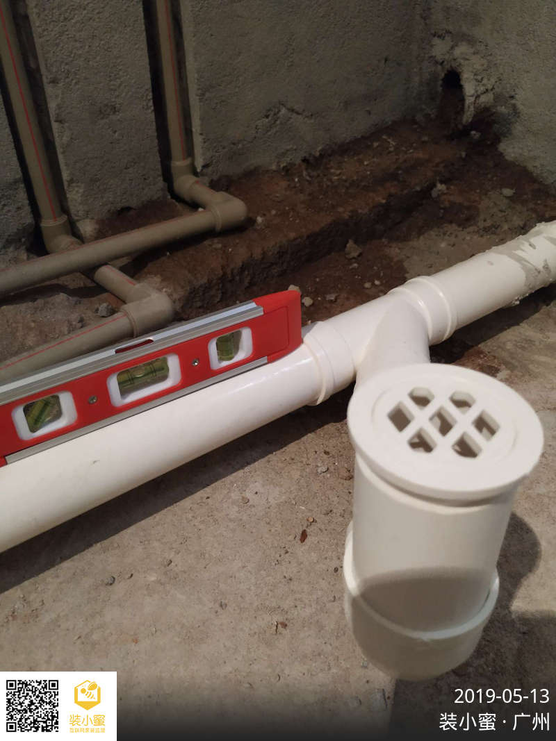

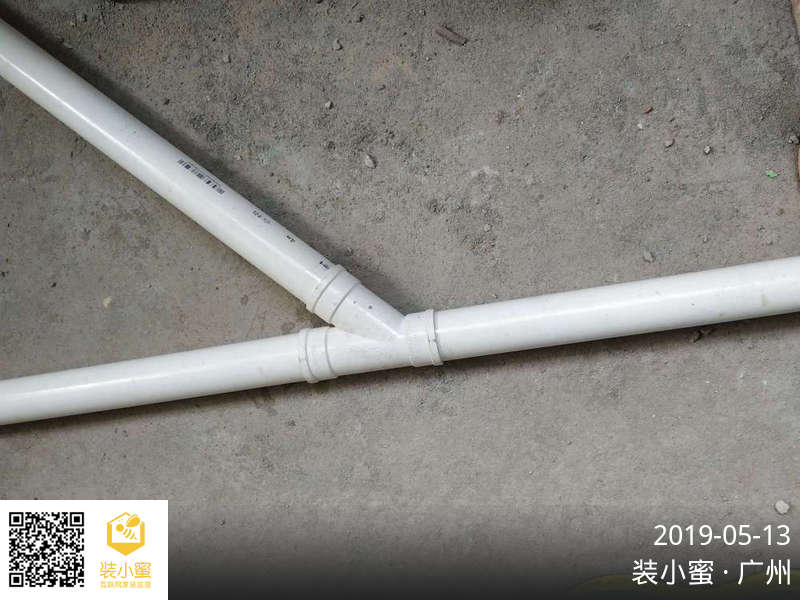

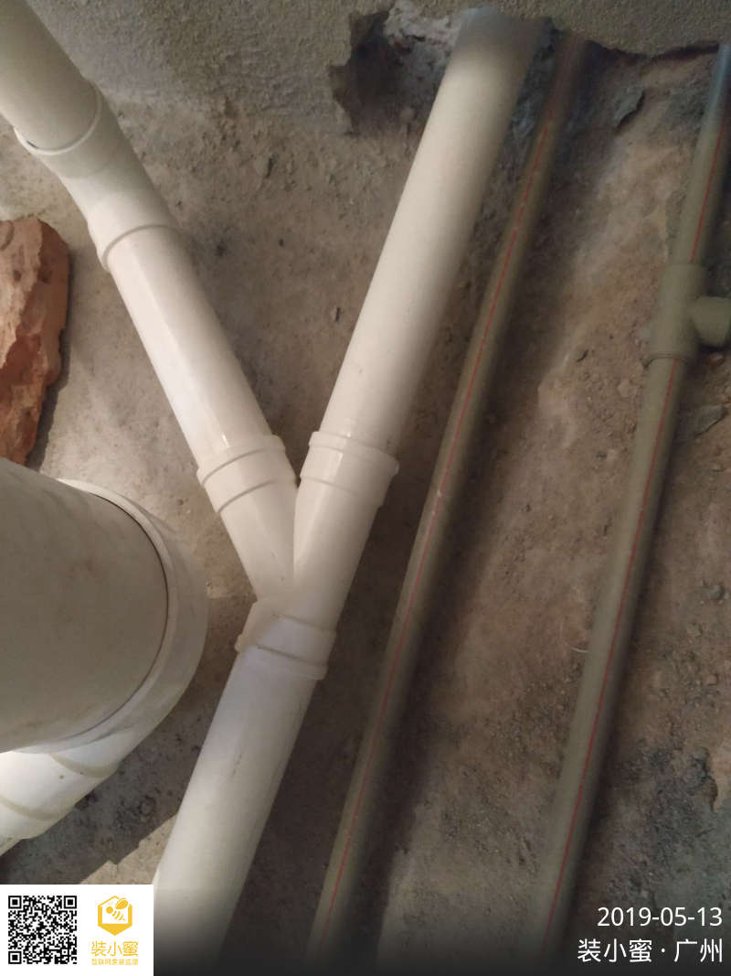

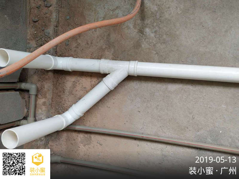

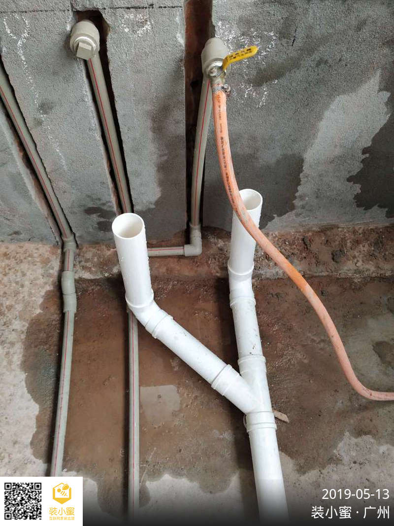

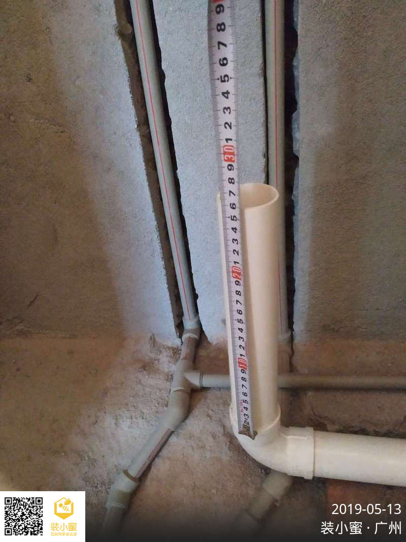

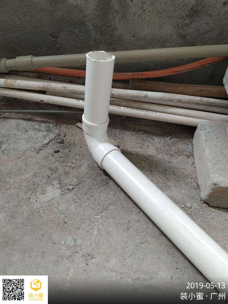

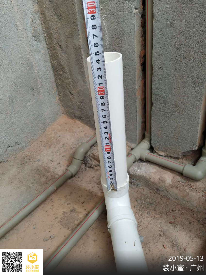

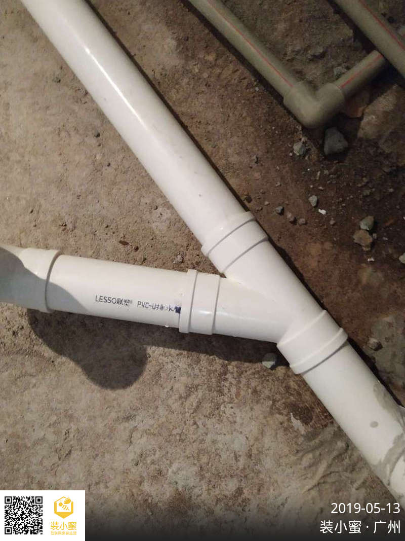

多管并管,已采用Y型三通连接

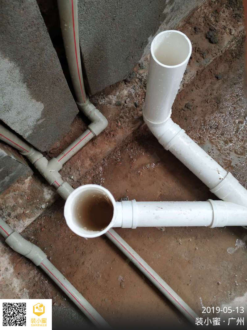

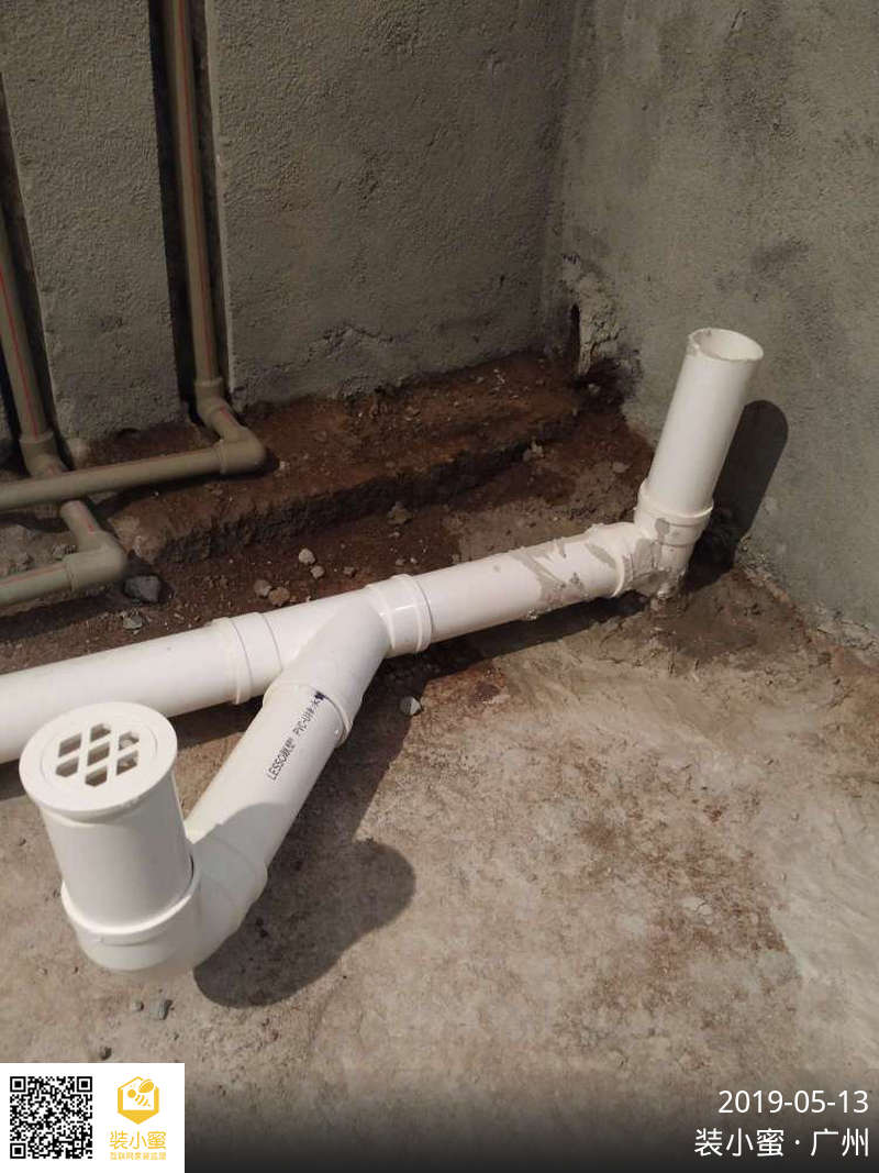

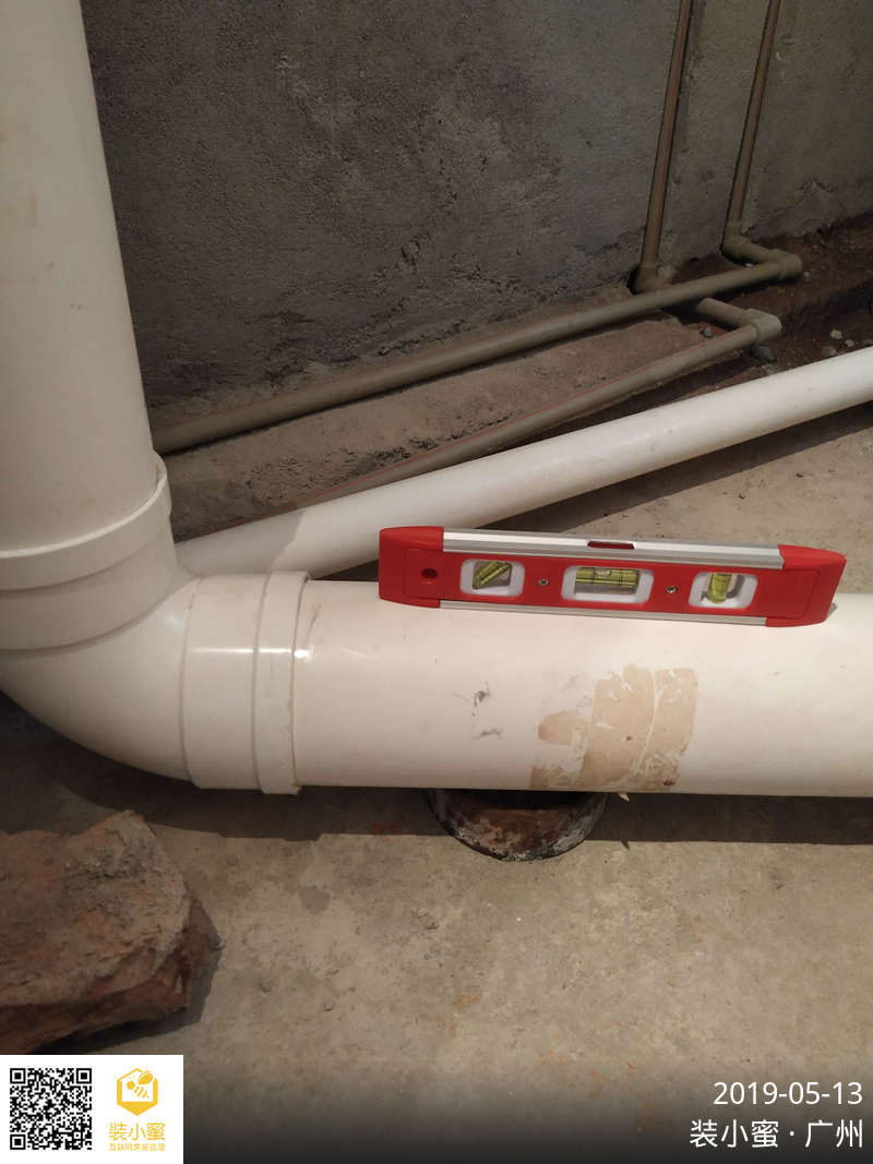

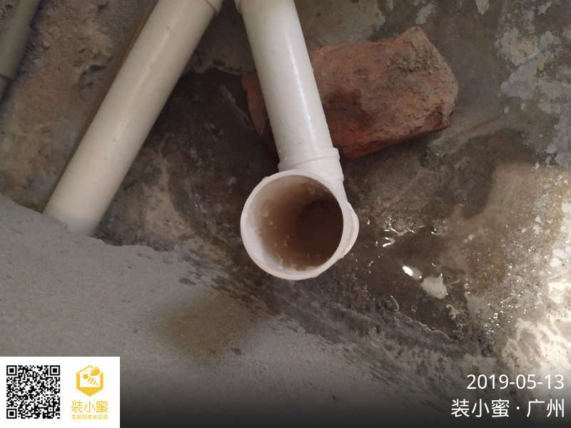

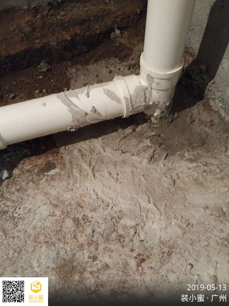

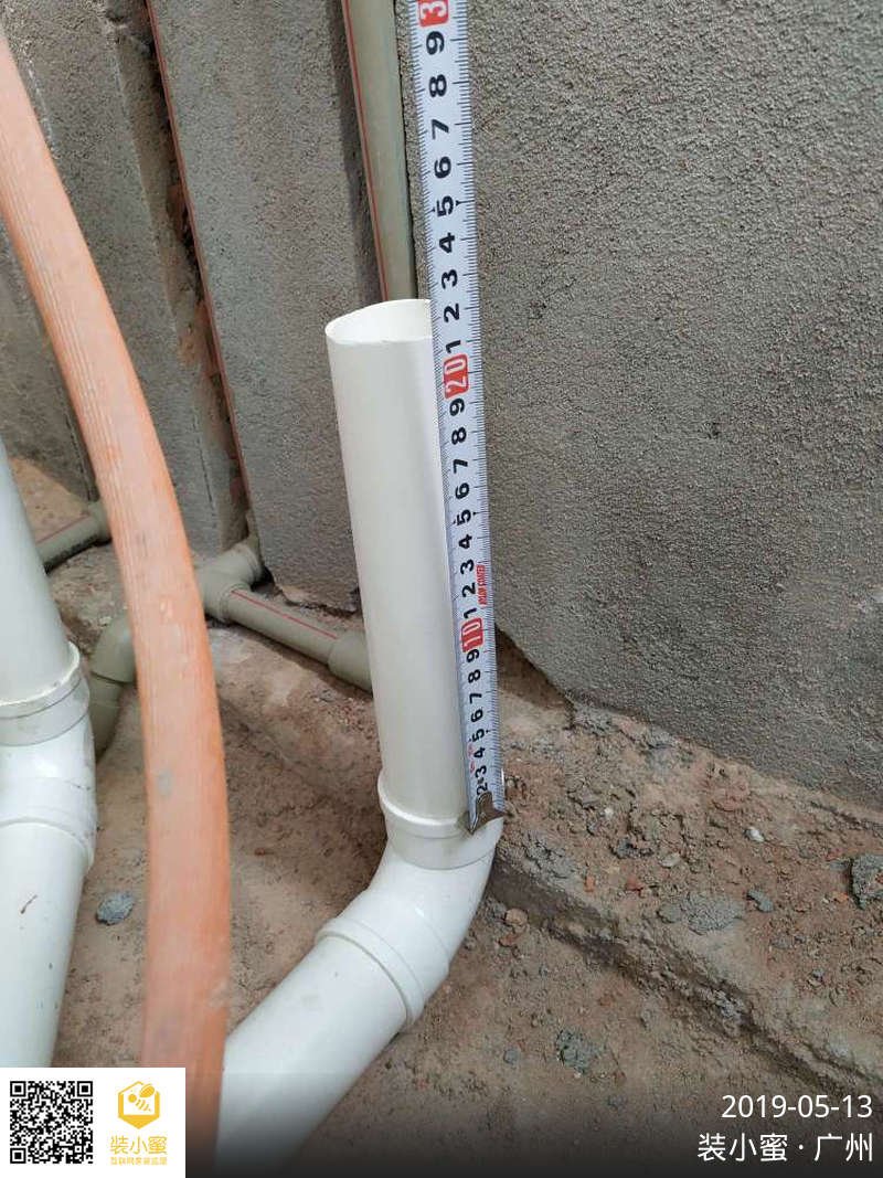

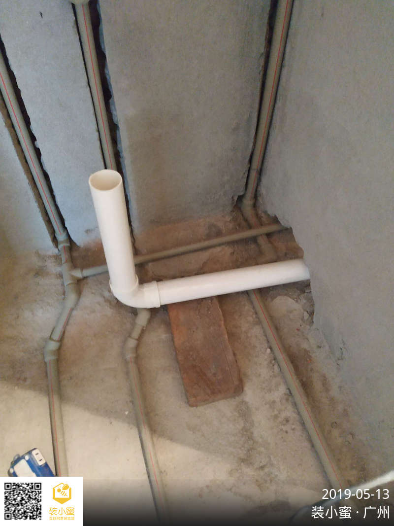

下水管道经通水试验,排水畅通

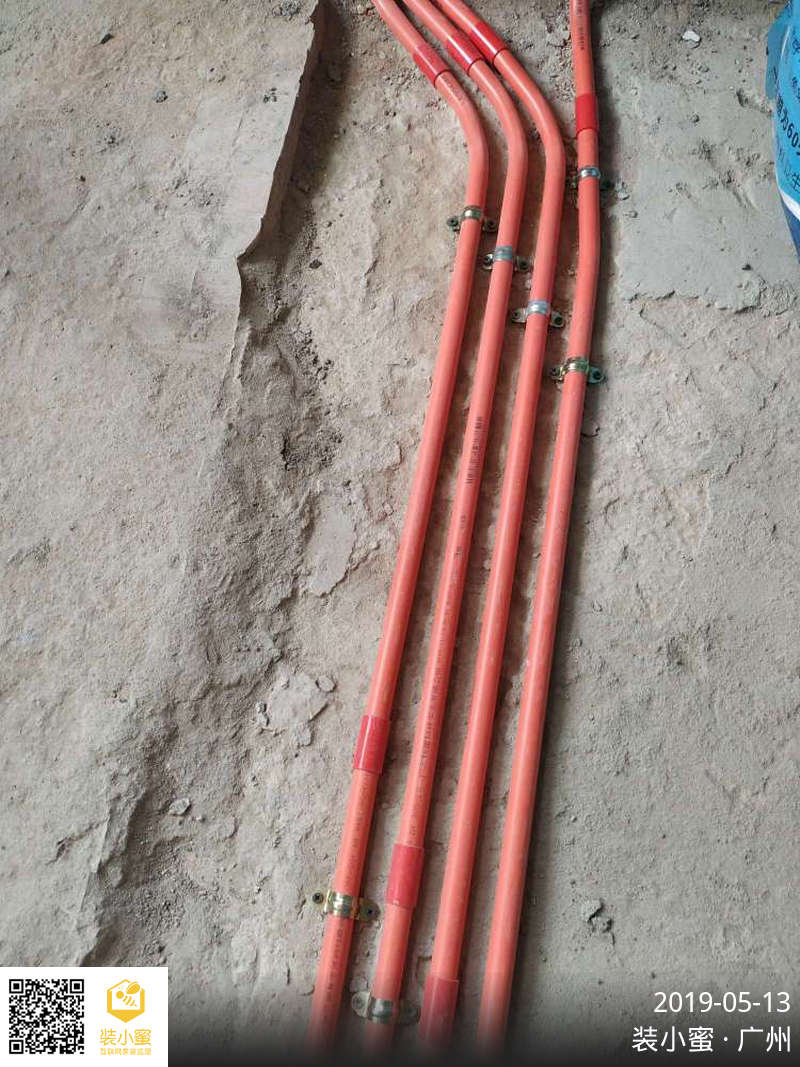

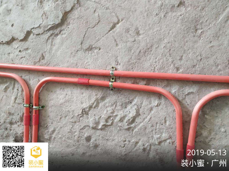

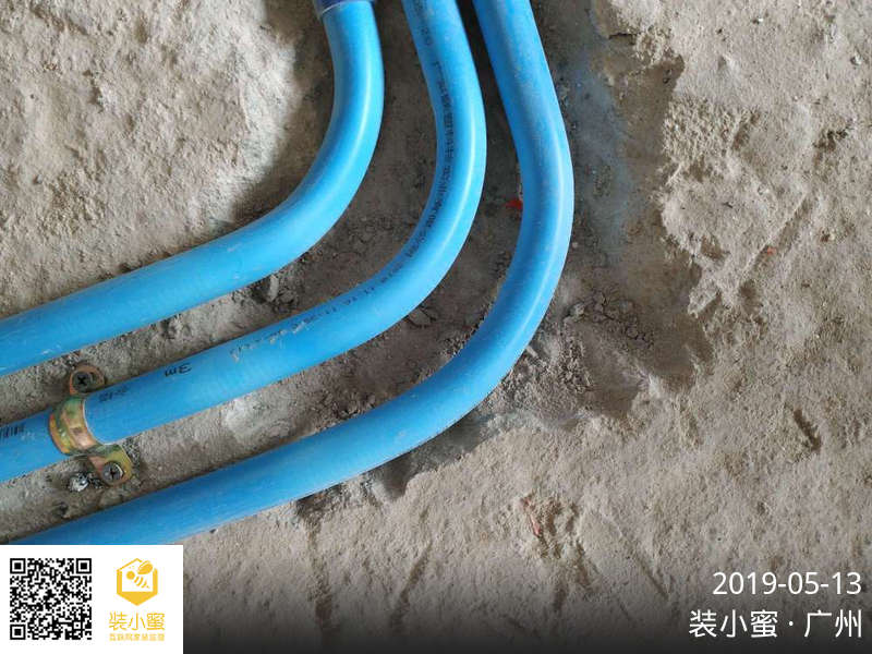

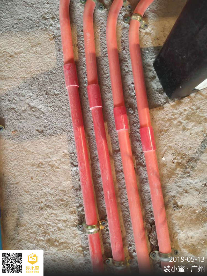

弱电线两端已编号并保护
经绝缘检测:导线绝缘性能合格
