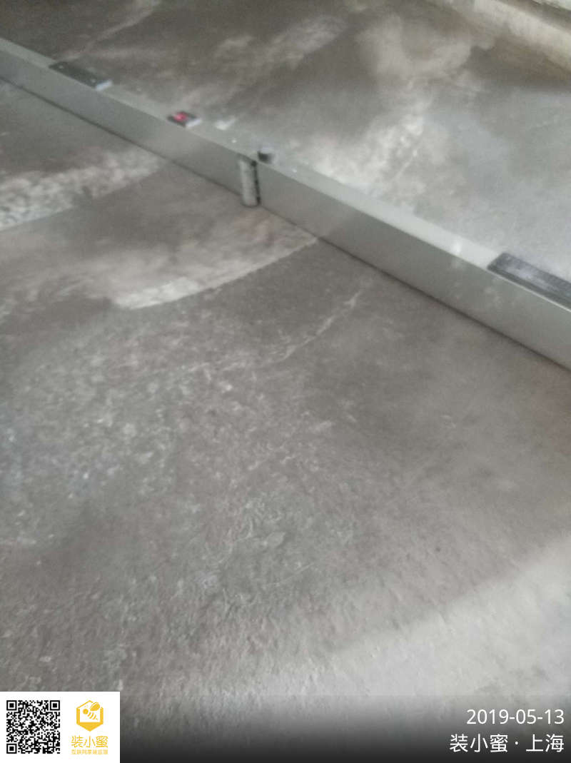

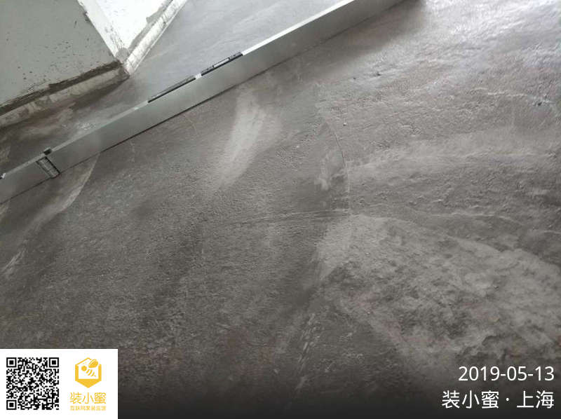

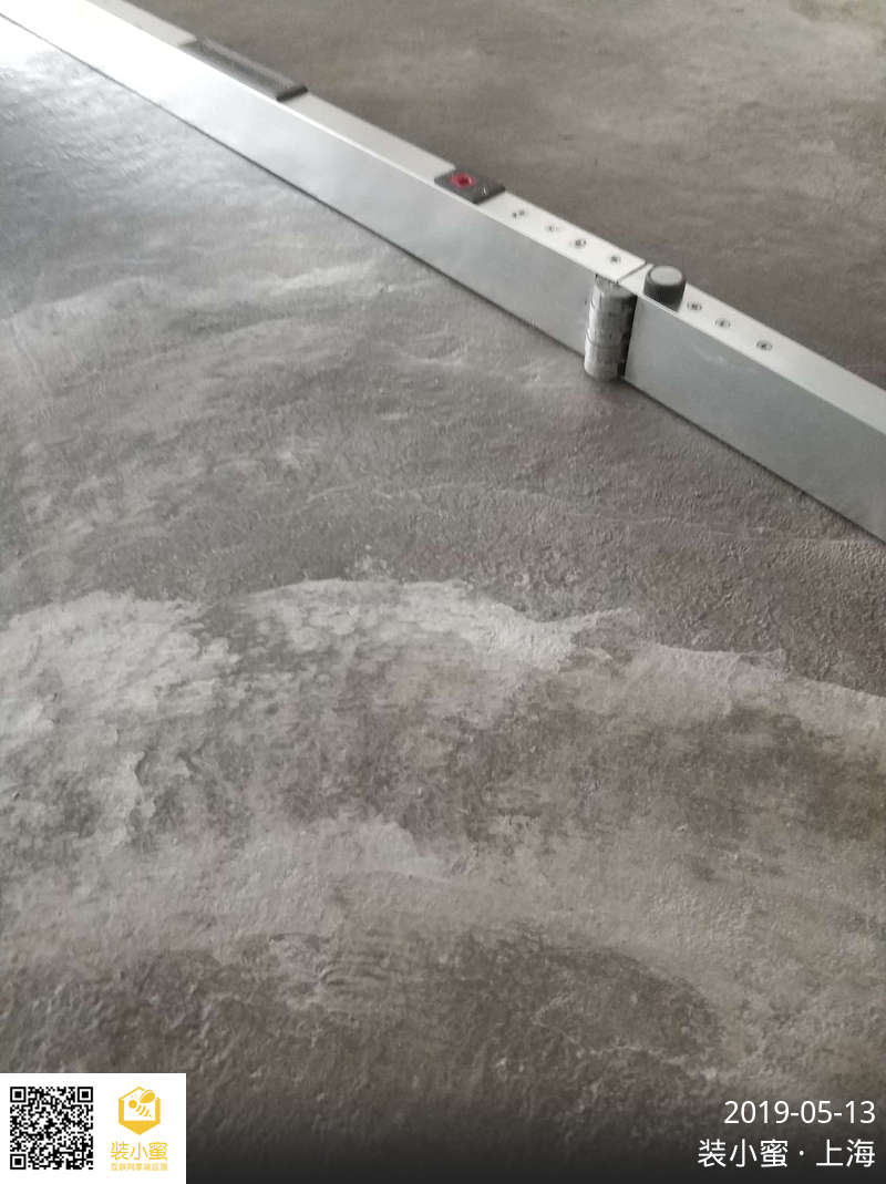

地暖找平层经抽查检查平整度符合要求

精找平层(地板)表面平整符合要求

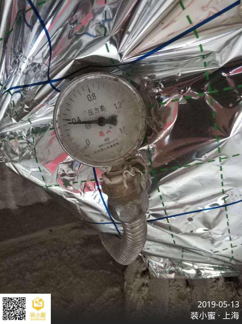

设备与分集水器安装位置已经确定
