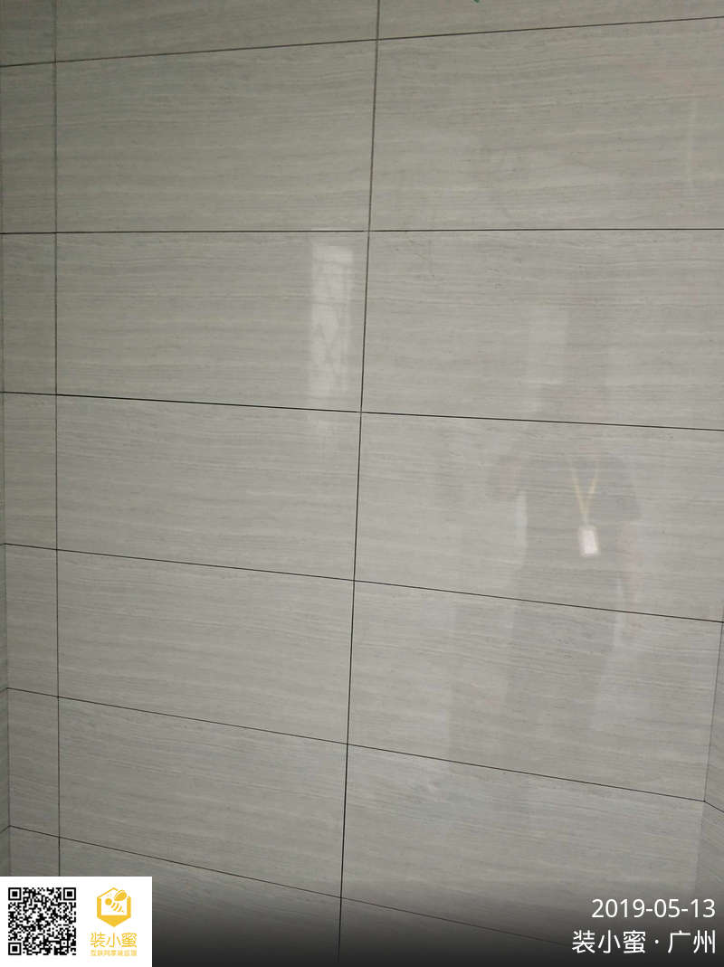

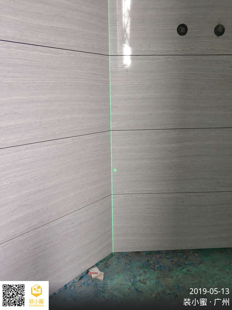

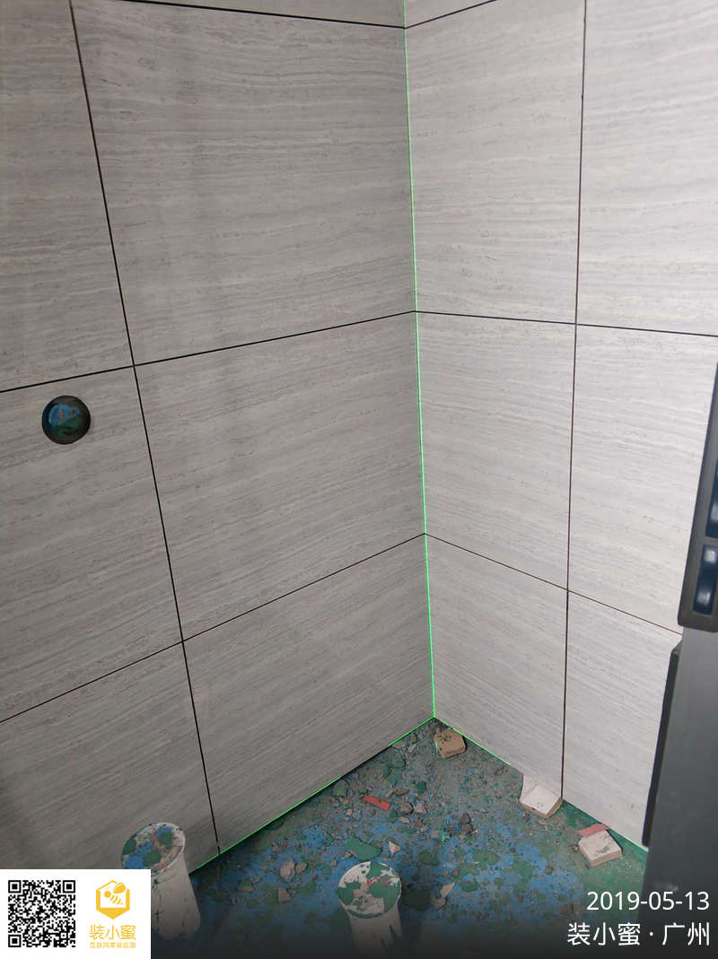

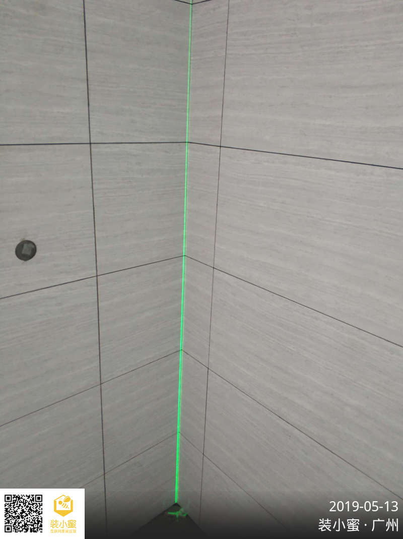

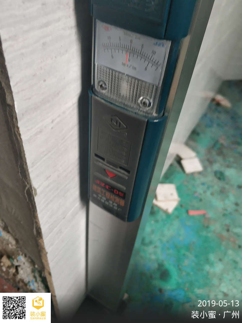

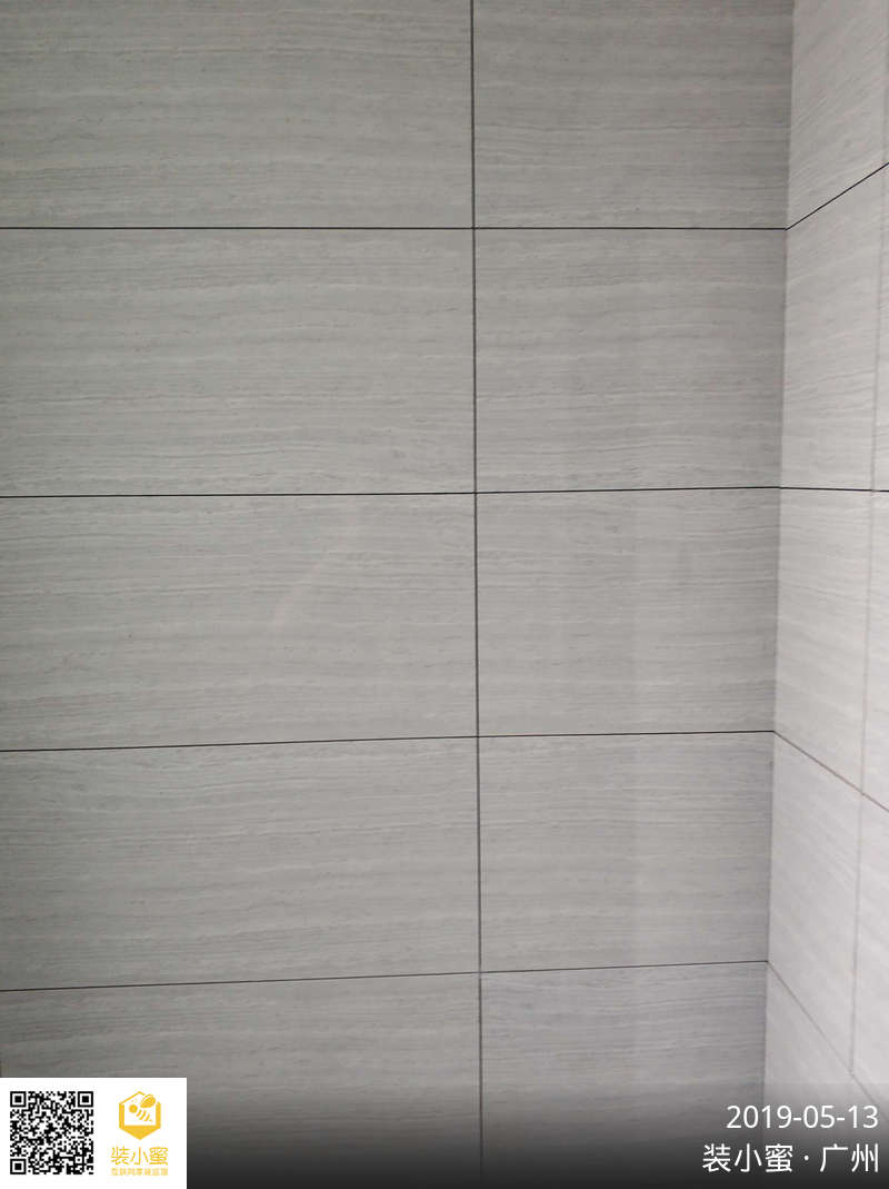

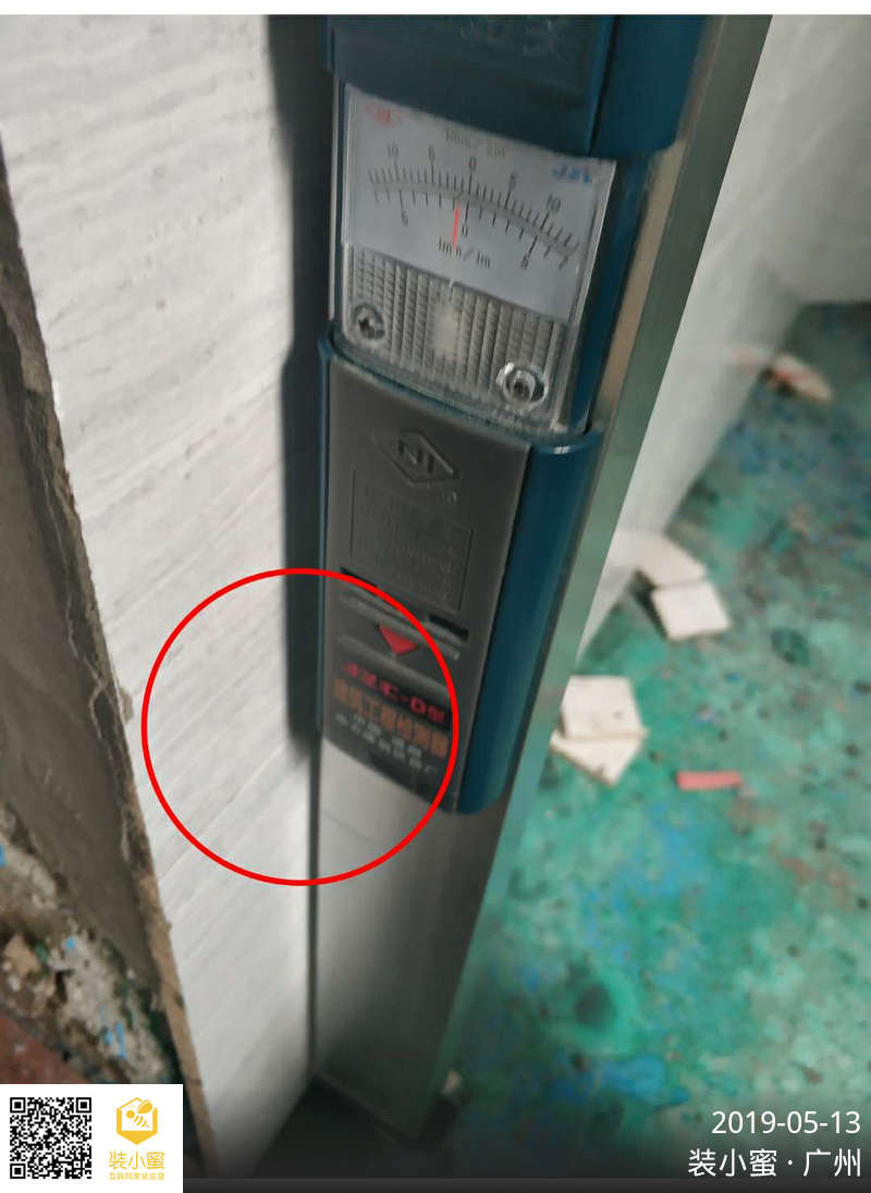

施工进度正常,目前在进行主卫墙砖铺贴中。

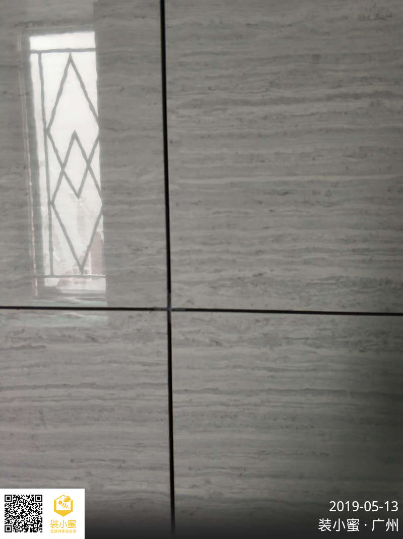

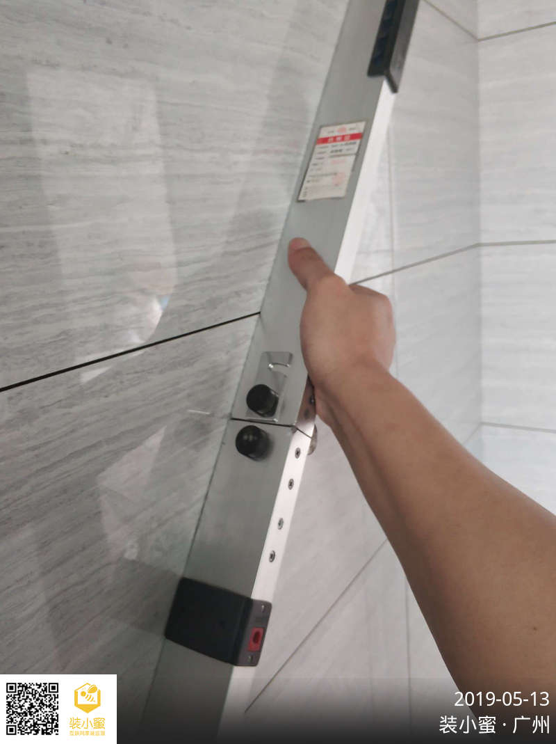

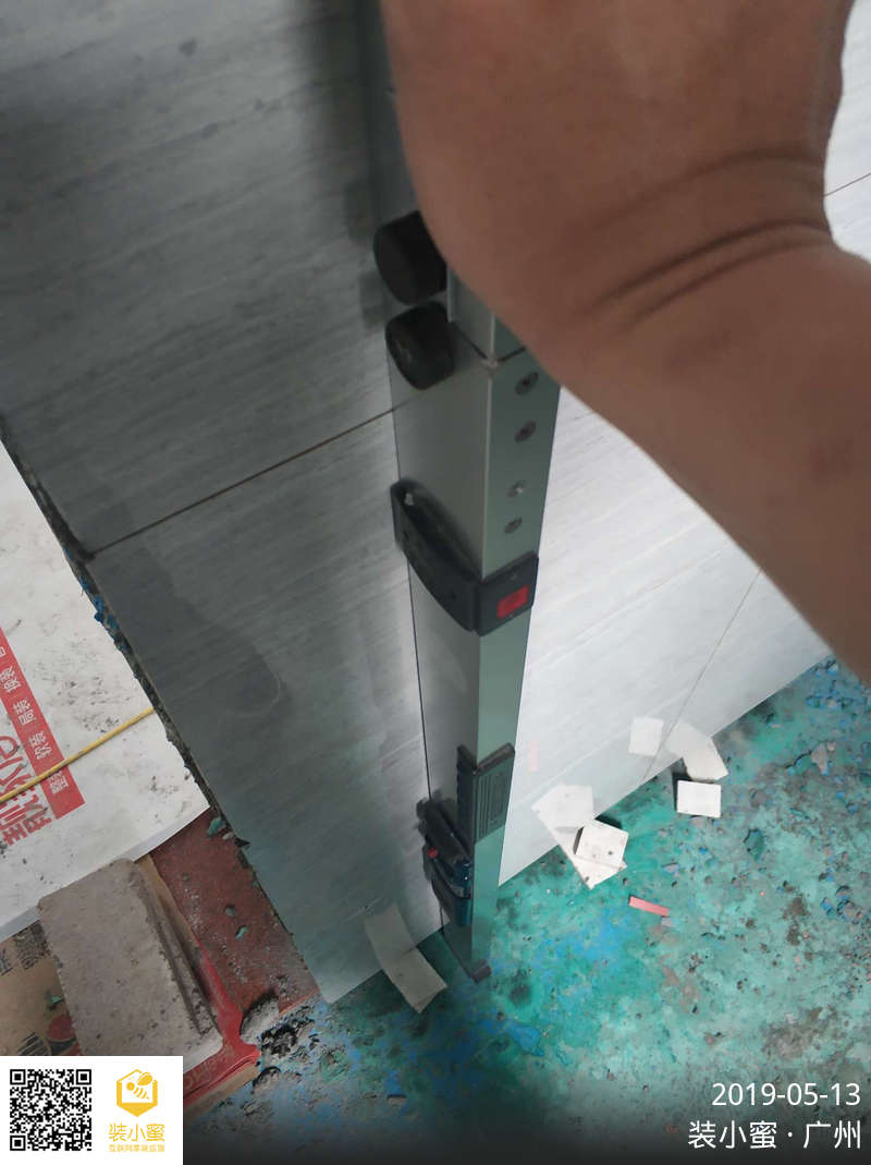

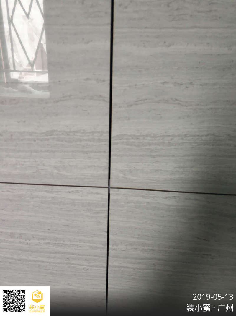

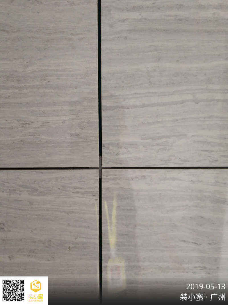

1,公卫生间墙面砖靠门的左墙不平整。整改。

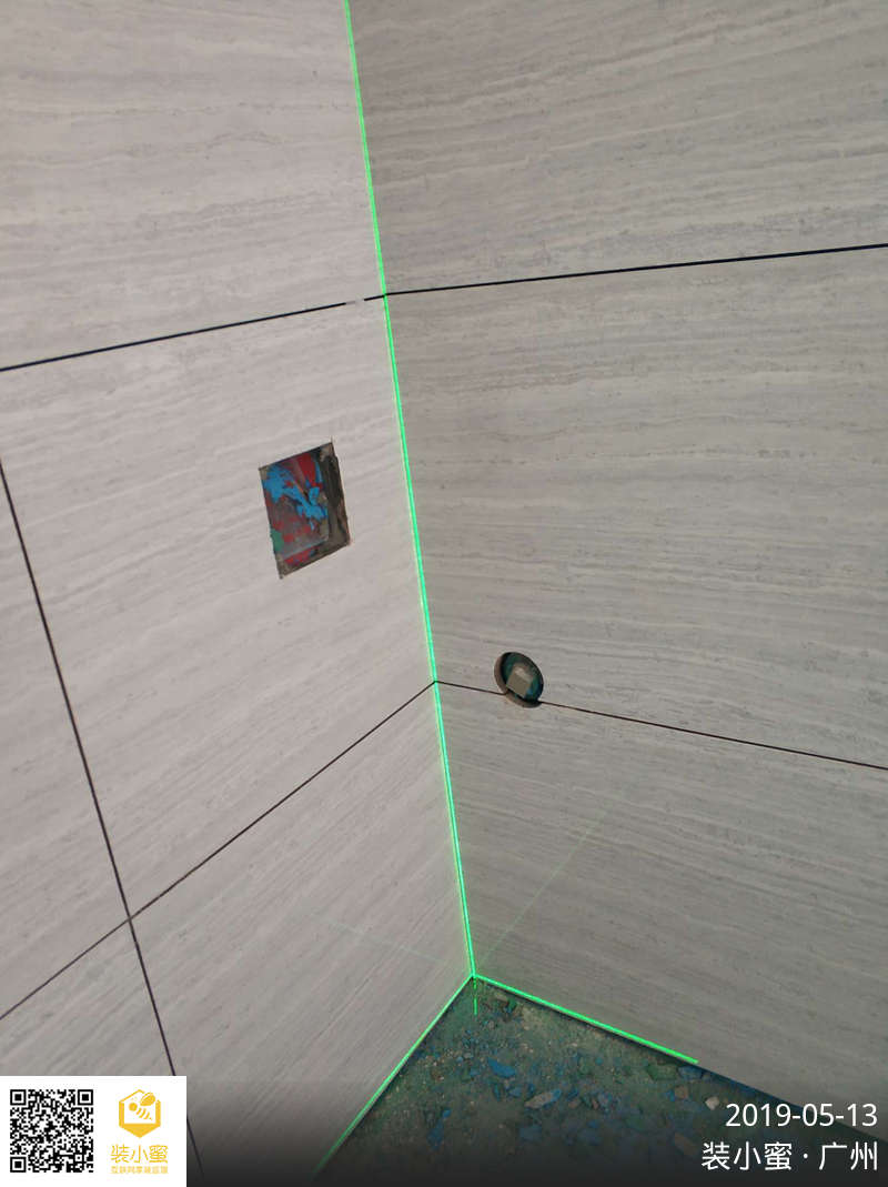

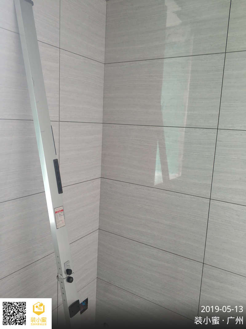

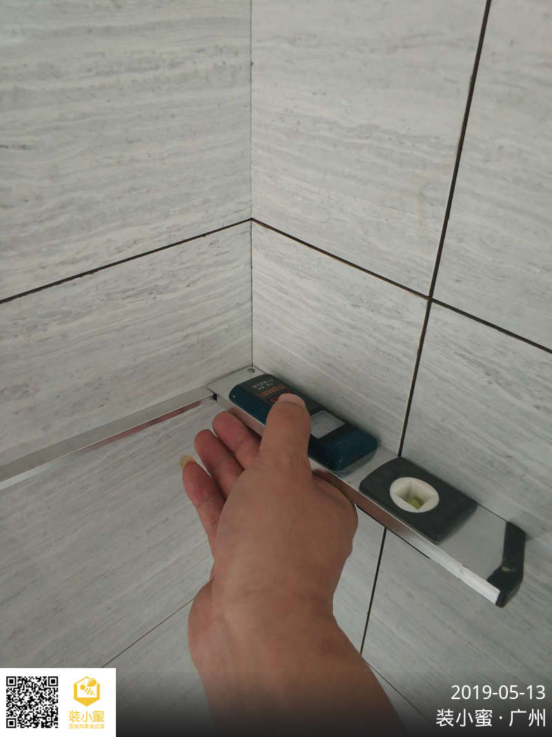

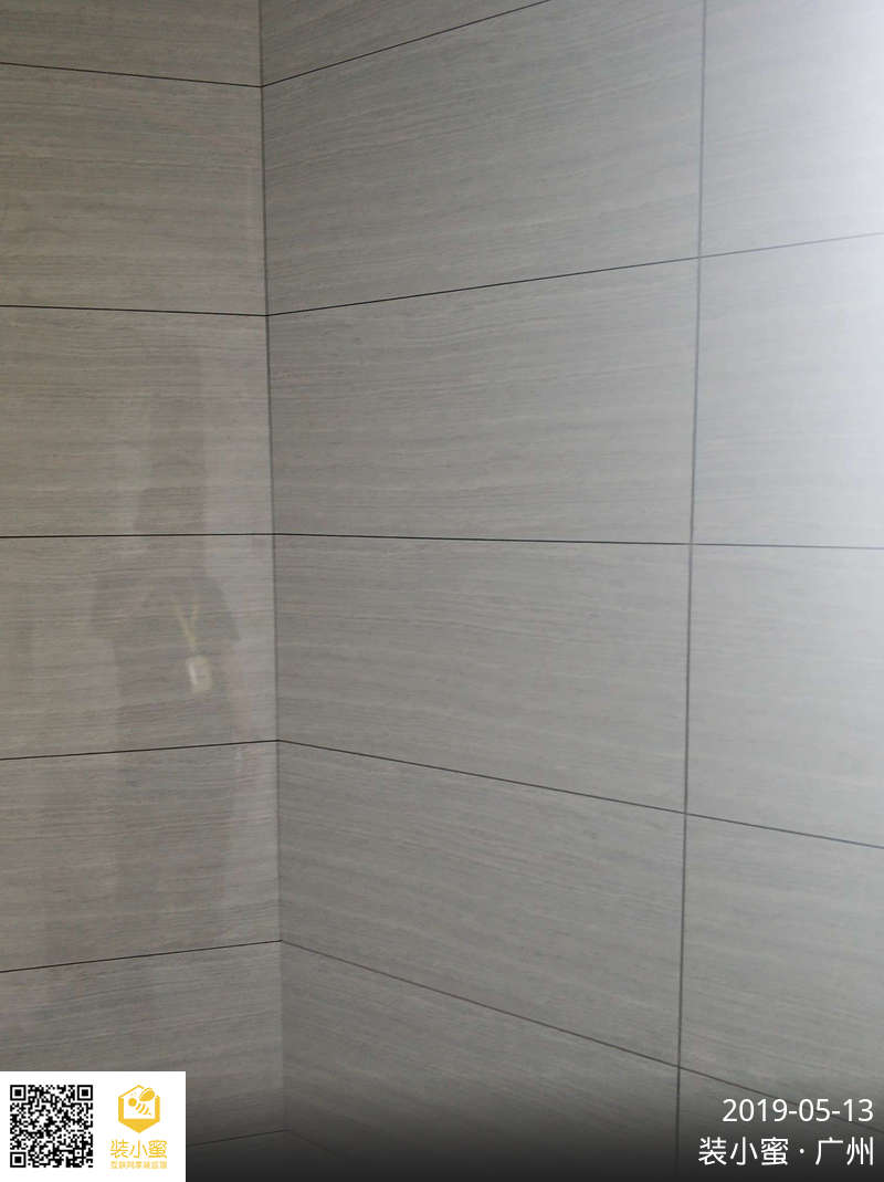

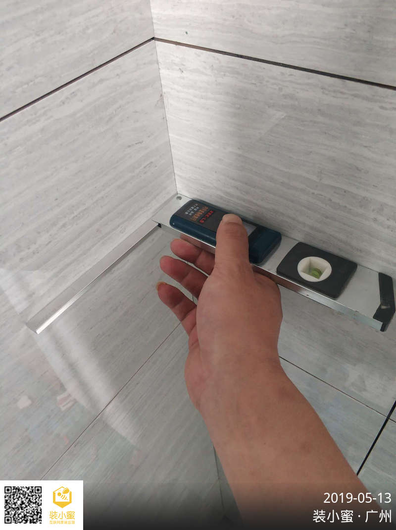

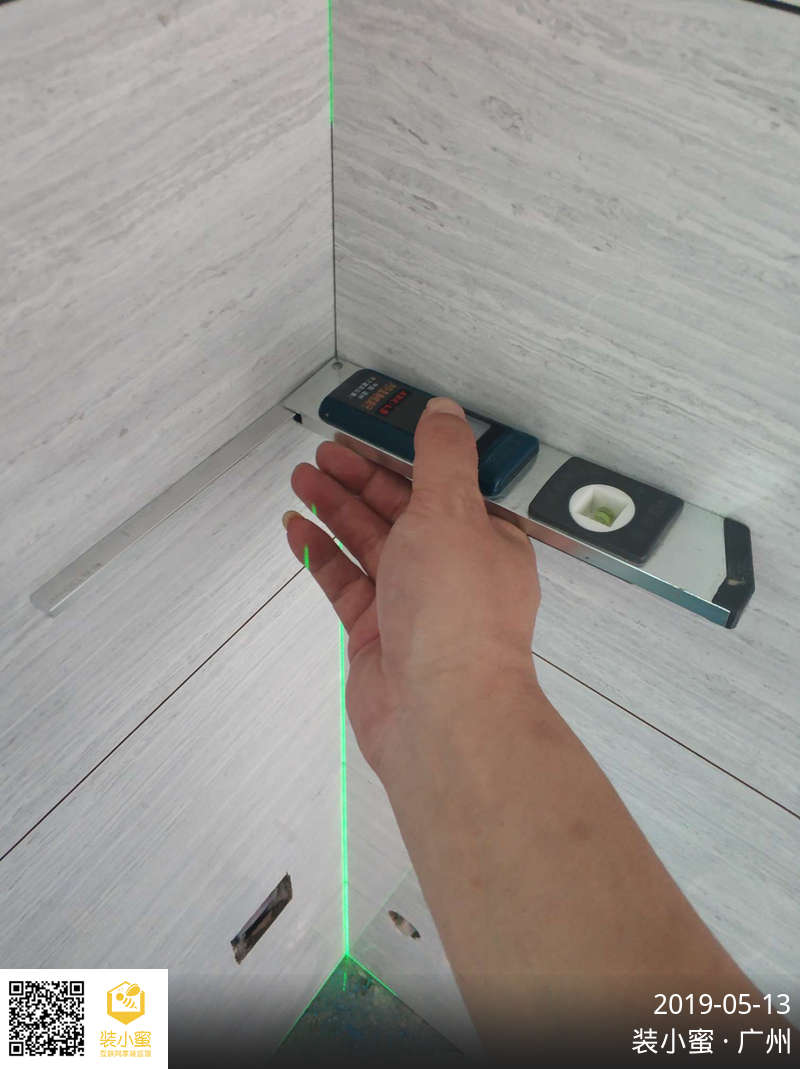

2,主卫生间包管阳角不平整,整改。

1,铺地砖,(工艺要求,四角平整,缝隙均匀,空鼓不得超出3%水平一致,花色一致,
2,瓷片要求(空鼓不得超过15%每块砖,平整度不得误差0.20mm一0.30mm阳角45度磨边碰角,阴阳角垂直,缝隙匀施工)建议美缝
3,地面铺贴注意流水坡陡铺贴。
