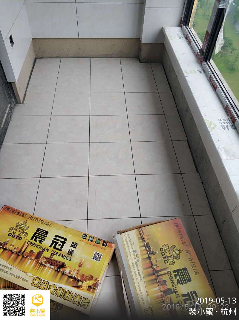

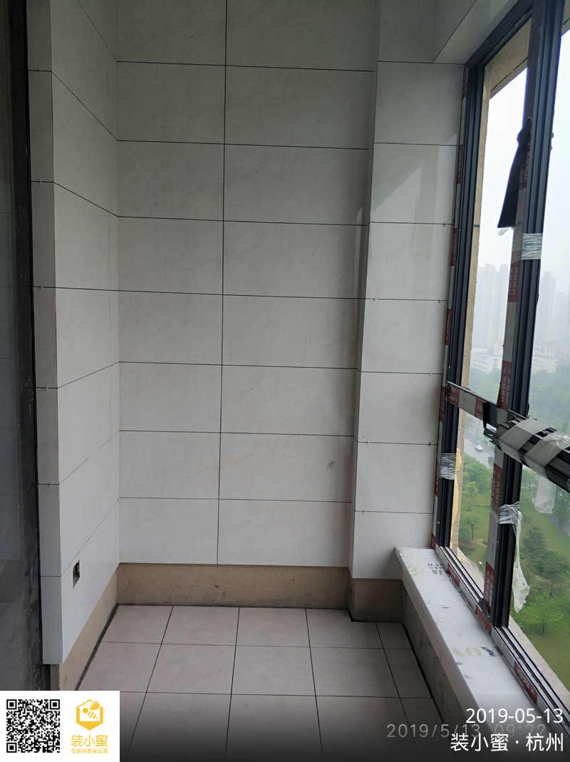

厨房墙地面。二楼阳台墙地面。一楼卫生间20楼卫生间墙面铺贴完成。剩下地面瓷砖未安装完成。

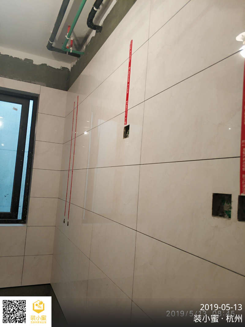

之前检查的。厨房,卫生间。水电标示已做。之前检查的木工石膏板吊顶,两个卧室床头左右两侧石膏板,转角处未用整版切割。需整改。(或者是后面做油工时重点处理一下。绷带多增加一两条,避免基层不牢固造成后面油漆顶面开裂。)

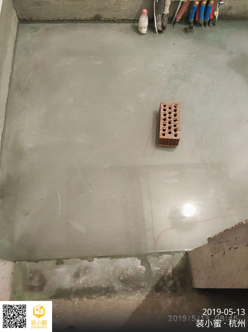

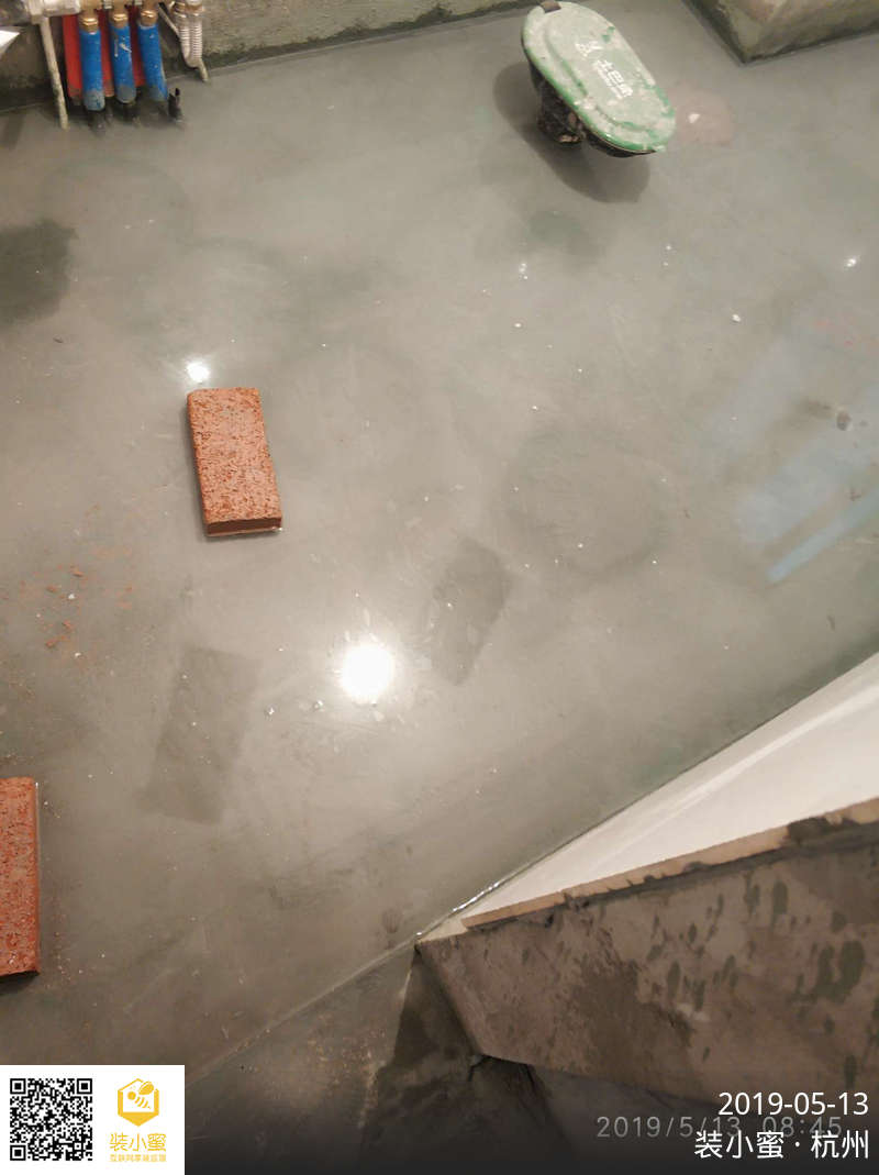

1:二楼卫生间马桶地漏与淋浴房地漏。管子四周有渗水现象。需要确认原因,重新防水施工后再做闭水试验。
2:楼上楼下卫生间马桶地漏与淋浴房地漏。需把地漏接起来。在管道根部需要用防水材料多刷一至二道加强防水 。避免渗水。
3:一楼卫生间马桶地漏堵塞。二楼淋浴房地漏堵塞。需疏通处理。
4:厨房靠集成灶下方地面一块瓷砖空鼓需处理。

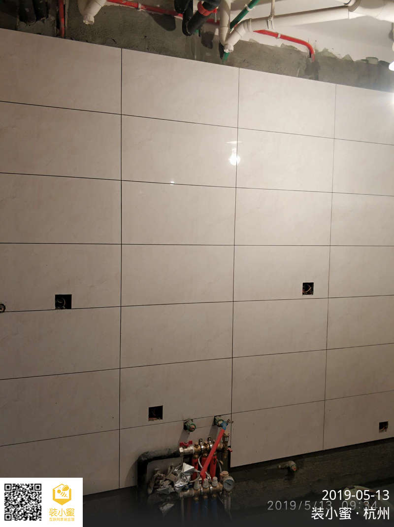

管道伸出地面,管根部位加强防水

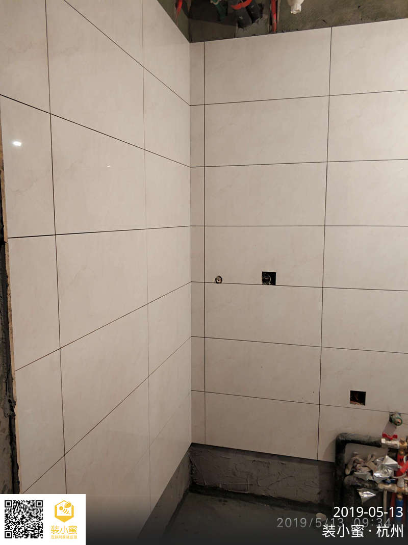

闭水试验无渗漏现象,结果合格

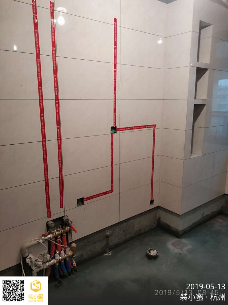

瓷砖表面水电管线的走向已标识
瓷砖表面水电管线的走向已标识
地面防水层涂膜符合要求
墙地砖表面质量符合要求
墙地砖表面花色符合要求
墙面砖铺贴施工符合要求
