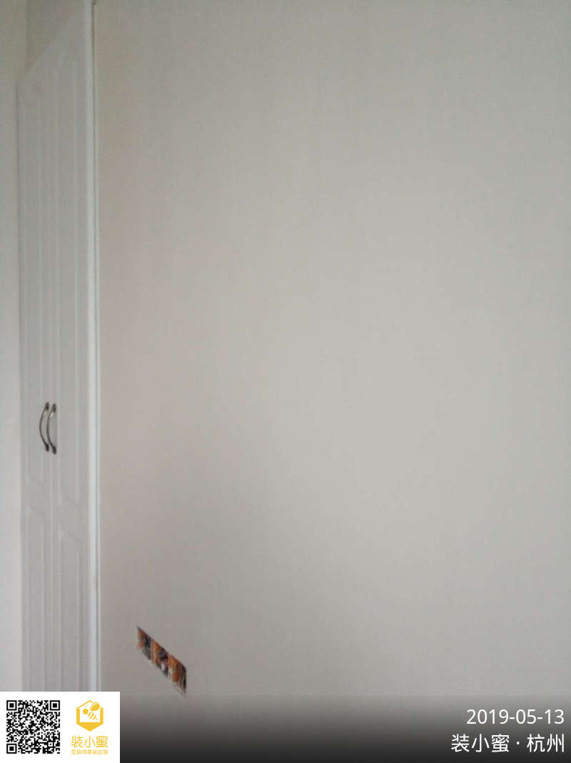

进度偏慢需要调整,现场柜门已安装,定制成品门已安装,橱柜已安装,台面大理石没装。
发现问题如下:

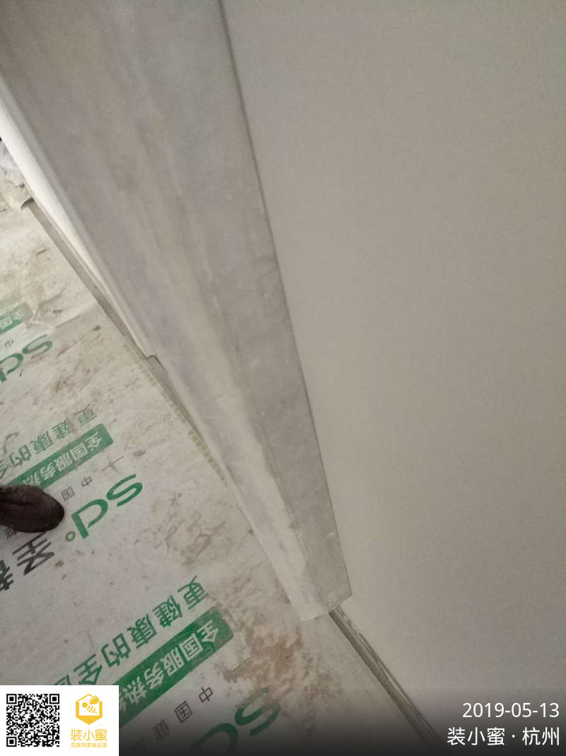

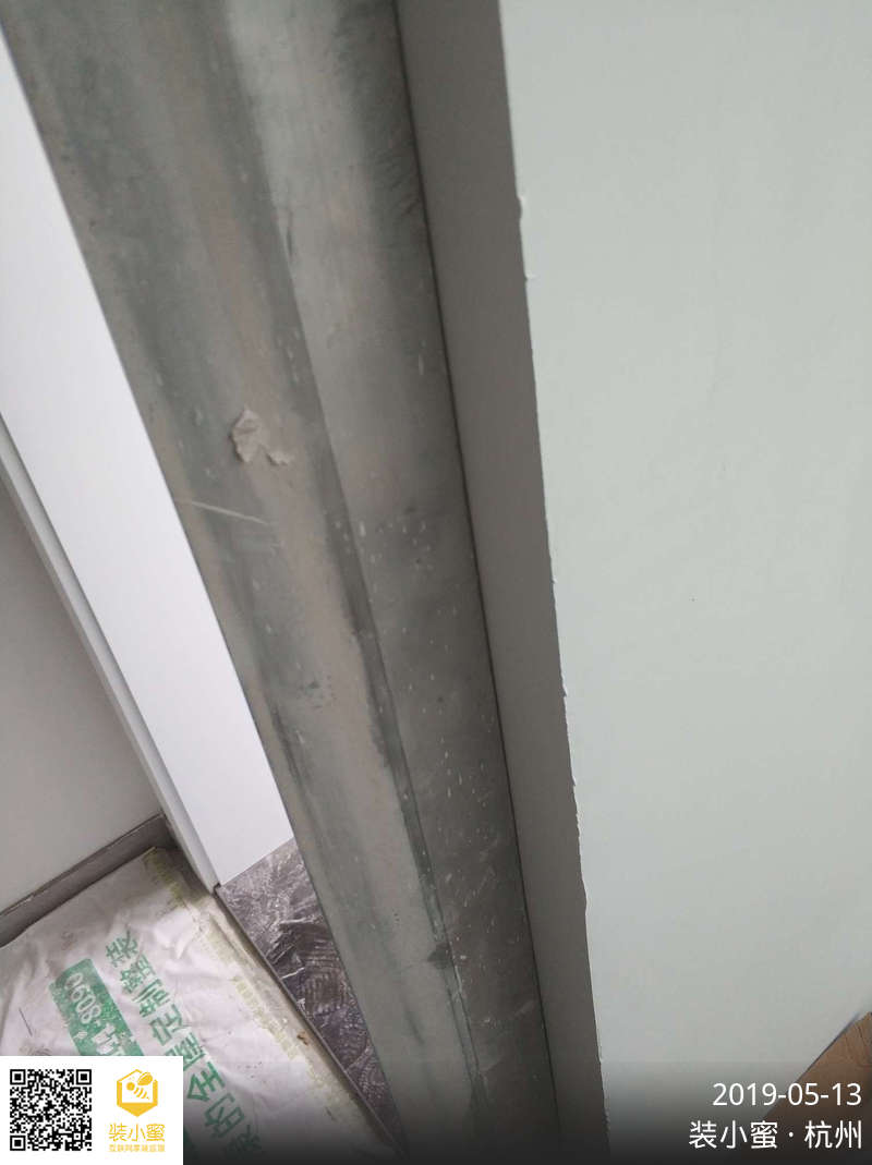

1.客厅窗台石下口没有用腻子填平,需要填平。
2.客厅窗户边阴阳角裸露在外面,需要修补,书房顶部底漆太薄透底。
3.阳台洗衣机处木板有点变形,上门缝隙有大小,建议活动层板用螺丝固定住。水池边上油漆不直,需要做直。
4.主卧床头假门处插座位置不合理,模压门上高低不平插座装好后有个很大的洞。
5.书房门上口油漆有开裂现象,需要修补。
主卧去阳台的门太高了,已经变形了,后期会越来越严重,需要注意一下。
乳胶漆喷涂后后期如果需要修补颜色就会不一样,建议用手工刷出来,以后可以修补。
——来自装小蜜监理 程立云
窗台大理石下口已填实
乳胶漆底漆,表面无明显砂眼与砂印
腻子打磨后整体平滑度符合要求
阴阳角打磨平直度符合要求
产品处批嵌平直度符合要求
内嵌橱柜周边区域方正平直符合要求
基膜表面牢固,符合要求
