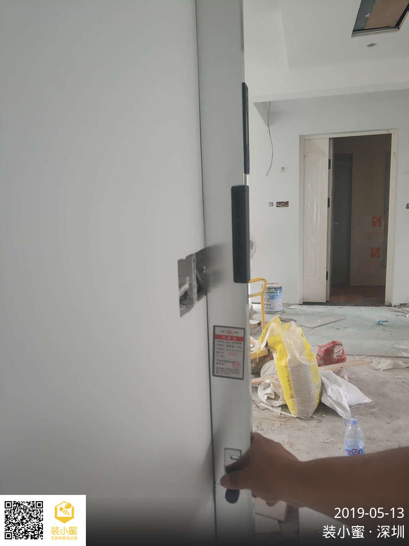

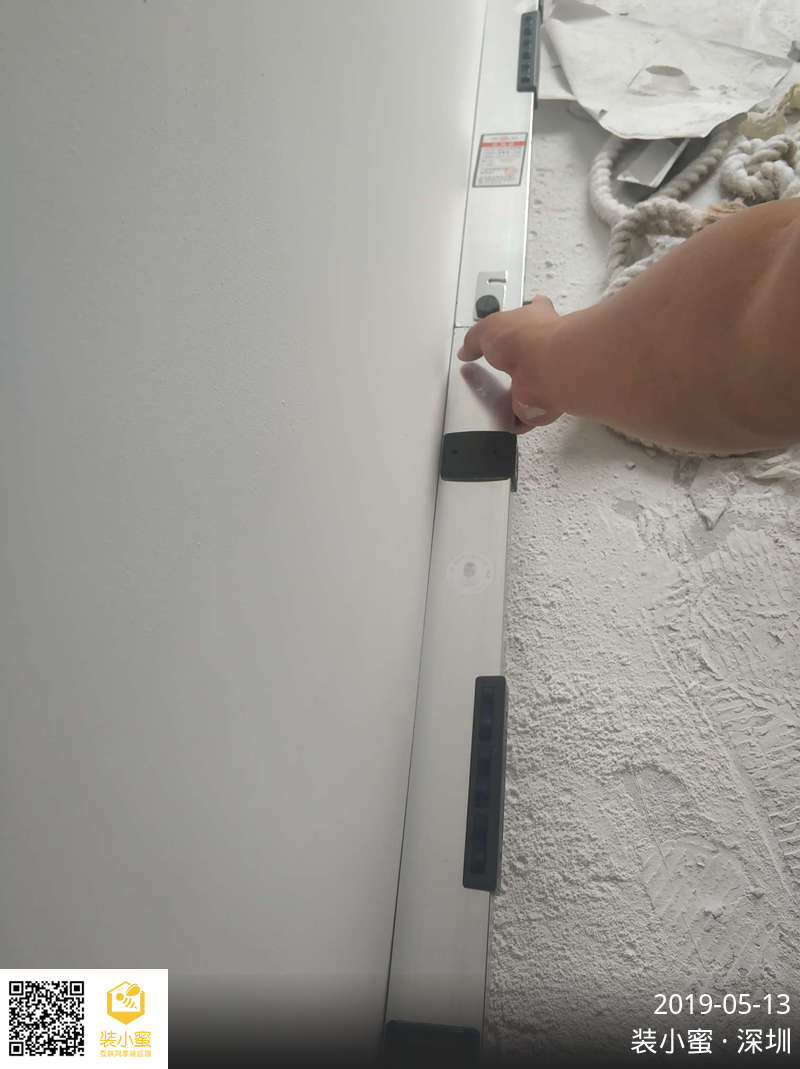

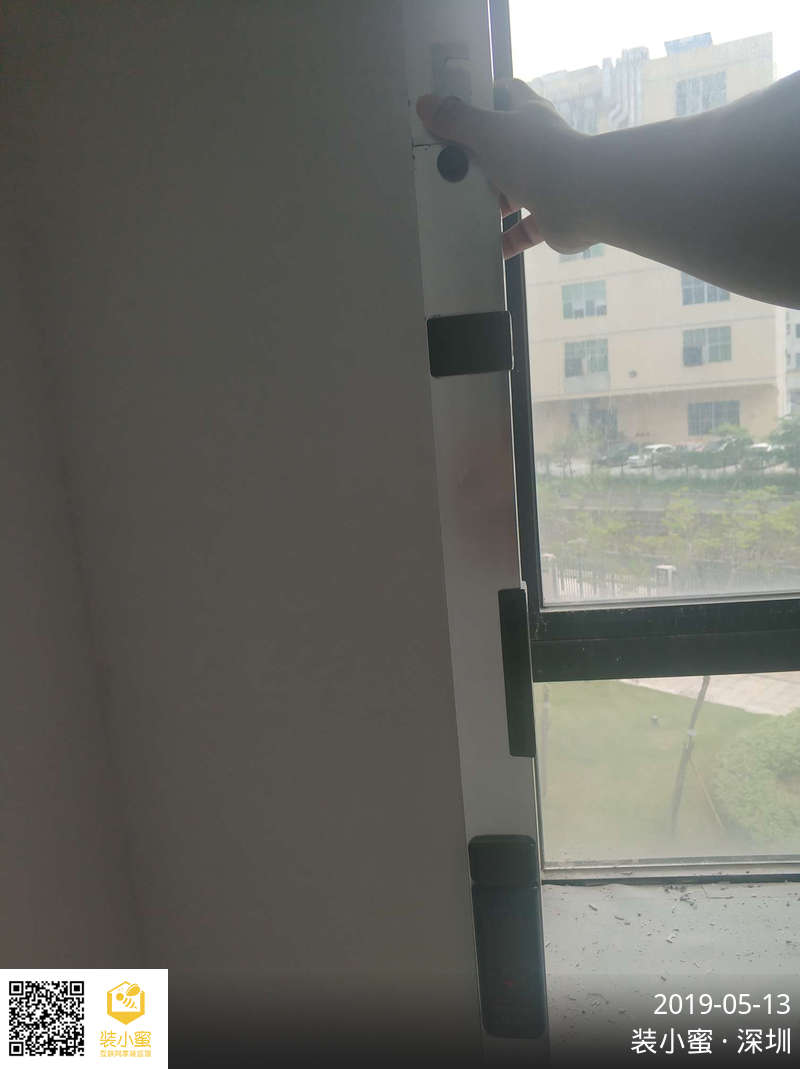

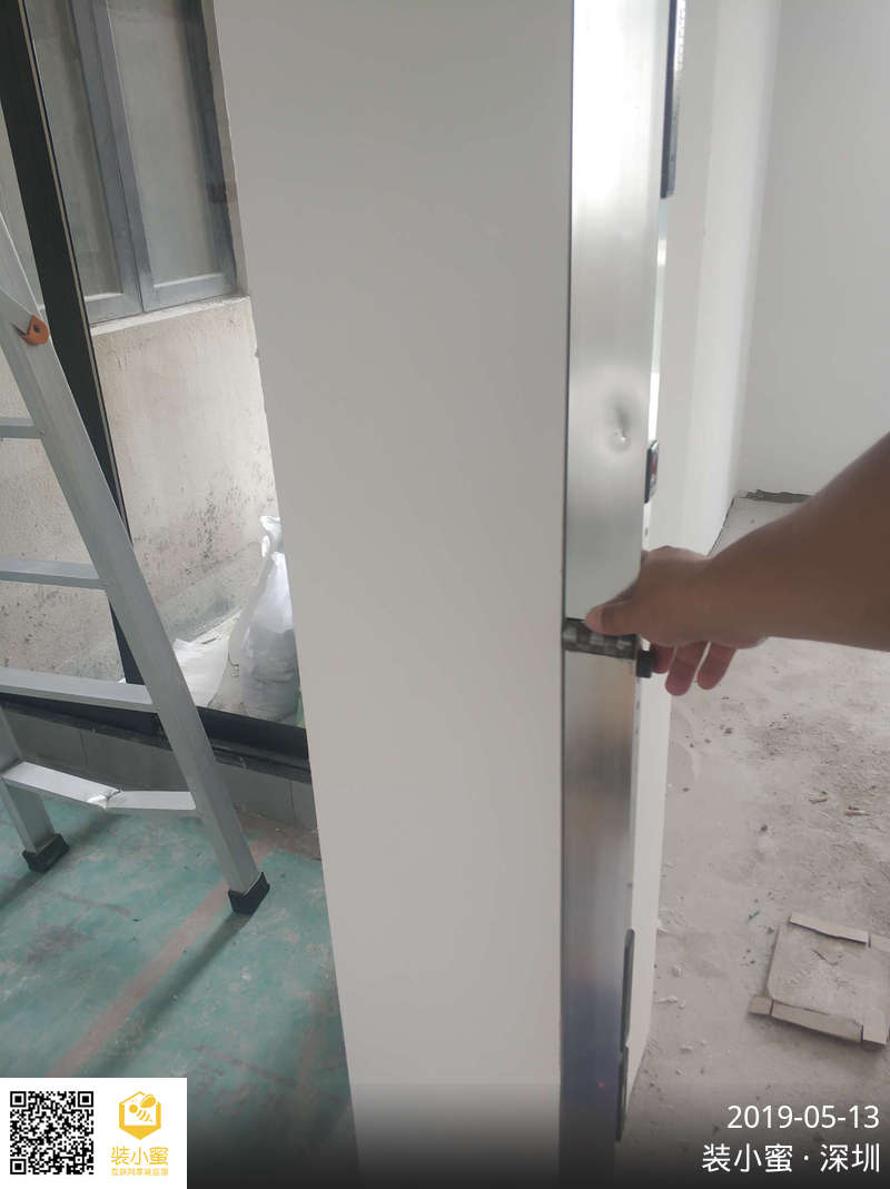

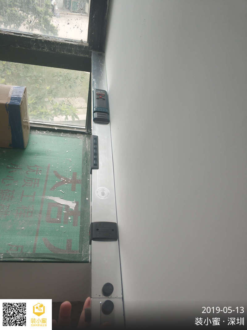

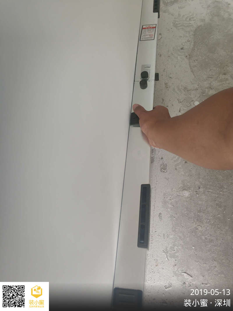

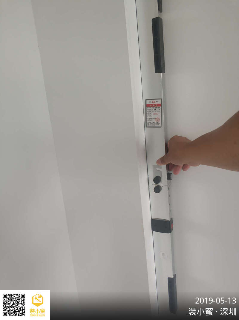

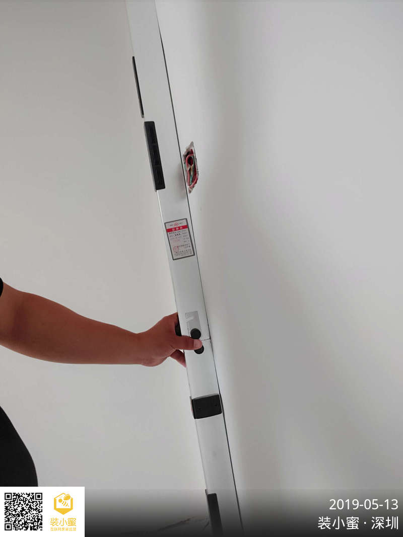

1.检查地脚线处平整度合格

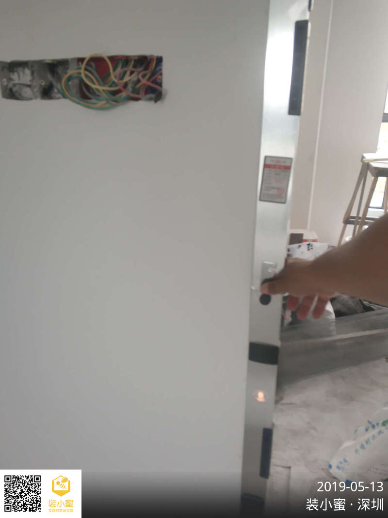

2.检查开关插座处平整度合格,

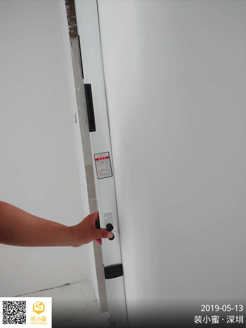

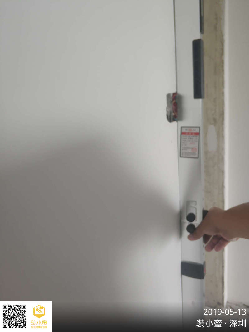

3.检查墙面阴阳角平直度合格

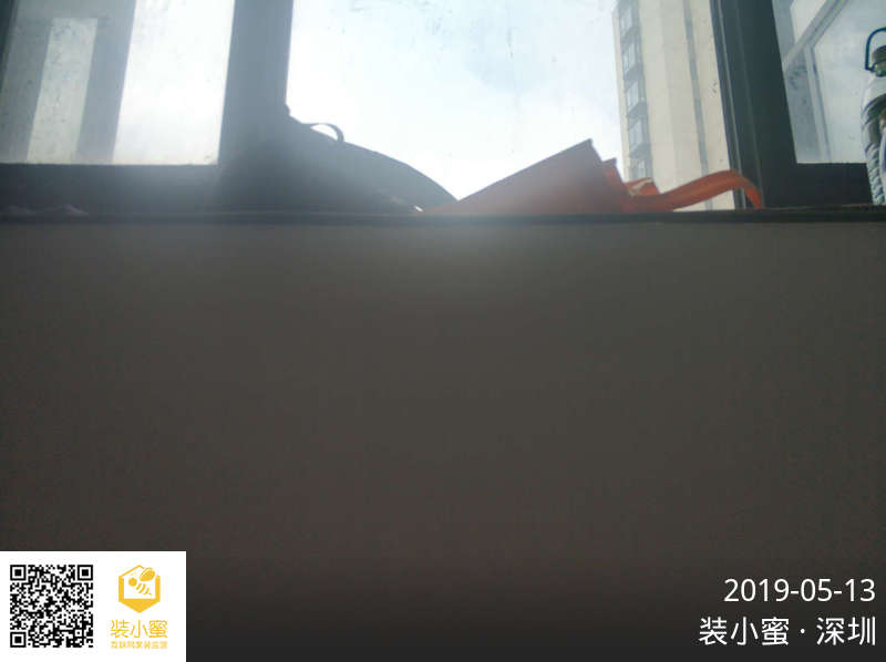

墙面表面质量符合要求
墙面表面质量符合要求
抹灰层施工质量符合要求
抹灰层施工质量符合要求

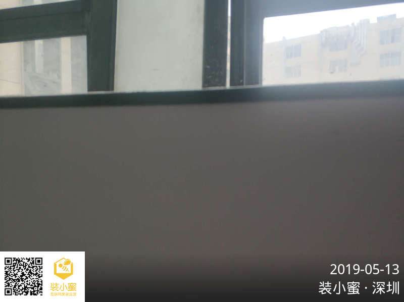

窗台大理石下口已填实处理
墙顶面打磨后基层平整度符合要求
阴阳角平直度符合要求
门/窗套区域平整度符合要求
踢脚线区域平整度符合要求
开关插座区域平整度符合要求
