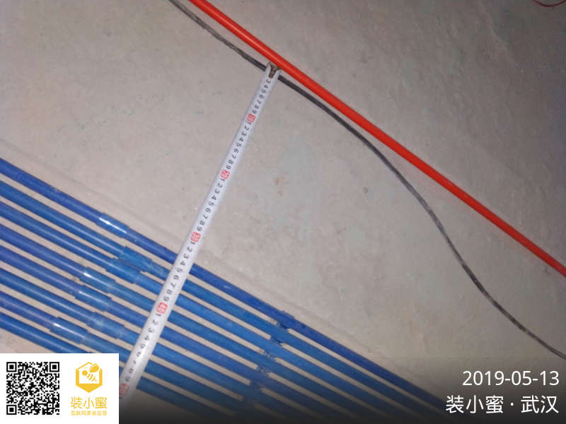

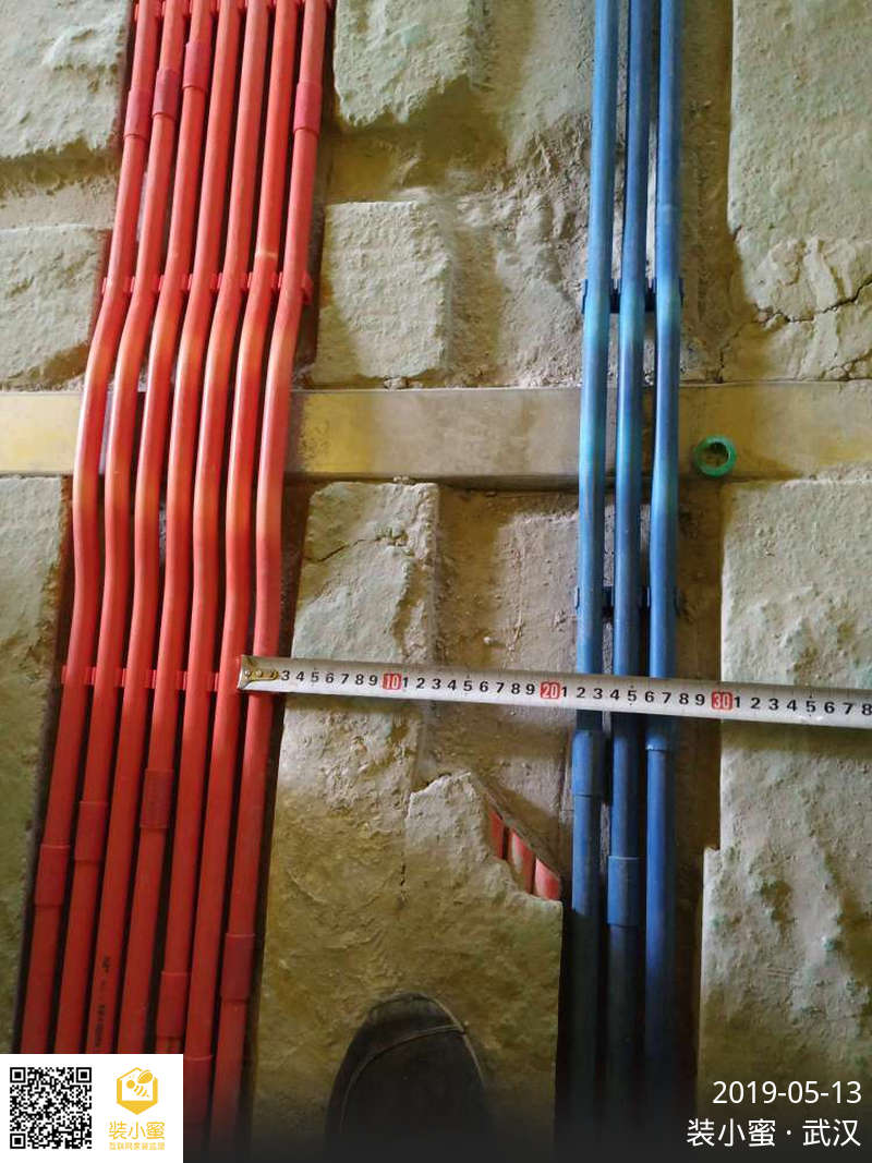

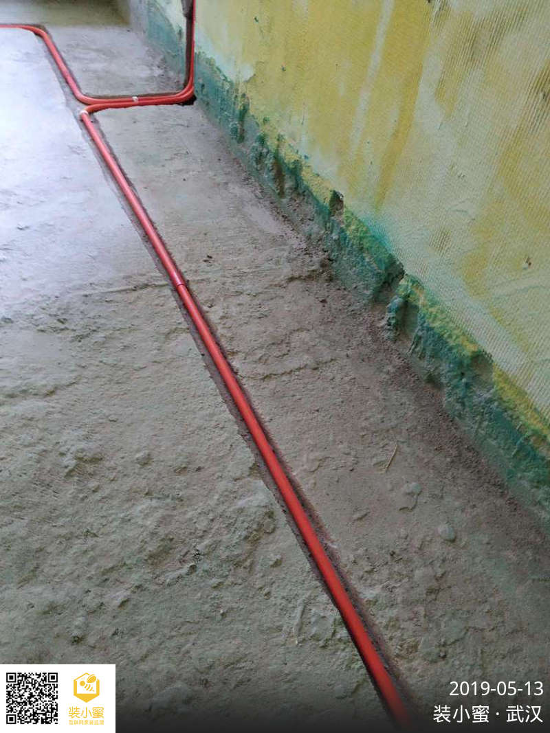

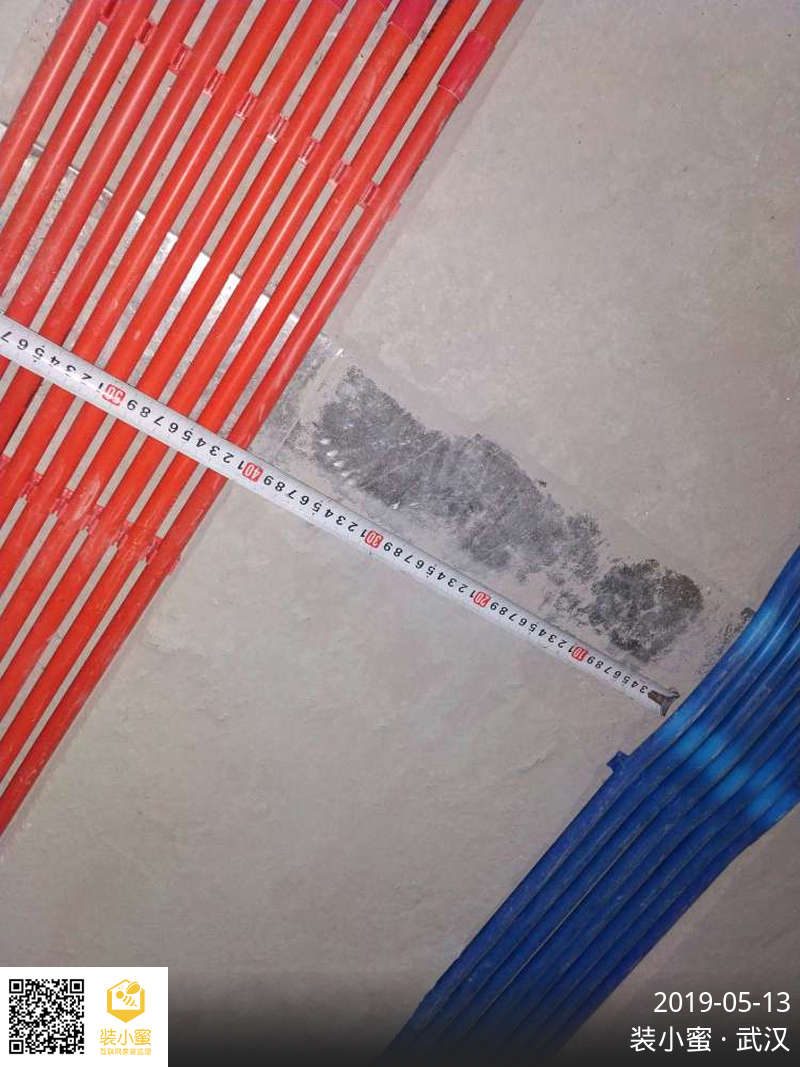

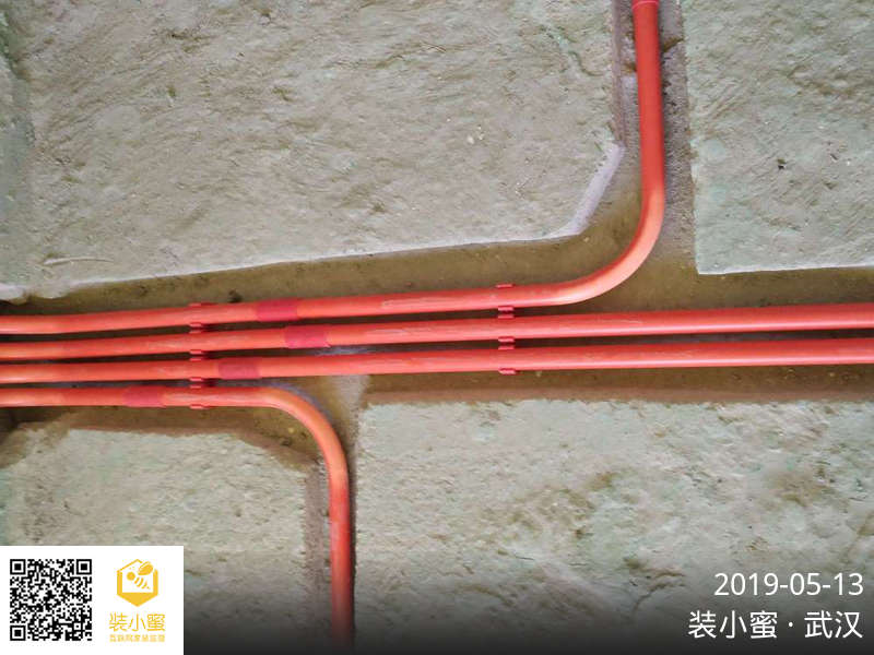

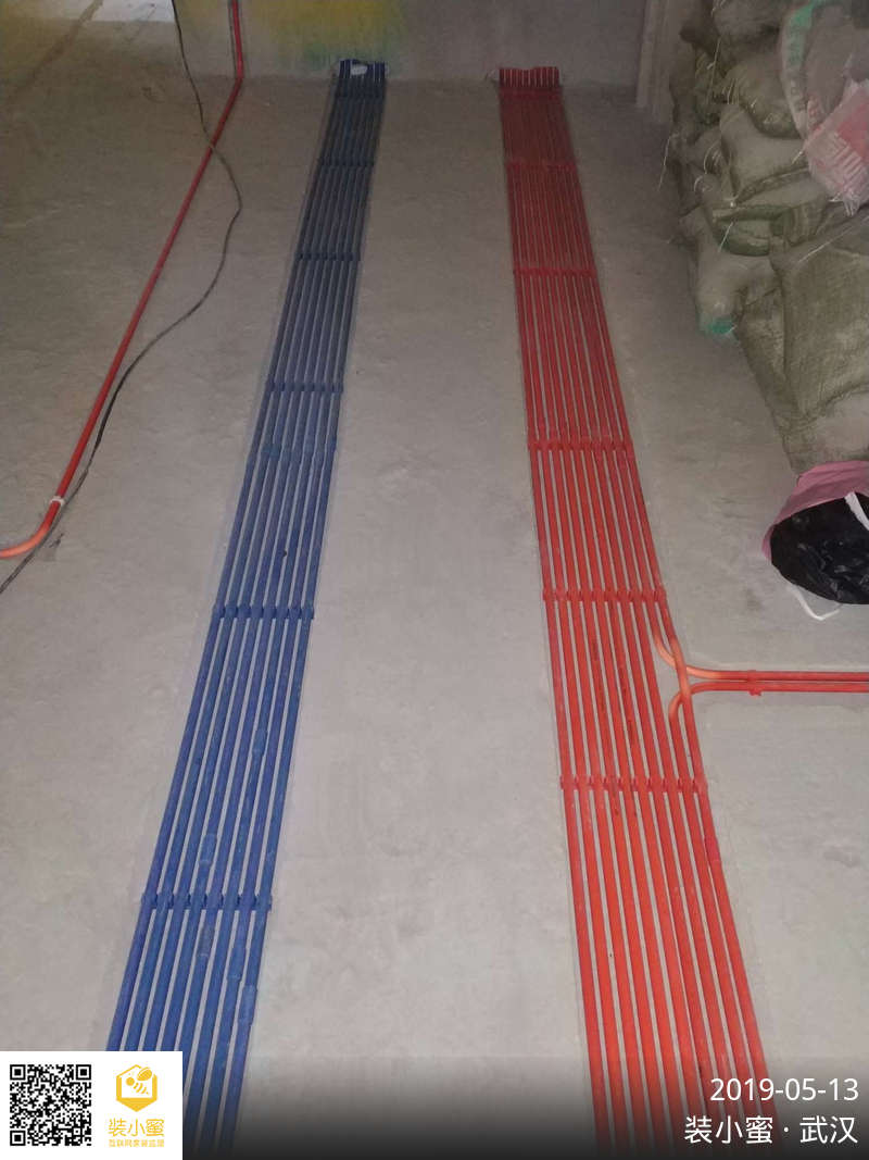

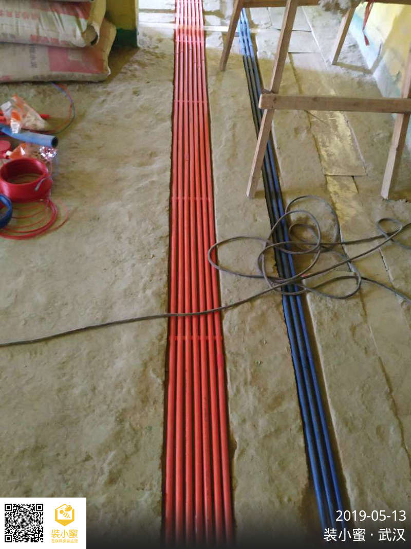

1.衣帽间墙体拆除后梁上空鼓层需清理。
2.卫生间原等电位连接端子箱因墙体拆除,建议等电位连接在梁体钢筋,后期注意防水处理。
3.干区暖气管道部分悬空,后期刷基坑防水前固定。
4.弱电线需用胶布包裹保护,已与水电师傅沟通。
5.厨房到卫生间顶面水管因基坑下沉,需贴顶用木楔,上自攻钉,绑铜线固定。其他区域采用专用吊卡固定
6.强电箱移位,主线长度不够,接线在中途空开箱内接。
1.与水电施工沟通排水,尽量做斜三通,半弯,注意排水坡度,清水冲污水。
2.水电验收前施工方可安排内部自检,验收前清理现场,墙面管道固定牢固。
3.衣帽间供水点预留长度建议30公分左右,后期改造更方便。
