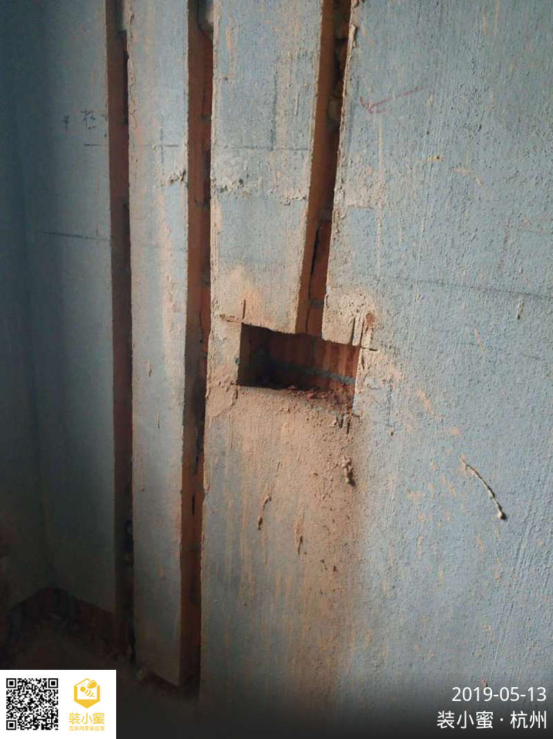

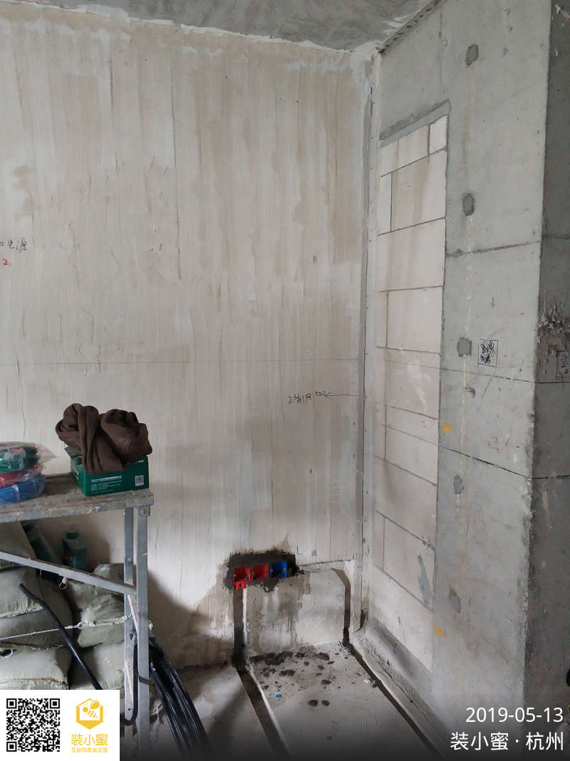

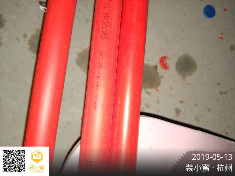

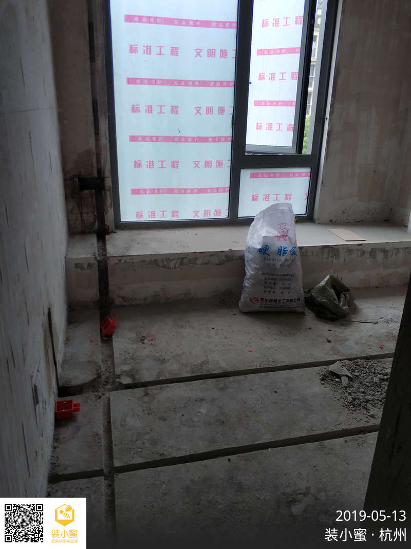

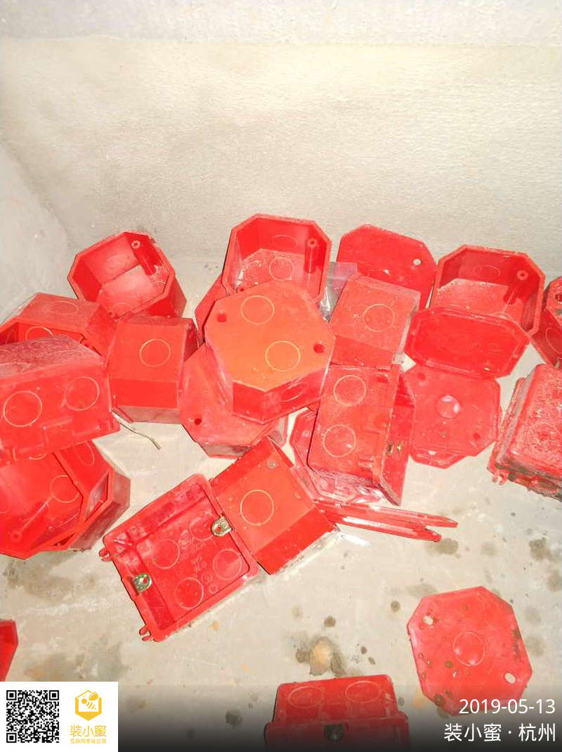

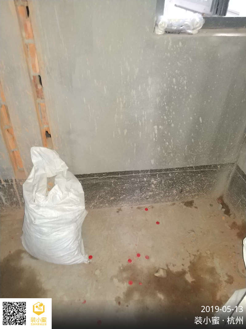

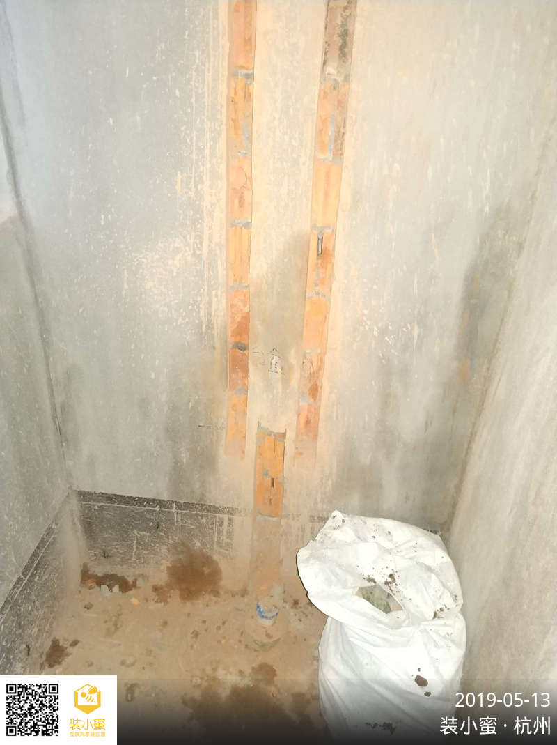

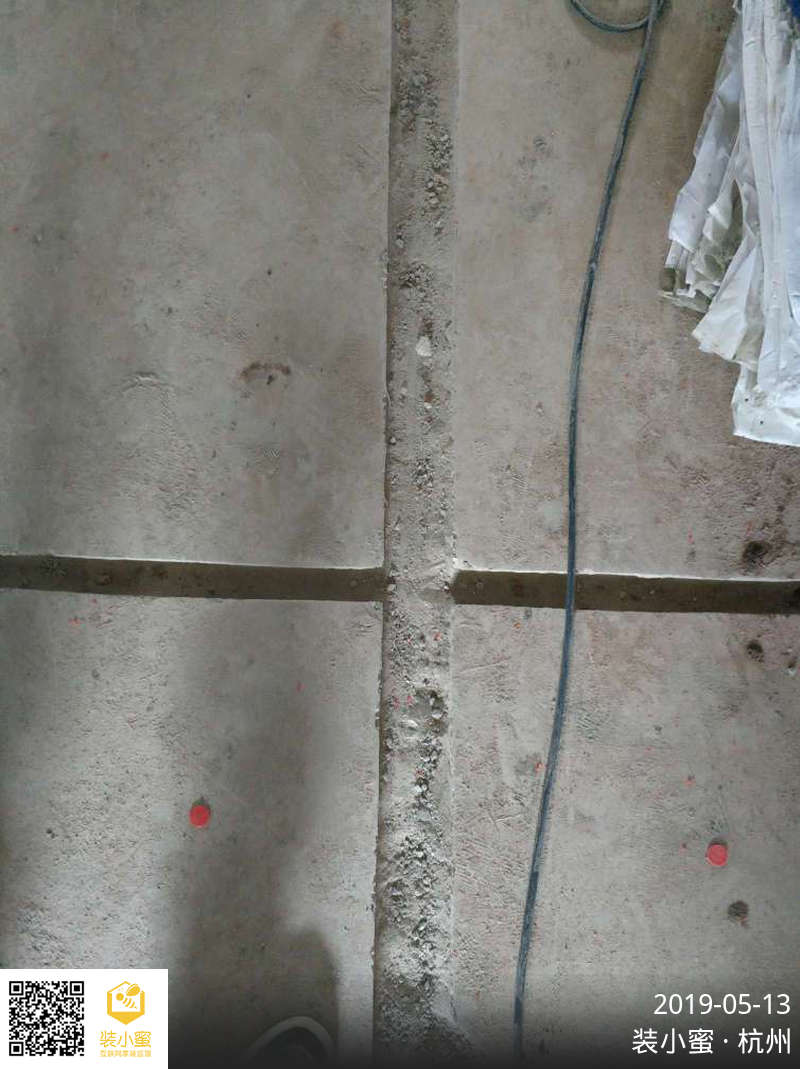

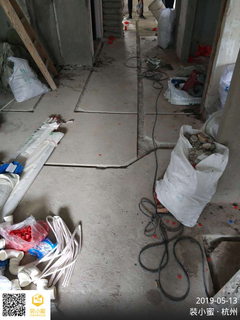

水电槽已开,正在线盒固定,已检查电线水管电线管线盒、水电槽宽深已检查

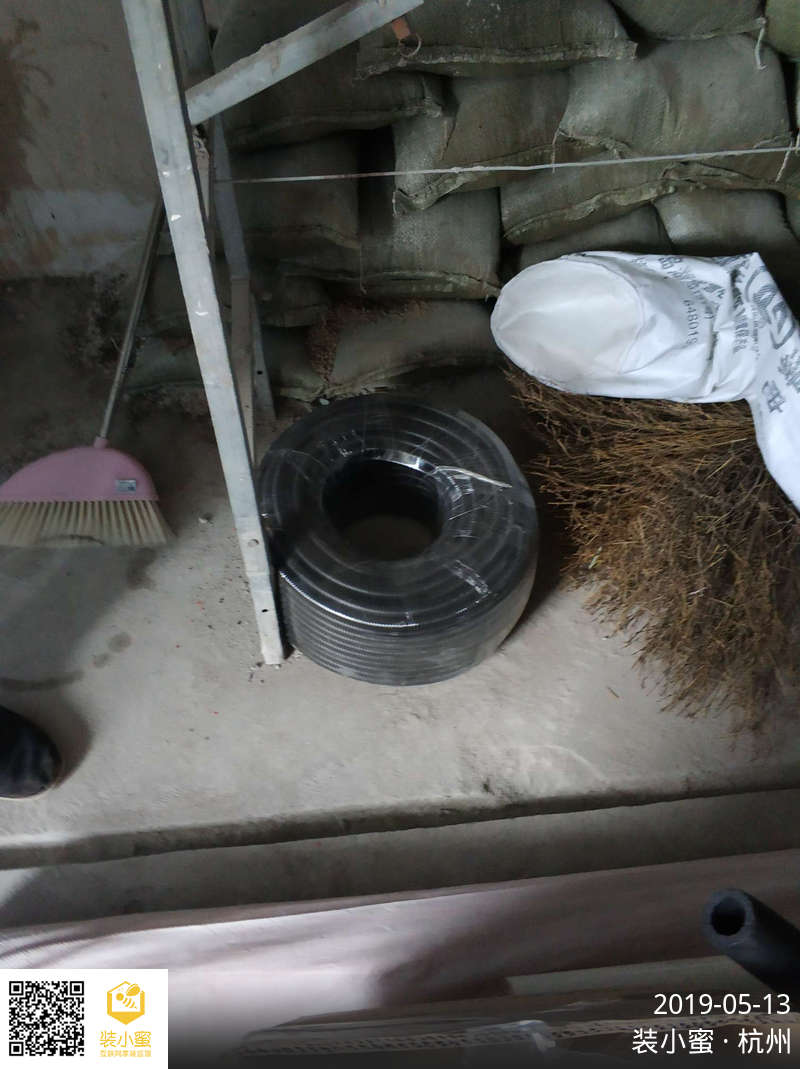

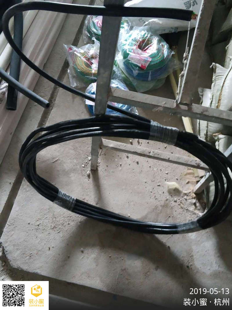

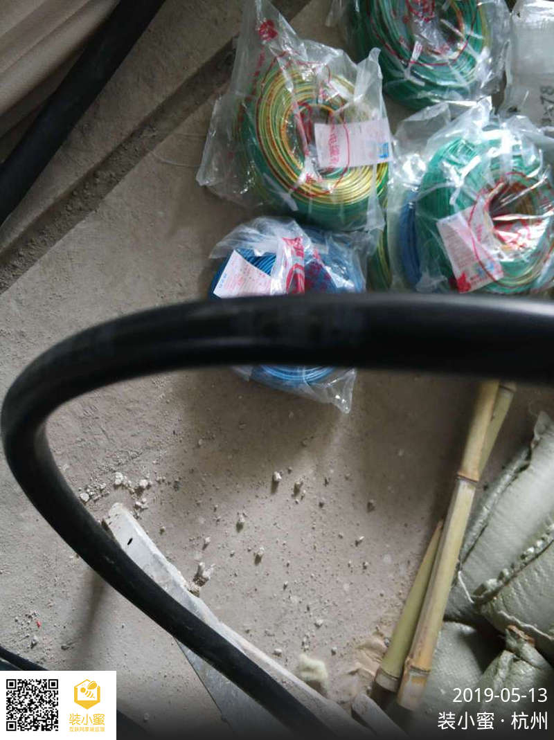

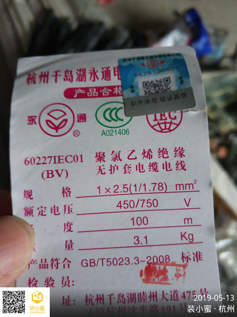

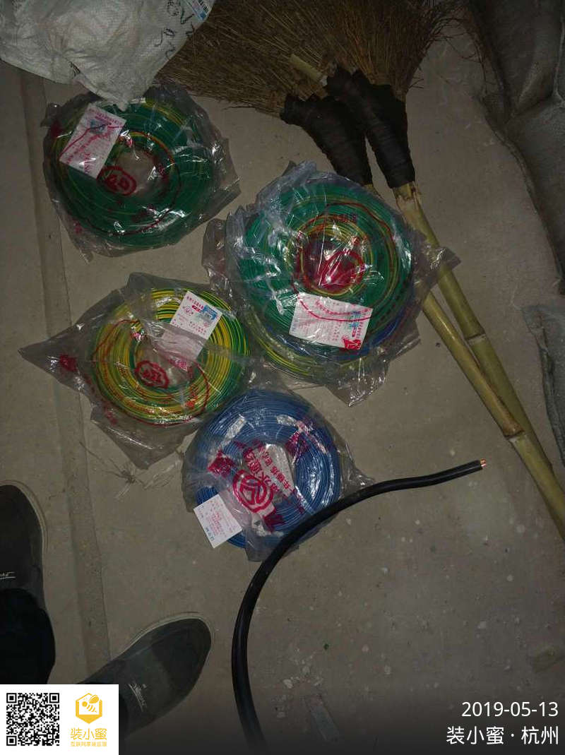

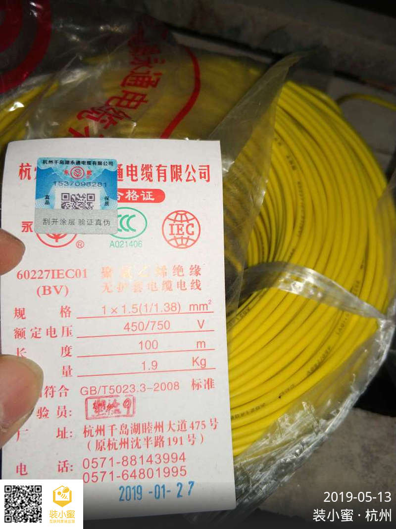

网线、电视线、4平方线未到

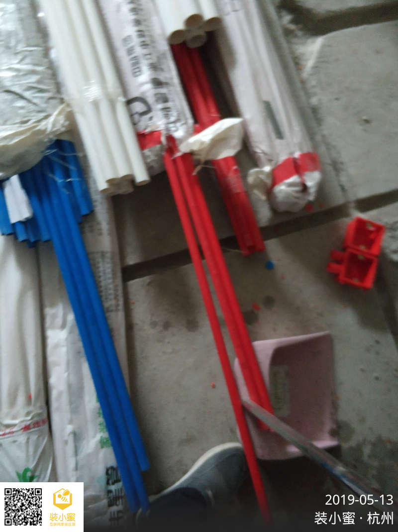

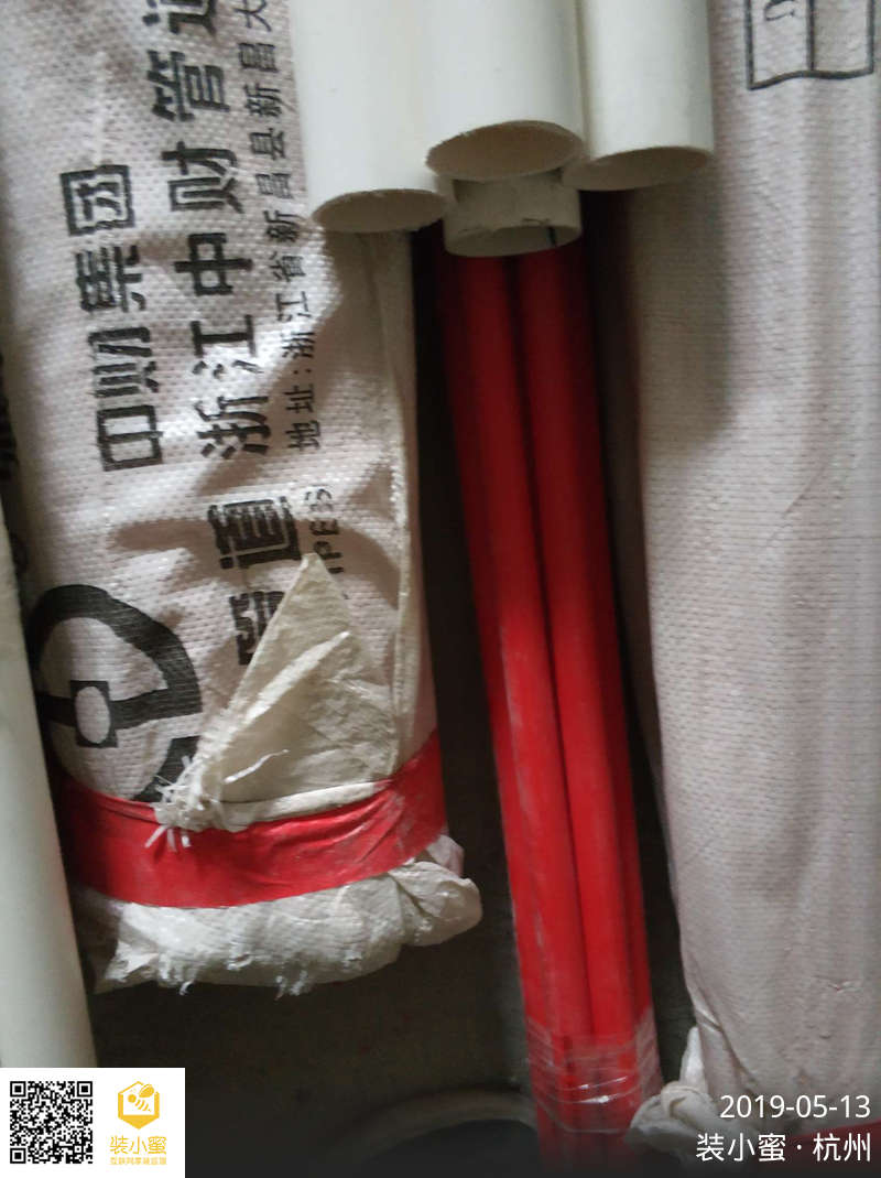

伟星牌25的水管,清单是绿伟星、到货白伟星

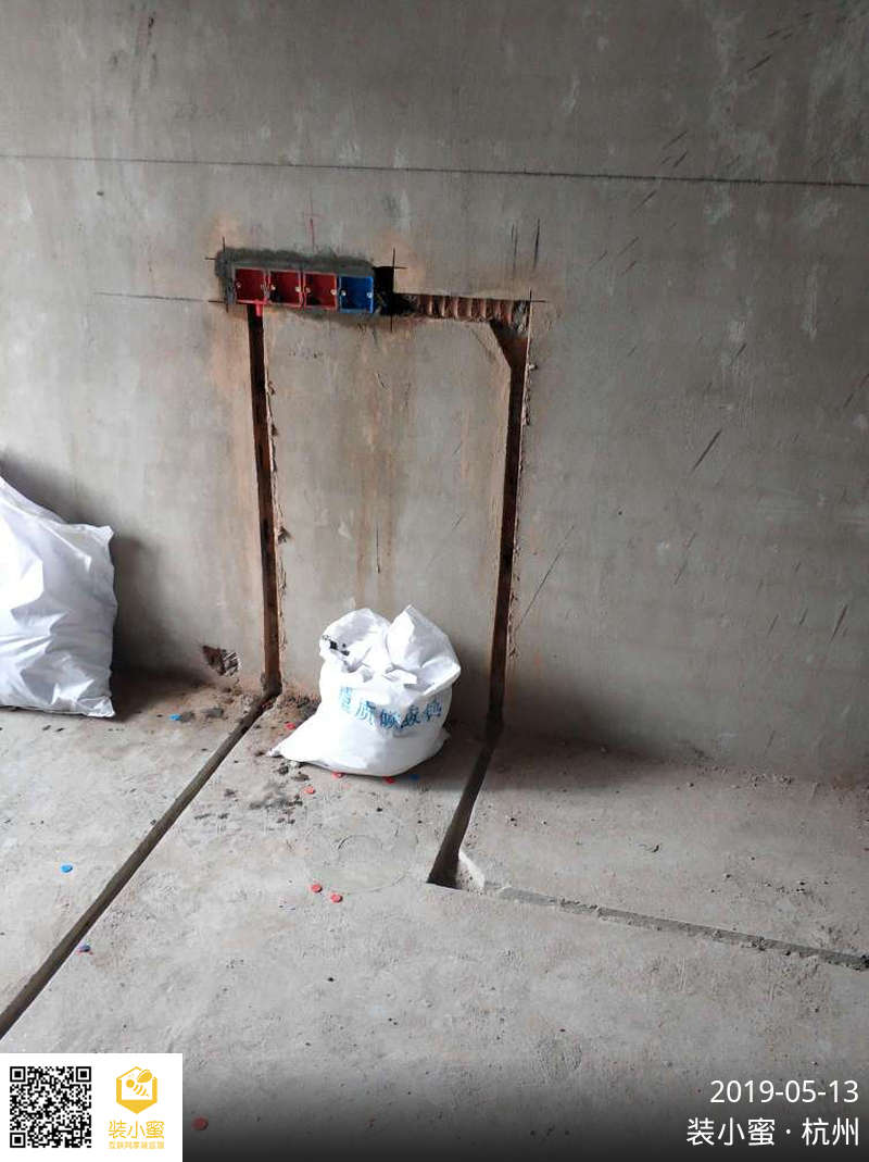

燃气热水器插座低于水管,不符合电上水下规范
请客户确定水电位置及数量是否符合自己要求,有无需要调整的地方

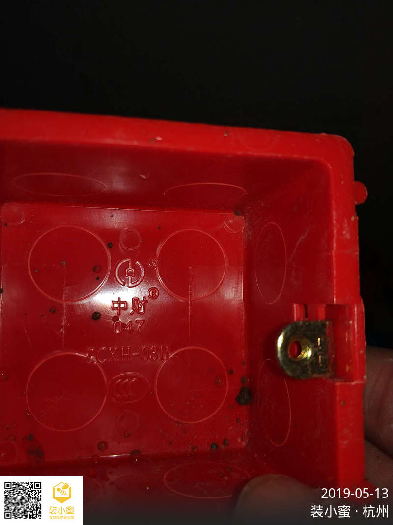

中央空调的线盒与开关线盒间距、高度一致,建议用组装盒
——来自装小蜜监理 周建设

开关高度及定位线已弹,高度检测正确
插座高度及定位线已弹,高度检测正确

地面布管符合面层材质的相应要求
开槽平直,符合要求
开槽宽度与深度符合要求
开设墙面横槽,符合技术交底要求
灯头盒固定牢固,安装符合要求
线管(软管)线盒阻燃性能符合要求

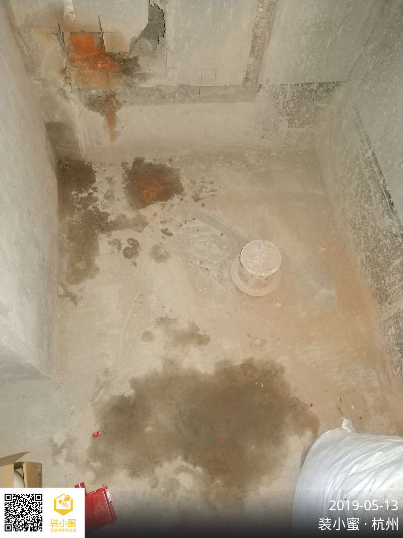

原基层闭水试验结果符合要求
原基层的防水涂料已施工

电线
