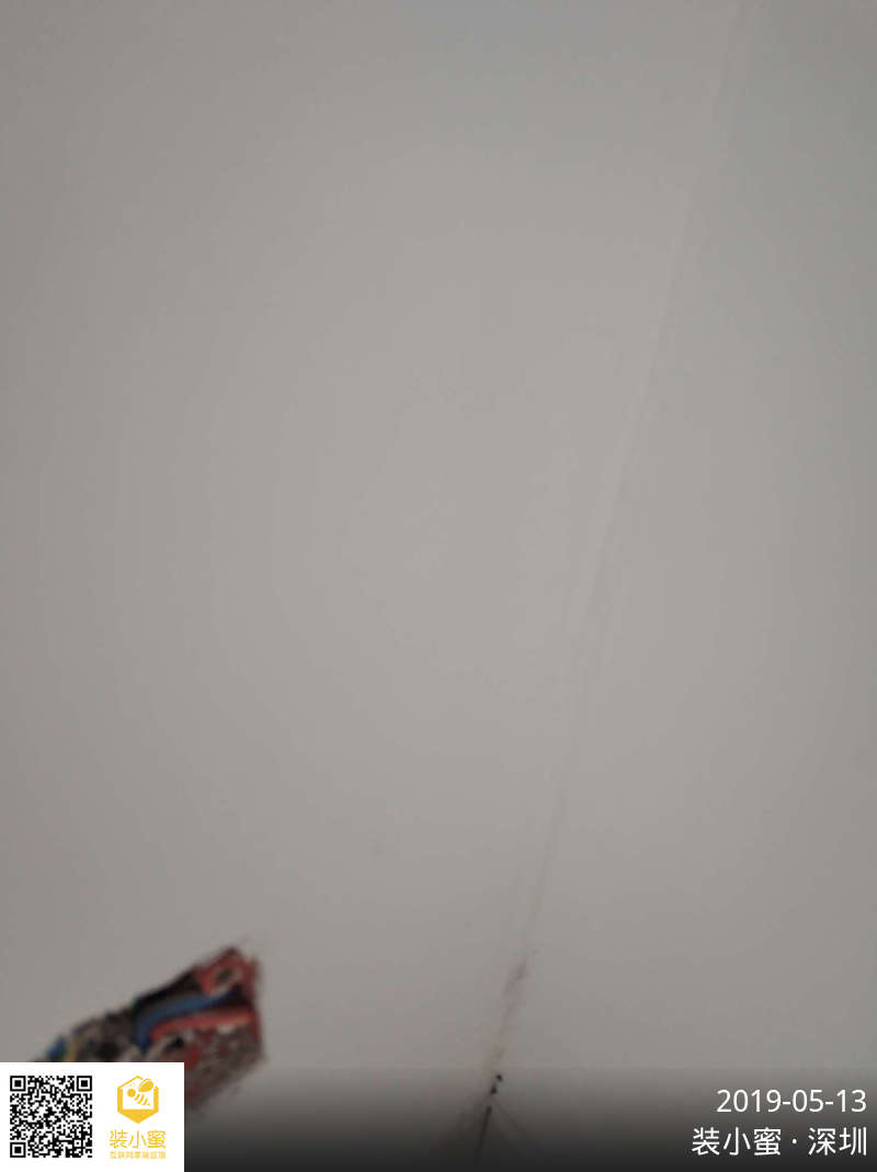

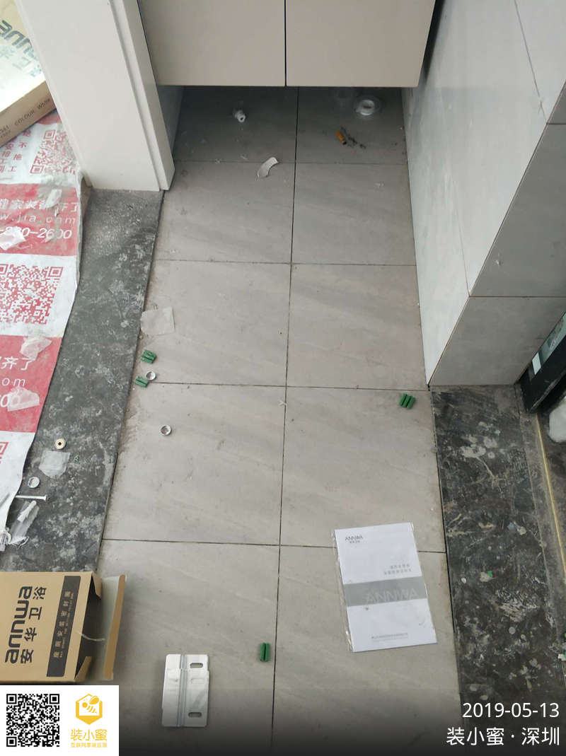

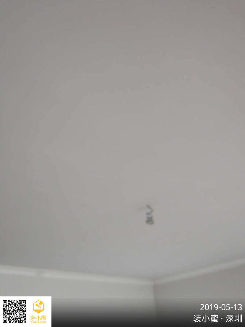

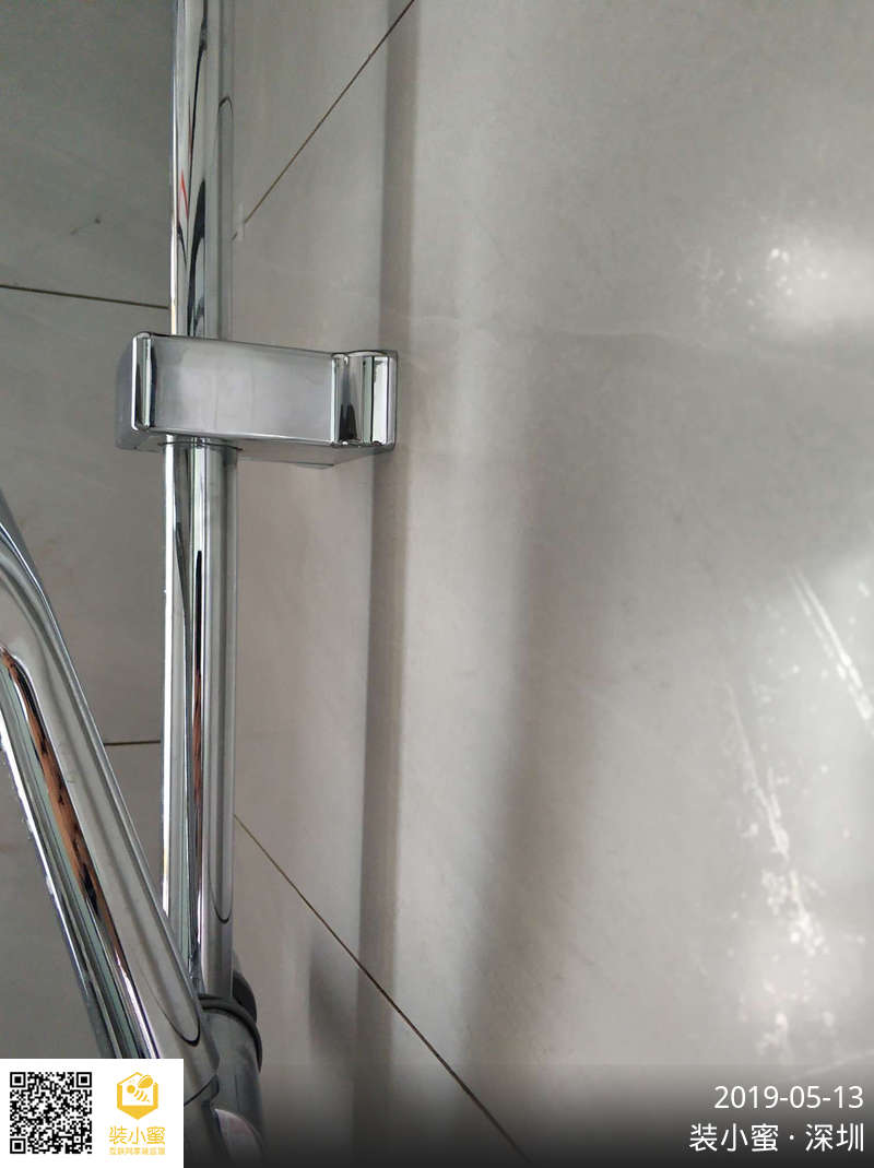

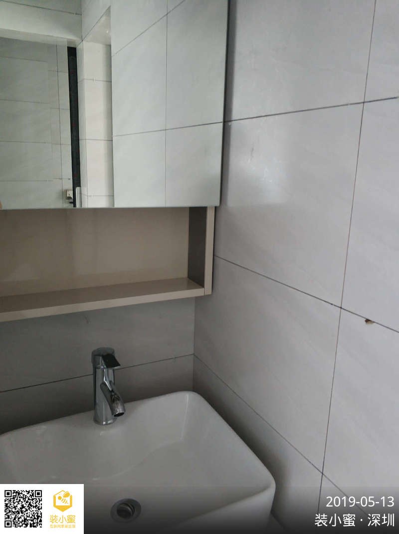

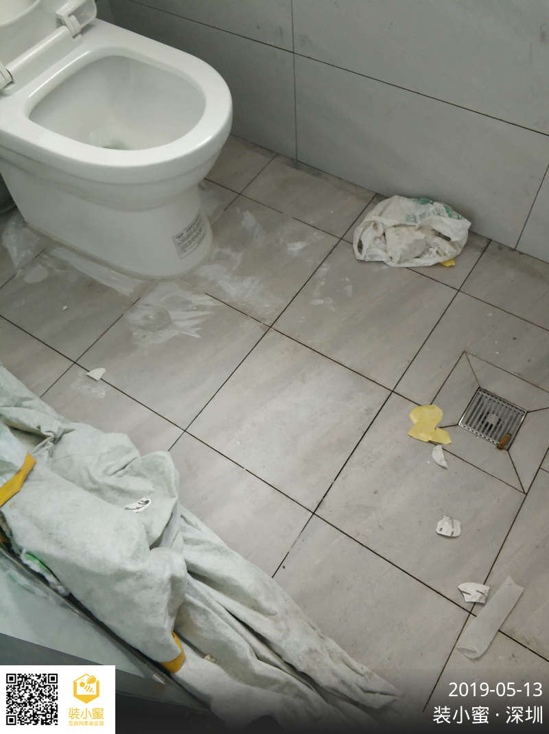

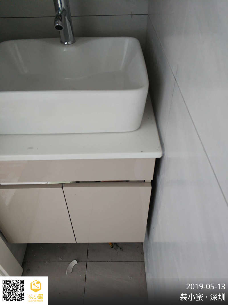

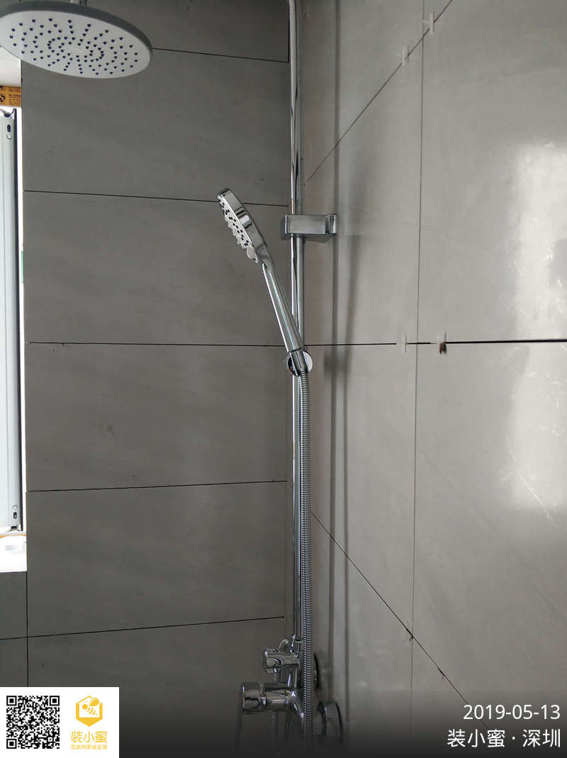

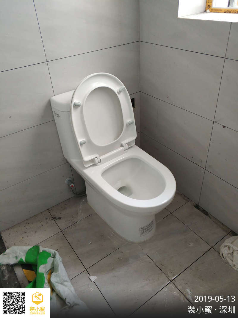

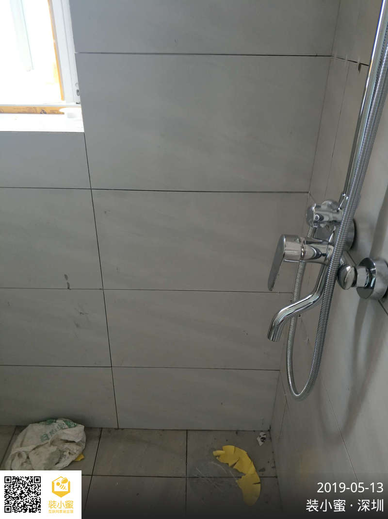

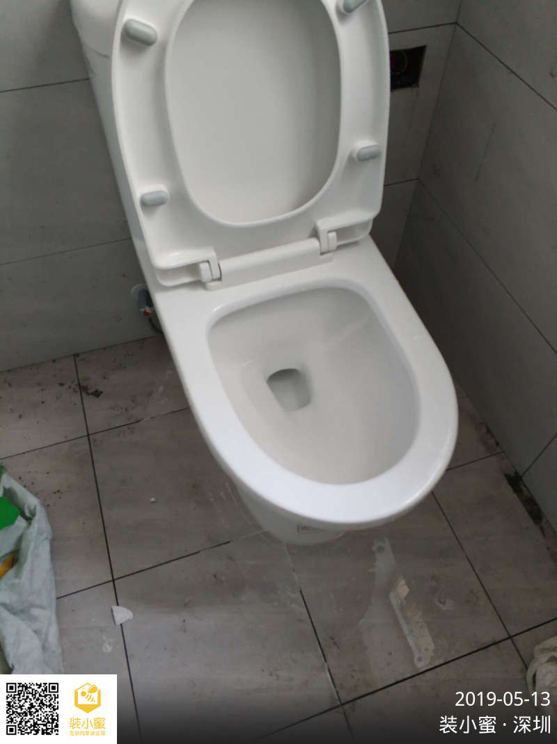

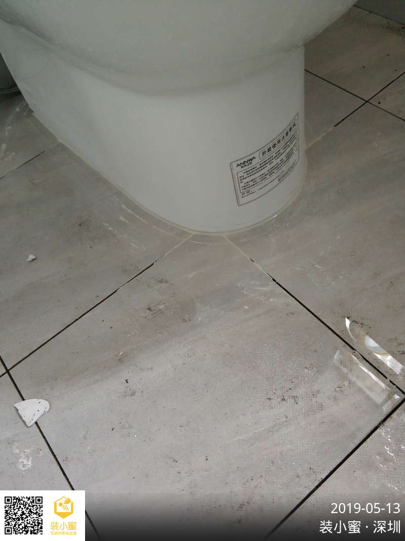

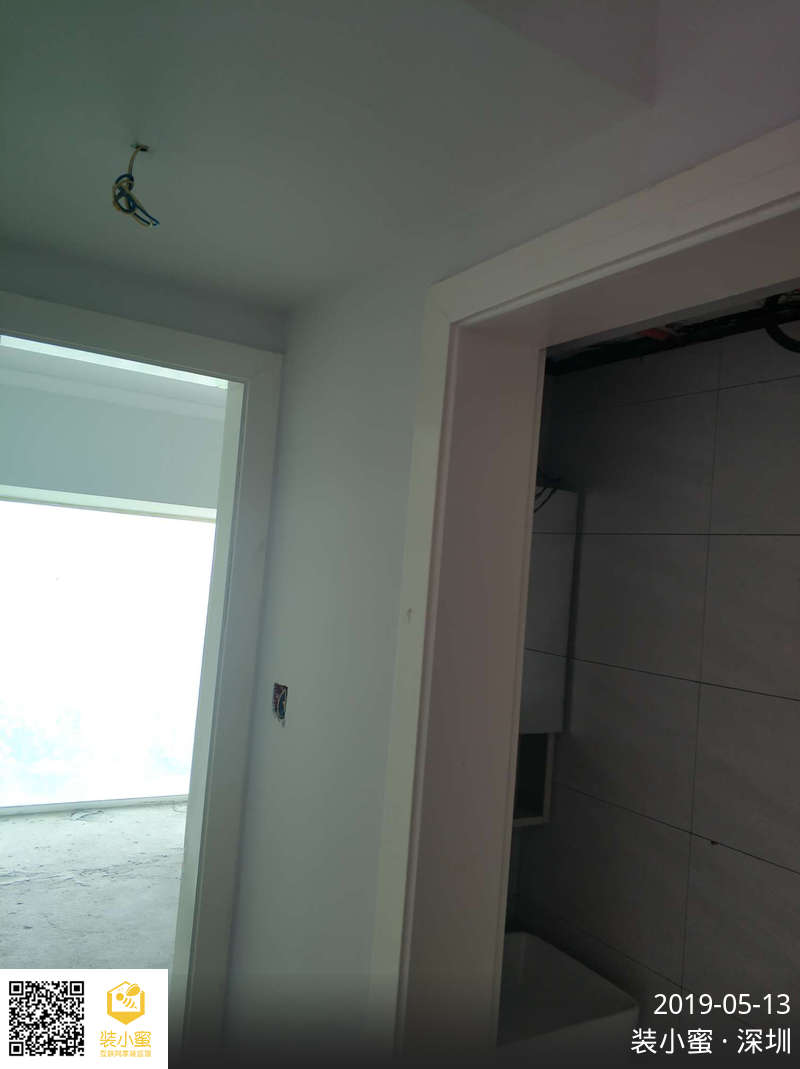

卫浴洁具已安装,墙顶面底漆已涂刷完成。

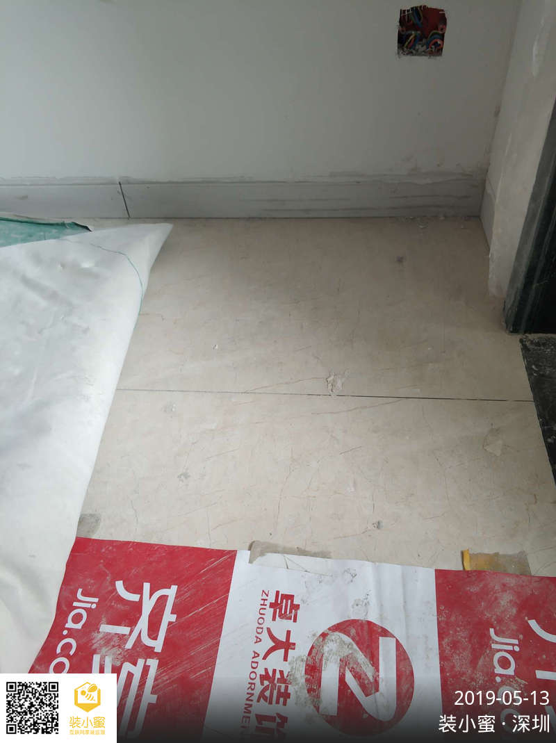

卧室地面找平要抓紧时间,以免影响后期主材安装。

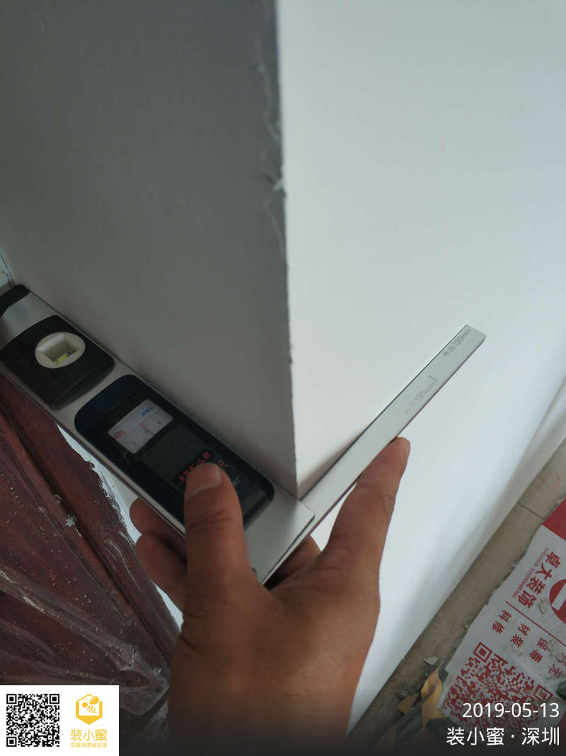

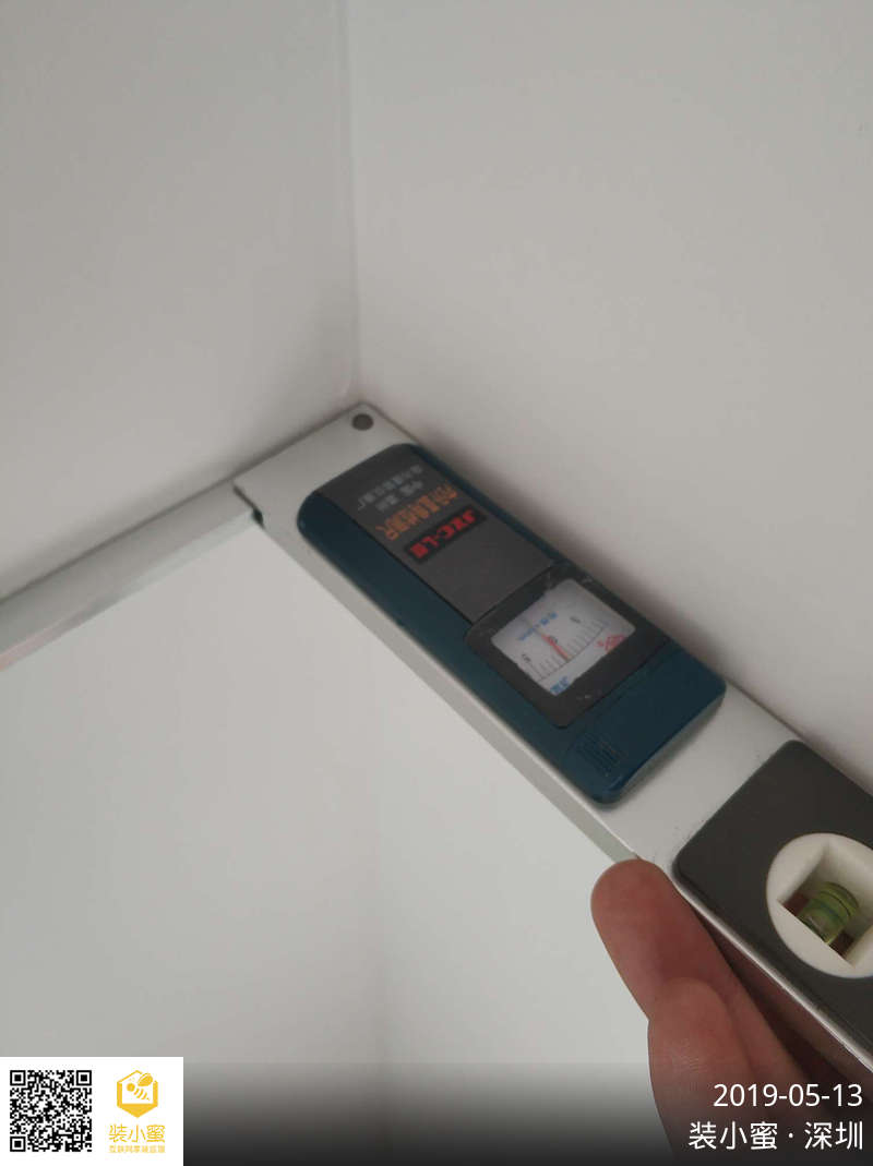

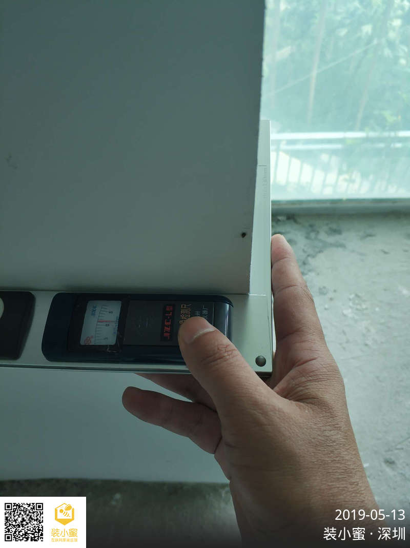

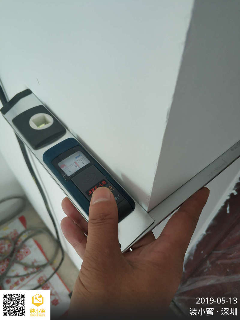

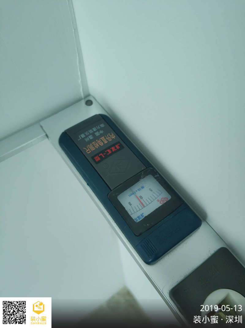

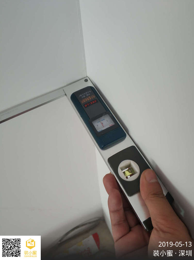

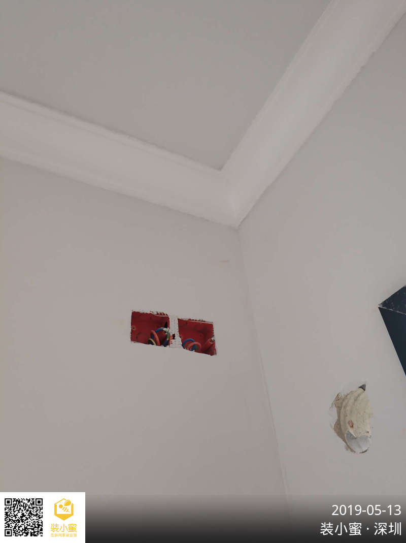

墙面修补应注意阴角和衣柜墙面的平整垂直度处理。
地面找平需符合木地板厂家的平整要求。

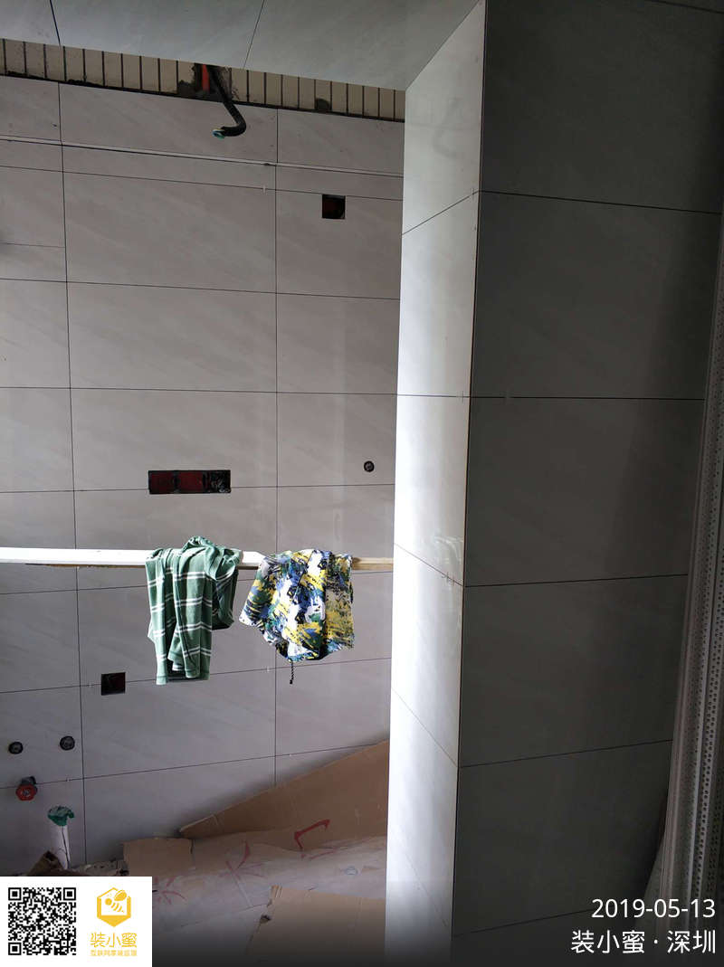

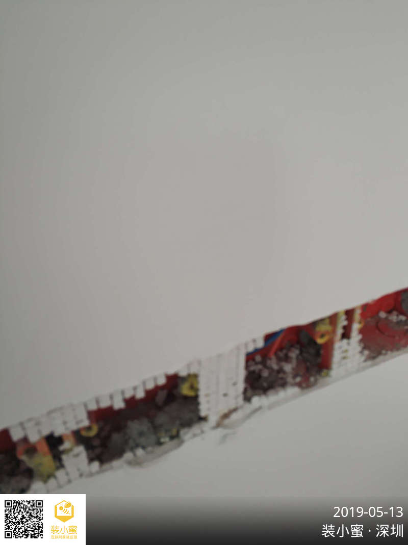

厨房墙面需标识水电走向,以便后期橱柜安装。

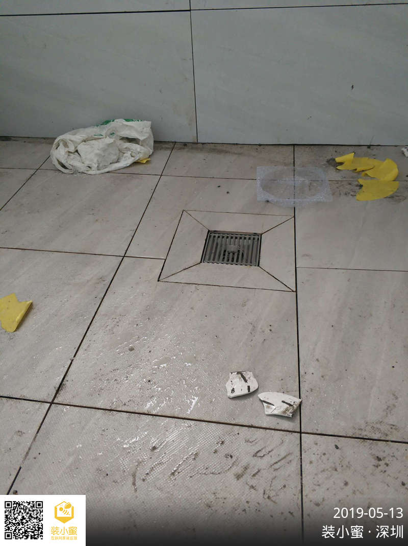

美缝施工前注意保持地面干燥。

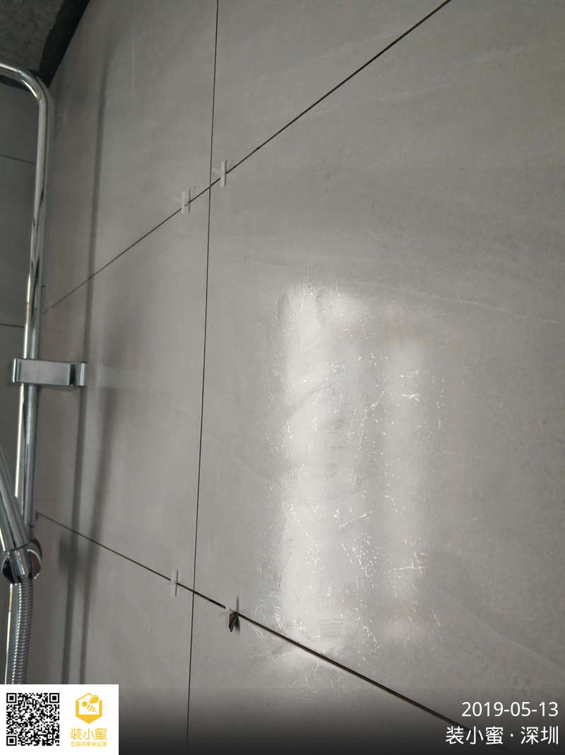

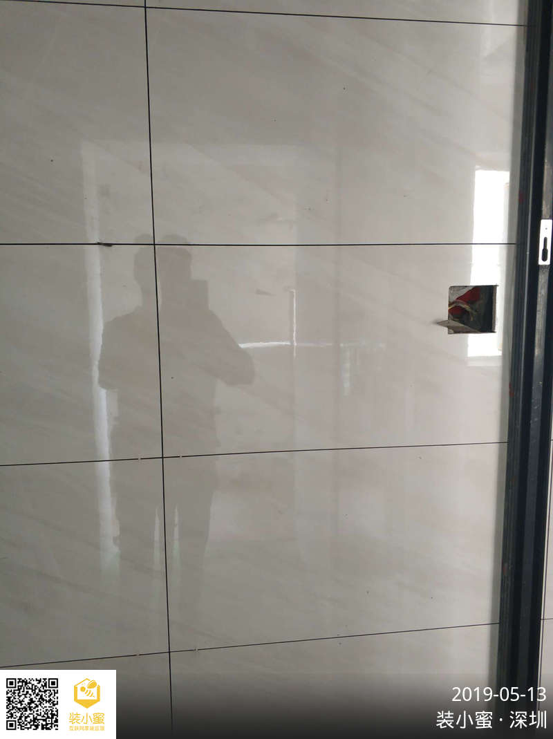

墙面砖(复检)无明显空鼓,符合要求
地面砖(复检)无明显空鼓

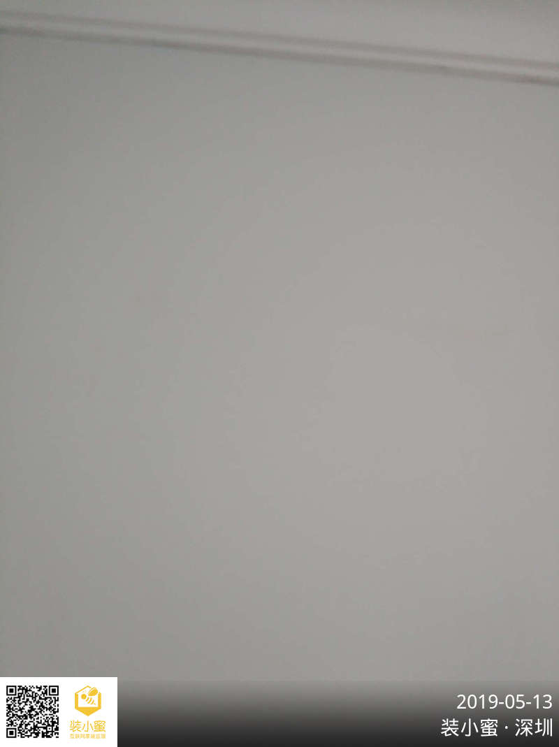

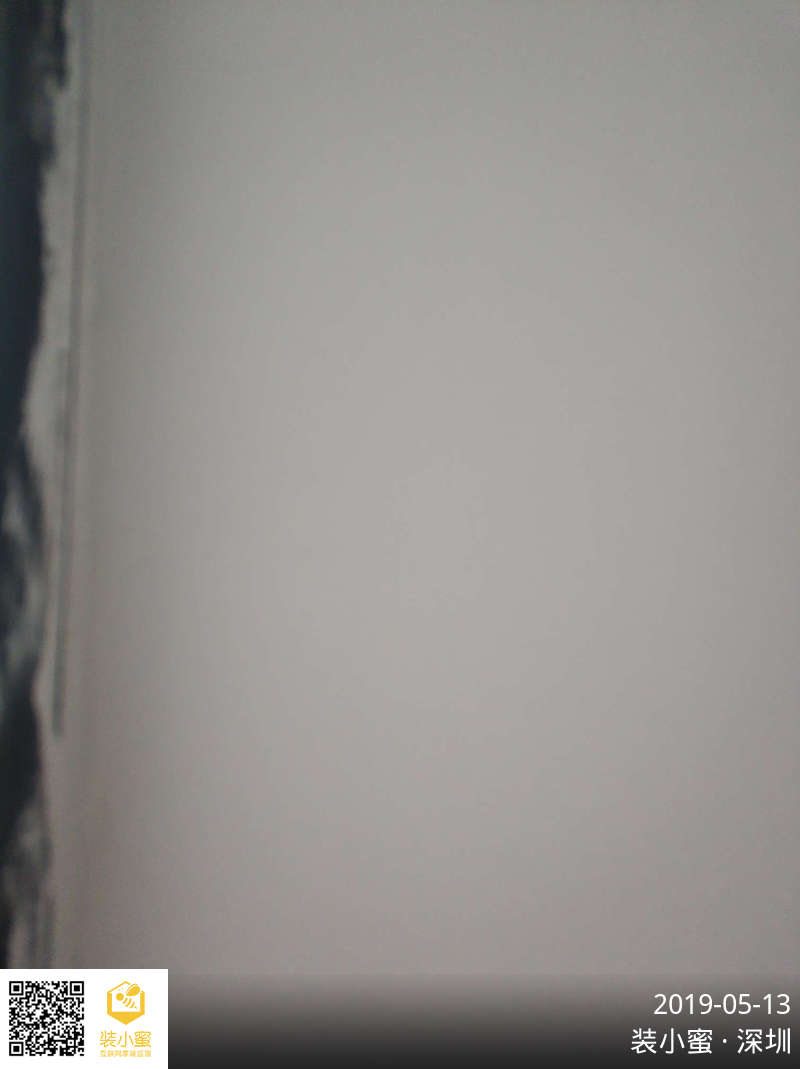

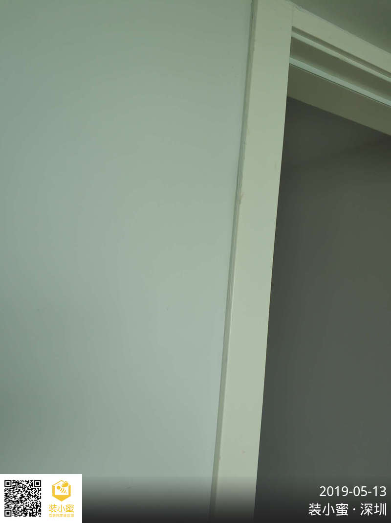

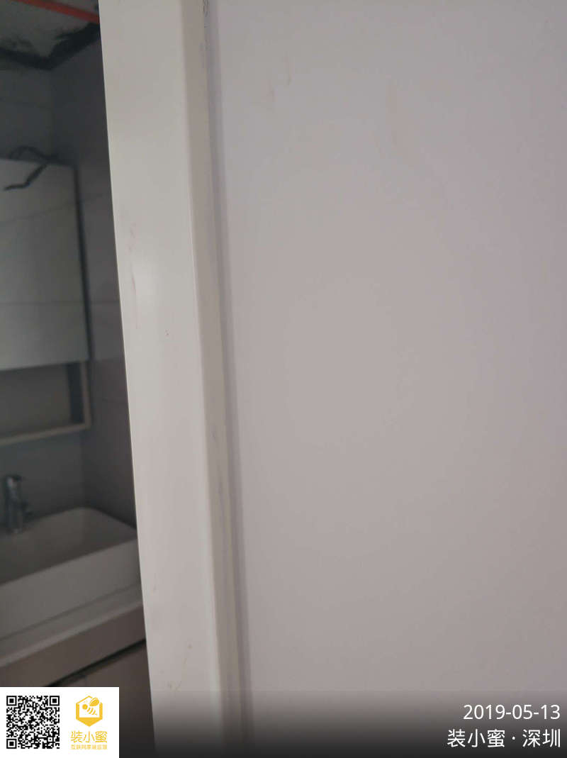

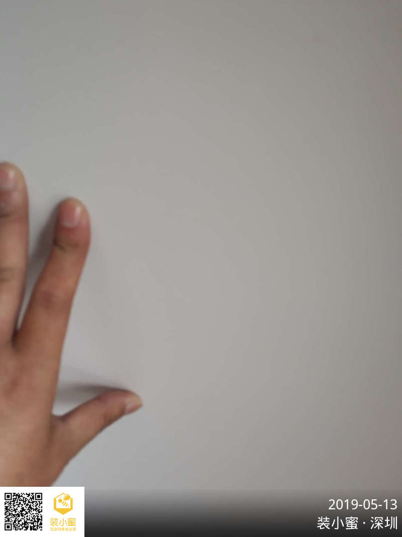

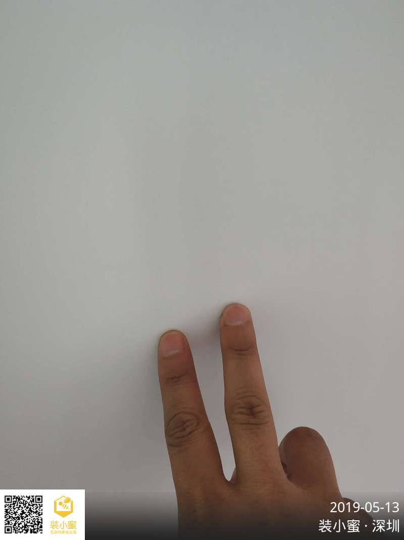

腻子打磨后整体平滑度符合要求
阴阳角打磨平直度符合要求
产品处批嵌平直度符合要求

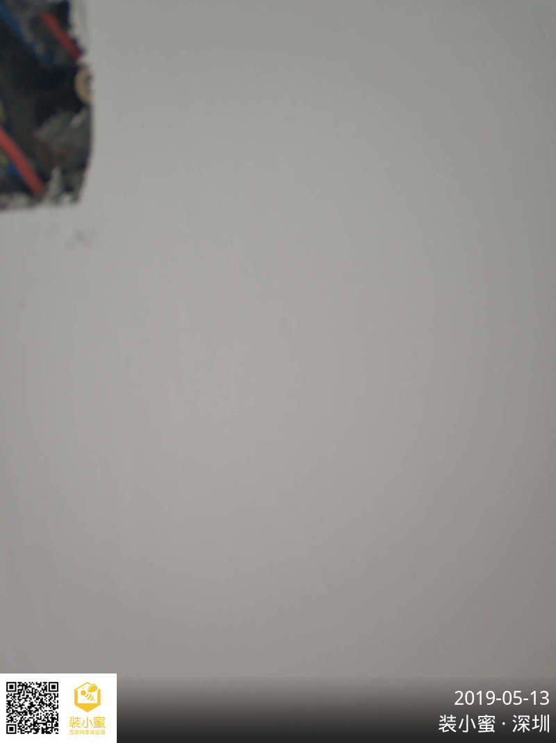

乳胶漆底漆涂刷,表面牢固
乳胶漆底漆,表面无明显砂眼与砂印
各卫浴表面完整
各卫浴安装牢固

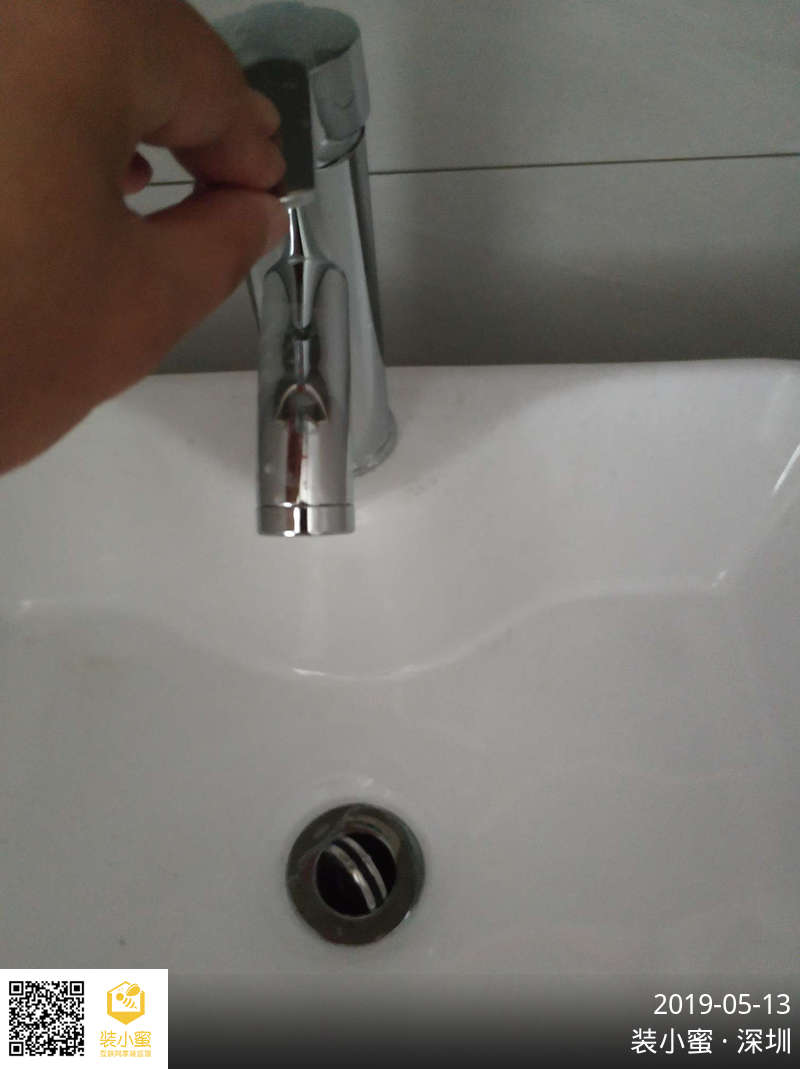

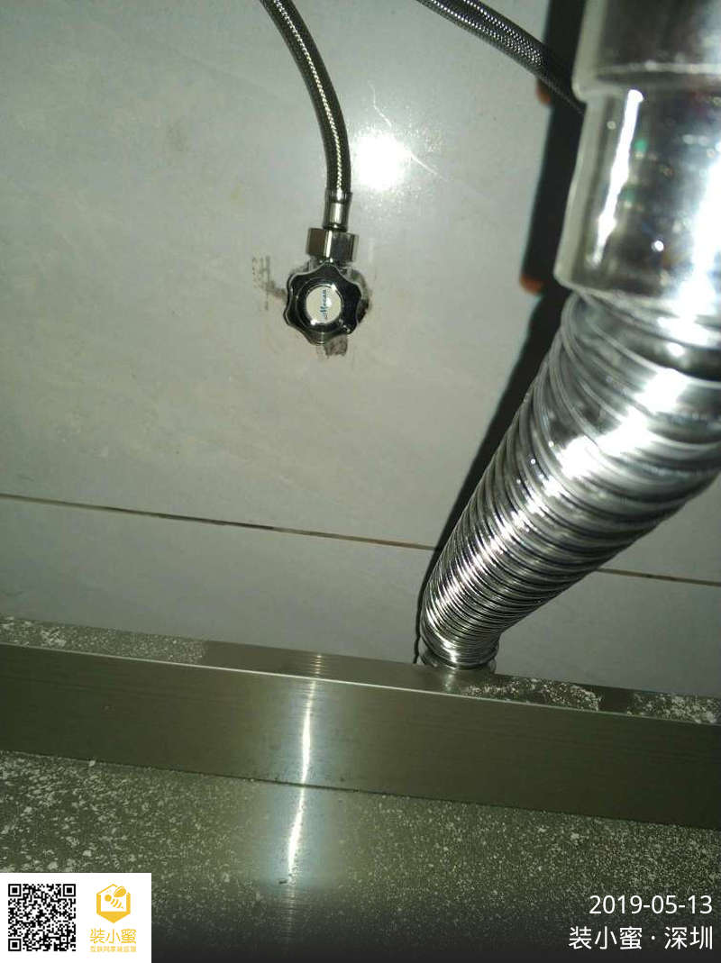

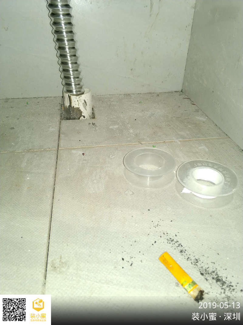

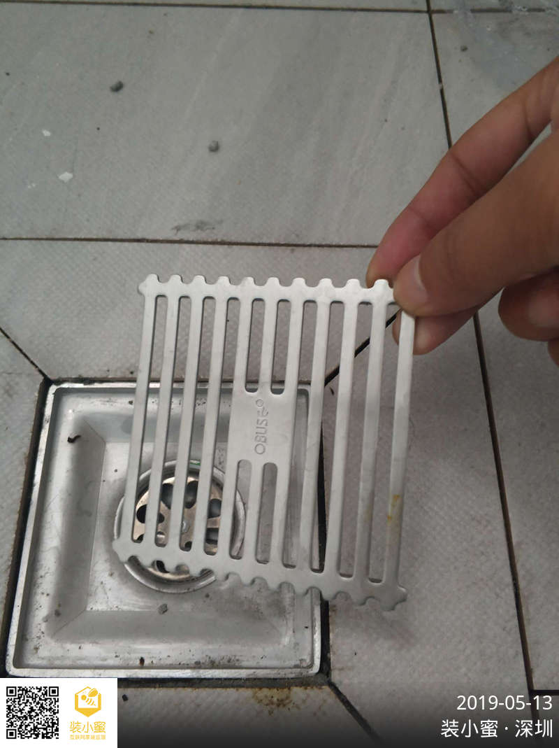

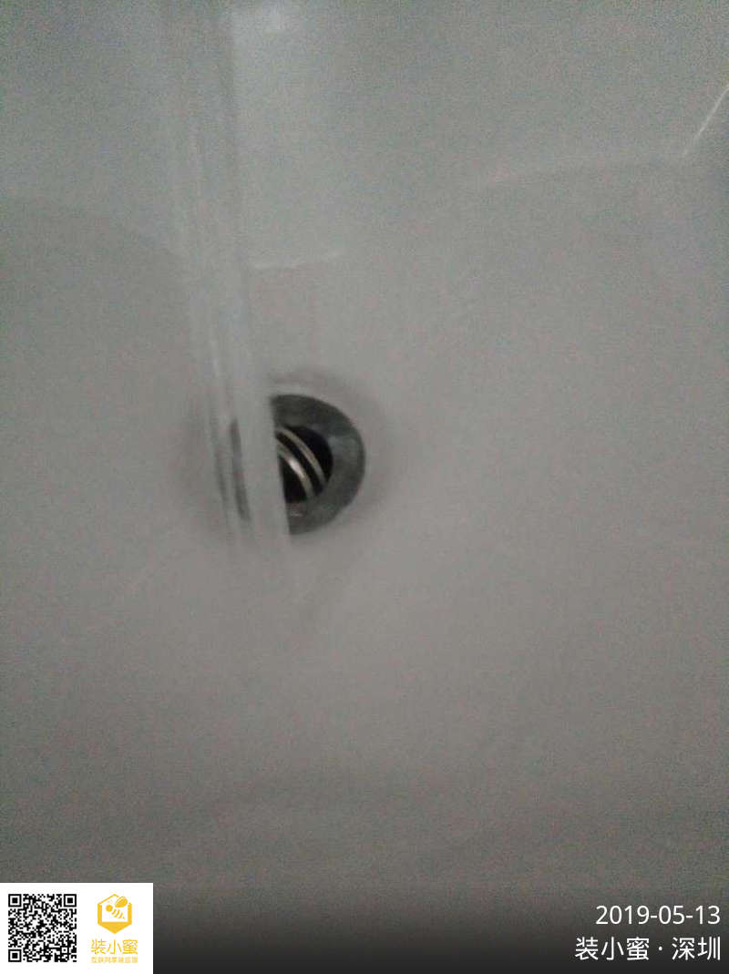

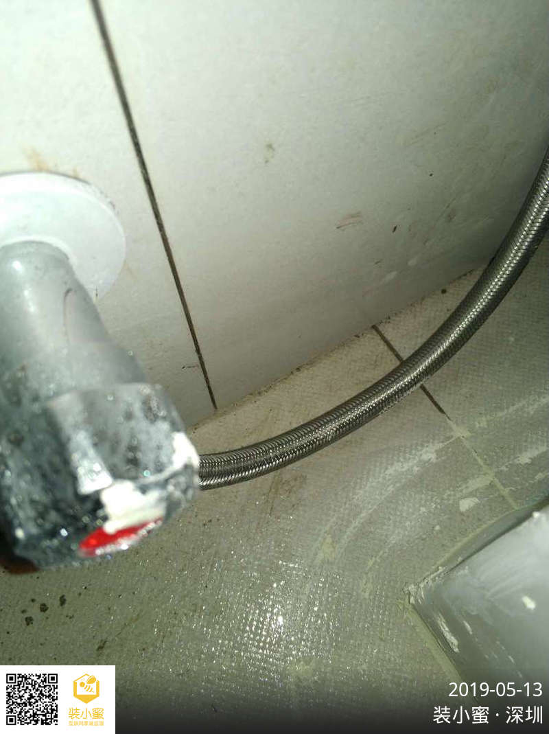

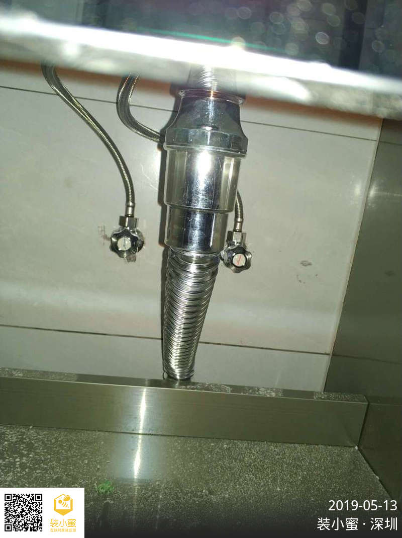

各卫浴设备排水畅通,无渗漏现象
各地漏排水畅通,无返水现象

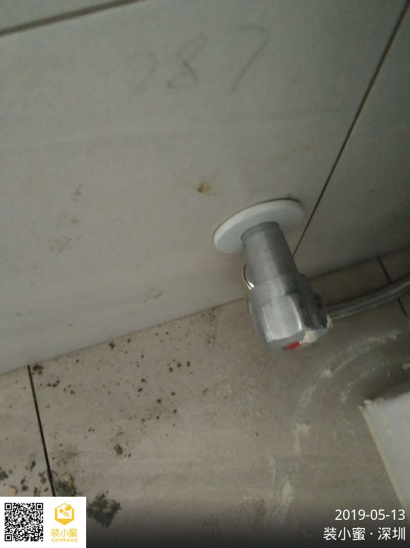

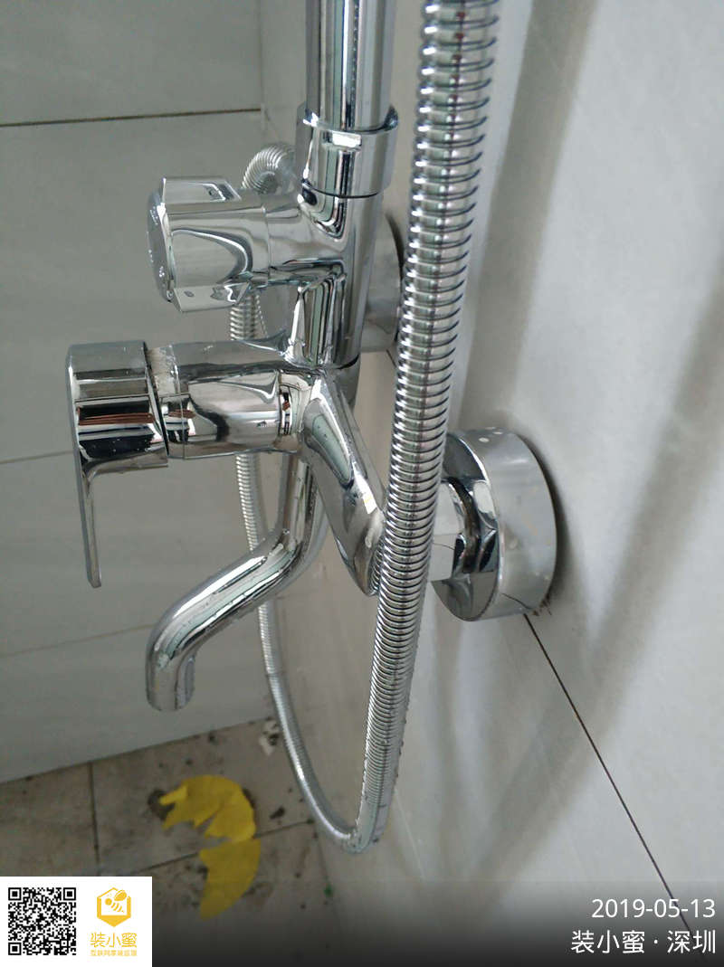

角阀开闭正常,无渗漏
软管安装牢固,无渗漏

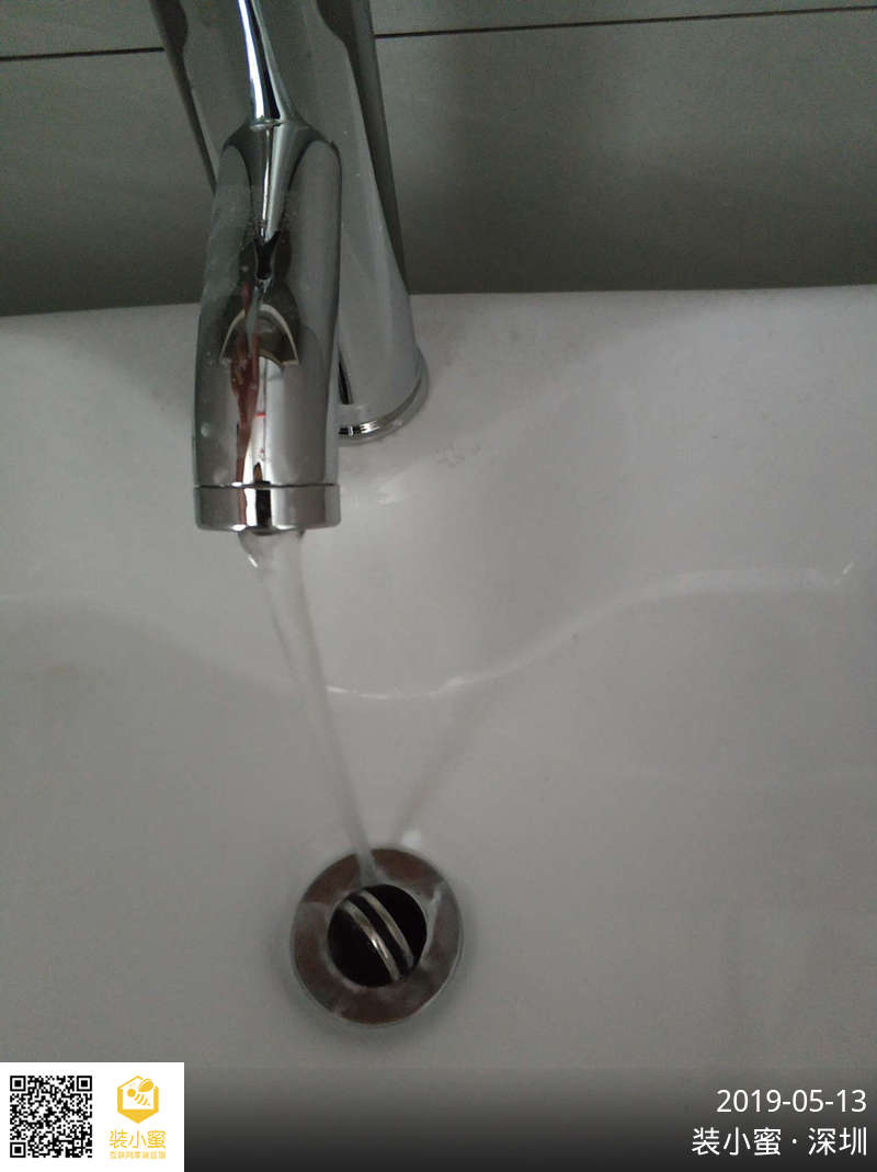

龙头安装牢固,无渗漏
龙头出水控制正常
