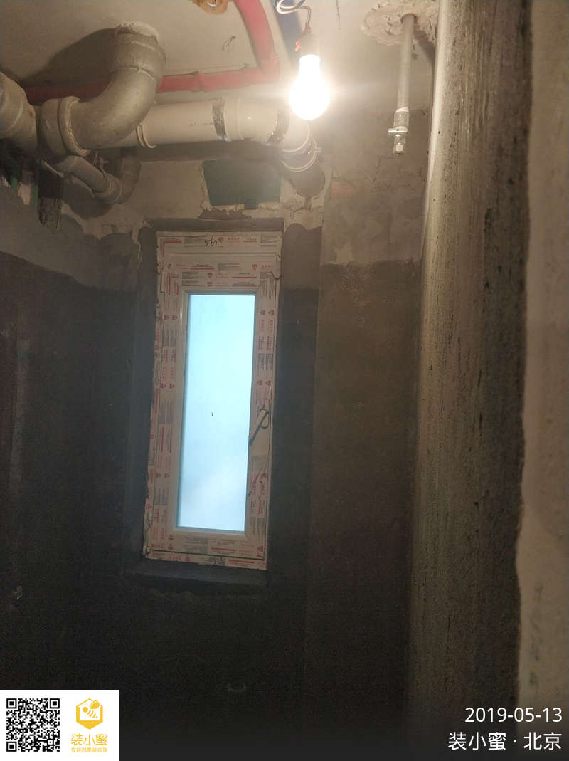

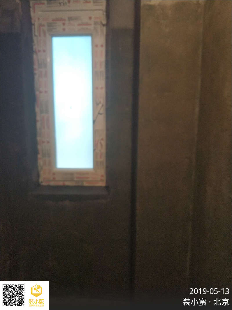

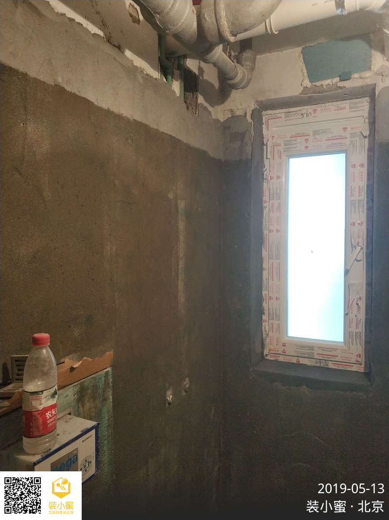

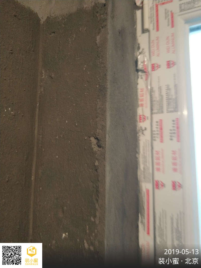

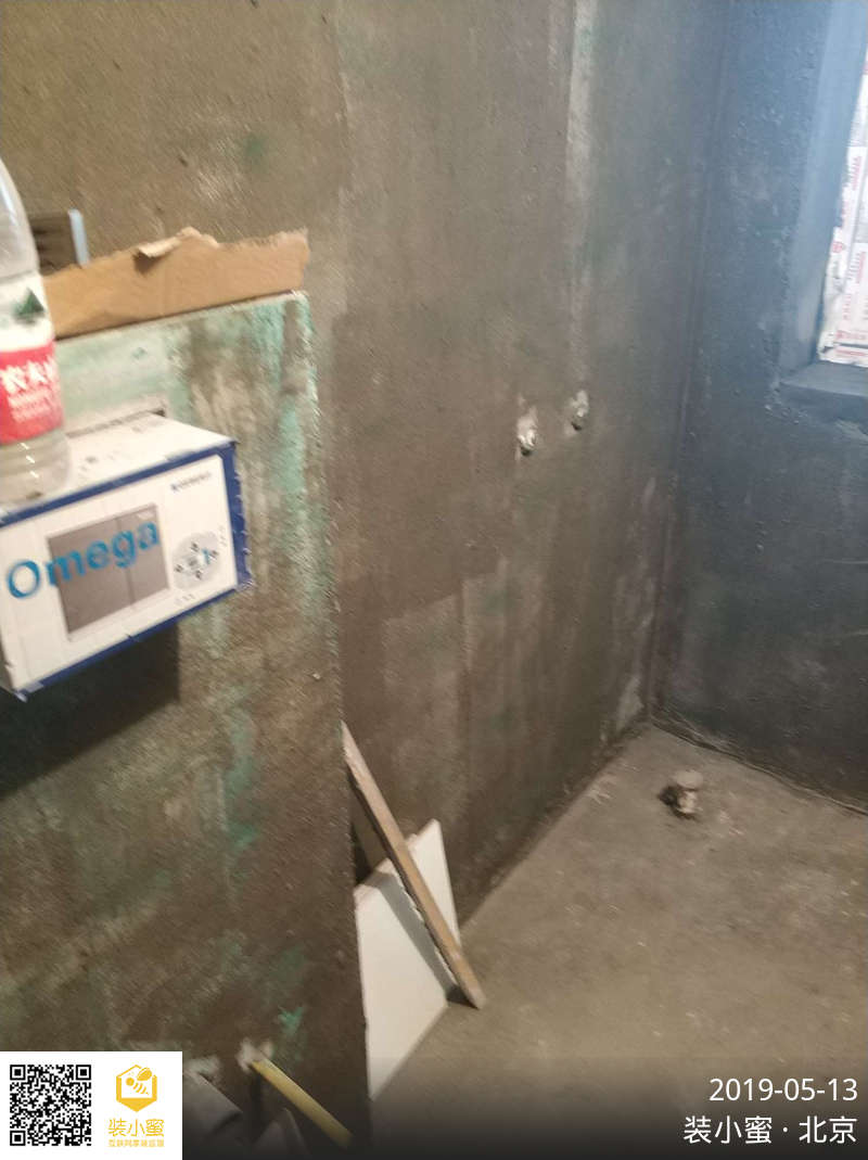

进度偏慢。卫生间防水已刷一遍,要求墙面两遍,地面三遍,涂刷均匀。厨房地砖已铺,墙砖正在粘贴。墙顶面第一遍腻子已施工。
洗手台区域贴砖,墙面已刮石膏,要求将石膏铲除干净,水泥、界面剂搅拌拉毛处理。
①卫生间防水刷完干透后放水做48小时蓄水试验,放水时请知会楼下,咱家已开始做闭水试验,做好观察。泄水前请联系我,检查合格后再泄水施工。

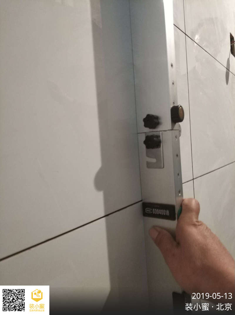

②吸水率高的瓷砖可以用水泥砂浆粘贴,瓷砖泡水时间一般在30分钟左右,浸泡时间过短,水泥收缩缺,容易空鼓。
③瓷砖粘贴质量要求按开工技术交底文件验收。

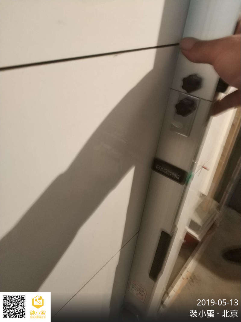

门洞两侧墙面垂直偏差符合要求
符合标准:10项
基层门洞修正尺寸符合要求
房间或走道区域方正偏差符合要求
墙面基层表面基本平整
墙面干区防水层施工区域符合要求
