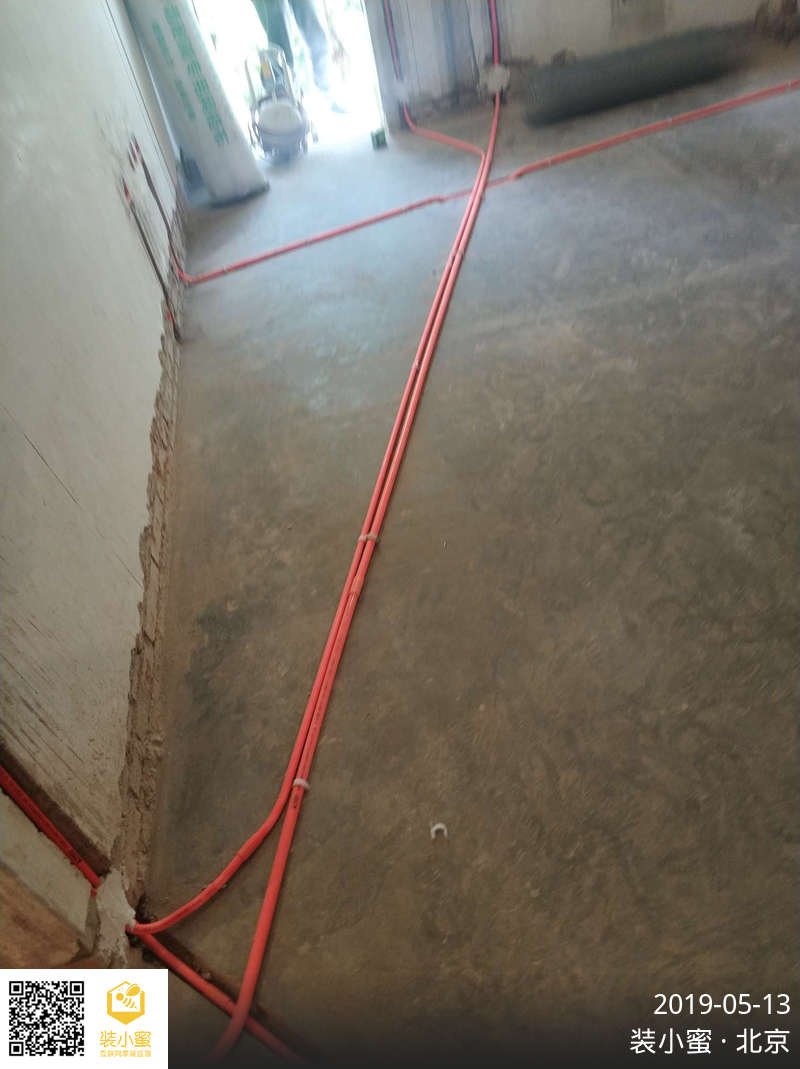

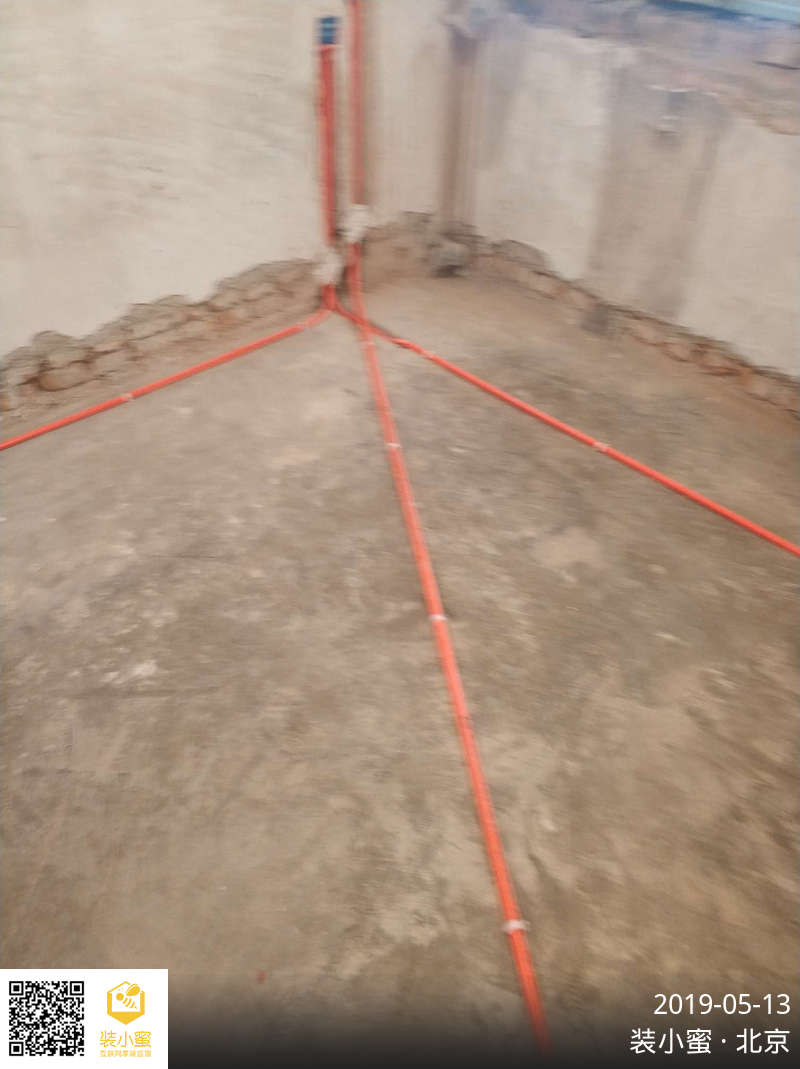

水电改造完成进度正常

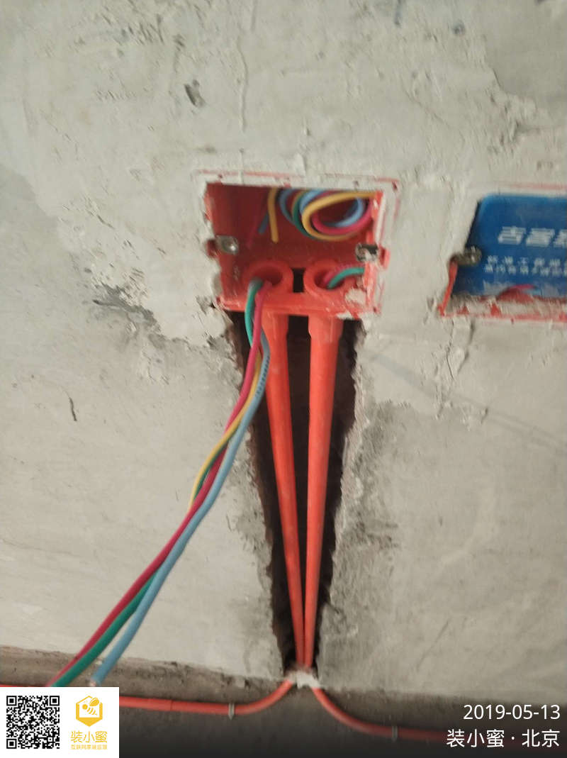

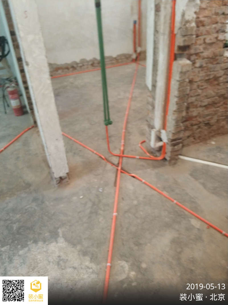

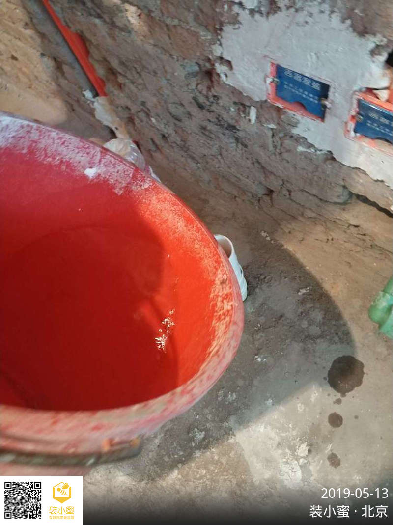

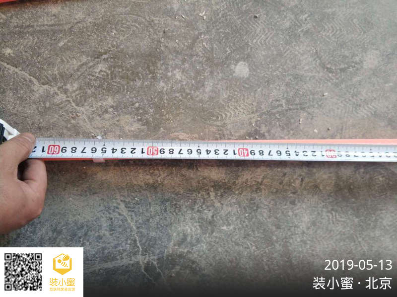

1.排水管坡度不够需后期调整2.新老套管需做密封处理3.新开排水管槽内需做加强防水4.部分需砌墙后安装管线注意固定及间距

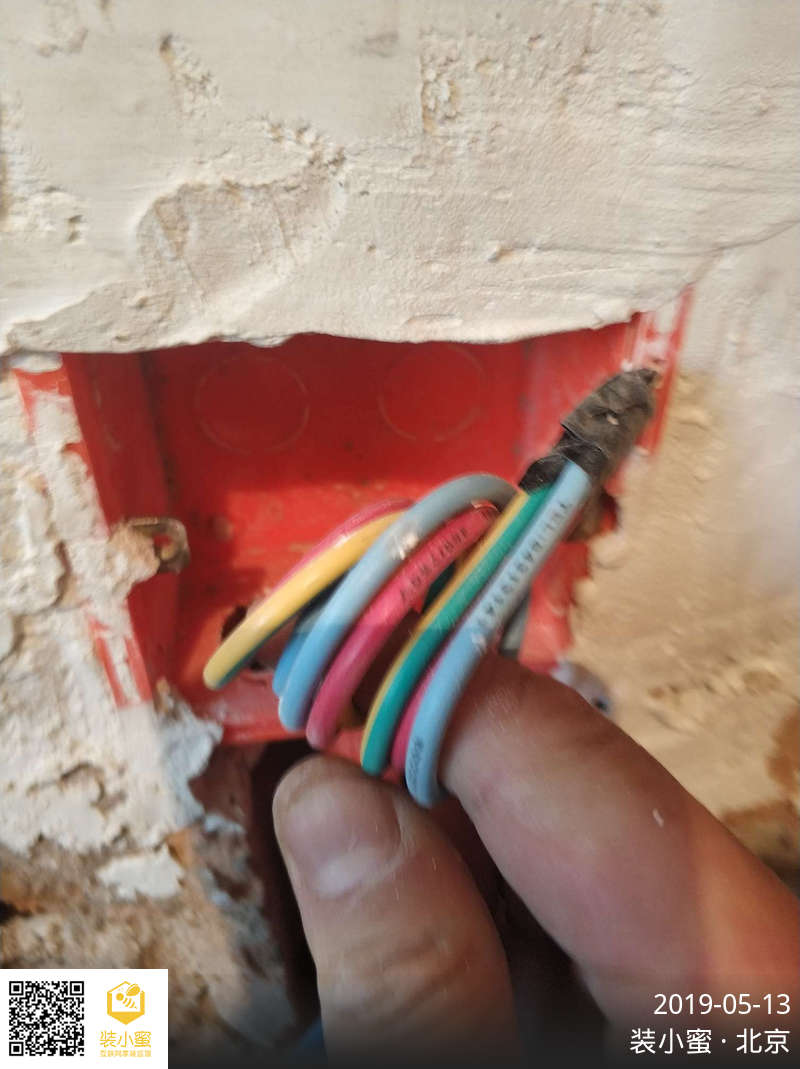

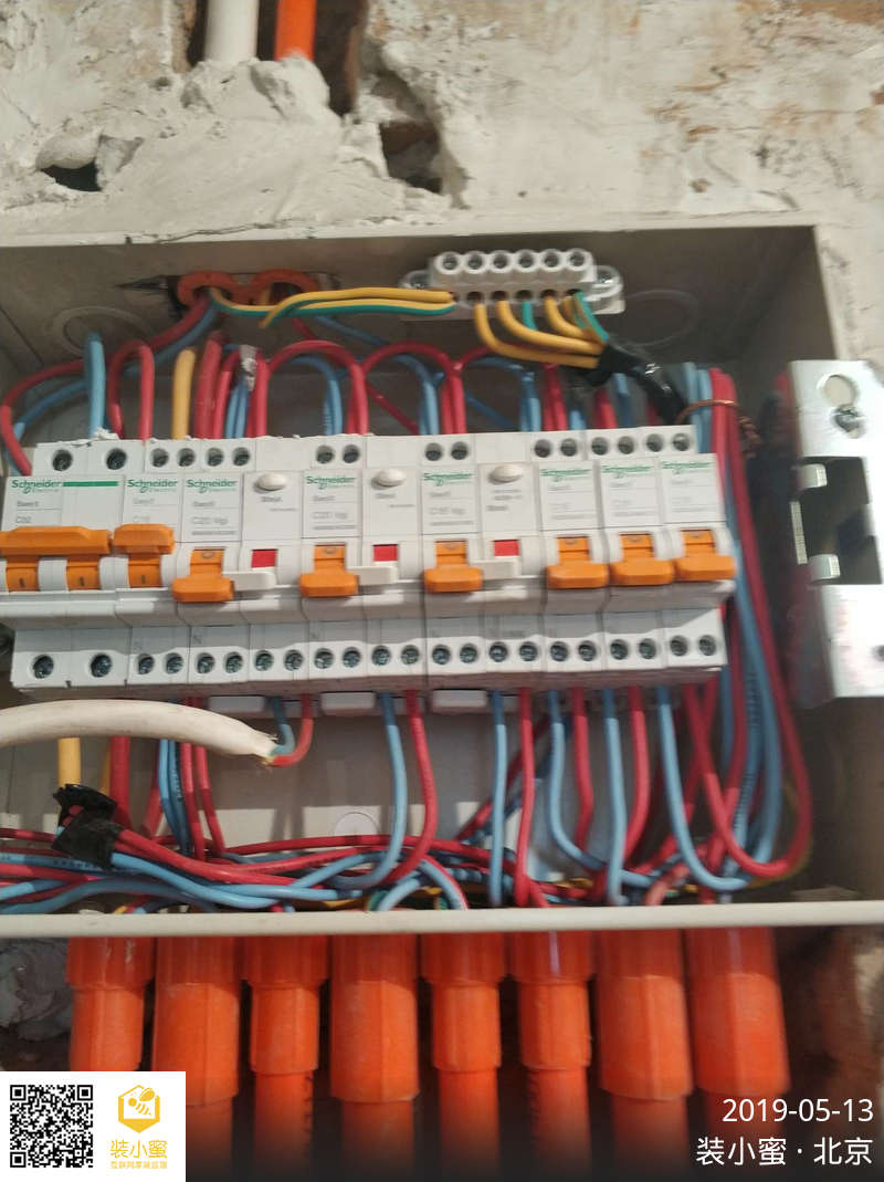

灯头盒固定牢固,安装符合要求

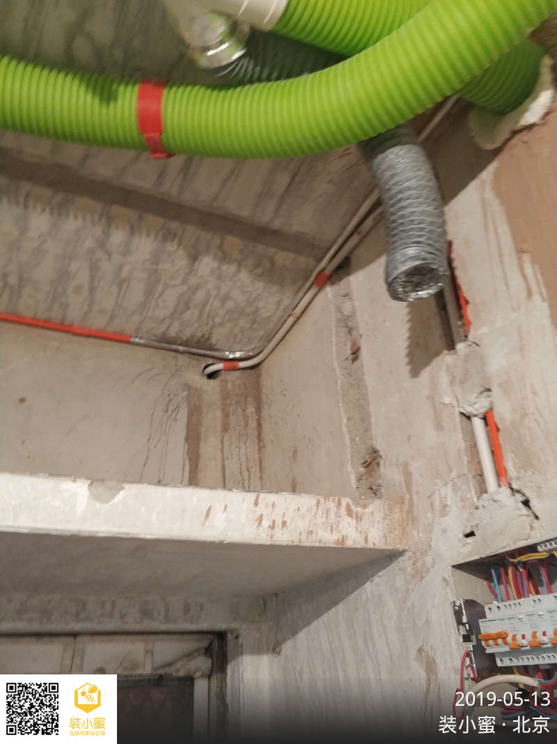

线管(软管)线盒阻燃性能符合要求

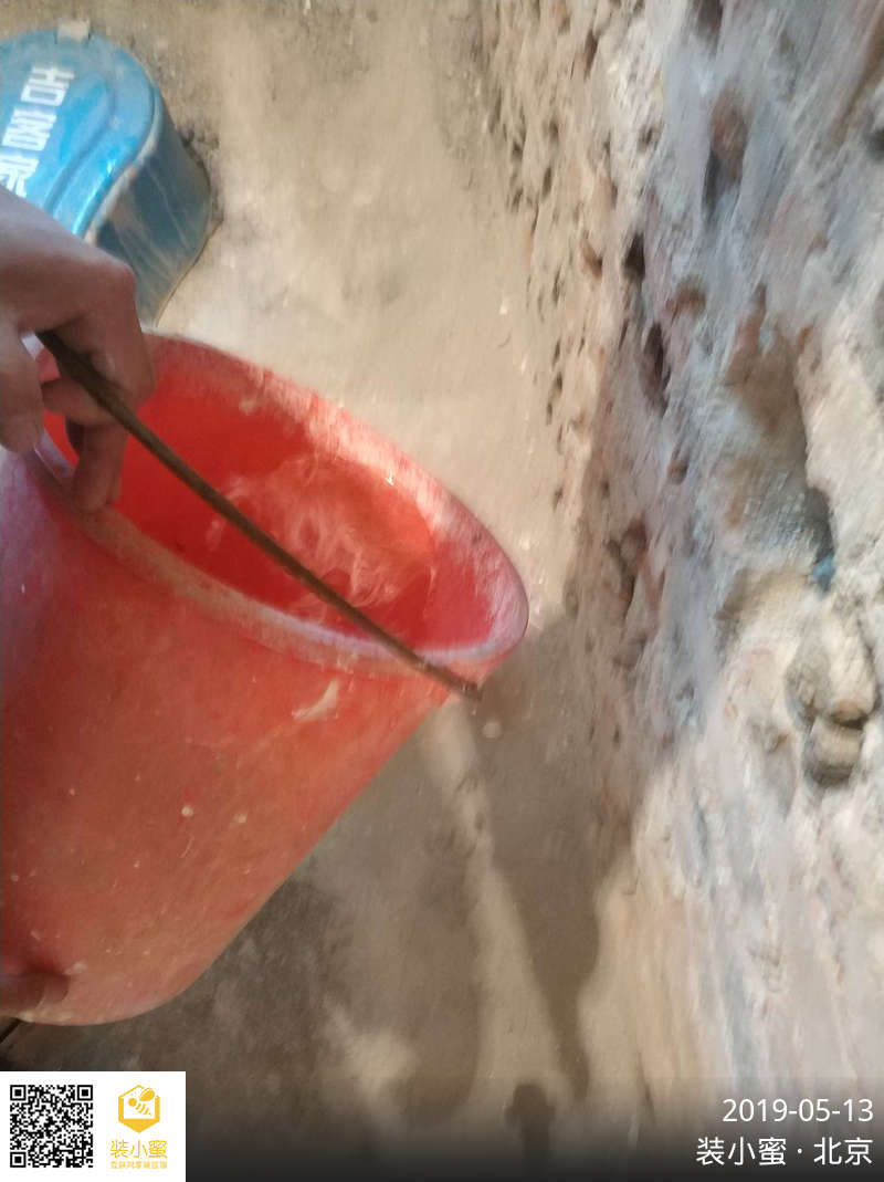

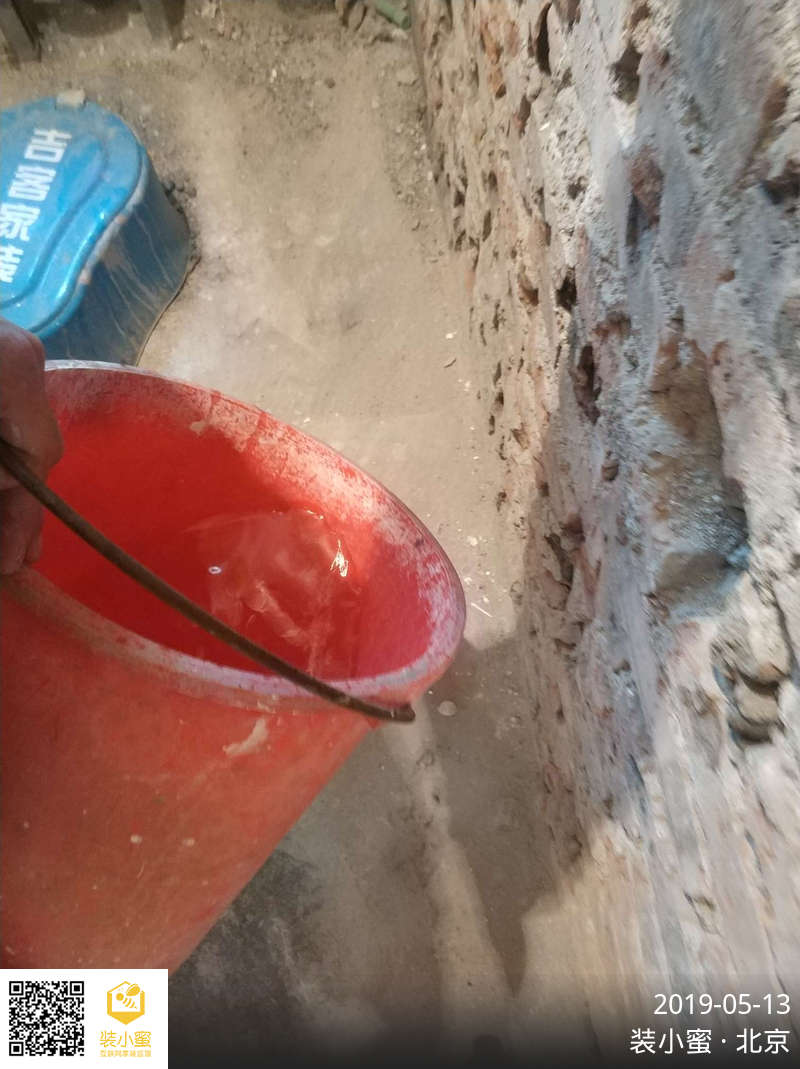

下水管道经通水试验,排水畅通

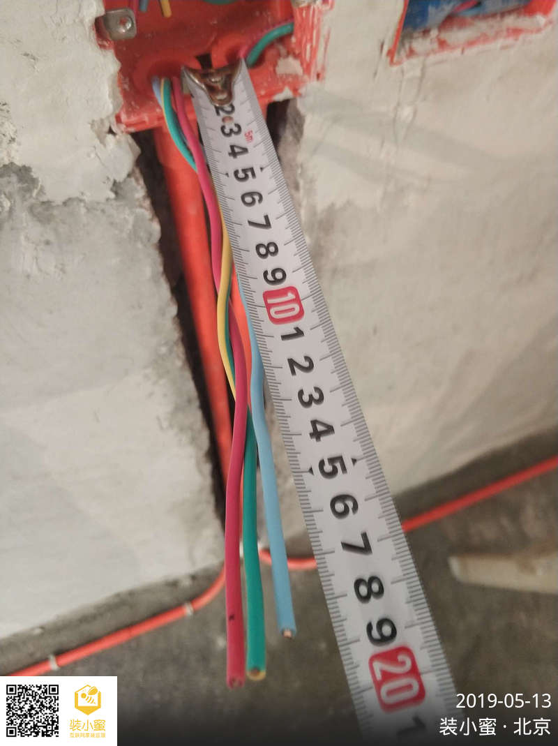

断路器接入导线的数量符合要求
导线与断路器匹配符合要求
断路器漏保设置合理
