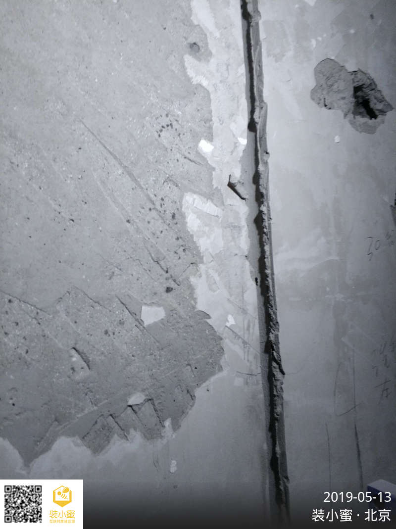

施工进度正常;

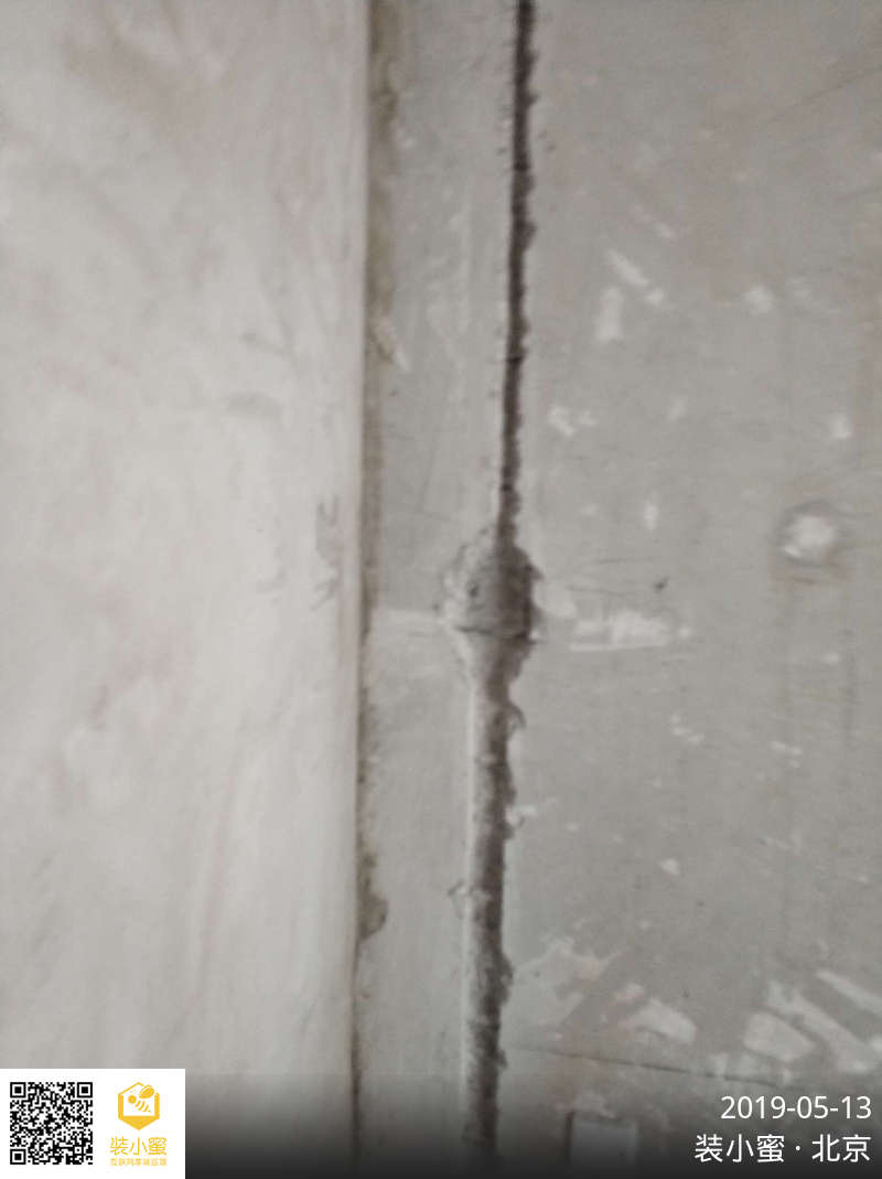

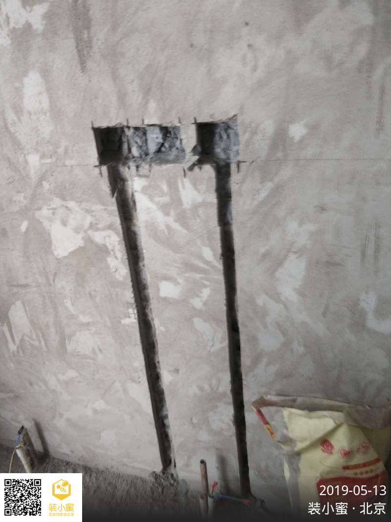

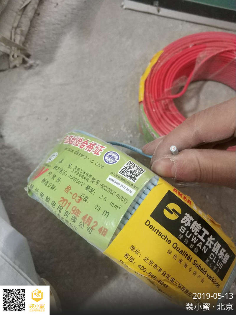

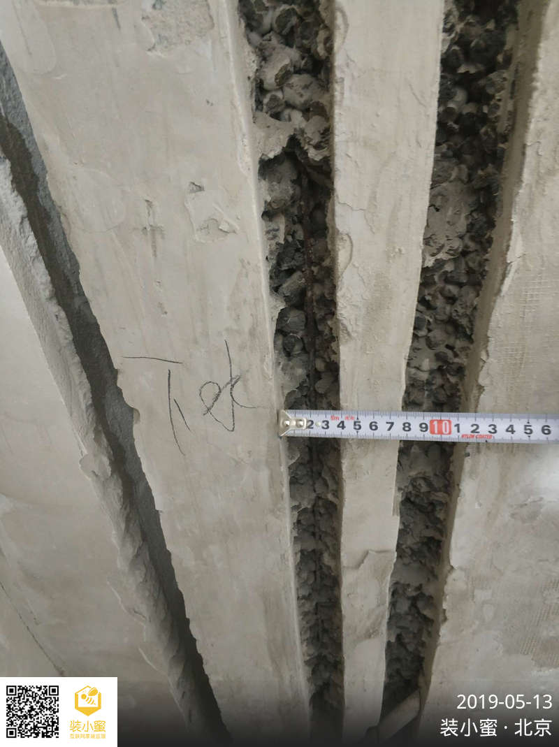

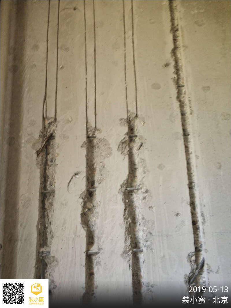

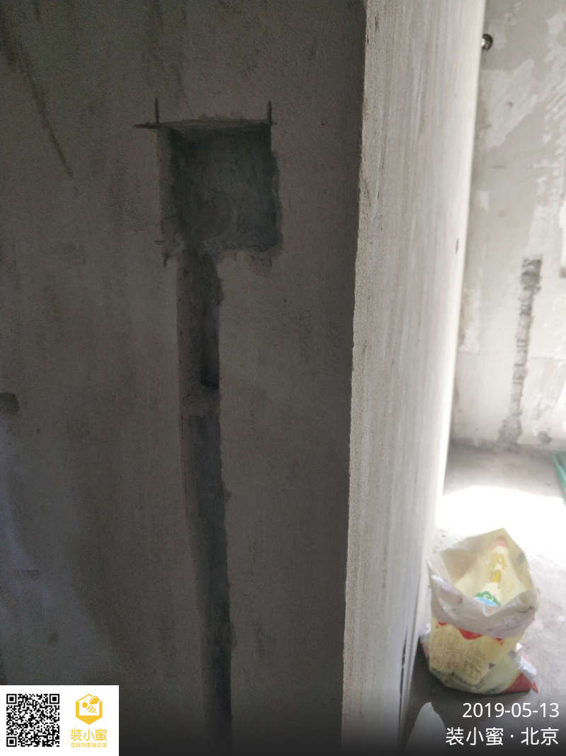

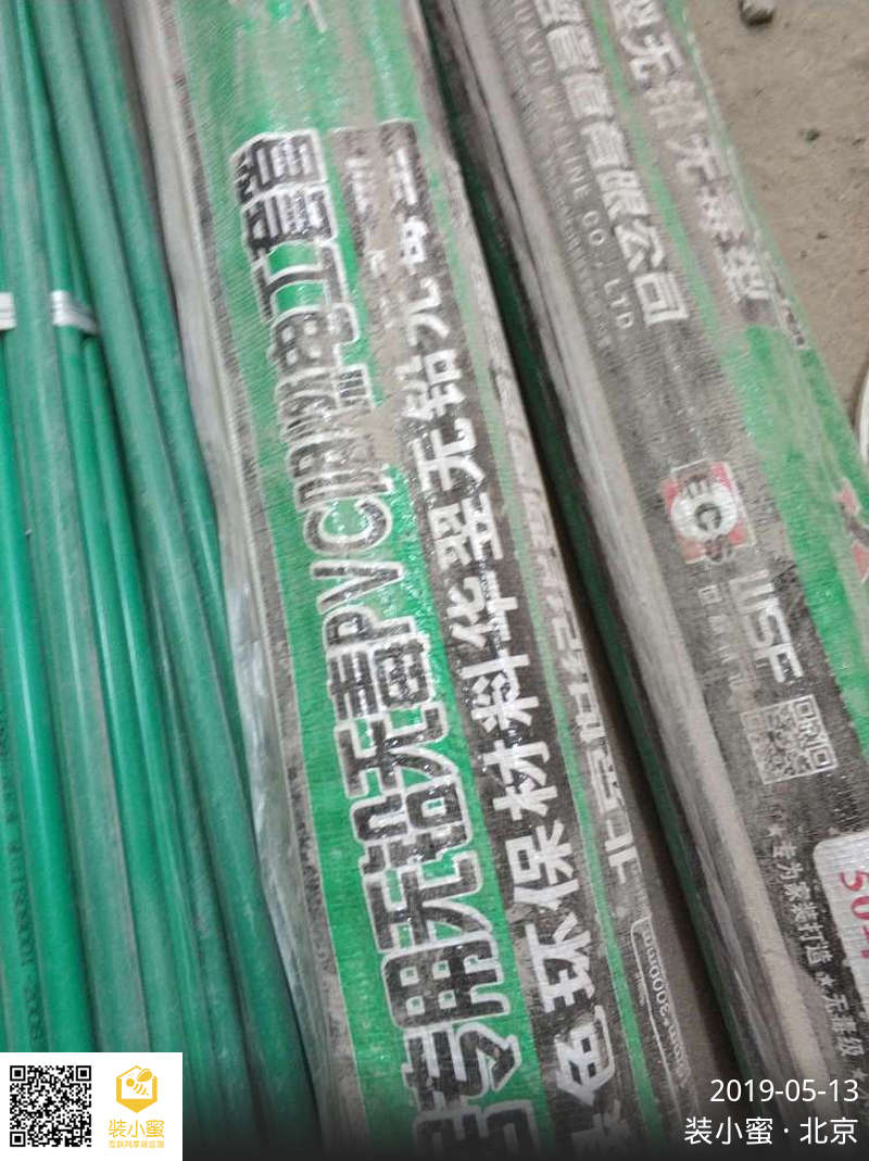

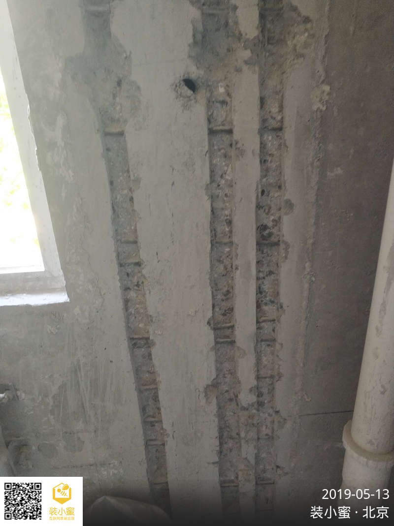

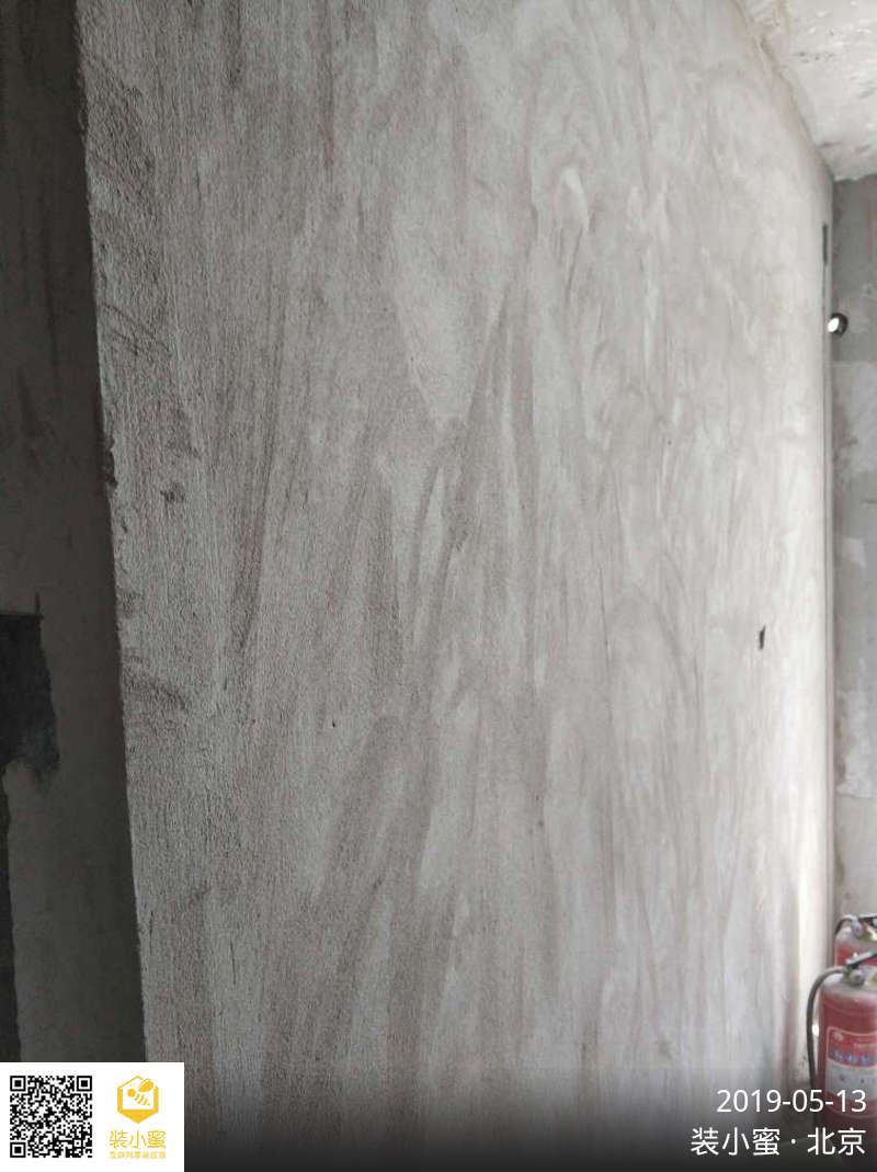

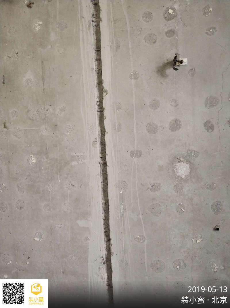

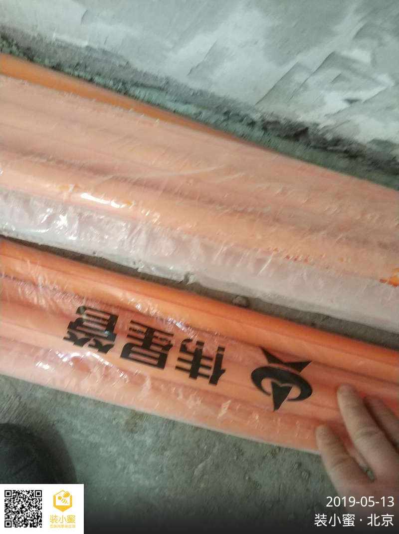

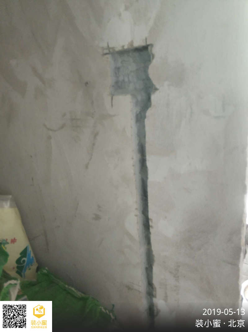

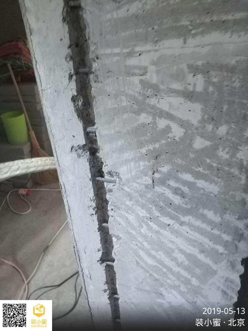

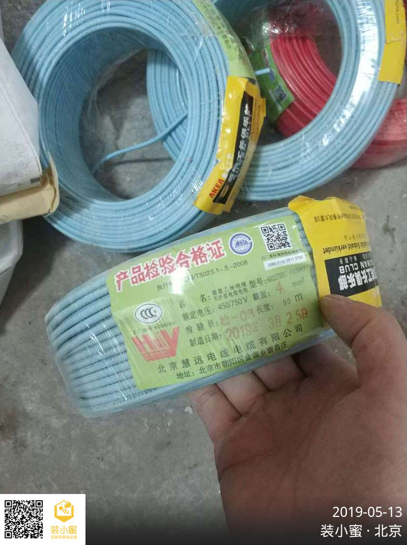

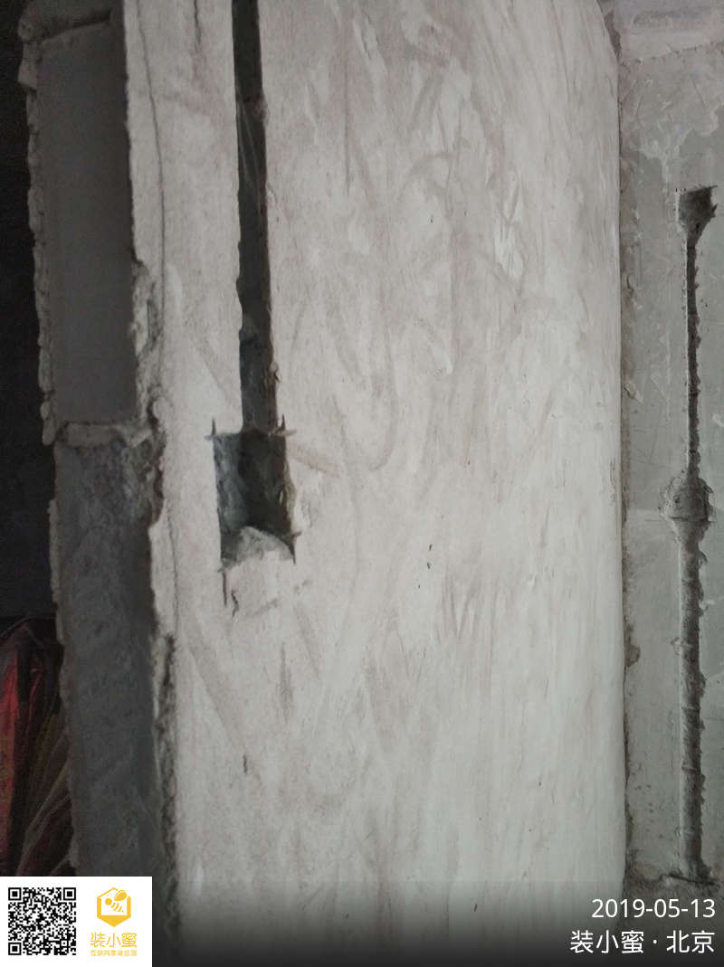

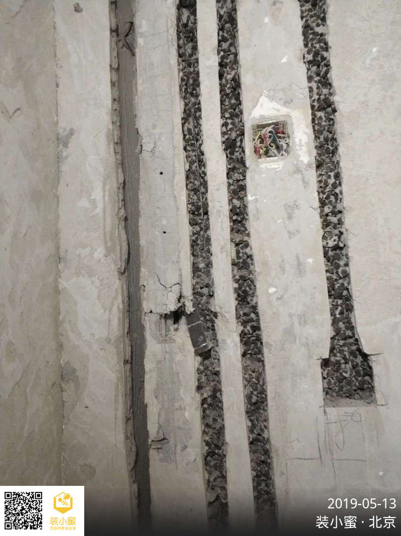

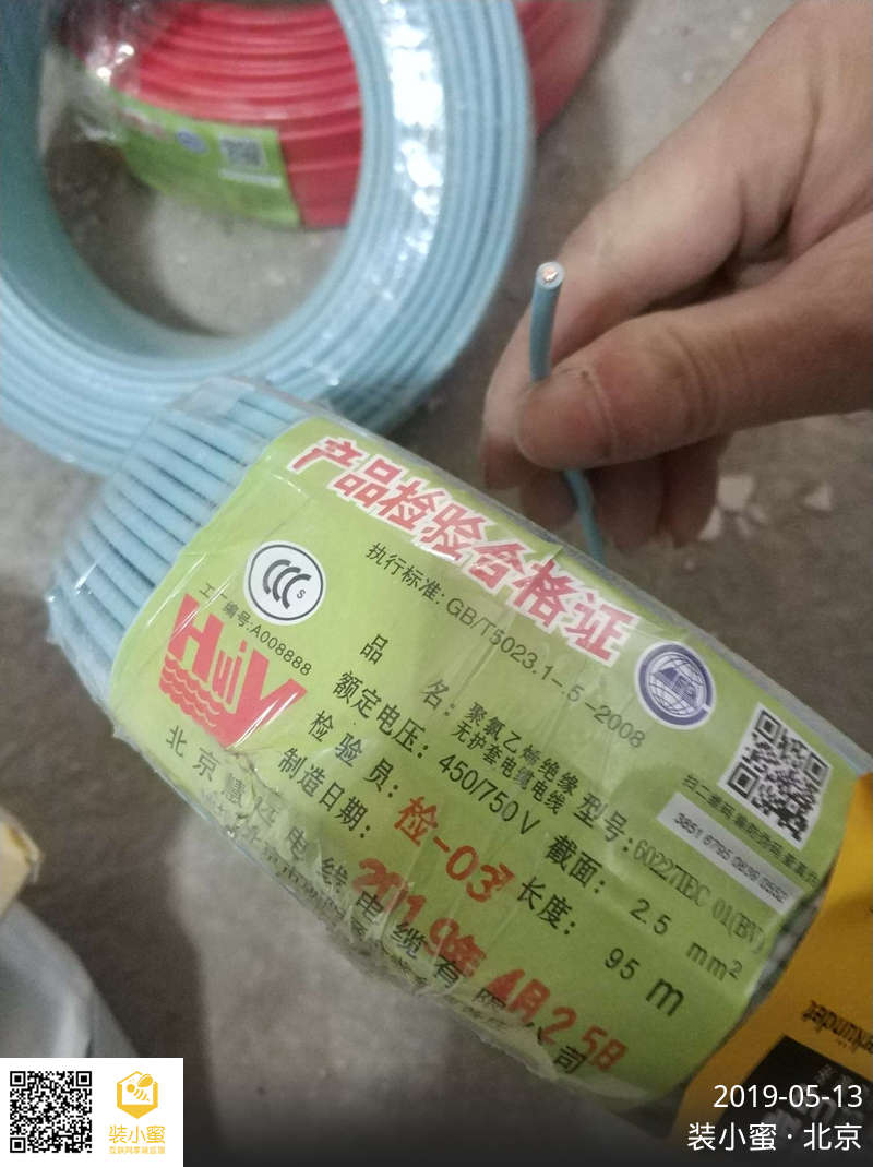

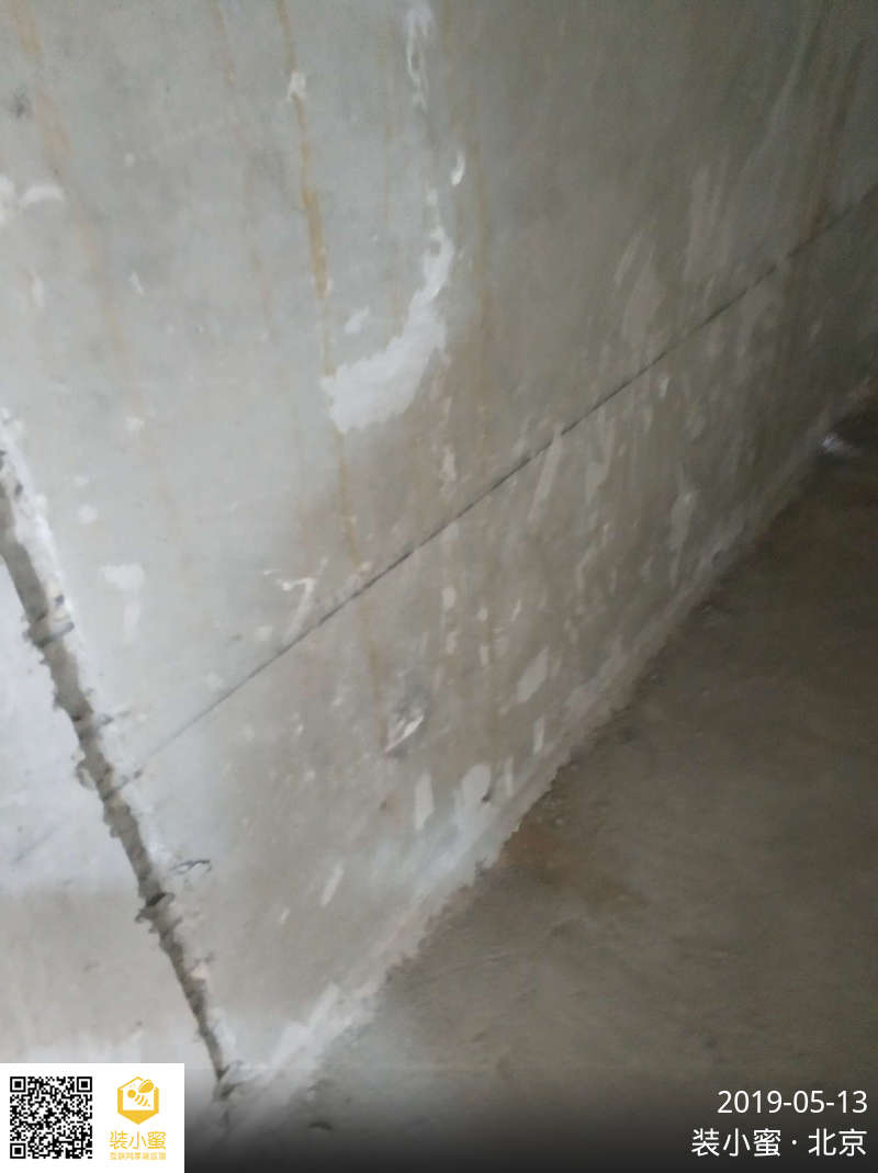

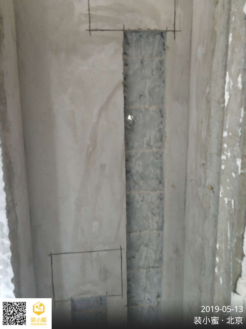

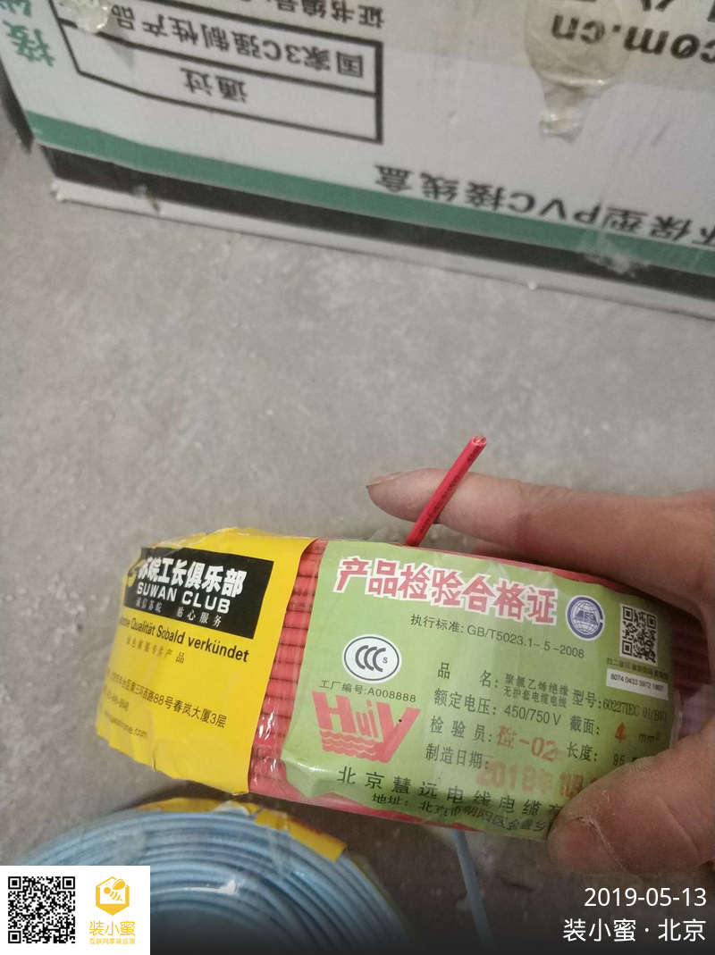

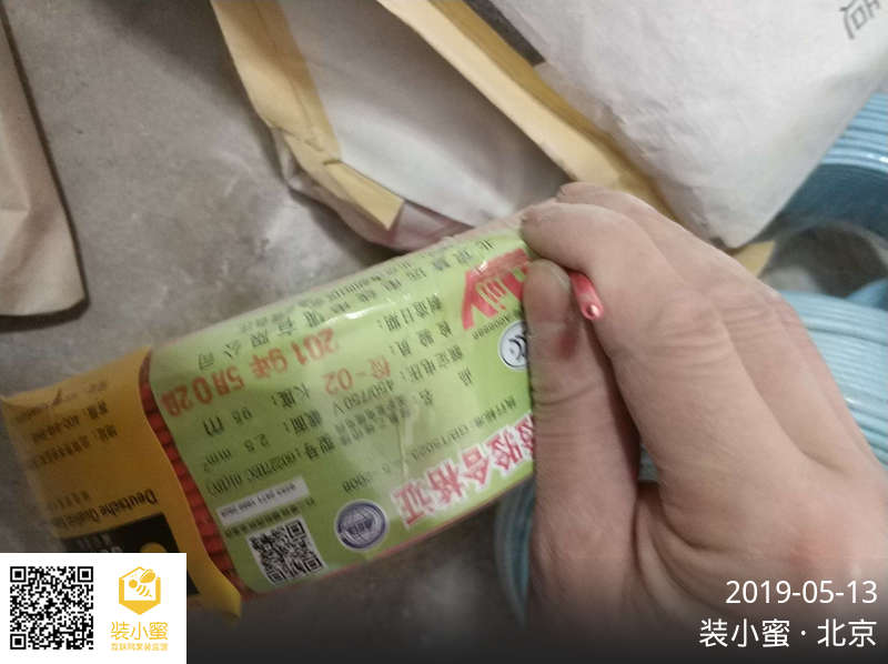

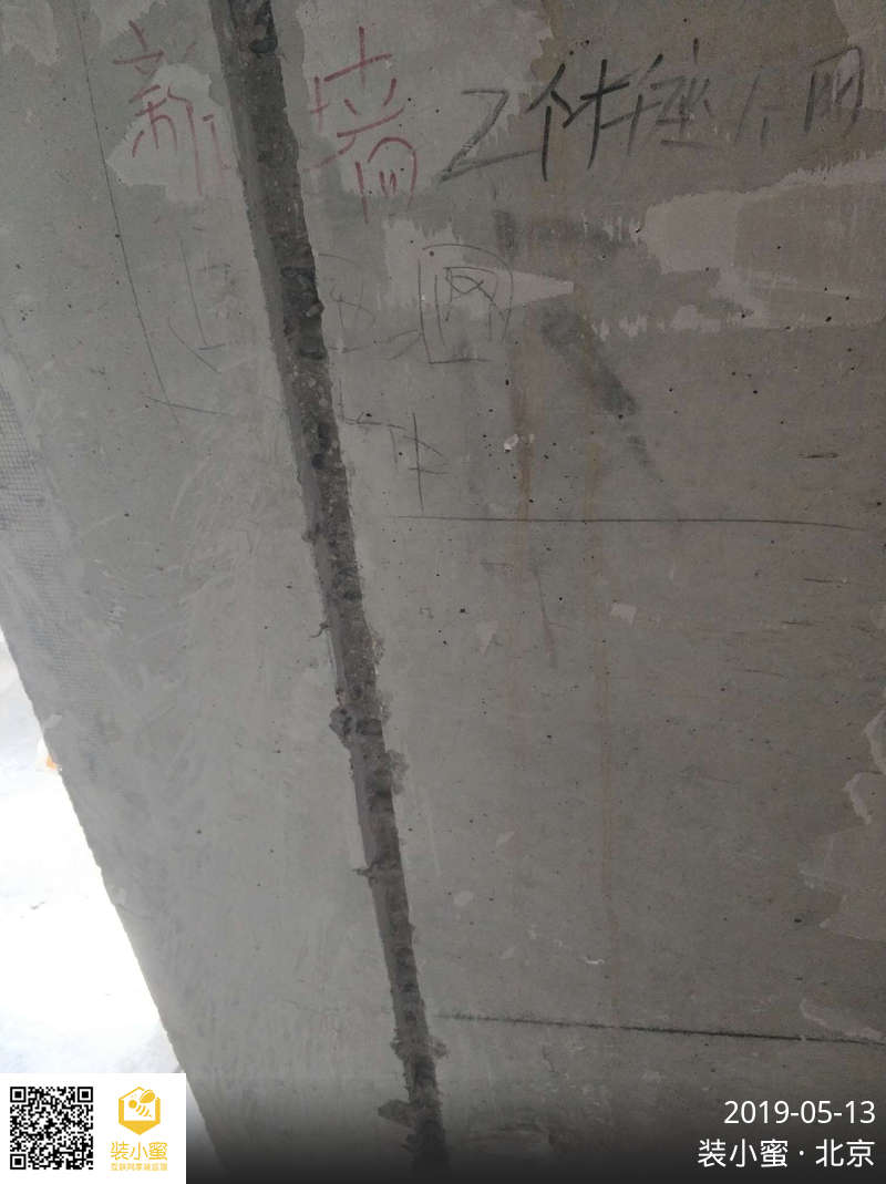

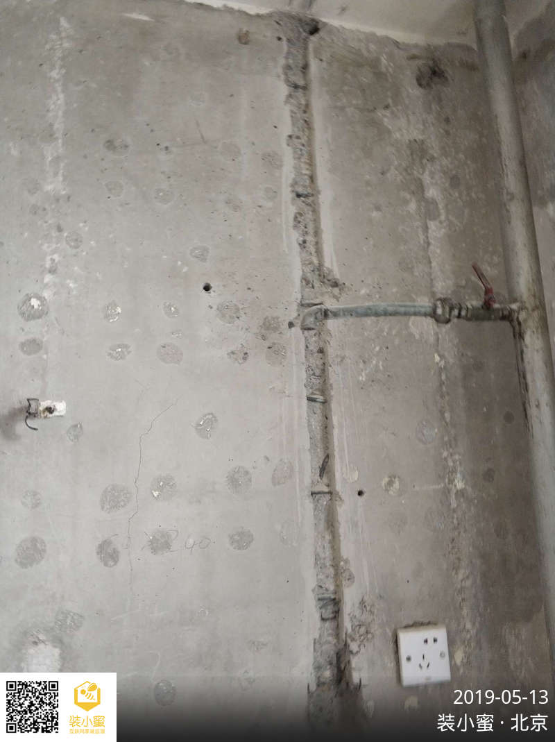

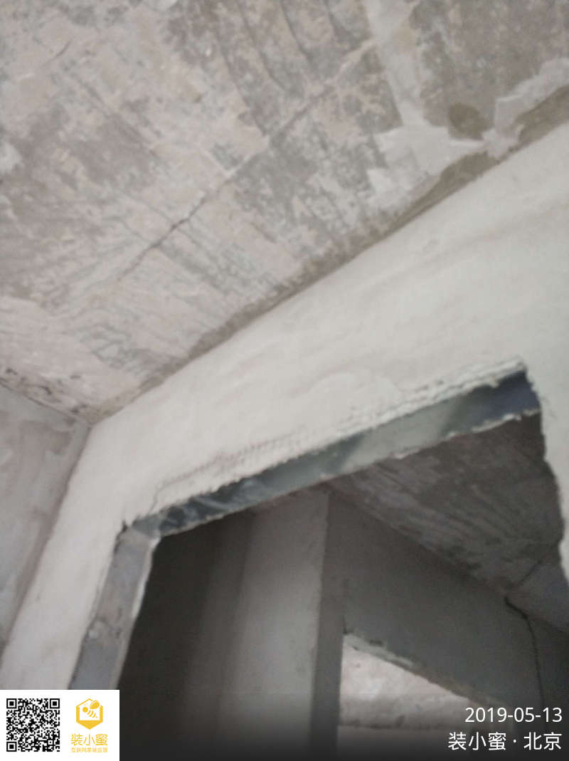

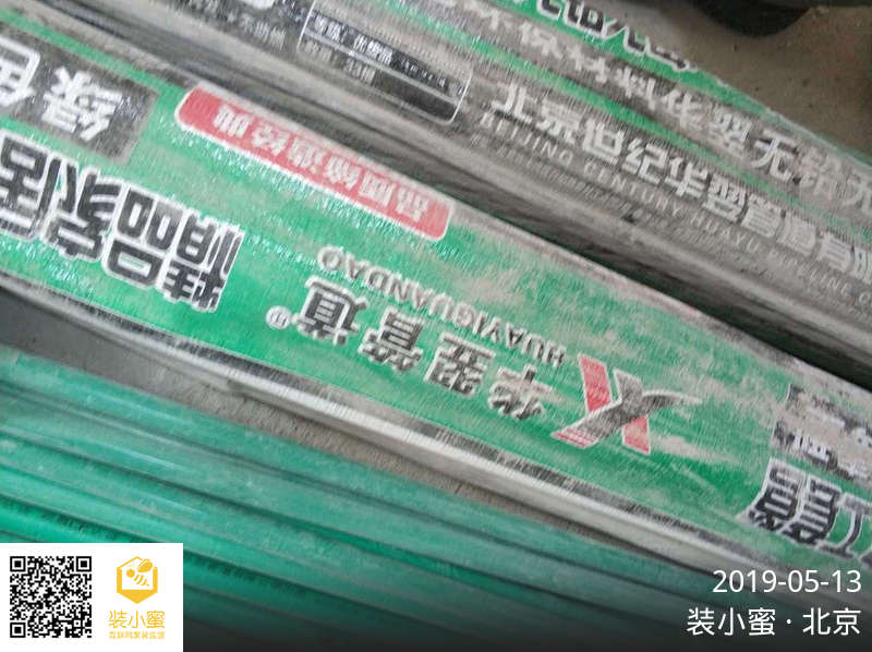

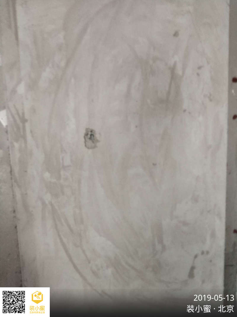

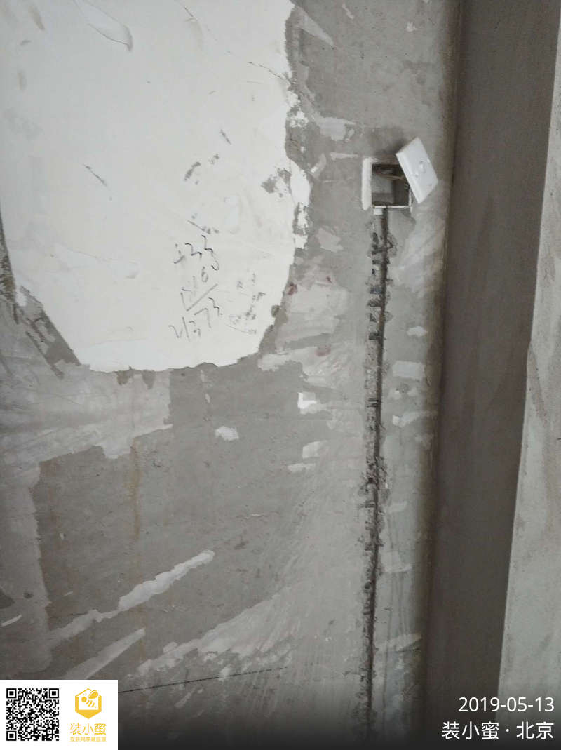

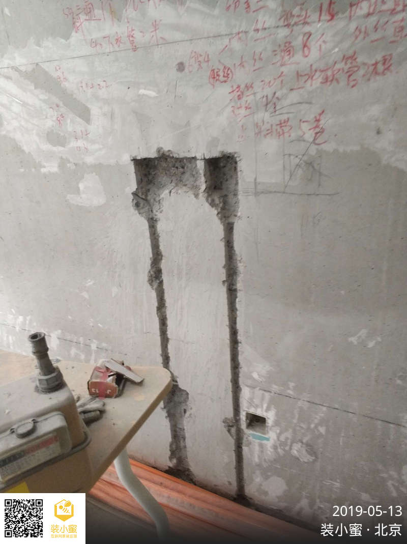

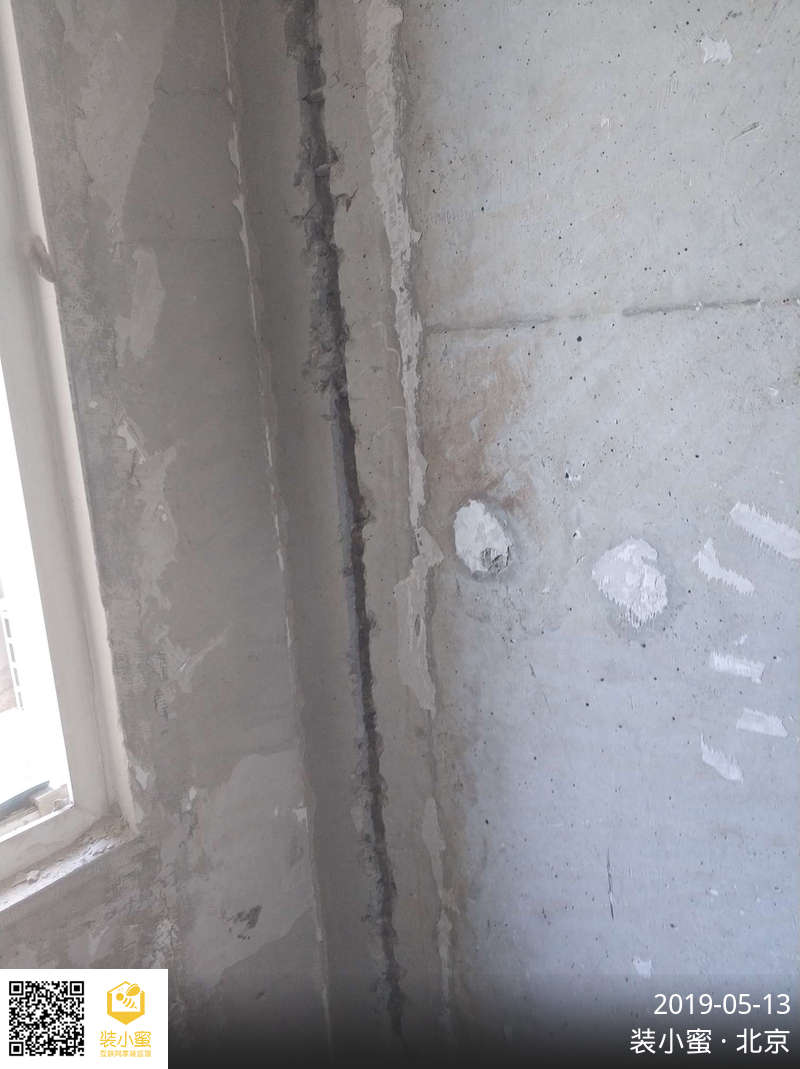

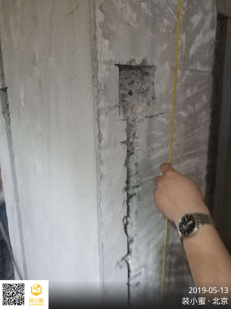

水电施工正在进行中,墙体线槽深度和宽度符合标准,线槽走向符合规划实施,新建墙体位置正确,抹灰层表面平整,过门洞已加过梁,已进场水电材料与约定相符:电源线是慧远品牌,导线直径符合家庭需求,线管是华奕品牌,水管是伟星品牌。
厨房洗菜盆处水管走向需要客户跟水电工人重新协商,马桶排水管与排水口衔接处需要用堵漏灵进行密封。
提醒客户通知水电工人:尽量不要破坏墙体钢筋,钢筋较多处可以穿软管布线。

符合标准:12项
水平标准线已弹,水平检测正确
开关高度及定位线已弹,高度检测正确
开槽平直,符合要求
开槽宽度与深度符合要求
新老墙结合处已加设钢丝网防裂
门窗洞口的过梁已设置
抹灰层表面牢固无明显开裂现象
电线
电线管
PPR水管
