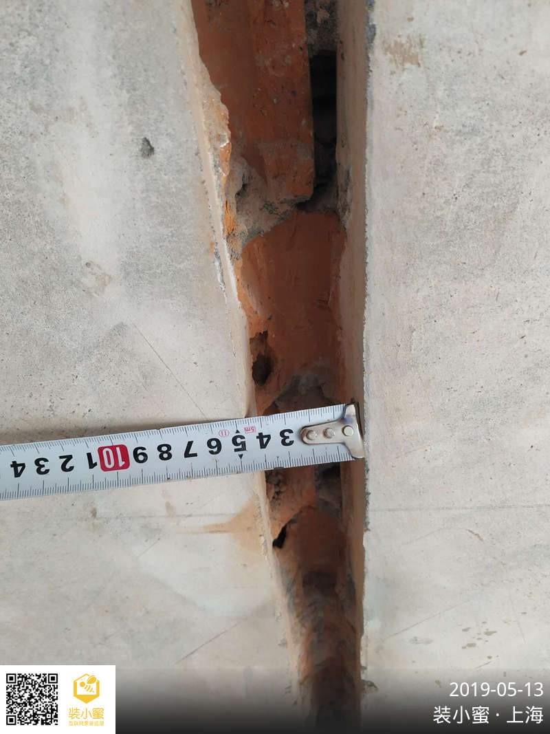

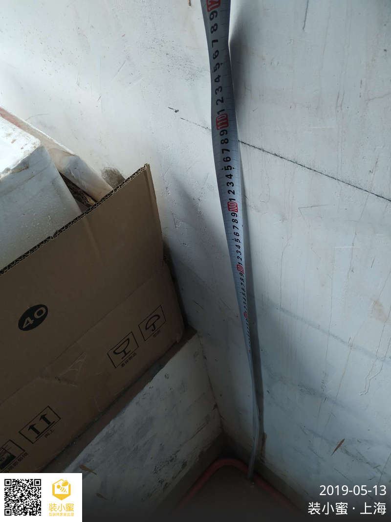

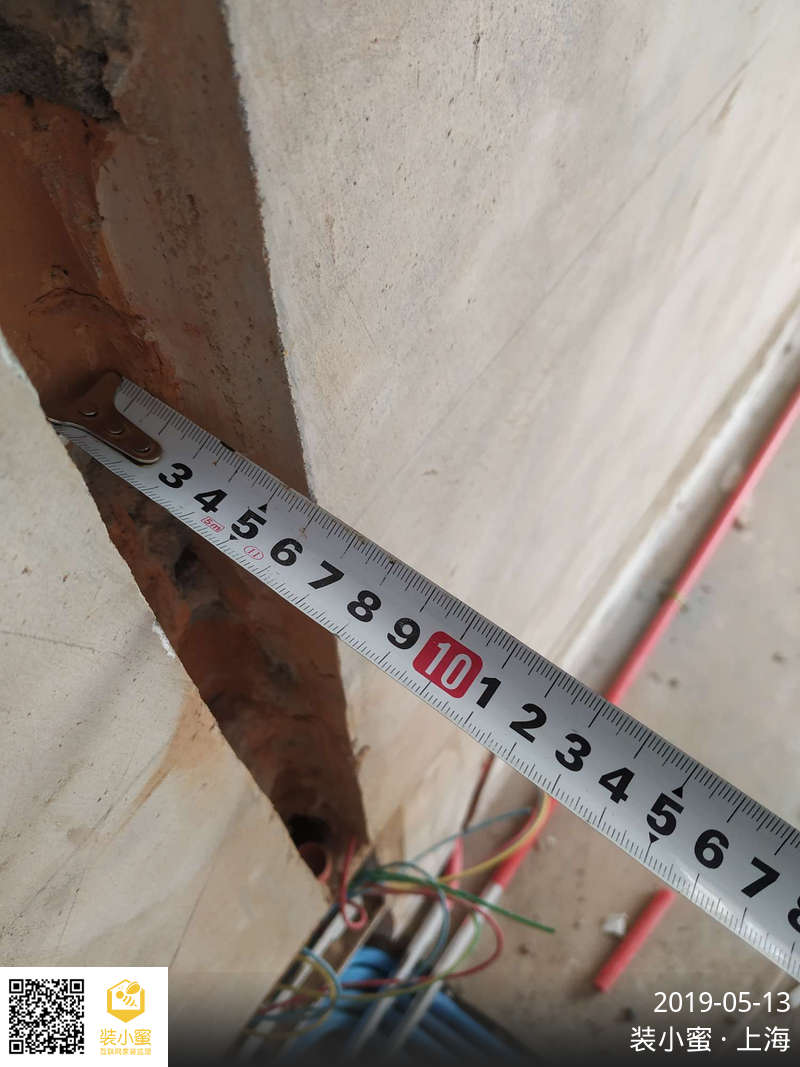

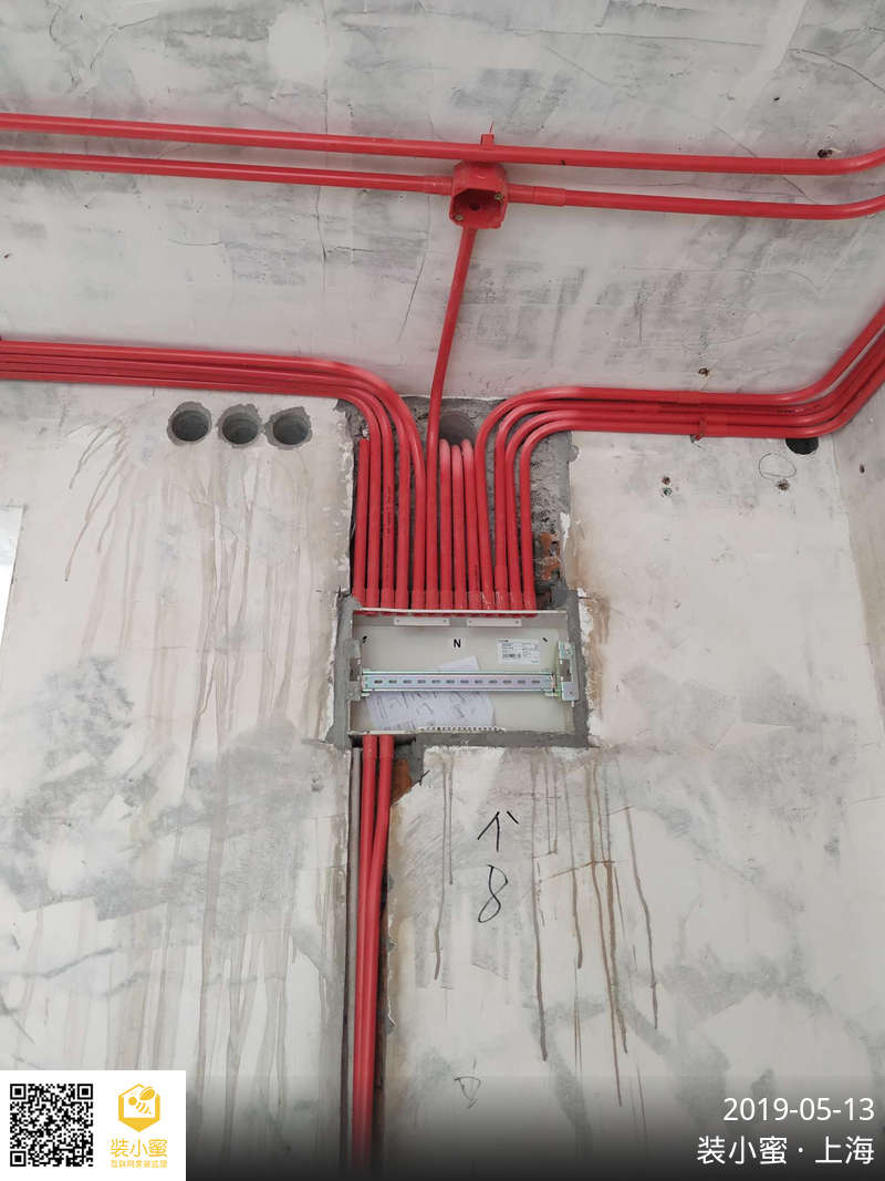

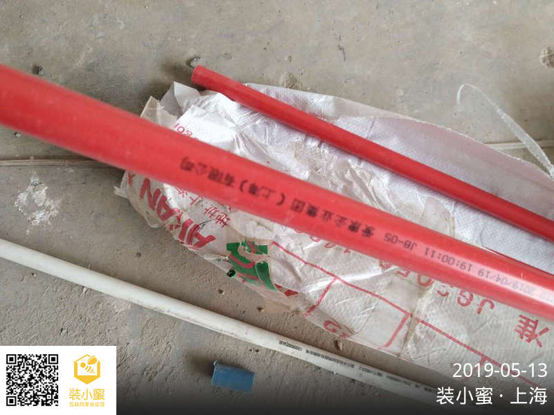

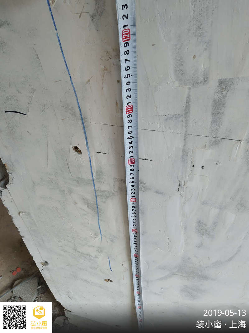

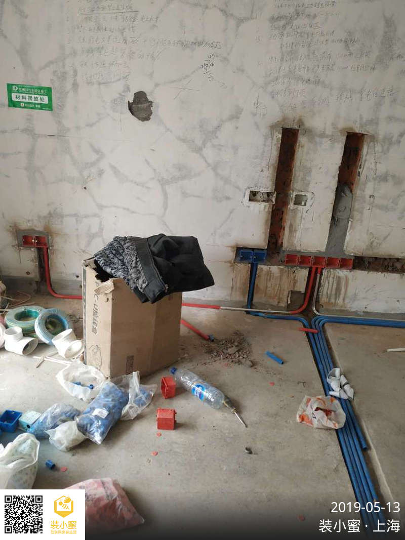

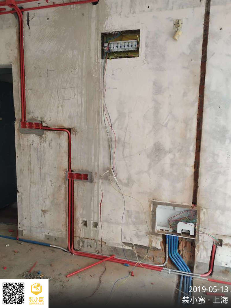

1.网线与合同不符,需要更换为合同上的安普6类网线。

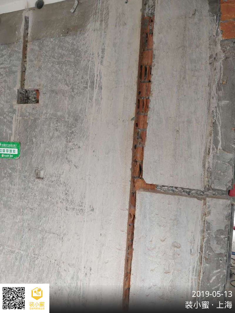

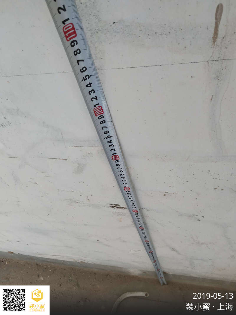

2.墙面横槽过长,需要控制
1、墙面禁止开超一米的横槽,线槽深度宽度要达到管径的1.5倍。

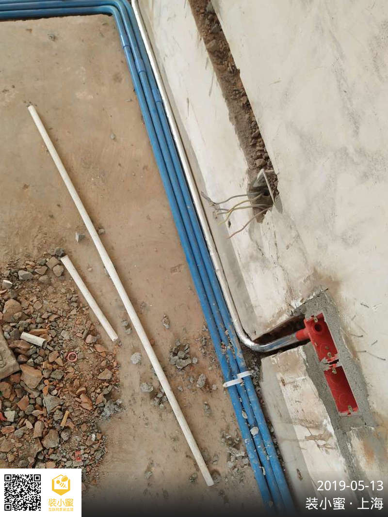

2、厨房卫生间地面禁止走管路,排水管开槽不宜过深。
3、下水管多管连接的要用斜三通放好坡度。
4、给水管打压8公斤无渗漏为合格
5、穿线禁止超过管经的40%。

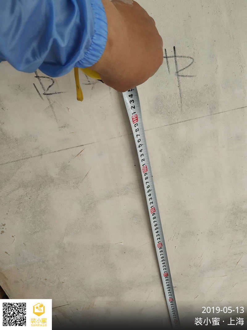

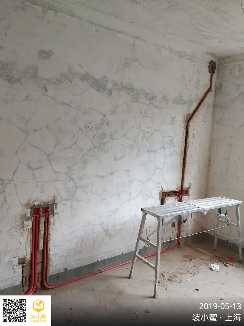

6、开关插座标高要一致, 常规标高为1.3米0.3米。
7.强弱电要分开,有交差位做屏蔽,从顶上走的水电线管应做到电上水下
8.新砌墙与老墙要拉钢筋,或者砖咬缝,转角粉刷时拉钢丝网,湿区要加15厘米高止水梁,斜砖到顶,门过梁不能用木制品
9.梁上打孔应在梁底向上70mm,避开主筋,禁止连续开孔
10.中央空调内机固定应采用双螺母,排水管必须设置坡度,无提升泵内机的各排水口应设置透气管。内机排水管应独立排放,不得接入地漏
——来自装小蜜监理 张明

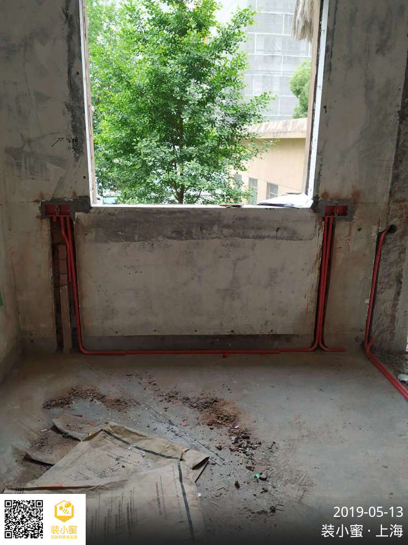

开设墙面横槽,符合技术交底要求
弱电线品牌符合预算或材料清单
符合标准:9项

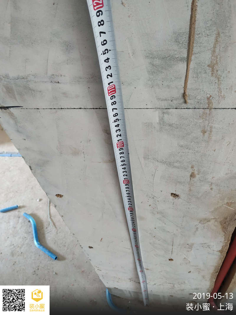

水平标准线已弹,水平检测正确
开槽宽度与深度符合要求
开槽平直,符合要求
灯头盒固定牢固,安装符合要求

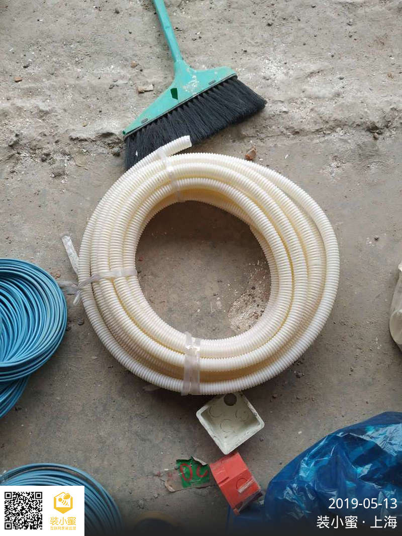

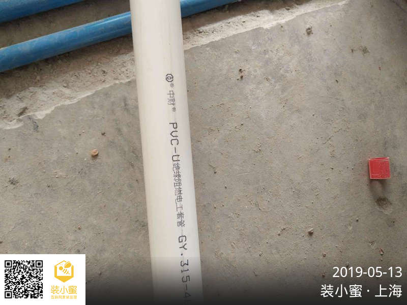

线管(软管)线盒阻燃性能符合要求
