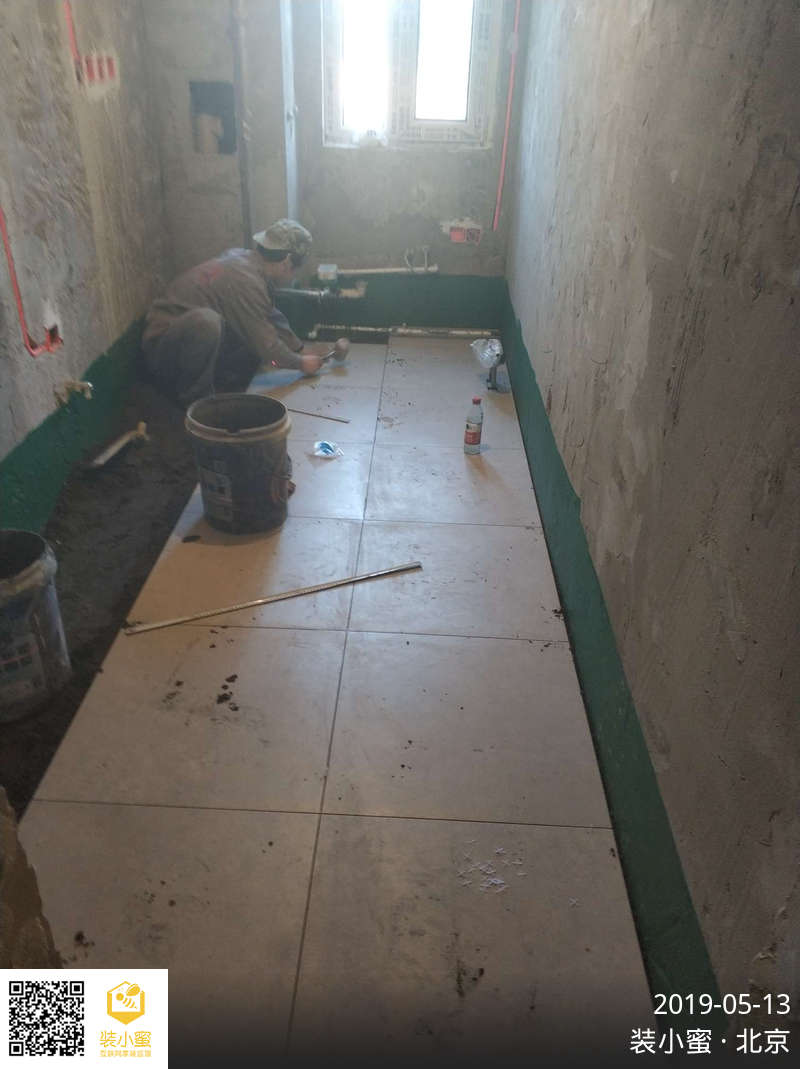

现场施工进度正常,瓦工在厨房做地砖铺贴工艺施工。

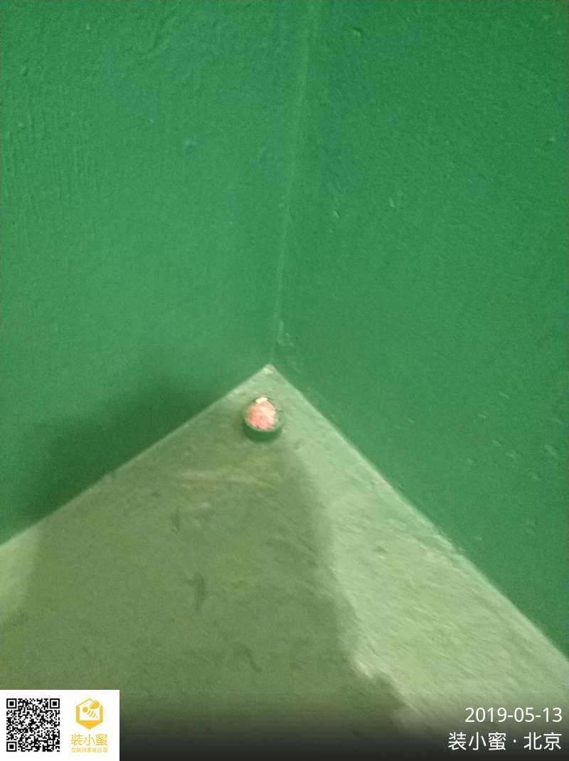

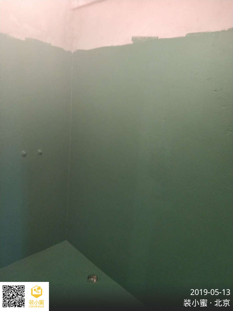

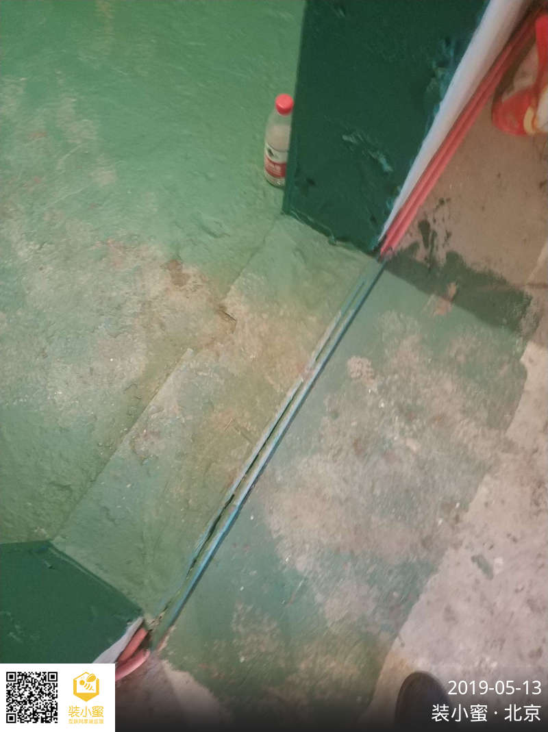

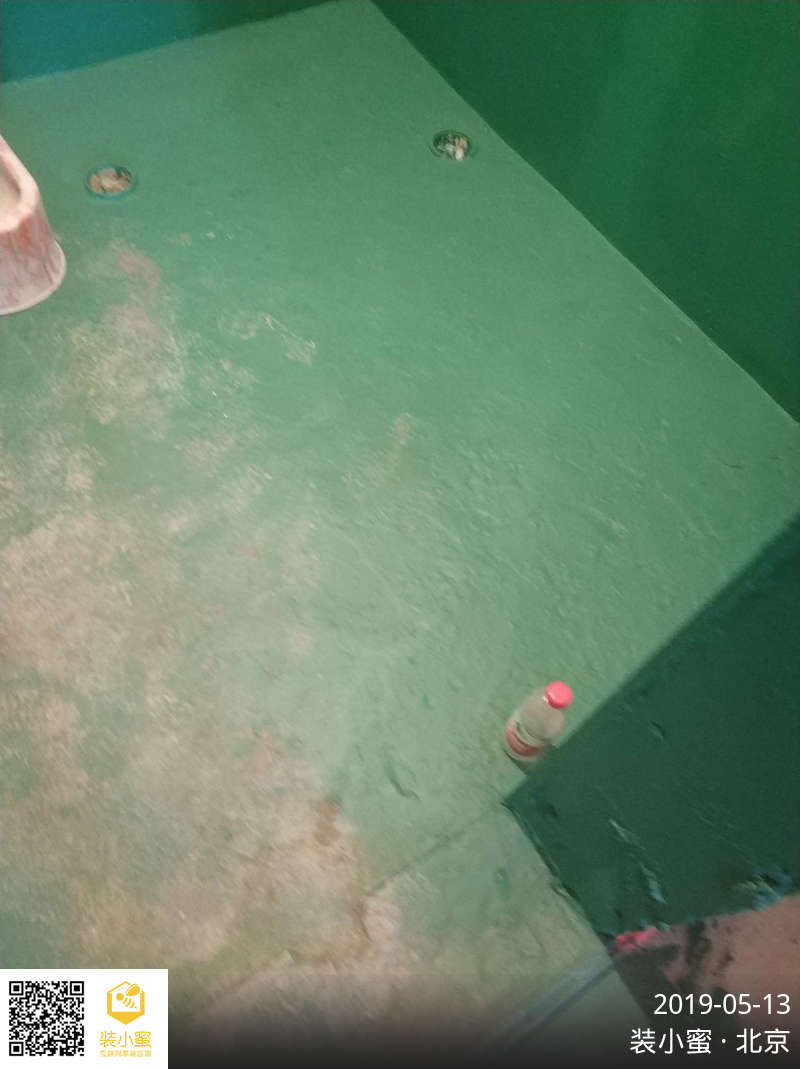

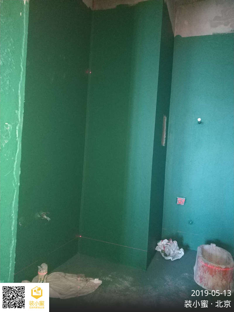

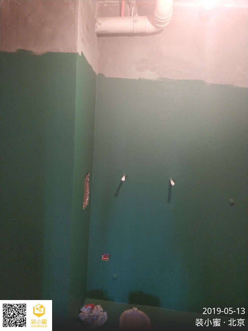

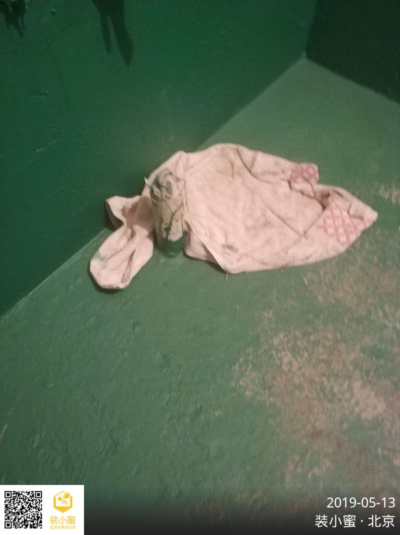

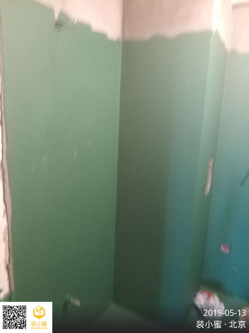

卫生间防水涂刷完成经检查符合要求。
建议客户与施工沟通卫生间防水等干透后在做闭水试验48小时后上门检查。

墙面干区防水层施工区域符合要求

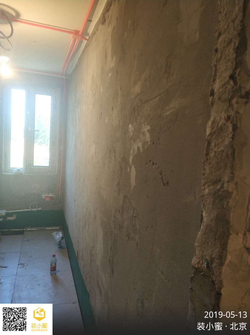

墙面基层表面基本平整
地面防水层涂膜质量符合要求
管根部位加强防水

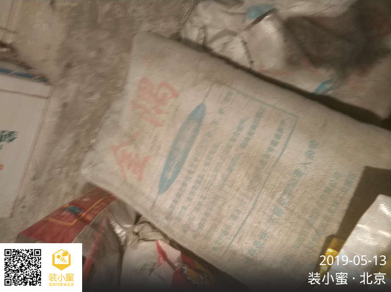

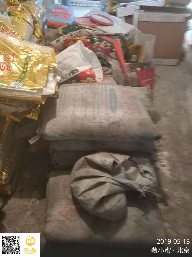

水泥

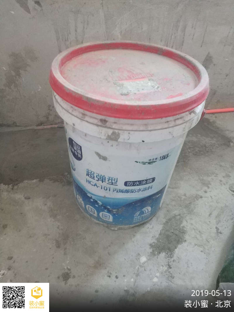

防水涂料
沙子

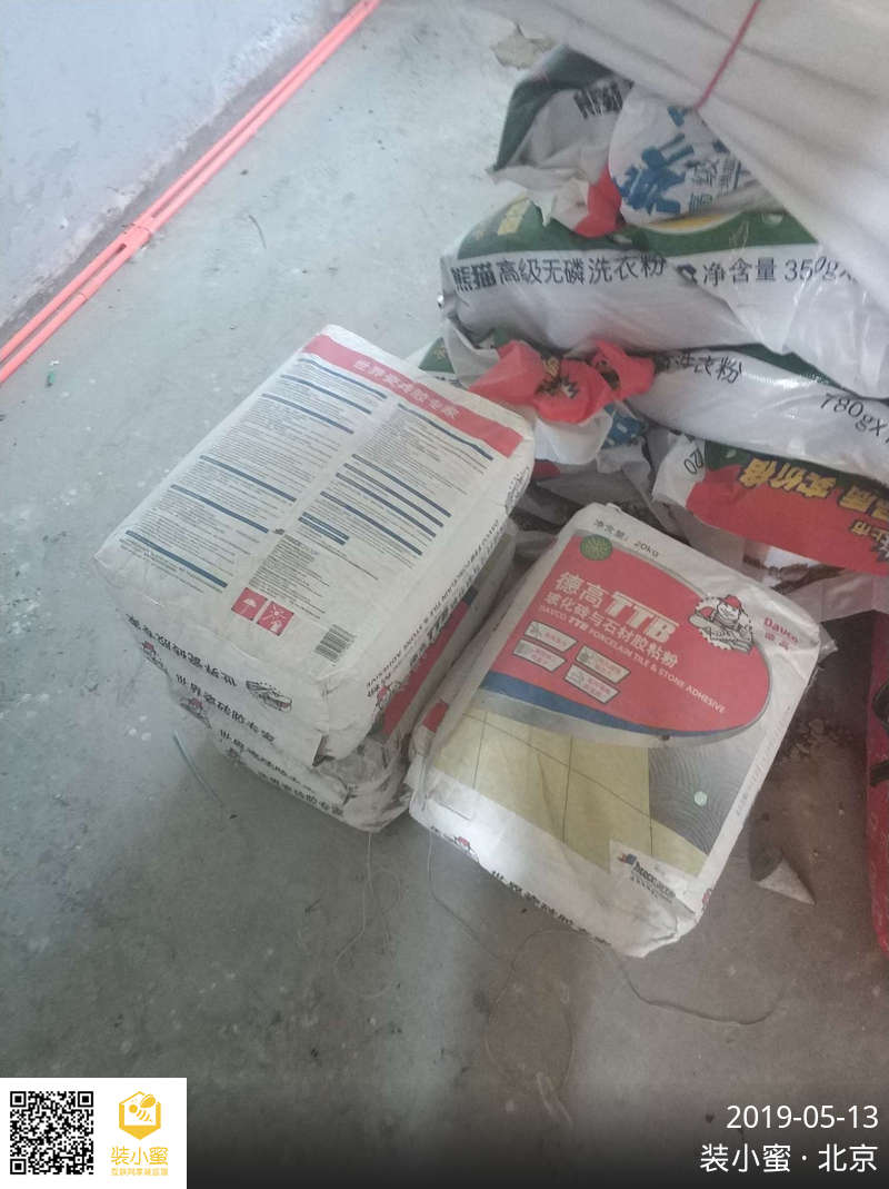

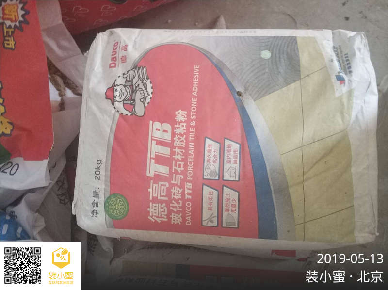

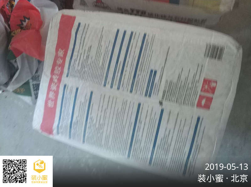

瓷砖粘结剂
