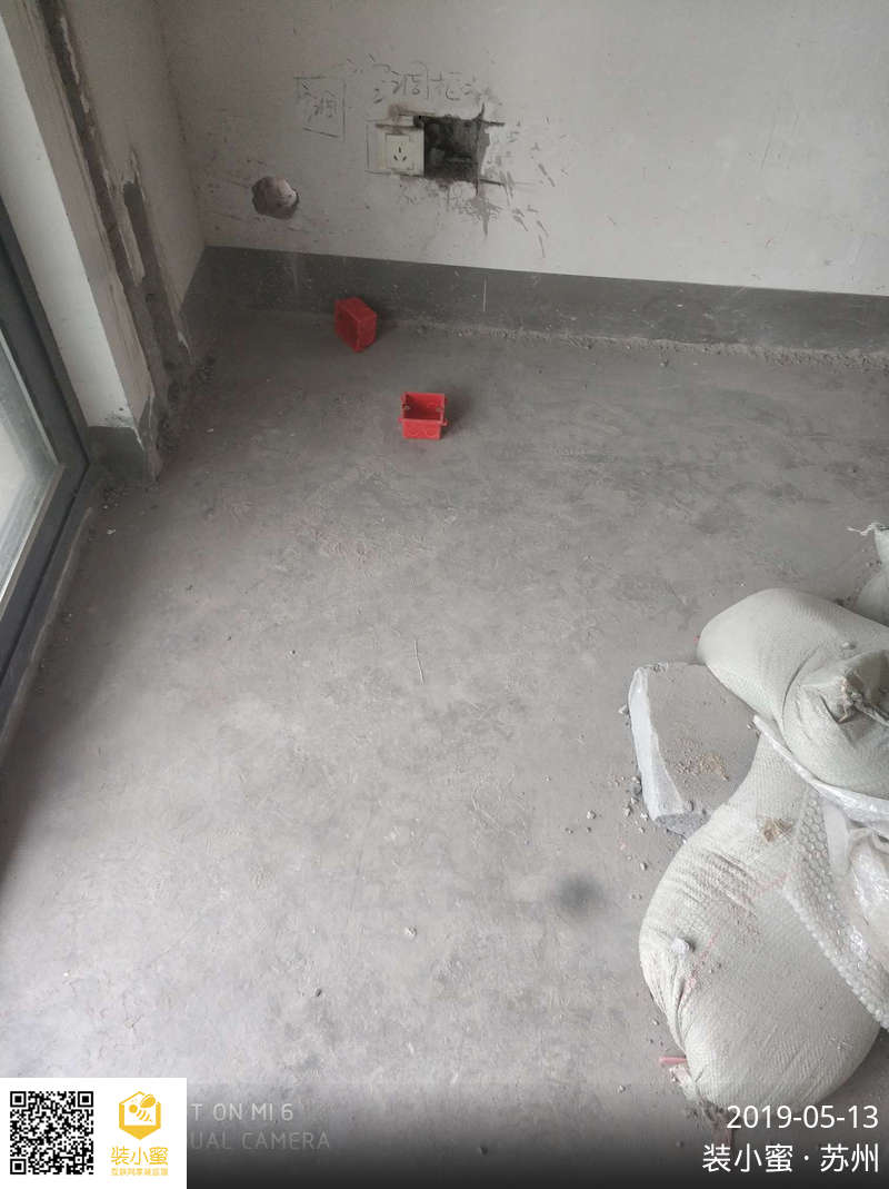

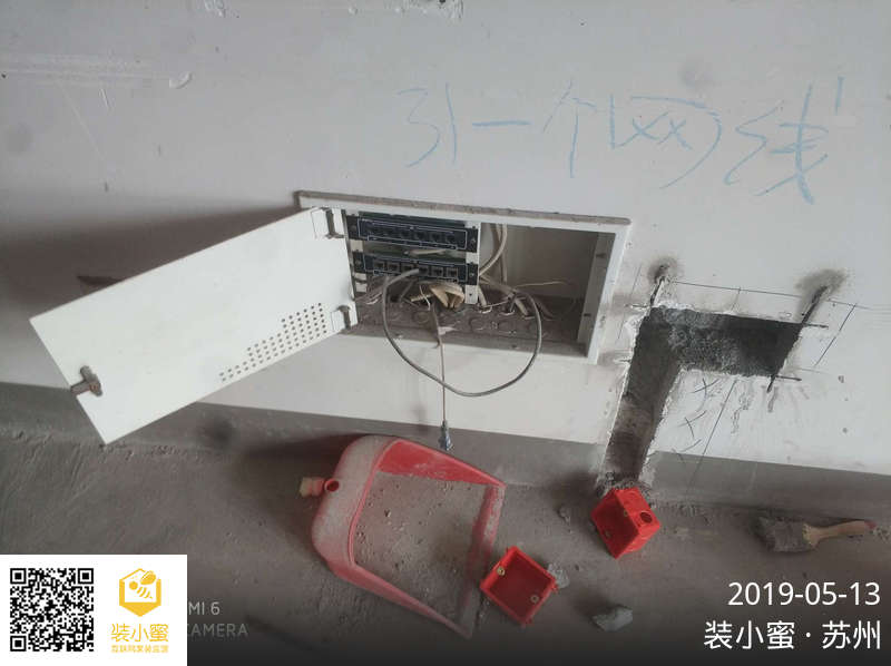

其他在场人员、水电工等。拆旧已完成。墙、进户门等已做保护;常规开关、插座分别距完成面约130、30公分。

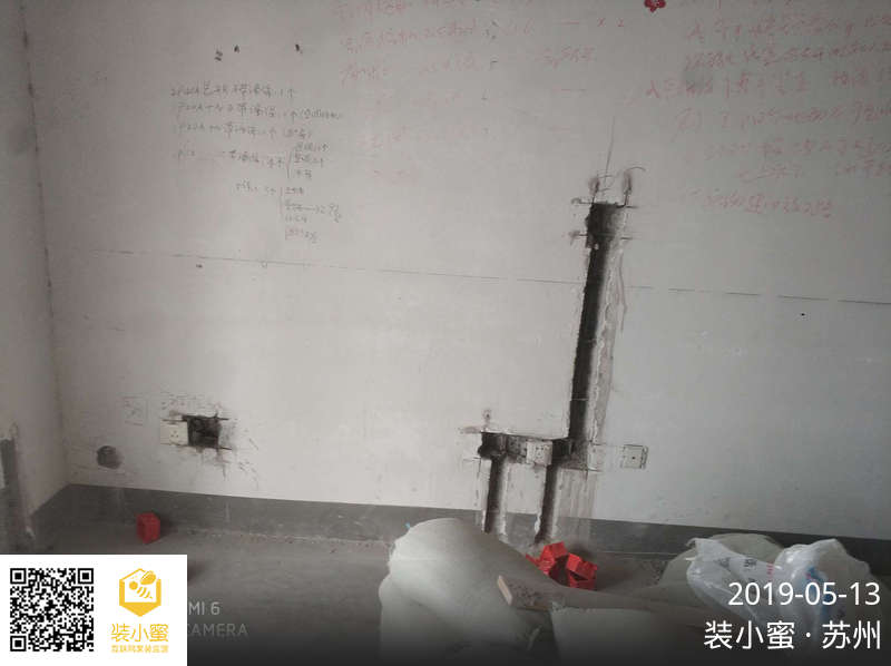

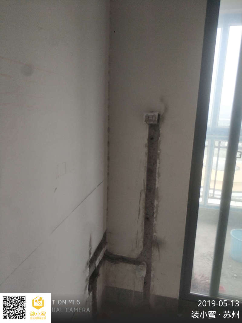

1、厨卫及阳台地面不建议走给水管或线管;

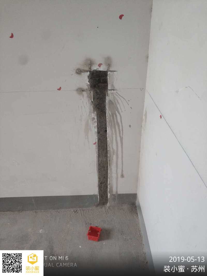

2冷热水管分槽走管。墙上横槽长度不建议超过1米;

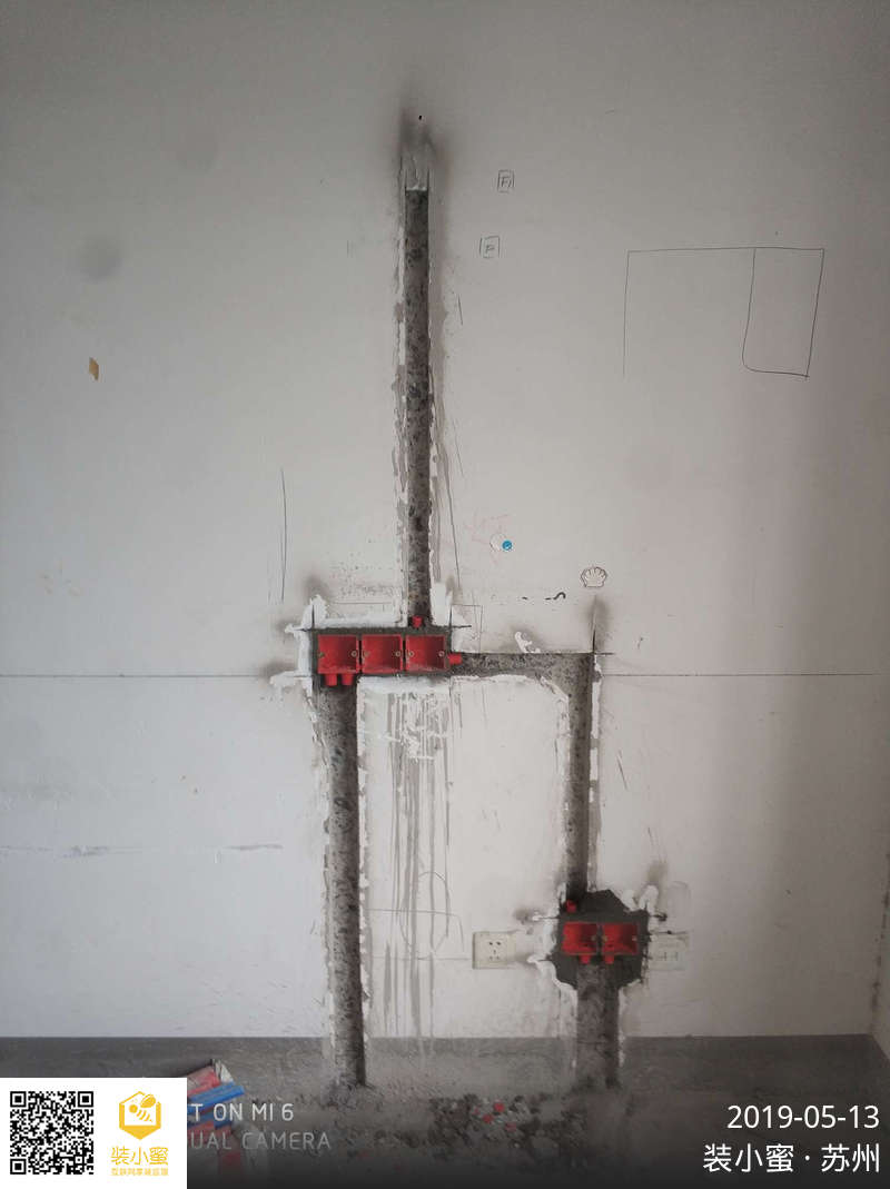

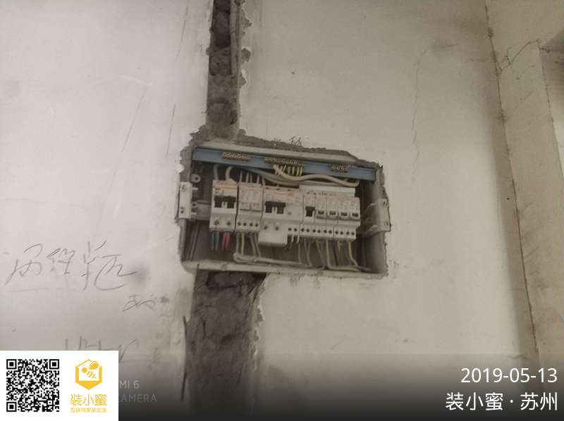

3、强电箱开关需与线径匹配,可参考监理推荐;

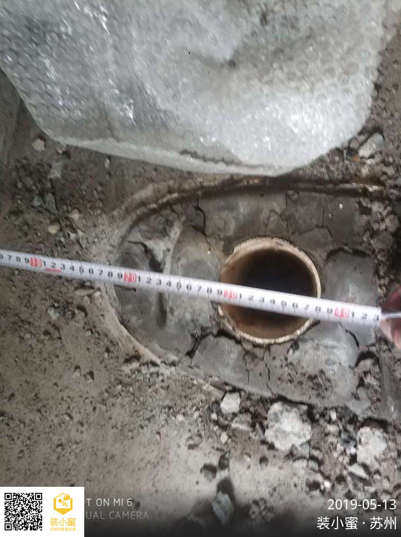

4、新建排水管/排污管地面开槽需刷防水;

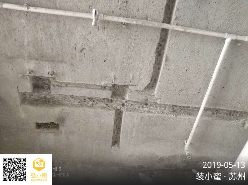

6、水管试压压力8公斤左右,保持半小时下降约0.5公斤则试压通过;
7、梁上开孔需避开梁底7公分左右区域。
水管,线管固定间距需安标准固定,
等电位线需接到淋浴房龙头和吊顶内

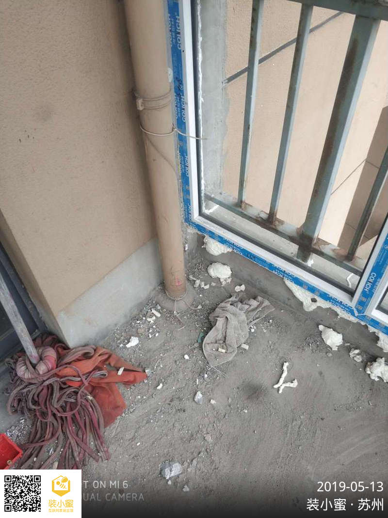

阳台洗衣机排水建议接到主管道上,

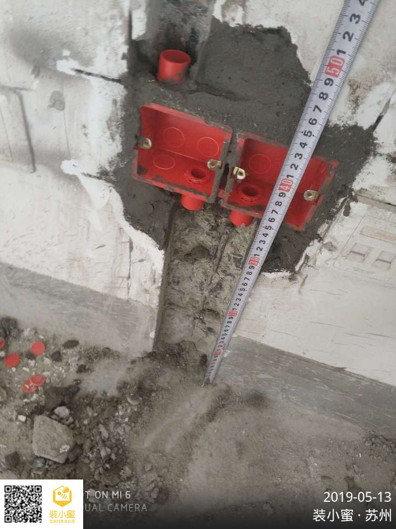

固定开关插座盒需同一平面不能误差2mm,同一房间同一高度不能误差5mm

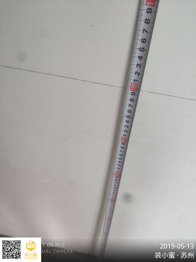

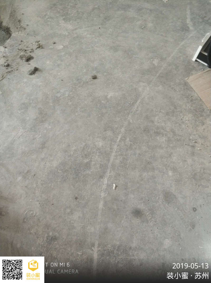

地面完成面线已弹,地面材料已明确
符合标准:18项
水平标准线已弹,水平检测正确
插座高度及定位线已弹,高度检测正确
开关高度及定位线已弹,高度检测正确
水电管线的走向设计合理,可以实施
给水点位置与水管安装方案确定,可以实施
排水点位置及施工方案确定,可以实施

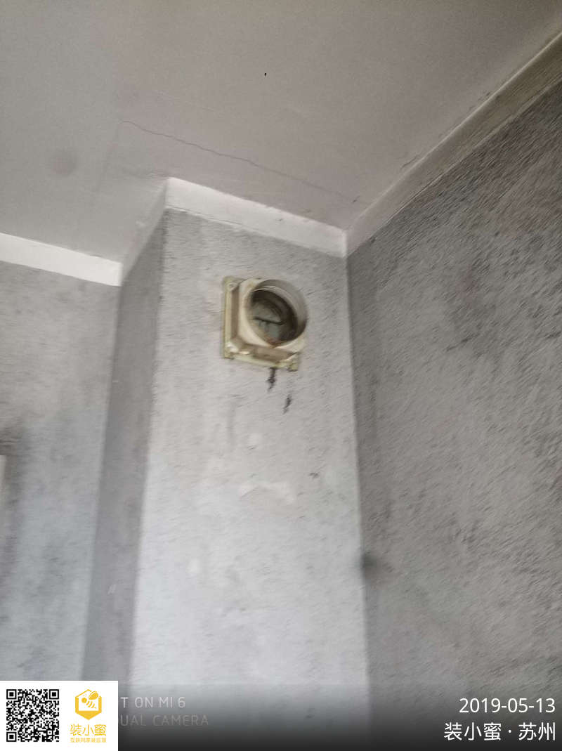

油烟机排烟管的位置已明确,可以实施
燃气热水器及排烟管位置已明确,可以实施
座便器安装位置及坑距已明确,可以实施
洗衣机排水管连接要求已明确,可以实施
地面布管符合面层材质的相应要求
开槽平直,符合要求
开槽宽度与深度符合要求
开设墙面横槽,符合技术交底要求
