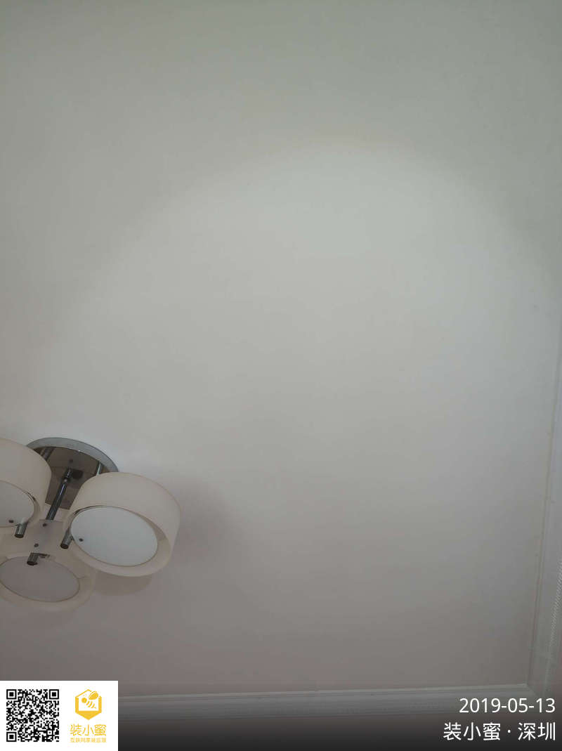

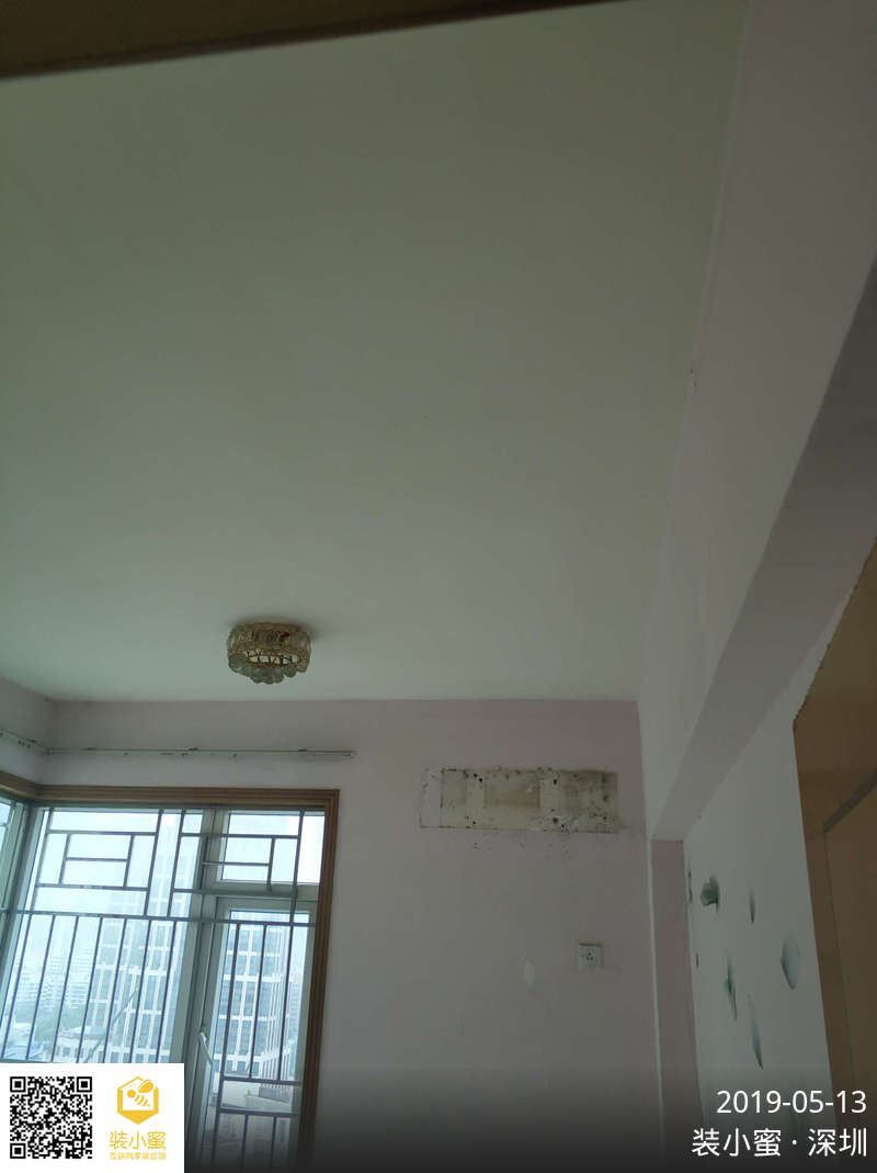

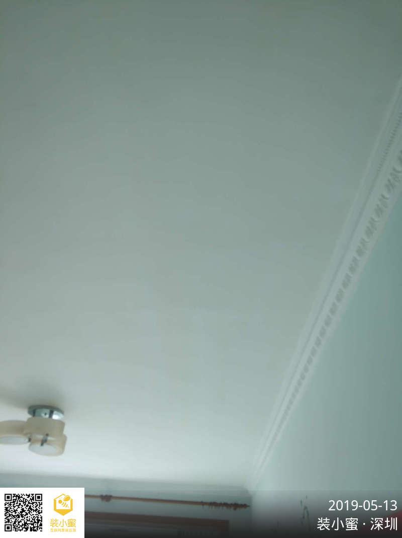

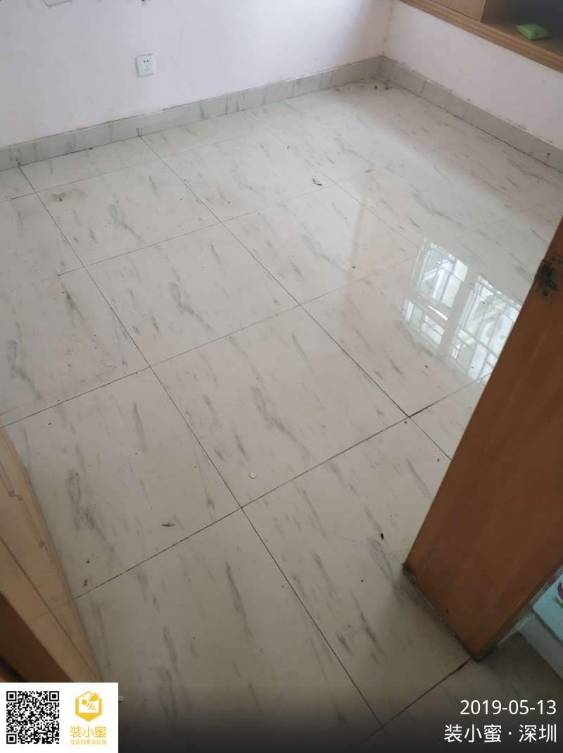

①经空鼓锤检查 原房墙面有多处空鼓现象,需铲除空鼓处砂浆层 重新填充修补。

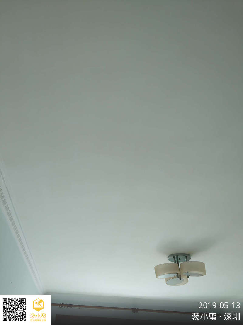

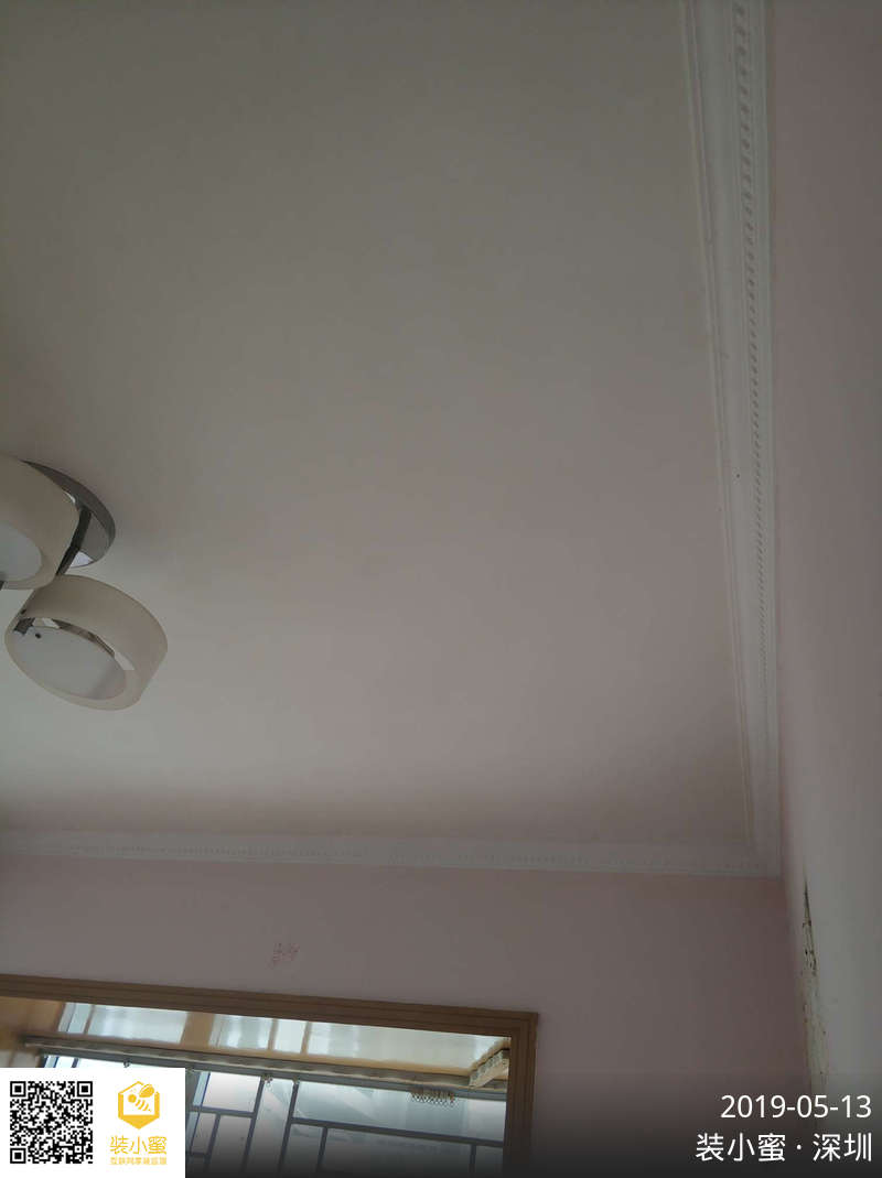

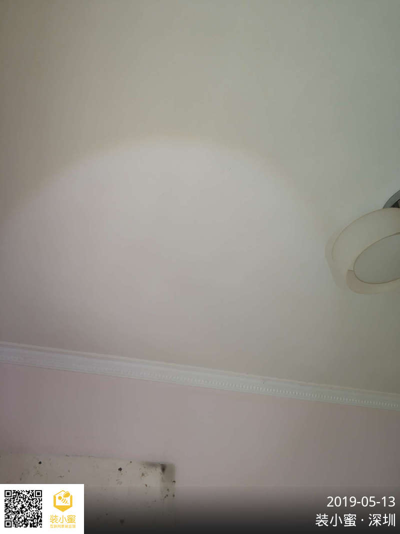

②经检查全房墙面 有多处开裂现象 且开裂较明显,需确认是腻子层或者砂浆层开裂 再铲除后挂网填充修补。

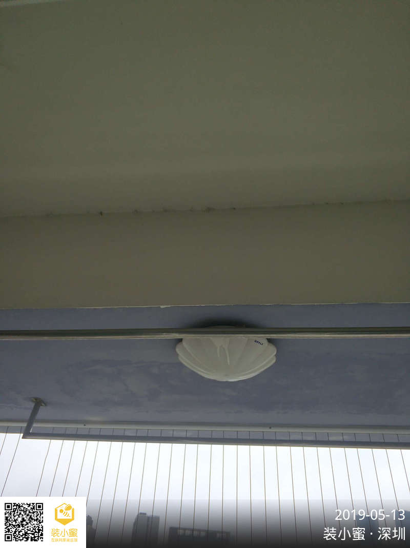

③主卧墙面墙角处有处外墙渗漏,需找物业沟通解决处理。

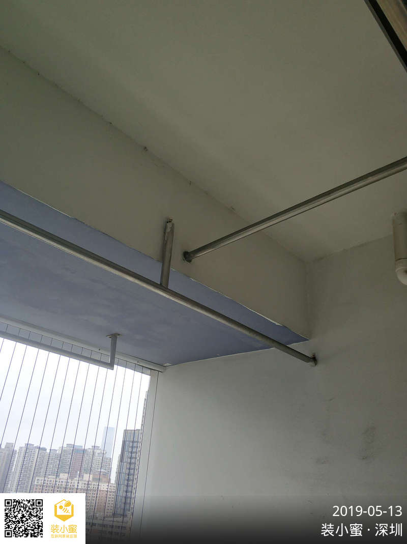

④阳台处主排水管有腐烂渗漏迹象 需进行更换处理。

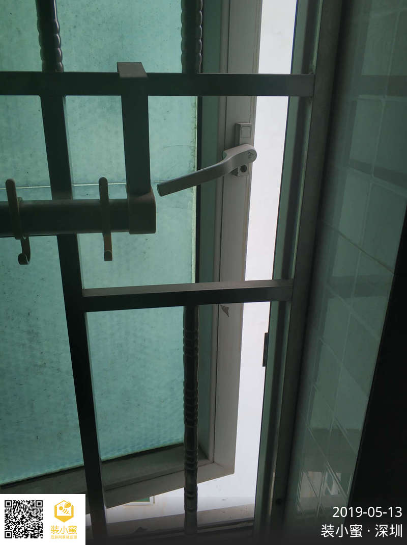

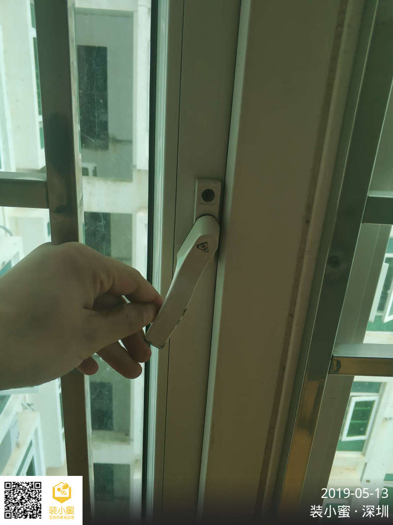

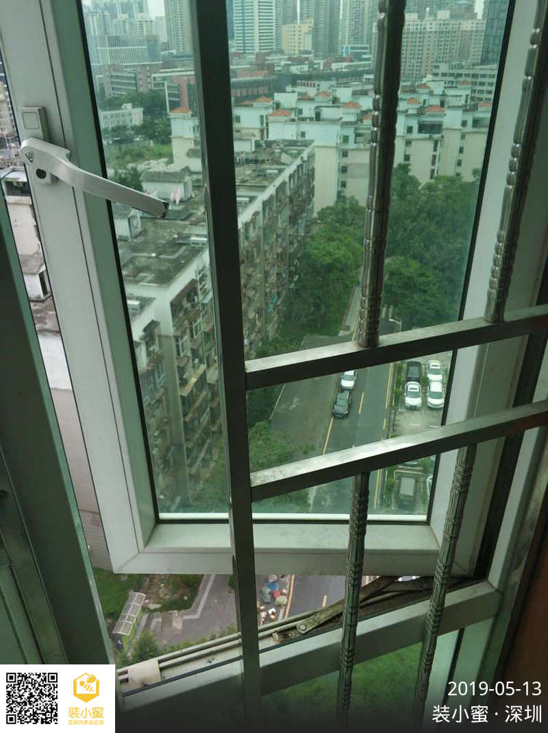

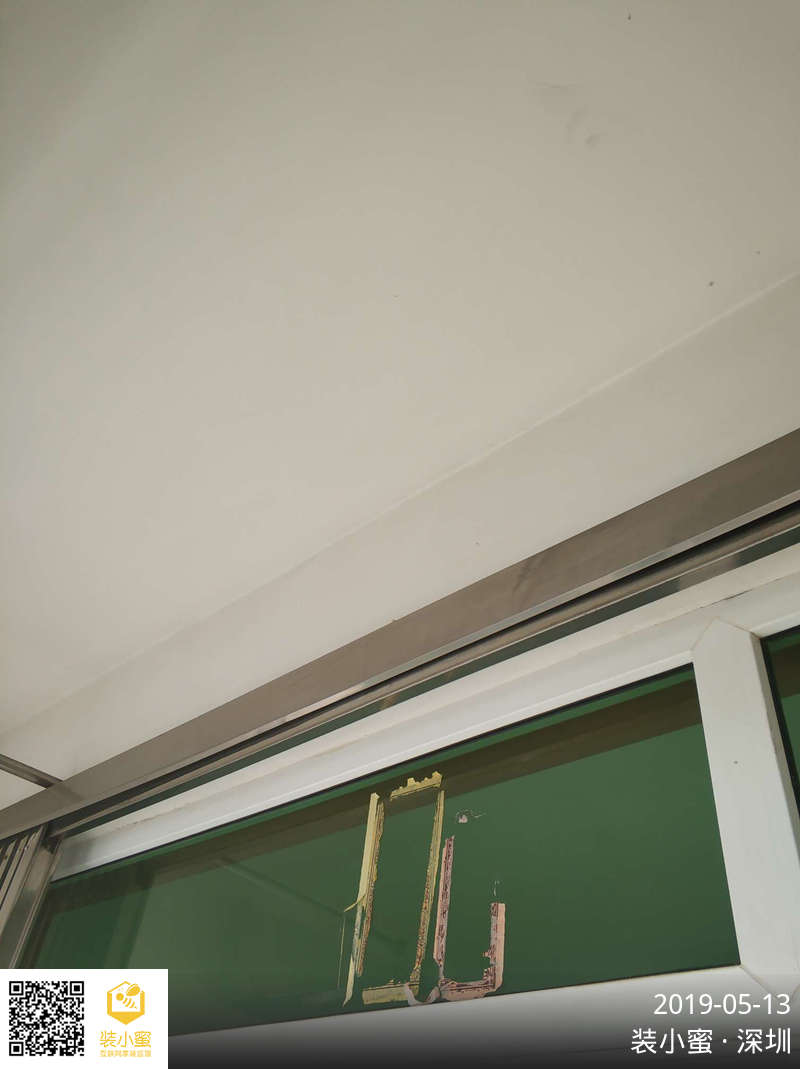

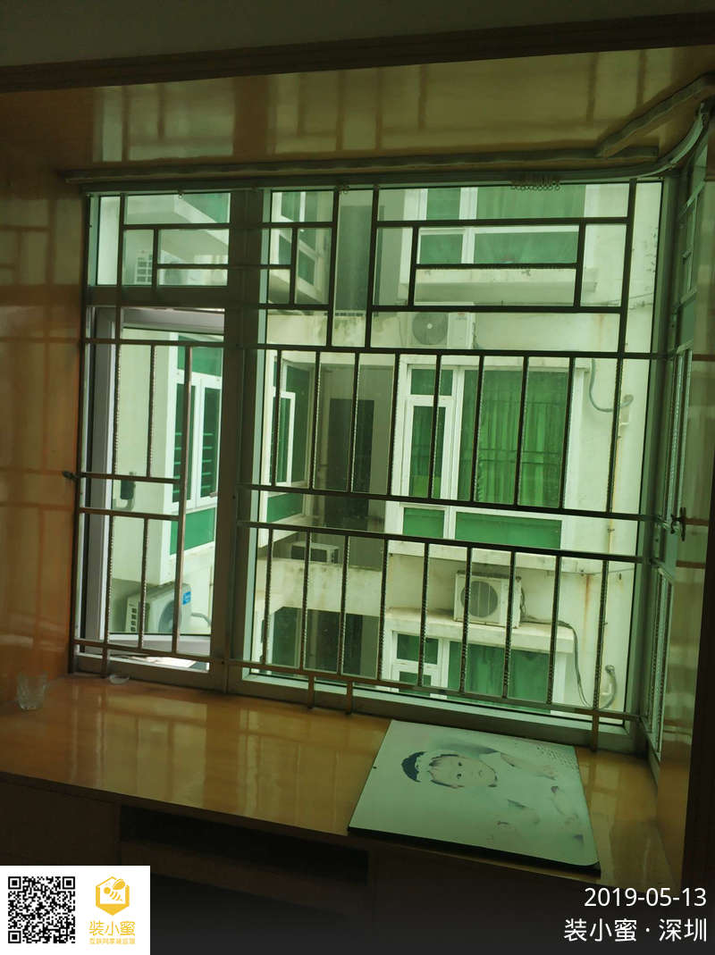

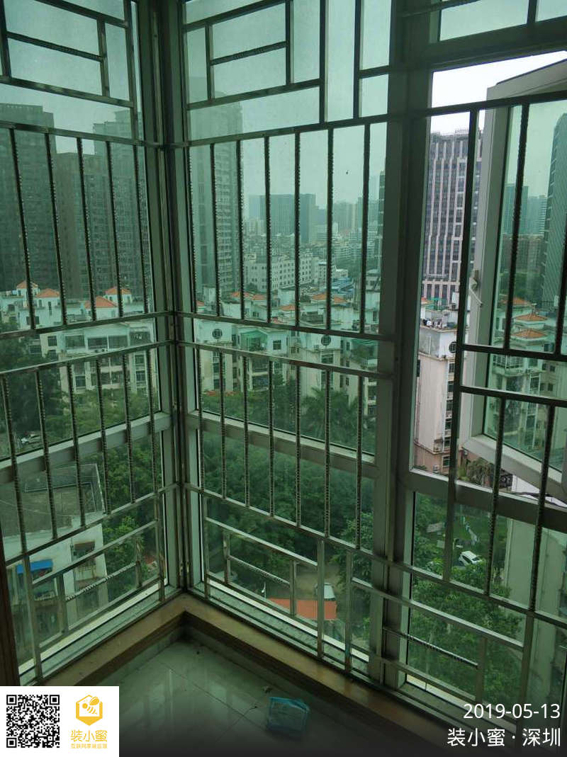

⑤原房窗户多处开关操作不正常 把手过紧,后续需确认维修或更换,

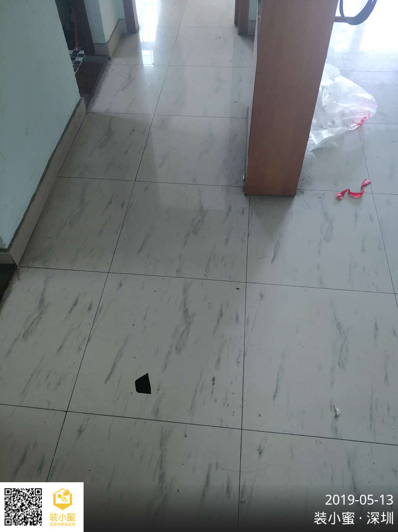

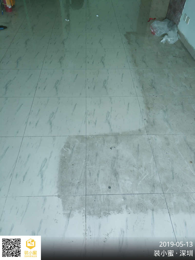

⑥厨房卫生间墙面待拆除后再进行检查,原房打地面待拆除后再检查。

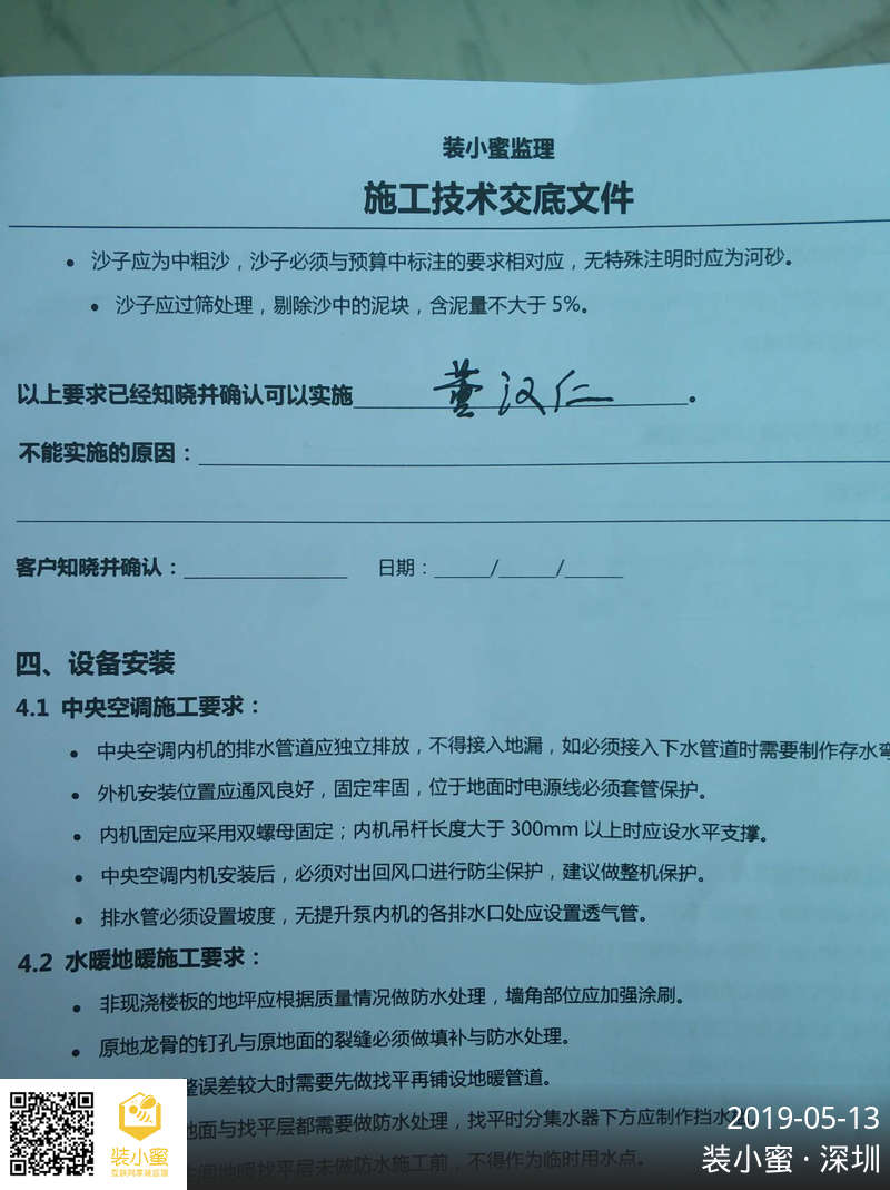

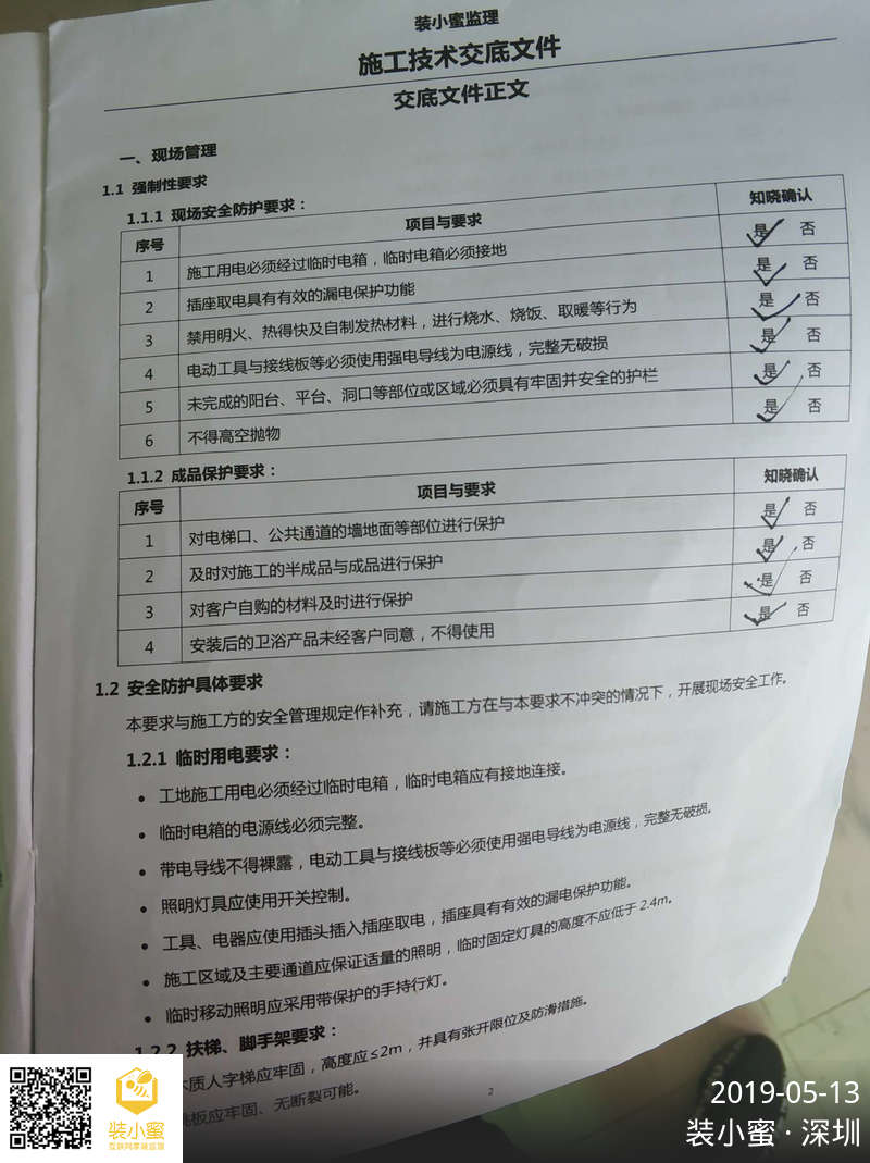

技术交底文件已交给施工方并明确主要要求
