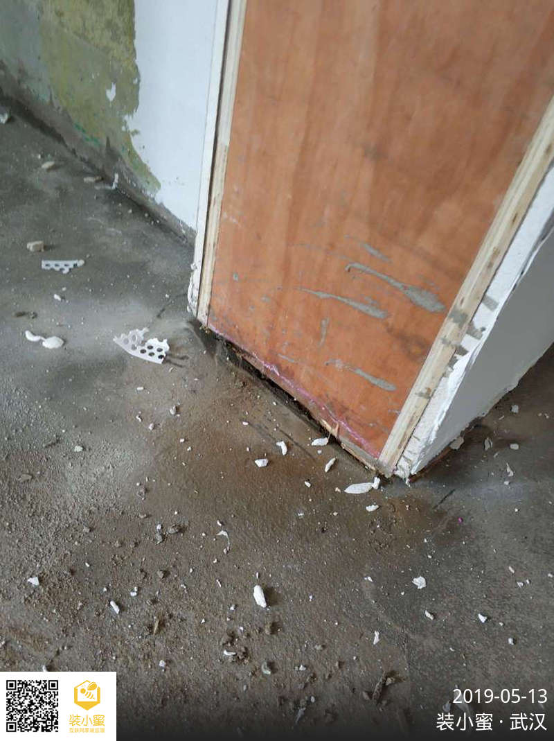

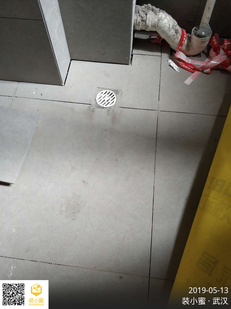

1.全房墙地砖已施工,部分空鼓已修补。

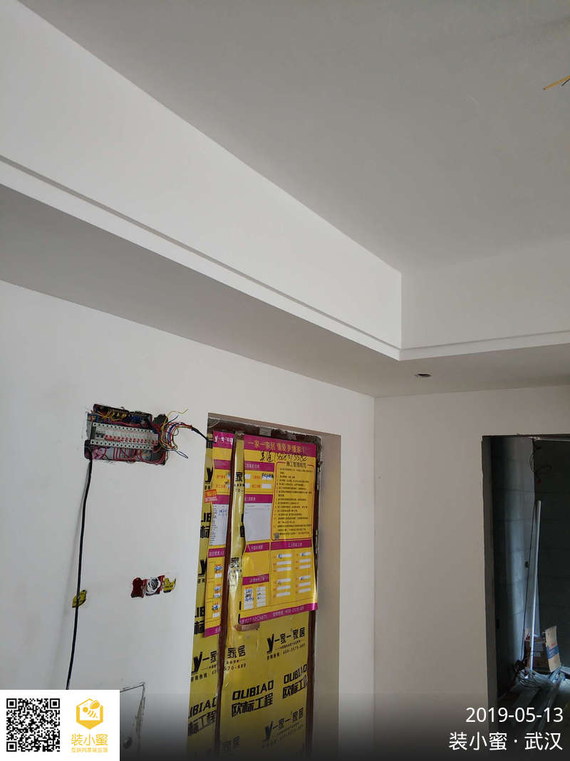

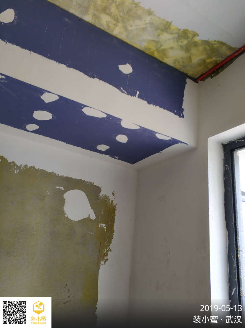

2.木工吊顶已完成,吊筋施工,主付龙骨固定,底板托立板,拐角处整板套割。卧室立面石膏板重加龙骨基层处理,石膏板拼接处缝隙过小已调整。

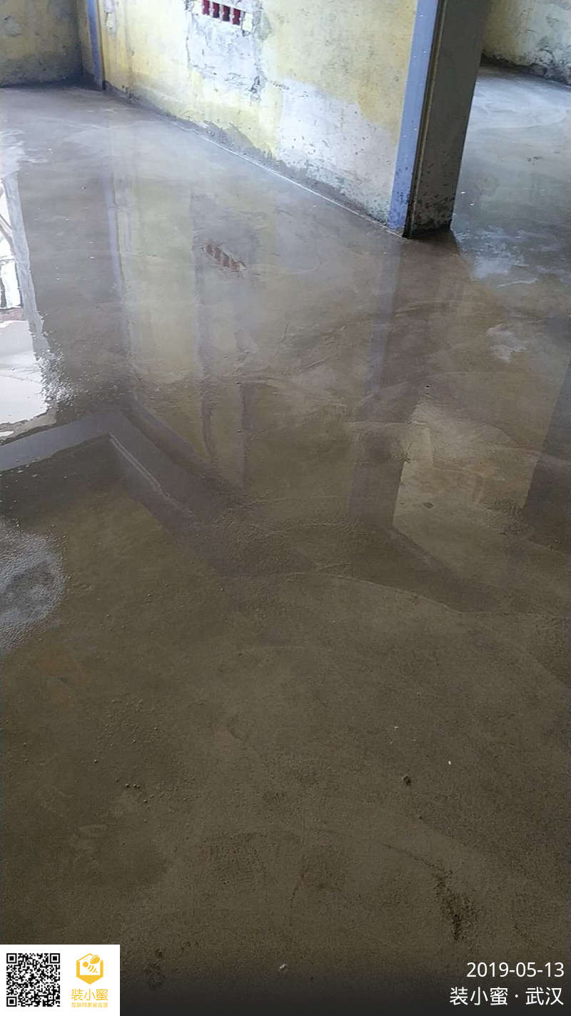

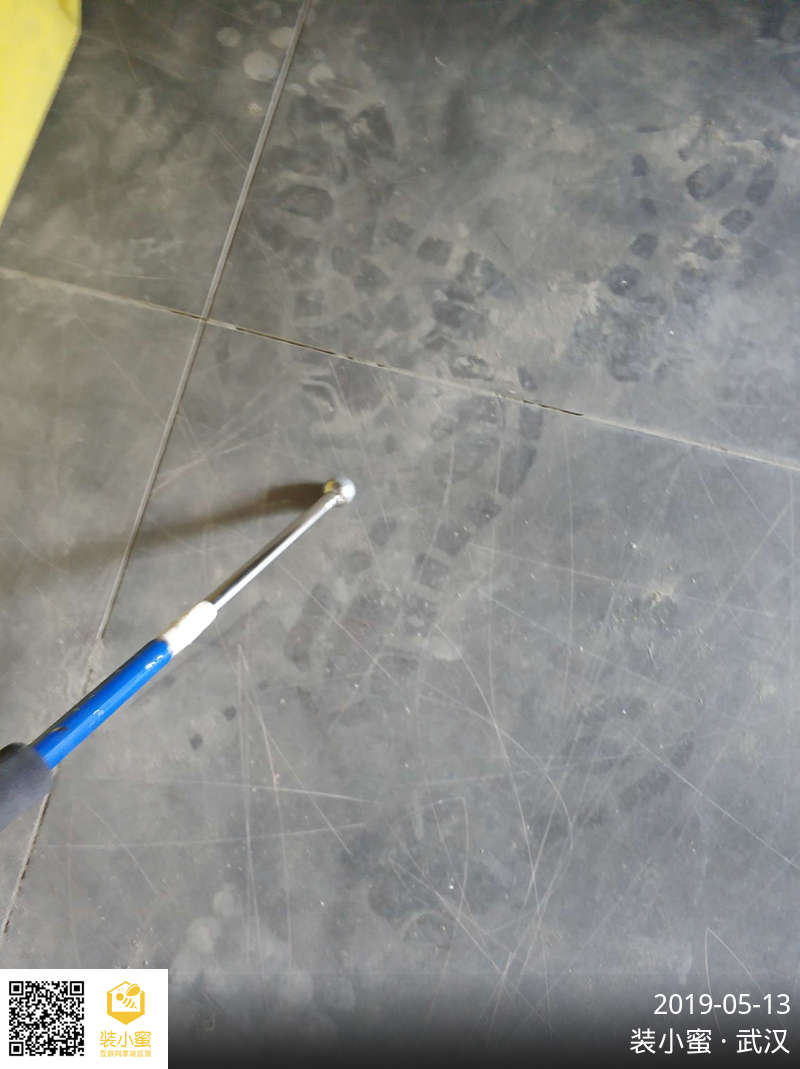

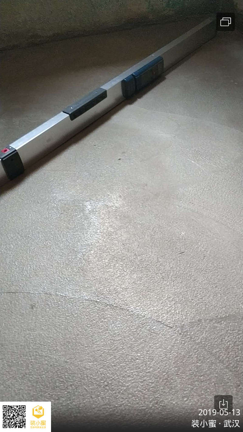

3.室内地面已找平,并湿水养,无空鼓裂纹现象。
4.地面砖已用保护膜保护。

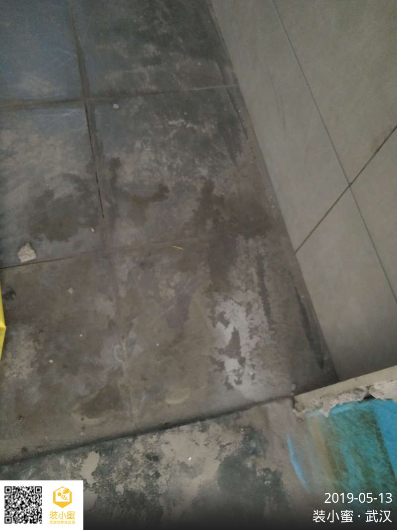

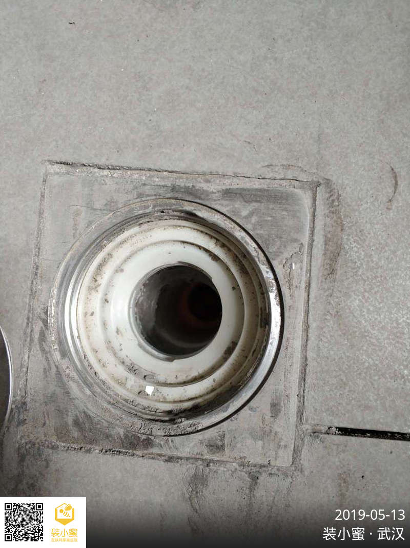

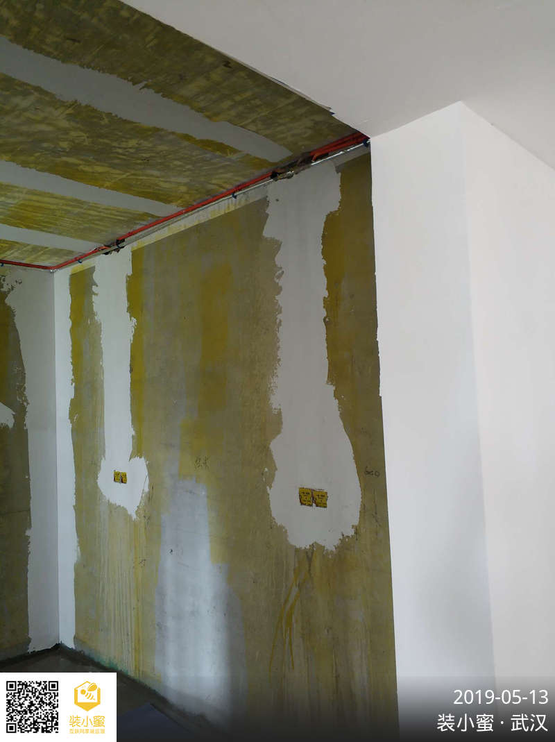

1.水电走向标识脱落,需重贴。
2.地面找平有不平整处,已标记,需要找平处理,此以地板厂商为验收标准。

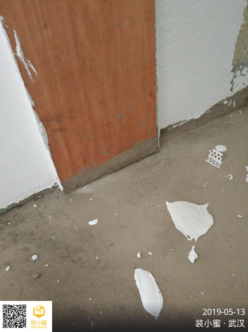

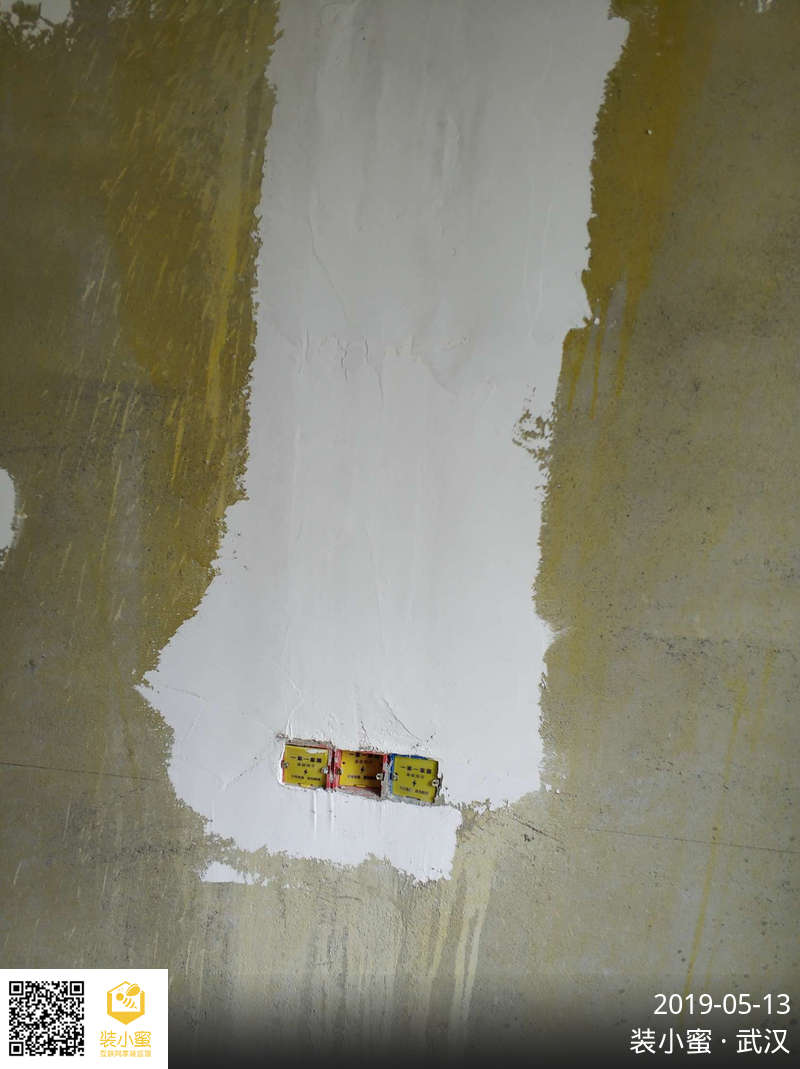

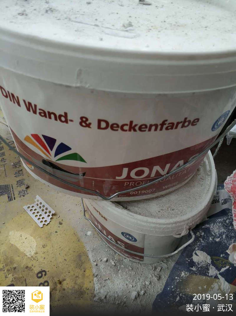

1.腻子应干透,牢固,打磨时应上下顺直,阴阳角须平直,阳角倒角处理;
2.刷底漆时,应对成品保护,室温≥5度时,可滚涂底漆,底漆可适当多加水,但不大于30%,底漆干透后可对墙面修补;
3.刷面漆顶面应顺光滚涂,防止漏滚漏涂,开关插座面板应在最后一道面漆前安装;
4.涂料应均匀、牢固、不露底、不流坠、不漏刷、分色线应平直,5m内≤2mm。
5.石膏线,窗台石需要安装。

精找平层(地板)表面质量符合要求
瓷砖表面水电管线的走向已标识
吊顶侧挂板施工符合要求
吊顶侧挂板施工符合要求
精找平层施工无明显缺陷
木基层板表面平整、牢固
木基层板防潮处理符合设计或技术要求
石膏(墙尼)找平平整检查,可进行下一道施工
面漆
