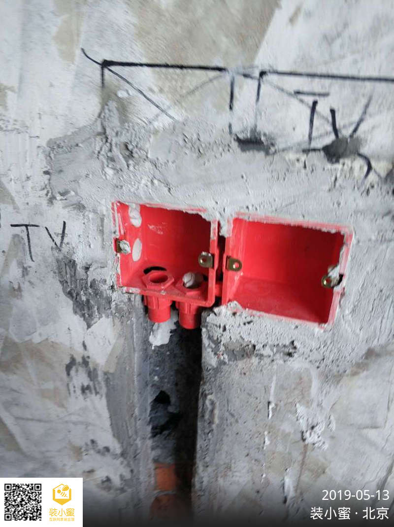

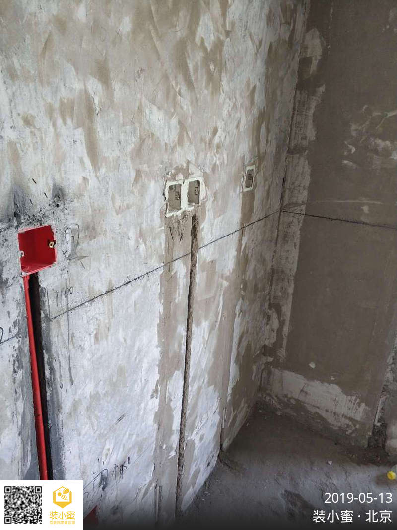

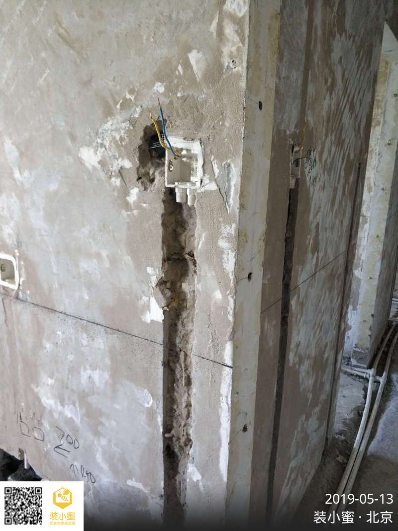

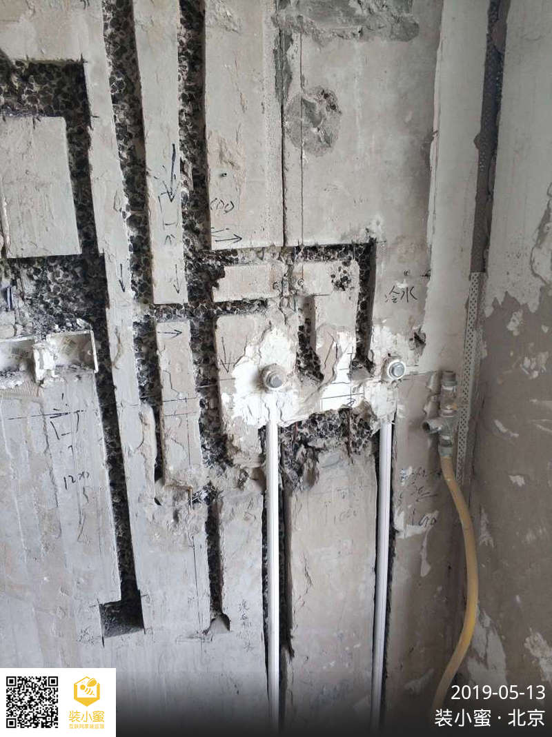

施工现场暖气改造己完成。现场水电工正在进行水电改造施工,施工进度正常。

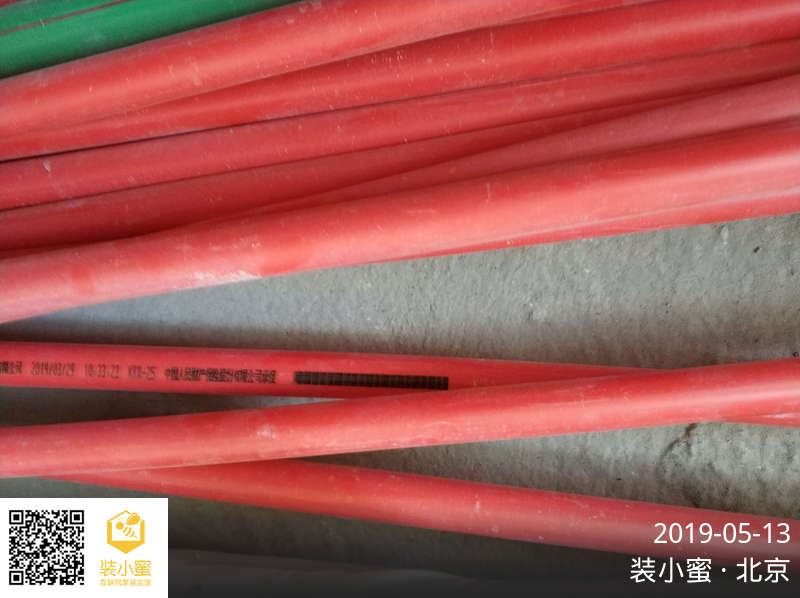

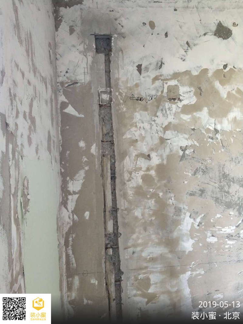

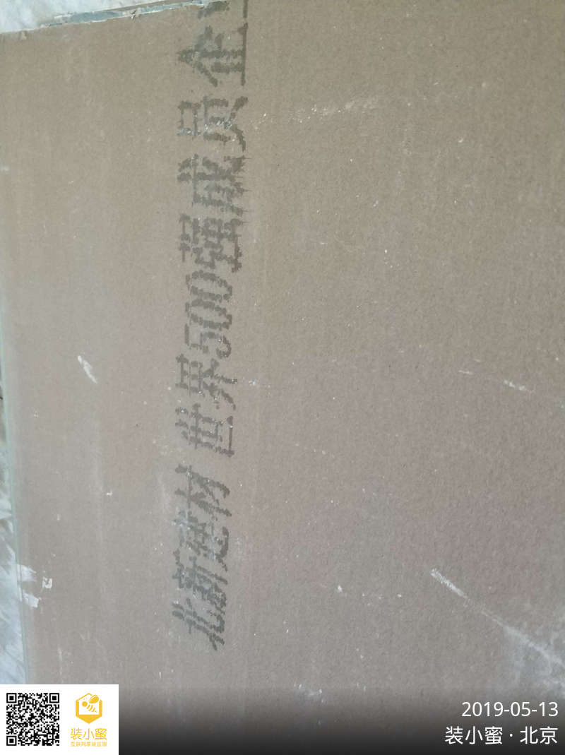

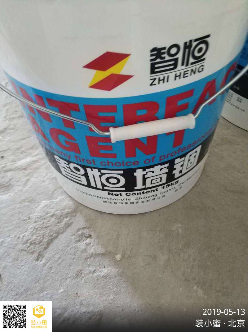

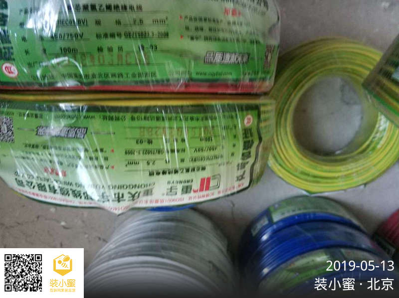

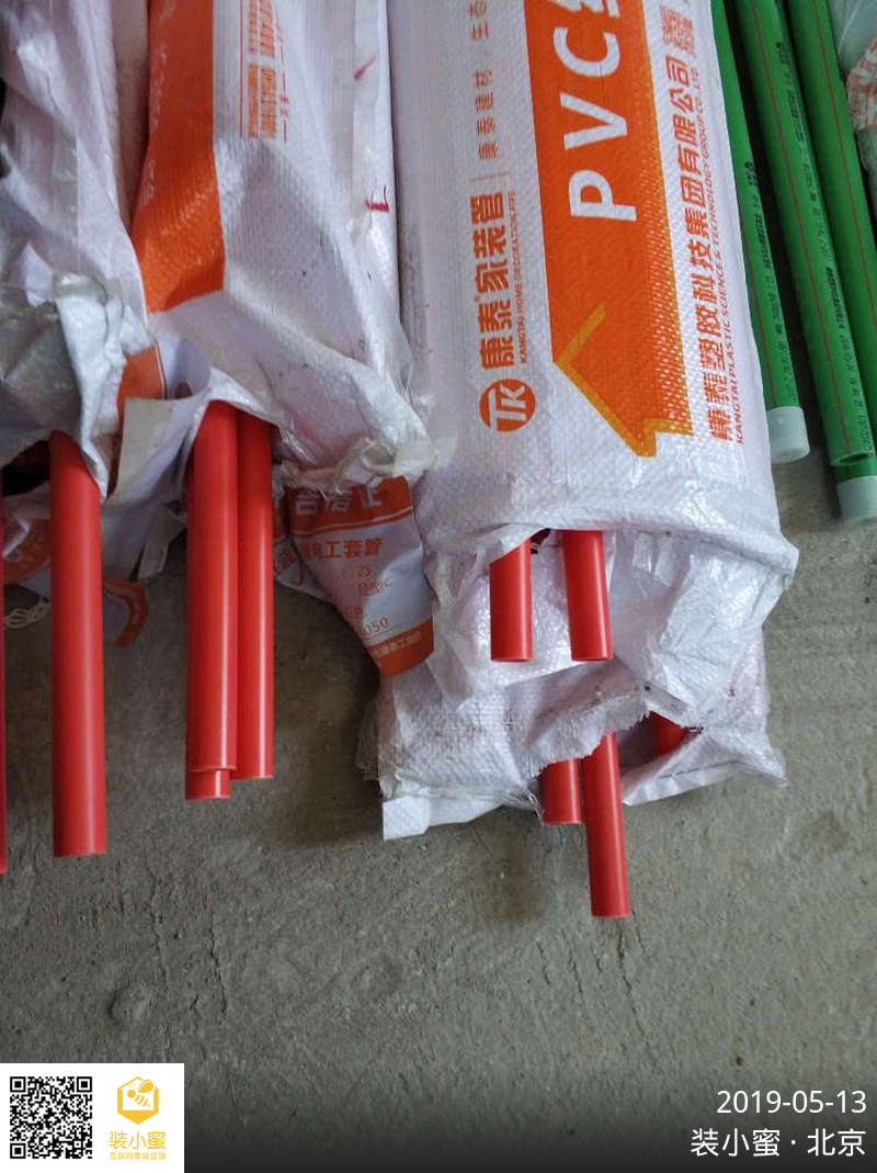

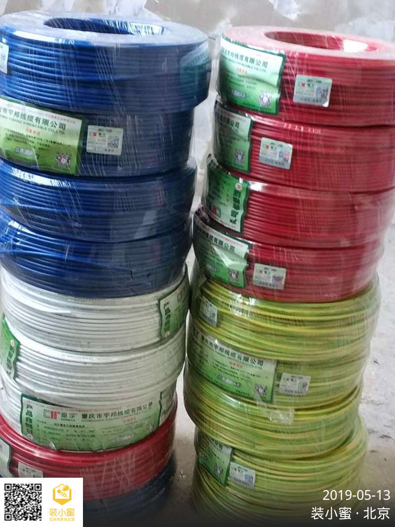

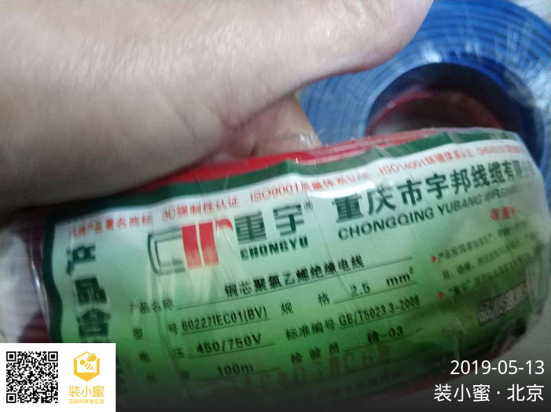

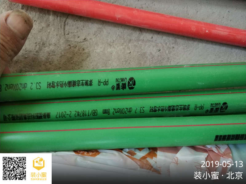

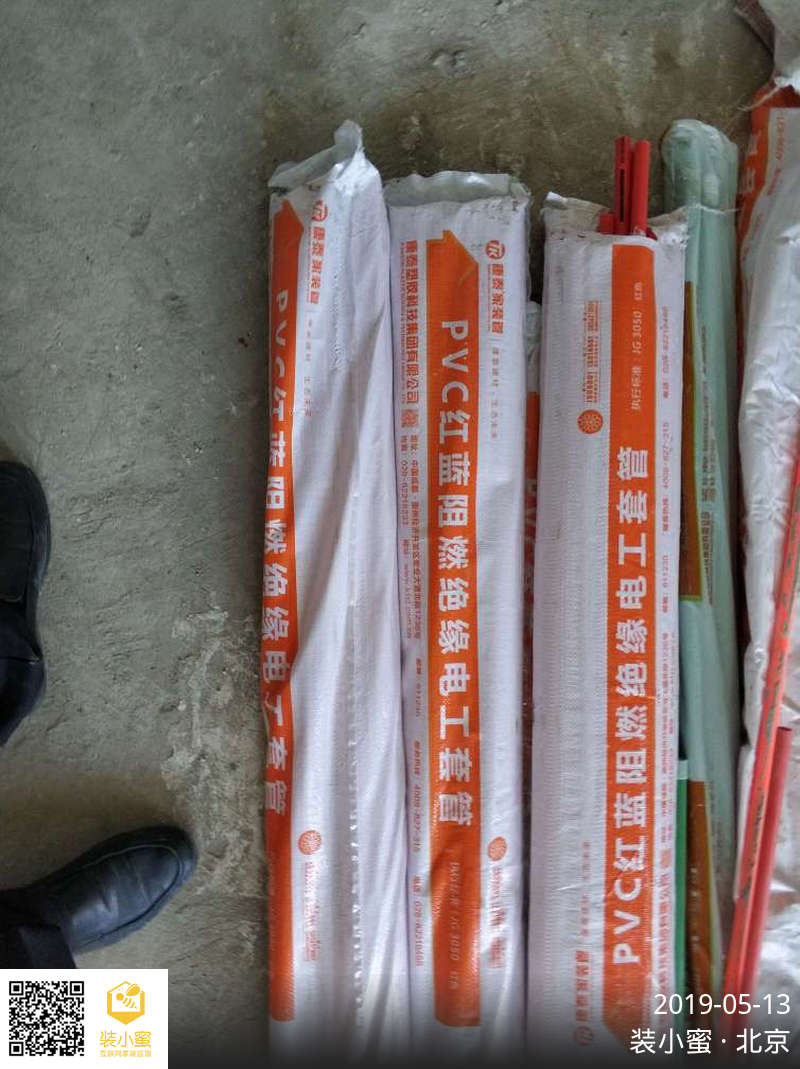

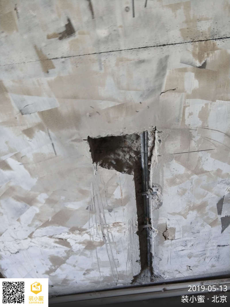

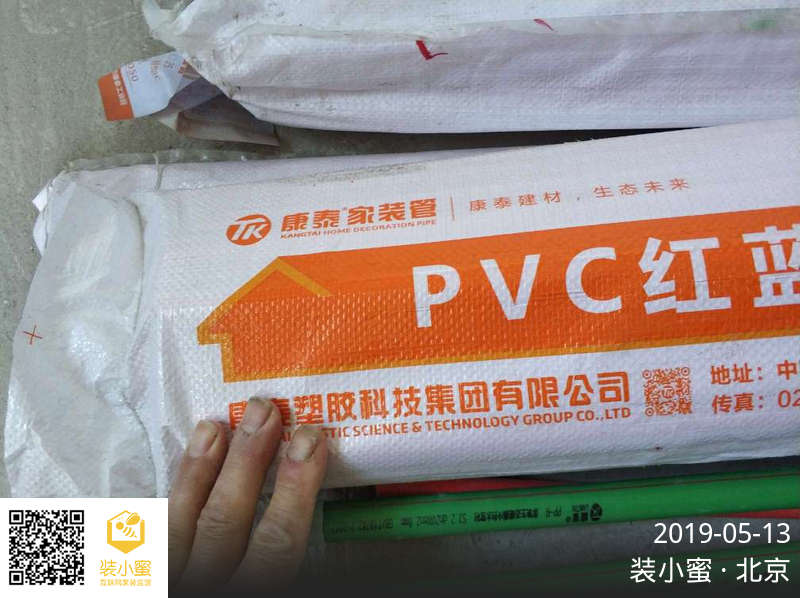

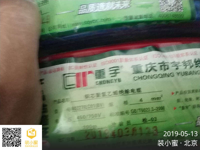

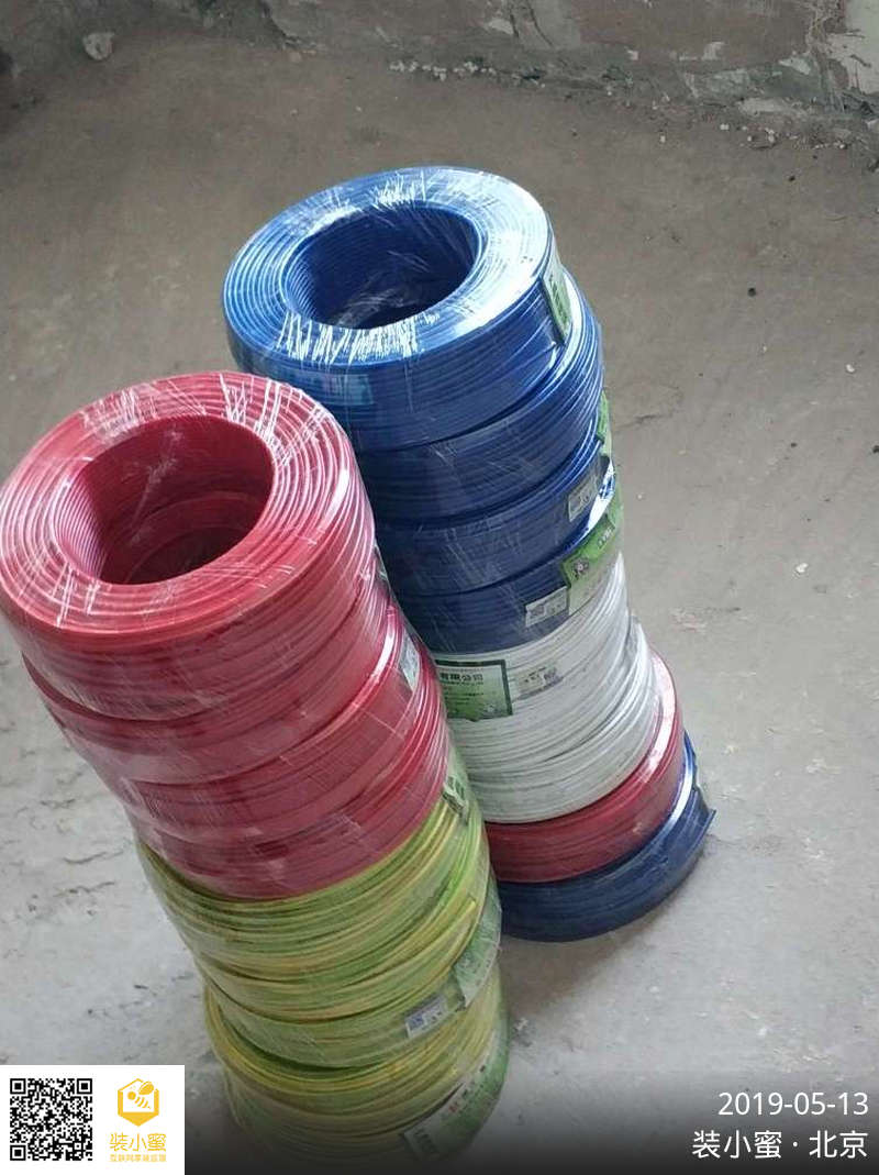

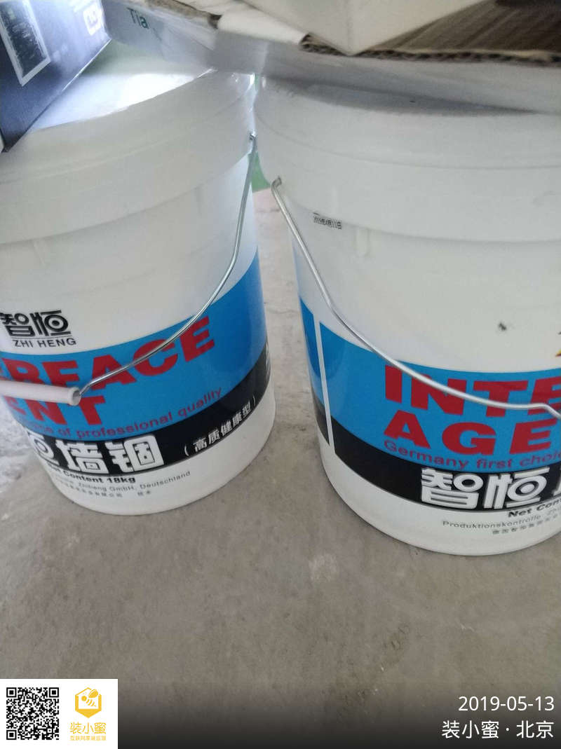

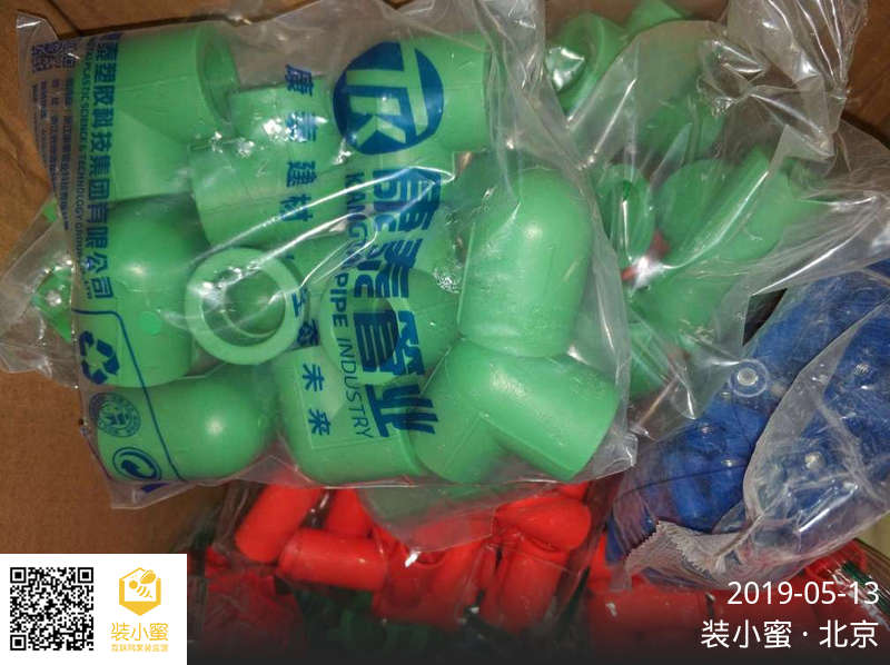

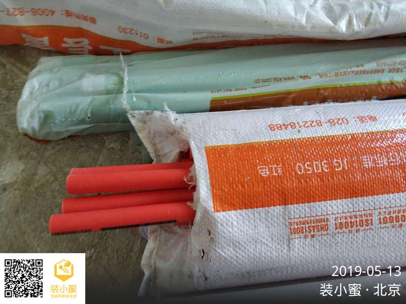

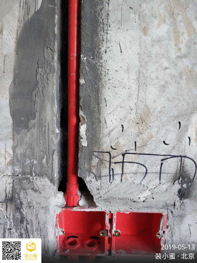

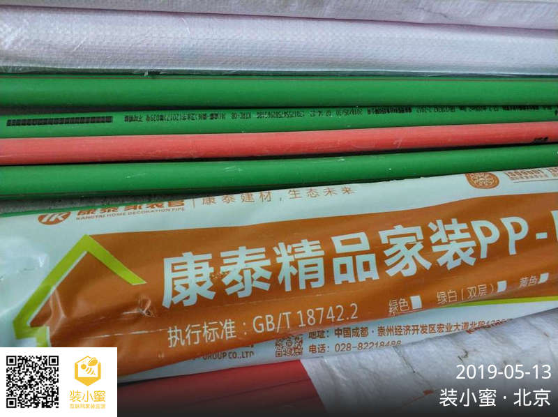

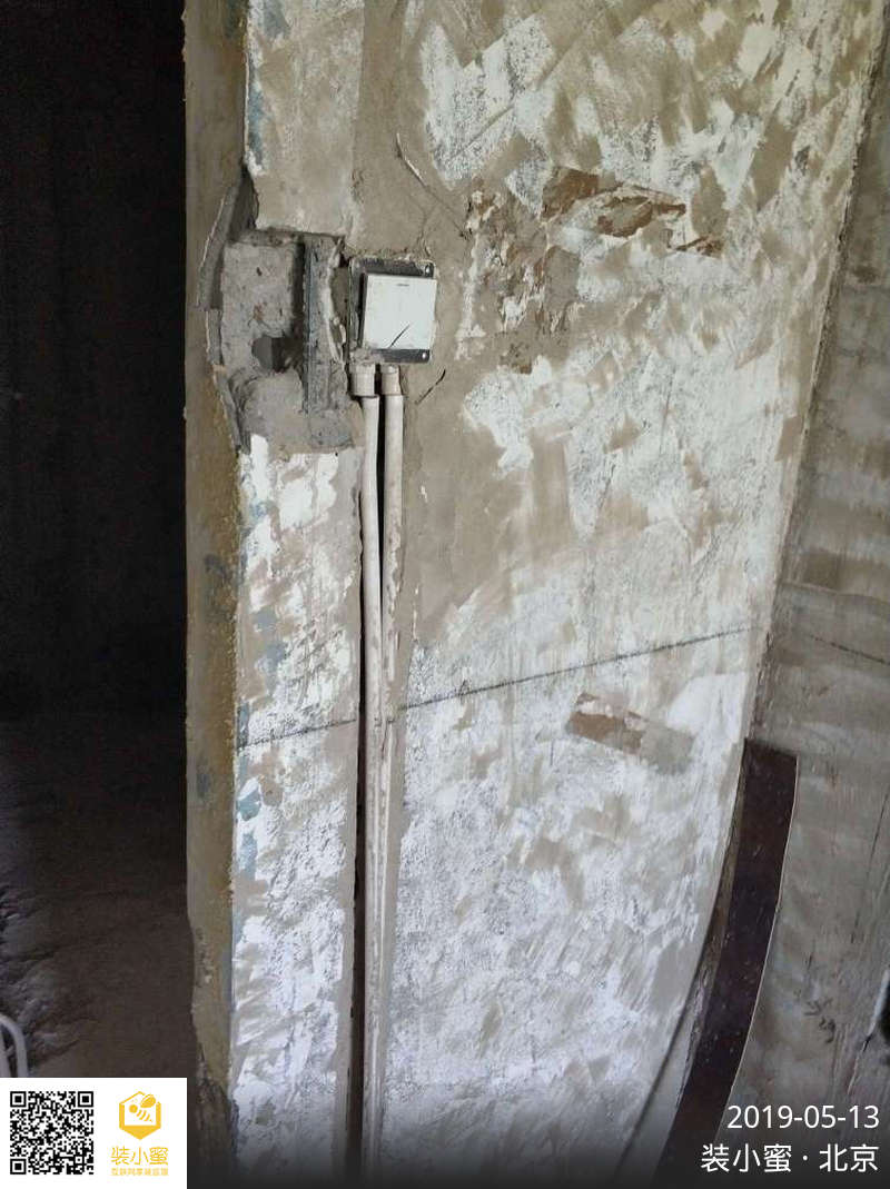

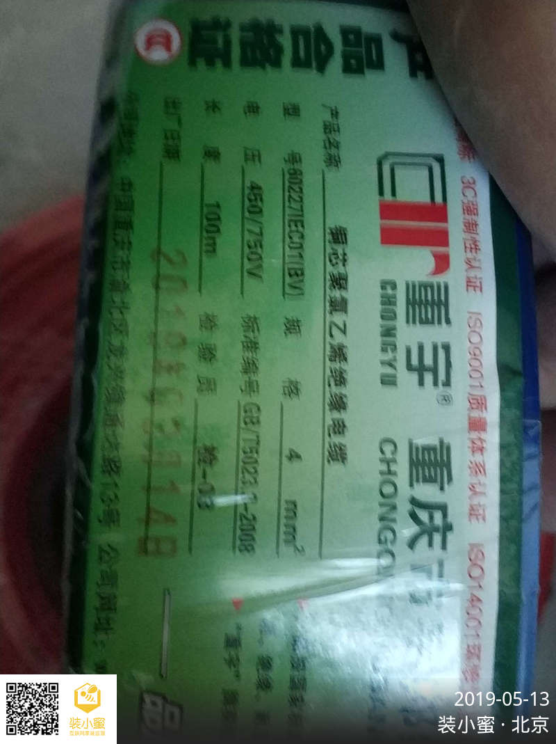

1,厨房卫生间地面暖气改造开槽处需加强防水处理。2,现场无20电线管,现场未见4平方双色线(地线),用4平方线处三根线都应等径(三根都应是4平方),线管用20管。3,因未见报价单现场材料品牌无法对照。
1,请及时确认各材料品牌。2,请及时确认各水电点位是否与设计图纸相符。

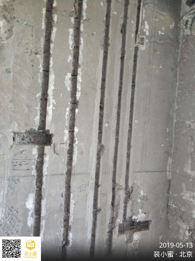

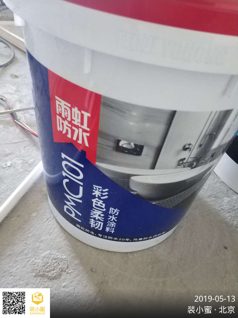

湿区(阳台)地面开槽处已刷防水
符合标准:16项

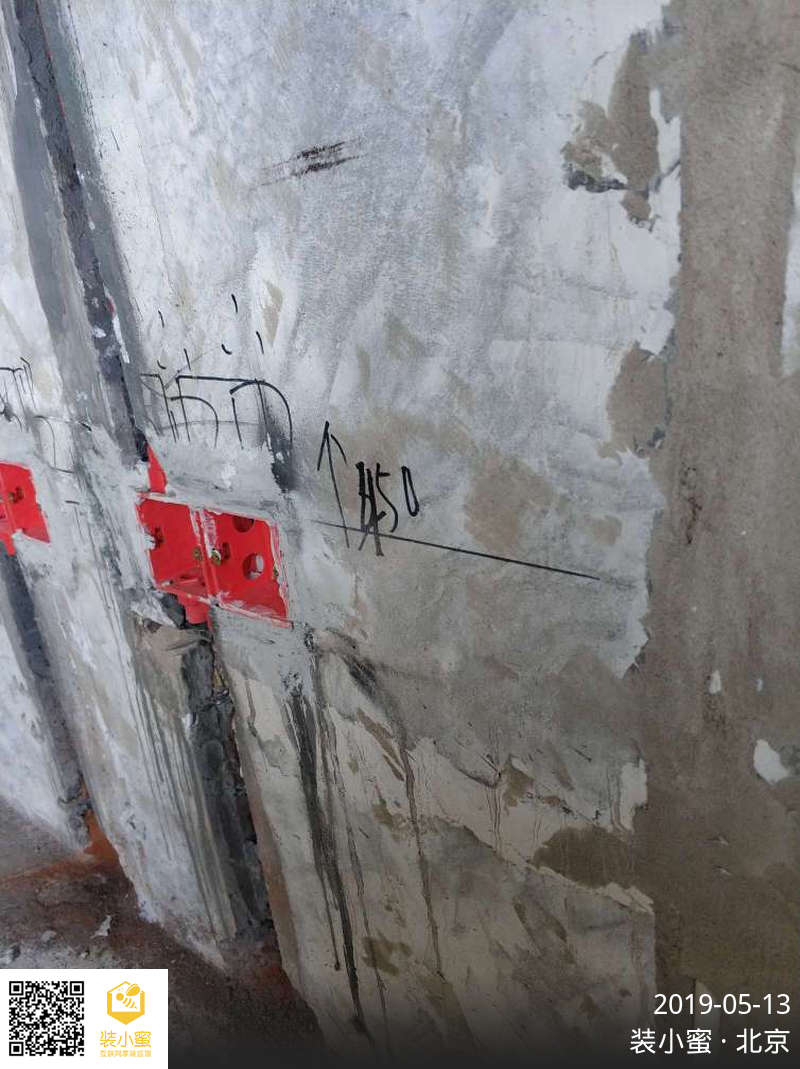

水平标准线已弹,水平检测正确
插座高度及定位线已弹,高度检测正确
开槽宽度与深度符合要求
开设墙面横槽,符合技术交底要求
开槽平直,符合要求
开关高度及定位线已弹,高度检测正确
电线
电线管

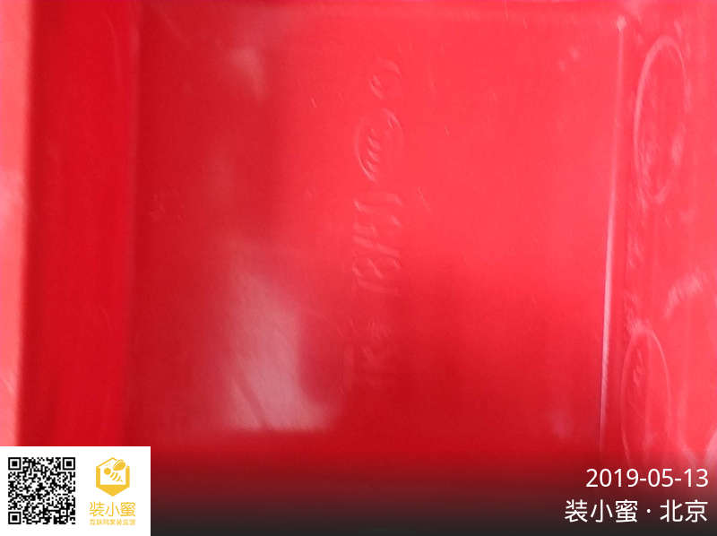

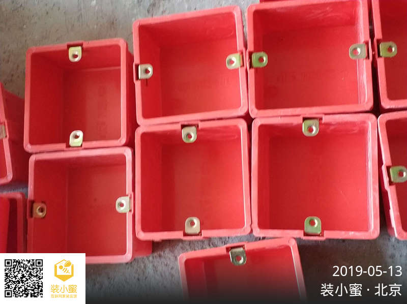

线盒

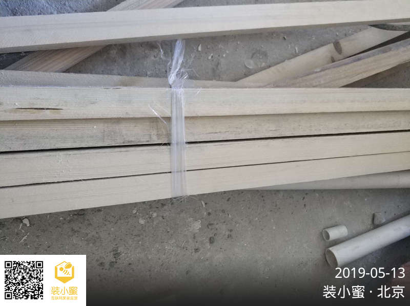

石膏板
木龙骨
