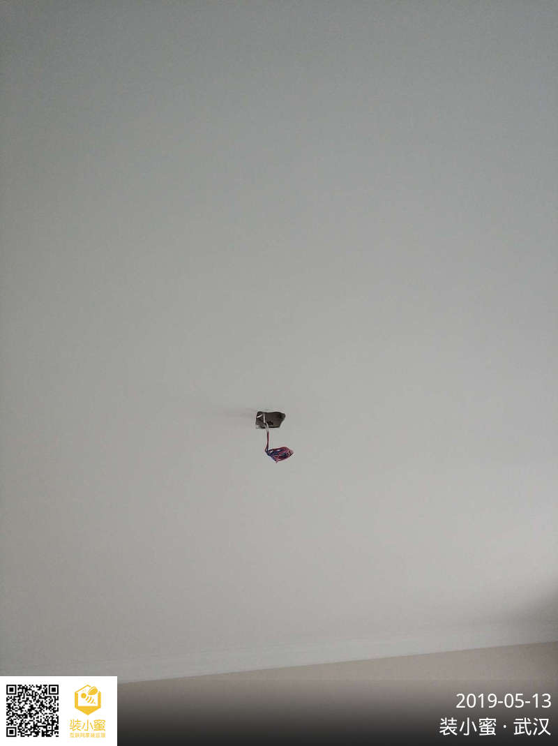

通过现场巡查发现:

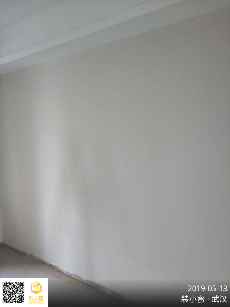

1乳胶漆施工经巡查有部分地方有流坠以及砂粒现象,建议打磨施工后涂刷乳胶漆处理。
2成品门安装后有缝隙以及钉眼现象,影响美观,建议调整处理。
3柜体安装后地面预留缝隙过大,后期地板不能正常盖住,需要调整更换处理。
4进户门旁边卧室柜门缝隙不均匀,需要调整处理,以免后期不能正常开关或有异音产生。

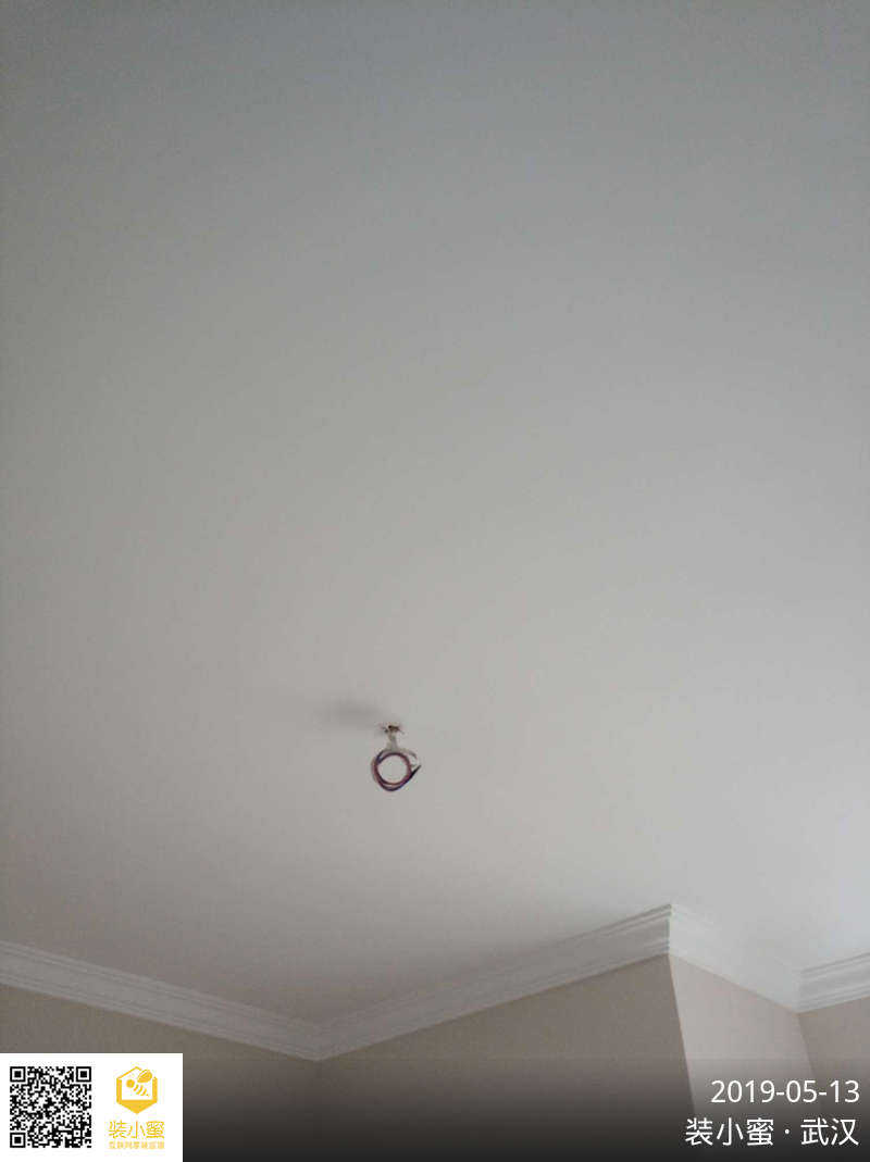

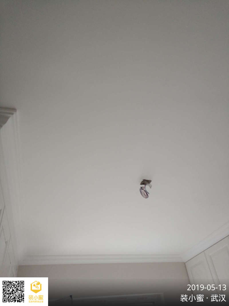

后期灯具安装要求牢固,方正,筒灯安装注意直线度误差不得超过3mm,不得有偏斜情况出现

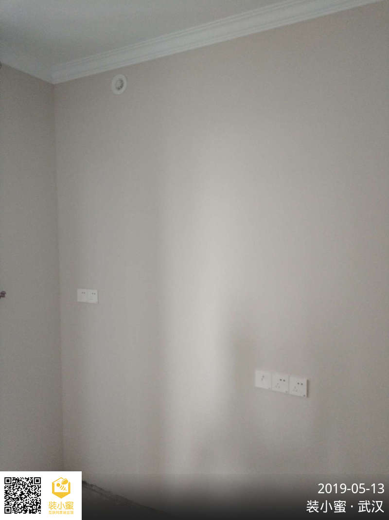

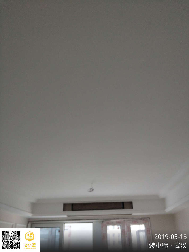

细节处理无明显缺陷,符合要求

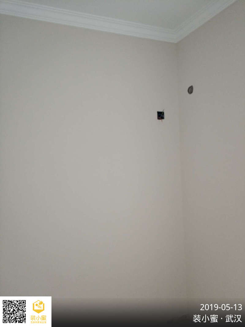

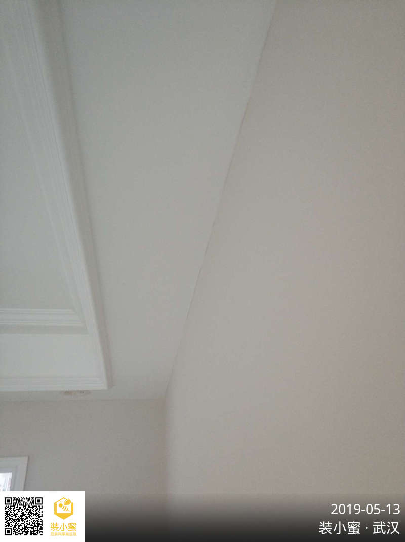

阴阳角方正偏差符合要求
阴阳角方正偏差符合要求

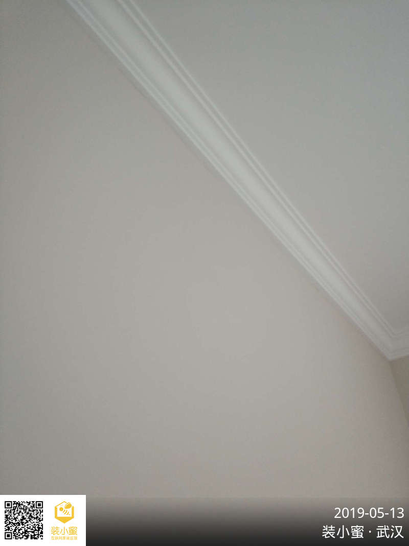

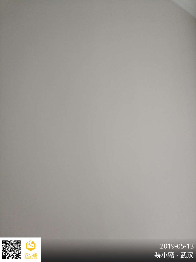

乳胶漆色泽一致,无色差透底现象
乳胶漆色泽一致,无色差透底现象

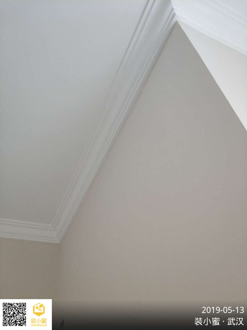

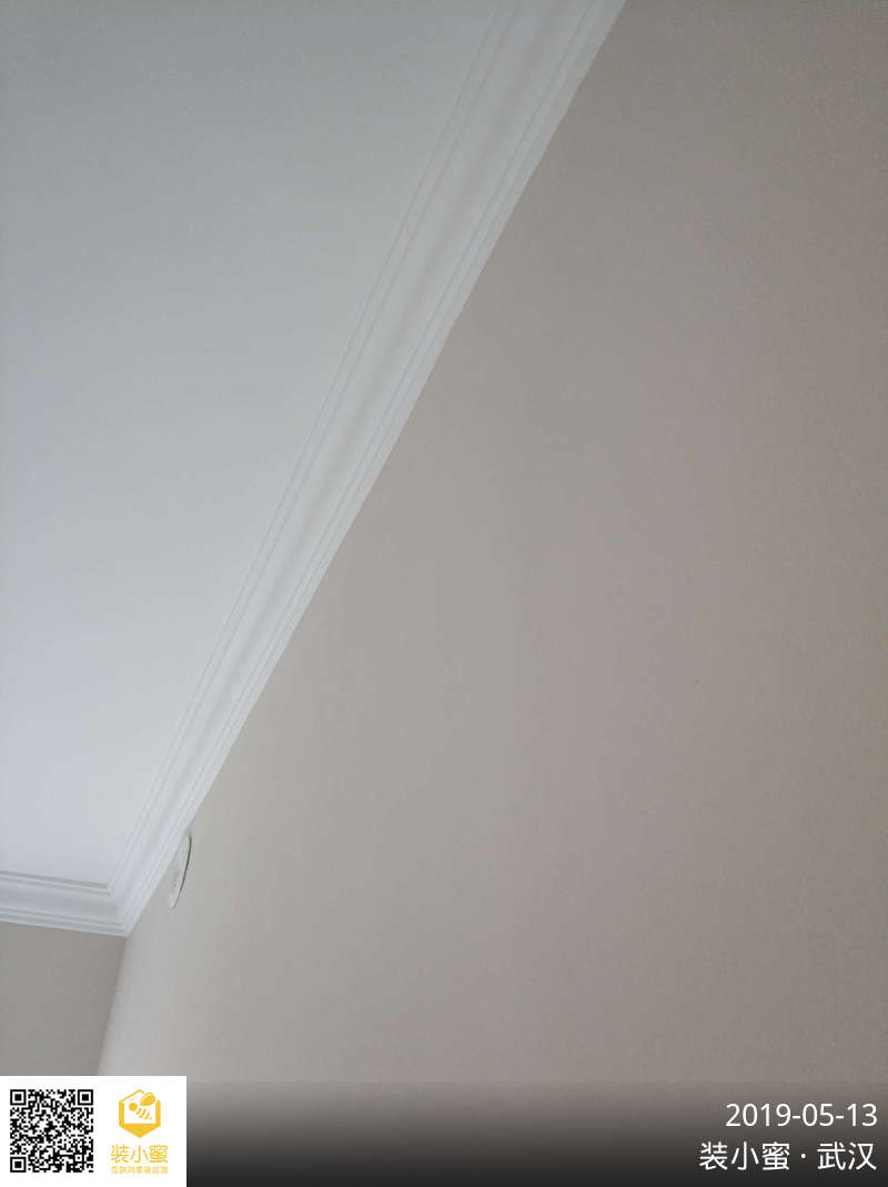

分色线平直,分色处色泽一致
