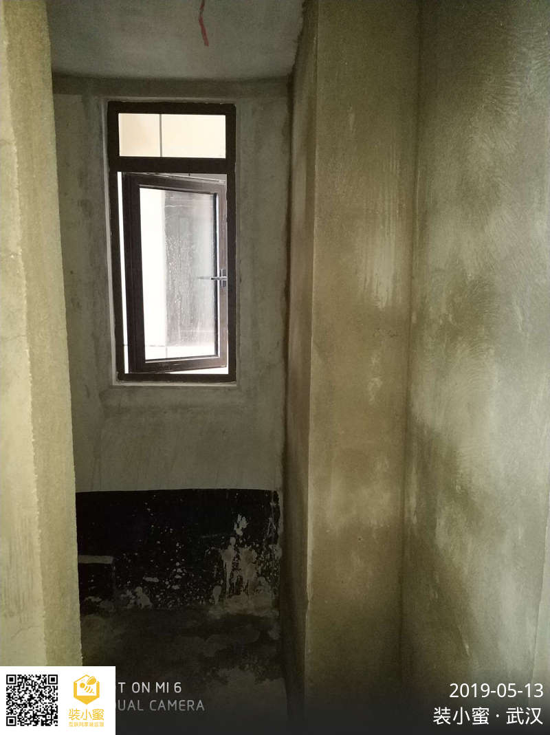

新砌墙已经粉刷。
进度正常。

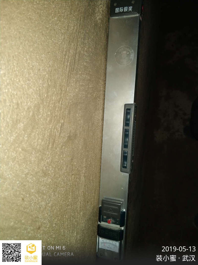

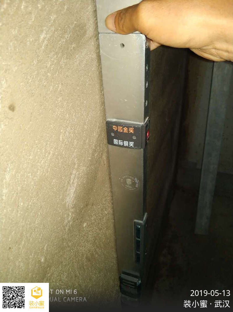

检查已粉刷墙墙面质量,平整度,垂直度,阴阳角,无空鼓开裂现象,门洞尺寸,符合要求。
检查发现卫生间门洞拆除过粱悬空。要求加装新过梁加固。
现场与项目经理交待过梁要加装,以及与暖气空调的工作人员现场沟通安装具体位子方案。
建议卫生间基坑等水电做完以后,再做一次基坑防水处理。

门窗洞口的过梁已设置
新砌墙体位置及尺寸正确
抹灰层表面平整垂直,阴阳角方正
抹灰层表面牢固无明显开裂现象
