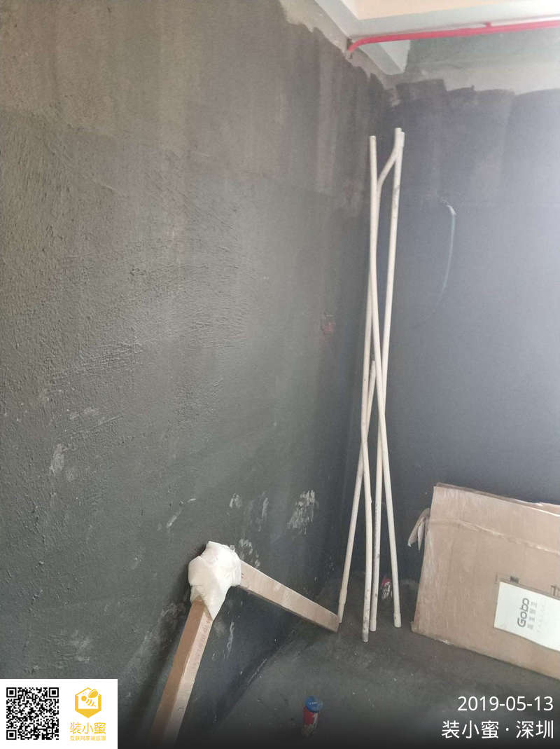

1、油工进场,已批第一遍腻子,墙面挂网,阴阳角处使用角条,钉孔防锈处理,符合要求。

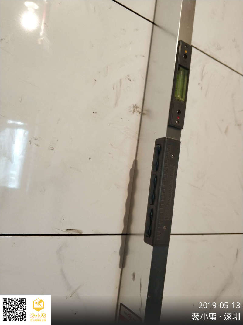

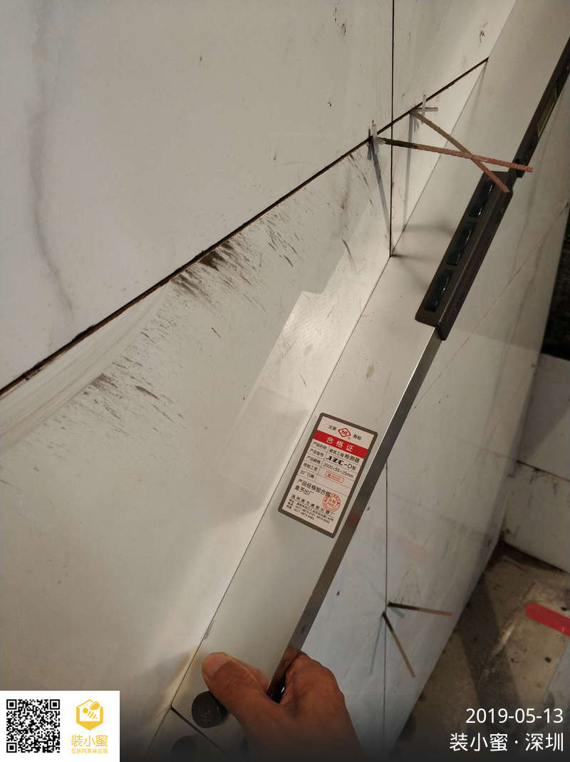

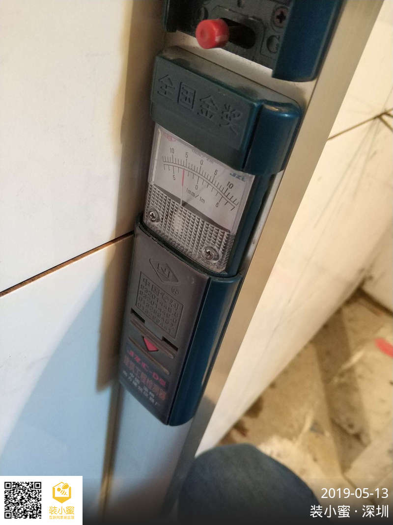

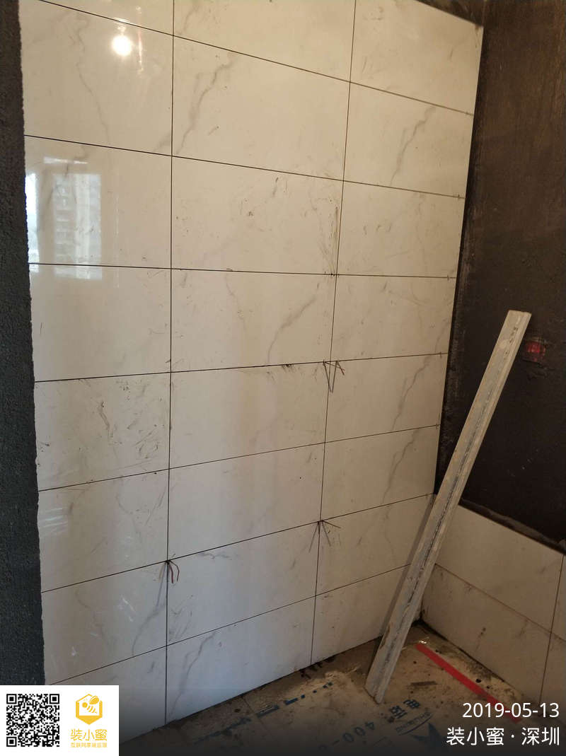

2、厨房开始贴墙砖,平整度符合要求,空鼓后期检查。
1、原墙面平整度误差偏大,要求地脚线处平整度符合要求,门洞和柜子边平整度和垂直度符合要求。
需油工后期修补。

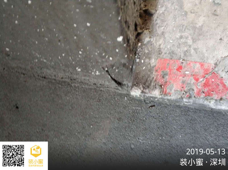

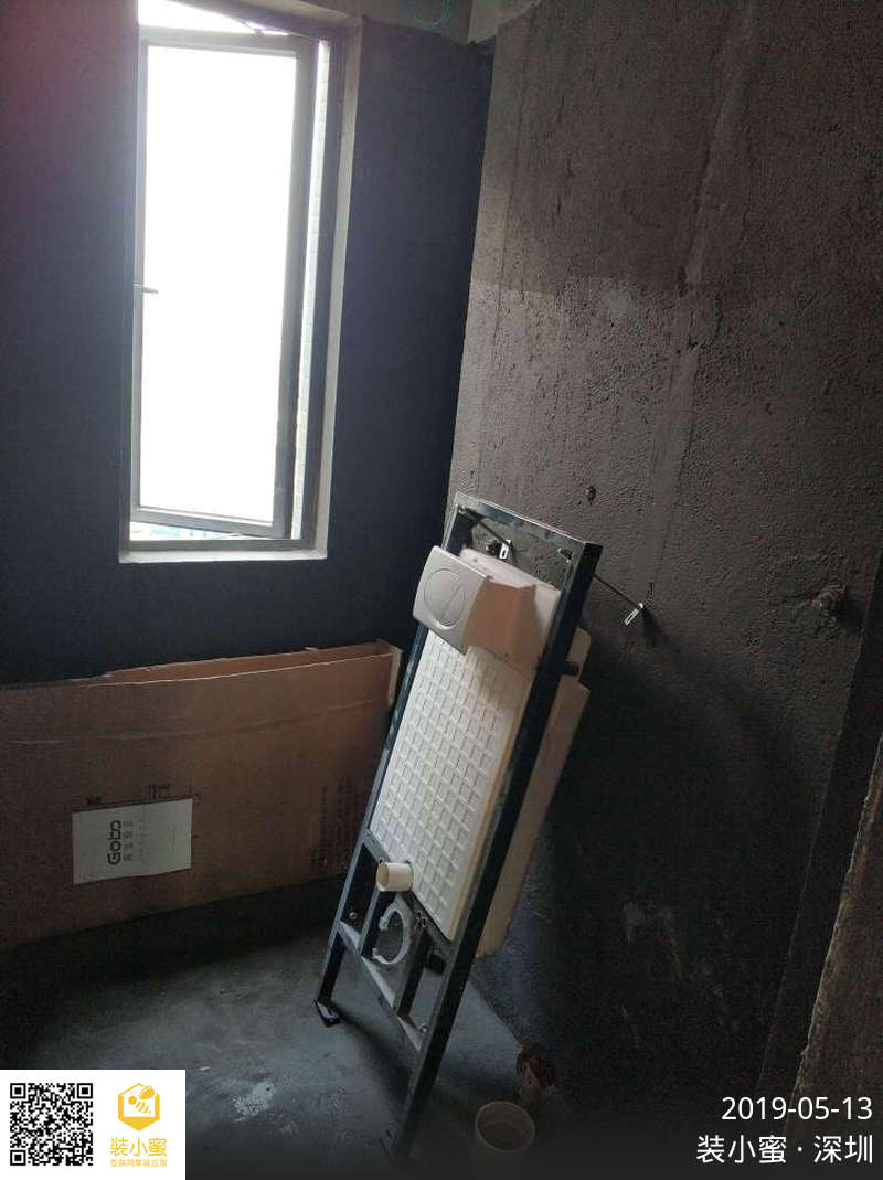

2、前期问题:主卫二次排水没有存水弯,现场已回填,需与施工方确认是否整改。
石膏板拐角处接缝已整改,门槛石缝隙已填实。
1、主卫还没有贴门槛石,需贴门槛石后刷防水。
2 是 。、 贴砖:
(1) 瓷砖的留缝大小必须提前确认,应避免无缝拼接,使用与缝隙大小相匹配的填缝剂。
(2) 在铺贴墙地砖时,应墙砖压地砖,避免地砖压墙砖。
(3) 卫生间地漏处需切回字形。
(4) 卫生间湿区地面贴砖需留坡度,保证排水顺畅,地面无积水。
(5) 瓷砖单片空鼓率<15%,整体空鼓率<5%,平整度、方正度误差<2mm,垂直度偏差小于3mm,砖之间高低误差<0.5mm。 (6) 大尺寸(边长大于1.8米,的低吸水率砖,建议涂刷背胶。 工作安排计划: 下次工作为【泥木面层巡检】,在下次上门期间,如有问题请及时联系我。

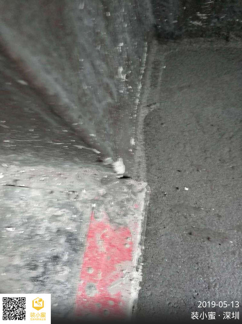

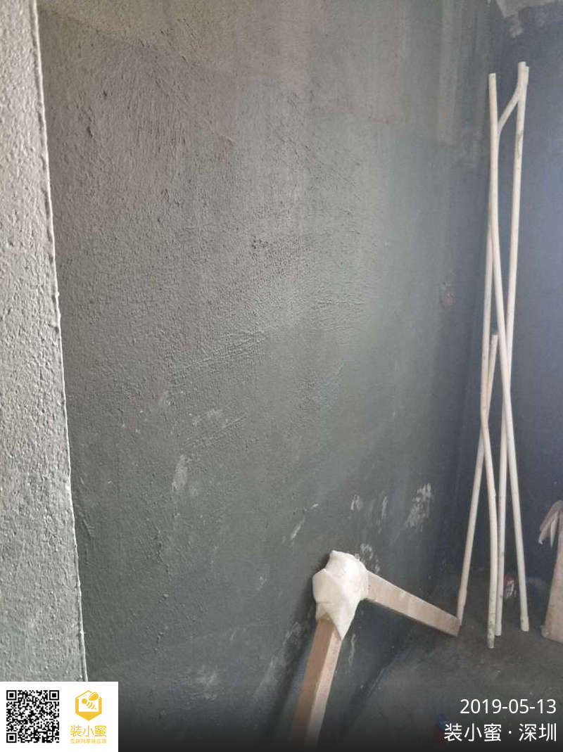

石膏(墙尼)找平平整检查,可进行下一道施工
门槛石与安装符合要求
门槛石与安装符合要求
门槛石与安装符合要求
