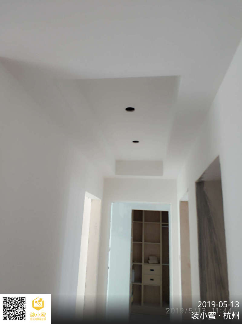

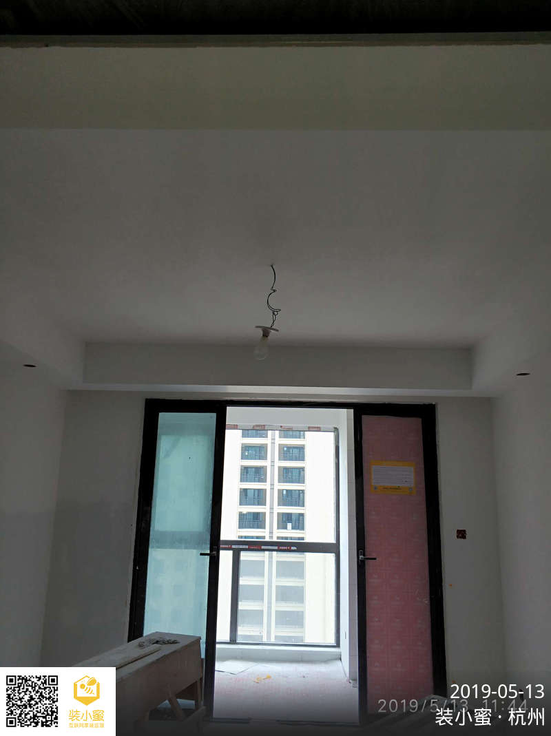

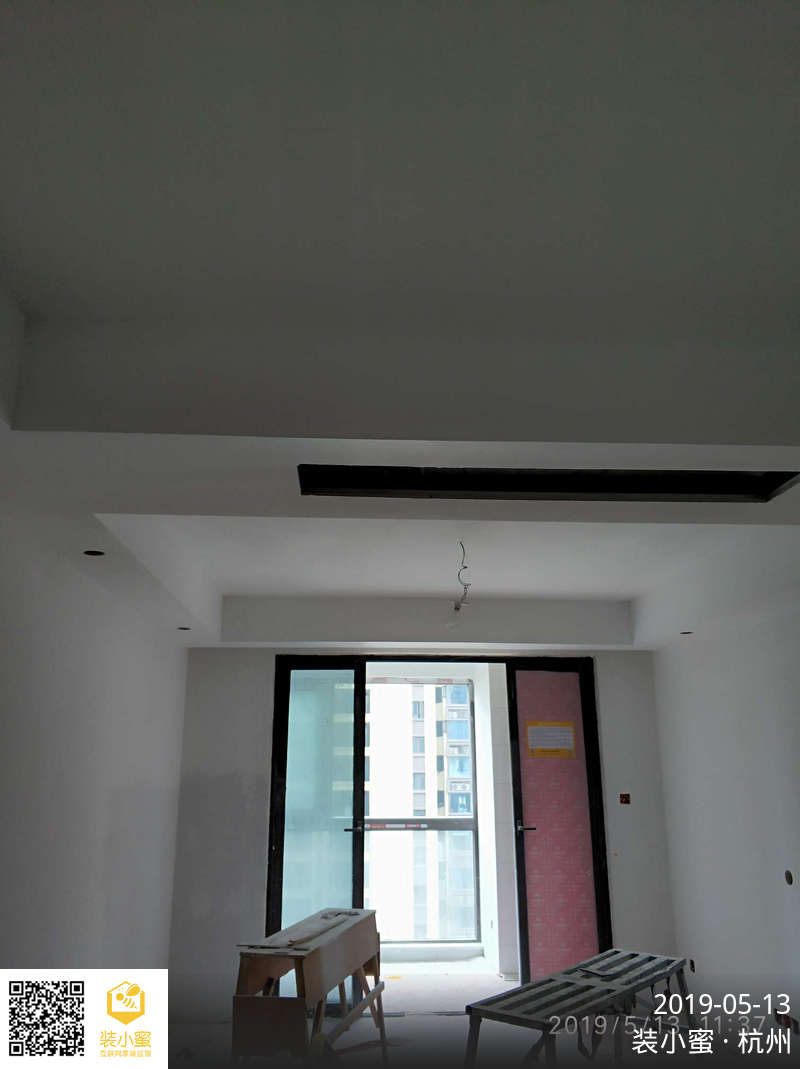

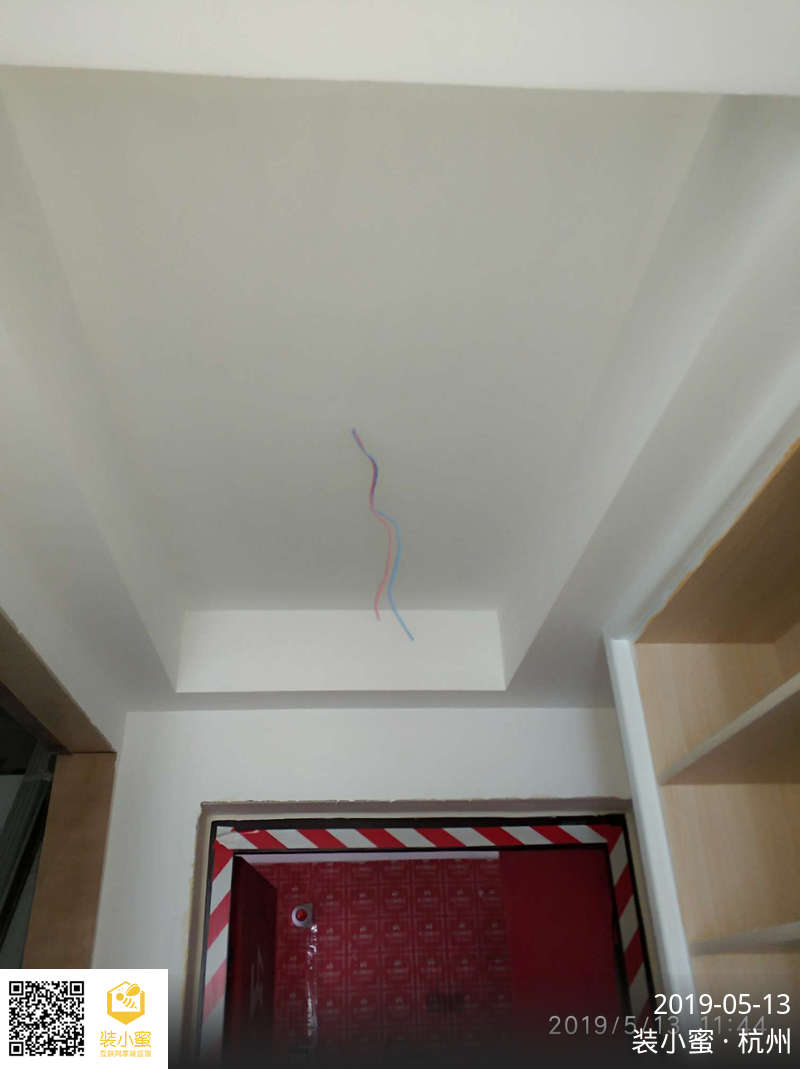

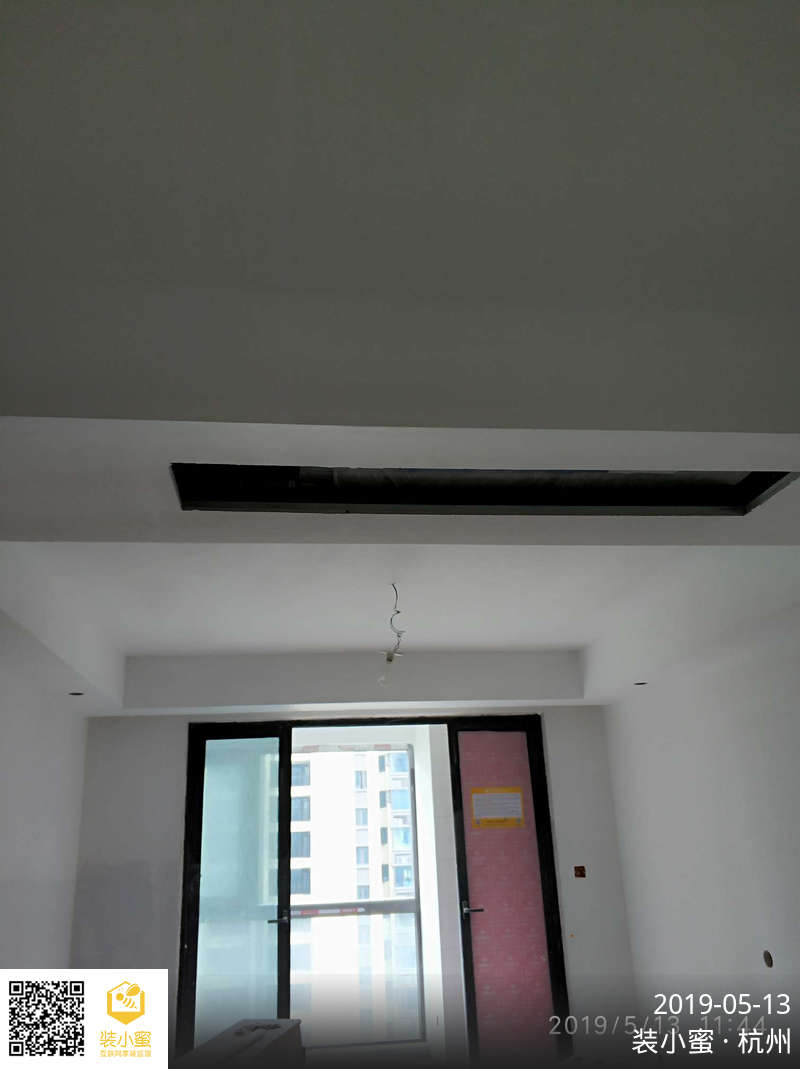

油工正在施工,顶面乳胶漆。全房墙面基层打磨完成。
之前检查的墙面瓷砖空鼓问题已处理。地面做了保护,后面的保护撤掉之后再重新复查一下地面瓷砖空鼓问题。

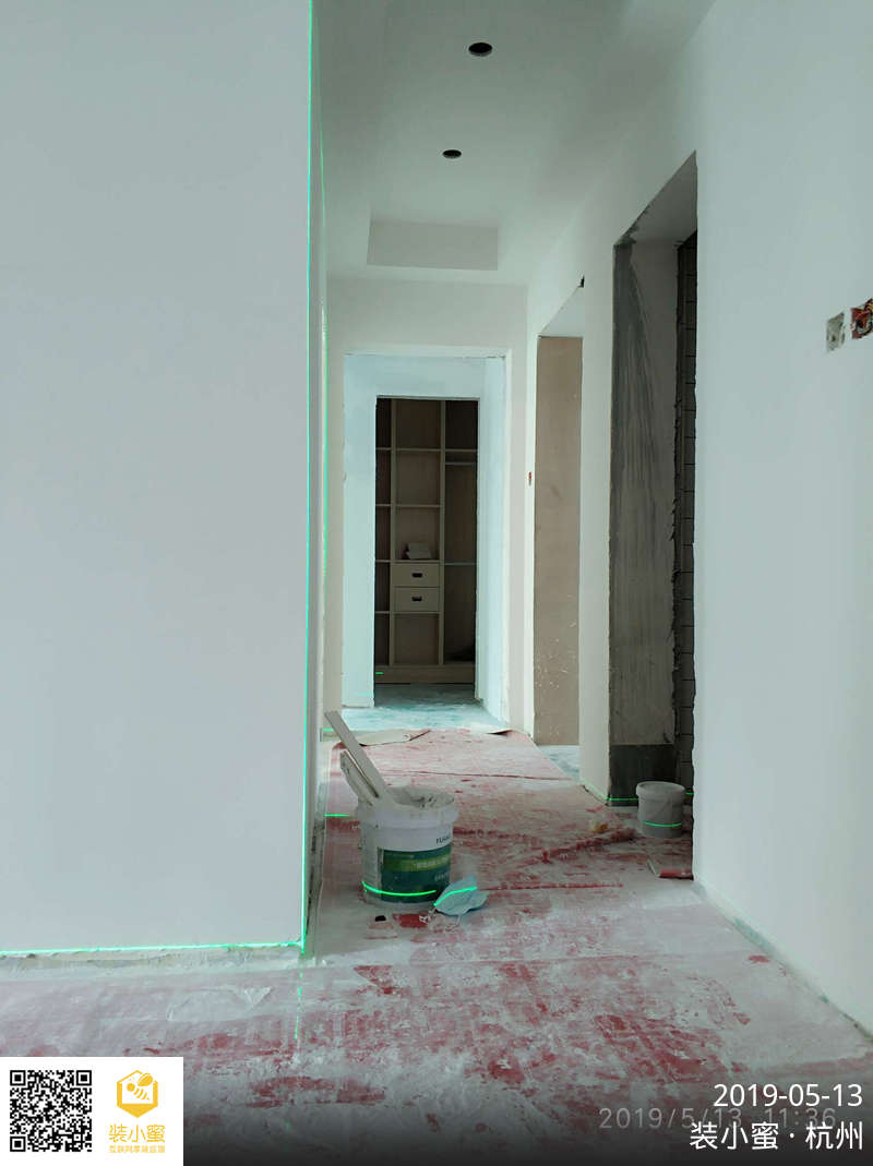

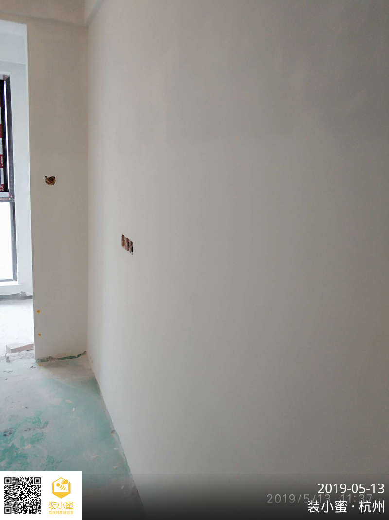

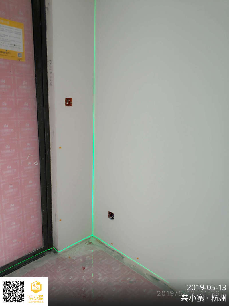

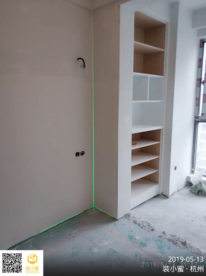

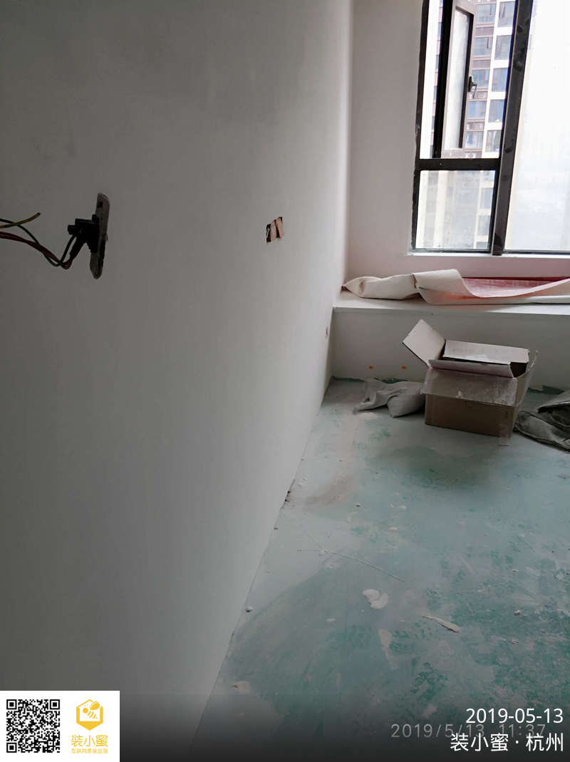

1:客餐厅,主次卧踢脚线腻子基层多处不直,书房进门右手与左手一侧各有一处因墙面基层原因误差过大,需重点处理。
2:客厅右手移门门套与主卧中间的门套。以及进主卧门内侧门套。不垂直,需处理。
以上问题已现场跟油工师傅沟通。并现场做标识。

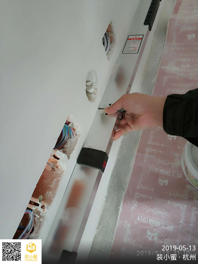

门/窗套区域平整度符合要求
踢脚线区域平整度符合要求
墙砖无明显的空鼓,符合要求
墙砖无明显的空鼓,符合要求
石膏(墙尼)找平检查,可以下一道施工

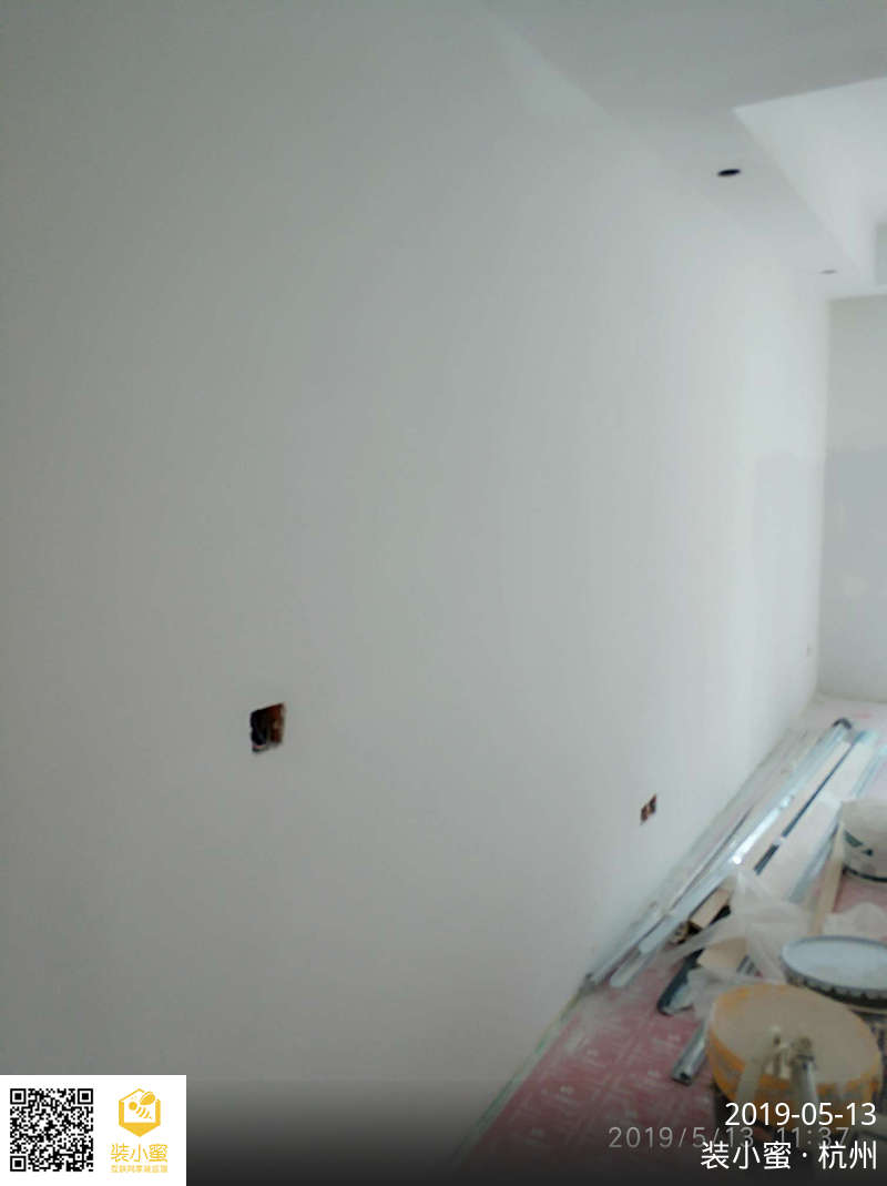

开关插座区域平整度符合要求
阴阳角平直度符合要求
墙顶面打磨后基层平整度符合要求
墙顶面基层湿度可以进行涂刷施工
墙顶面批嵌腻子质量符合要求
