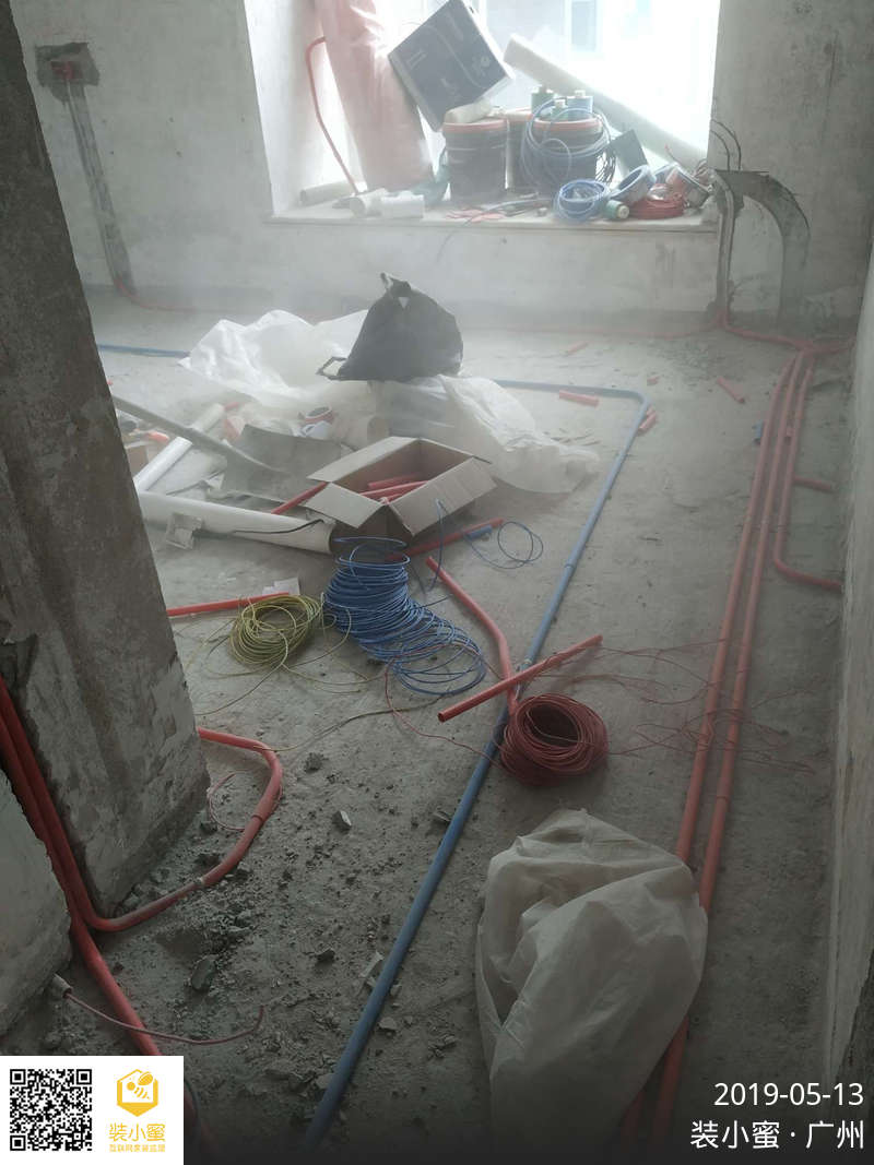

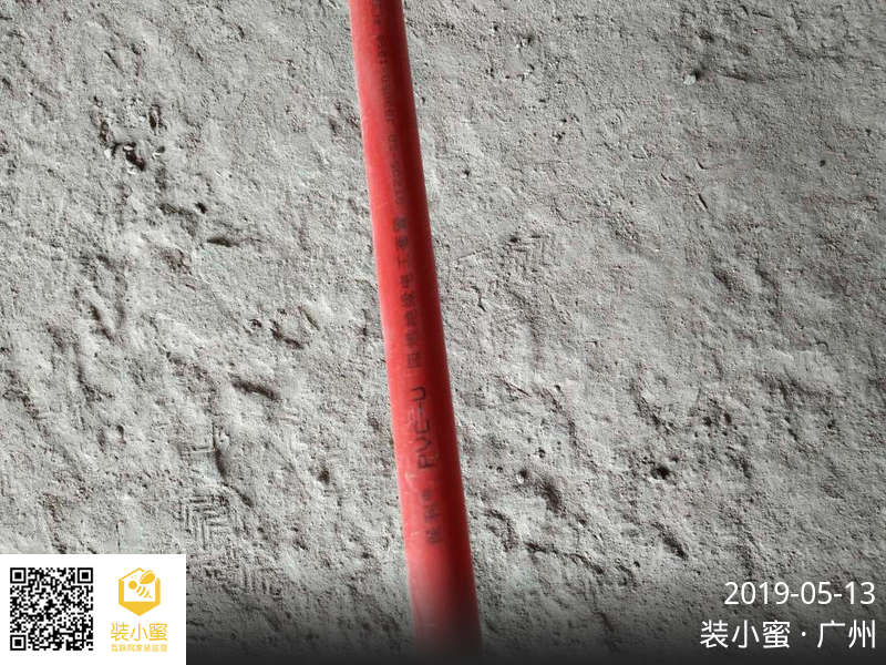

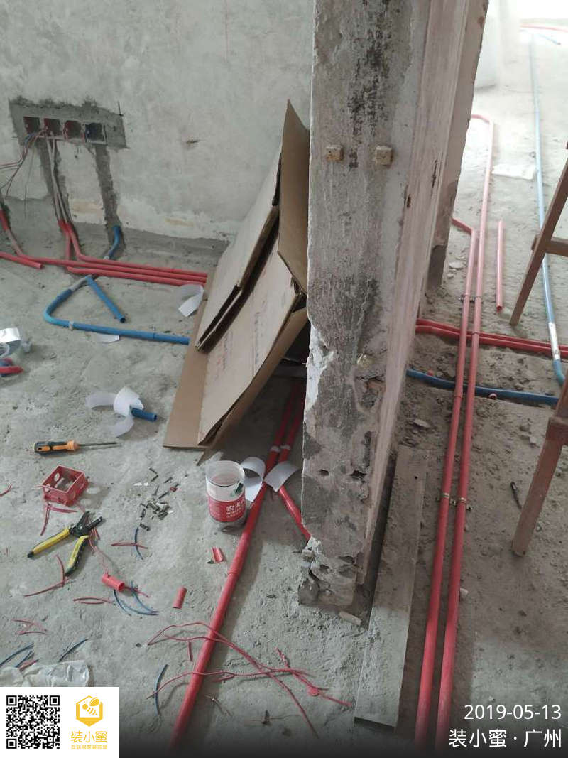

电工现场正在施工,施工进度较慢。
1、厨房墙面不建议开设横槽,现场已和工长、水电工交待。

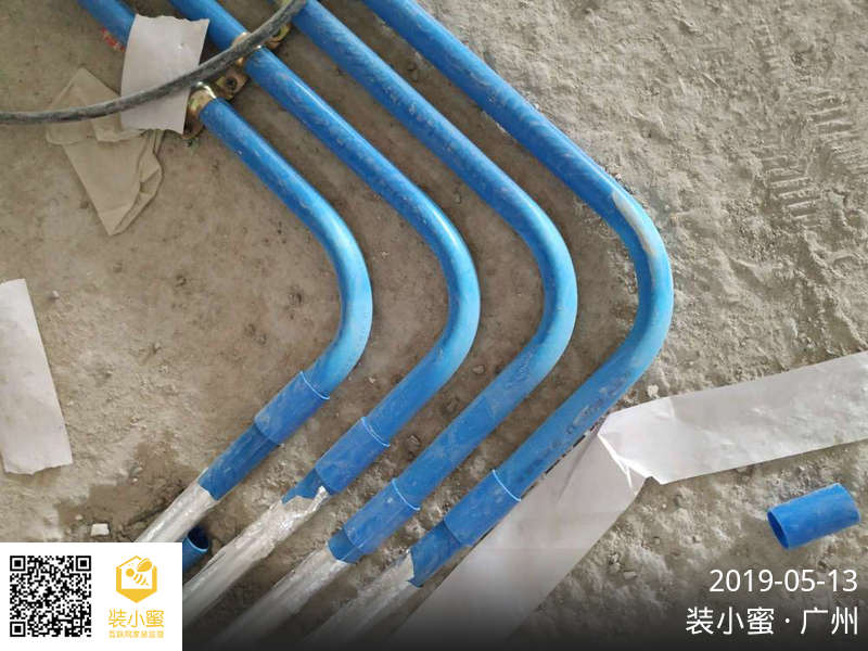

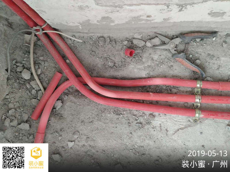

2、线管与黄腊管交接处,建议包扎处理。
3、电箱后线管尚未管卡固定,建议加固固定处理。

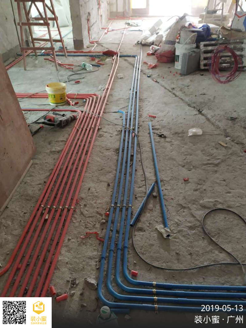

1、 线管线盒安装:
(1) 配电箱、线盒与线管间用锁扣连接。

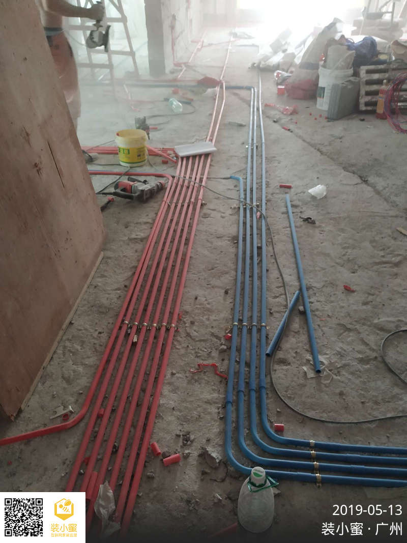

(2) 强弱电平行间距150mm以上,交叉时做300mm以上的屏蔽措施,屏蔽线可以放宽要求。

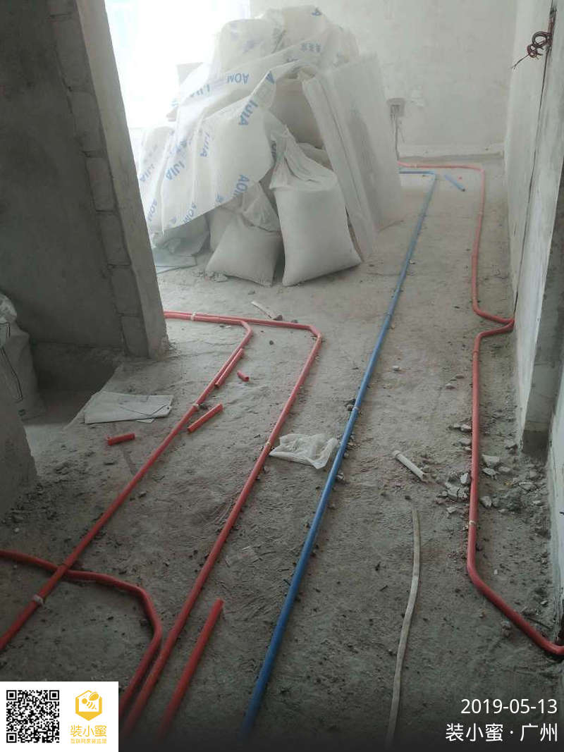

(3) 厨房、阳台、卫生间地面不建议排设电线管,特殊情况下需向客户说明。
(4) 强弱电线管,开关插座需用阻燃材料。
2、 导线穿线:
(1) 线管内导线必须整根铺设,中间不能有接头和扭结,接头应在过线盒中设置。
(2) 强电中不同回路、用途、电压的导线禁止同管穿设。
(3) 禁止不同回路的导线间拆接相、零导线。
(4) 强弱电不得同管穿设,强电线不得单管单线铺设。
(5) 不同频率的弱电线不可以同管穿设,带屏蔽功能的弱电线可以放宽要求。
(6) 弱电线两端进行编号。
3、 水管走向说明:
(1)水管进入卫生间,建议不要走地,应上墙不少于30cm,再穿孔进入卫生间。
(2)卫生间排水管建议接斜三通,留坡度便于排水。

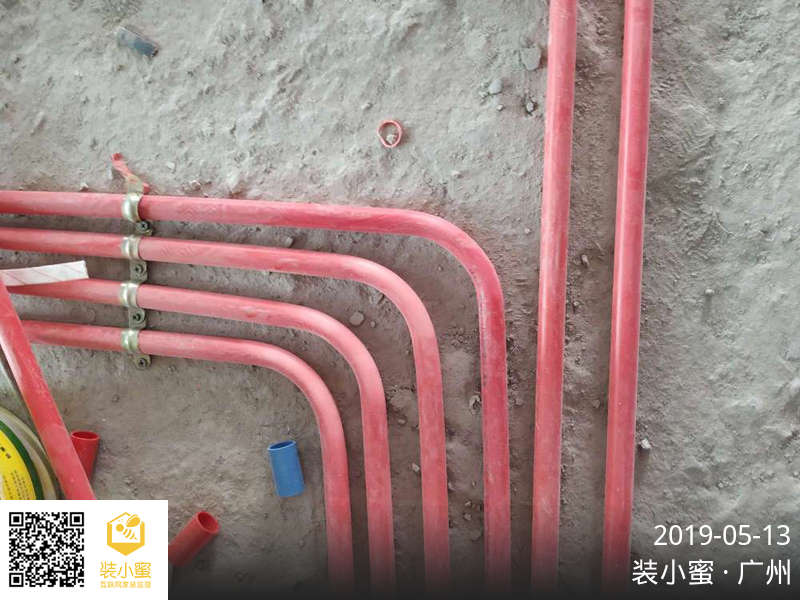

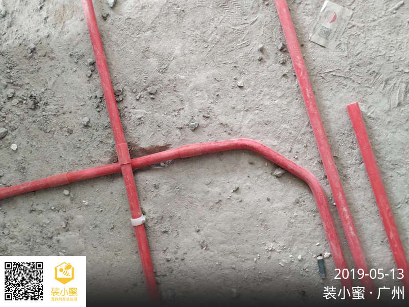

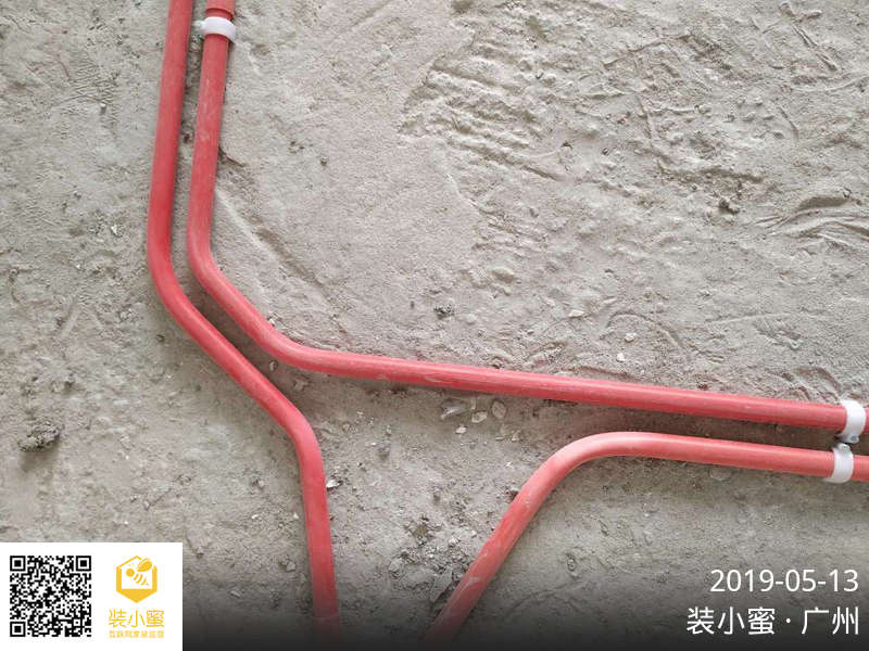

(3)水管、线管走地走墙建议固定牢固,其转角两端50-150mm间应固定,地面平直走管不大于80cm固定一处。
(4)地面走线管应横平竖直,最大弯角,水管应等高、无挤压、竖直(冷热水管)。

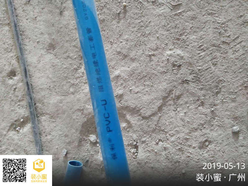

线管(软管)线盒阻燃性能符合要求
