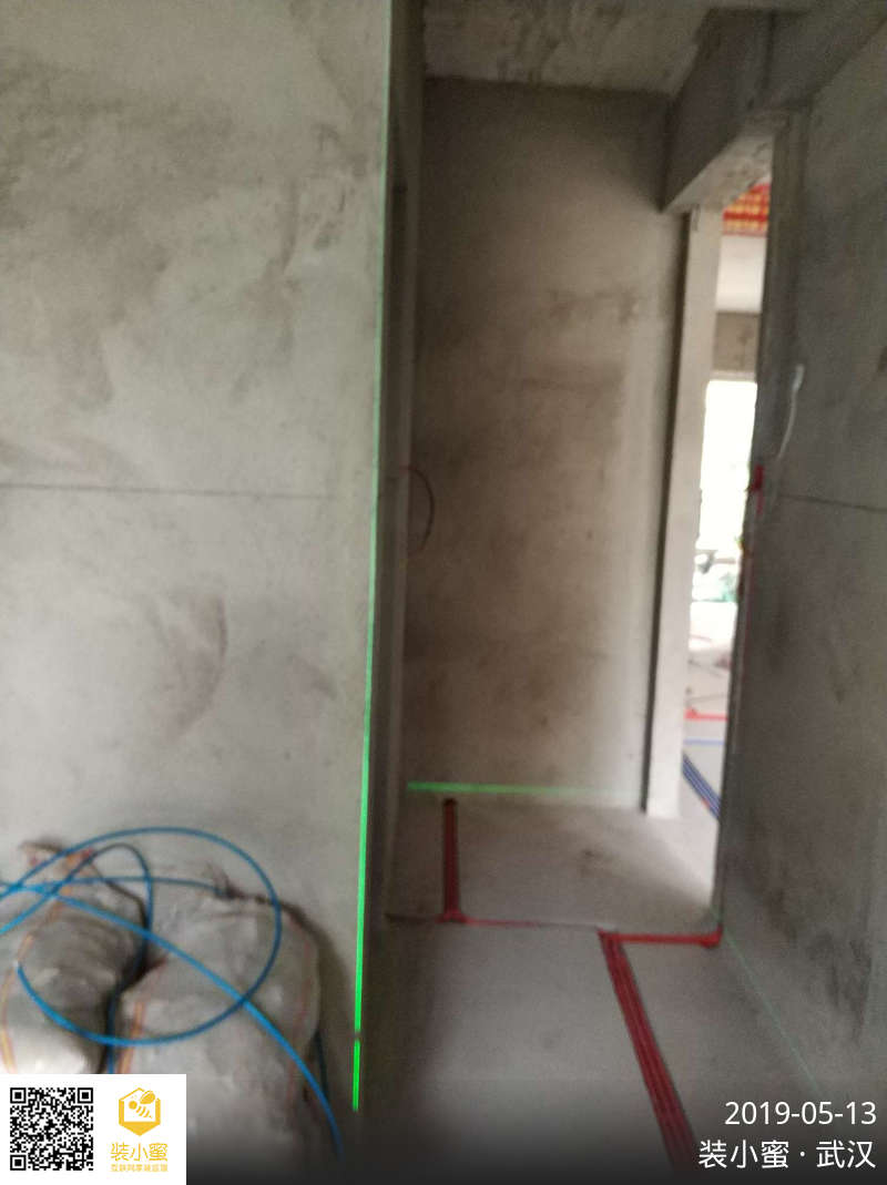

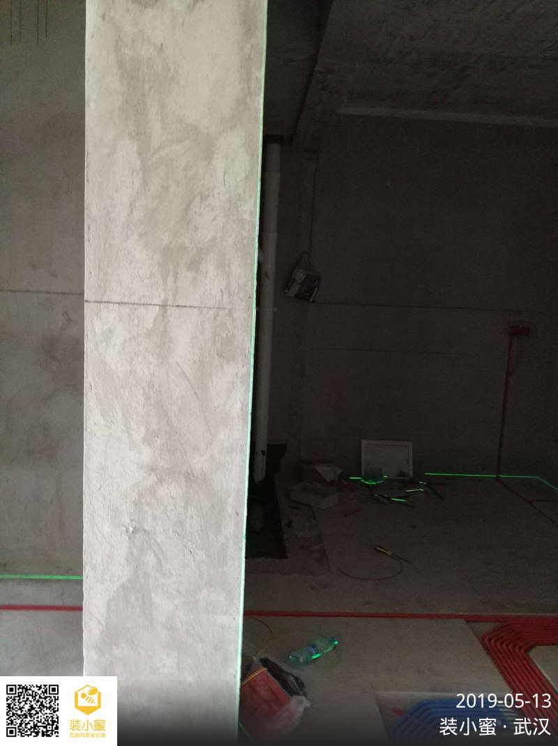

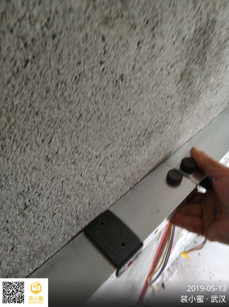

施工情况水电施工,空调打孔把主卧梁体钢筋打断,现场交待梁体加固。
上次隐患复查
墙面空鼓暂时未处理需要跟进。

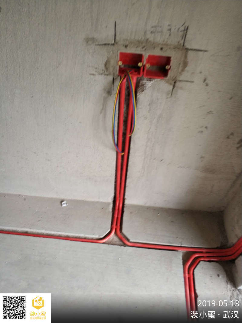

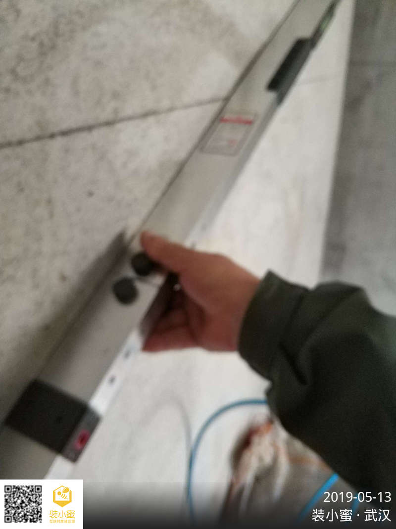

今田检查

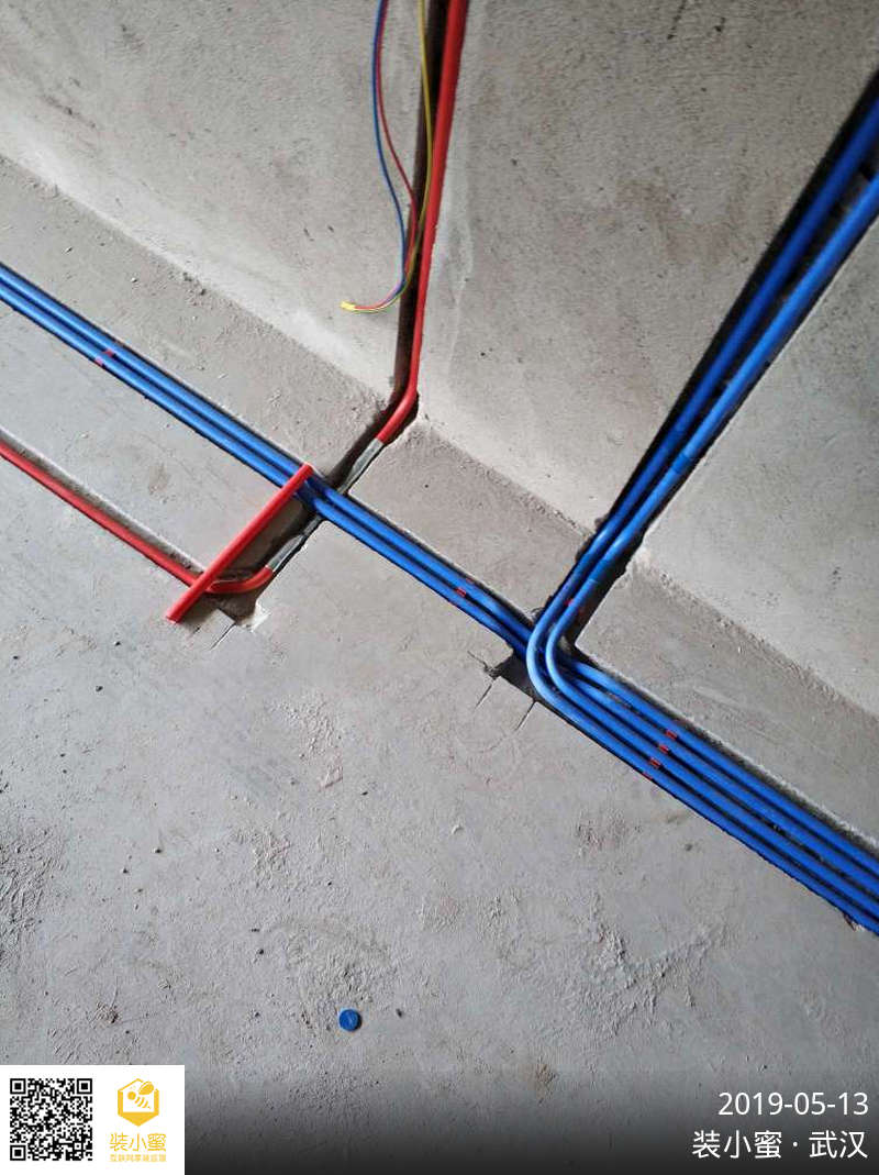

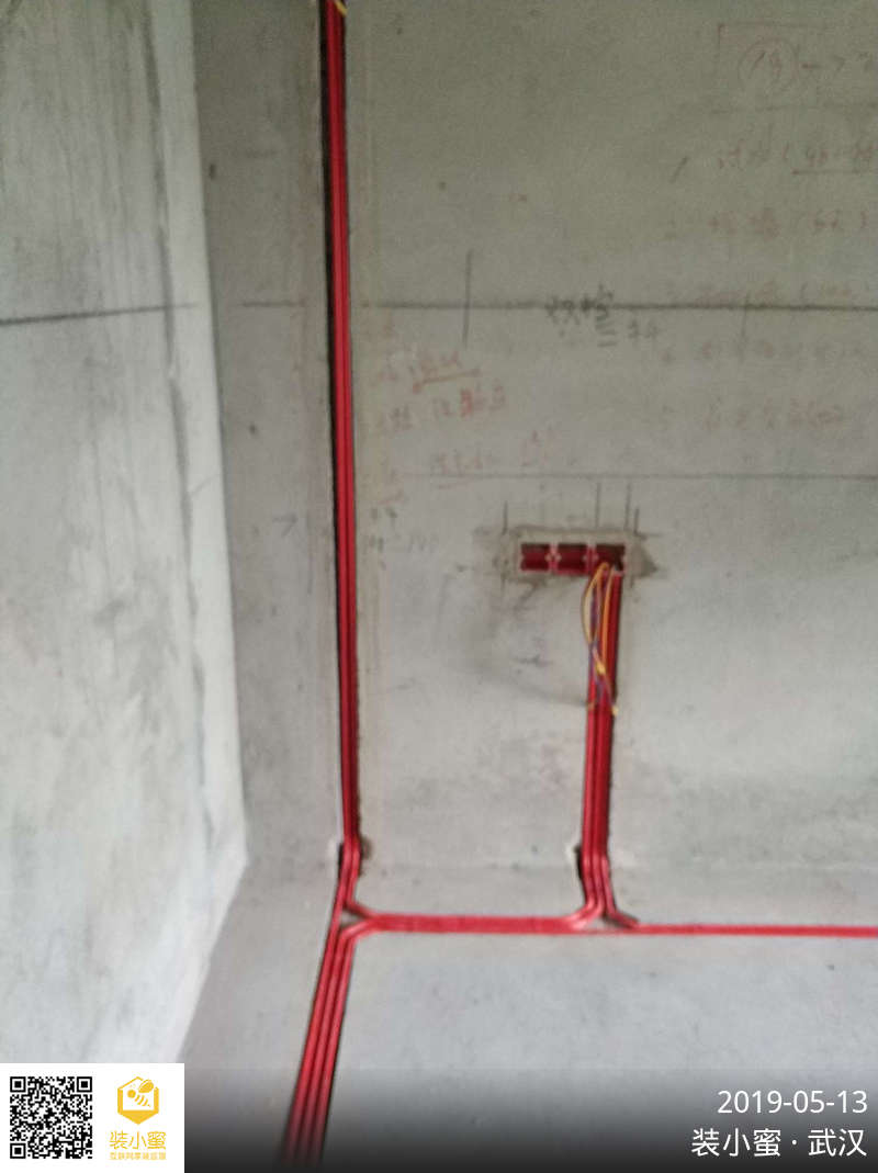

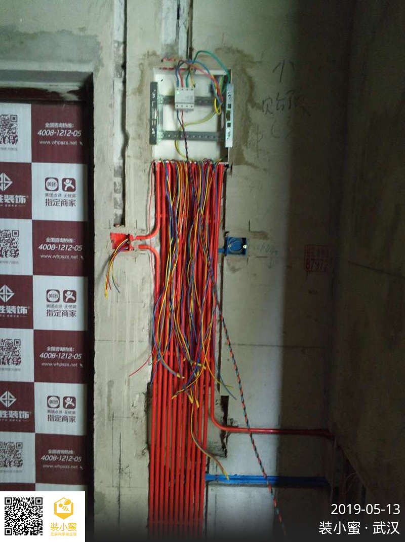

1.主卧梁体打孔钢筋打断,现场交待加固处理办法。
2.客卫生间墙面开横槽超长。

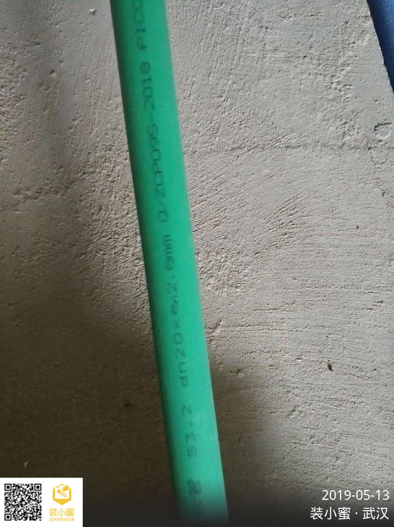

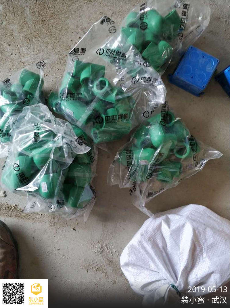

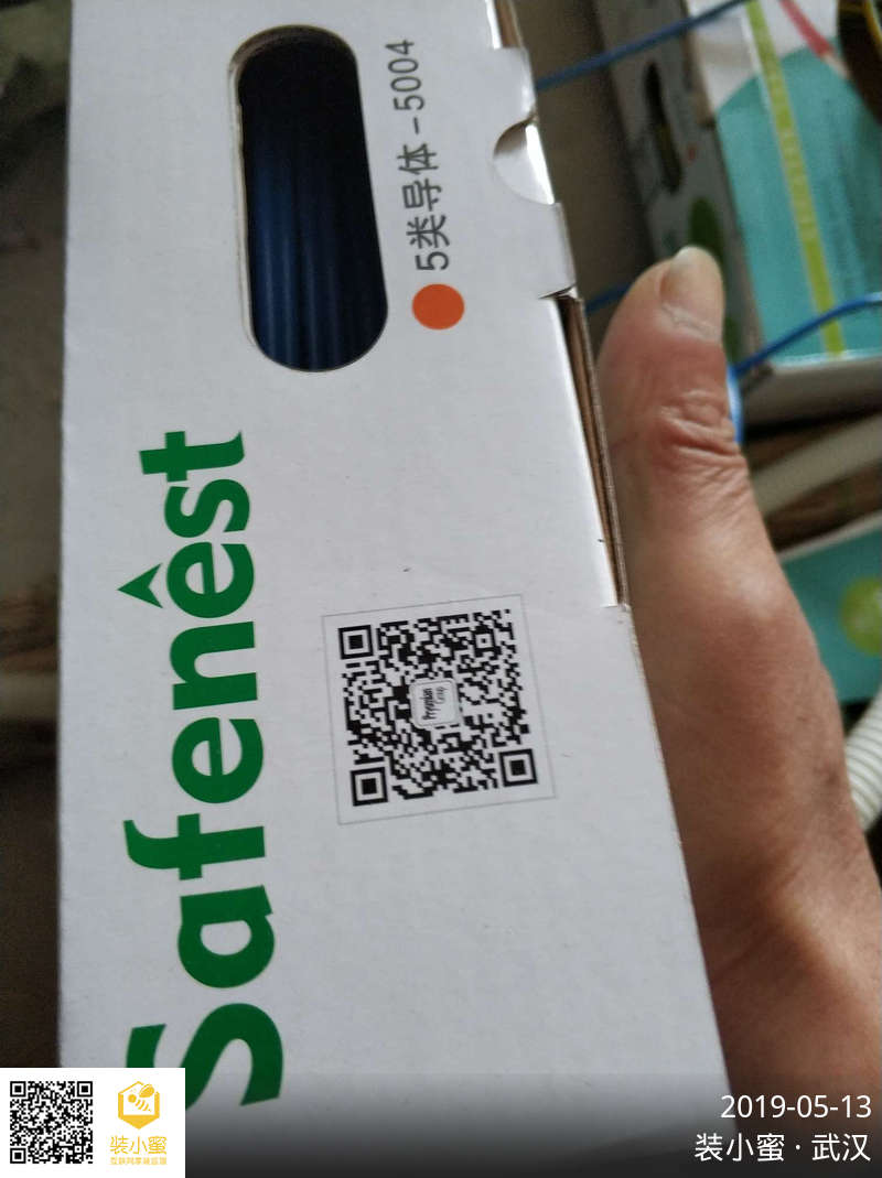

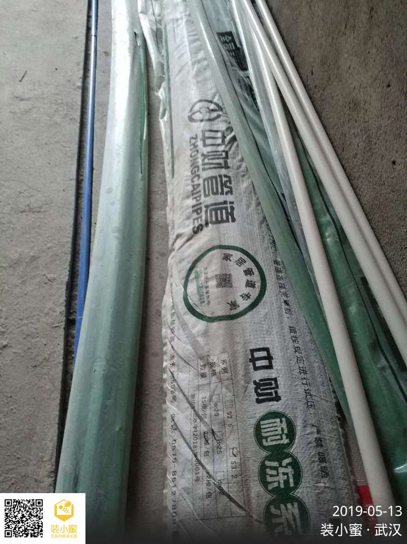

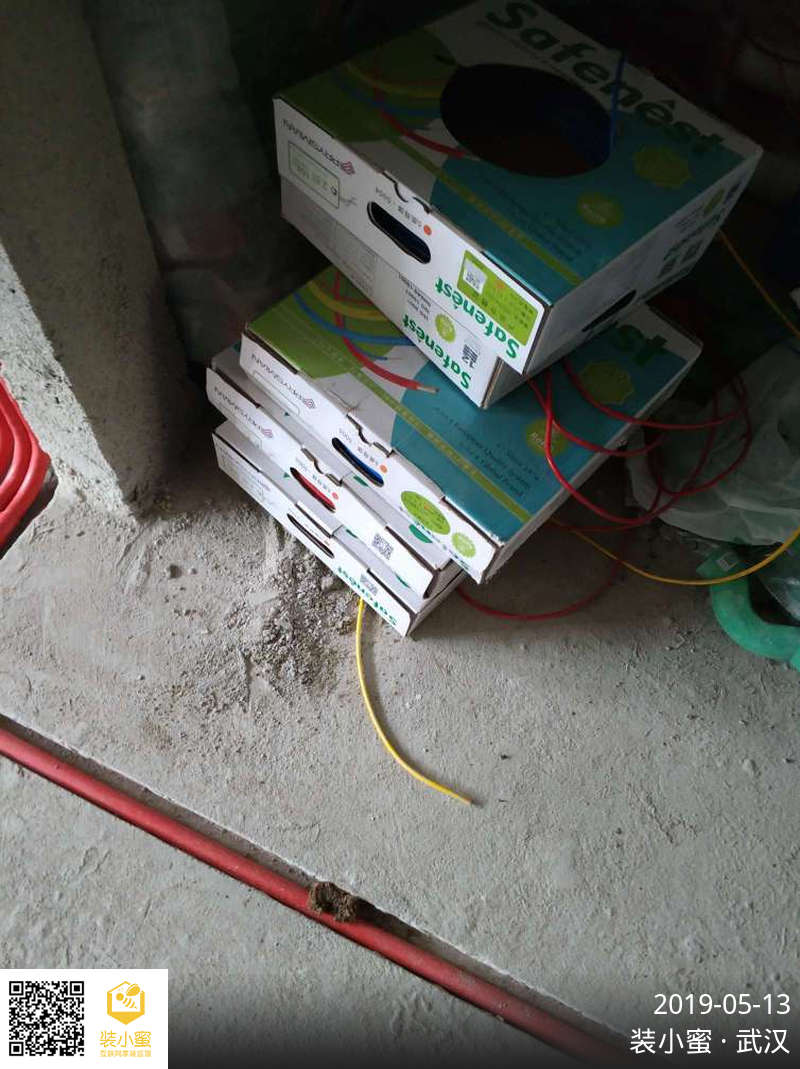

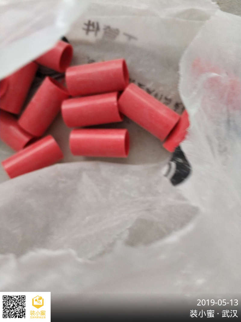

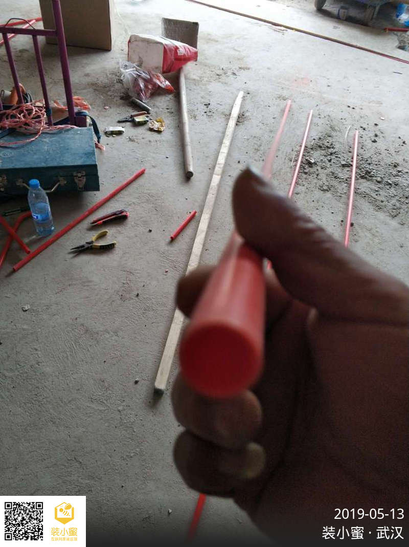

材料验收

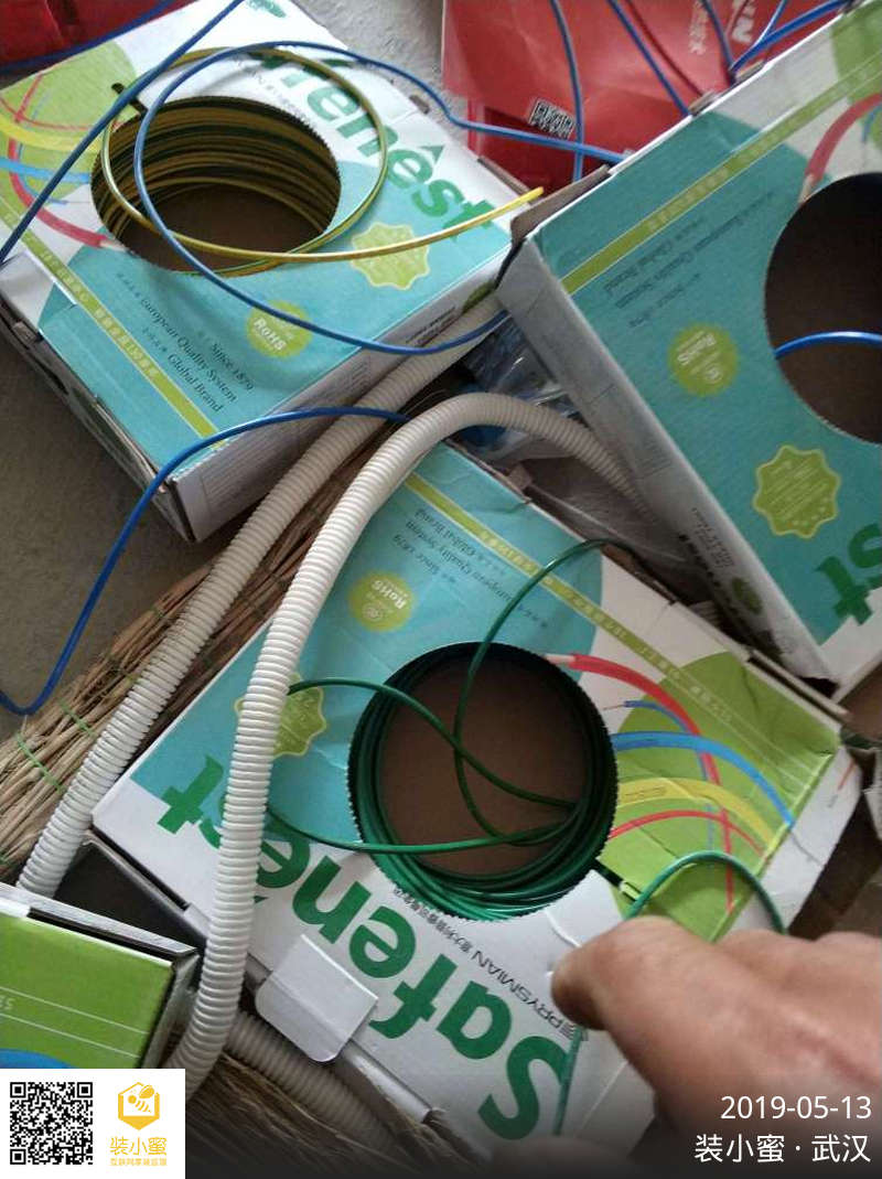

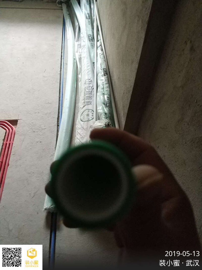

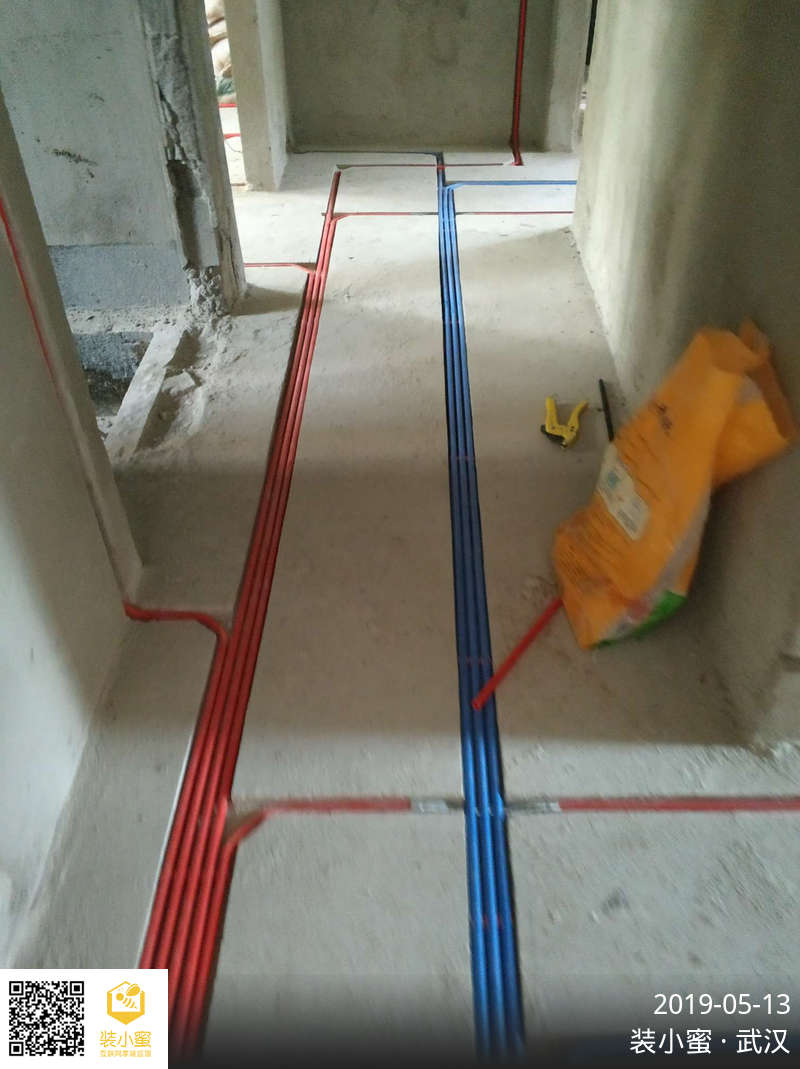

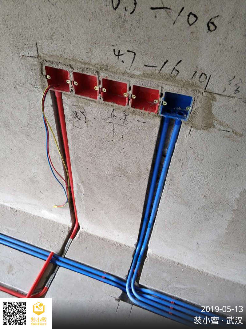

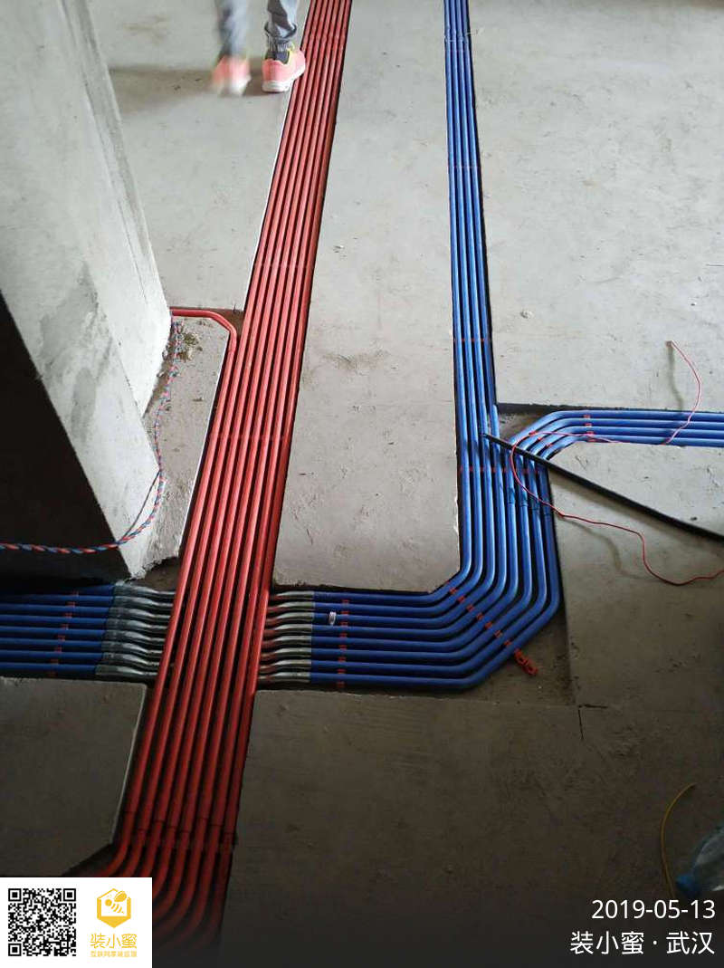

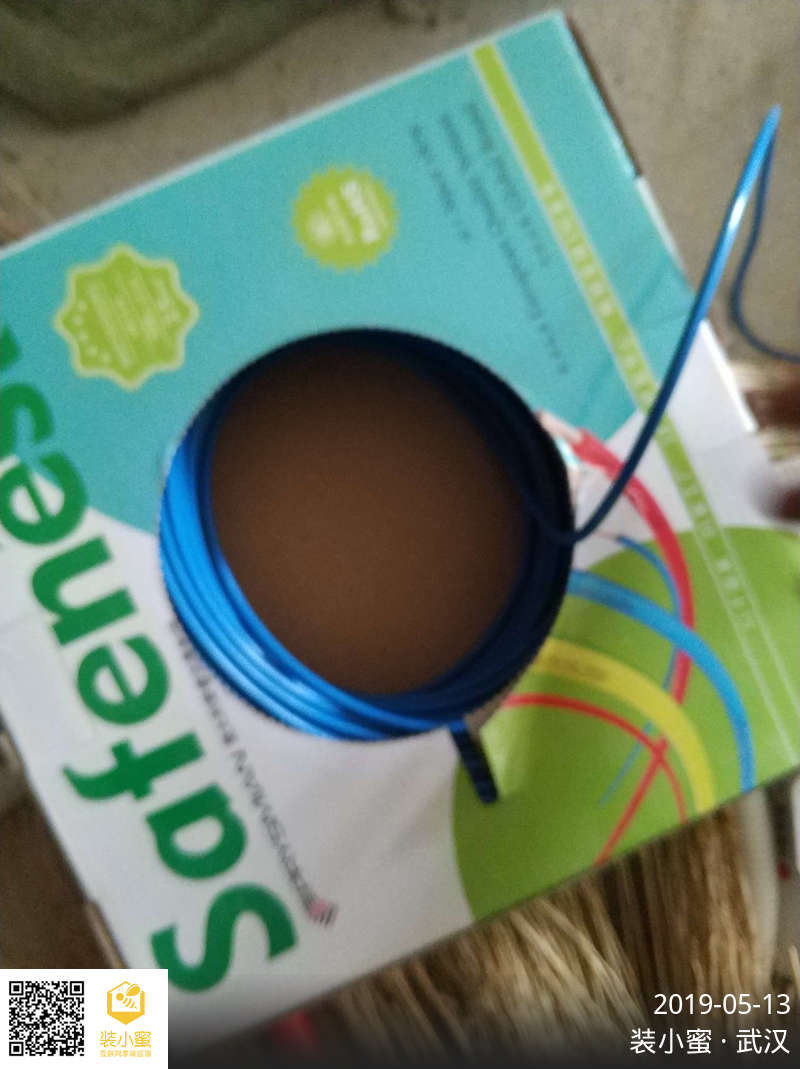

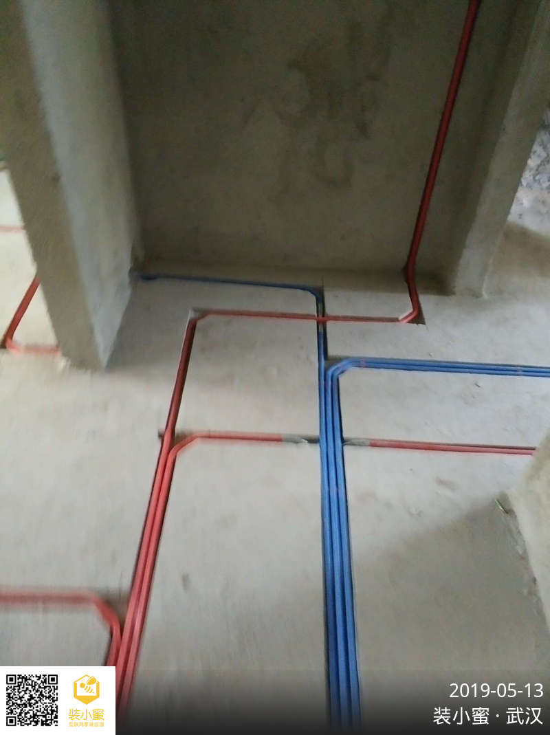

1.电线普睿司曼4平方和2.5平方。

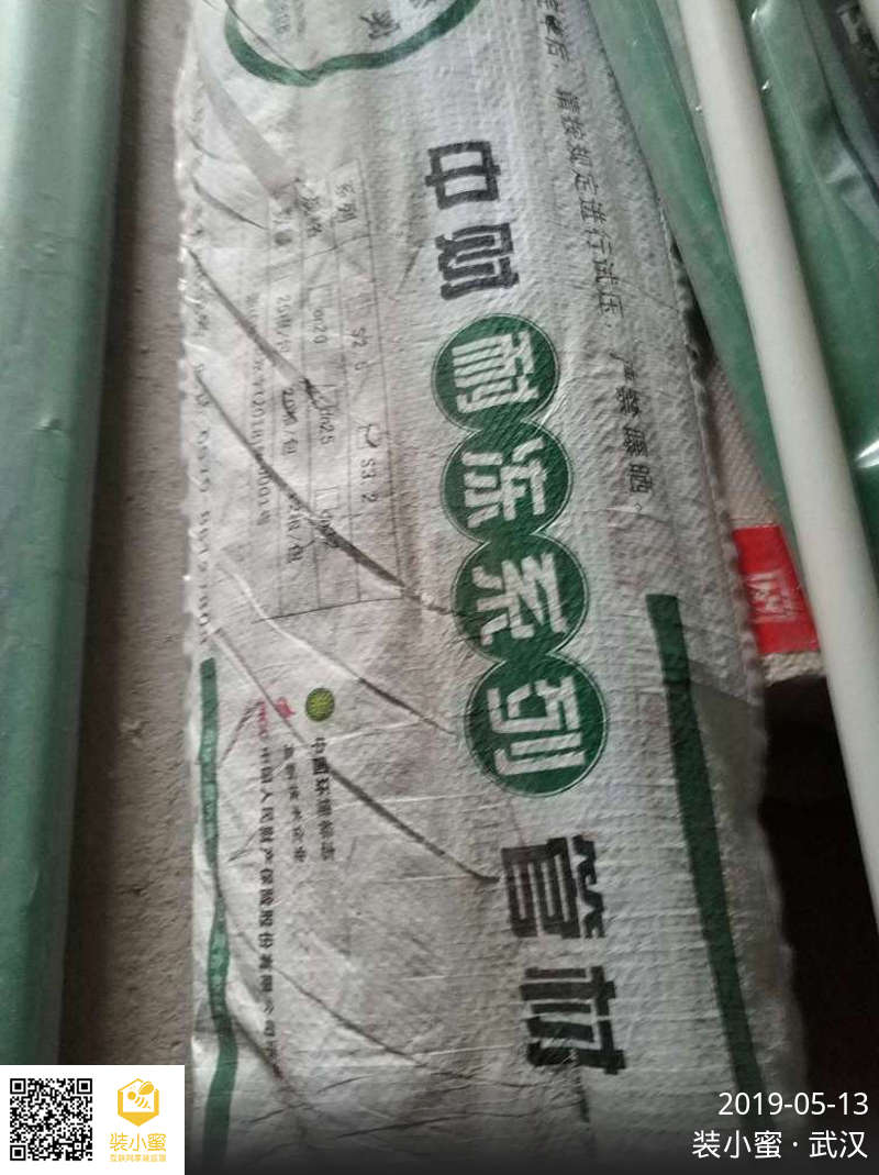

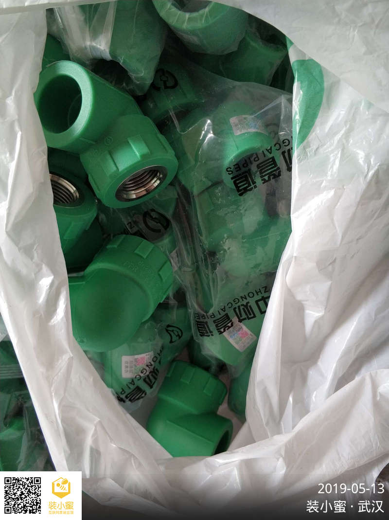

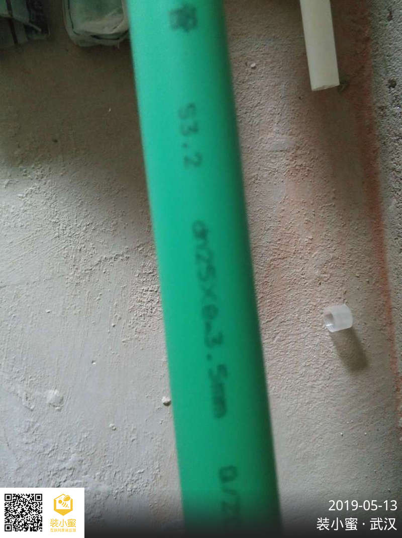

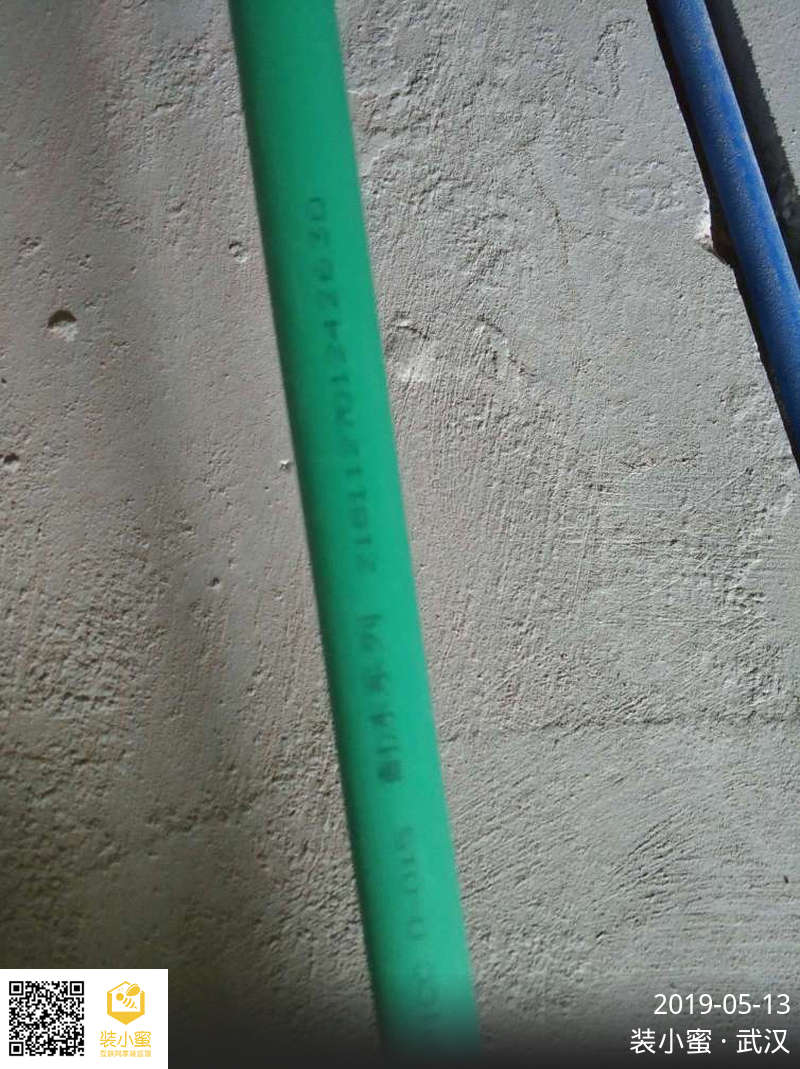

2.水管中财25和20管和弯头,内丝弯头等。

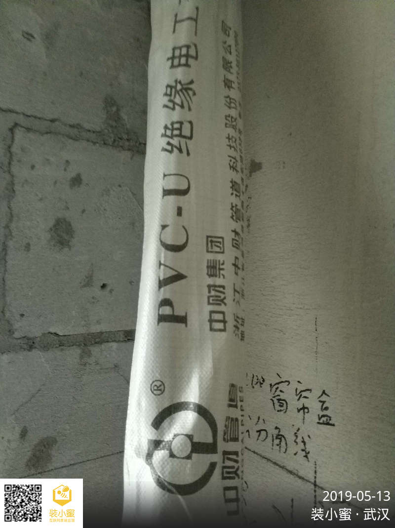

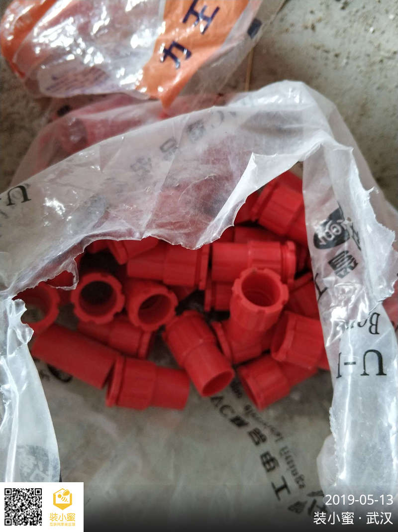

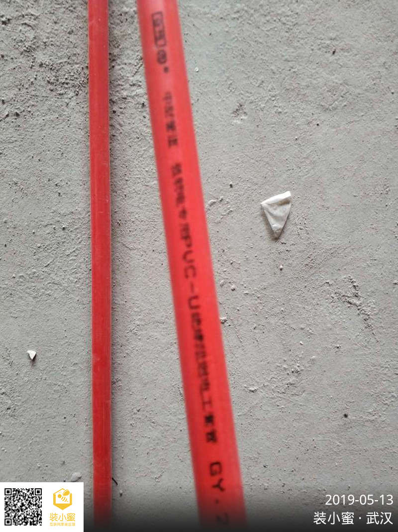

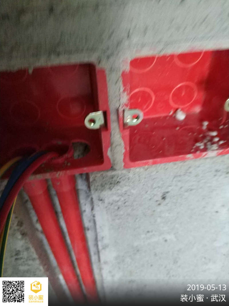

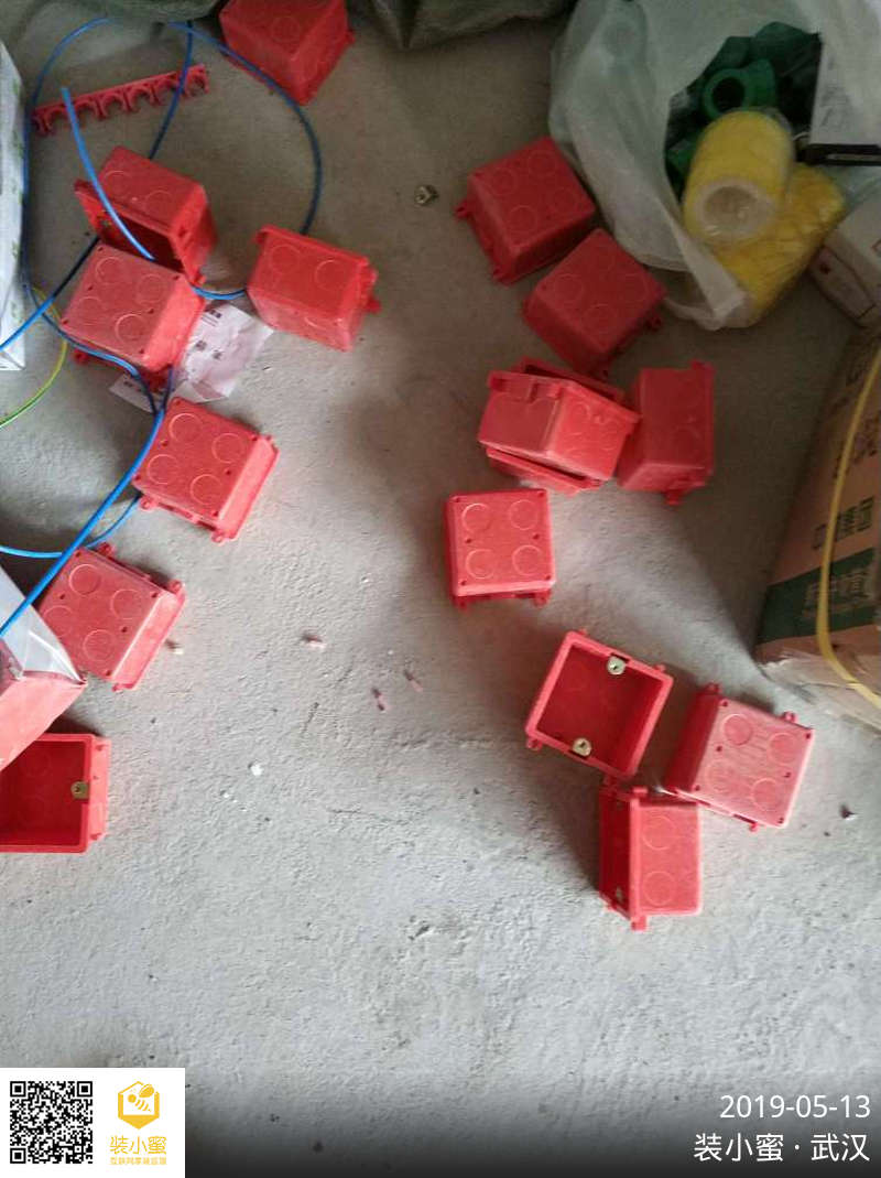

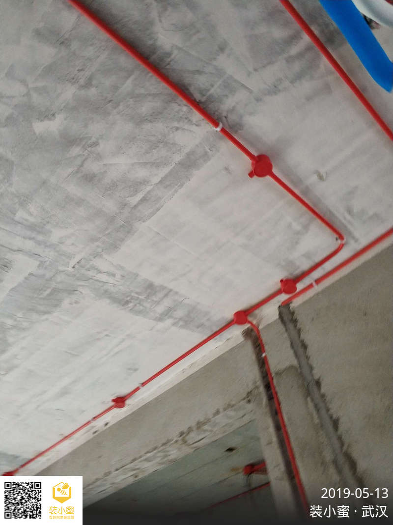

3.电线管中财16,底盒86。

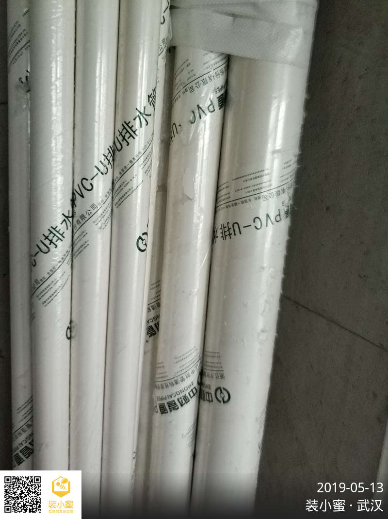

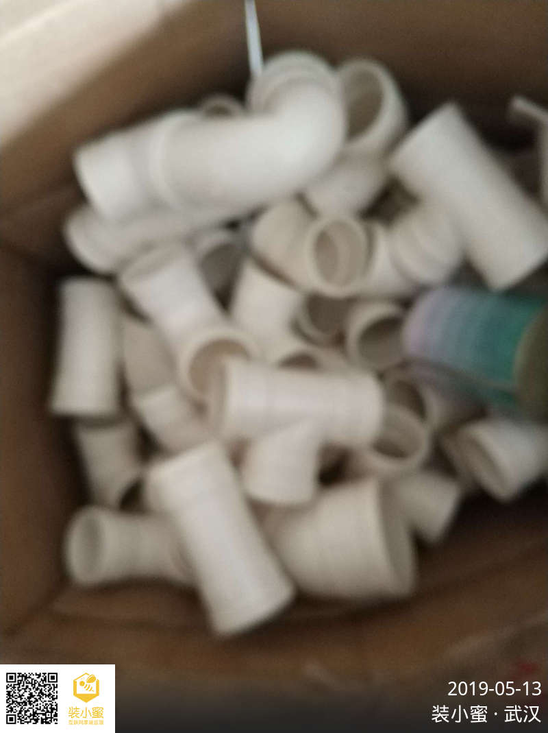

4.下水管中财110一75一50和弯头,三通等。
施工人员离场需关水断电。

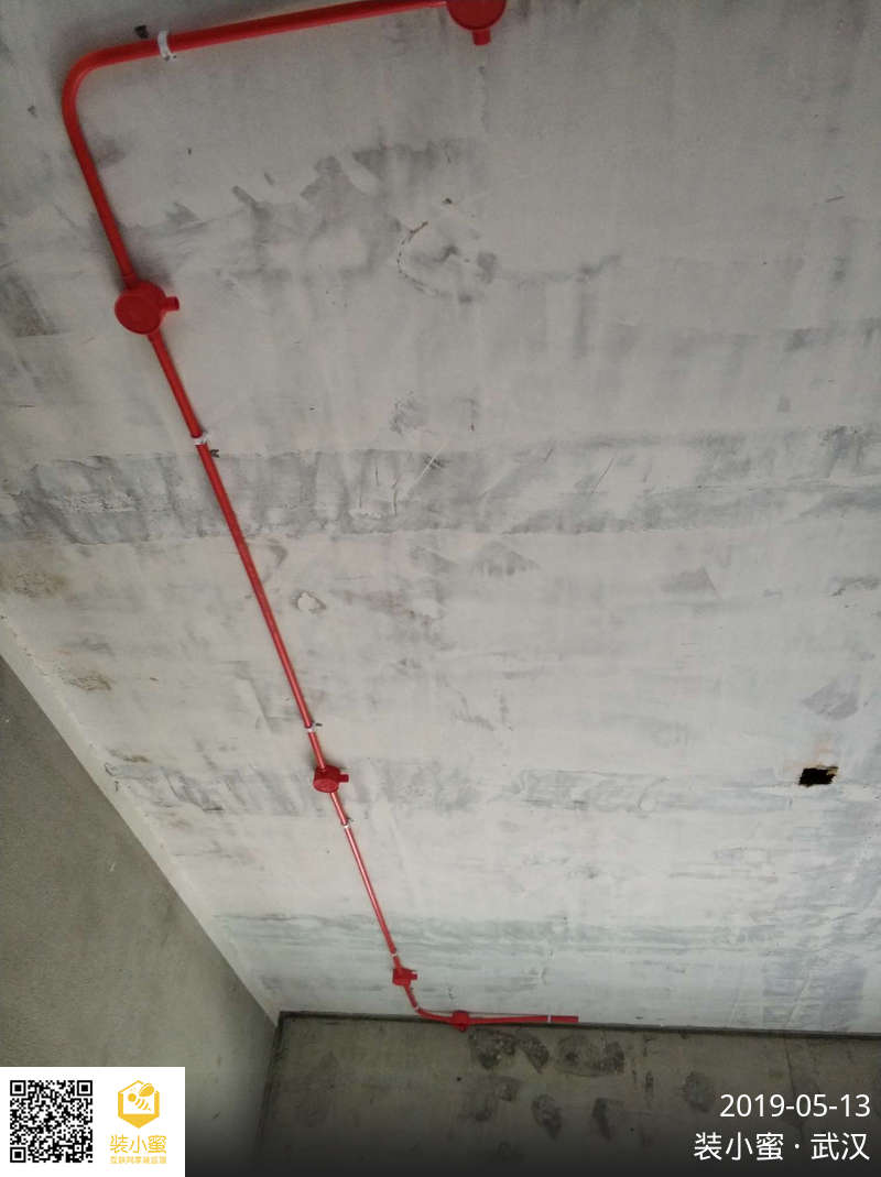

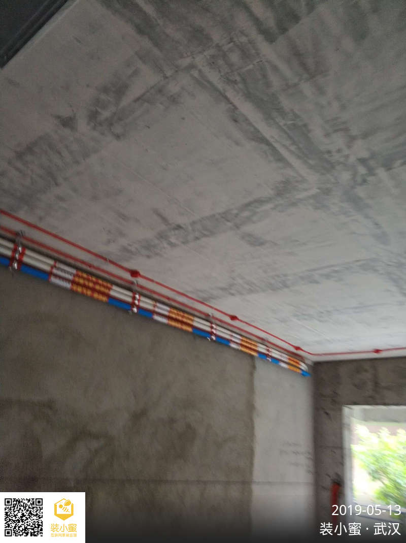

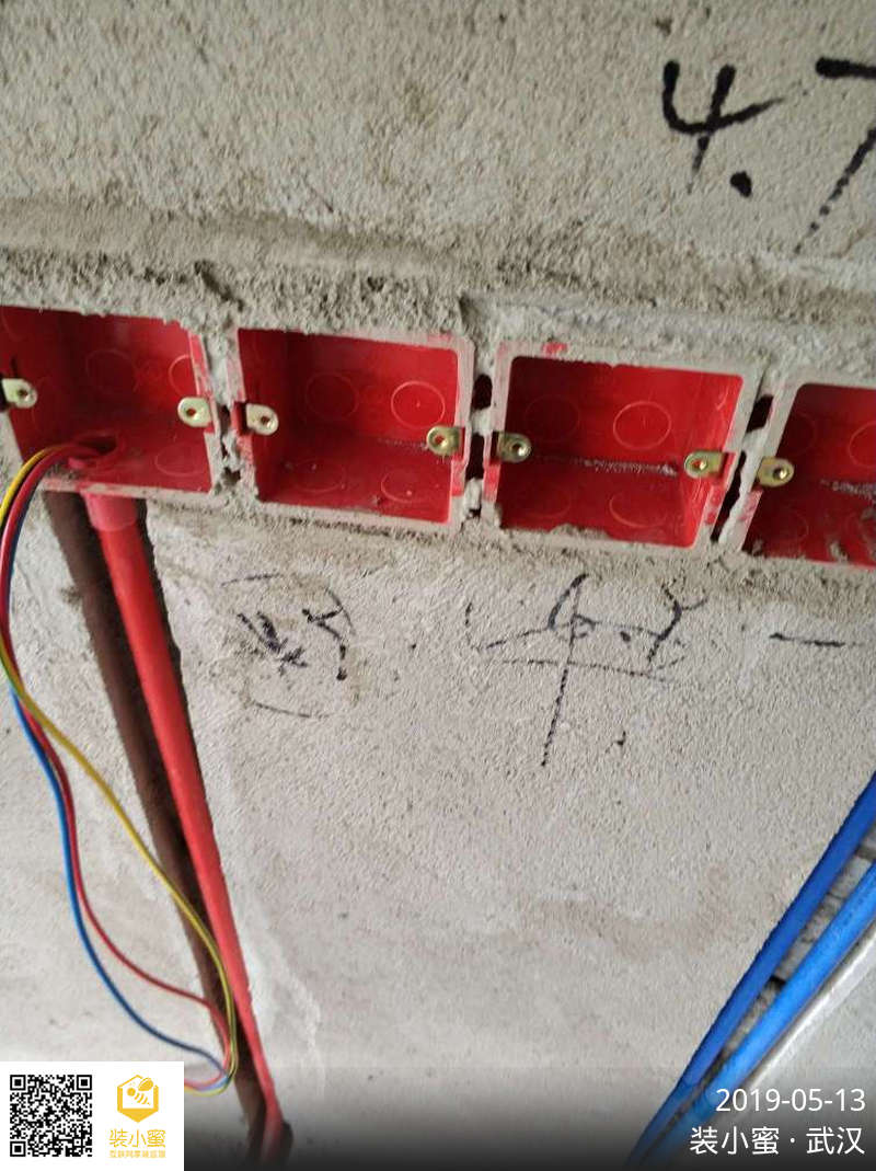

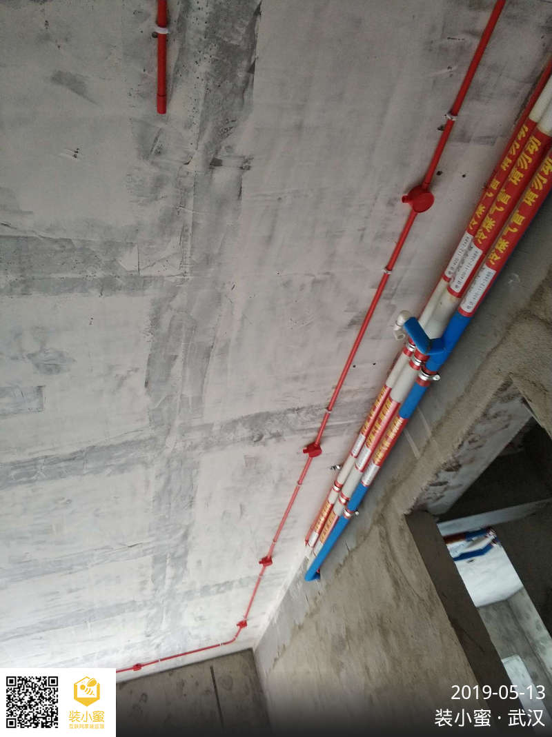

符合标准:19项

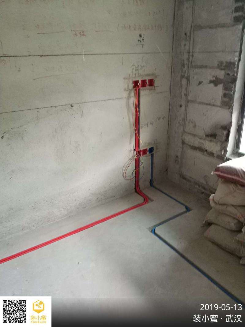

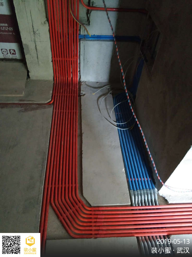

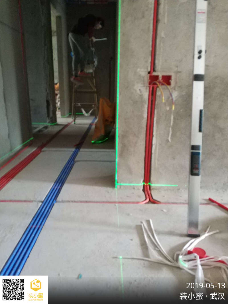

开槽平直,符合要求
开槽宽度与深度符合要求
开设墙面横槽,符合技术交底要求

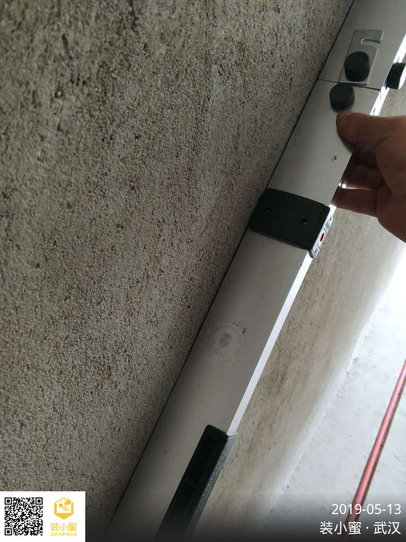

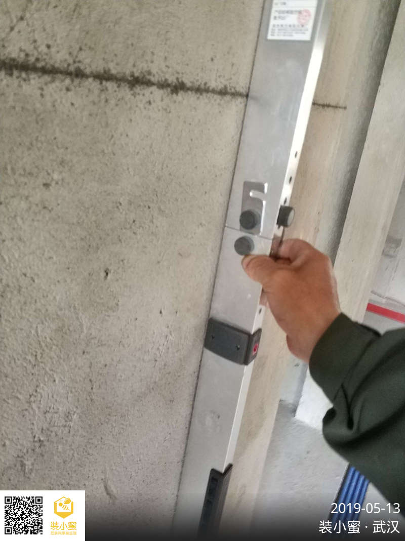

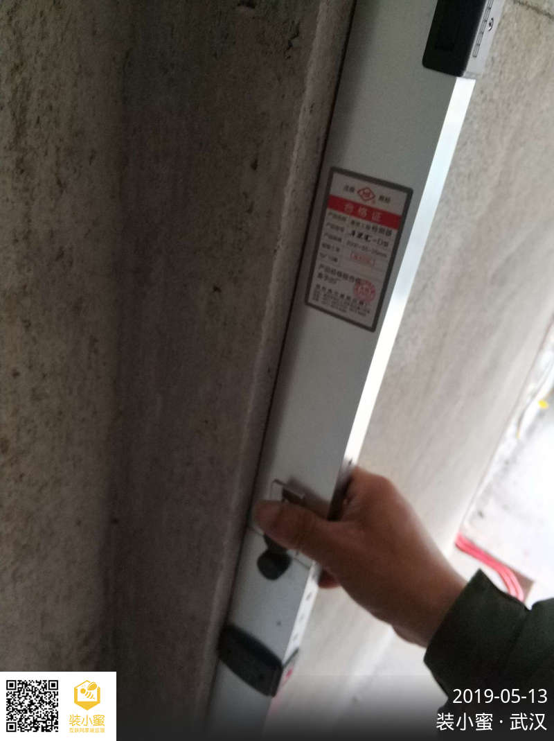

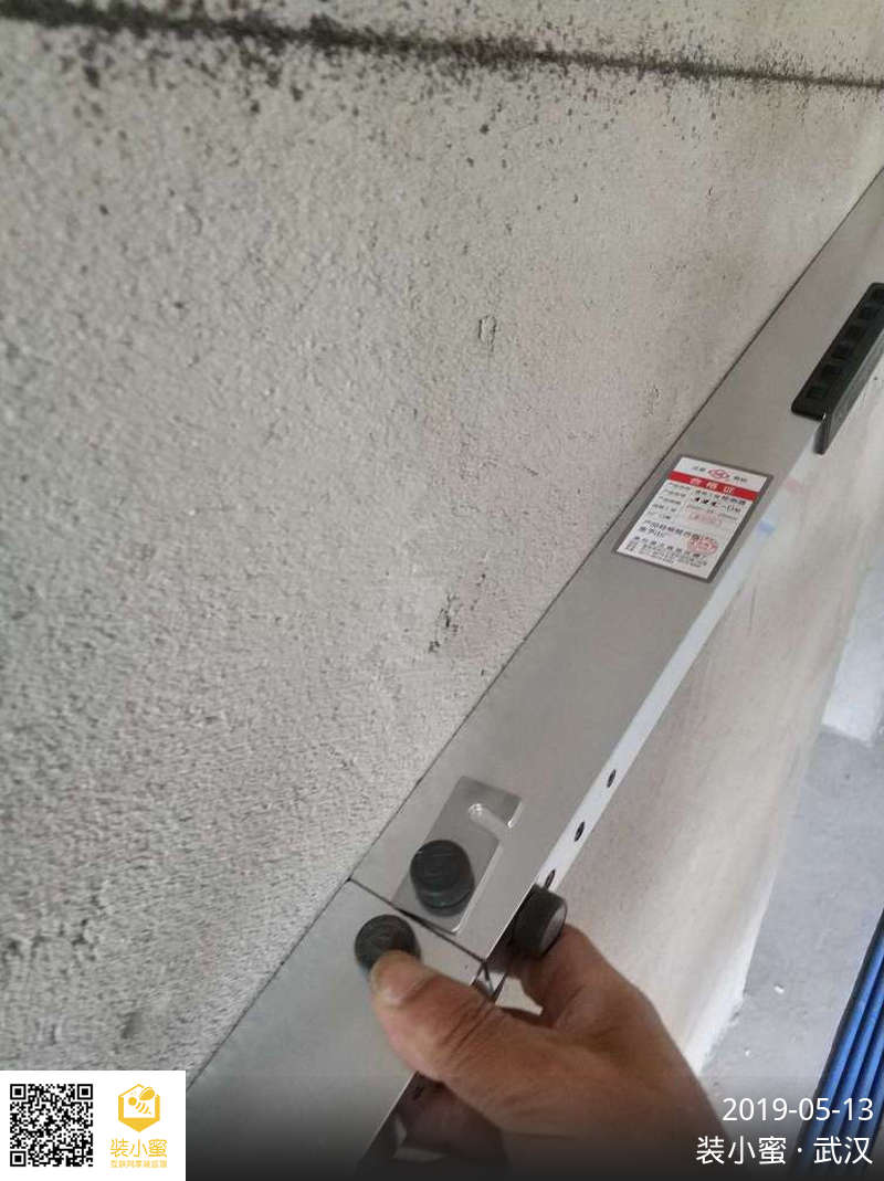

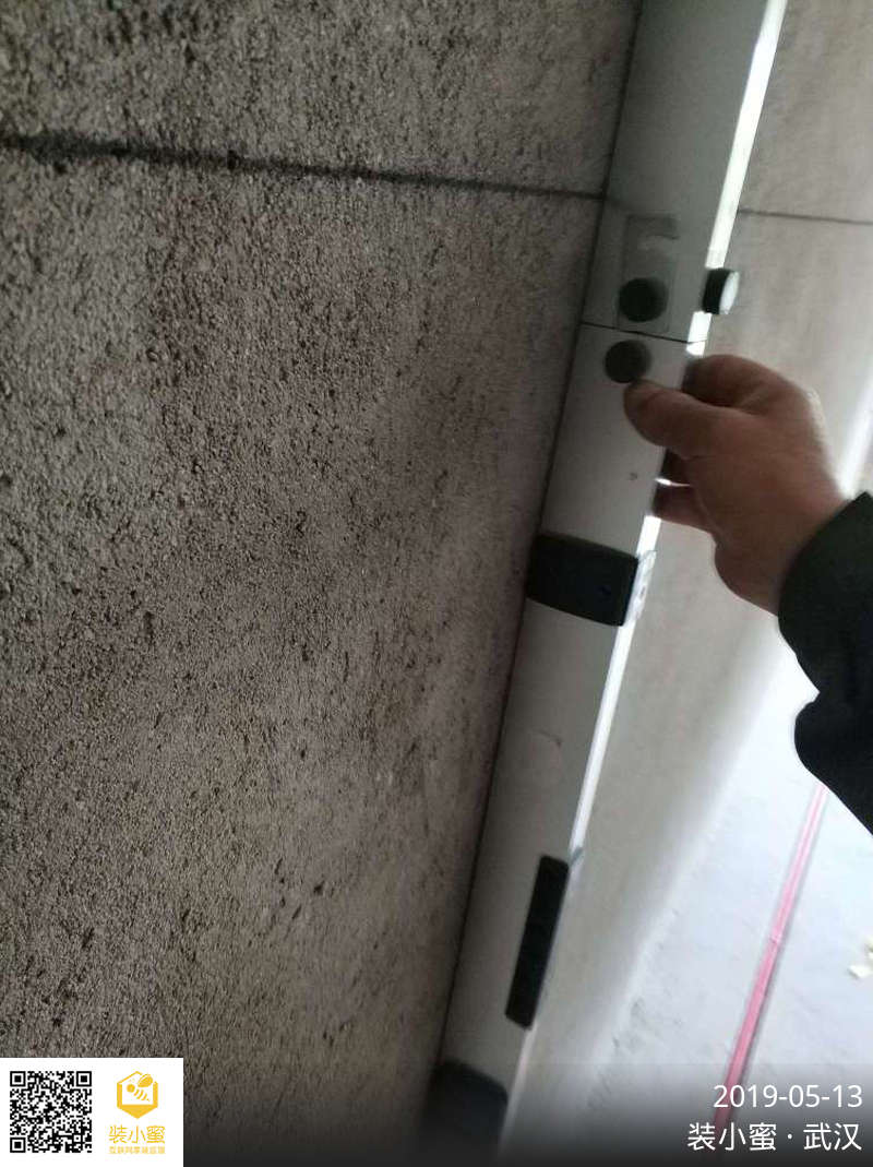

抹灰层表面平整垂直,阴阳角方正
抹灰层表面牢固无明显开裂现象
新砌墙体位置及尺寸正确
灯头盒固定牢固,安装符合要求
线管(软管)线盒阻燃性能符合要求
新老墙结合处已加设钢丝网防裂
