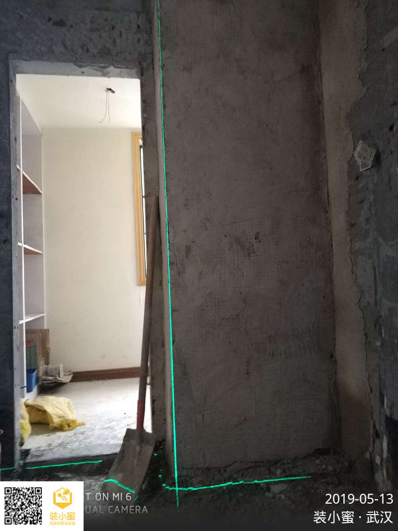

新砌墙己经粉刷。

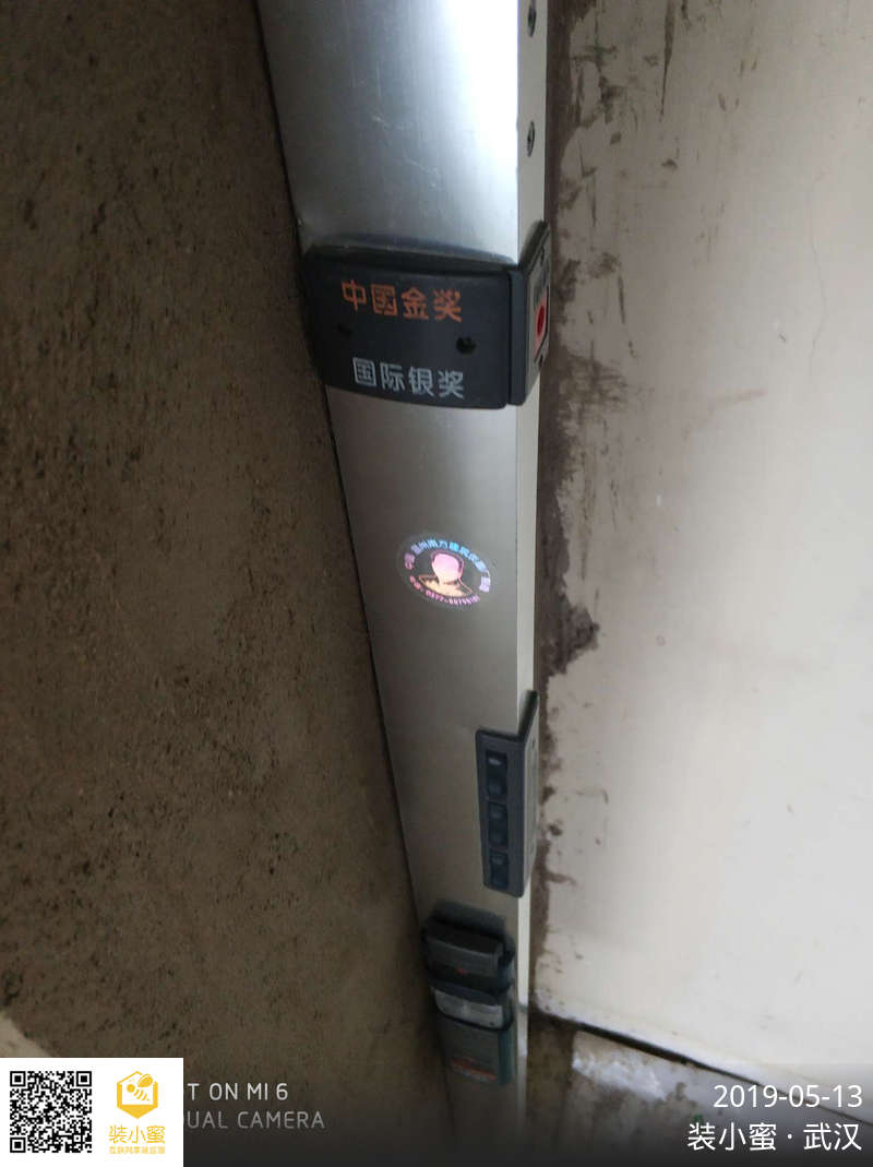

新砌墙面检查,平整度垂直度以及阴阳角符合要求。

排水点位置及施工方案确定,可以实施
新砌墙体位置及尺寸正确
抹灰层表面平整垂直,阴阳角方正
抹灰层表面牢固无明显开裂现象
