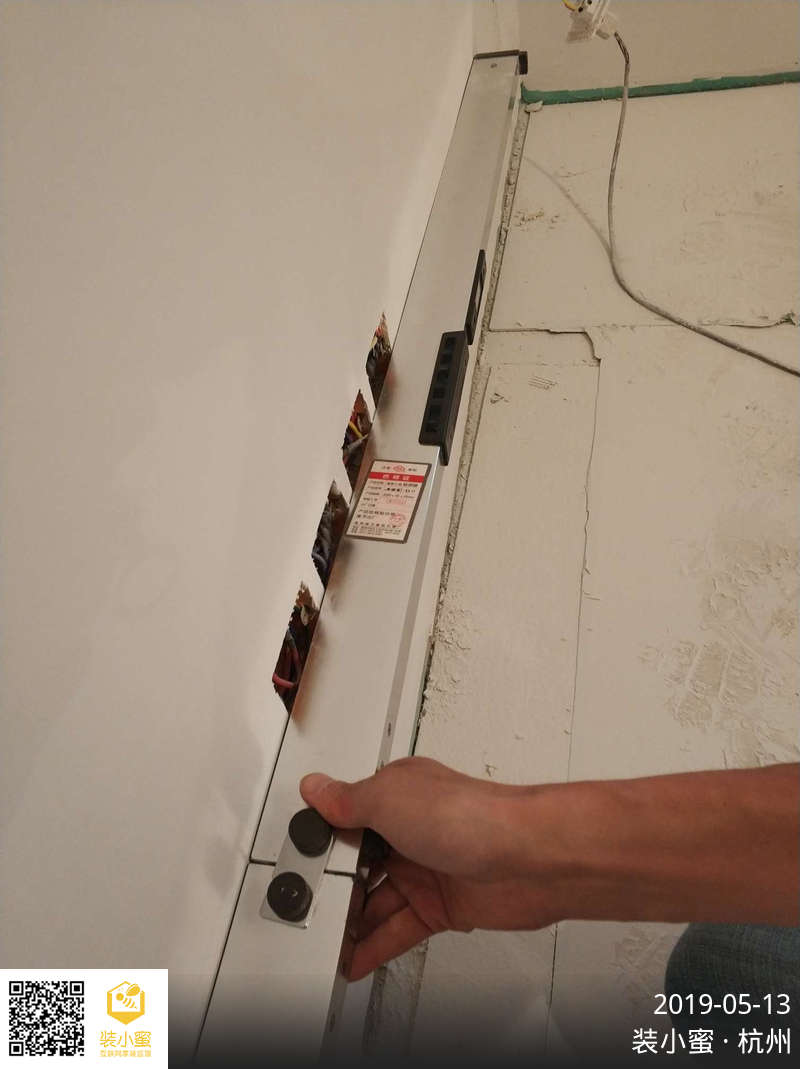

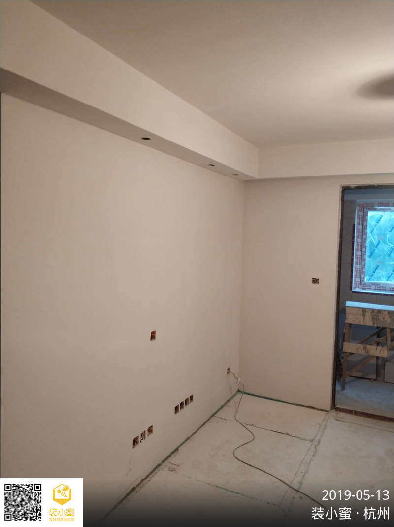

1,客厅电视插座下方踢脚线凸起需整改;

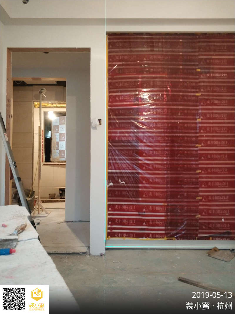

2,主卧窗户下方踢脚线不平整需整改;
3,厨房门套边墙面不平整需整改。

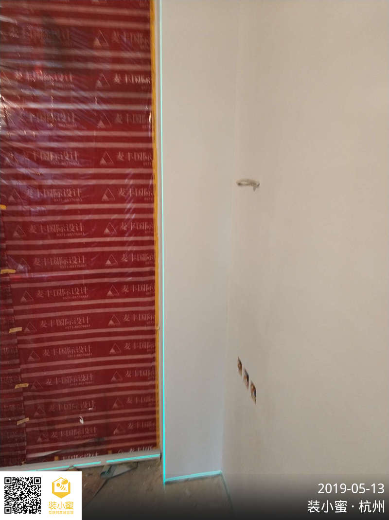

门/窗套区域平整度符合要求
踢脚线区域平整度符合要求

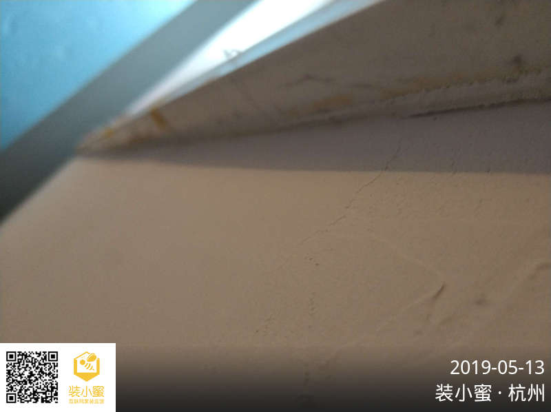

石膏(墙尼)找平检查,可以下一道施工

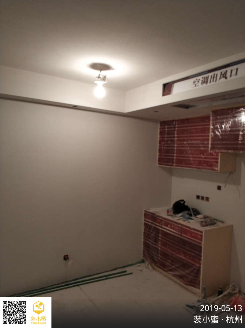

墙顶面批嵌腻子质量符合要求
墙顶面基层湿度可以进行涂刷施工

墙顶面打磨后基层平整度符合要求
开关插座区域平整度符合要求
内嵌橱柜周边区域方正平直符合要求
