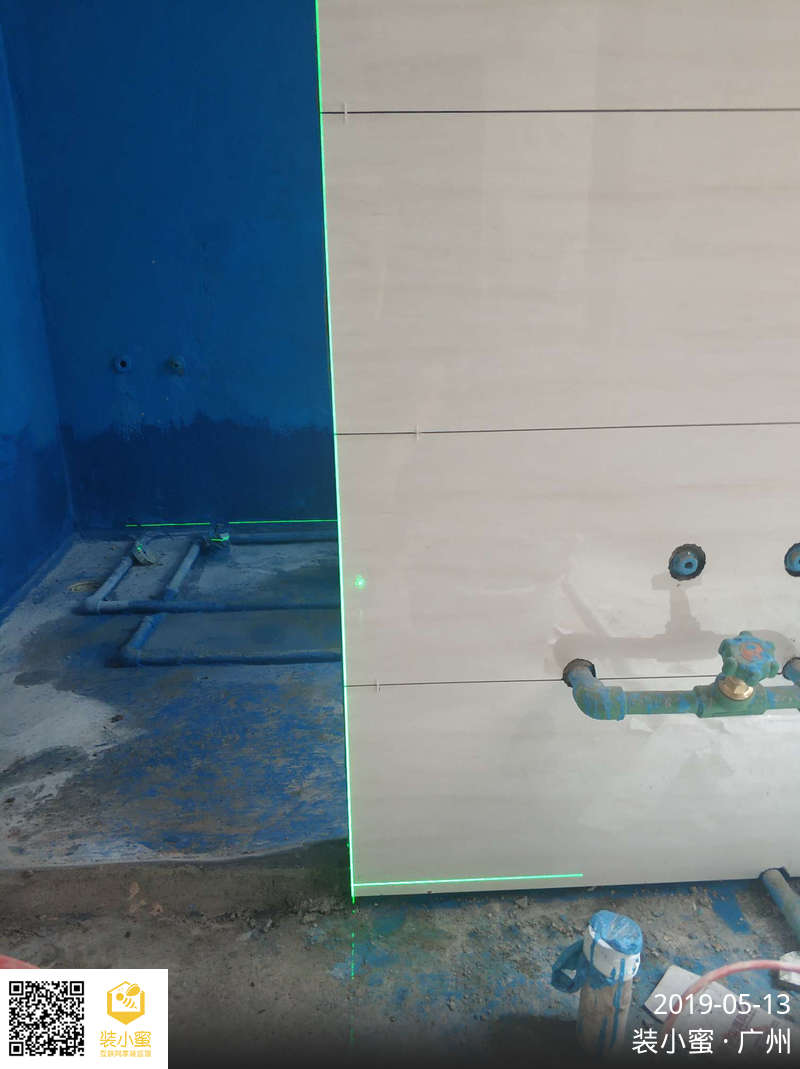

施工进度正常,目前在进行墙砖铺贴施工中。

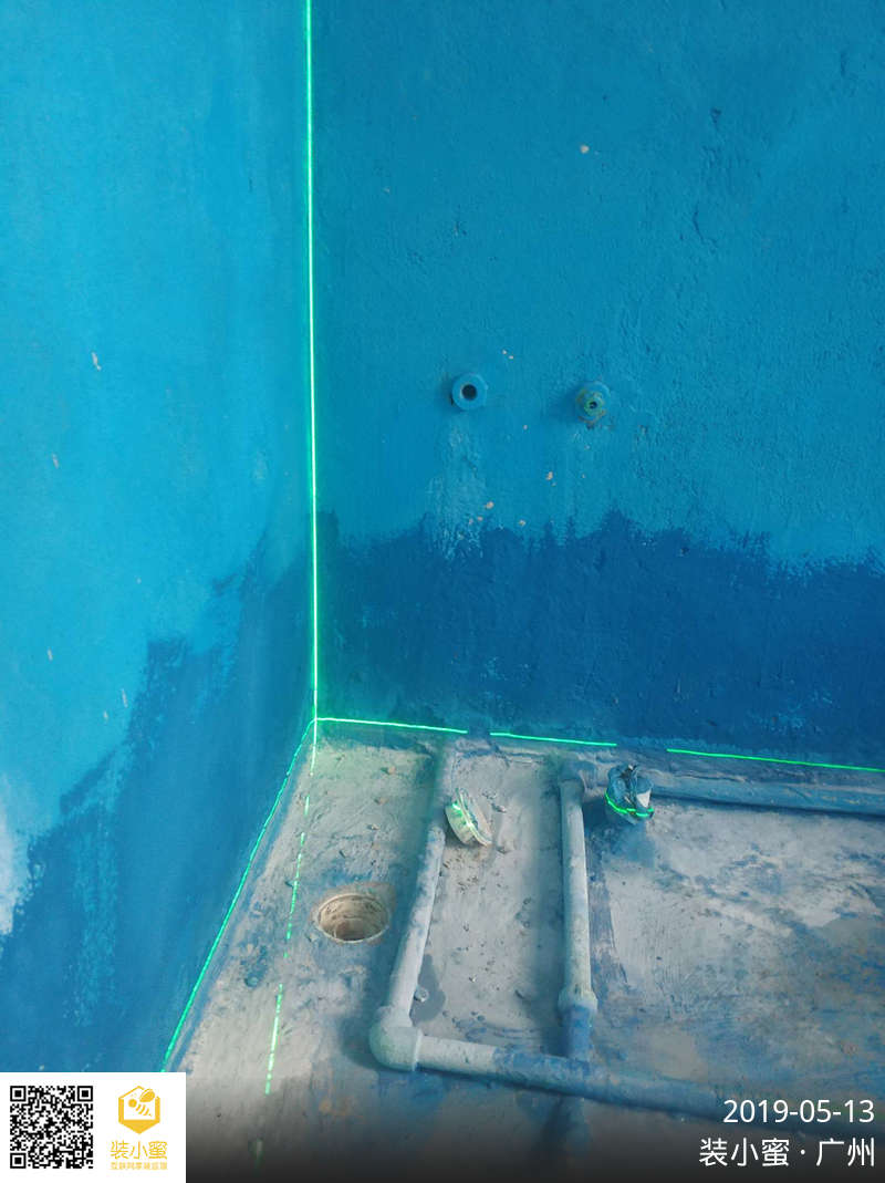

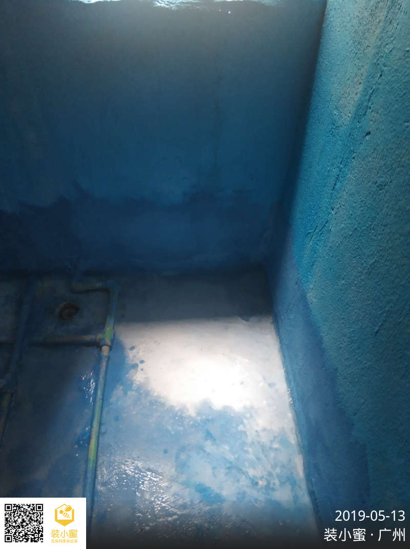

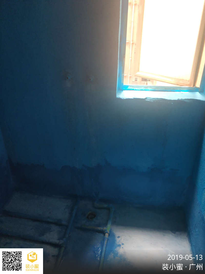

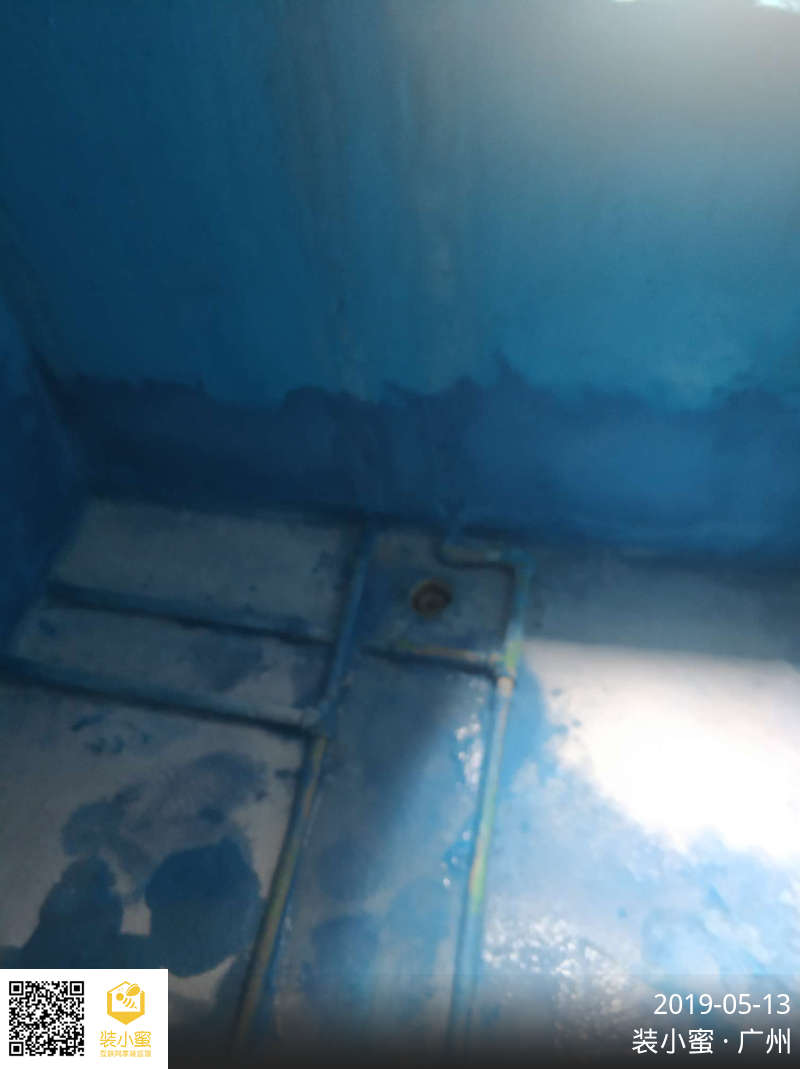

1,阳台没有进行找平防水施工,和闭水试验,建议涂刷防水,进行闭水施工。
2,客厅给水管直接,接口熔接不正,整改规格熔接。

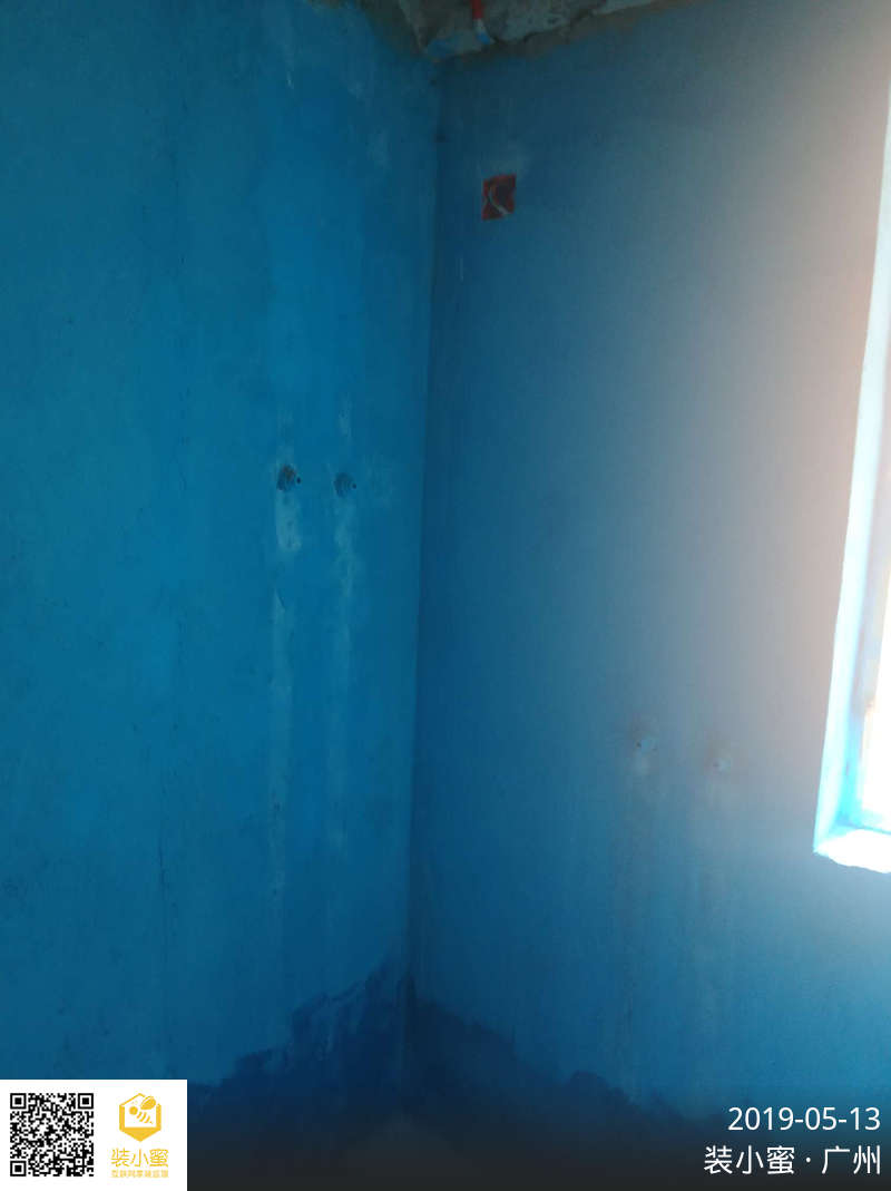

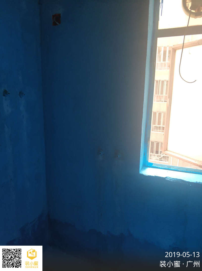

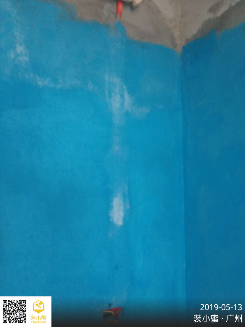

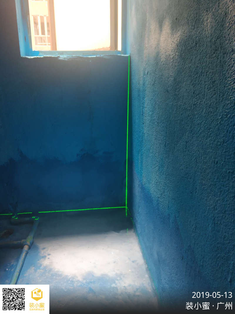

3,厨卫墙基础防水涂刷,符合铺砖要求。
1,铺地砖,(工艺要求,四角平整,缝隙均匀,空鼓不得超出3%水平一致,花色一致,
2,瓷片要求(空鼓不得超过15%每块砖,平整度不得误差0.20mm一0.30mm阳角45度磨边碰角,阴阳角垂直,缝隙匀施工)建议美缝
3,严禁水泥和瓷砖胶混合使用铺贴墙砖。

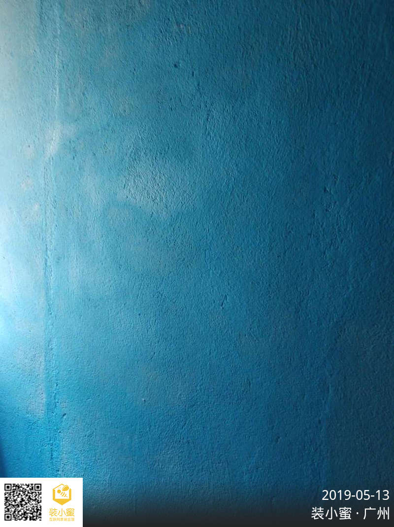

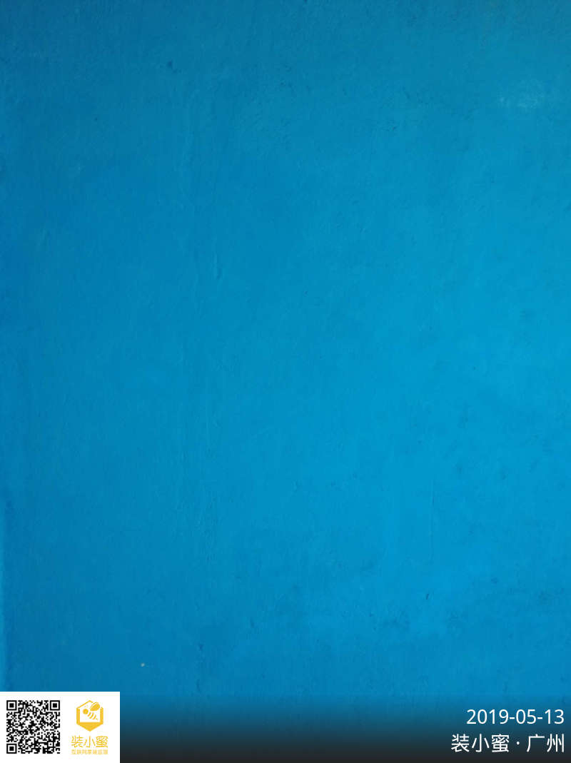

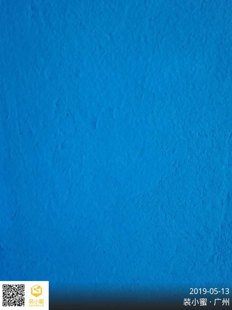

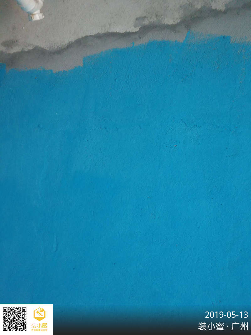

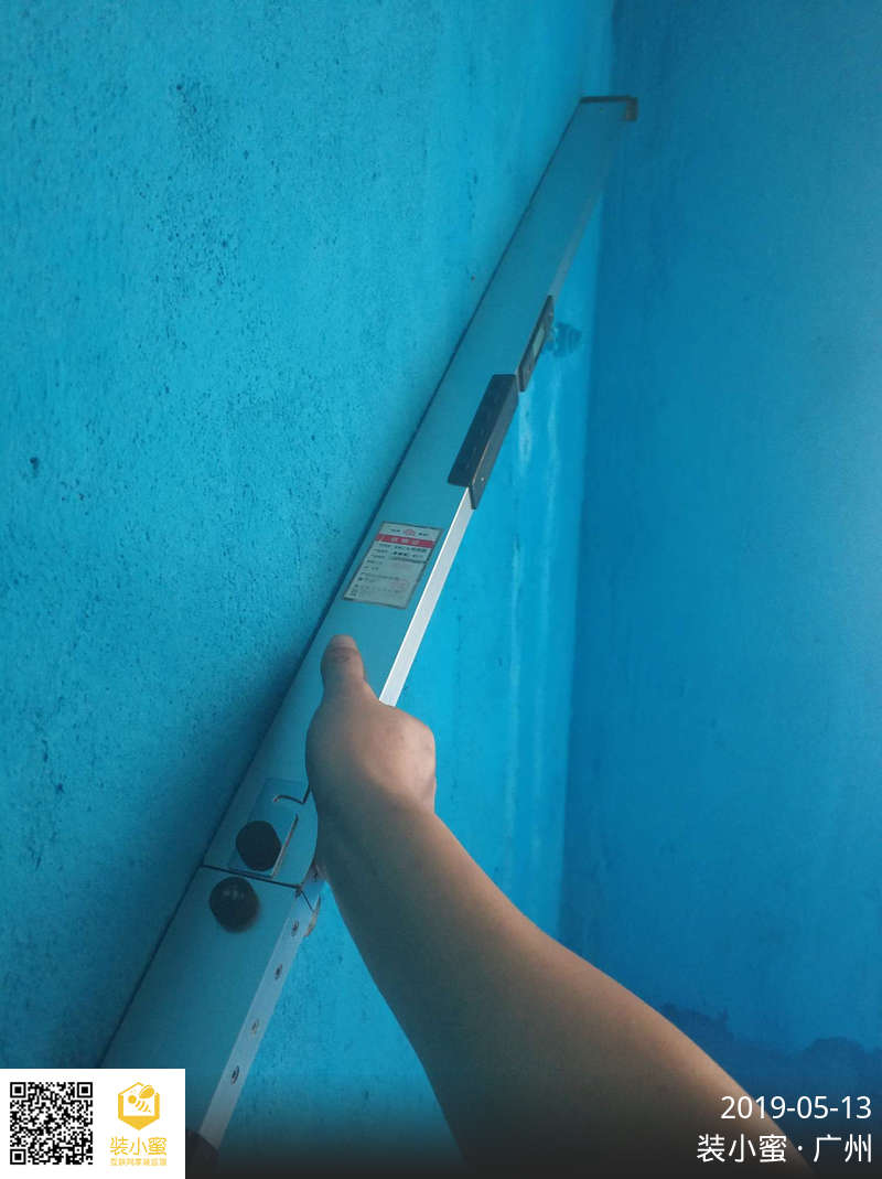

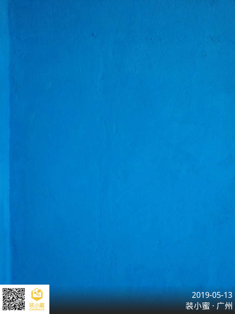

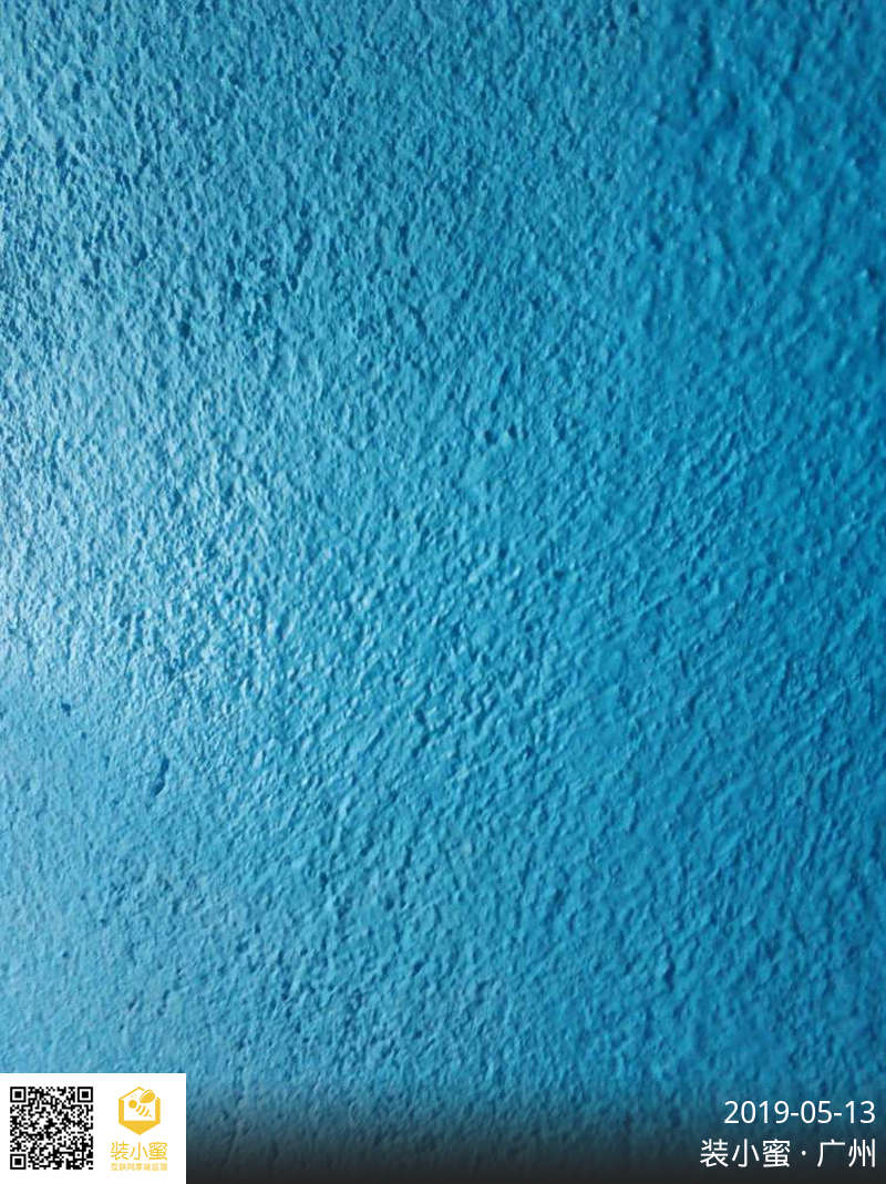

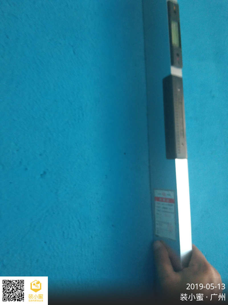

墙面干区防水层施工区域符合要求

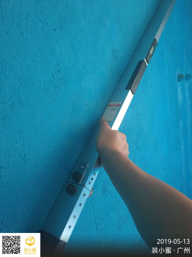

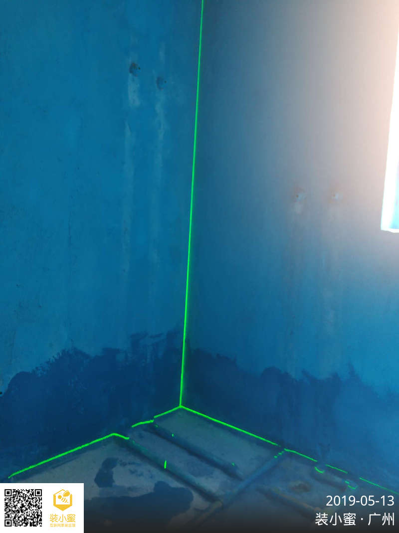

房间或走道区域方正偏差符合要求

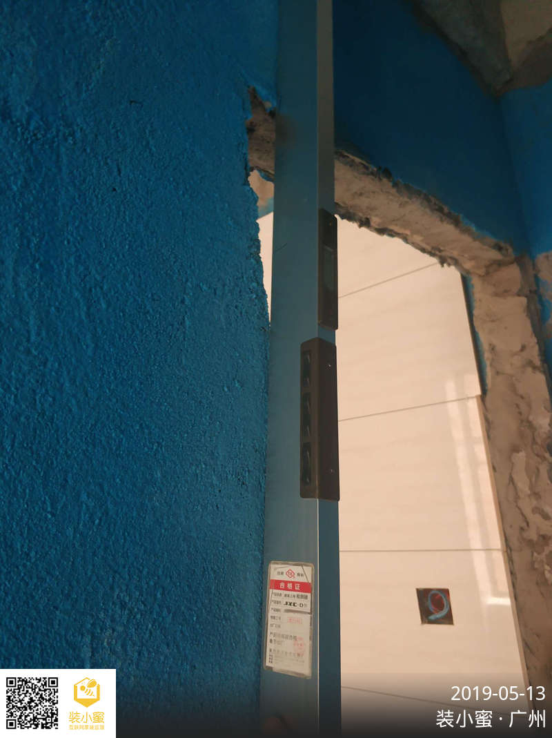

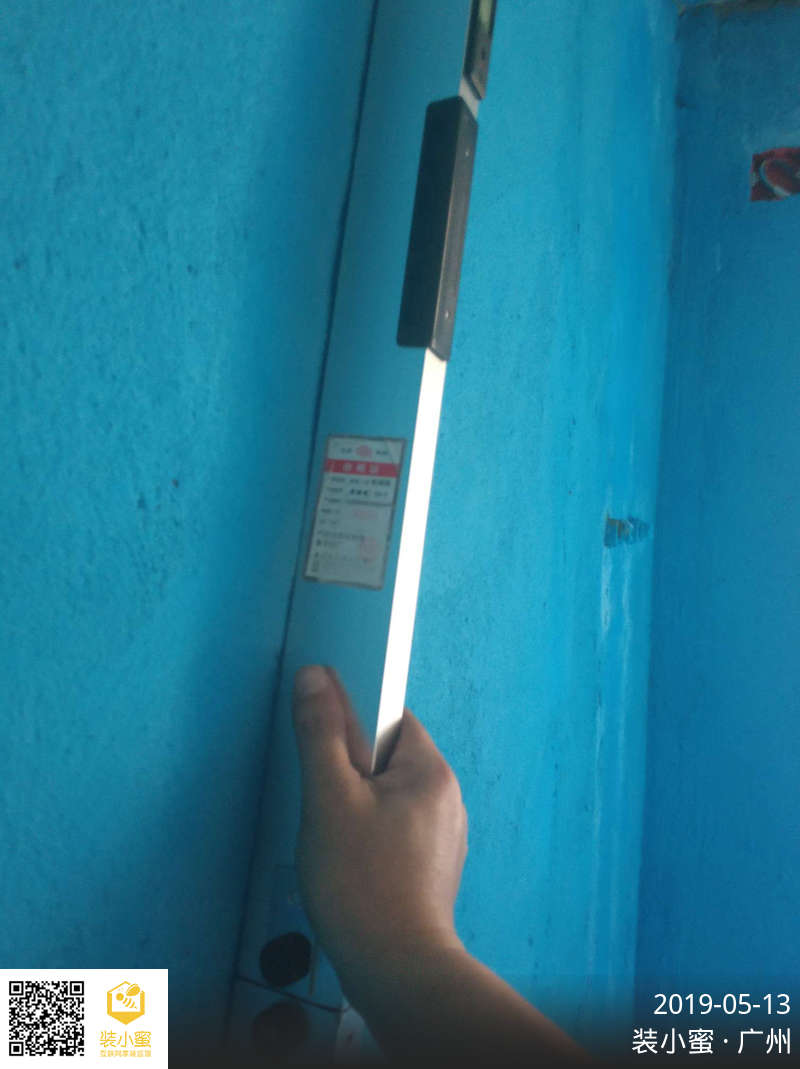

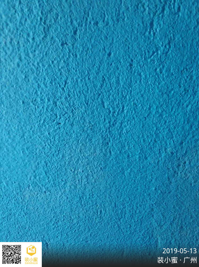

墙面基层表面基本平整
