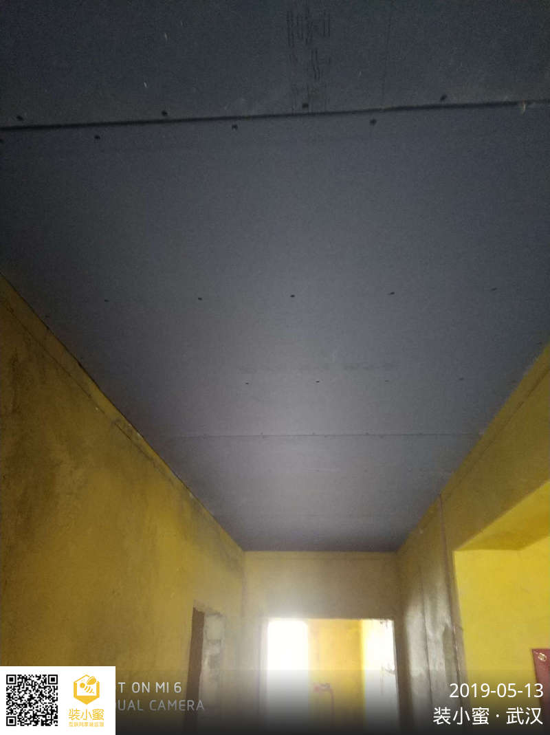

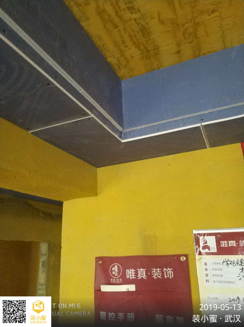

木工吊顶已完成。

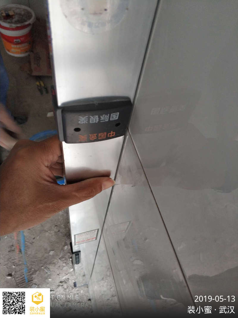

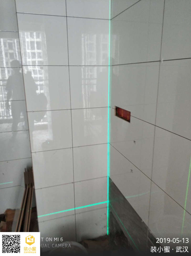

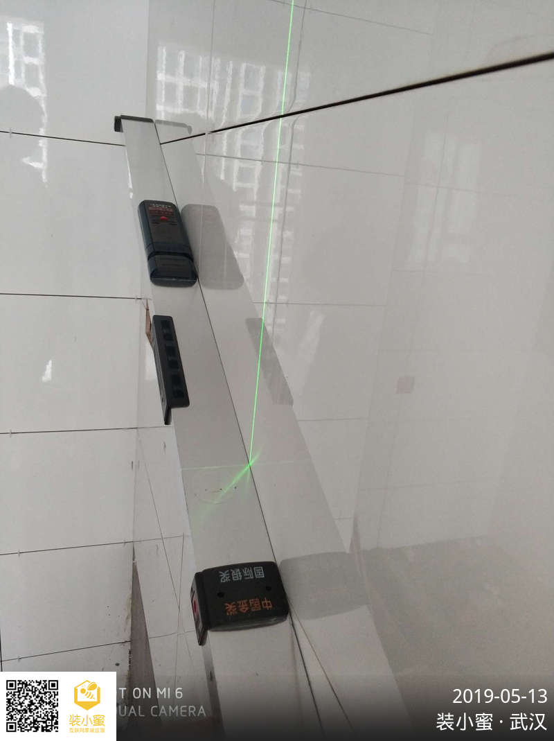

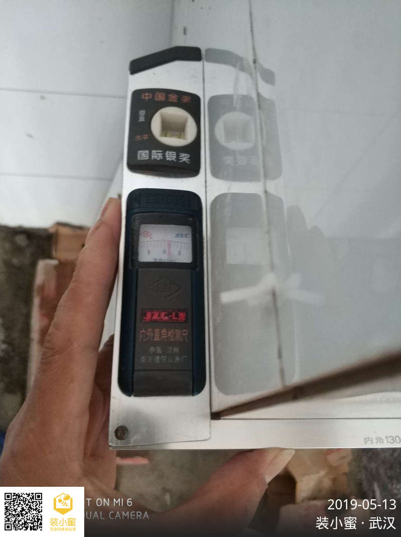

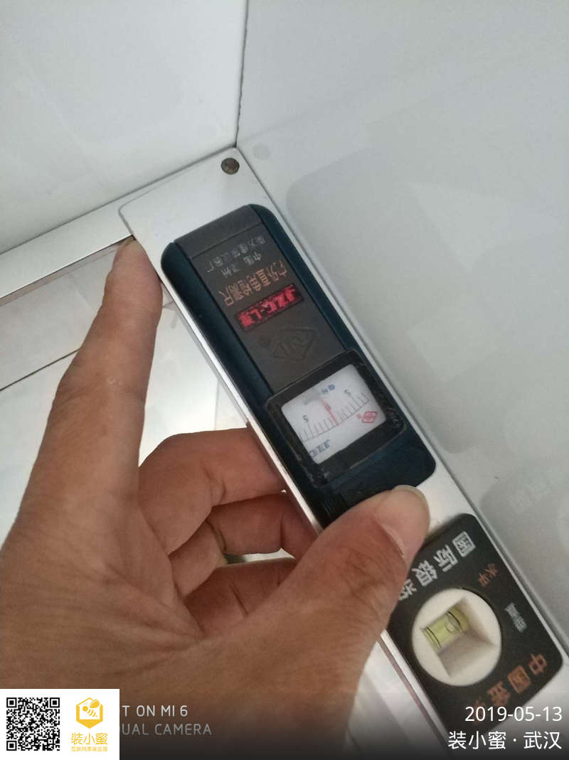

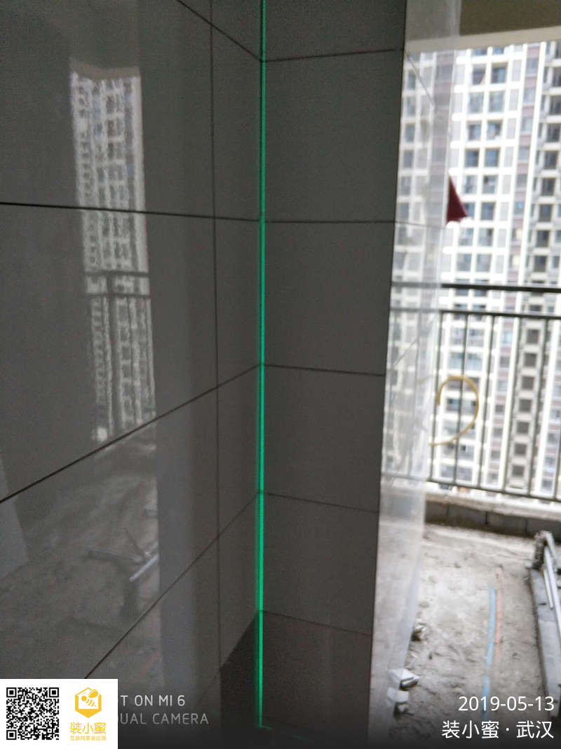

泥工贴砖检查,平整度垂直度阴阳角均在二毫米以内,砖缝均匀。符合要求。

中央空调风口处使用石膏整板安装
