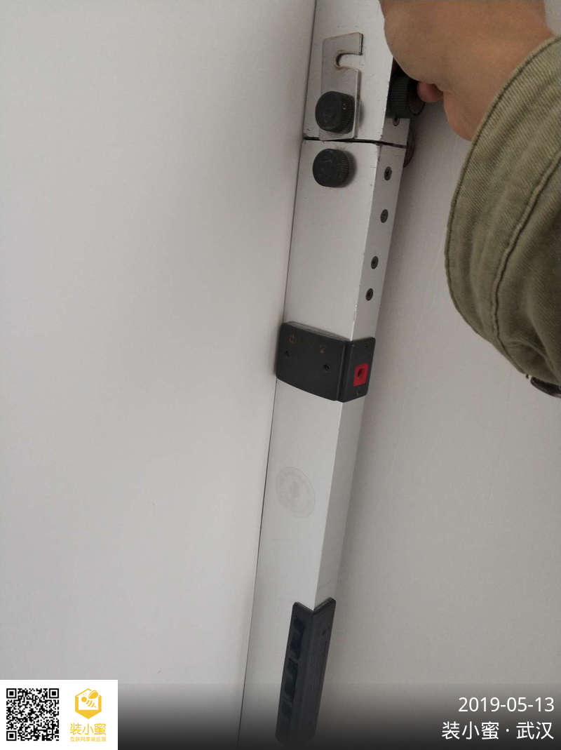

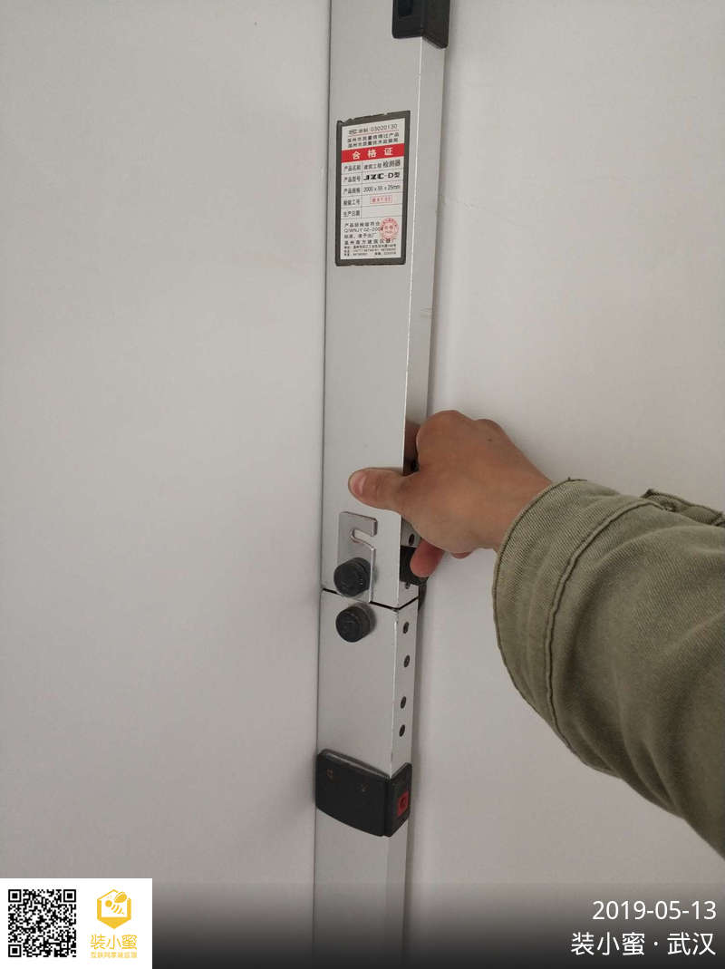

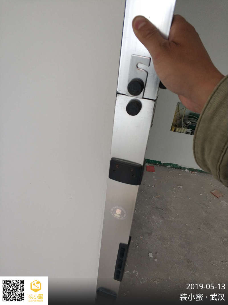

今日检查发现隐患和整改建议:

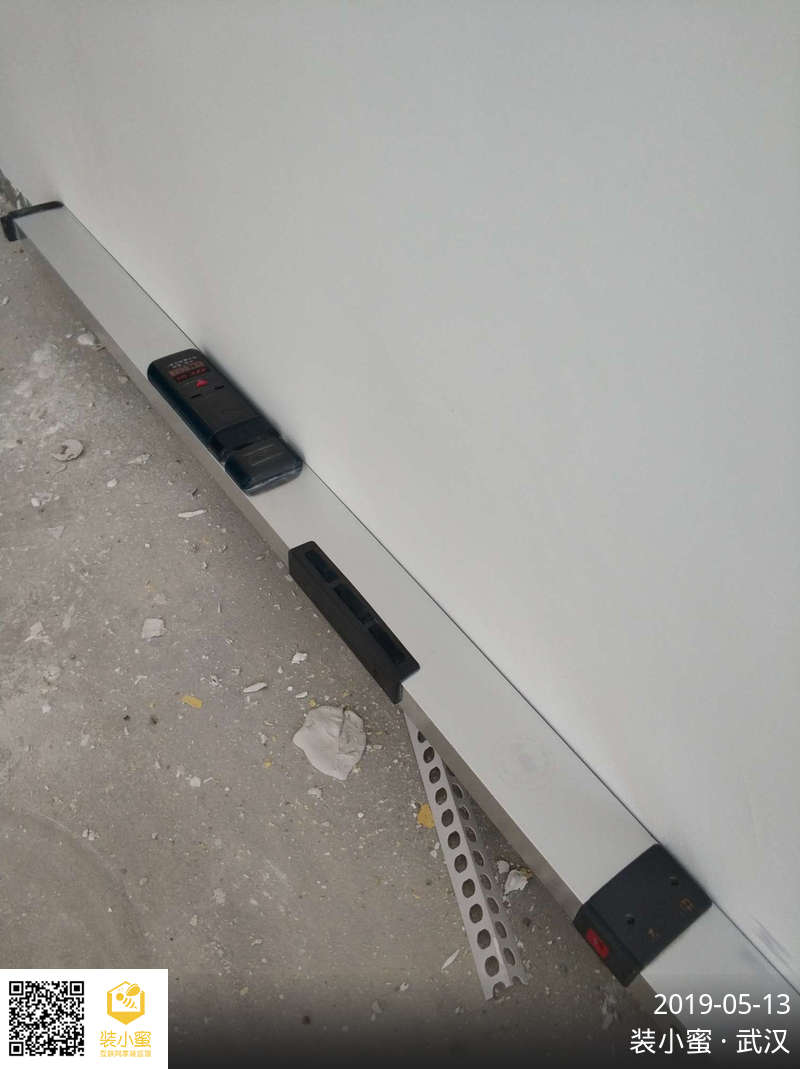

1.书房和儿童房靠窗墙面、客厅背景墙踢脚线区域平整度误差较大,需修补腻子,打磨平整。
2.主卧和书房,风管机区域吊顶石膏板转角处裂纹各一处,需铲除腻子,贴牛皮纸防裂,修补腻子打磨平整。

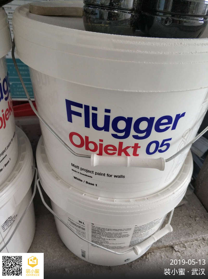

乳胶漆施工细节已和油工沟通交底,第一遍乳胶漆涂刷后,带灯检查墙面,有无砂眼、流坠、透底,重点检查阴阳角、窗台石下口细节问题,进行修补打磨后刷漆乳胶漆按照使用说明、厂家建议兑水比例施工,分色线平直,无色差。

产品处批嵌平直度符合要求
乳胶漆面层,涂刷质量符合要求
石膏(墙尼)找平平整检查,可进行下一道施工
腻子表面牢固,无明显的疏松
腻子打磨后整体平滑度符合要求
阴阳角打磨平直度符合要求
