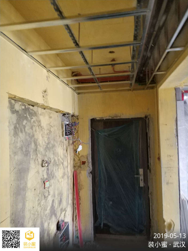

木工:1人

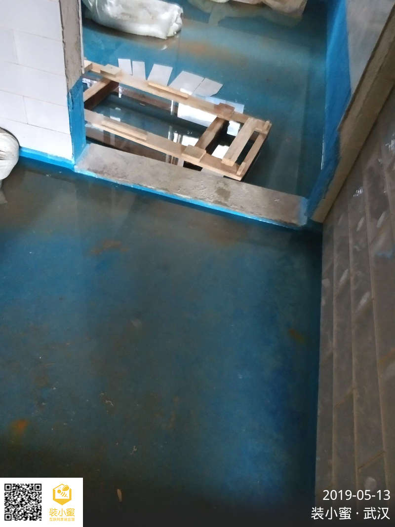

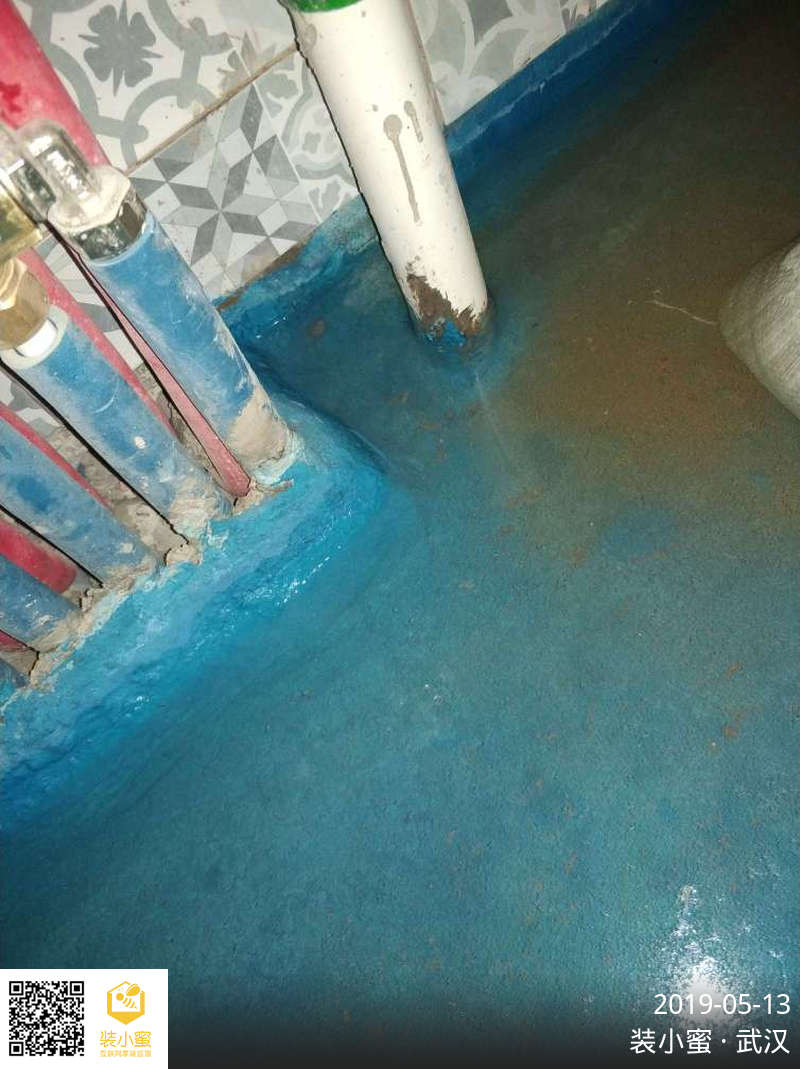

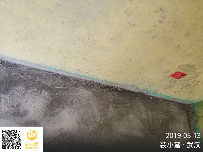

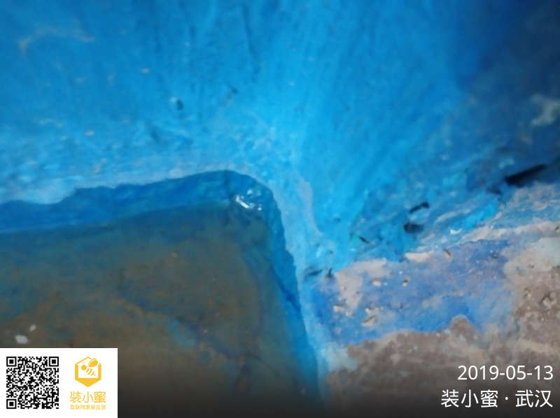

卫生间已闭水48小时以上,没到楼下查看。上面房间四周无渗漏。

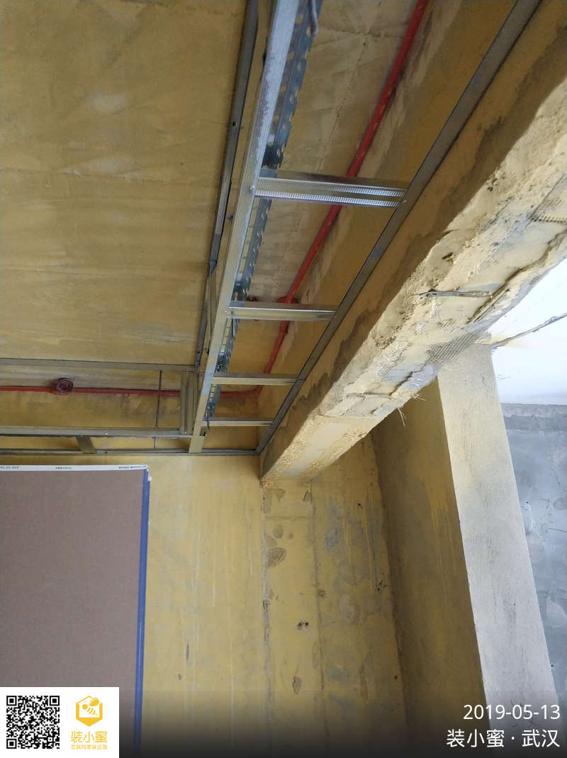

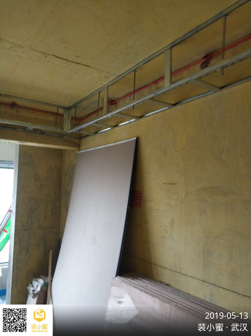

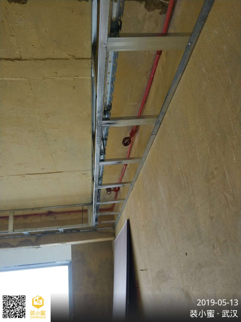

木工正在吊顶,工艺符合交底要求。
石膏板,底板托立板,转角处整板套割。
——来自装小蜜监理 易以国

淋浴房区域经闭水试验,无渗漏现象
吊杆平直,用材符合要求
吊杆与主龙骨固定符合要求
主次龙骨质量符合要求
主龙骨安装固定施工符合要求
次龙骨安装固定施工符合要求
边龙骨安装固定施工符合要求
吊顶侧挂板施工符合要求
