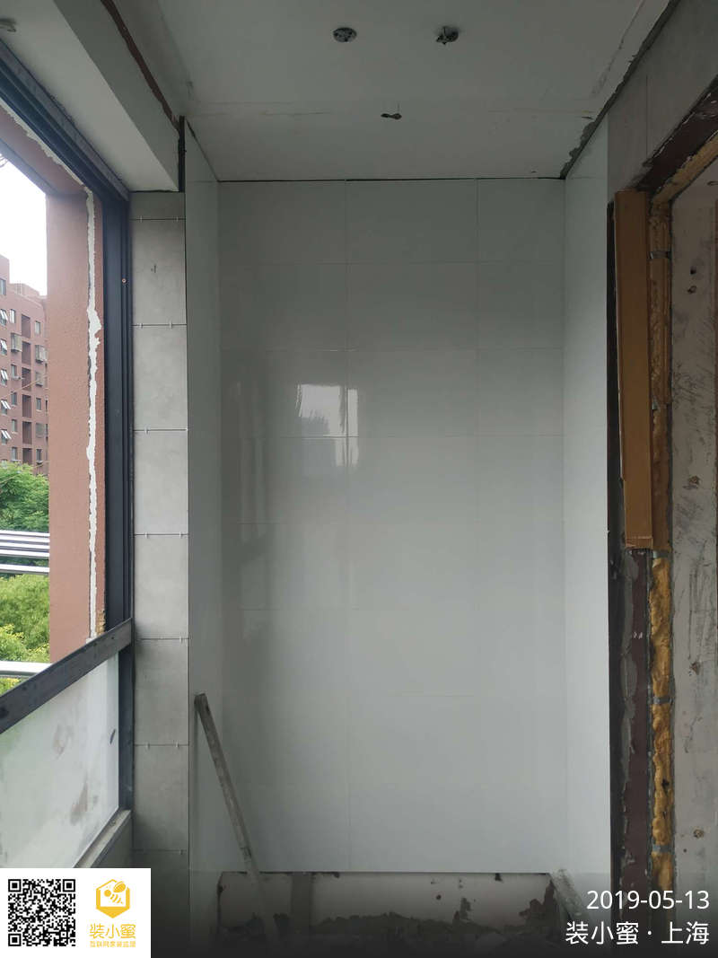

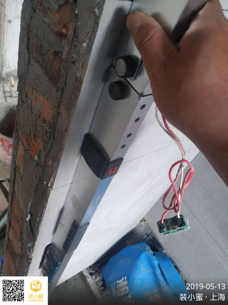

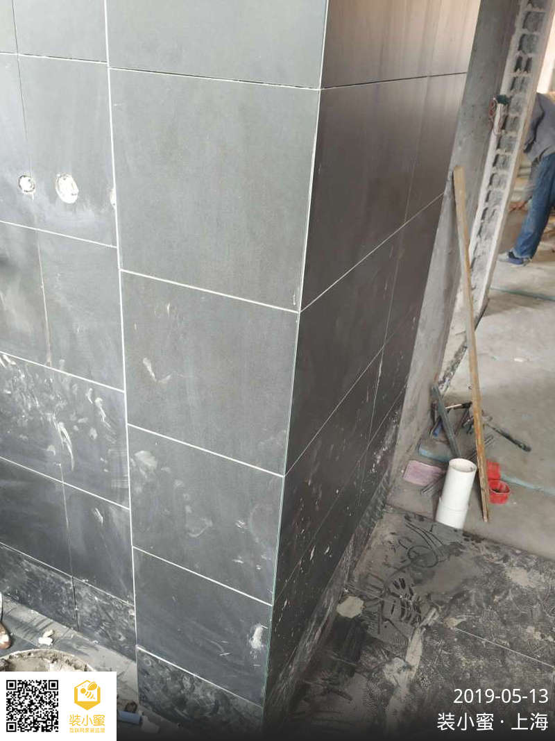

进度正常,瓦工正在贴砖
1.现场铺完地砖后,需做成品保护

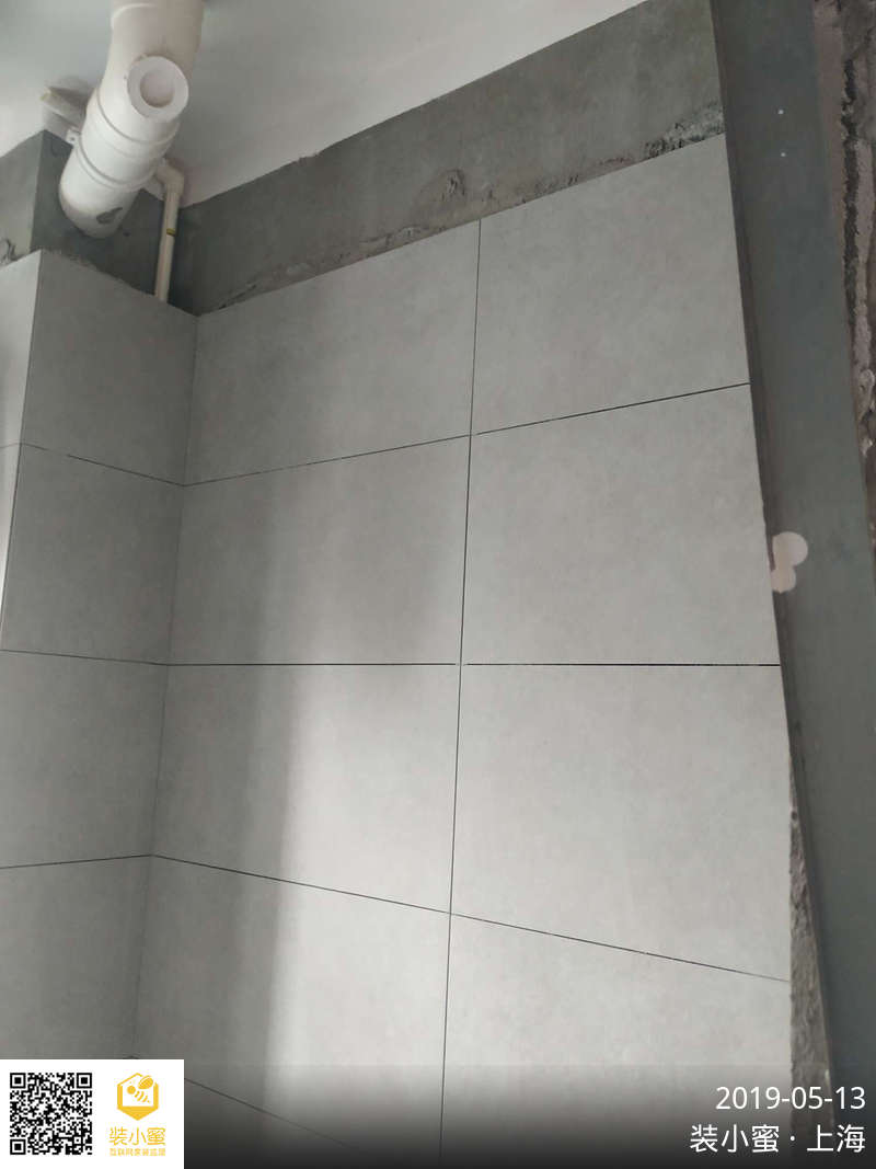

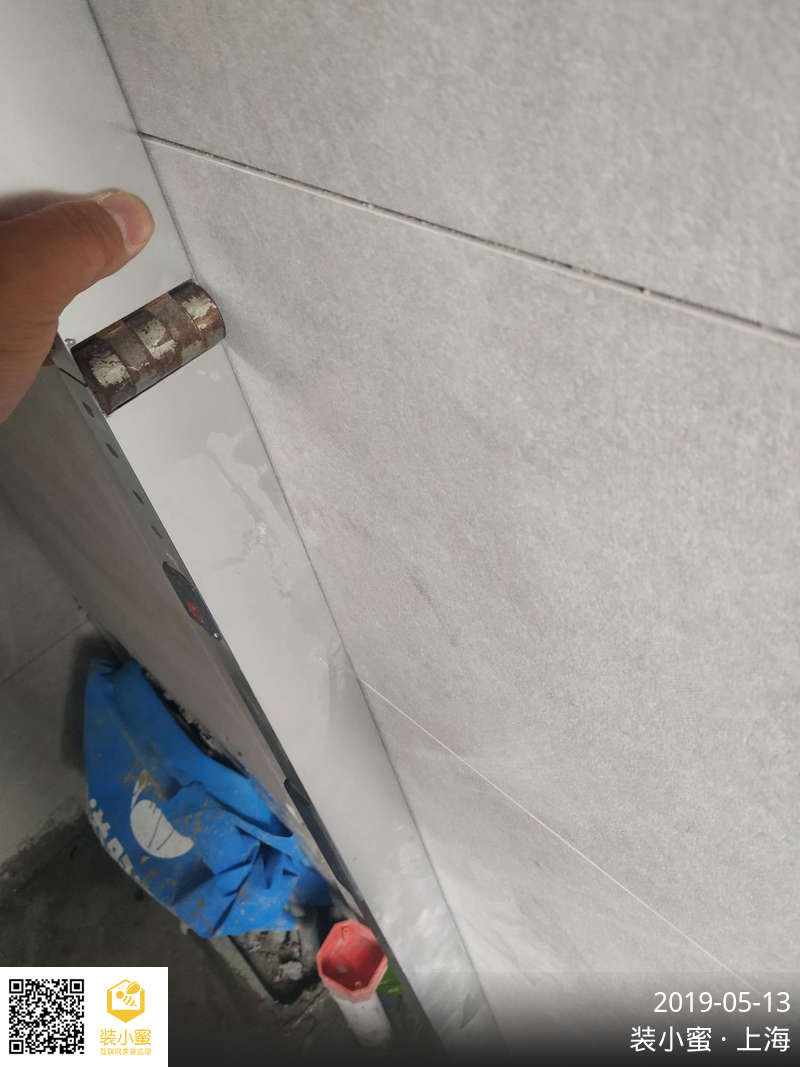

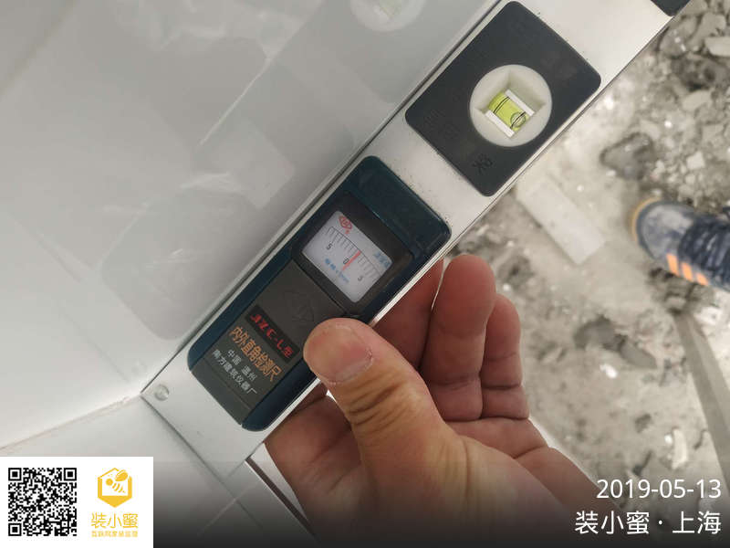

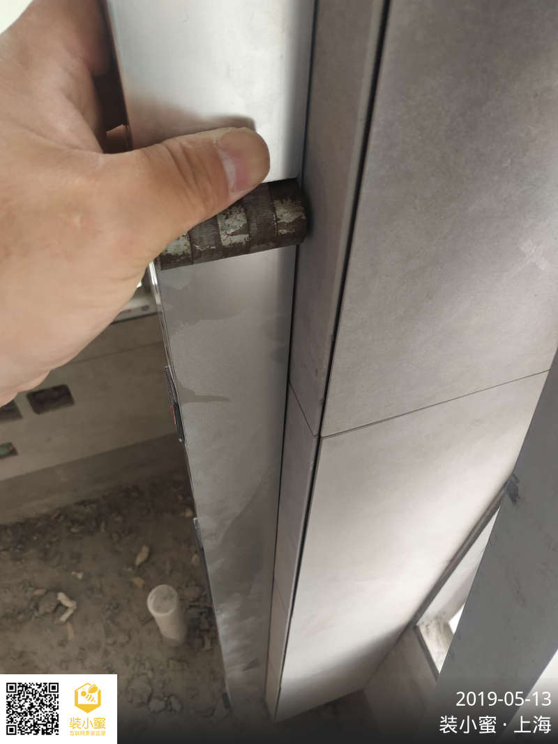

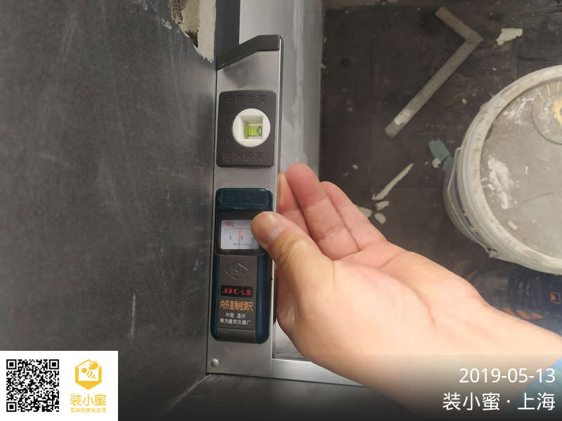

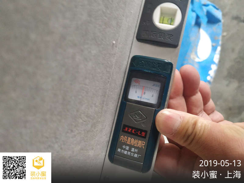

1.墙面空鼓不得超过15%的瓷砖面积,,地藏不可有空鼓。墙面垂直平整度要小于2mm.

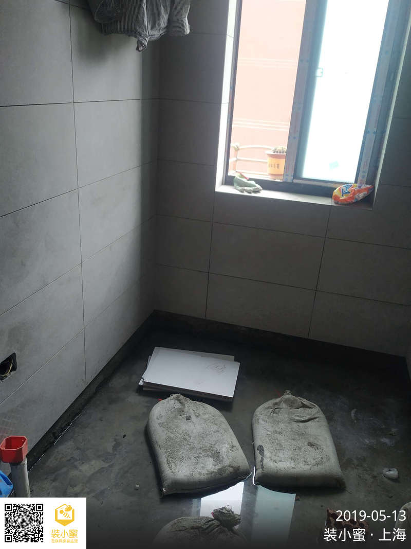

2.淋浴区地面,和有地漏的地面,应有合理的下水坡度
3.卫生间淋浴区墙面防水一米八以.上,其他区域30公分以,上,墙角管根防水要加固

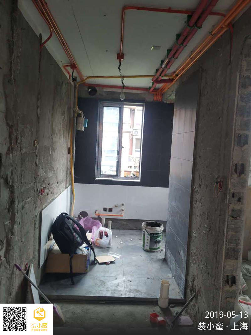

4.卫生间,厨房地砖建议低于门槛石5-10mm,有就低差的门槛石应磨边打蜡处理
5.贴砖完成后,厨卫墙洞水电走向标识,请勿遗漏
6.木工吊顶,如有木龙骨需刷防火涂料处理,龙骨间距合理固定牢固,边龙骨需要美固钉固定,石膏板转角处需使用整板,石膏板不得有十字拼缝,石膏板留缝5mm,

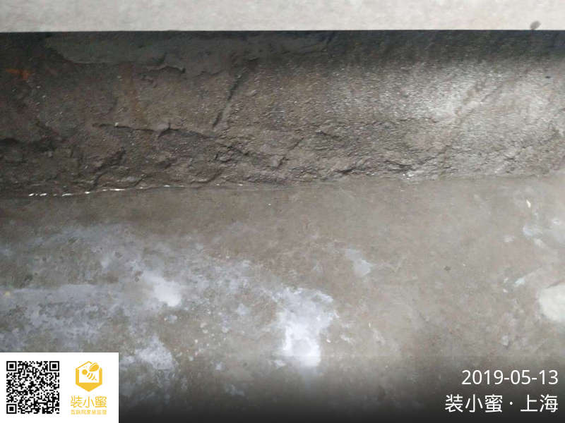

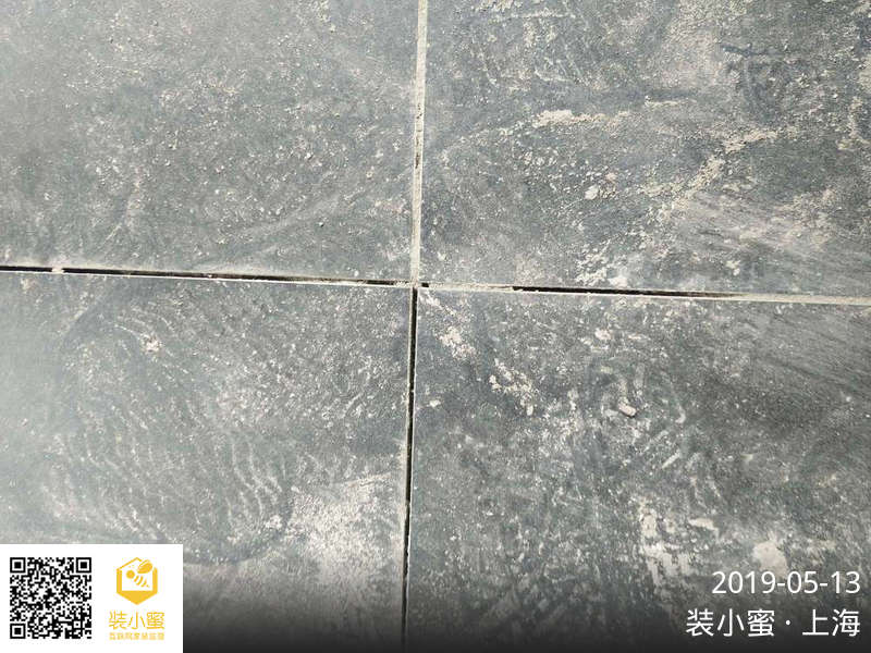

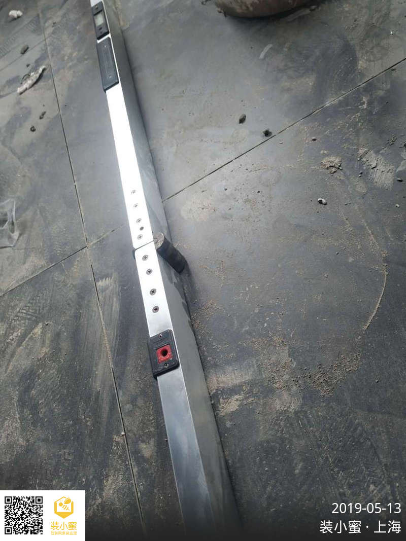

地面砖(石)铺贴平整,符合要求
地面防水层涂膜质量符合要求
