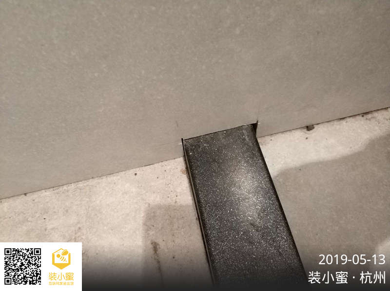

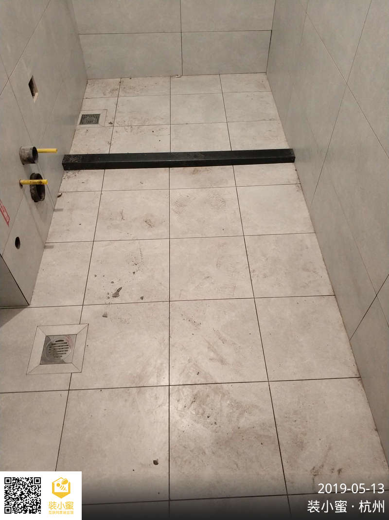

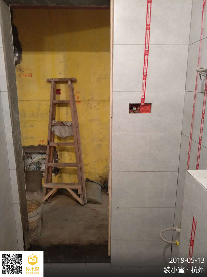

进度偏慢需要调整,现场泥木基础已全部完成。
发现问题如下:
1.进户门门套基层包的太低,需要整改成单块木工板基层,和边上门套保持平衡。
2.烟道位置止逆阀需要做到位,两个孔太大了,需要改好。保证密封性。
1.石膏板做乳胶漆必须先点锈后做角。
2.窗台石下口需要用腻子填平。

已解决隐患:3项
导线与断路器匹配符合要求
导线与断路器匹配符合要求
符合标准:11项
木基层板固定牢固
门洞两侧墙面垂直偏差符合要求
基层门洞修正尺寸符合要求

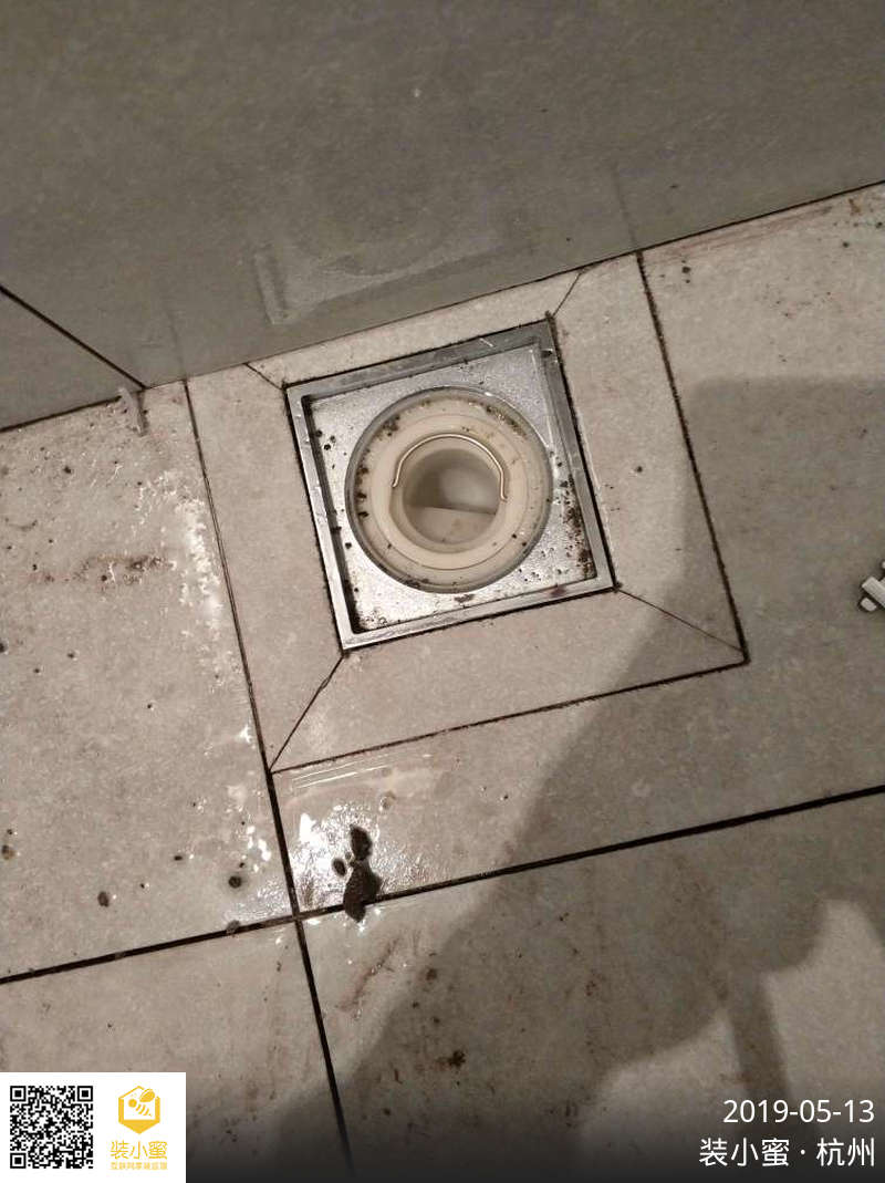

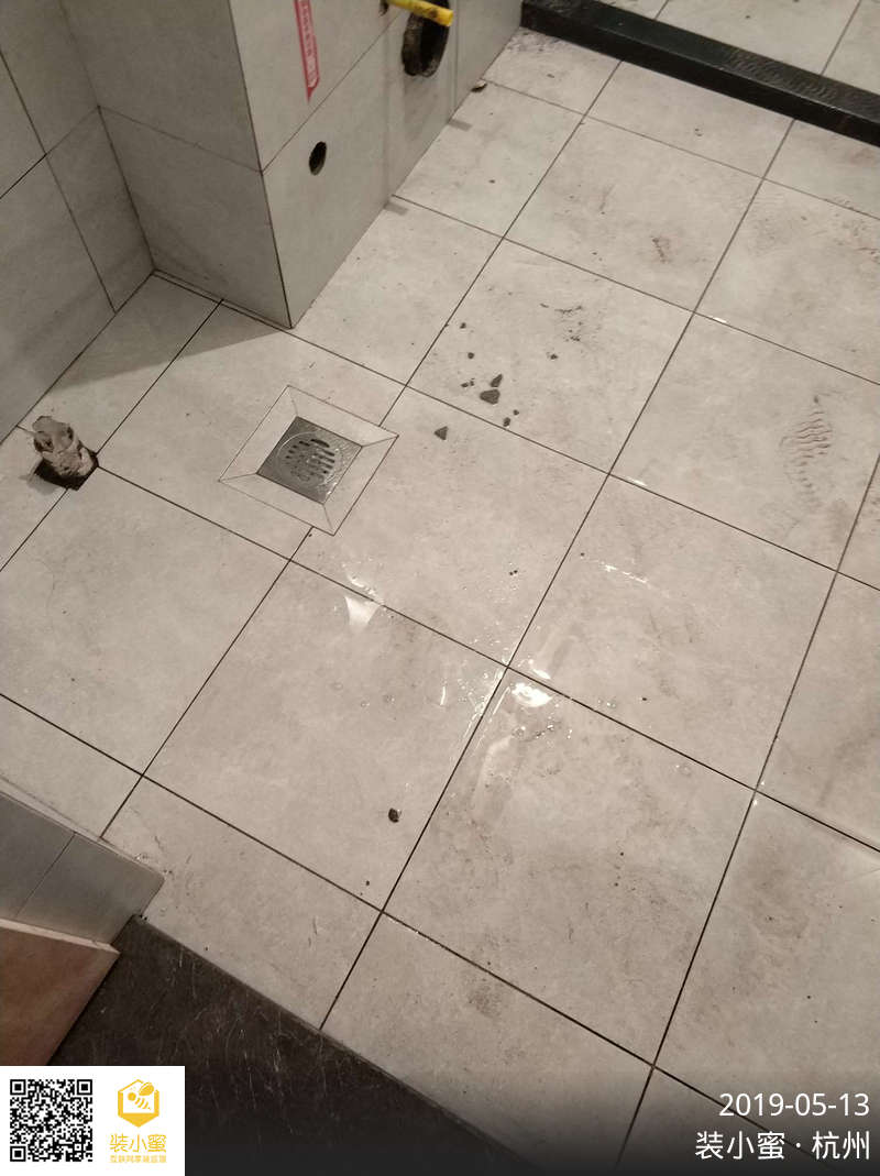

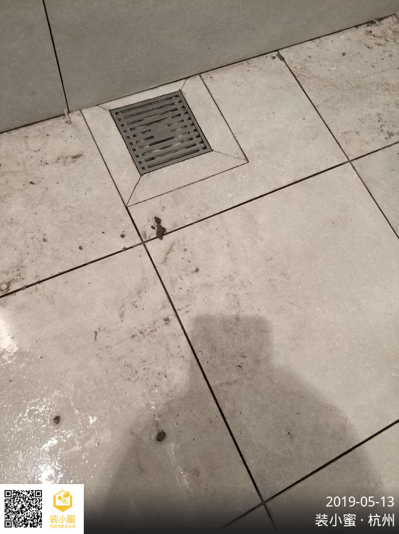

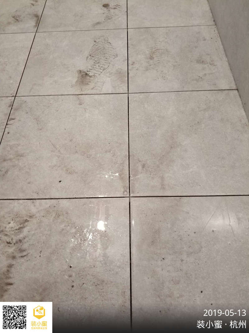

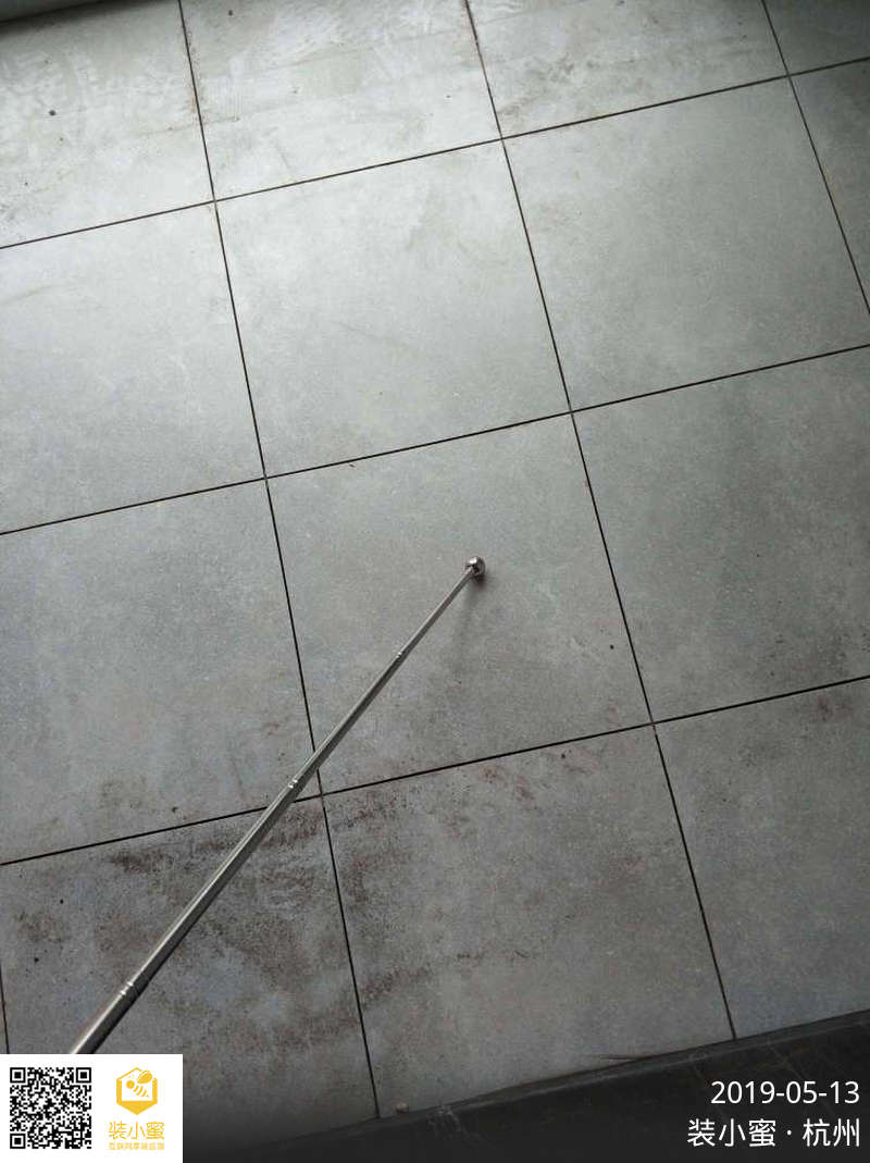

地面砖(石)铺贴平整,符合要求
卫生间干区地面砖坡度符合要求
淋浴房挡水条与安装符合要求

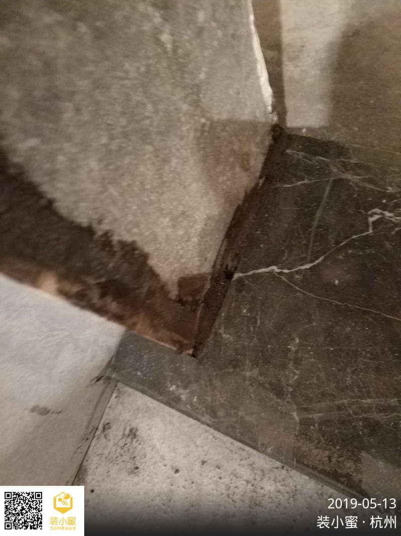

门槛石与安装符合要求
湿区地面砖坡度符合要求
