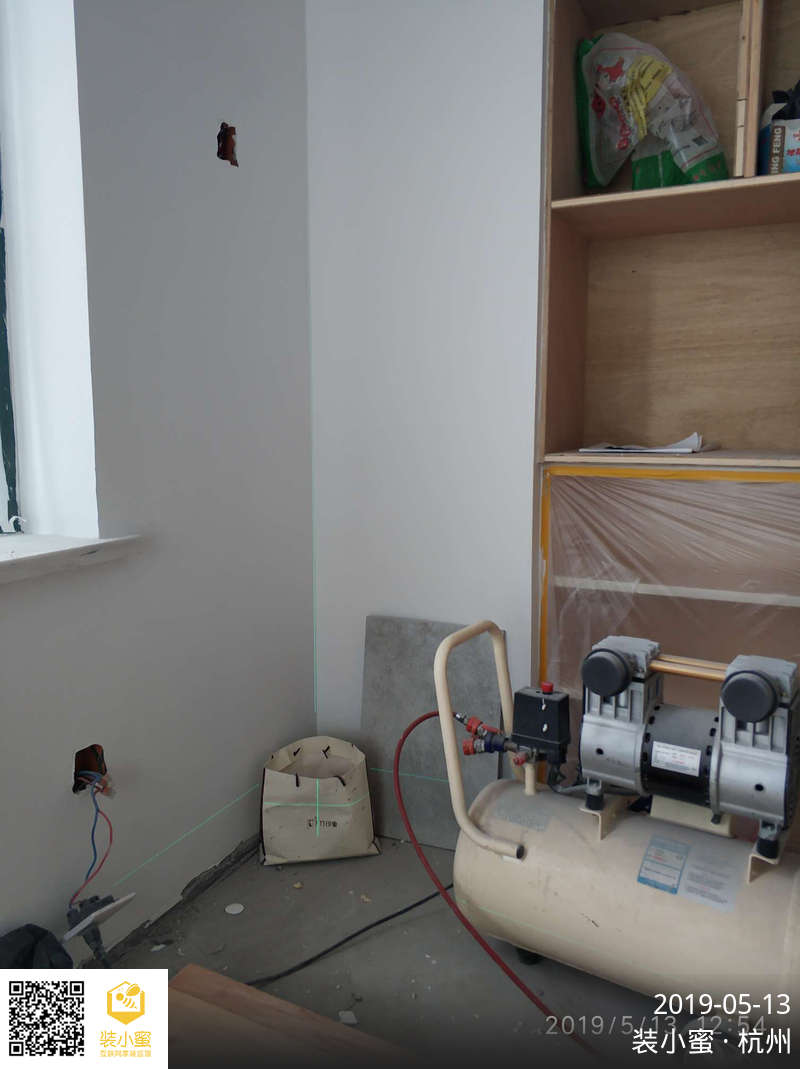

现场腻子批嵌施工已基本完成,现场今日在做木饰面铺贴施工和铝合金门套安装施工,今日工作为复查上次检查问题和检查油漆已完成项目进行检查。

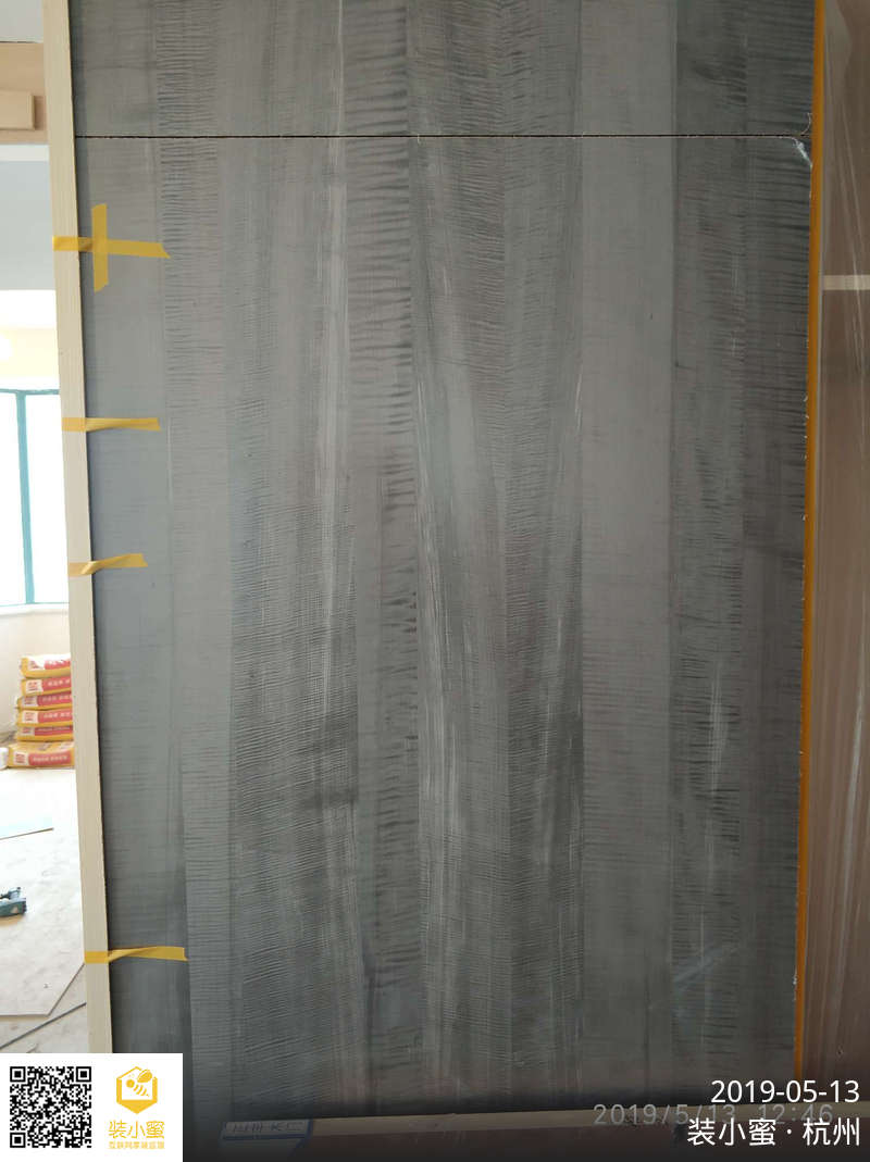

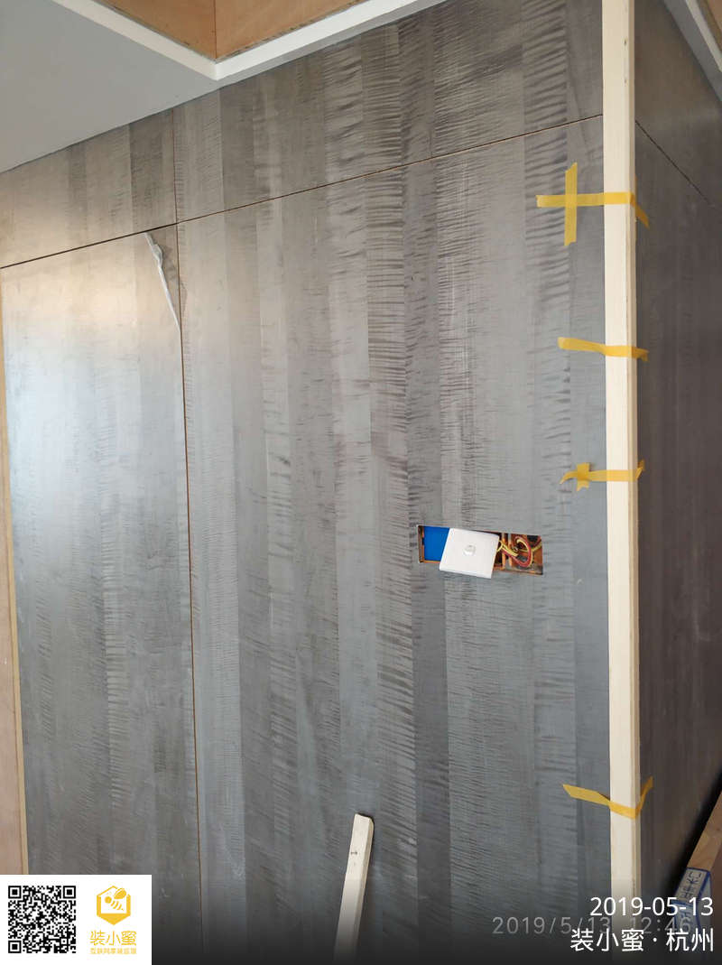

1.现场铺贴木饰面时应对阳角尖角位置进行打磨处理,木饰面与墙面和门套连接处收口工作需要做好。

木饰面板粘贴施工符合要求
木饰面板花色符合要求
木线条表观质量符合要求
木线条安装施工符合要求

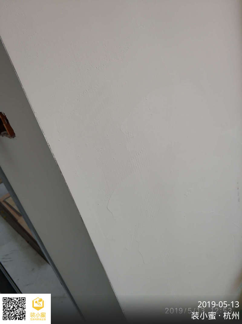

腻子打磨后整体平滑度符合要求

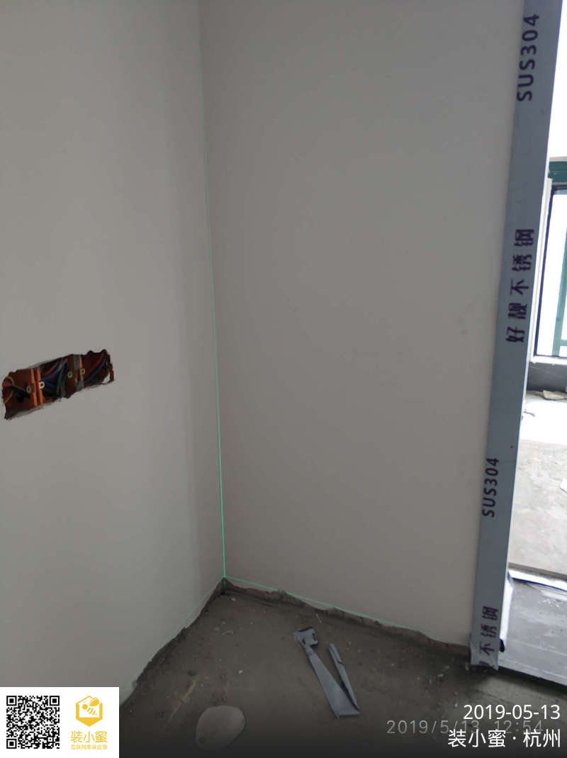

阴阳角打磨平直度符合要求

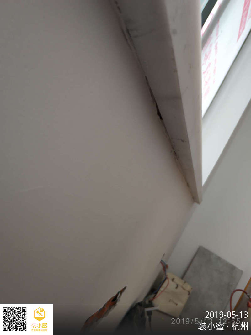

窗台大理石下口已填实
