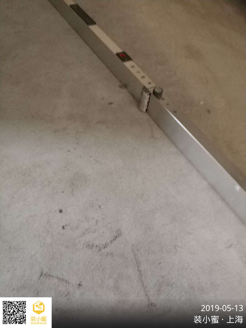

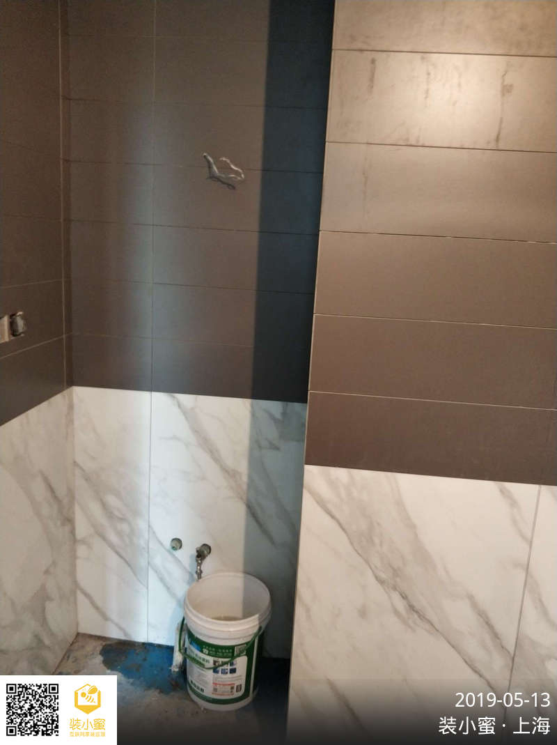

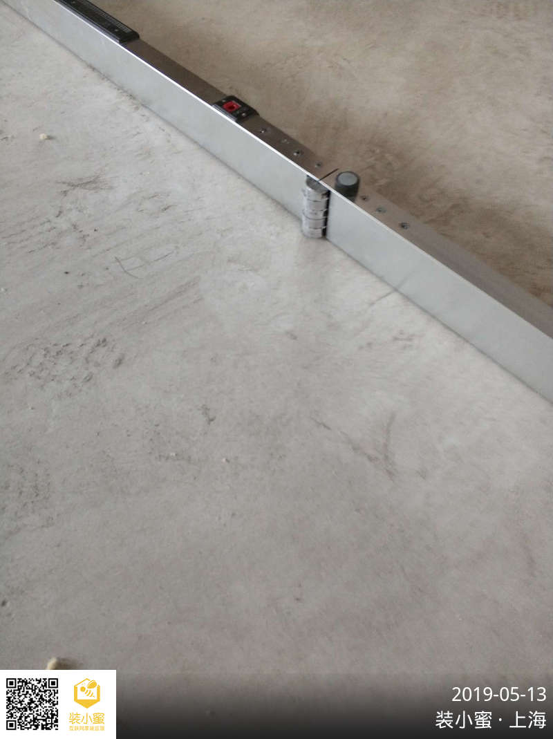

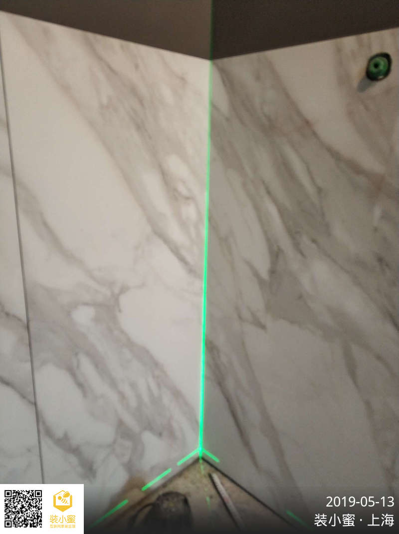

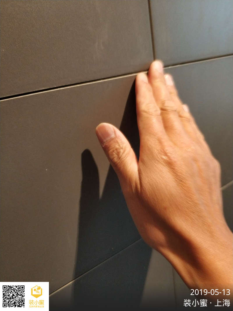

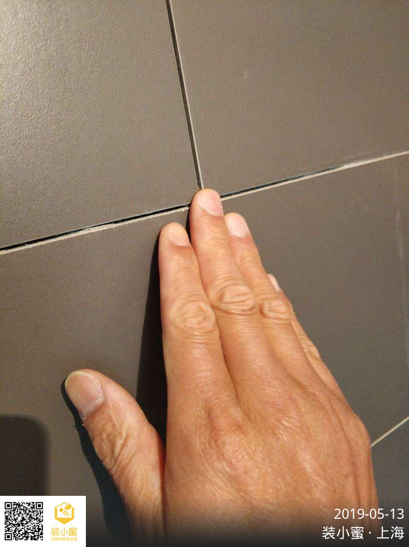

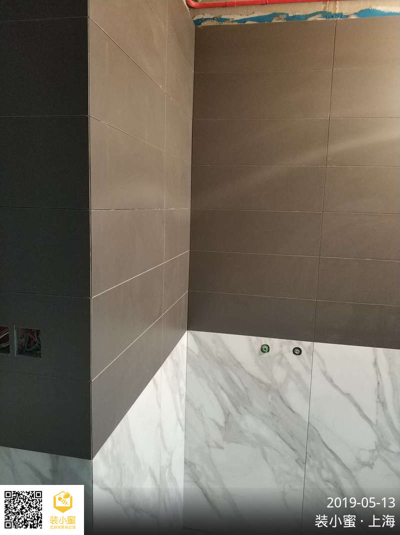

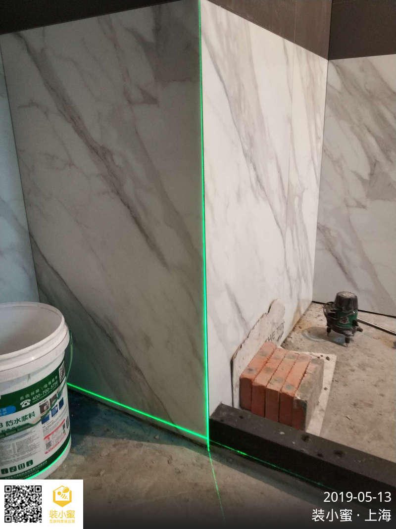

泥工瓷砖黏贴平整度垂直度符合要求,后续卫生间地面防水涂刷要求已交待泥工
下一次工作是地面防水验收,根据目前施工进度,预计会三至五天后可以验收,主要对瓷砖铺贴、卫生间阳台等需要防水施工的地面进行防水及闭水验收,中间过程中您与家人如果发现什么问题可以微信里咨询或电话我。

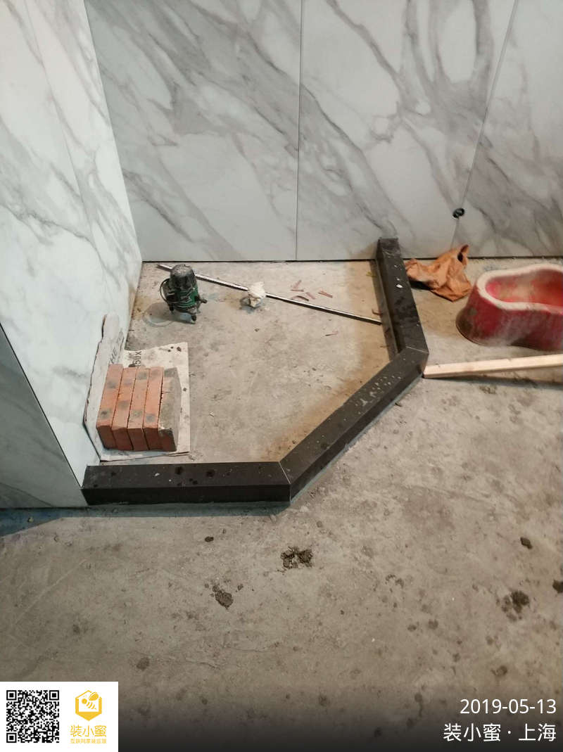

淋浴房挡水条与安装符合要求

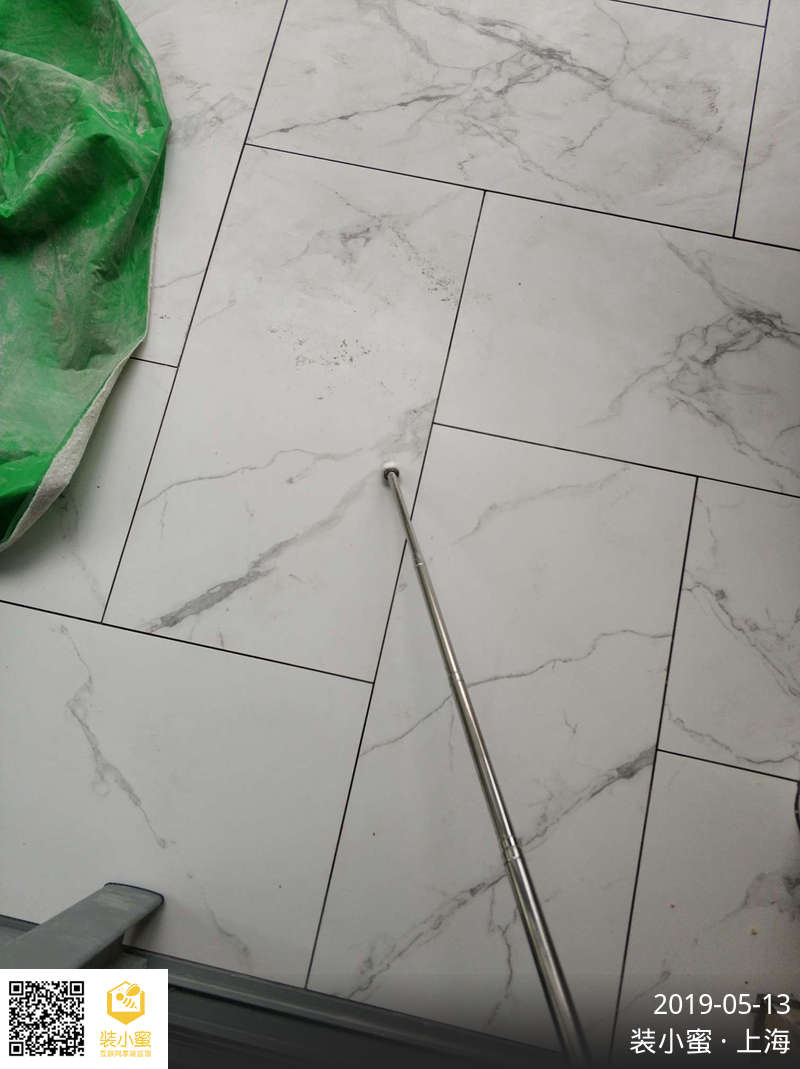

精找平层(地板)表面质量符合要求
现场铺贴与设计排版方案相吻合
