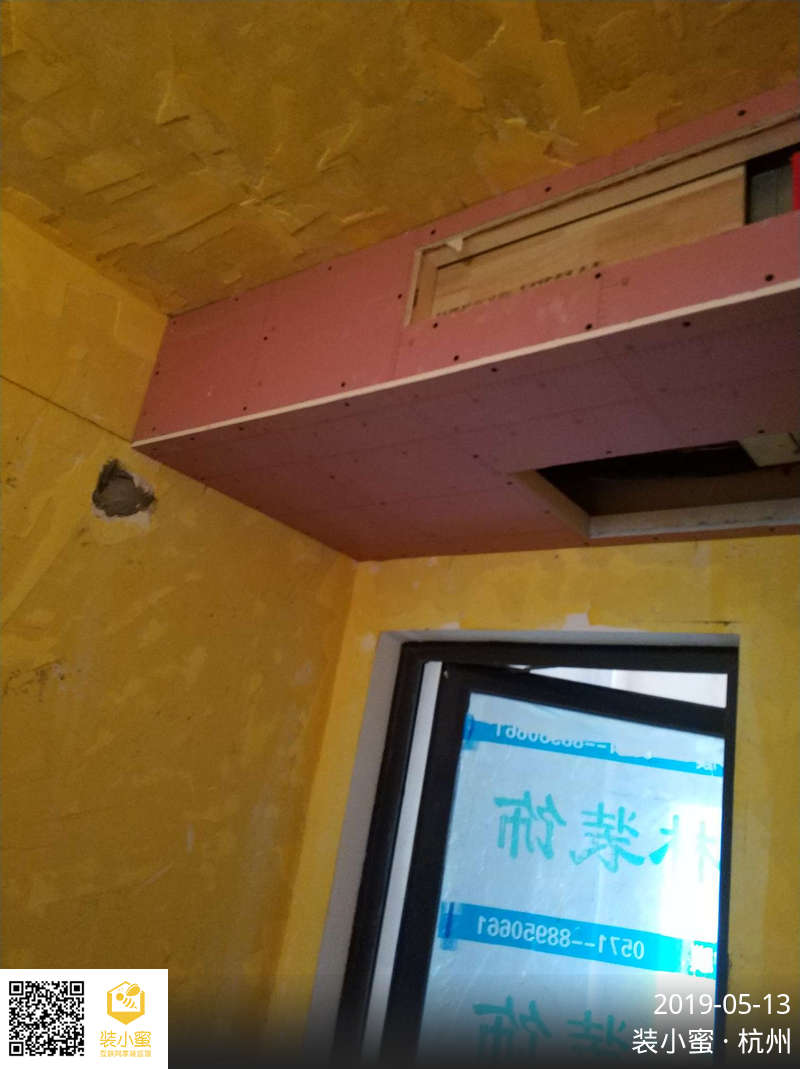

1、部分边龙骨固定采用全枪钉固定,必须整改。
2、空调风口部位未采用整板安装,必须整改。
以上问题已与现场师傅对接。

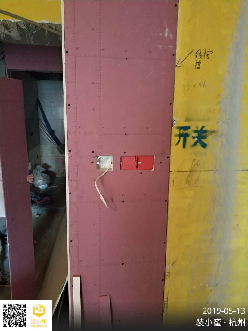

2、侧挂板必须有竖档或九厘板等打底,拐角需木方加固使用整板。
3、石膏板与石膏板之间留3到5毫米缝隙,安装要错位不得形成十字通缝。

中央空调风口处使用石膏整板安装
符合标准:2项
