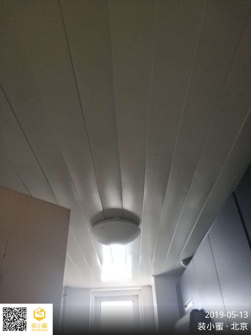

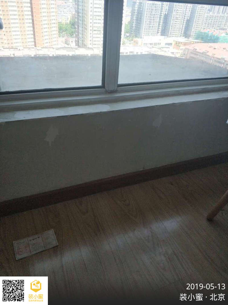

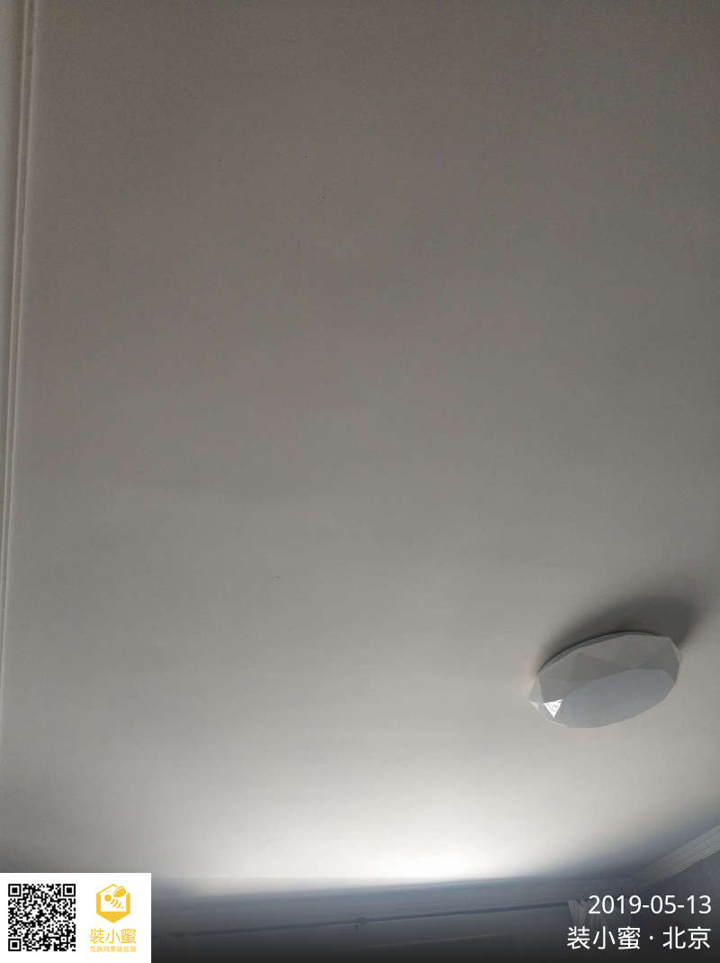

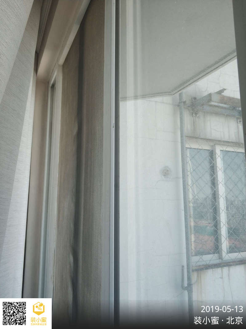

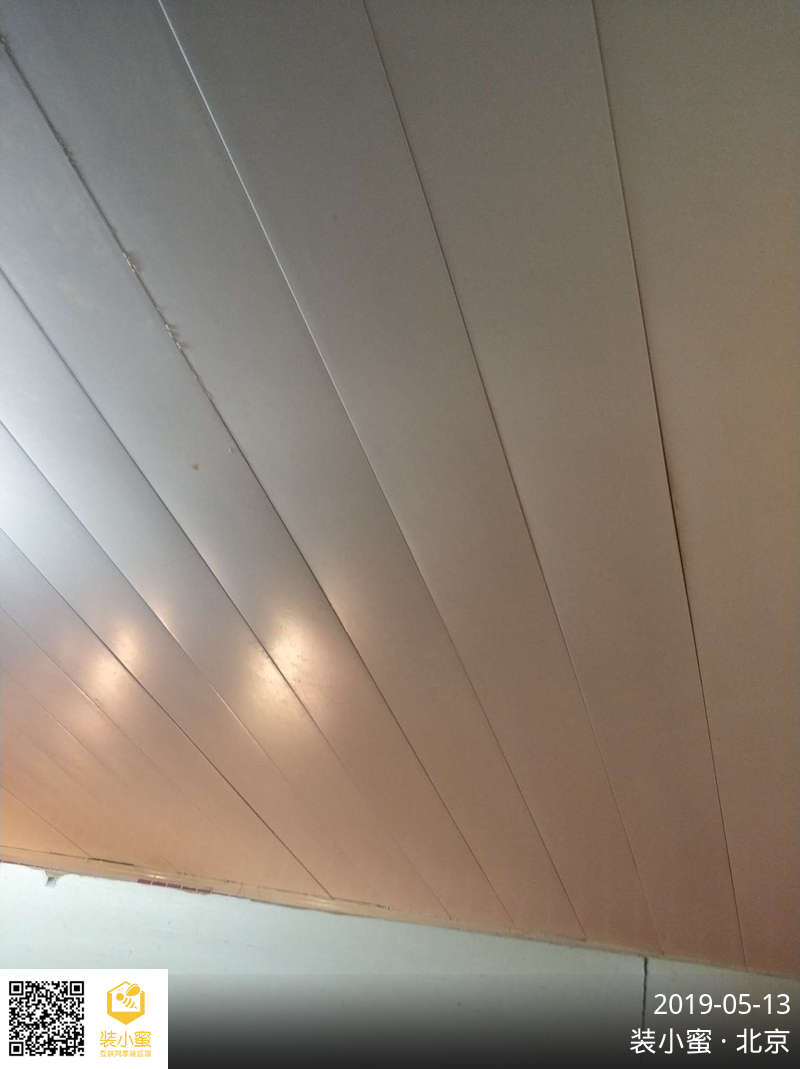

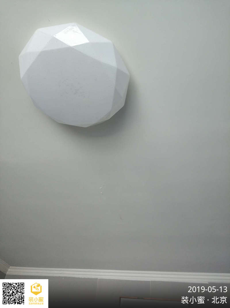

今天上门义诊,现场客户在场,该项目为旧房改造,与客户进行了装修需求沟通,讲解了上门节点及服务内容,沟通了挑选施工方注意事项。原墙面地面顶面的饰面材料还没有拆除,基层情况需后续检查,原窗户需更换,厨卫吊顶及墙地砖还没拆除,吊顶拆除后检查顶面有无渗漏情况。
1.原有顶面表面腻子层有开裂情况。2.墙面基层有垂直贯通缝,后续注意处理。3.墙面腻子层有开裂情况。4.厨卫地面高于走廊地面。以上问题已告知客户。

顶面表面经目测,无明显开裂现象
墙体腻子表面牢固,平整

顶面表面经目测,无明显不平整现象
经内部观察,顶面无渗漏现象
经内部观察,墙面无渗漏现象

经内部观察,窗角无渗漏现象
经内部观察,厨卫顶面无渗漏现象
