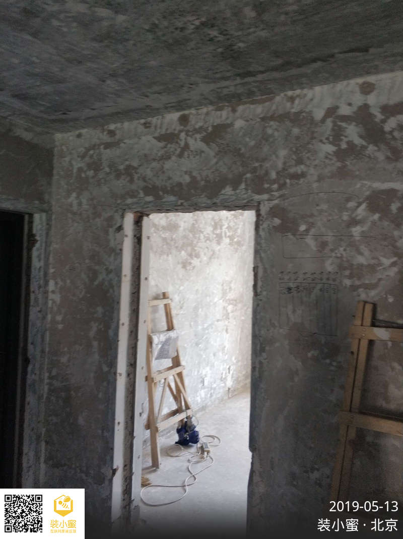

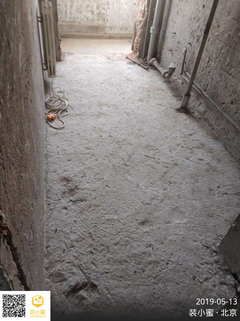

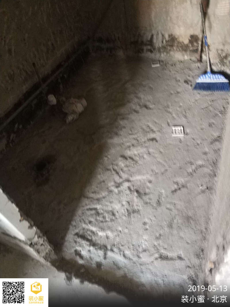

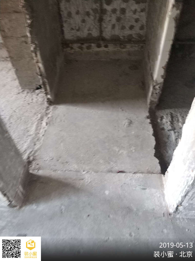

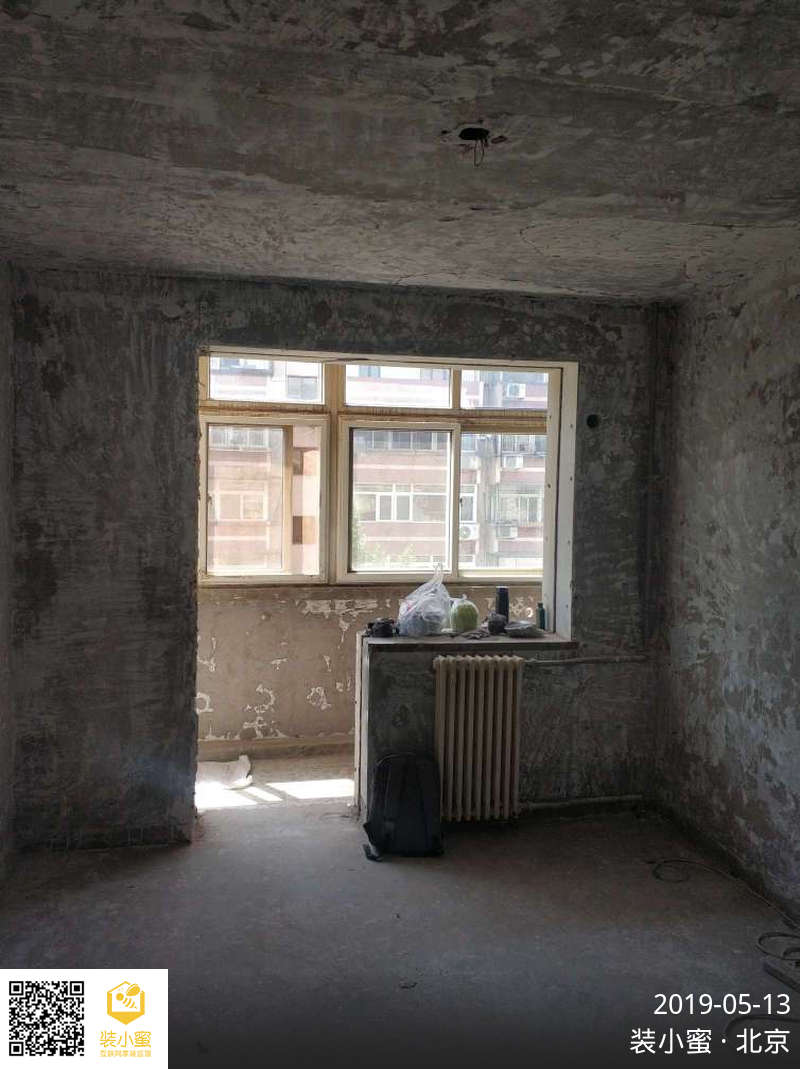

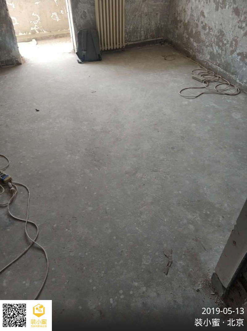

房间内二次装修拆除工作已完成,施工进度正常。现场客厅,餐厅,主次卧室,厨房,卫生间水电点位已确定。厨房水电点位由橱柜设计师设计。增加强,弱电箱。客厅,餐厅,主次卧室墙地面电路管道采用横平竖直,局部点对点铺设,厨房,卫生间水电由顶入墙,采用电上水下施工工艺,冰箱设置独立回路。现场和施工方沟通了水电施工验收标准及注意事项。对拆除后的客厅,餐厅,主次卧室墙面平整度,门套,窗套口,阴阳角平直度检查误差不多,局部误差在5mm。墙面空鼓检发现厨房,卫生间墙面多处局部存在小面积空鼓,均已做好标记。
1,厨房,卫生间墙面多处局部存在小面积空鼓,均已做好标记,建议对空鼓部位做铲除修复处理。

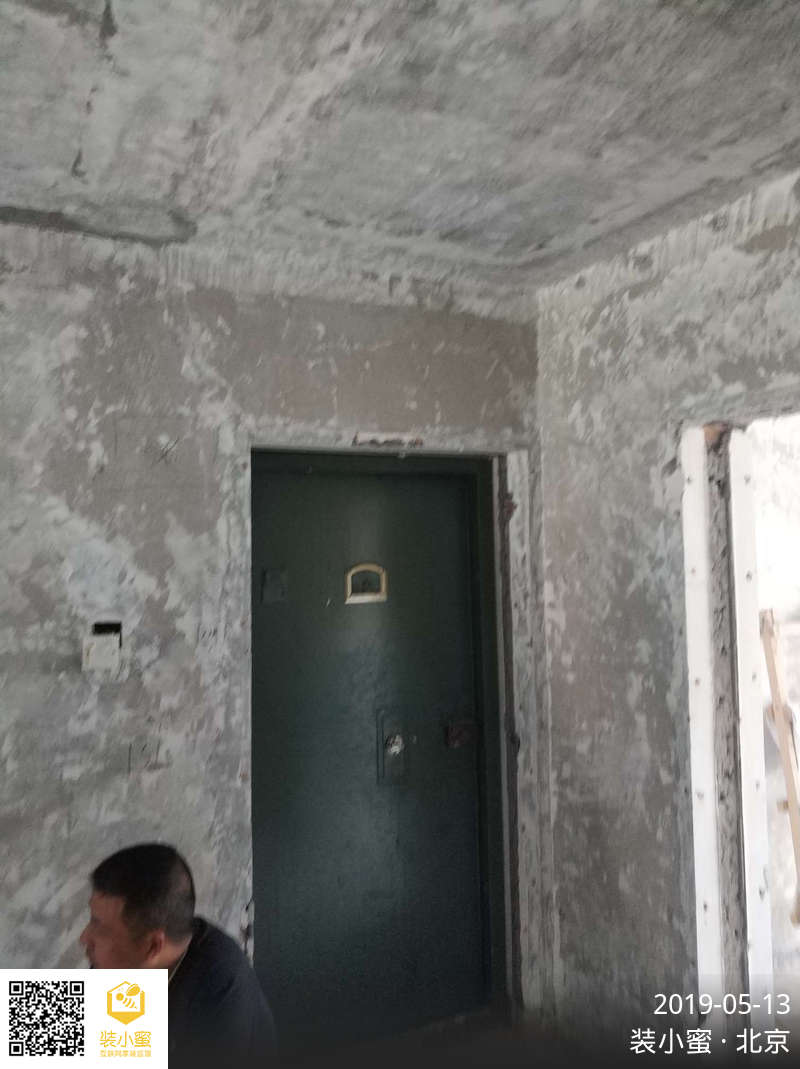

2,客厅,餐厅,主次卧室顶面多处楼板与楼板之间存在开裂,且多处原抹灰层起鼓,建议对开裂部位挂网格布防裂处理,起鼓部位做铲除。
3,墙面,顶面多处存在木楔子,建议油工进场前做剔除。

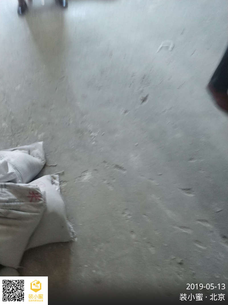

1,施工现场较整洁,请继续保持。
2,后续到场材料应码放整齐,下班前地面应打扫干净。
