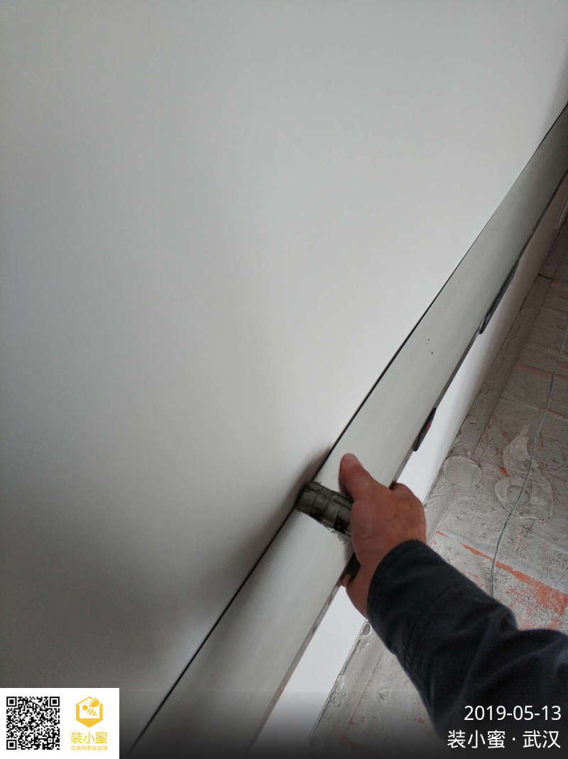

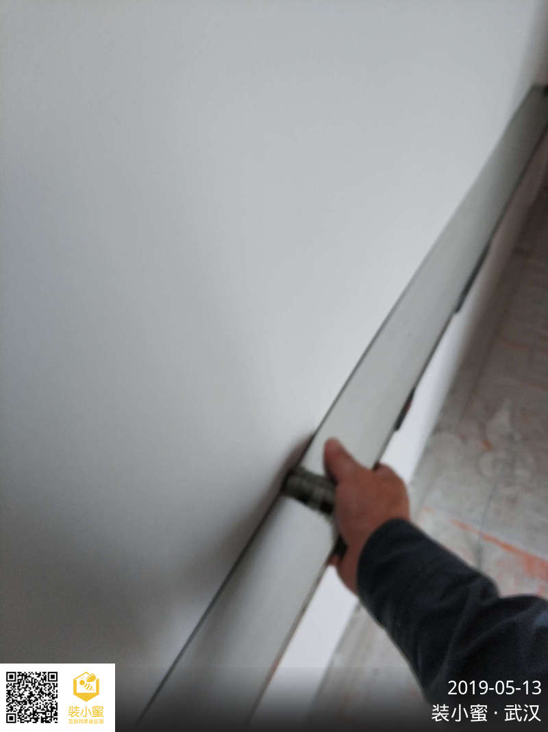

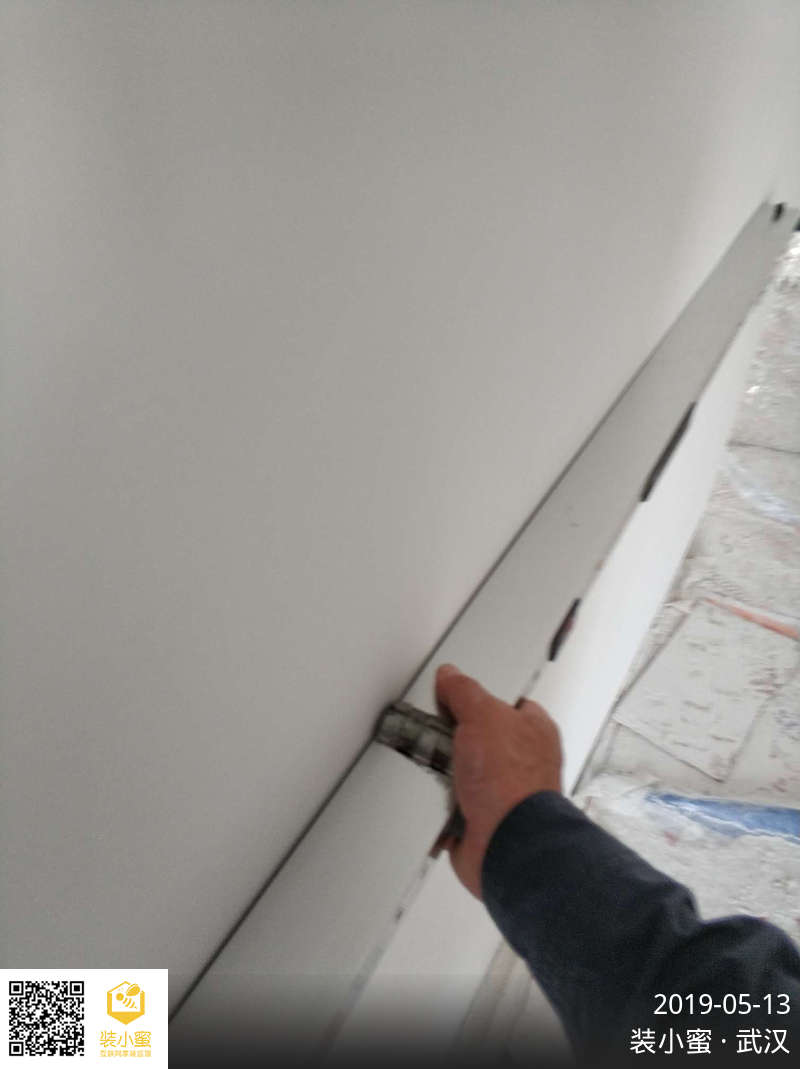

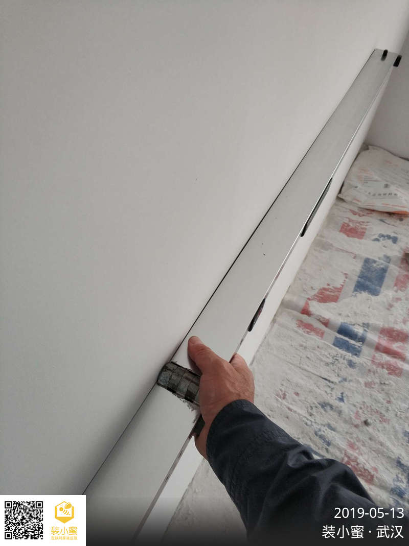

1,部分门套边墙面垂直度有误差,需要调整。
2,部分阴角垂直度有误差,需要调整。
3,部分墙面地脚线区域不平,需要调整。
4,飘窗台石下沿口缝隙,需填实刮平。
涂刷乳胶漆之前,地面卫生必须要清理干净后,再施工。
下次工作为【涂饰面底层检查】,在下次上门期间,如有问题请及时联系我。
——来自装小蜜监理 胡刘祥
