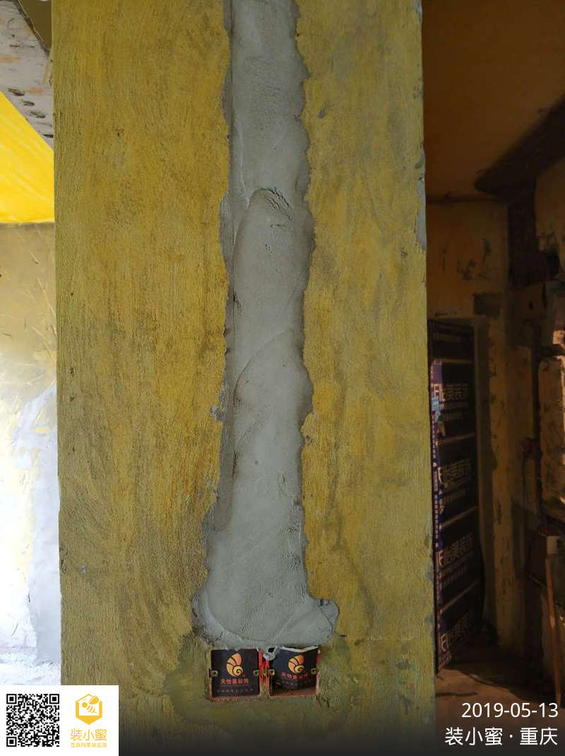

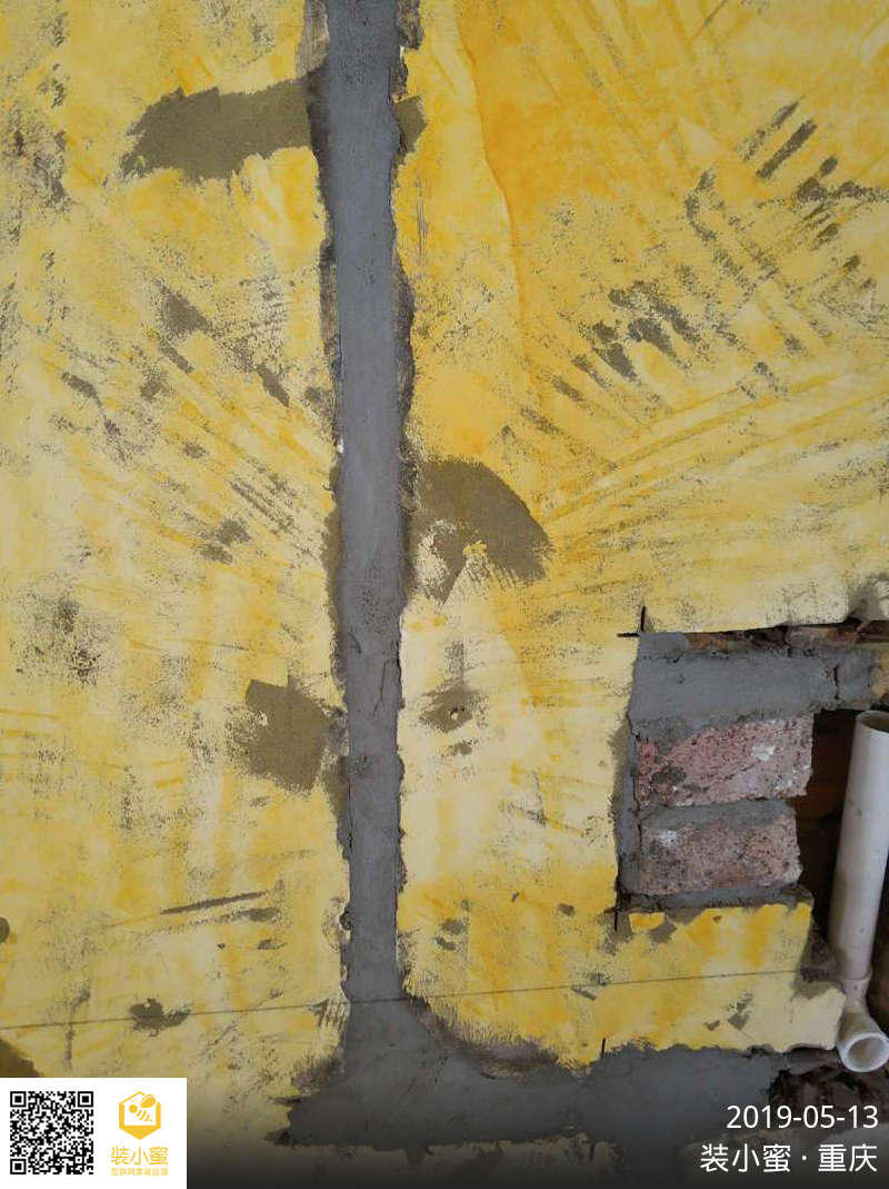

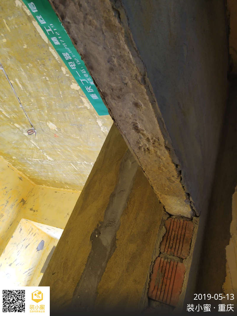

 泥作工程:
新建墙体顶面做斜砖处理,灰缝饱满,批荡平整无开裂;
新旧墙连接处须做植筋挂网处理,或做“马口”挂网处理;
轻质砖墙体底部须做地枕基;

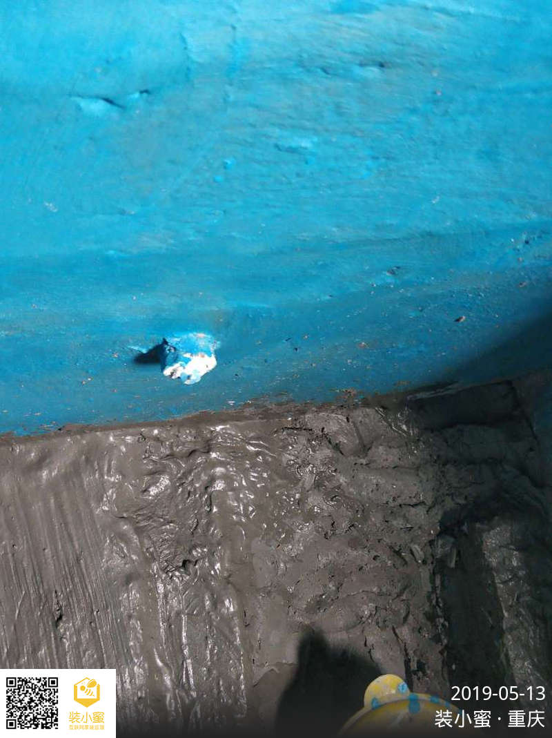

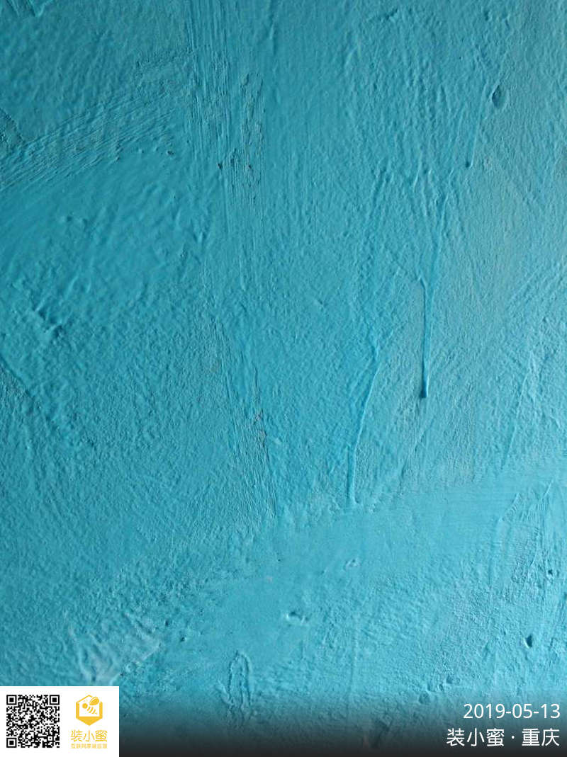

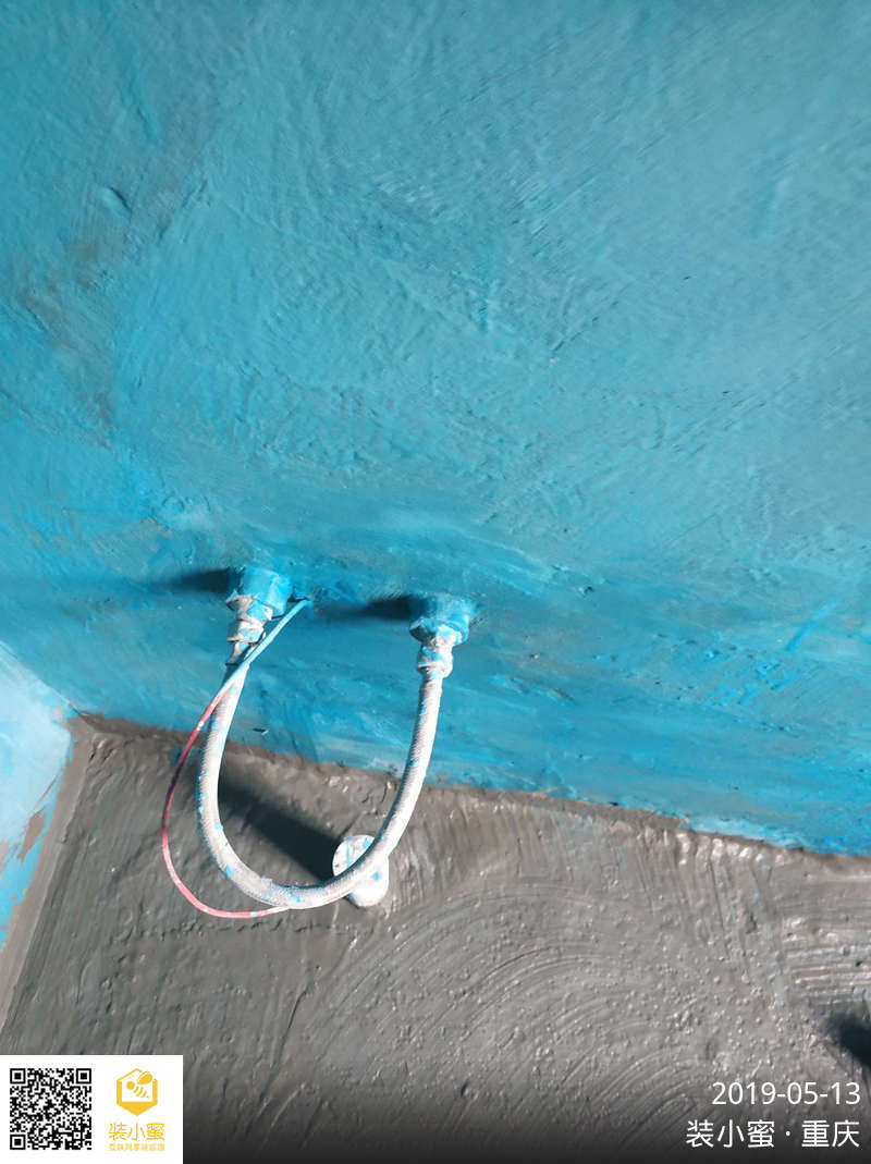

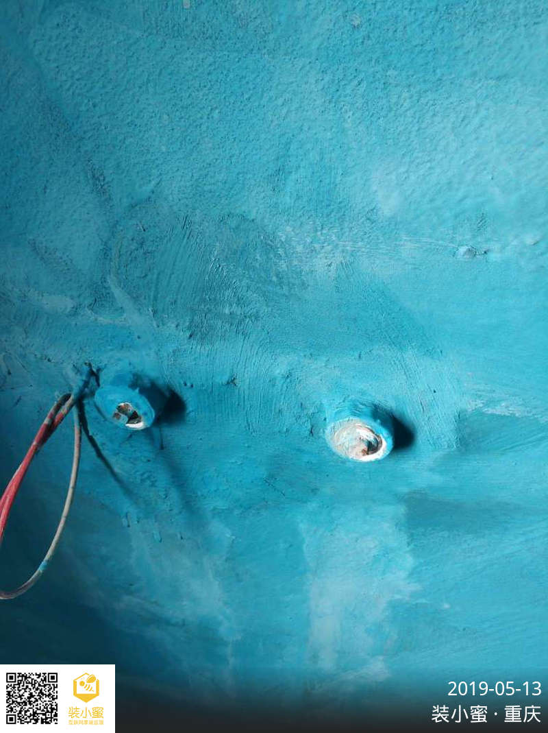

防水涂层均匀,无露点;干湿区须做挡水条;
墙地砖空鼓率单砖面积<15%,2米靠尺平整度误差<3mm,垂直度误差<2mm;
重型砖上墙须刷背胶;
下次工作为【泥木基础巡检】,在下次上门期间,如有问题请及时联系我。
——来自装小蜜监理 于晓剑

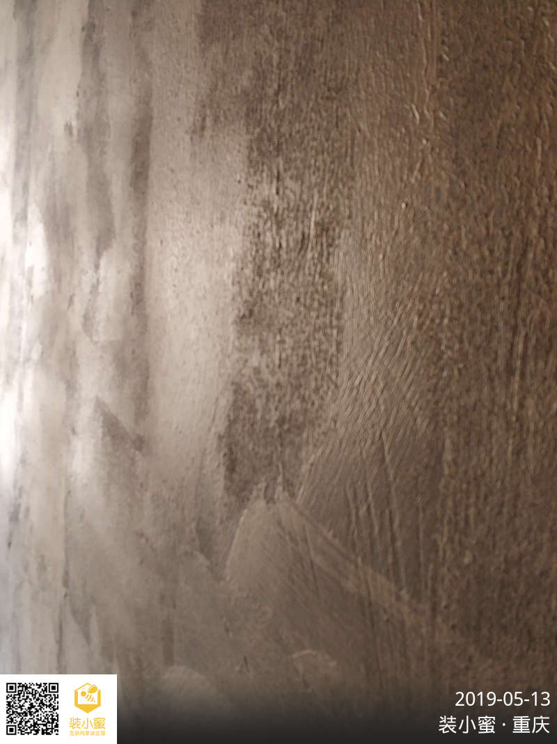

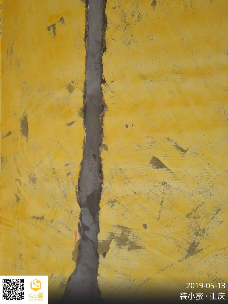

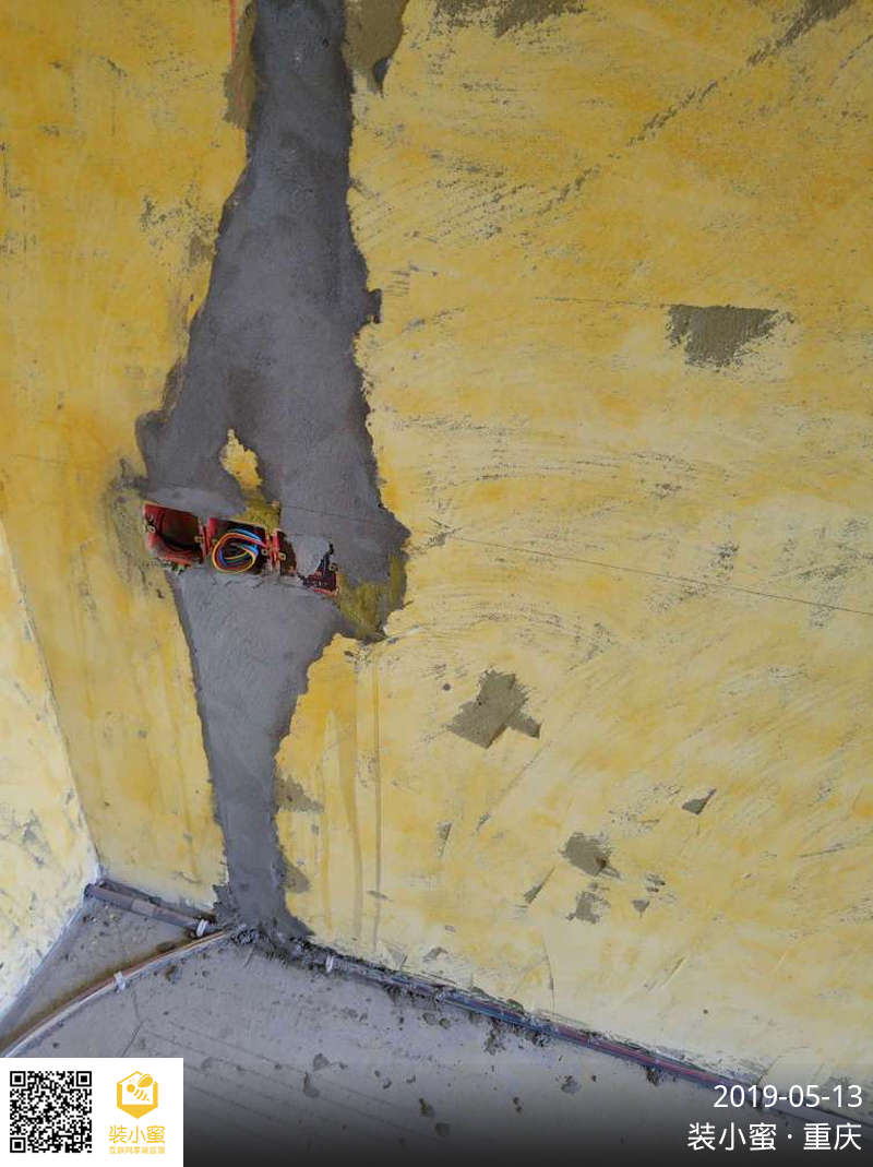

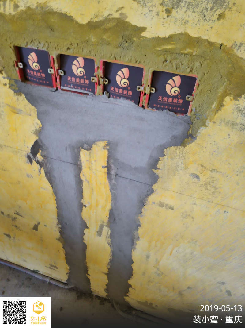

符合标准:9项
墙面干区防水层施工区域符合要求
房间或走道区域方正偏差符合要求
墙面基层表面基本平整
门窗洞口的过梁已设置
开槽部位修补施工符合要求
