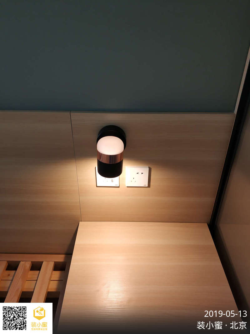

2.检查主卧室床头柜有磕碰迹象,现场已告知客户情况,建议客户联系家具厂家上门进行修复。

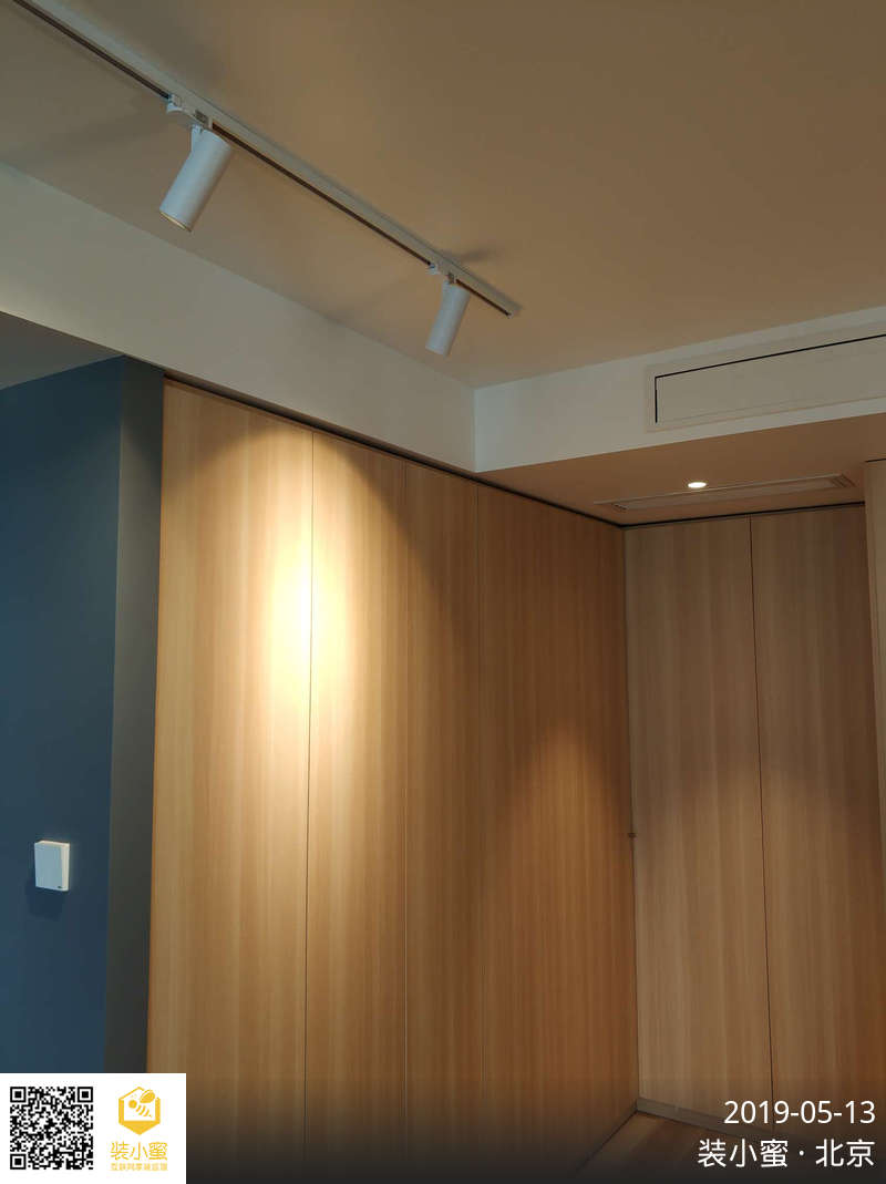

3.检查小卧室衣柜有变形和突出,已告知客户情况,建议客户联系衣柜厂家上门进行调整修复。

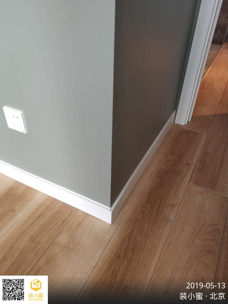

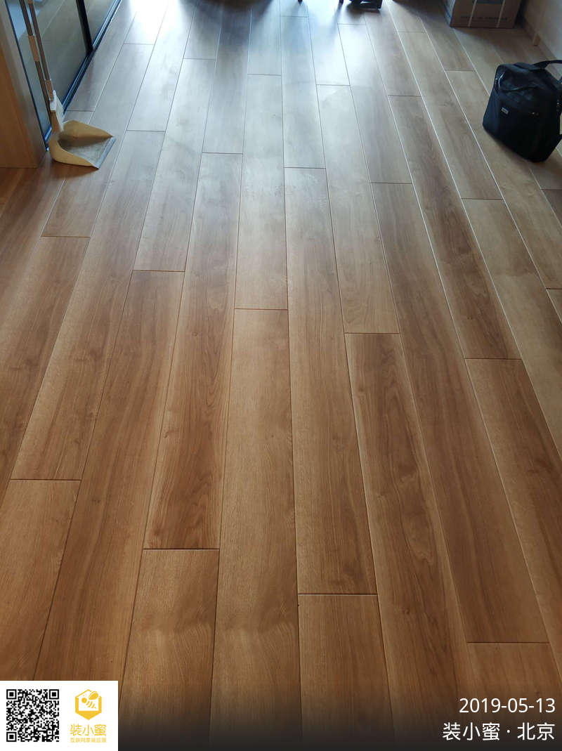

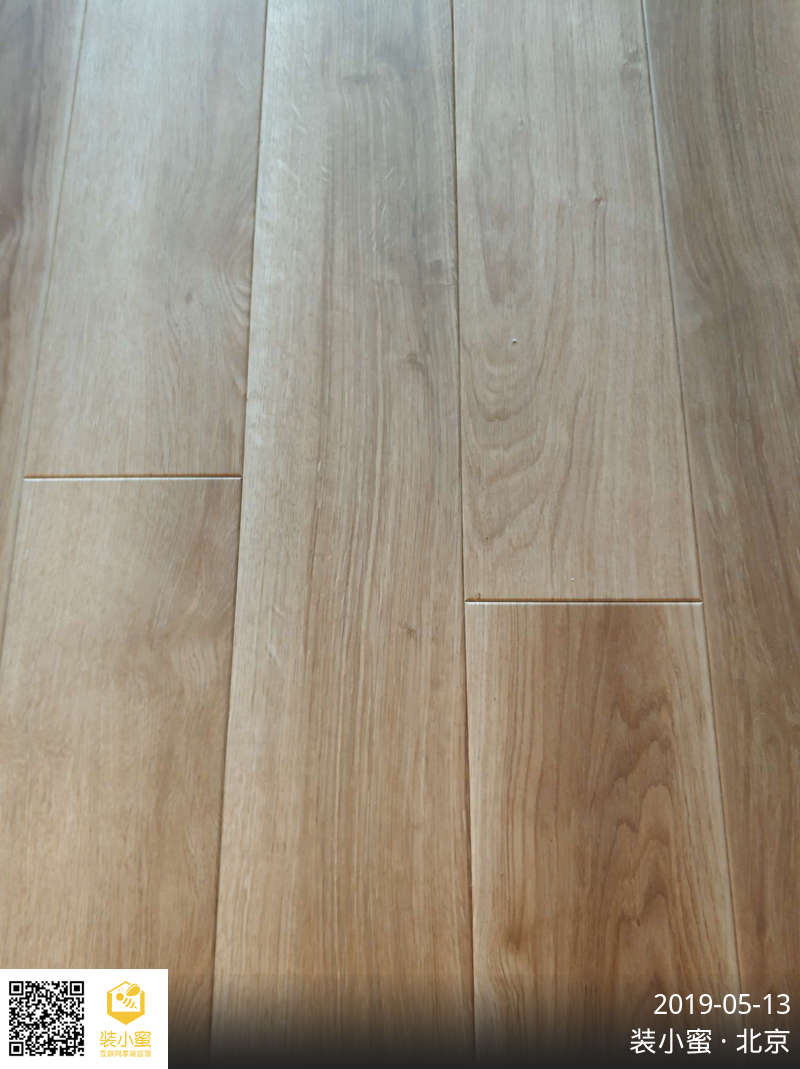

4.检查局部地板和墙面有缝隙,目测很不美观,前场已告知客户情况,建议施工方打密封胶处理。

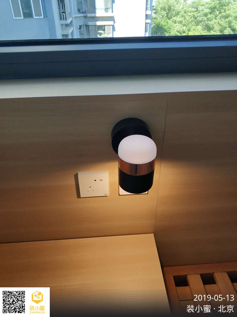

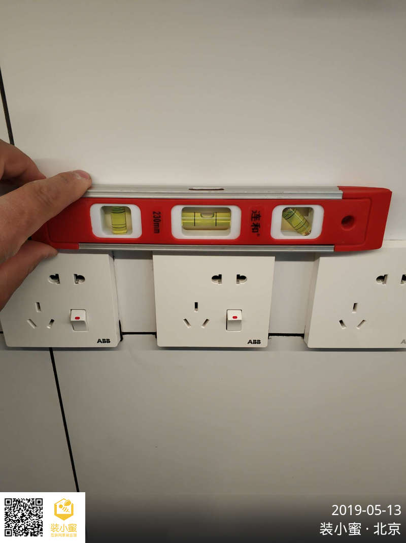

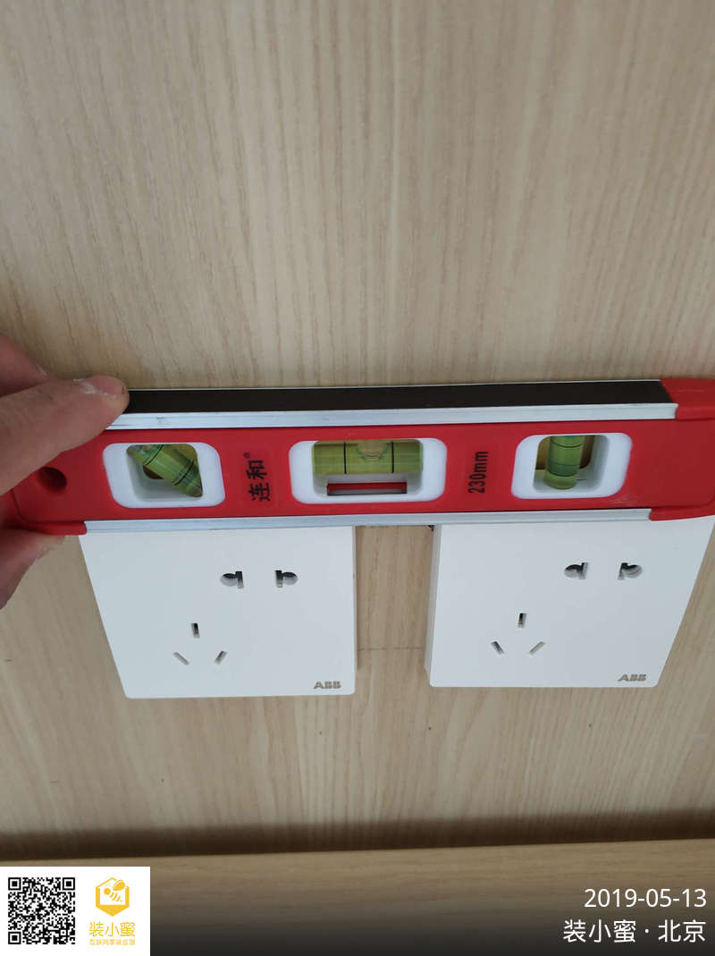

6.检查进门鞋柜上方插座电源有接反现象,测试空开不跳闸,现场已告知客户情况,建议施工方上门进行调整处理。

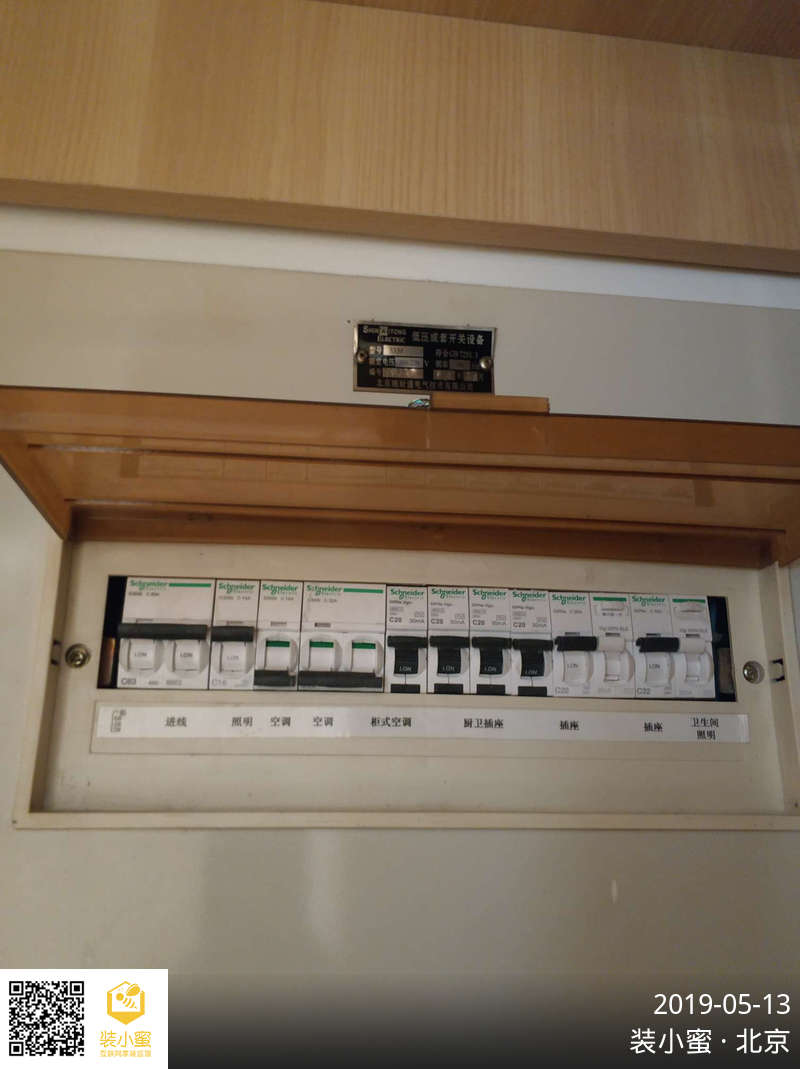

7.检查现场空开总闸是63A,室外是40A过于偏小,现场已告知客户情况,建议客户联系供电局,更换偏大63A进行调整,防止后续跳闸安全方便。

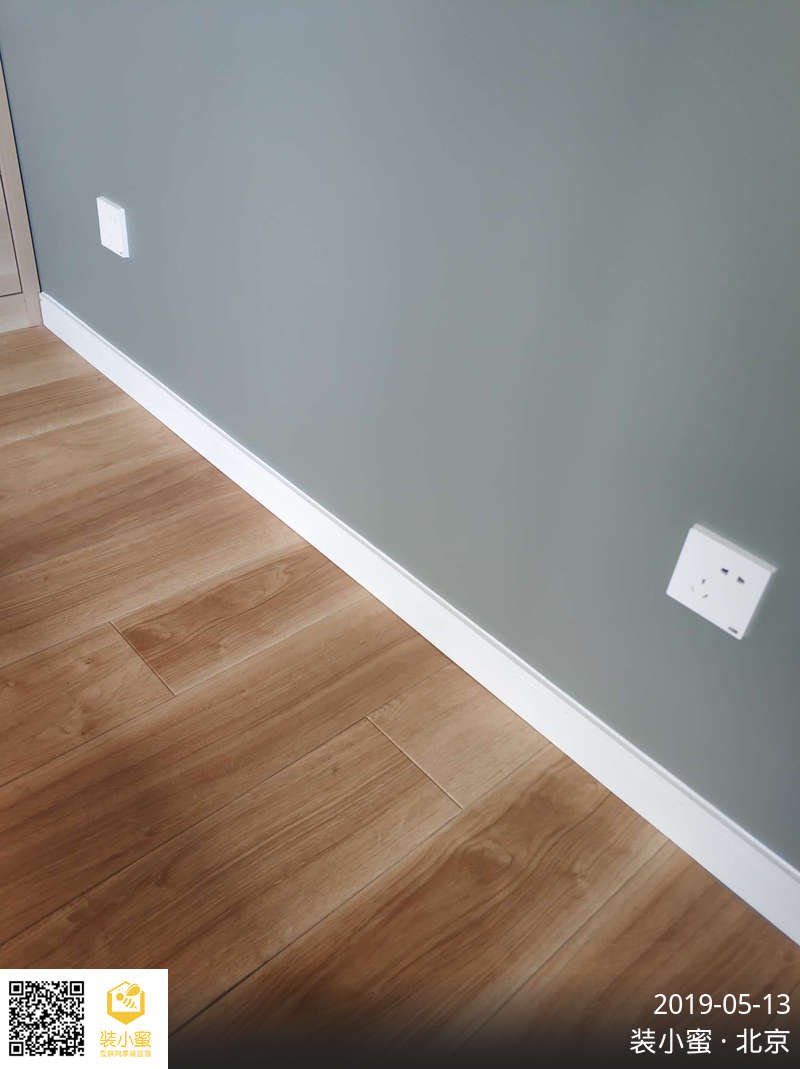

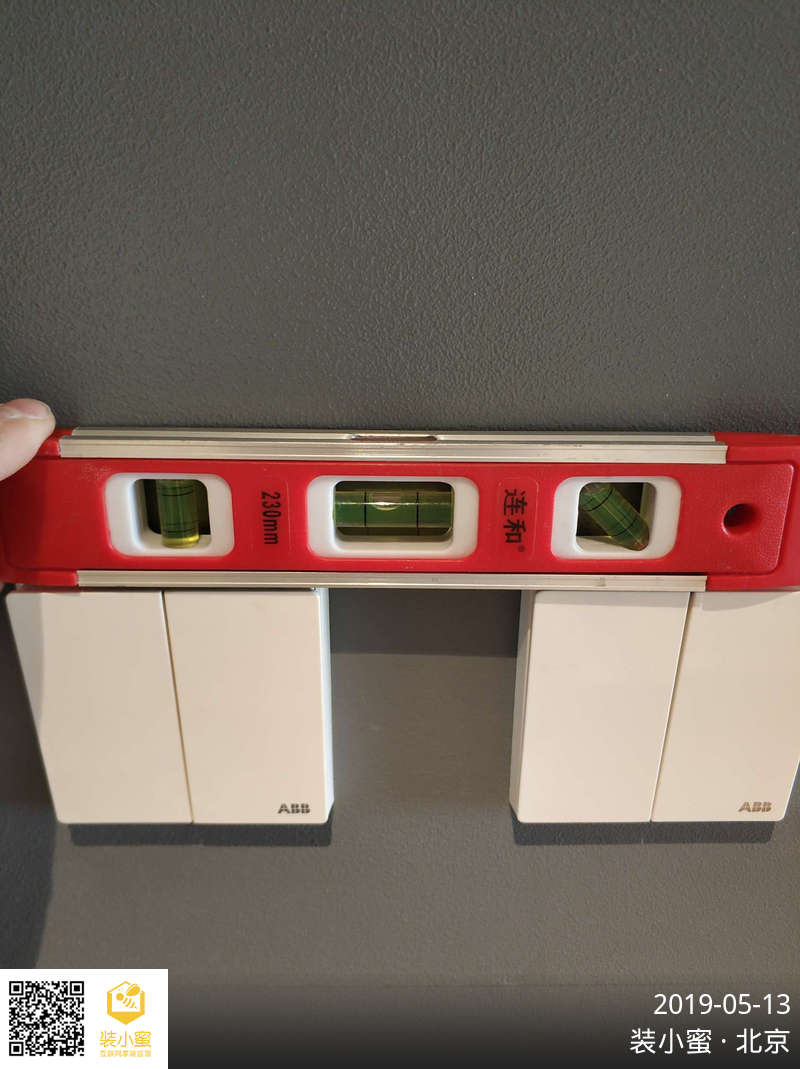

8.检查插座面板安装牢固,水平高低一致,检测其它插座电源左零右火,空开跳闸一切正常,符合用电安全要求。

插座面板经通电检测,工作正常

踢脚线安装质量符合要求
导线与断路器匹配符合要求

各面板安装牢固、平直

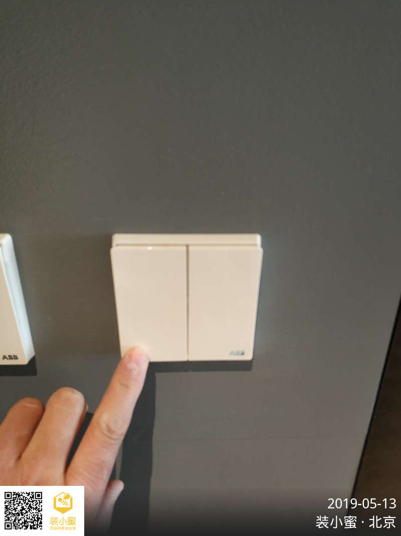

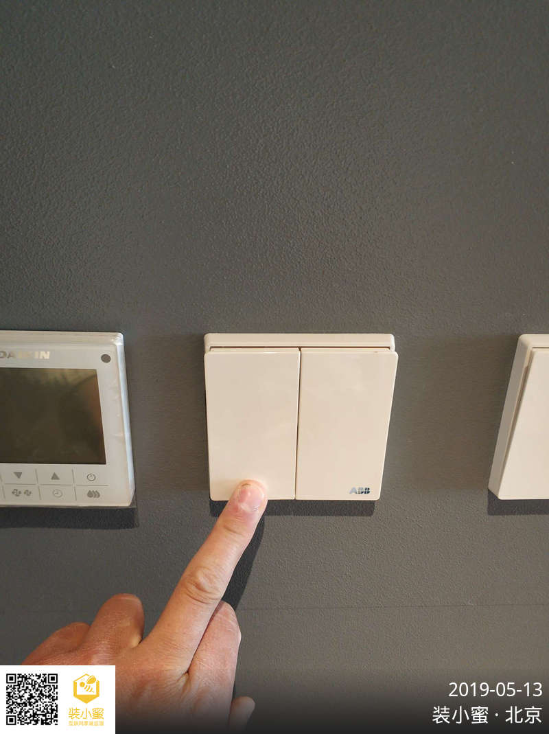

开关面板的操作与控制符合设计要求

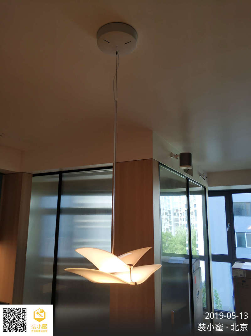

灯具安装符合设计要求

各断路器回路控制正确符合设计要求

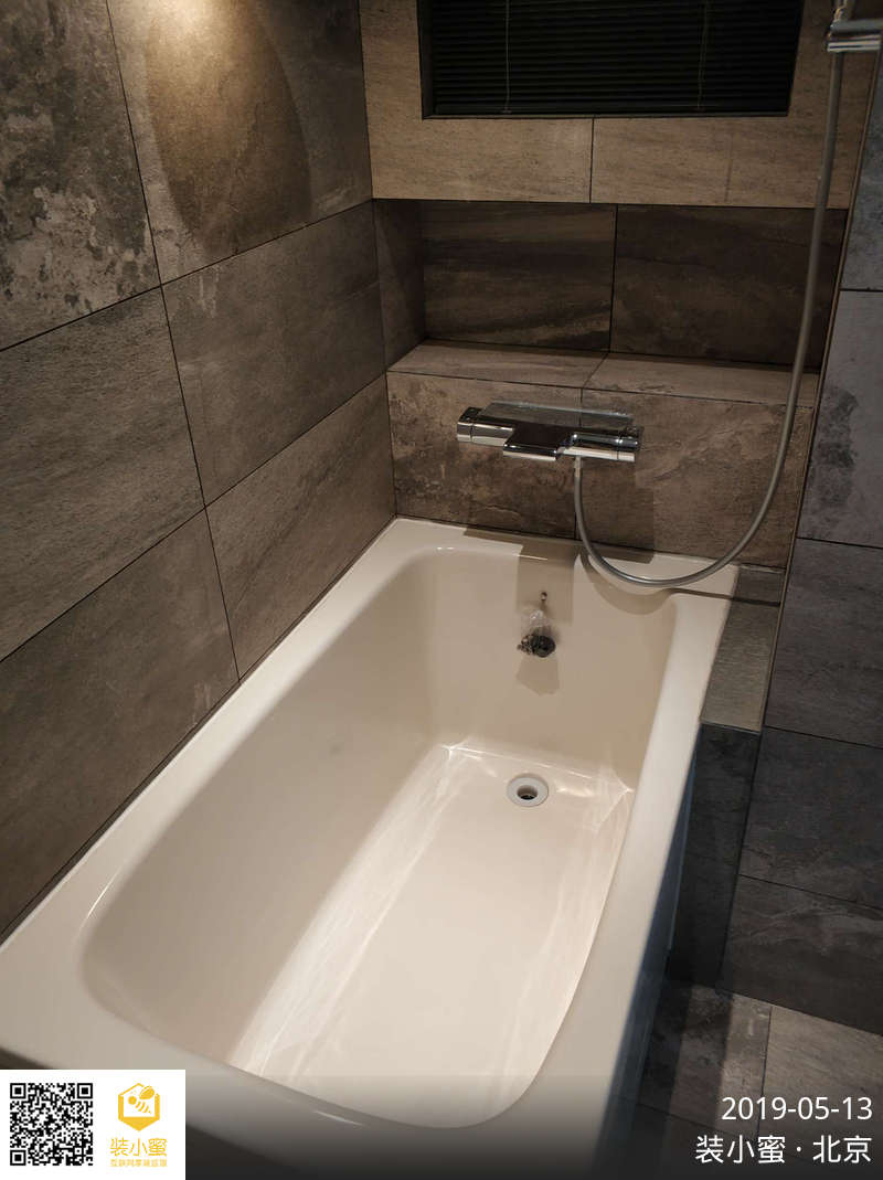

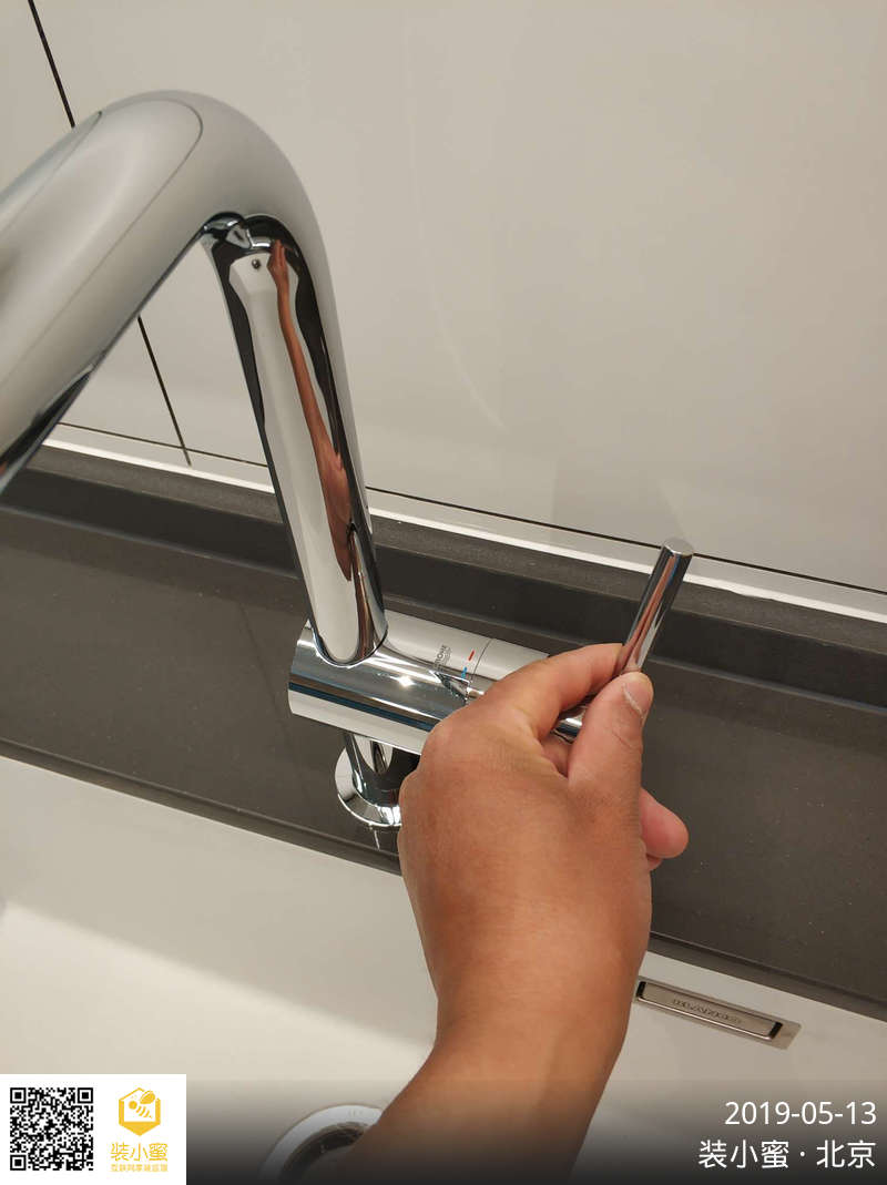

龙头安装牢固,无渗漏
龙头出水控制正常

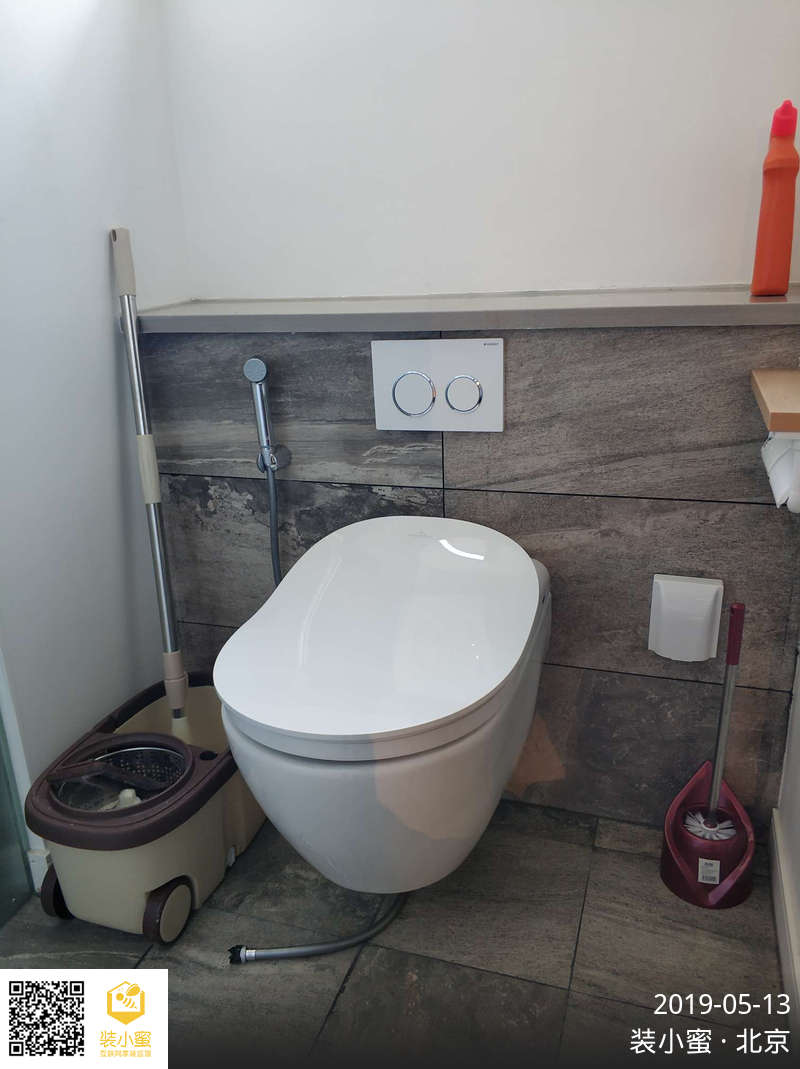

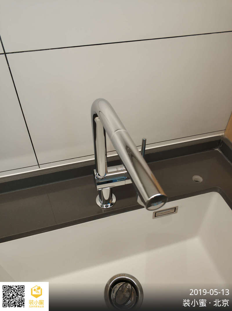

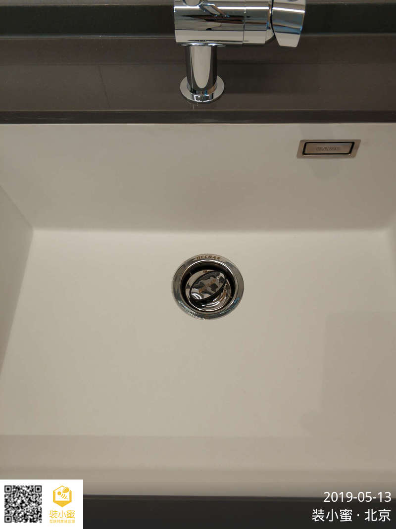

各卫浴表面完整
各卫浴安装牢固

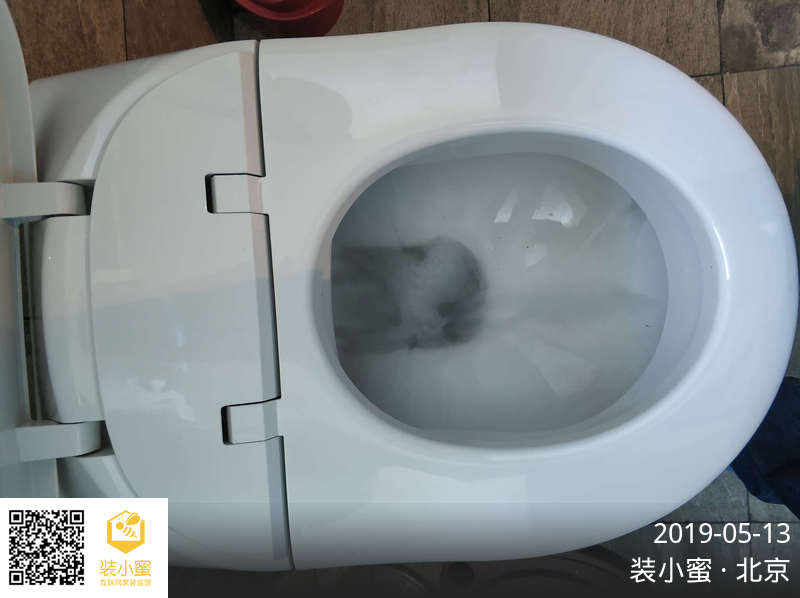

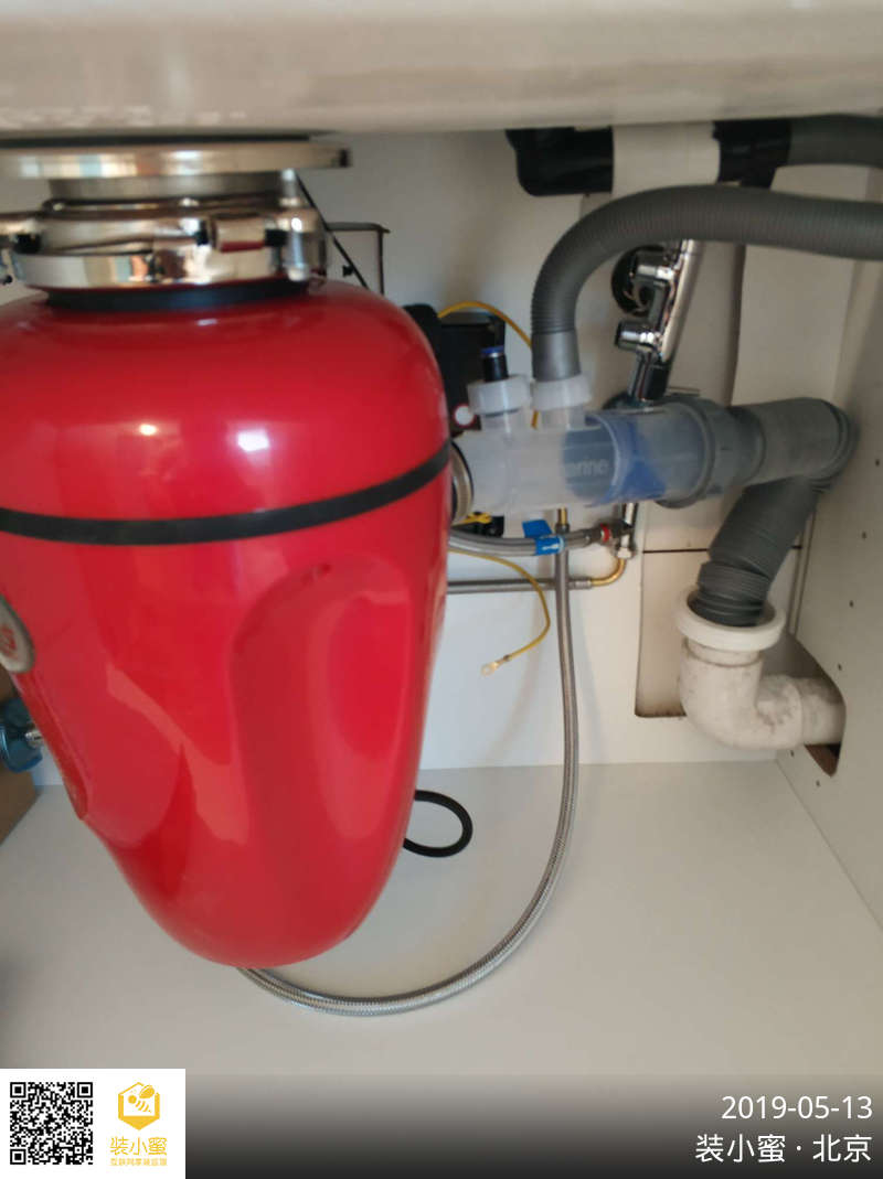

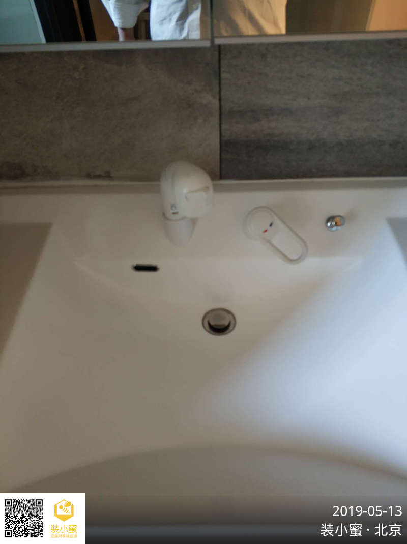

各卫浴设备排水畅通,无渗漏现象
台盆排水管具有存水弯功能

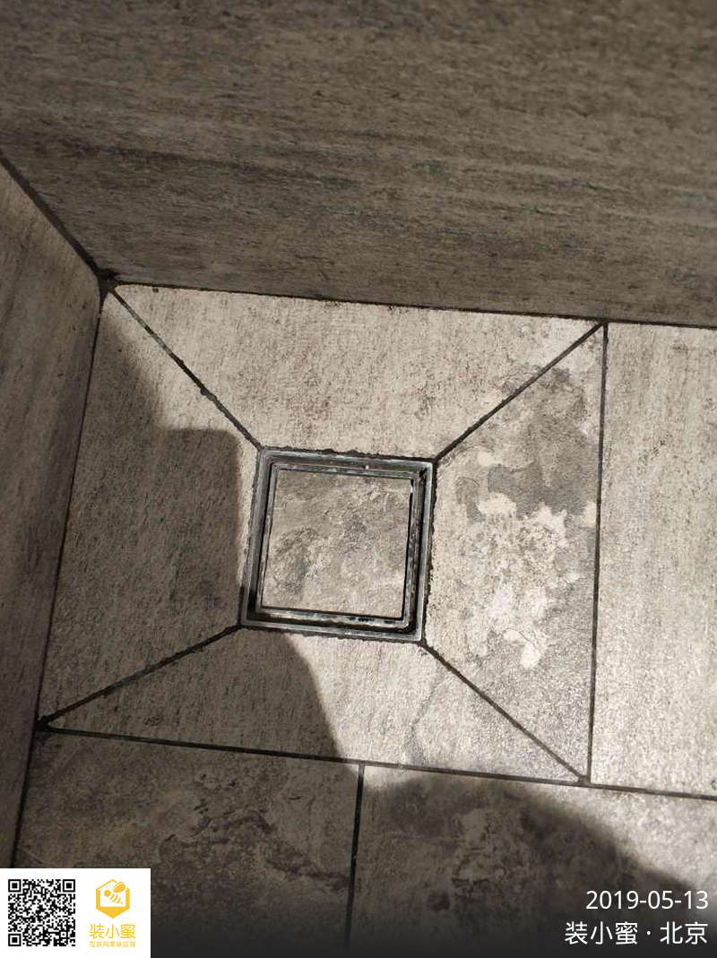

各地漏排水畅通,无返水现象

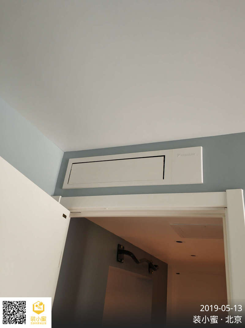

风口安装平直稳固,贴合墙顶面
地板表面完整,材质色泽一致
留缝与拼接缝隙符合要求

踢脚线安装牢固
