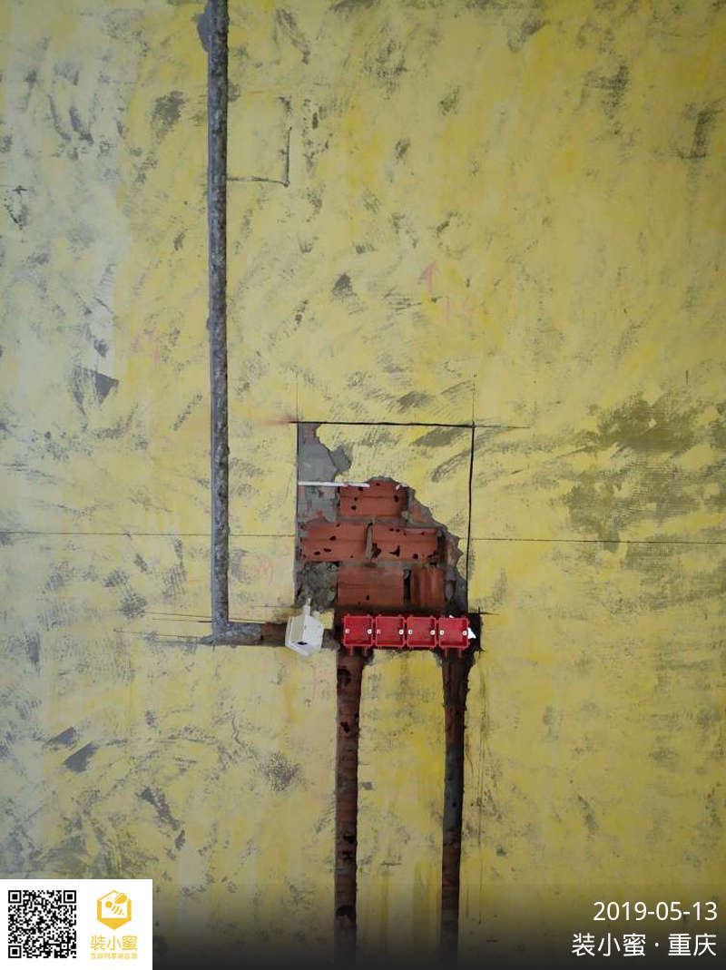

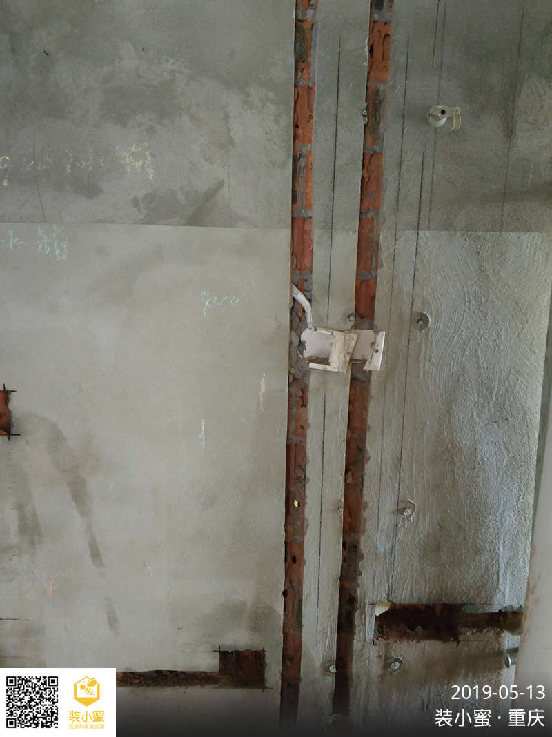

1.线槽基本完成,电工进场施工,水电材料已验收。
2.上次检查不合格项目,现场复查(墙面空鼓已修复)
1.卫生间横槽较多,建议施工方整改,重新规划线路。
2.卫生间等电位已破坏,建议施工方修复连接。
3.以上问题均跟项目经理沟通解决。

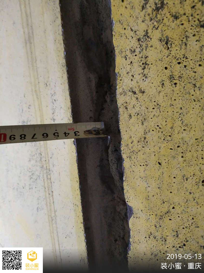

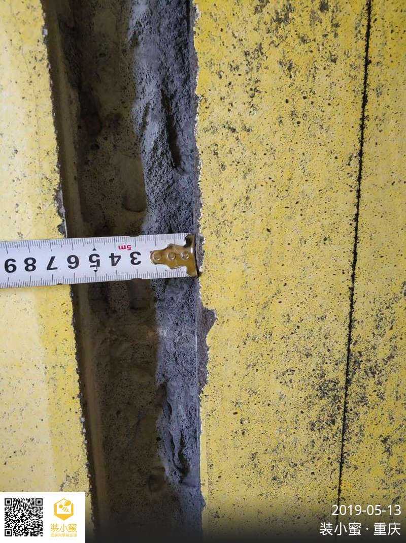

开设墙面横槽,符合技术交底要求
符合标准:17项
水平标准线已弹,水平检测正确
开关高度及定位线已弹,高度检测正确
插座高度及定位线已弹,高度检测正确
水电管线的走向设计合理,可以实施
给水点位置与水管安装方案确定,可以实施
排水点位置及施工方案确定,可以实施
油烟机排烟管的位置已明确,可以实施
燃气热水器及排烟管位置已明确,可以实施
座便器安装位置及坑距已明确,可以实施
洗衣机排水管连接要求已明确,可以实施
地面布管符合面层材质的相应要求
开槽宽度与深度符合要求
开槽平直,符合要求
