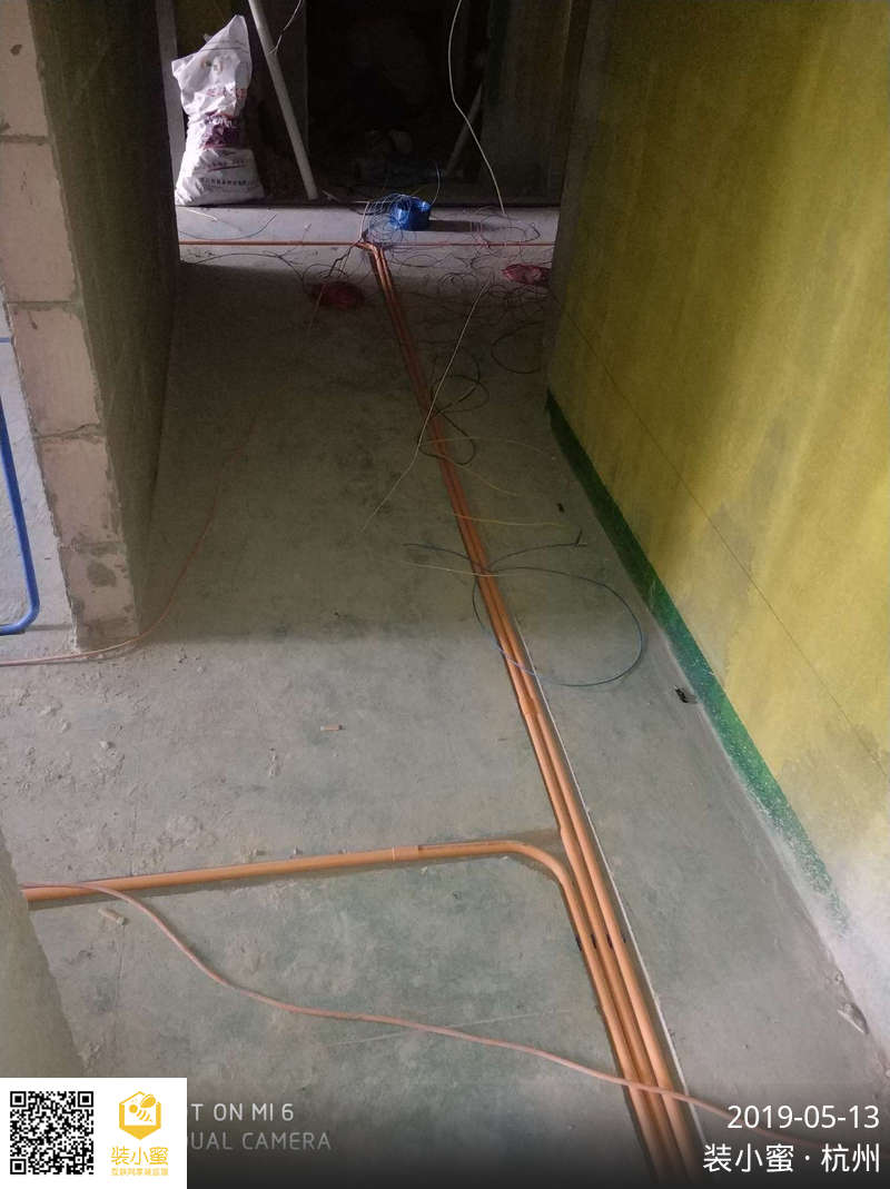

水电工:3人
水电工现场布管穿线施工中。

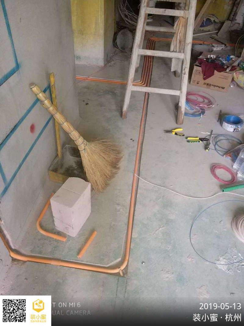

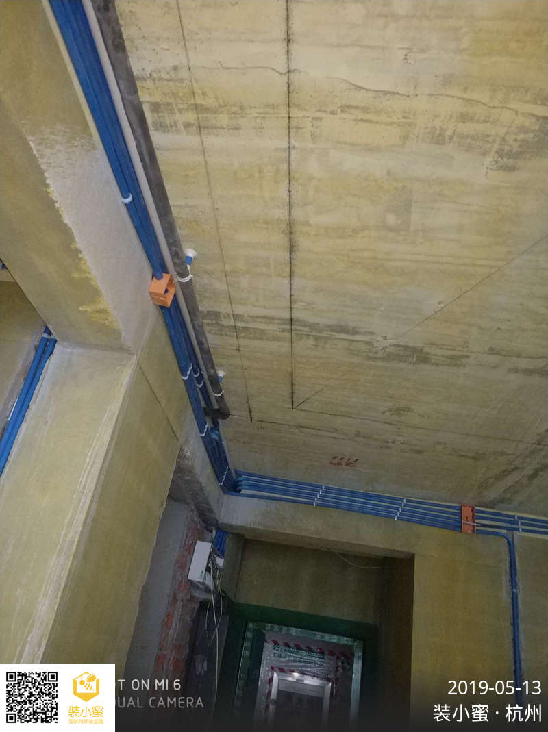

墙地槽横平竖直,管路走向合理。

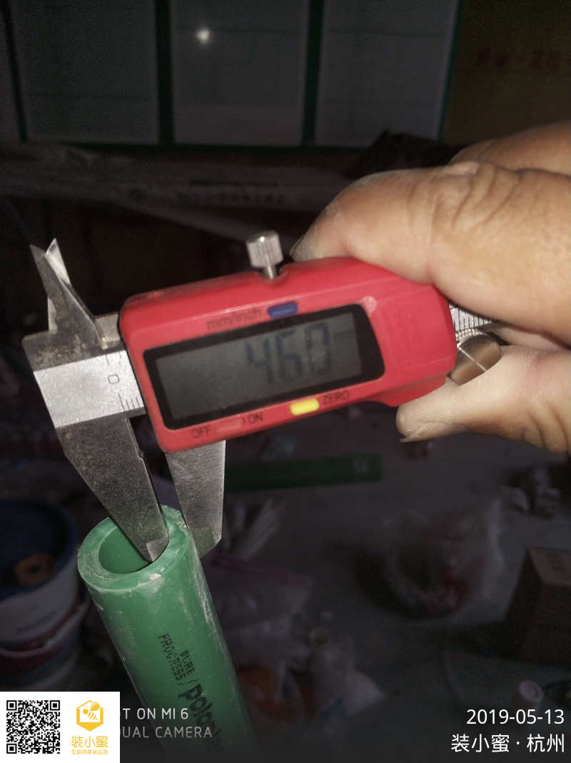

给水管已安装,未固定。
地槽内各别位置深度不足,需剔凿修补。

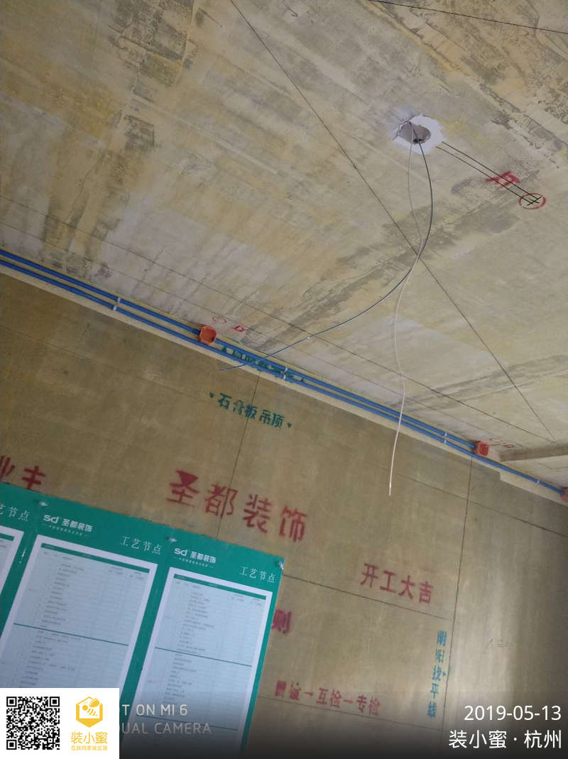

顶部管路走向固定,需注意空调安装位置避让。

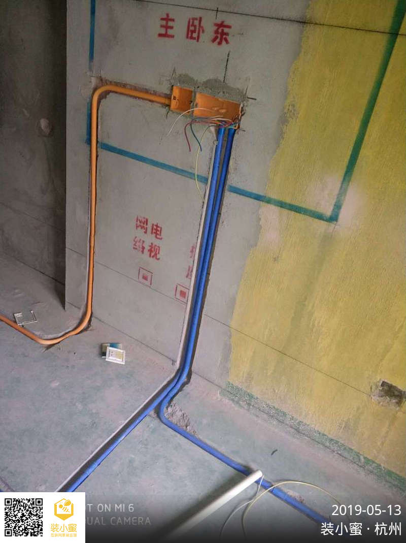

低于2.4米以下壁灯,需增加接地线。

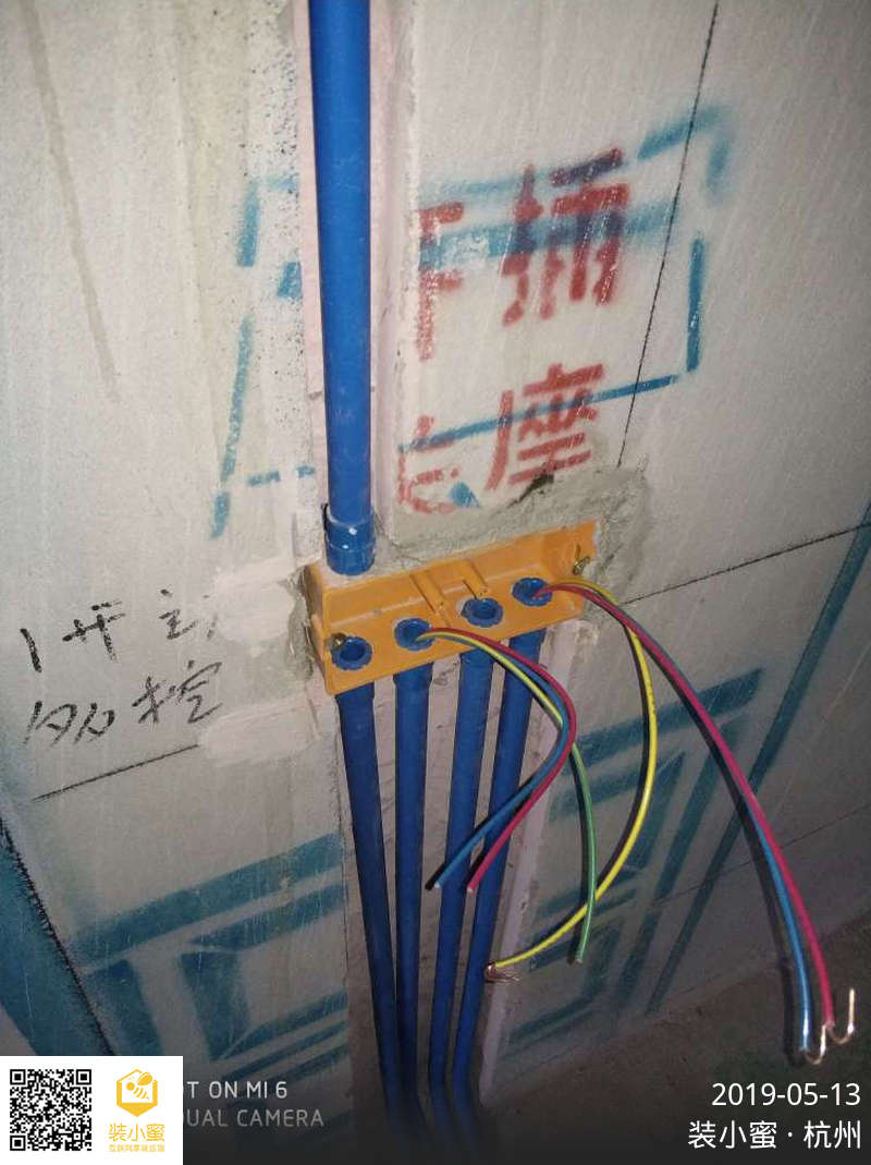

开关控制线管内不可同穿插座回路电源。

开槽宽度与深度符合要求
符合标准:16项
开槽平直,符合要求
开设墙面横槽,符合技术交底要求
灯头盒固定牢固,安装符合要求

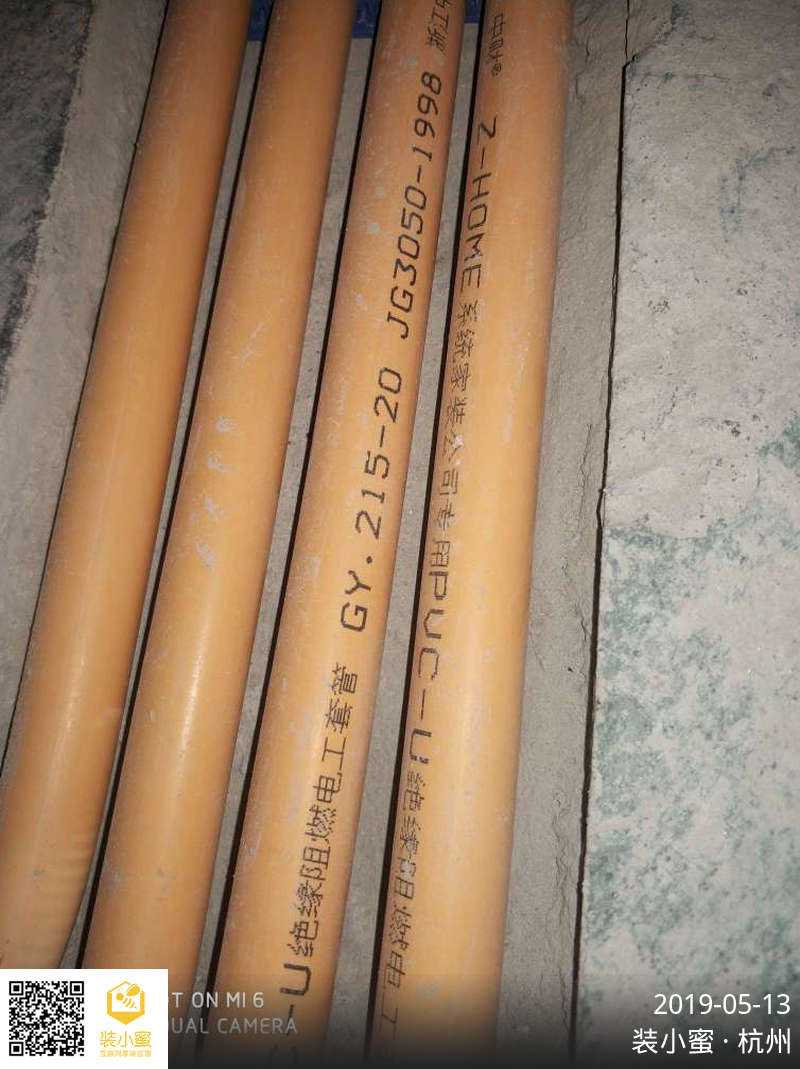

线管(软管)线盒阻燃性能符合要求

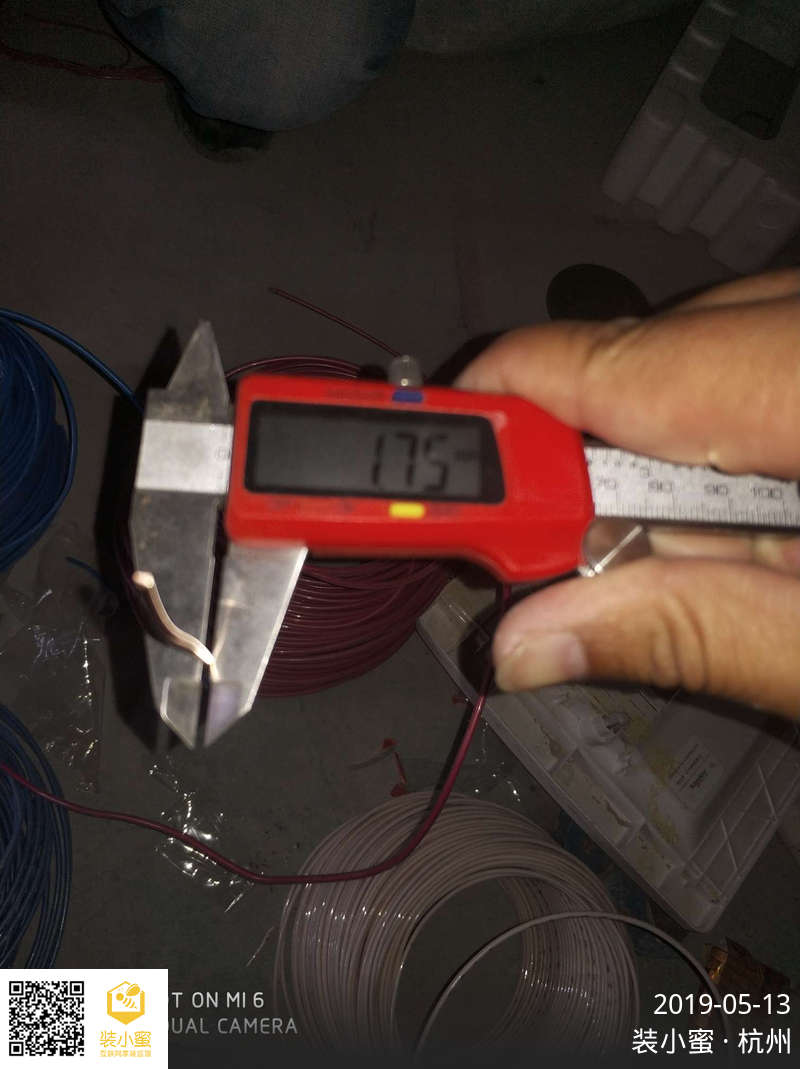

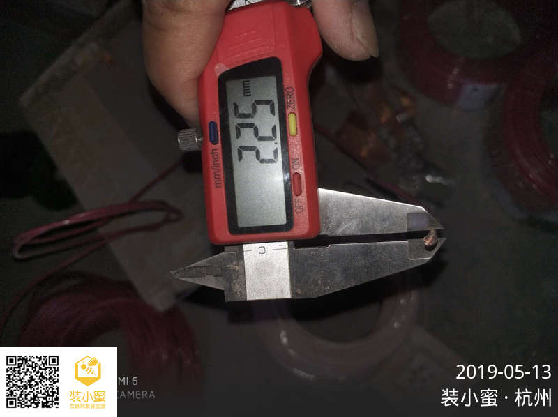

电线
电线
电线

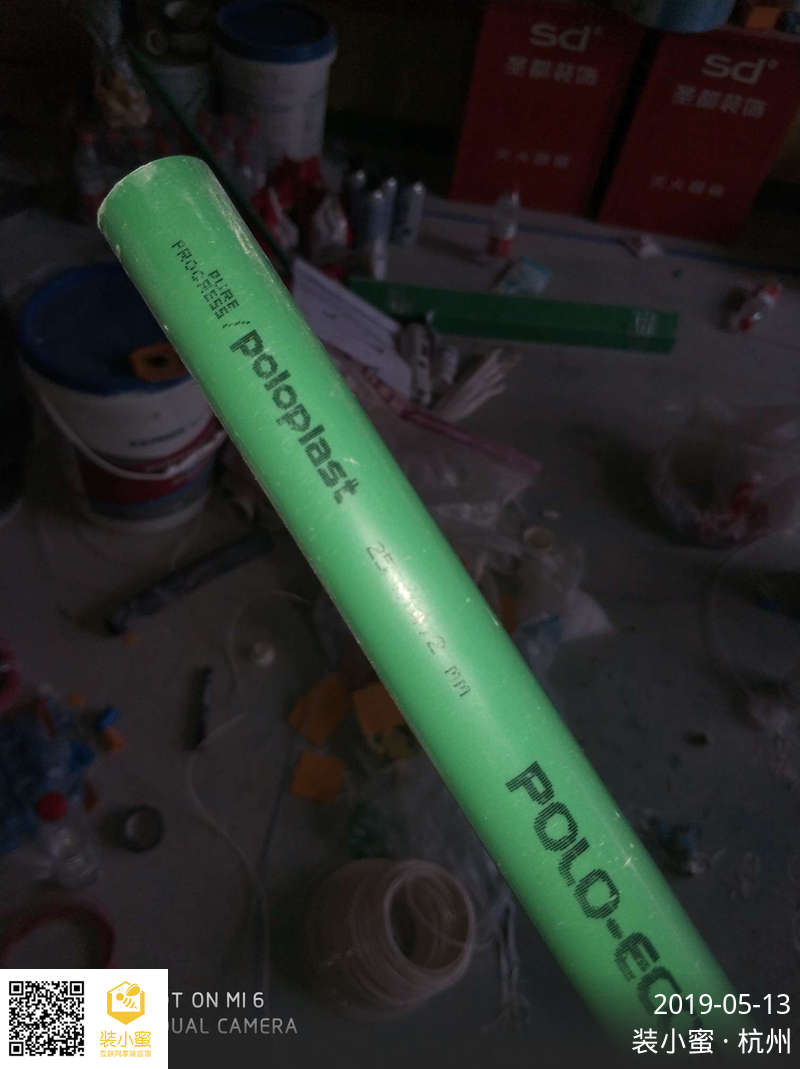

PPR水管
电线
电线
电线管
