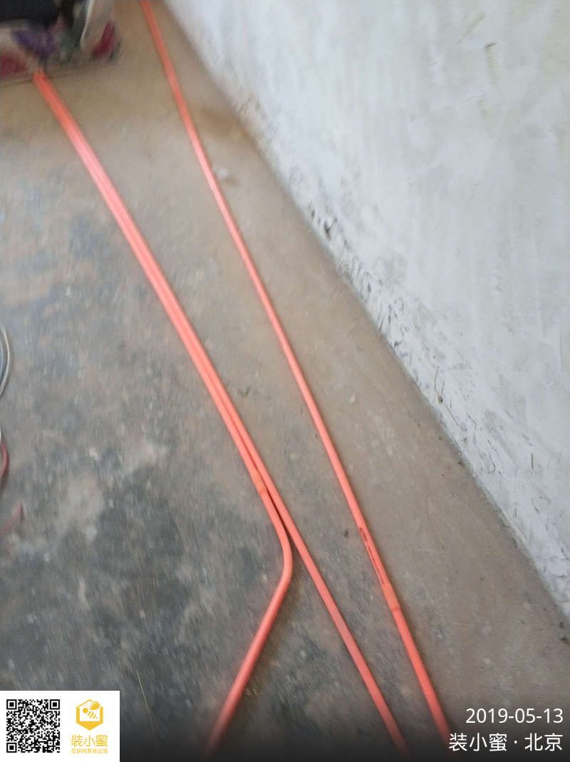

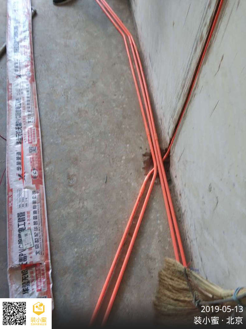

施工进度正常;

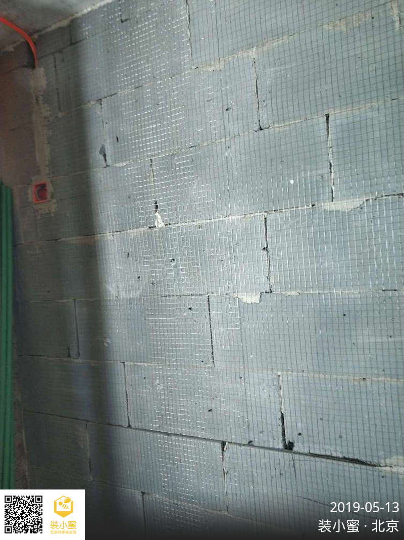

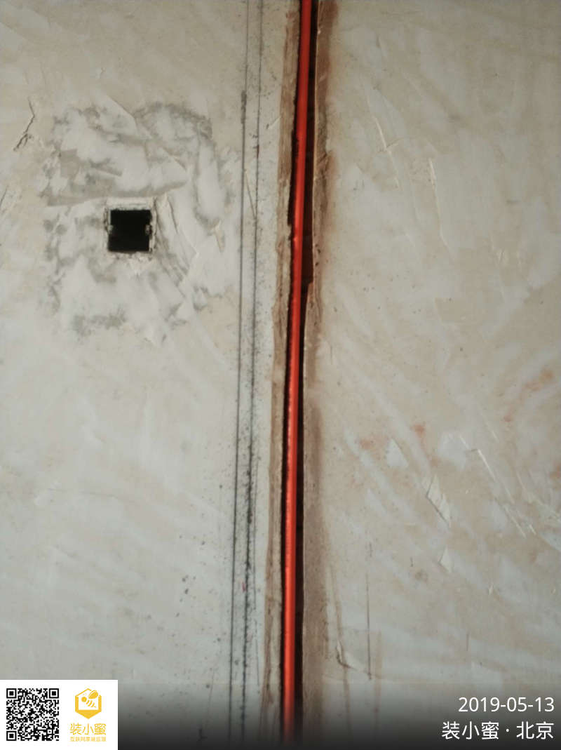

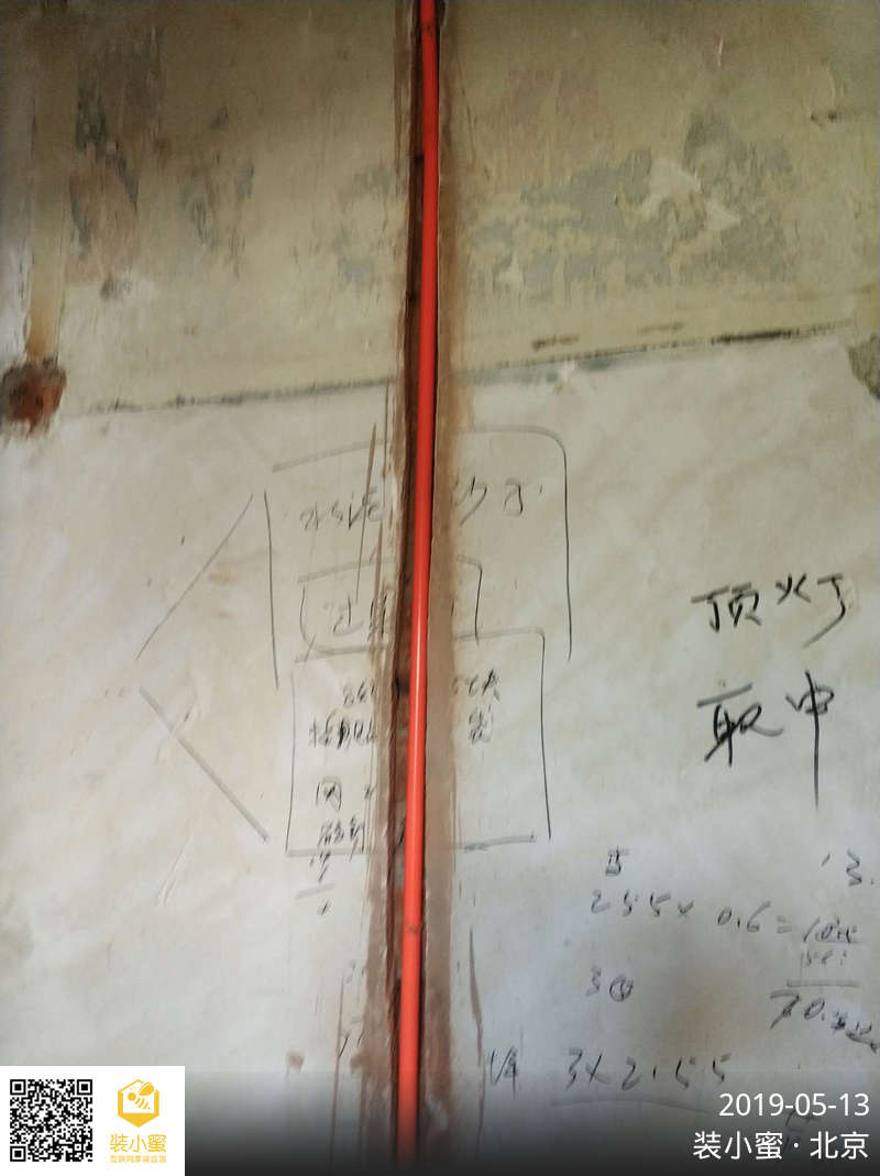

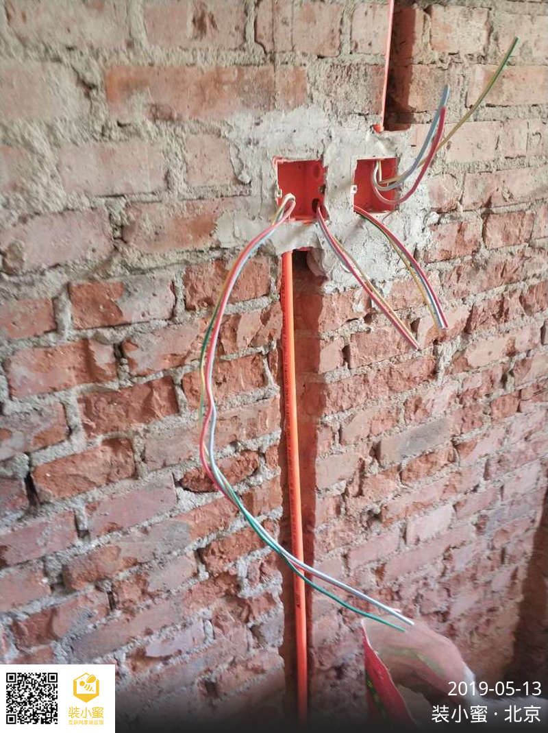

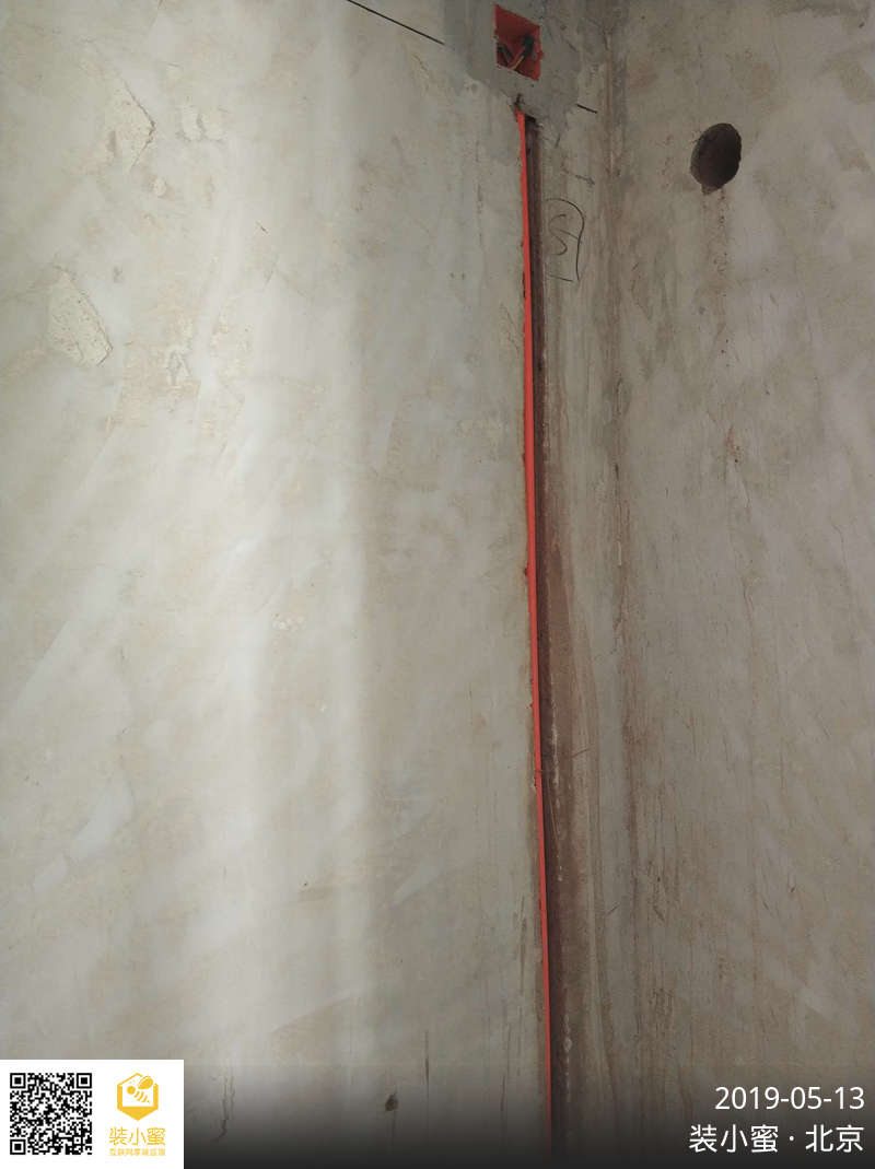

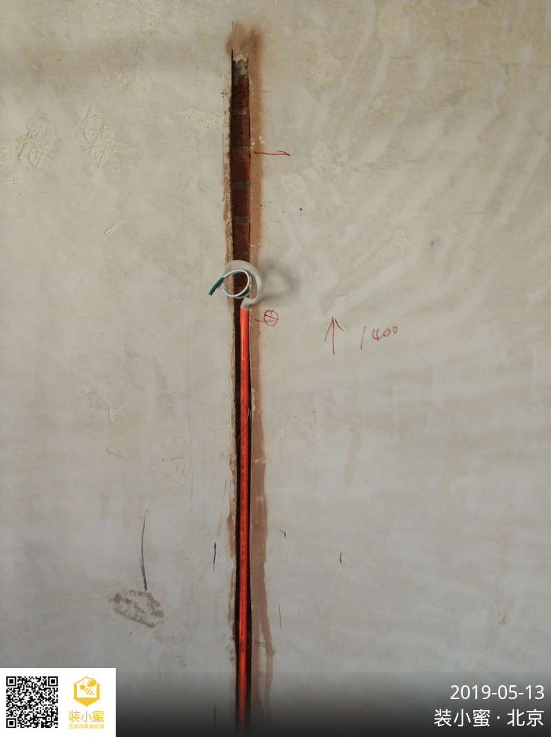

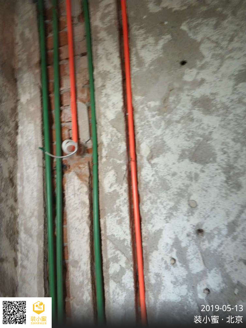

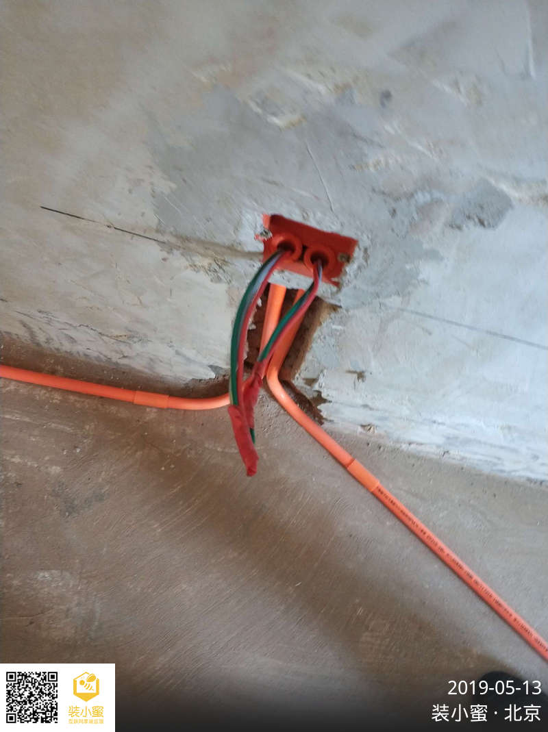

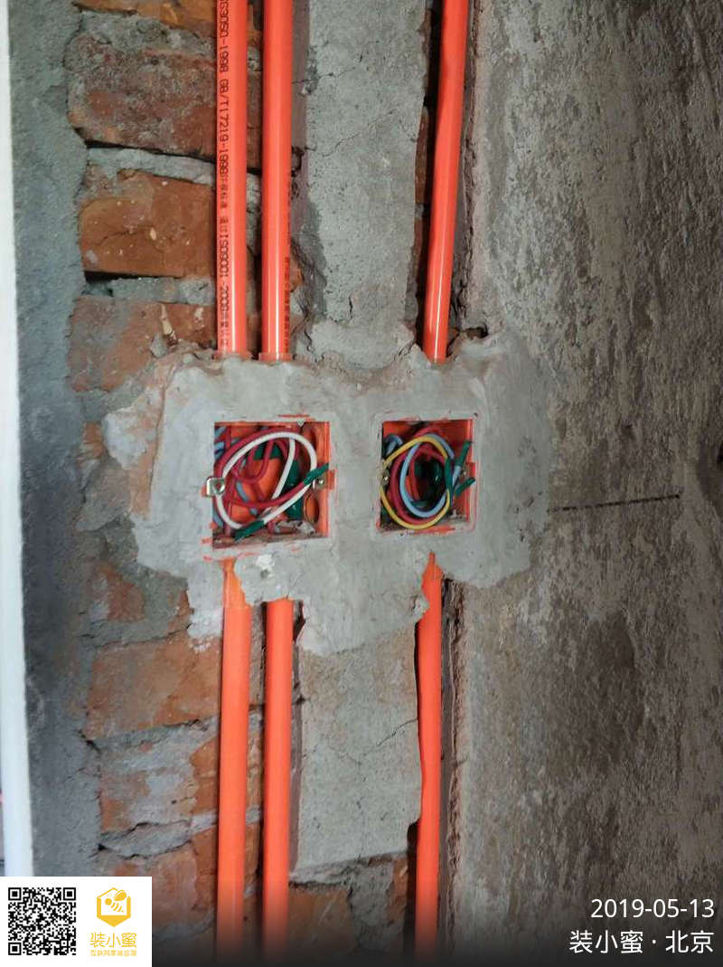

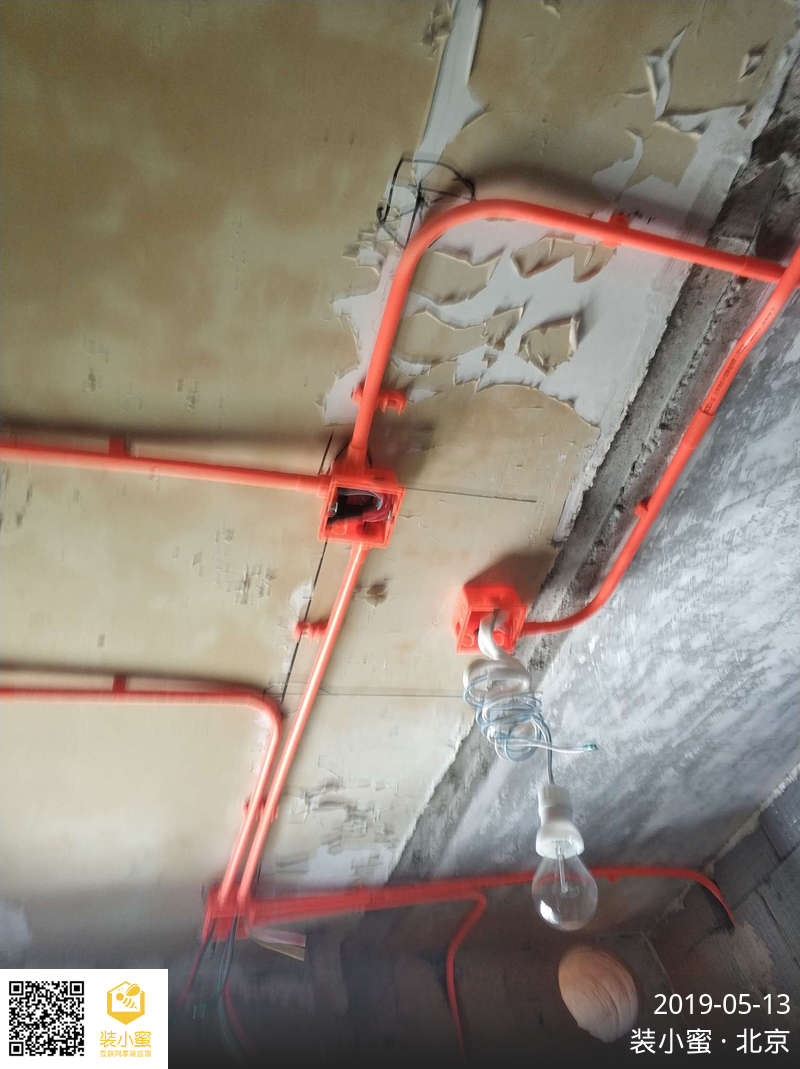

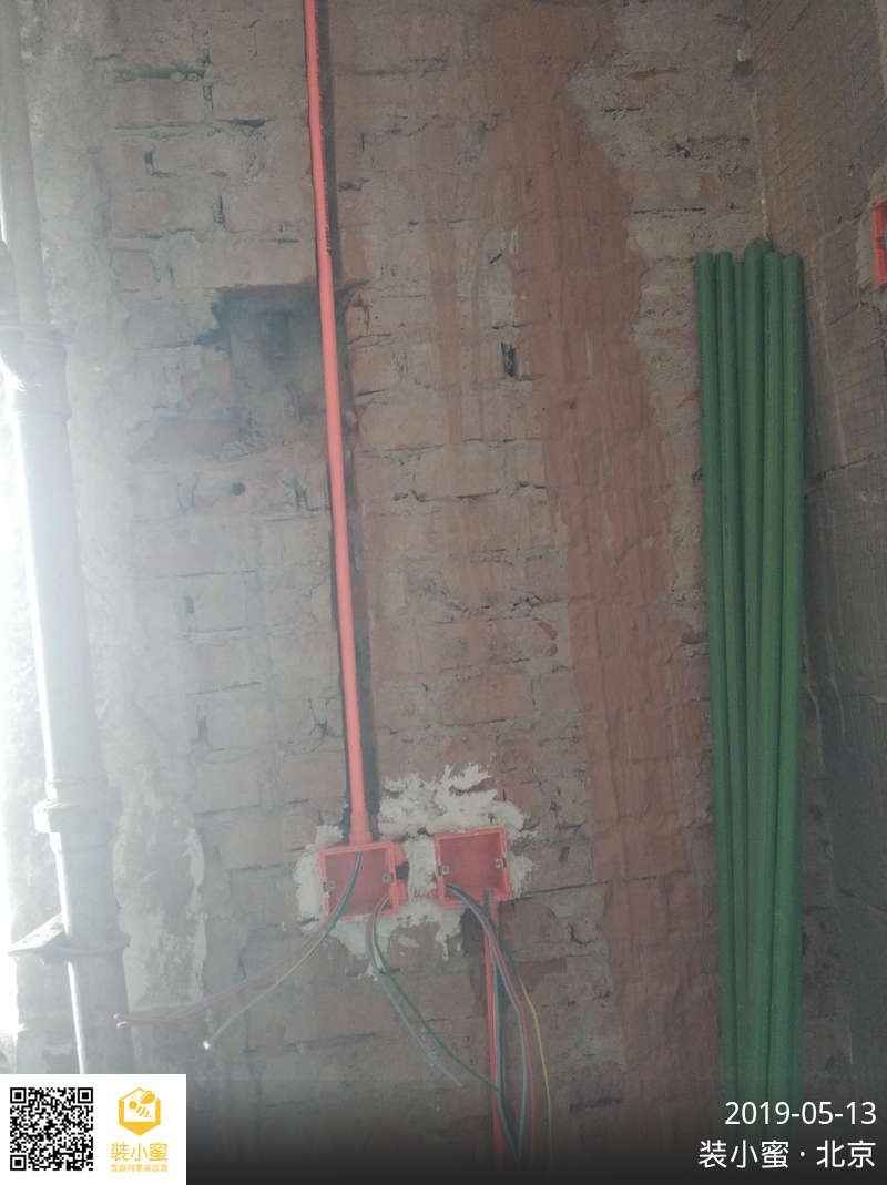

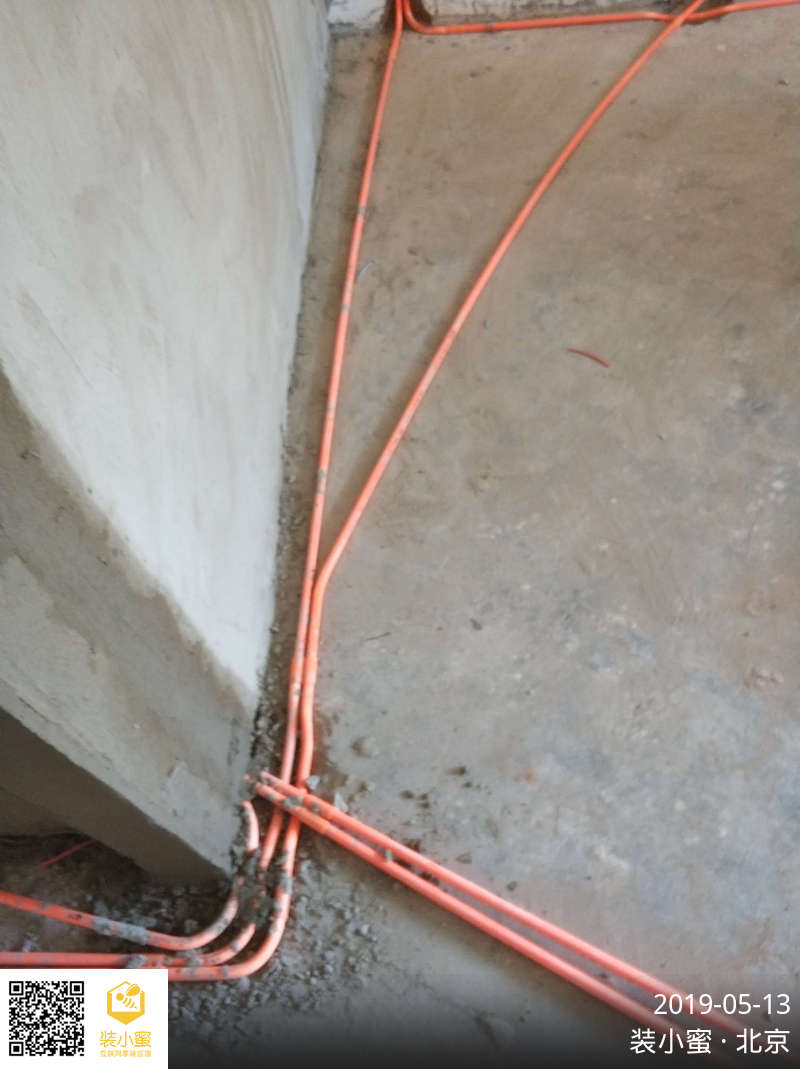

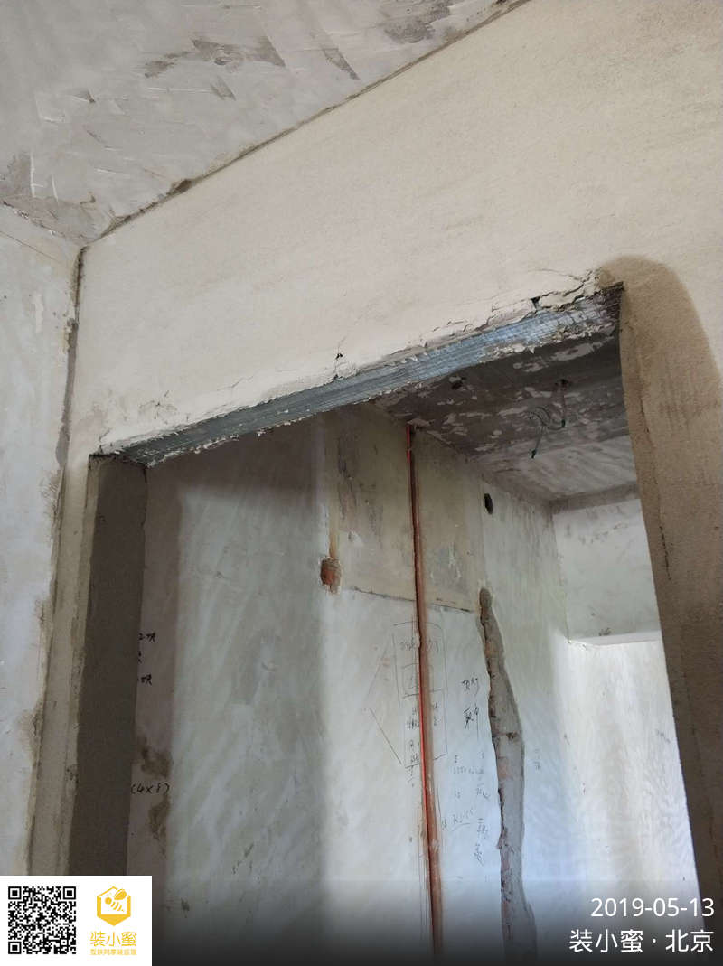

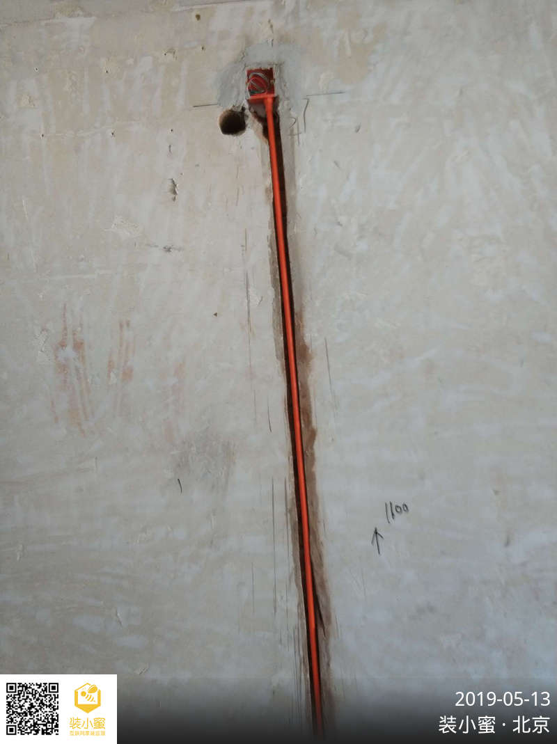

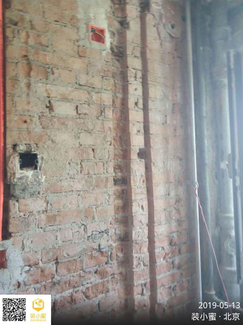

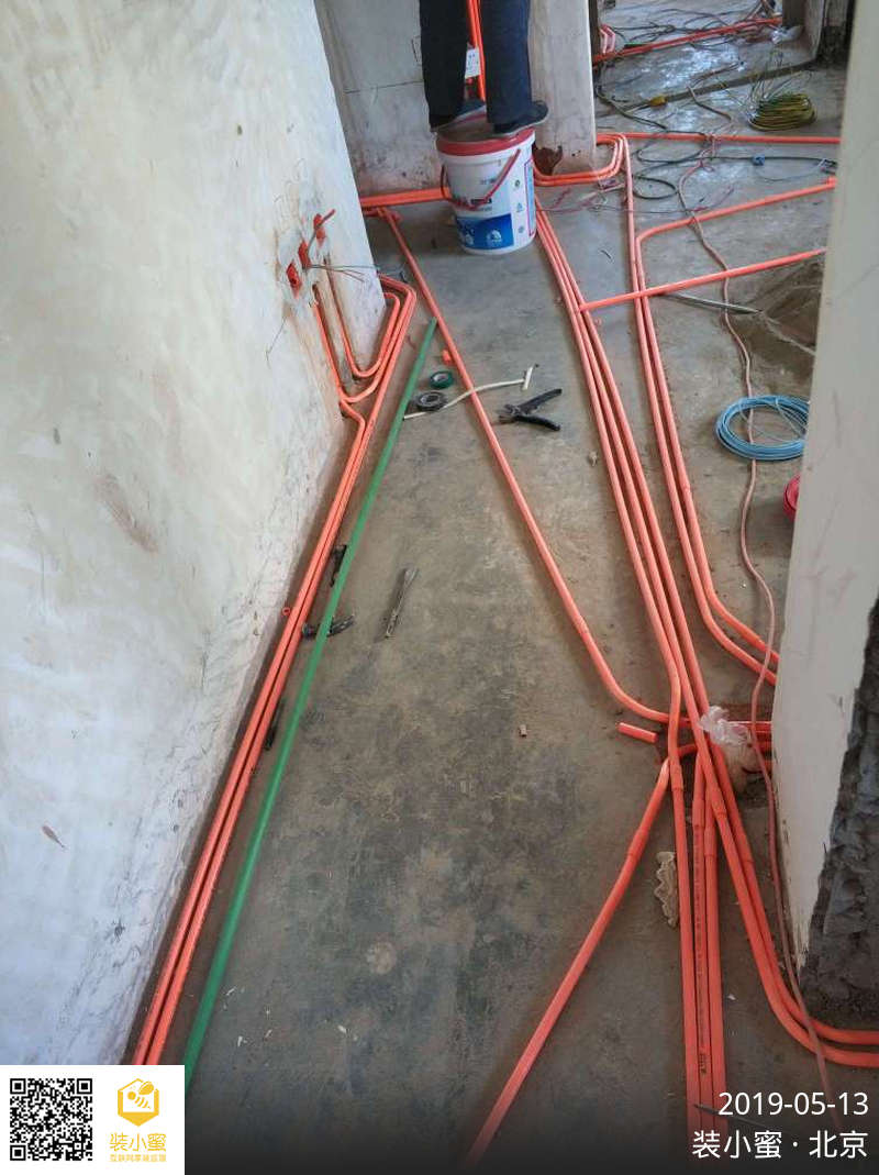

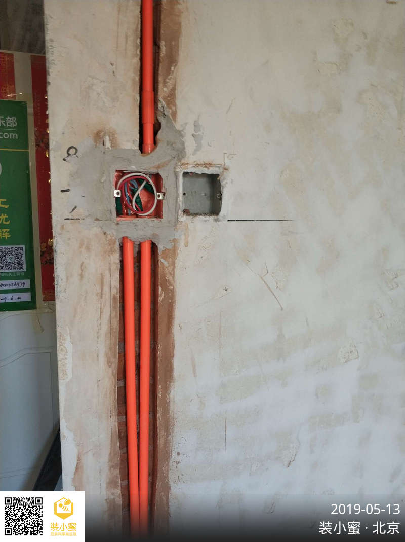

水电施工正在进行中,墙体线槽深度和宽度符合标准,线槽走向符合规划实施,已固定线盒端正牢固,线盒内导线预留长度合理,线管拐弯处没有皱褶现象,新建墙体位置正确,抹灰层表面平整,过门洞已加过梁。
提醒水电工人按照规范施工,不要绕线,提前确定水电验收时间和伟星水管打压测试时间。
提醒客户督促工长经常发照片到施工群,以便监理及时调整时间上门检查。
——来自装小蜜监理 张政勇
符合标准:10项
开槽平直,符合要求
开槽宽度与深度符合要求

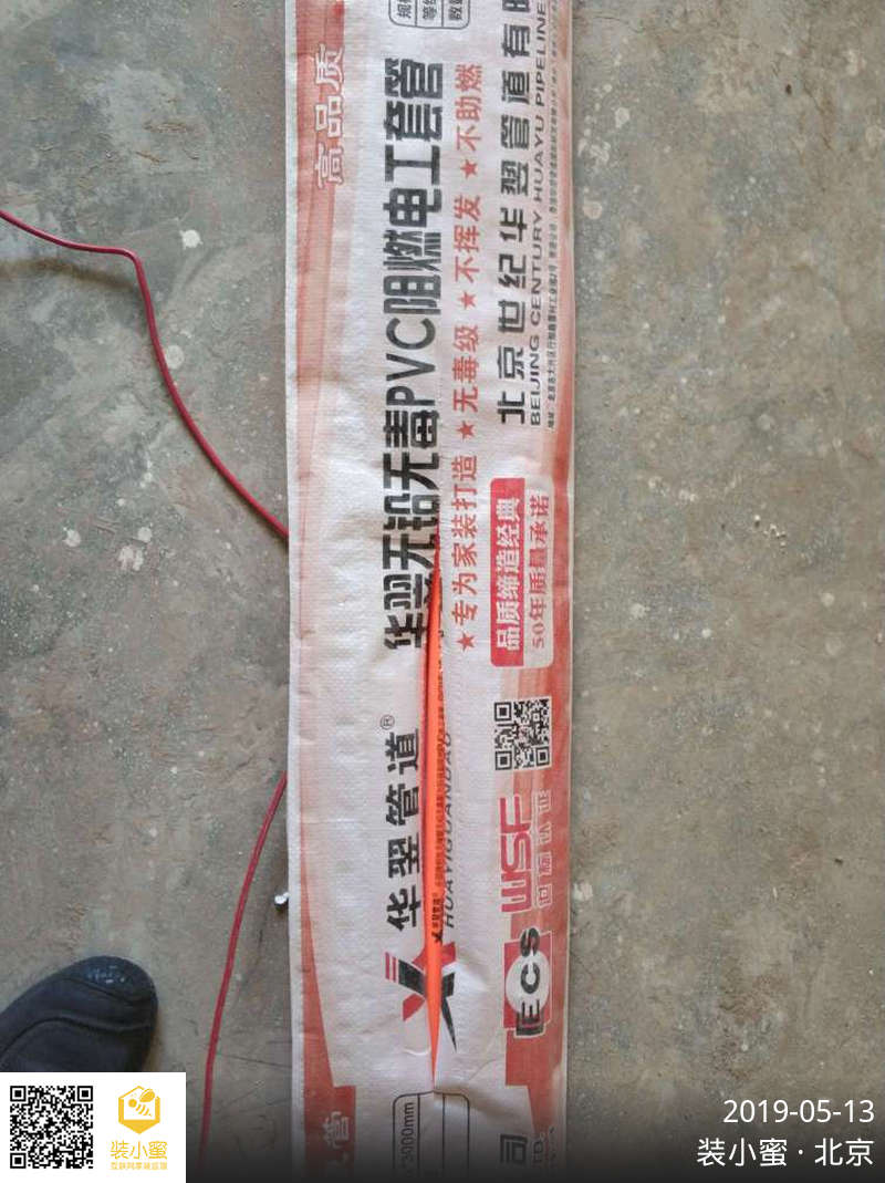

线管(软管)线盒阻燃性能符合要求
新砌墙体位置及尺寸正确
抹灰层表面牢固无明显开裂现象
门窗洞口的过梁已设置
