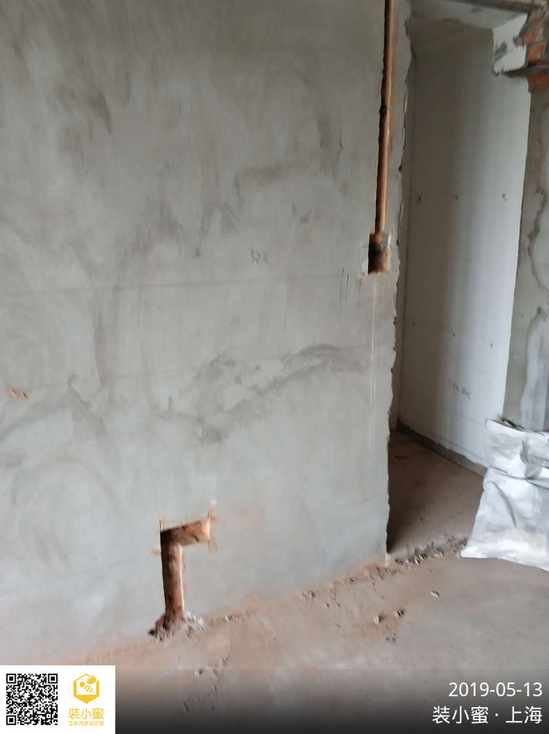

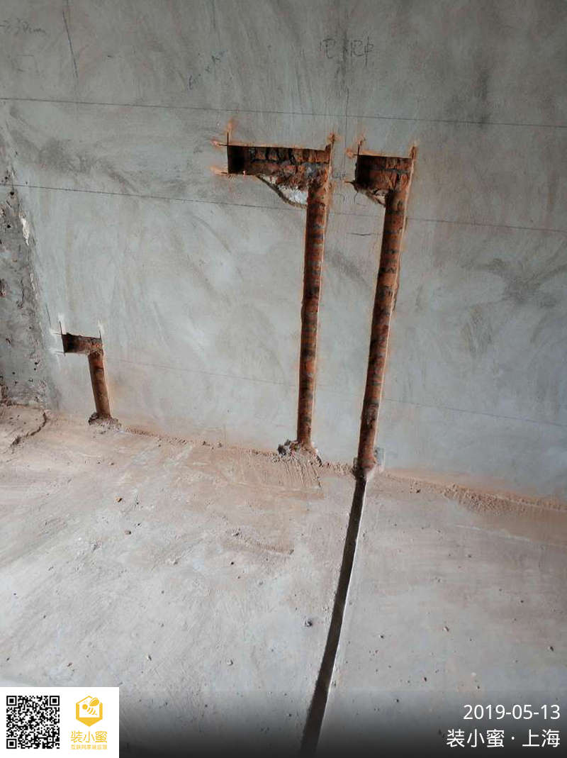

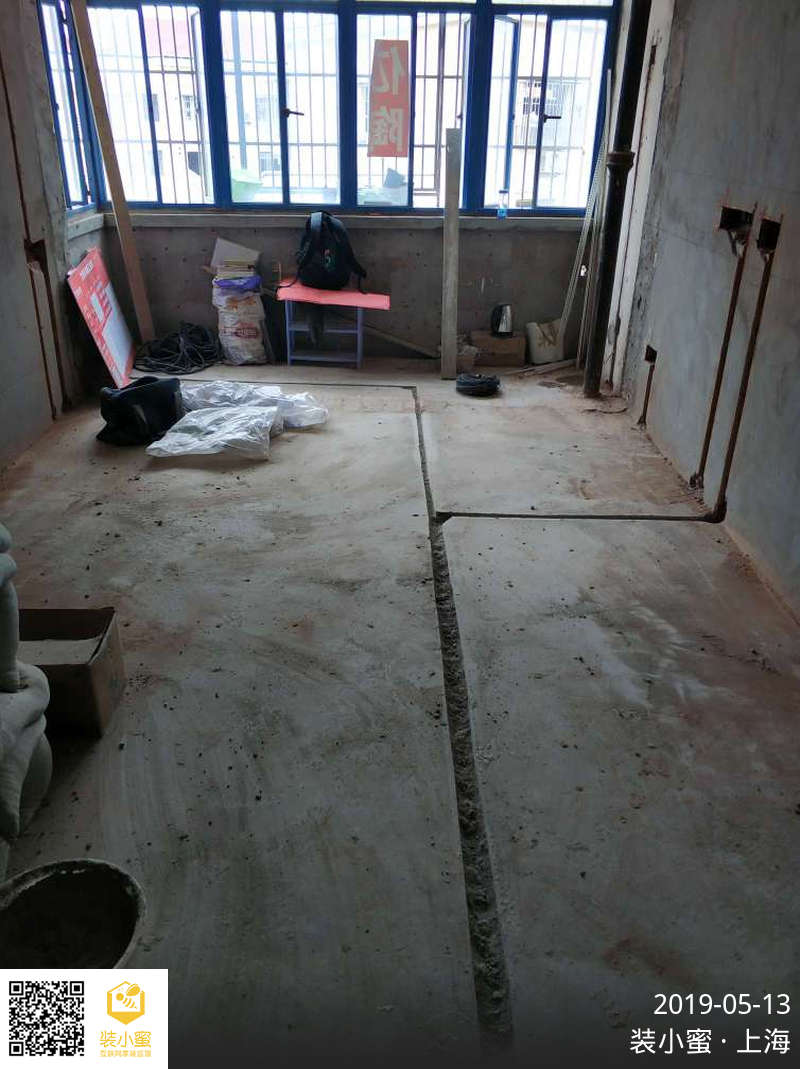

1施工进度正常
2水电管线开槽施工中

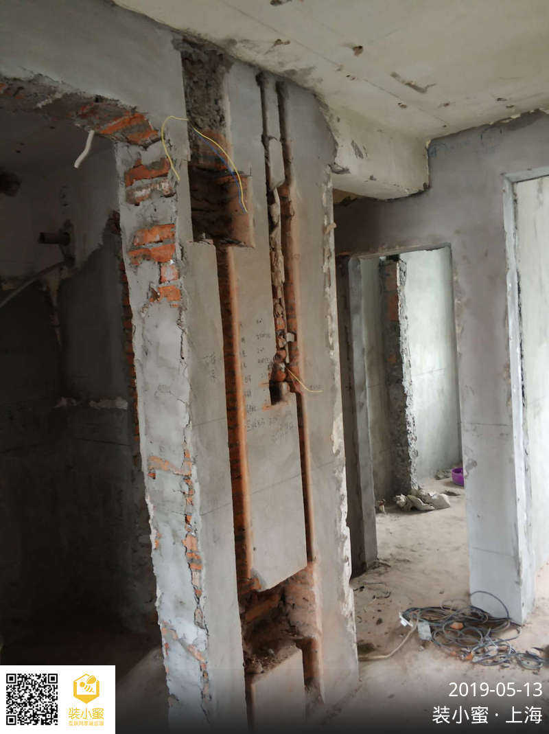

1地面开槽槽内垃圾及时清理
2原线管需要拆除或做绝缘处理
以上问题我已向施工方告知

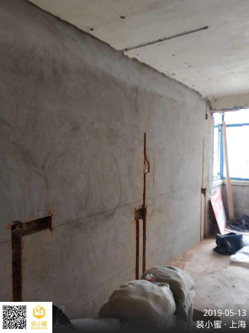

开槽平直,符合要求
开槽宽度与深度符合要求

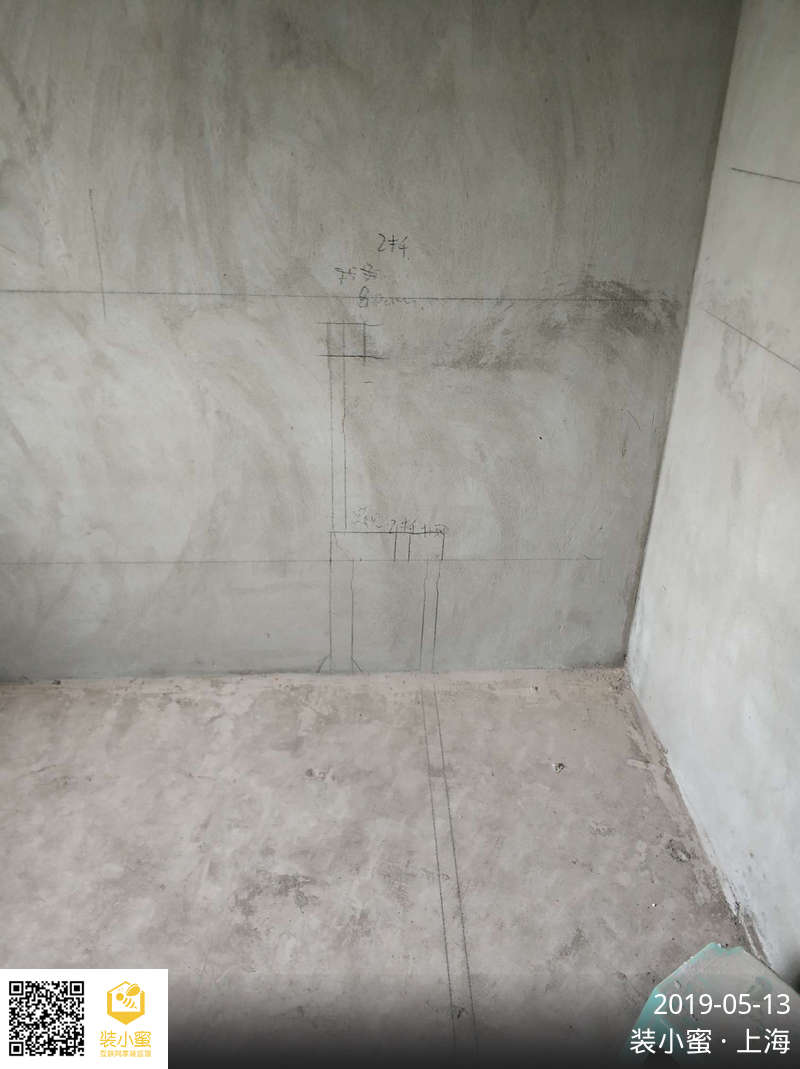

水平标准线已弹,水平检测正确
开关高度及定位线已弹,高度检测正确
插座高度及定位线已弹,高度检测正确
