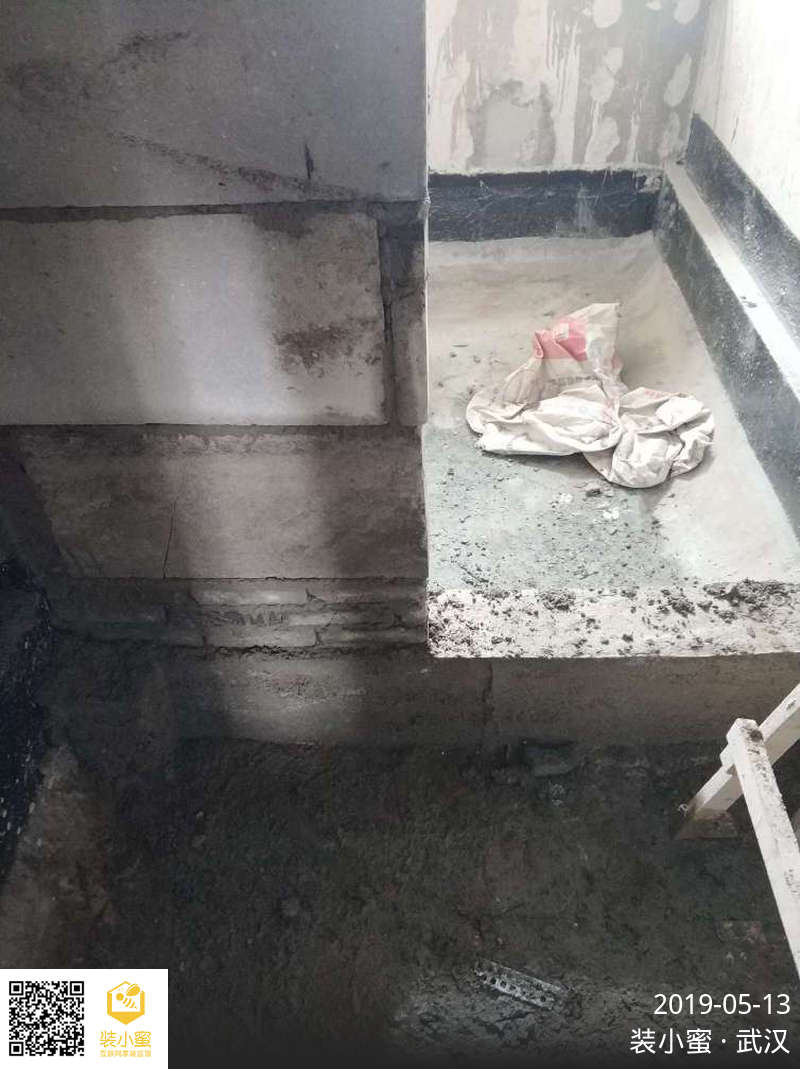

今日检查发现隐患和整改建议:

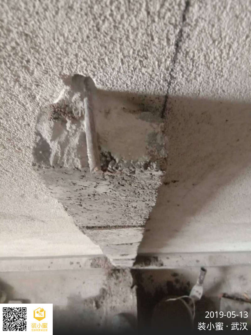

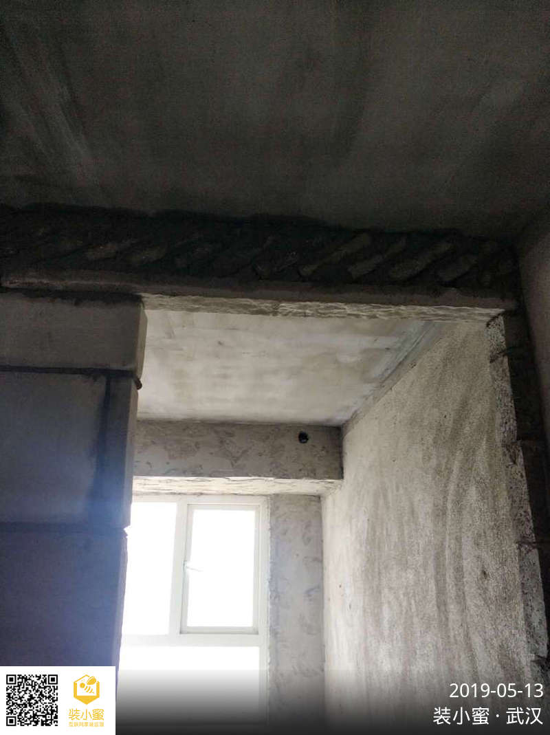

1.保温层拆除后,卧室墙面基层有空鼓,需切除空鼓抹灰层,重新抹灰。

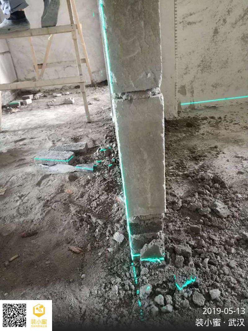

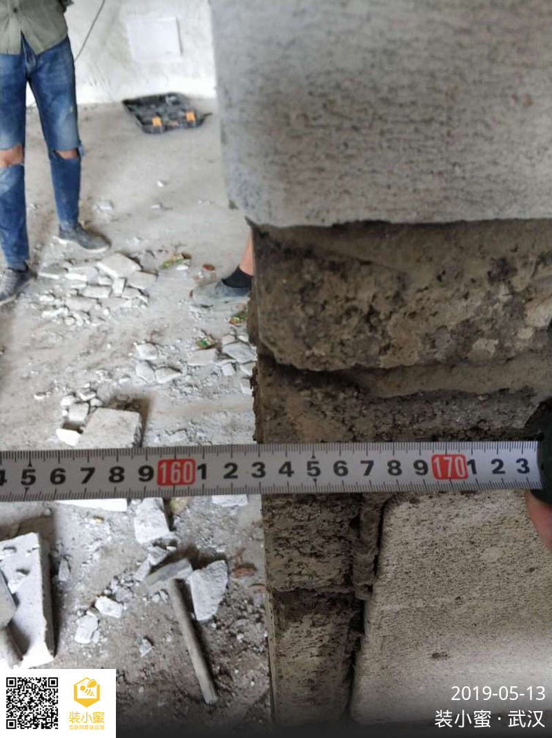

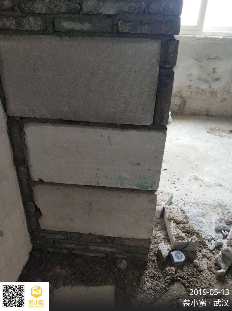

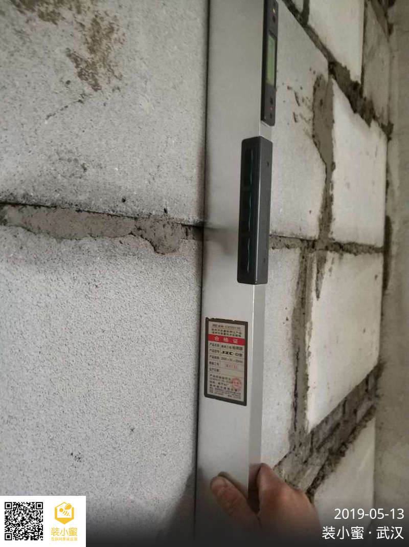

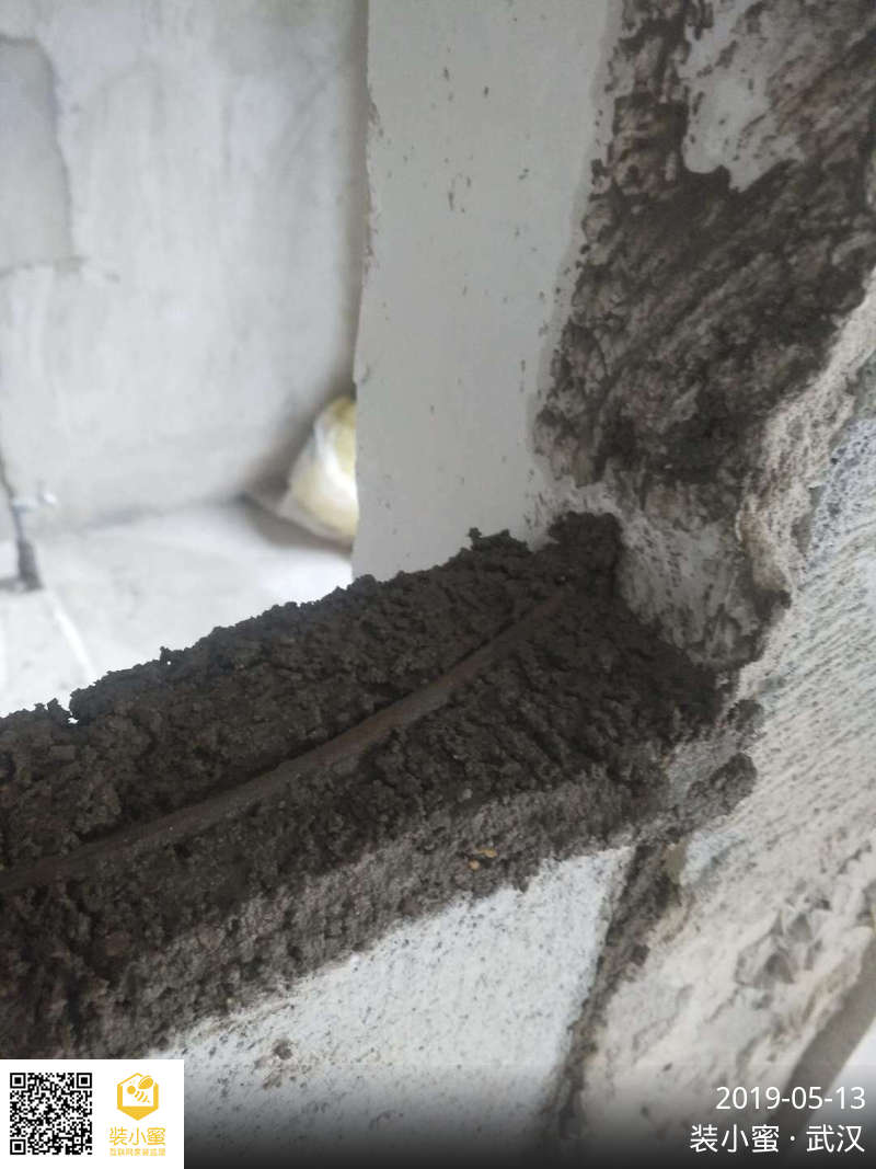

2.新砌墙体局部灰缝不饱满,现场已整改。

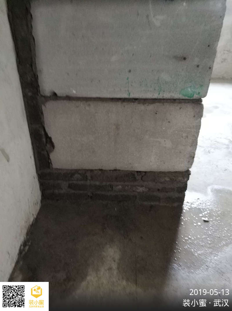

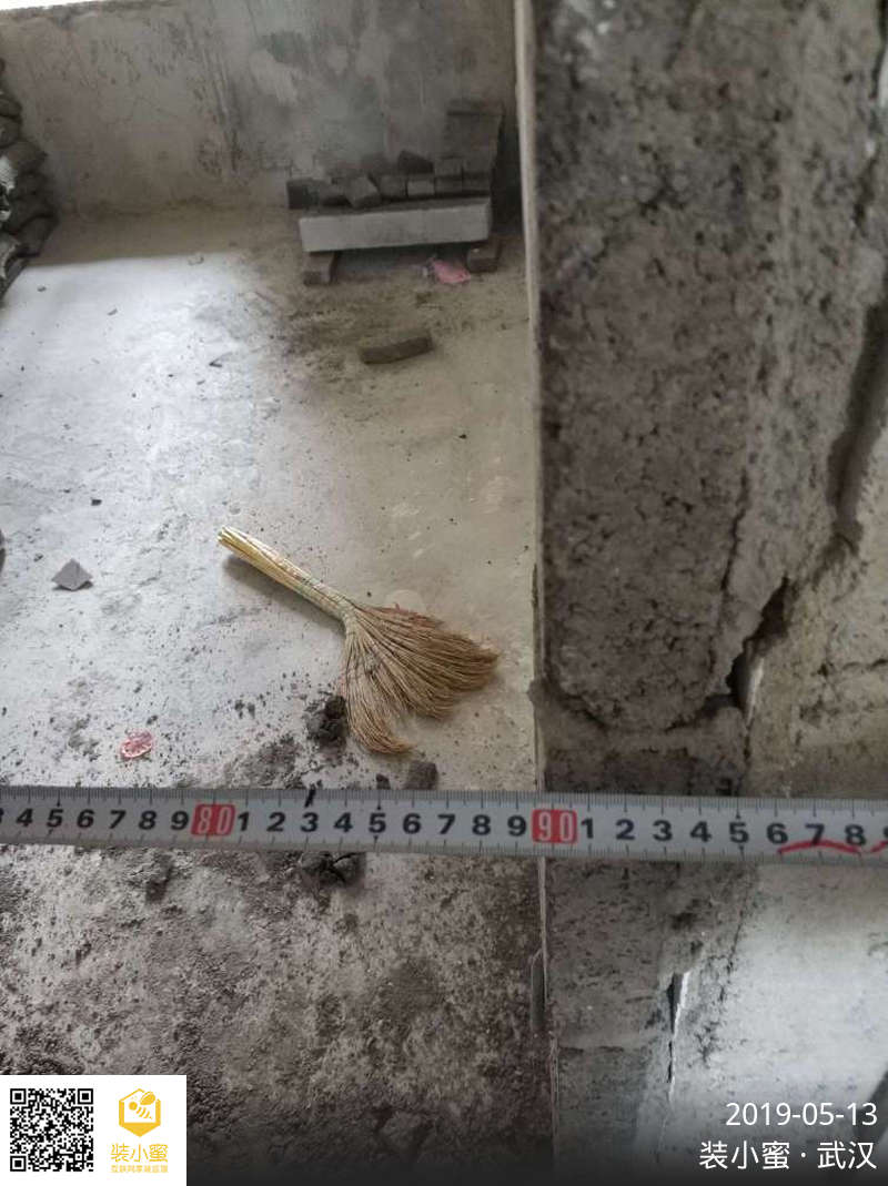

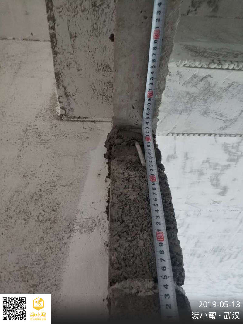

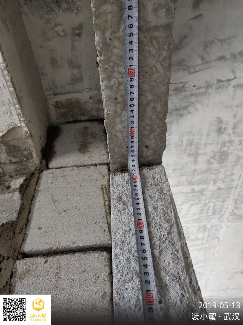

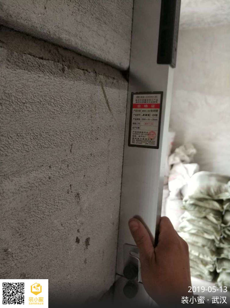

新砌墙体尺寸位置和图纸一致。三层硬质小砖打底,卫生间基坑已做止水梁。顶面小砖斜砌,门洞有水泥过梁,垂直度、平整度符合要求。

砌块表面平整,灰缝饱满
砌块表面平整,灰缝饱满
新砌墙体位置及尺寸正确
抹灰层表面平整垂直,阴阳角方正
门窗洞口的过梁已设置
湿区新砌墙底部已施工砼防水带

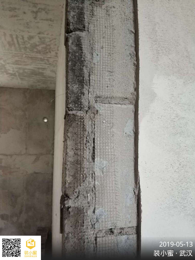

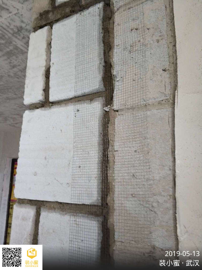

新墙与砼墙结合处已设置拉结筋
新老墙结合处已加设钢丝网防裂
轻质砖墙体底部已施工砼(红砖)基础
