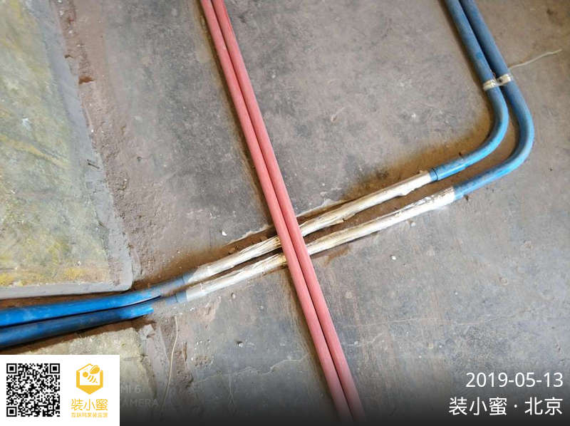

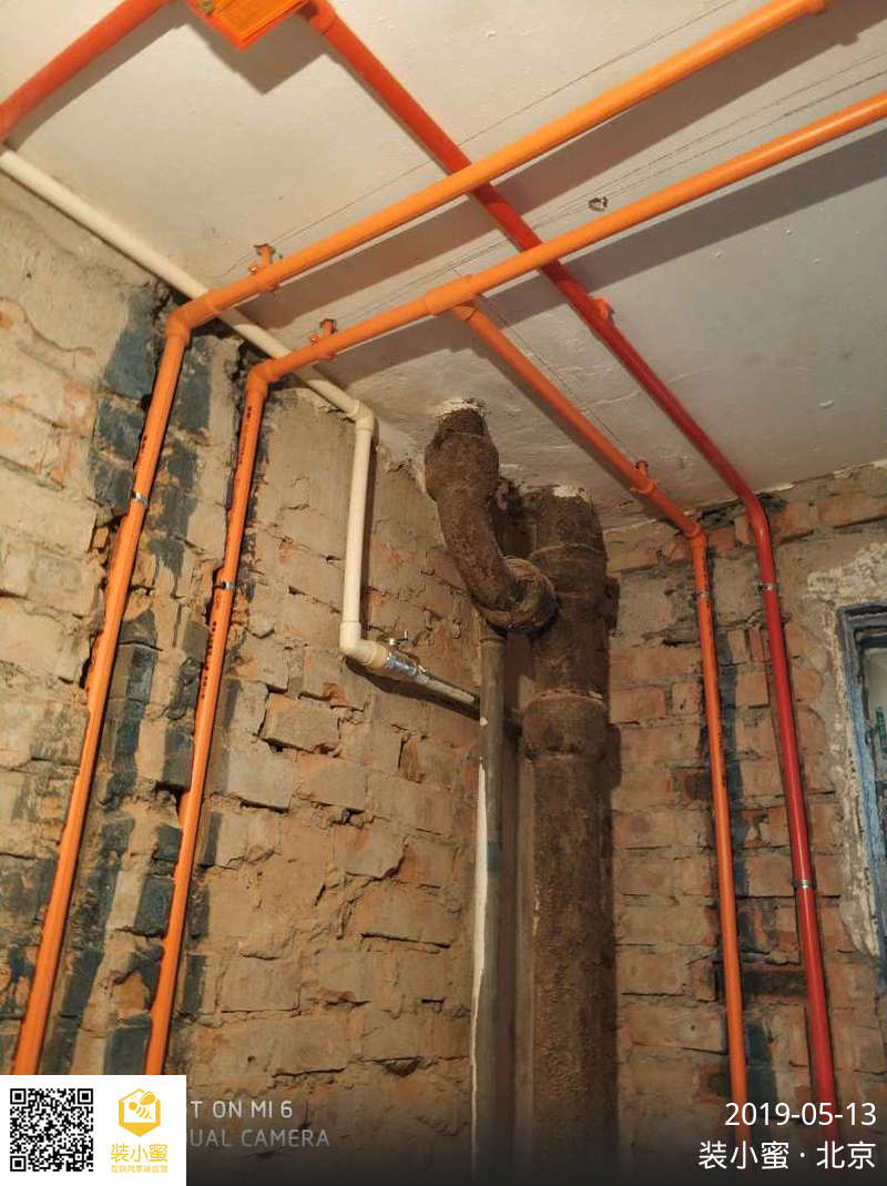

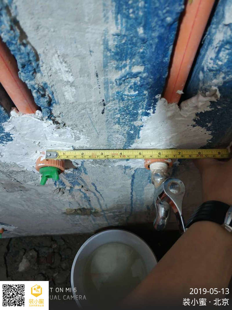

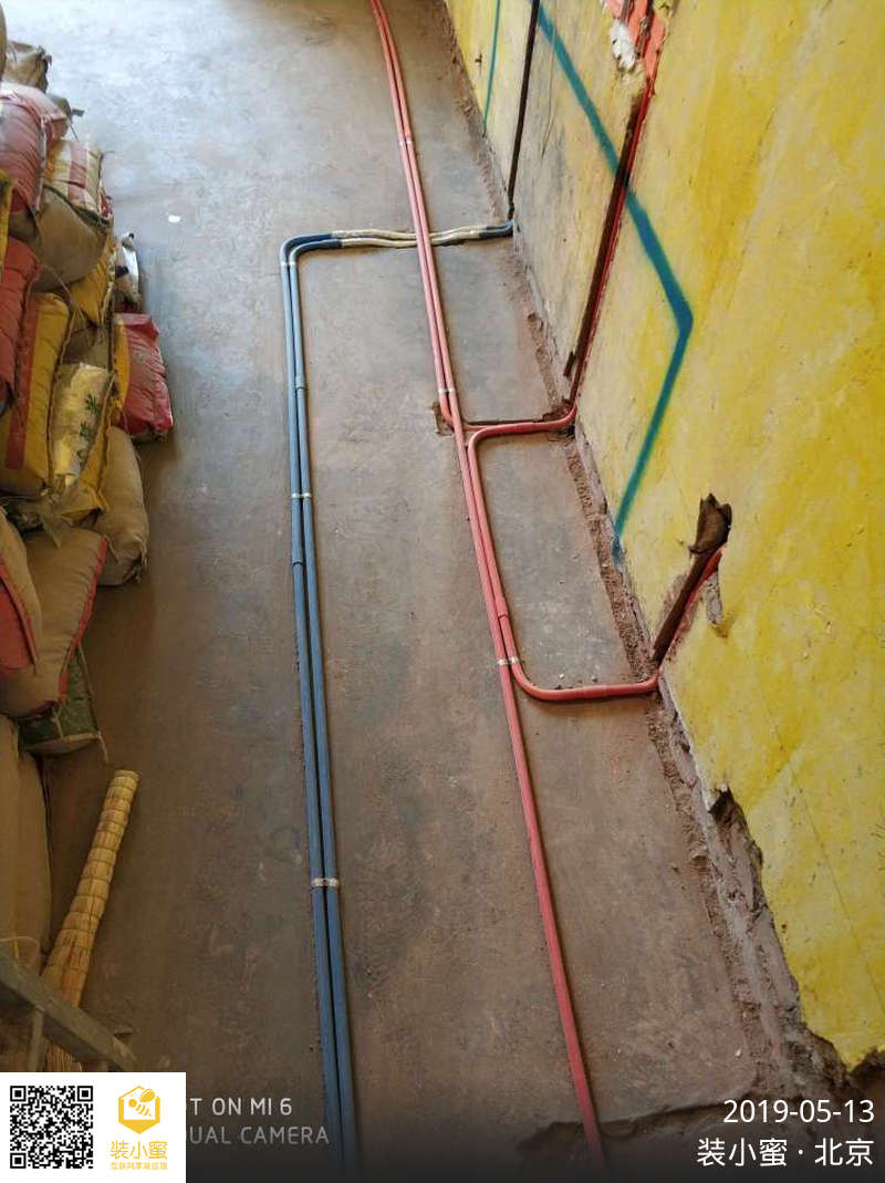

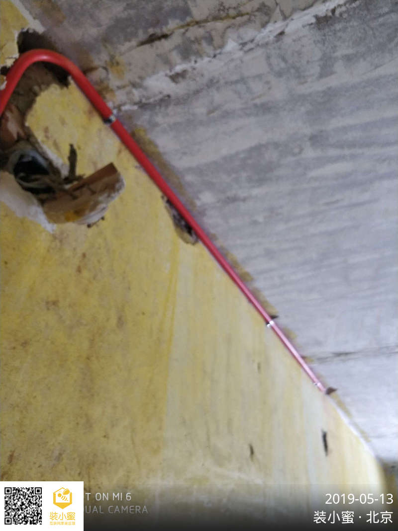

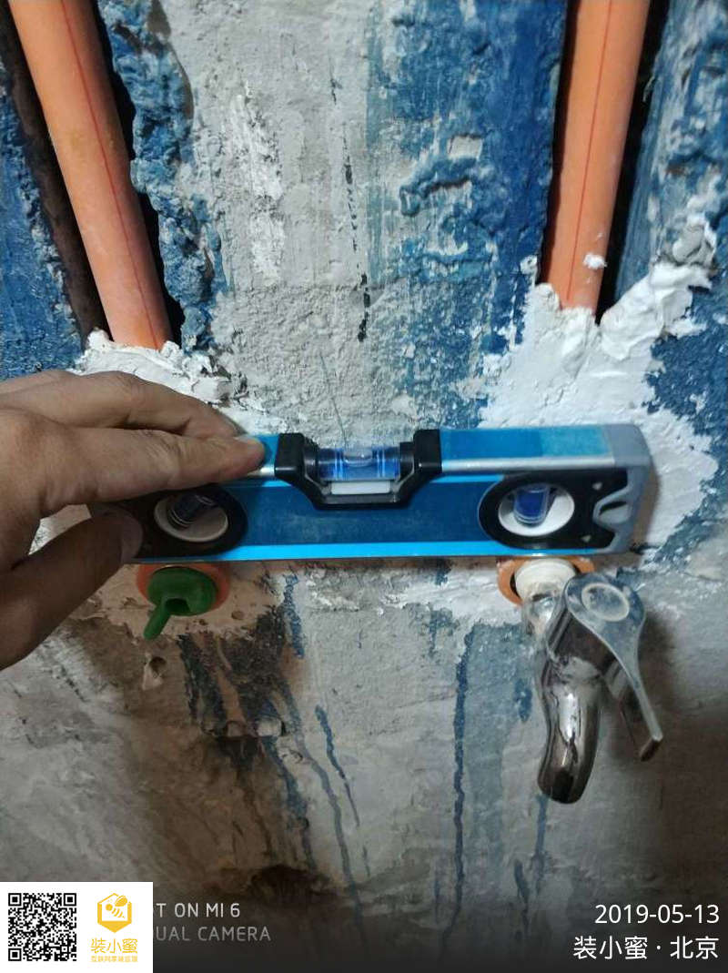

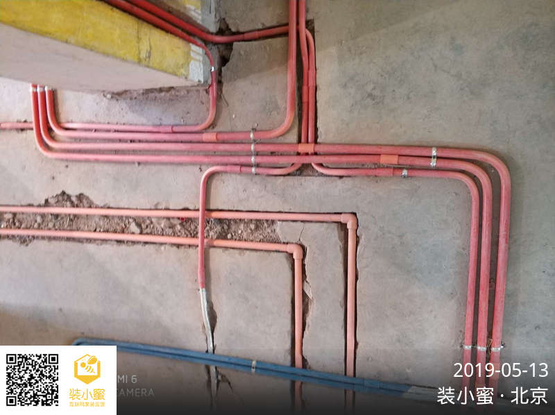

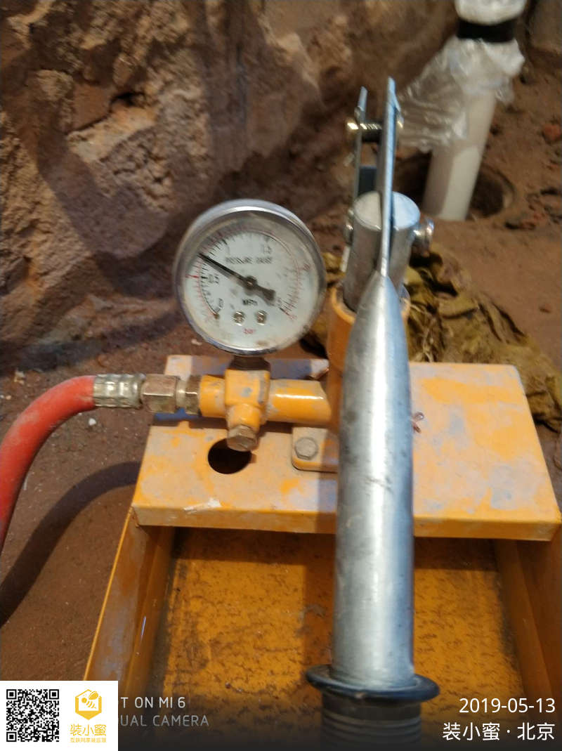

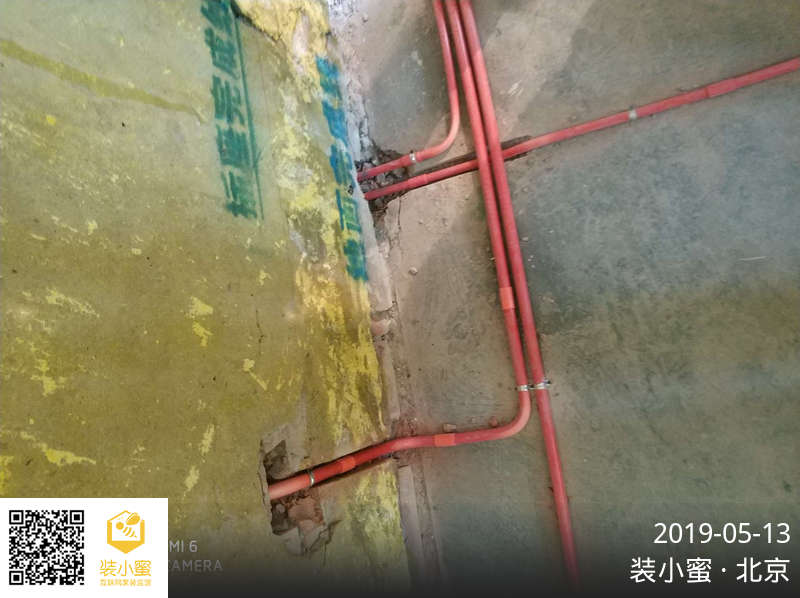

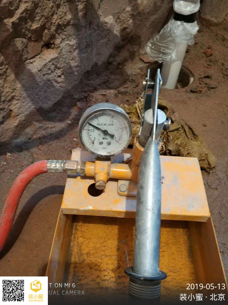

水电施工完毕,验收合格,实际电位42个。下一步准备瓦工抹灰刷防水

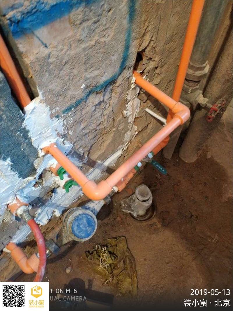

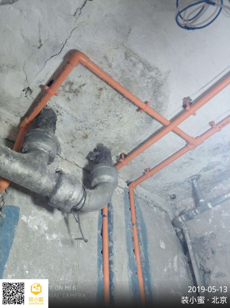

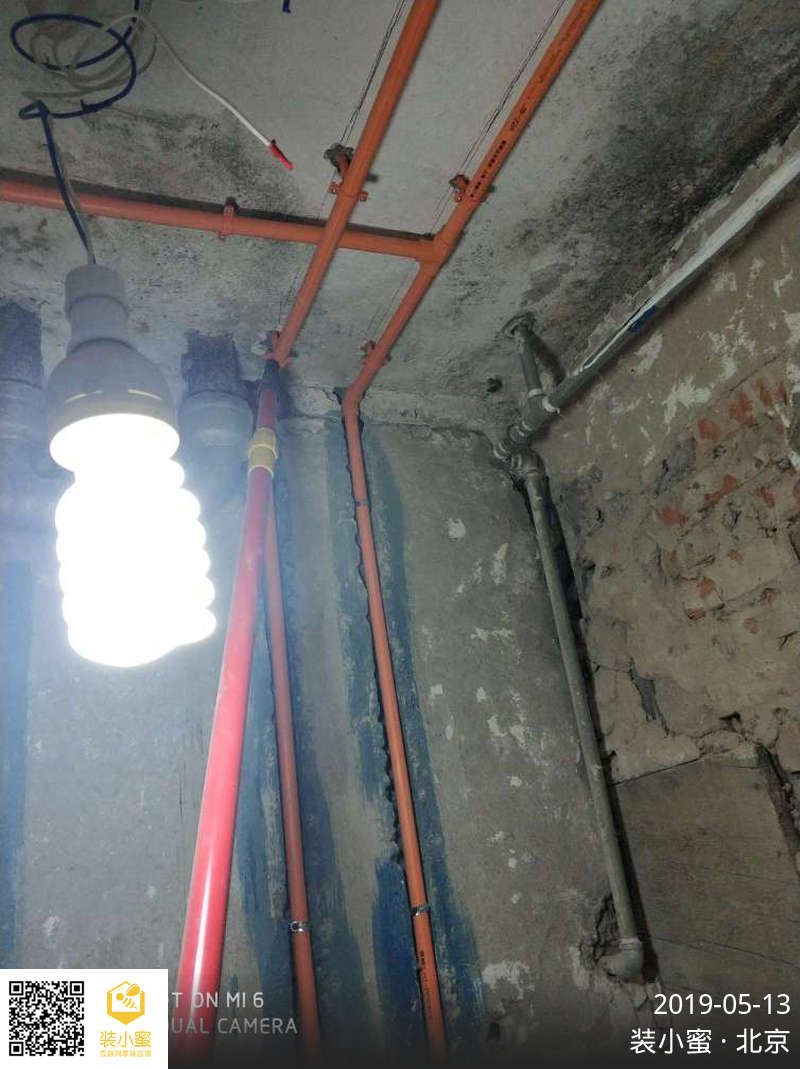

厨房水管卡子松动要加固,空调孔和燃气排烟孔要打,阳台保温墙客户决定是否做。

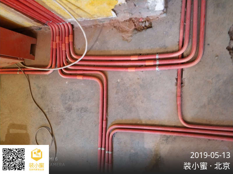

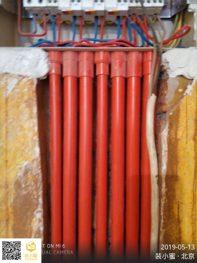

门窗洞口的过梁已设置

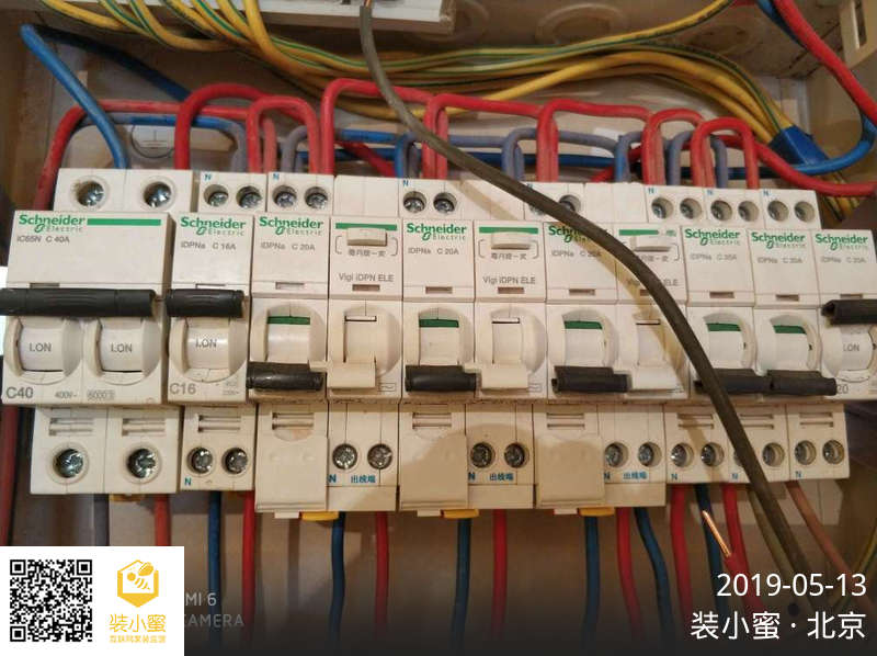

符合标准:30项

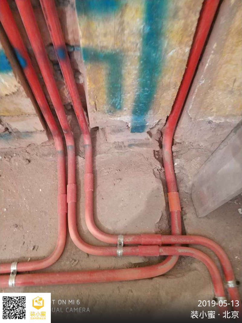

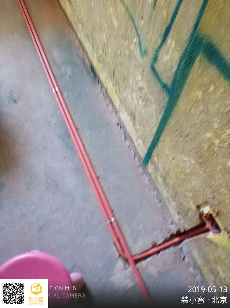

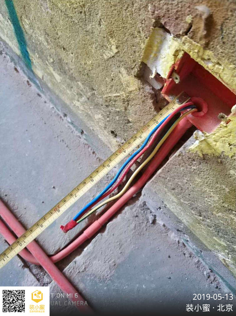

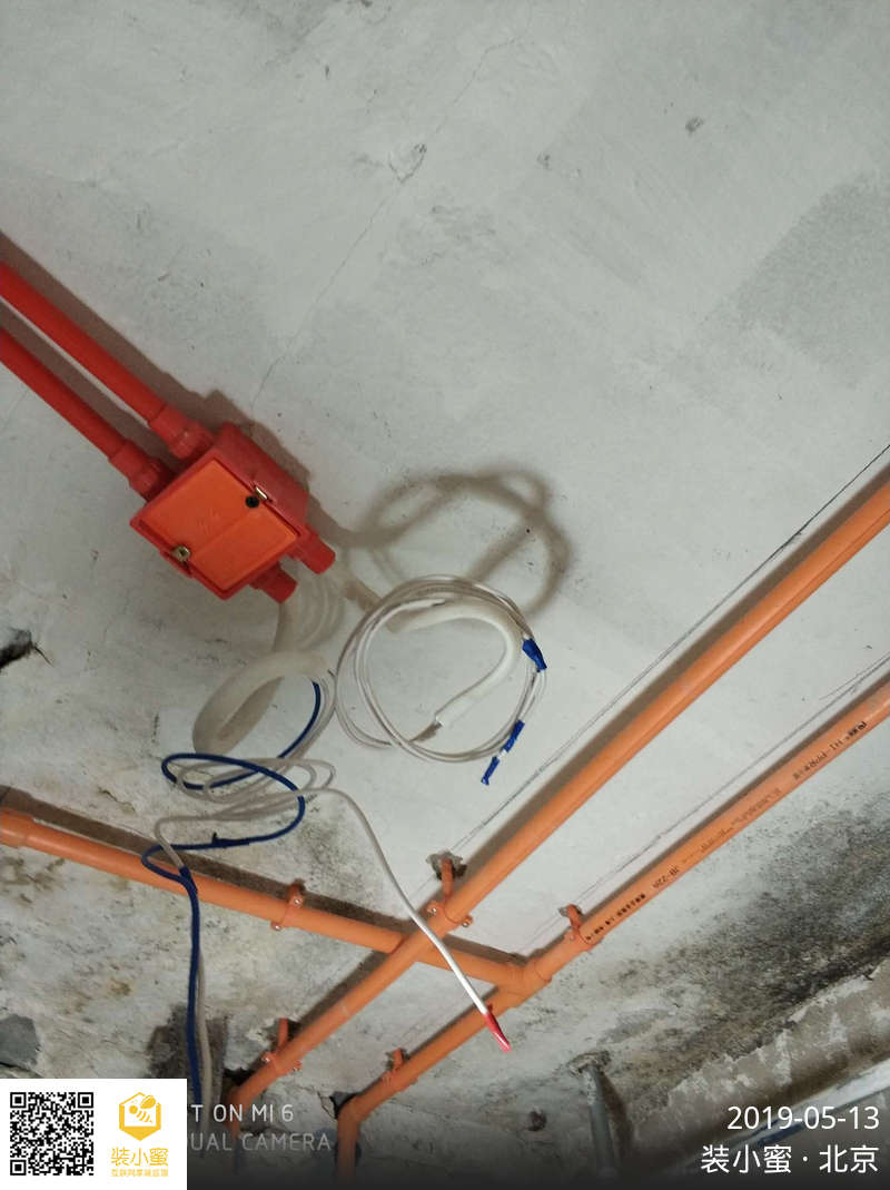

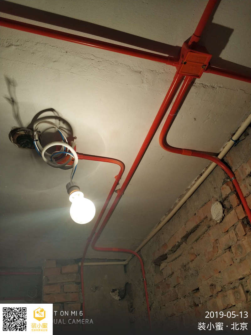

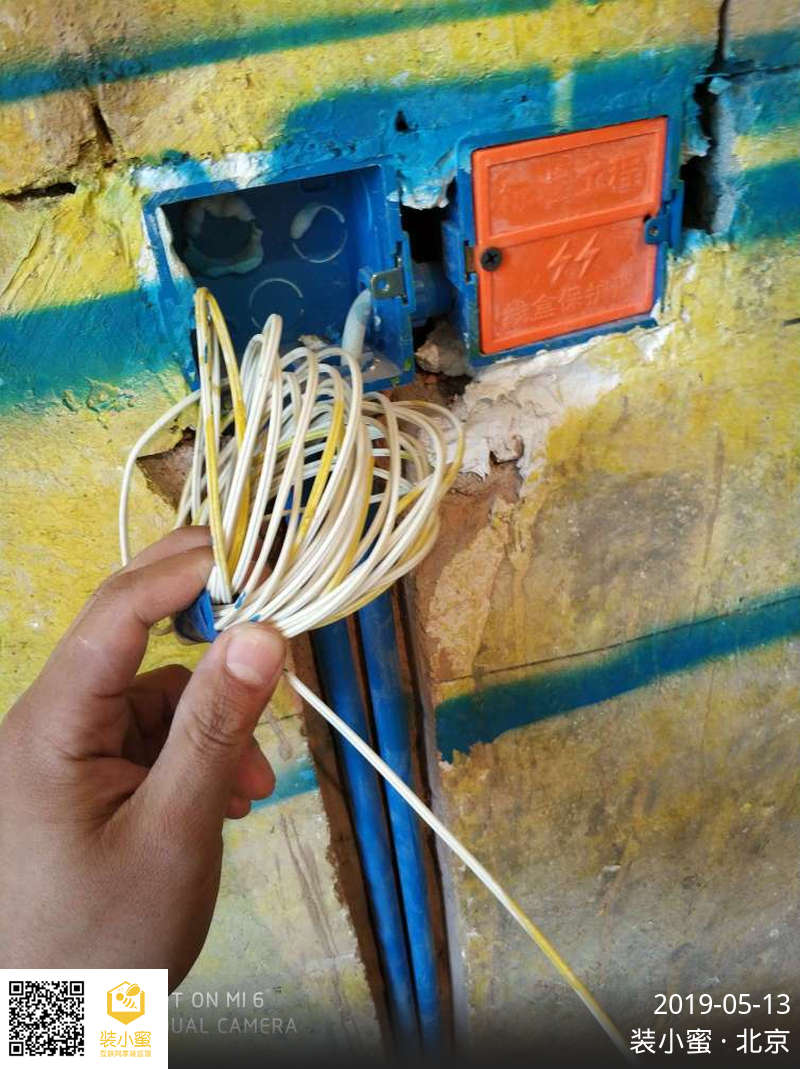

灯头盒固定牢固,安装符合要求
线管(软管)线盒阻燃性能符合要求

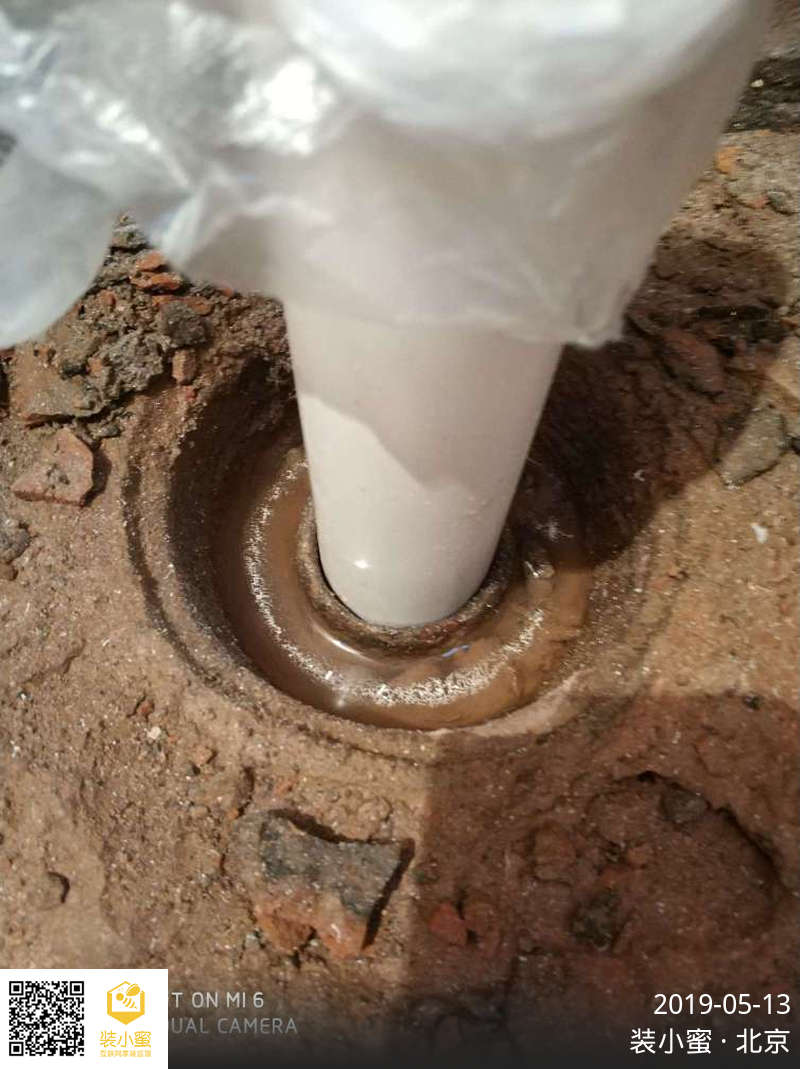

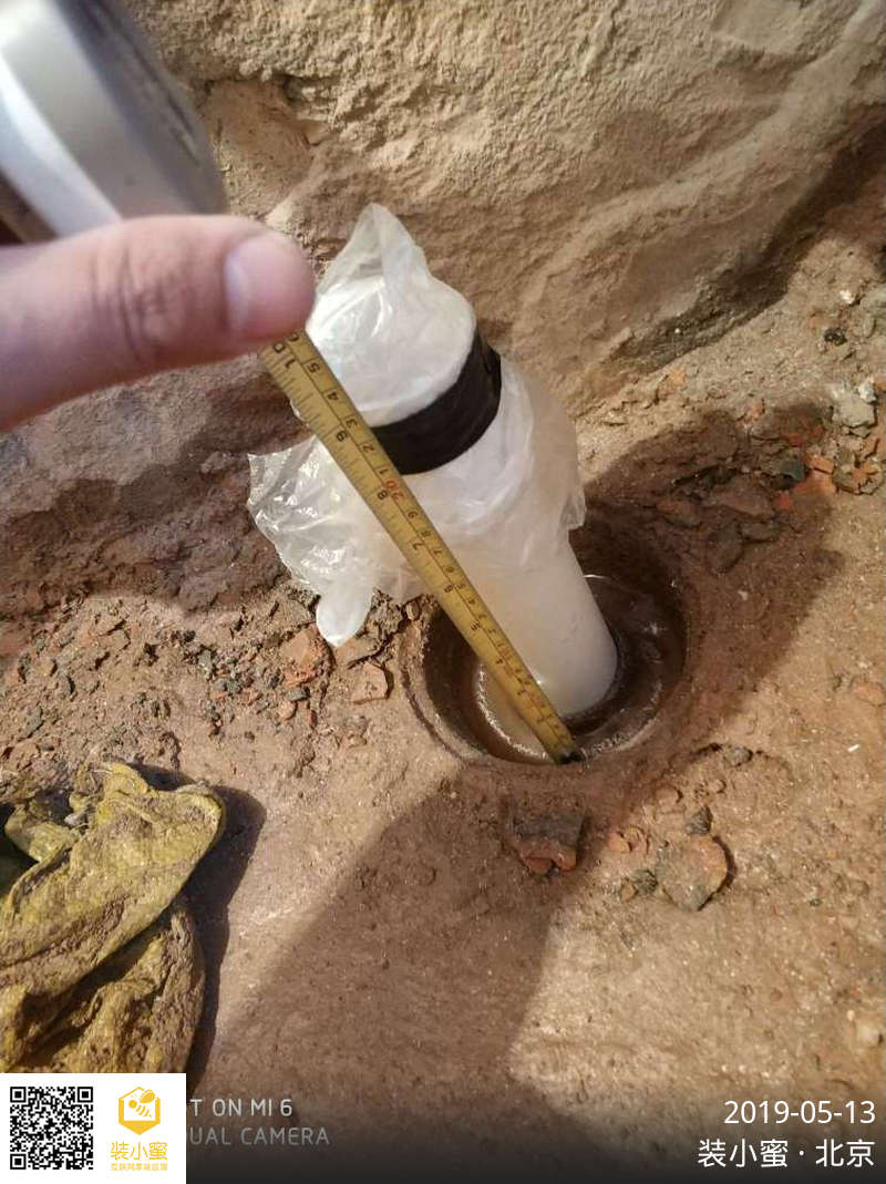

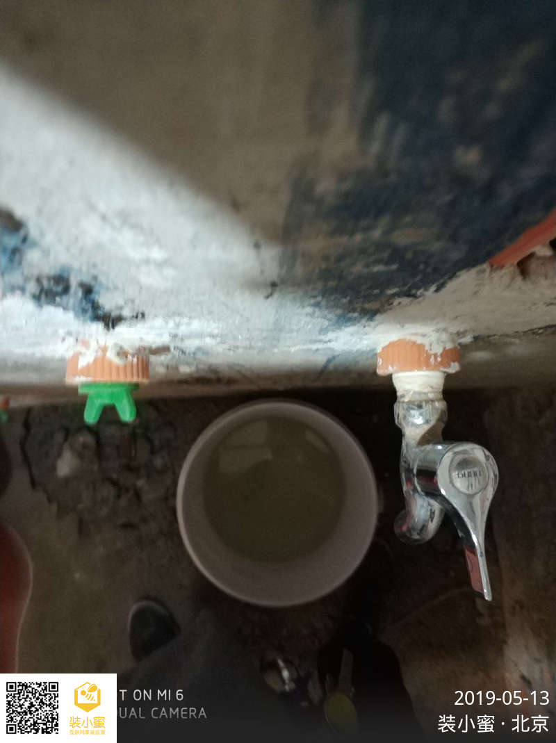

厨房排水管安装符合要求

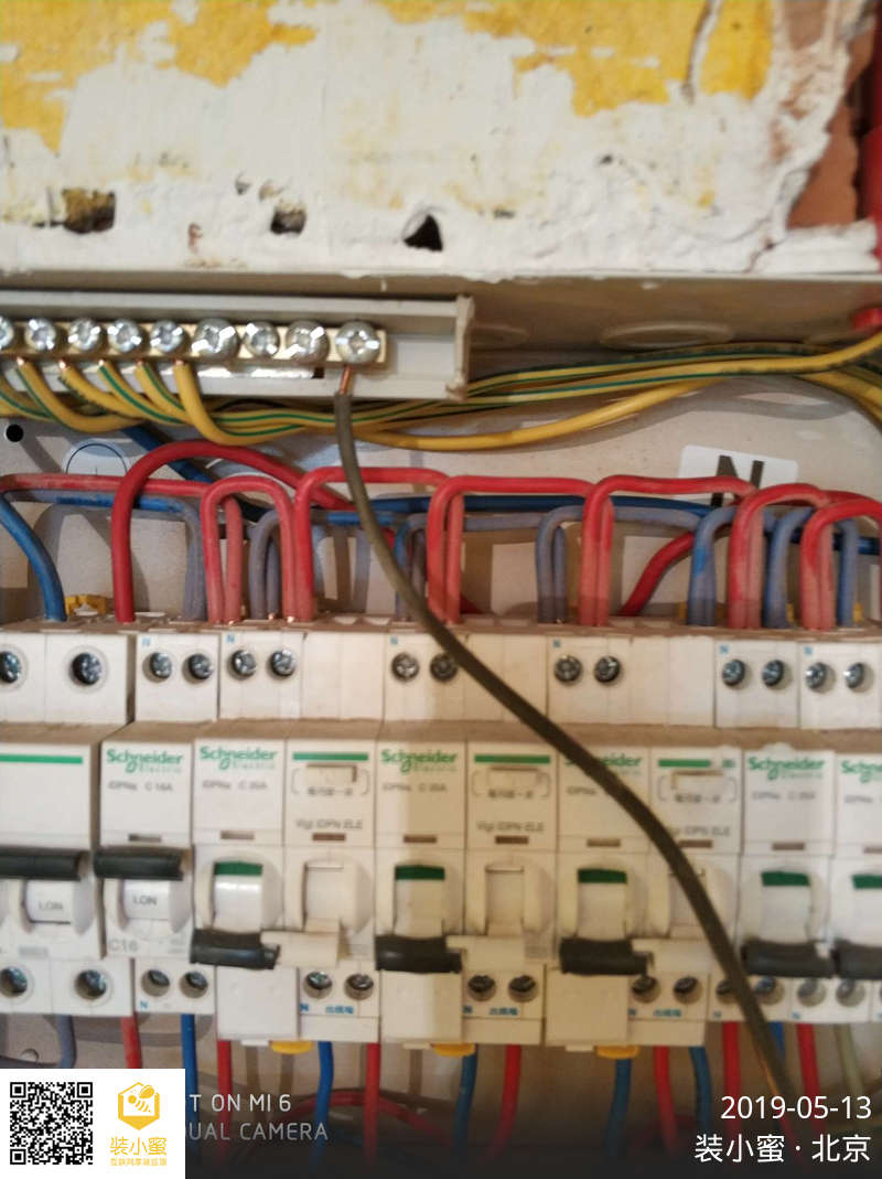

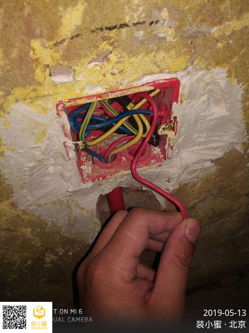

断路器接入导线的数量符合要求
导线与断路器匹配符合要求
断路器漏保设置合理
宽带入户线线管,已安装预留
